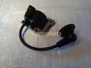

Доброе время суток. Беда за бедом (купил быка а он с пи....м). Пропала искра. Поискал по интернету зажигание, стоит от 900 и выше. Теперь умаю "ЧЁ ДЕЛАТЬ"

а почему сразу зажигание? катушка не?

Потому-что там все в кучи .

Вопрос решился в положительную сторону. Найдена б\у катушка, поставлена на место и опробована.

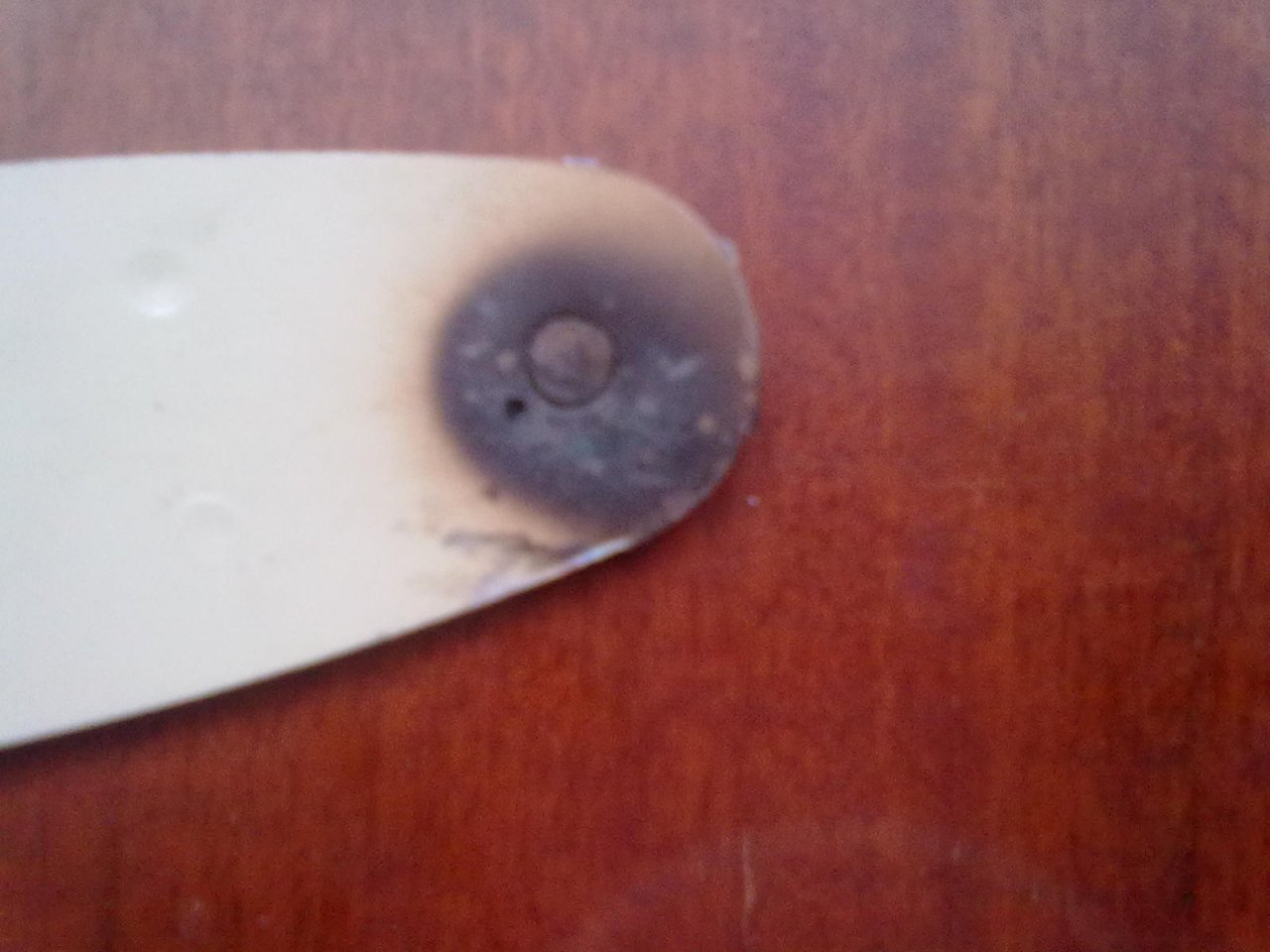

Доброе время суток. С такой бедой кто сталкивался?

  1. Отсутствовала смазка цепи
  2. Скончалась звездочка
Покупай новую шину и проверь подачу масла на цепь. Либо где то засорилось, либо увеличь подачу масла.

Вот именно! Цепи надо смазывать. Легко отделался. Могла и совсем слететь. Там и до беды не далеко.
27 736
2 515
Имхо.
Перед работой КАЖДОЙ бензопилой следует проверить смазку цепи.
  1. Наличие масла в баке.
  2. Заводим и направляем шину на что ни будь светлое (лист бумаги или полено) . Газуем. Через пару секунд на листе или полене должны быть видны капли (мелкие) масла.

Смазка была. (хороший метал сам смазку дает)

Перед работой масло нужно капать в отверстие шины. Там же роликовый подшипник, с цепи до него масло не всегда доходит.

Перед работой всегда капал.

Думаю в подшипник что-то попало и он заклинил.

Капал шприцем в отверстие на шине масло МС-20, масло уходило.

Все равно надо шину менять теперь. Ремонту она не подлежит.

Шина обычный расходник. У меня хватает где то на 3 цепи. Потом паз настолько изнашивается, что в сторону уводить начинает. Добиваю такую шину цепью с увеличенной шириной. То есть покупаю шину 1,3 мм. Гоняю до износа, и добиваю цепью 1,5 мм.
Так чуток выгоднее получается.

Саня прав, проверь подачу масла на цепь.
А то и новую шину угробишь.

Подача масла на цепь была. Проверял. И перед работой в ручную мазал.
