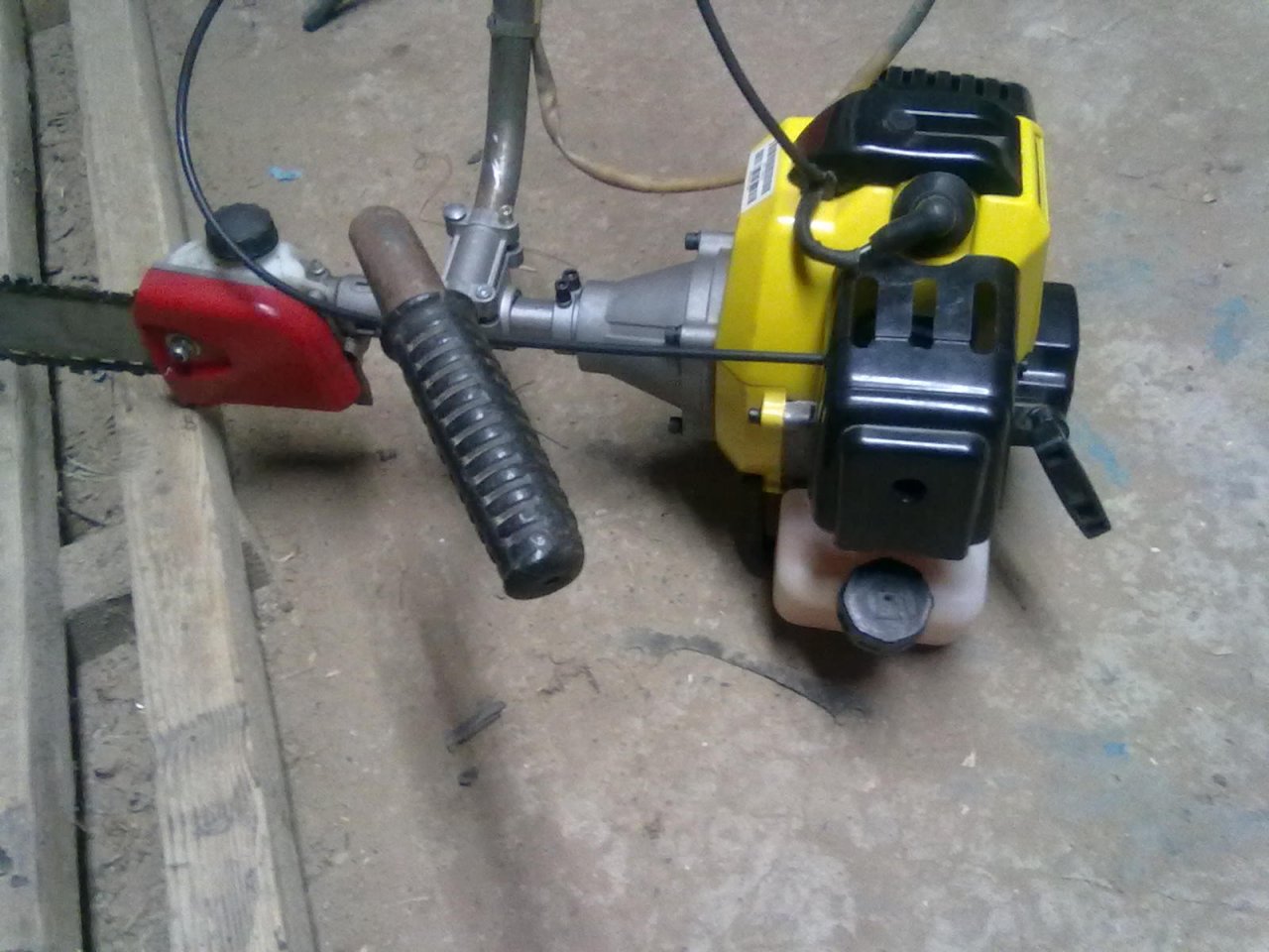

Доброе время суток . Сегодня закончил и испытал бензопилу собственного производства .

Поздравляю!
Но замечу, балансировка будет сильно нарушена. Руки будут уставать. Рукояти должны находиться на много более сзади. ИМХО. Нет не критикую. Просто совет от человека у которого пила каждый день в руках
21 623
1 803
Шина с цепью должны клевать вниз при свободном удержании. А так идея хорошая. Какое отношение редуктора? Хватит ли оборотов?

За рукоделия 5, но есть вопрос.
Чем заводская пила не устраивает?

Поздравляю!
Я тоже так думал . Но когда попробовал мотор не перевешивает. А на сщет усталости - я тайгу валить не буду .У нас её нет .
За 5 -спасибо . Заводская есть Дружба-2 . Рукоблудие . Насадку брал чтоб ветки обрезать . Дружба тяжеловата . Ну и тут мысля .

А мне понравилось. Для на всяк случай пойдет.

Доброе время суток . Равновесие .

не пойму суть переделки руль.или кусок трубы с квадратной трубкой трим заводской насадка заводская или я путаю.

Доброе время суток. Выхлоп надо выводить в бок а то яйца коптятся ....:lol::lol::lol::lol::lol:

Думаю будет не совсем удобно (ни упора ни надовить по нормальному нельзя) — но все равно лучше чем ручной мудохаться. А для астраханских мест пойдет камыш заготавливать :))) — там все деревья по берегу реки только растут.... либо там где их поливают....
Камыш у нас косят .

Ну пусть и радует!!!!!

Спасибо .
