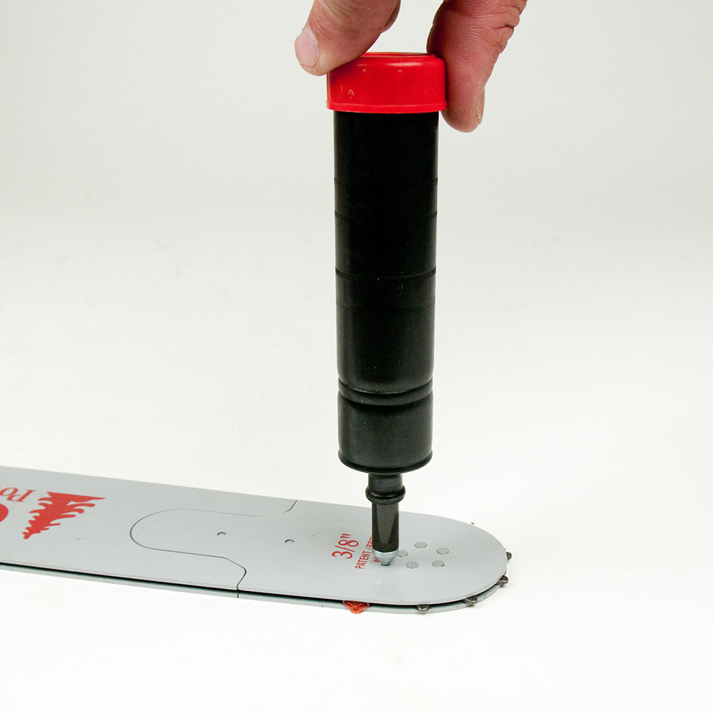

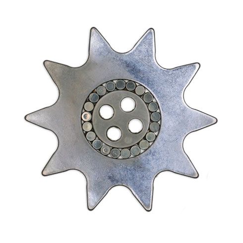

Перед работой масло нужно капать в отверстие шины. Там же роликовый подшипник, с цепи до него масло не всегда доходит.
Нужно добавить, что на фото спец шприц и смазка в нём тугоплавкая. Со слов проф ремонтера в эту дырочку лучше ничего не сувать , если правильной смазки нет. МС-20 вылетает оттуда на раз, и остатки смазки с завода вымывает. Чел ремонтирует бензопилы в основном от бригад заготовителей древесного угля.

Я сейчас приспособился так - в кожух для цепи наливаю масло и храню пилу в вертикальном положении. Иногда прокручиваю. Так и ролики и цепь смазкой пропитываются. Нужно сказать что вытяжка цепи стала заметно меньше.
