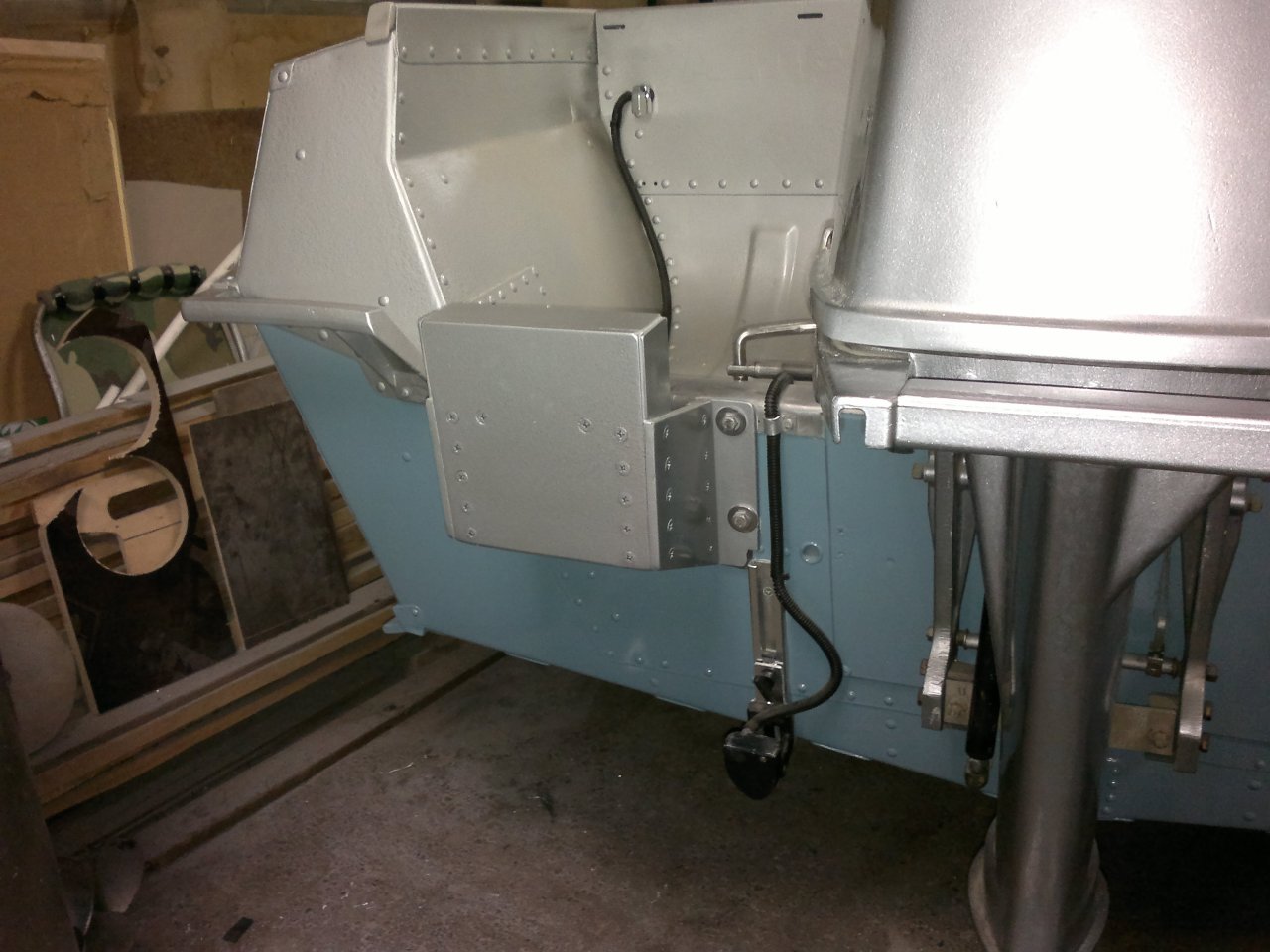

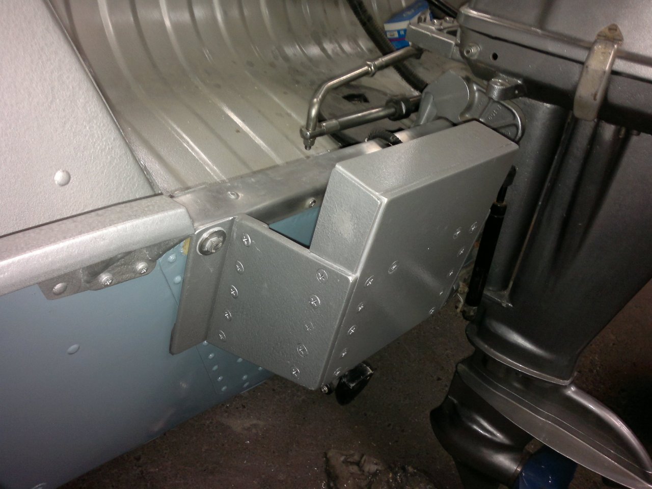

Ну вот транчик готов и установлен на своё место!

Красиво. Аккуратно.

Володя, Вихрь - загляденье! :good: Ещё с помощником и мелководным упором.

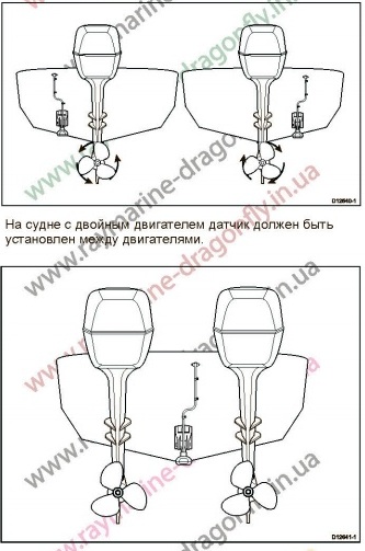

По инструкции к эхолоту датчик, случаем, не надо крепить справа от винта с правым же вращением? Или будешь пользовать эхолот только с докаткой?

Володя, а почему болты, а не клепки?
В начале думал на пятимиллиметровых витах собрать(даже купил),но" переспав" с мыслью решил что на шести миллиметровых будет ещё крепче.Про клёпки даже не думал.Посщитал ,что при разносторонних нагрузках винтовое соединение оптимально .За идею был взят вот такой образец под 12 сил

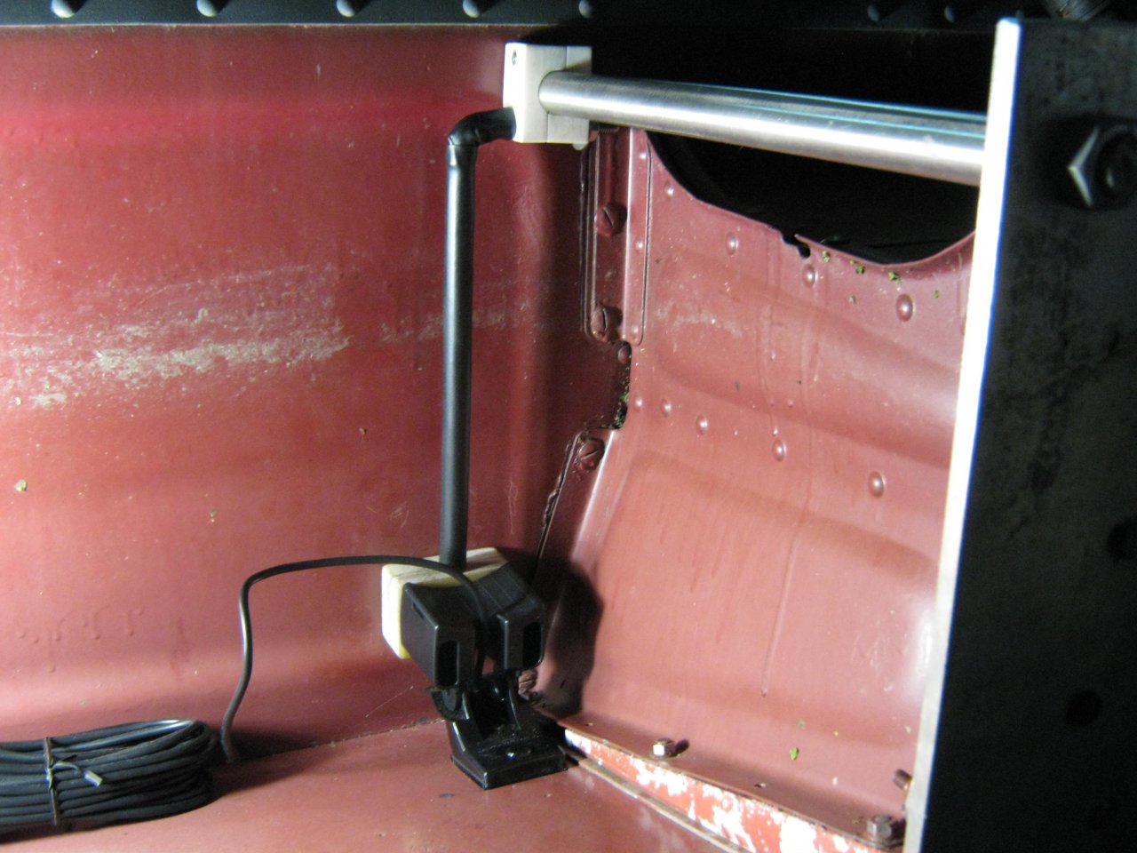

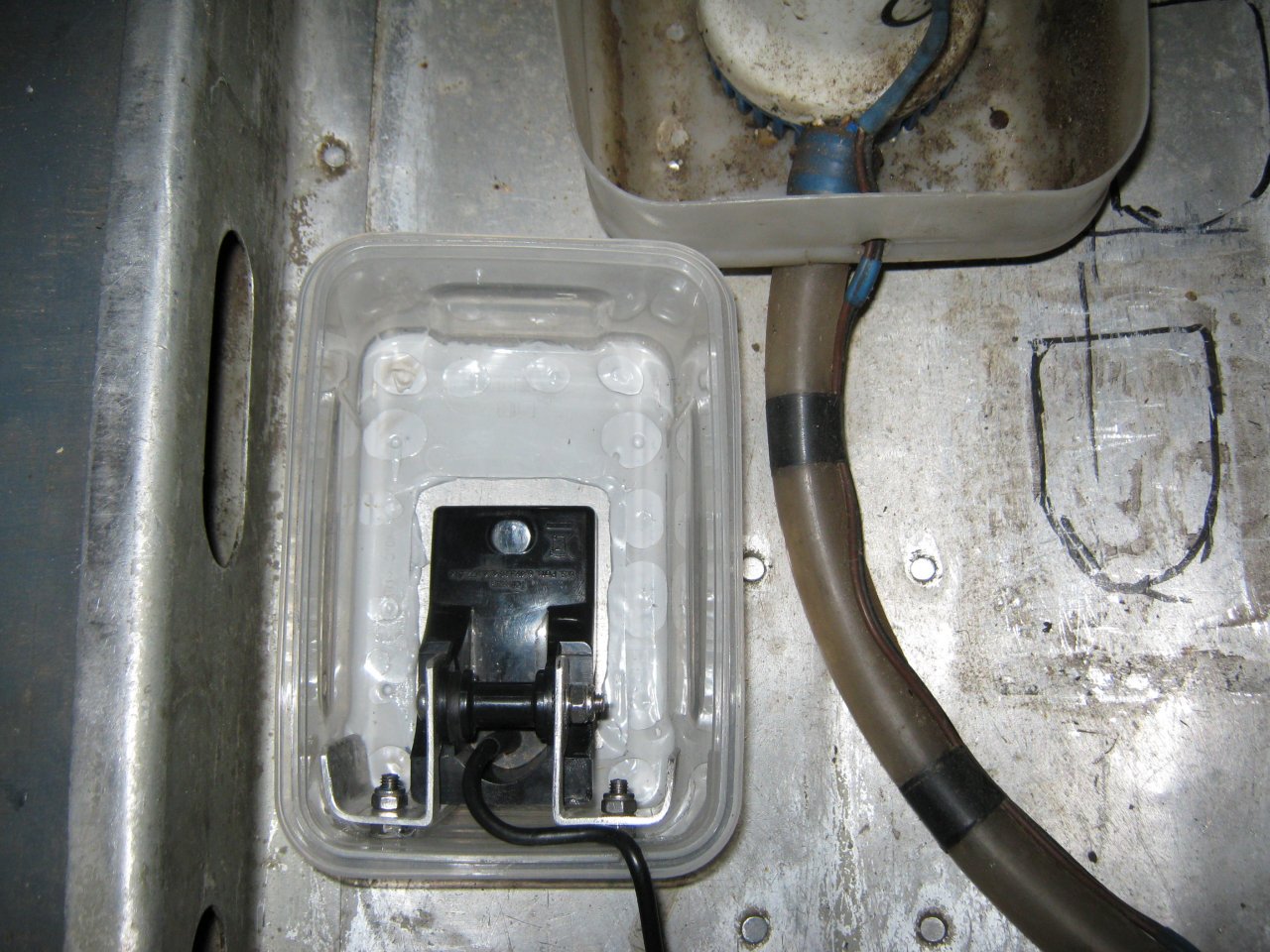

:?Впервые об этом слышу,но как то же четыре года он проработал!?Правда стоял подальше от мотора.
З.Ы. крепёж с левой стороны на один болт, это "пока" или так и останется?
Честно ....... Лень разбирать в трюме всё что уже установлено.Думаю пока так оставлю,а там посмотрим.Просверлить не проблема,а вот гайку с шайбой накрутить,тот ещё трюк!Работа нижних болтов в основном при заднем ходе.Думаю что три болта на 8 мм будет достаточно.
3 155
1 311
У меня тоже стоял слева от мотора, работал адекватно. Потом датчик перенёс внутрь, закрепил в ванной с водой, тоже кажет.
Вот так. Потом так.
