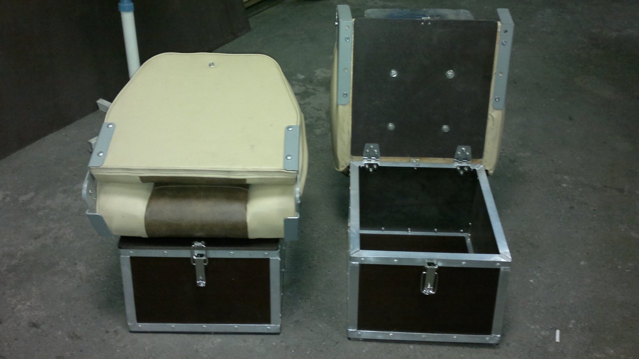

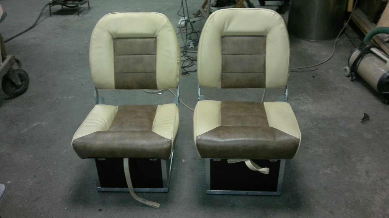

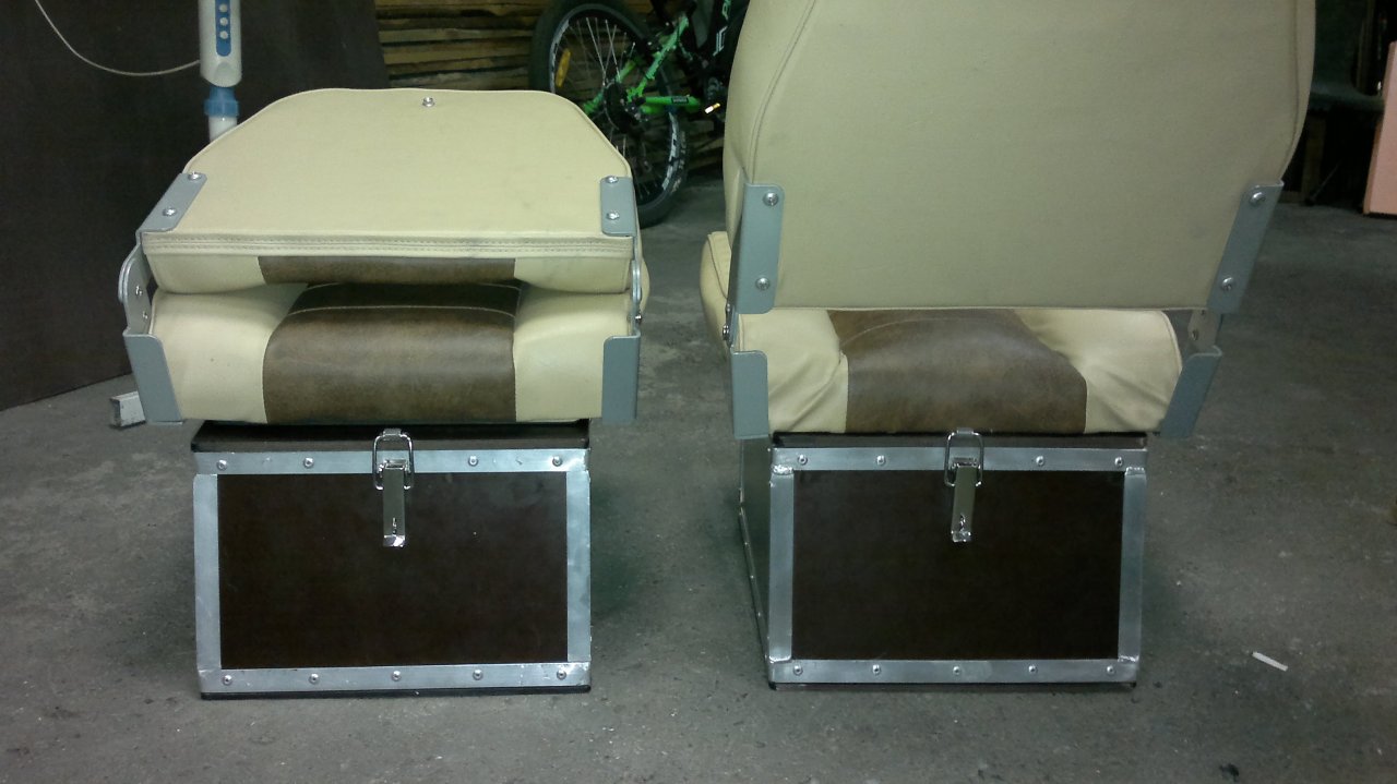

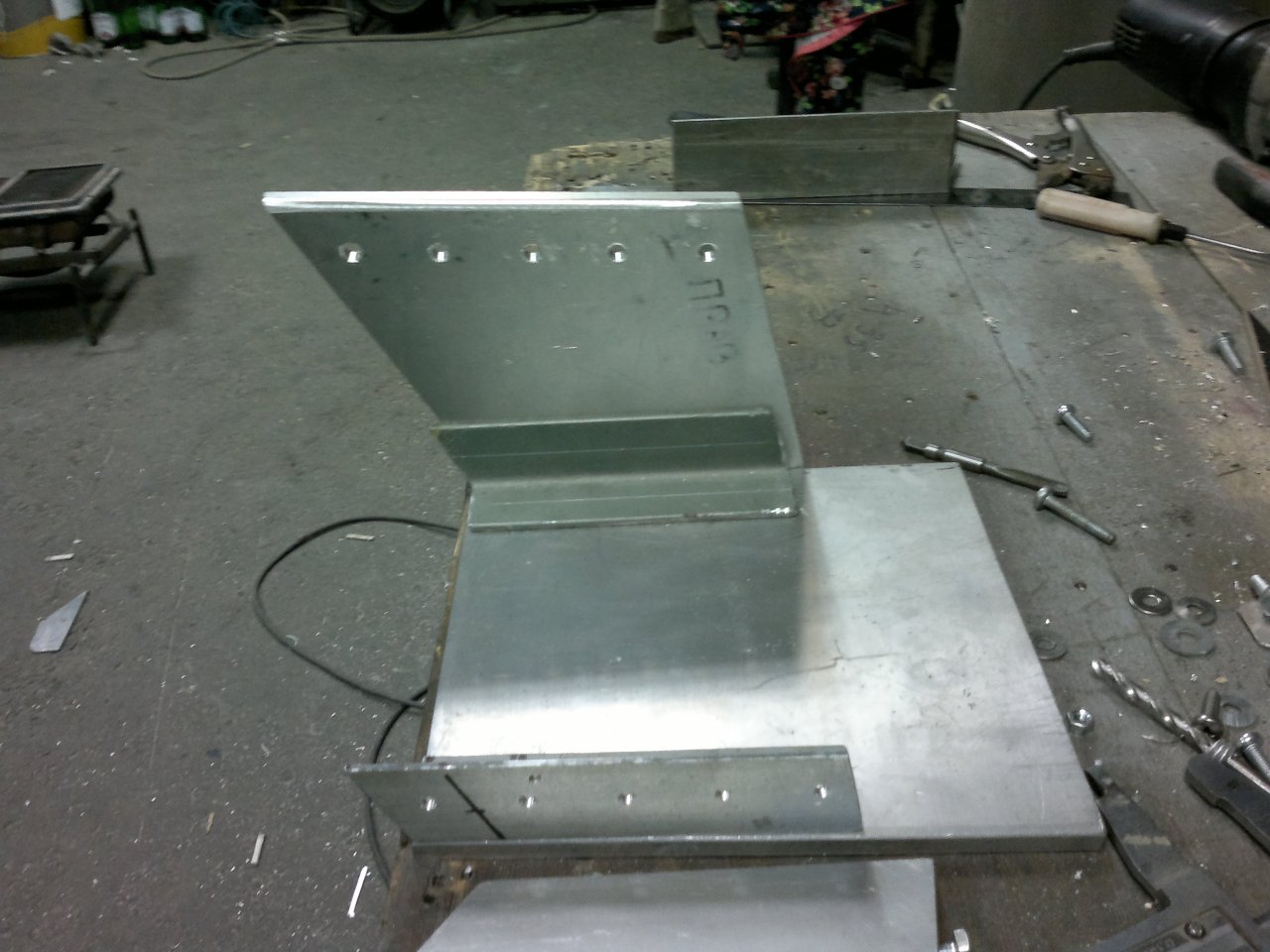

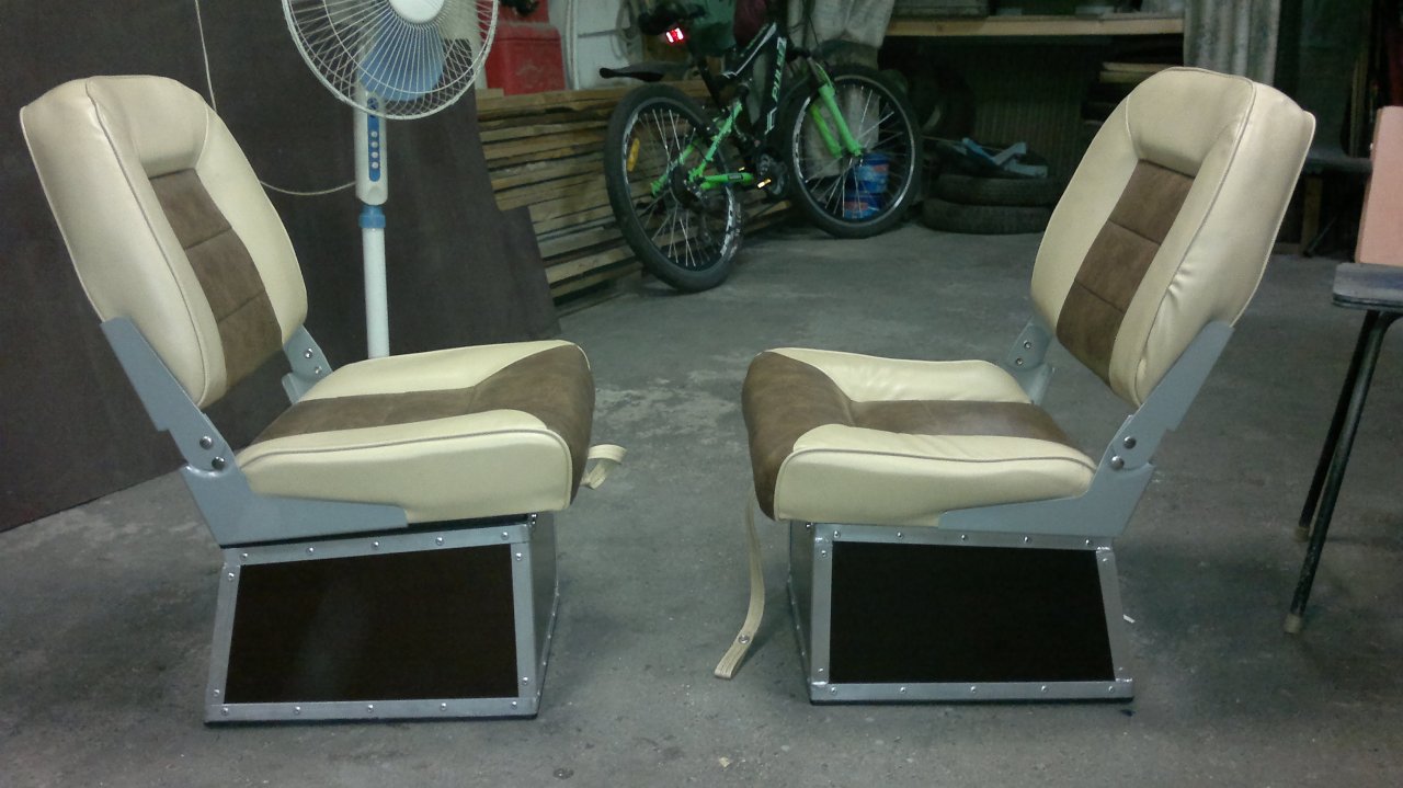

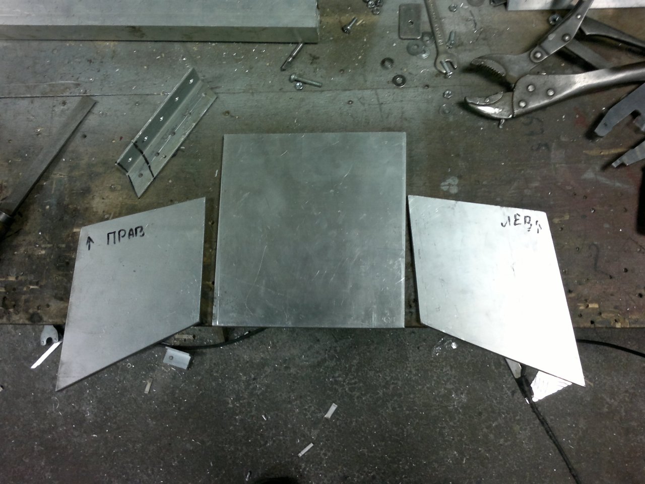

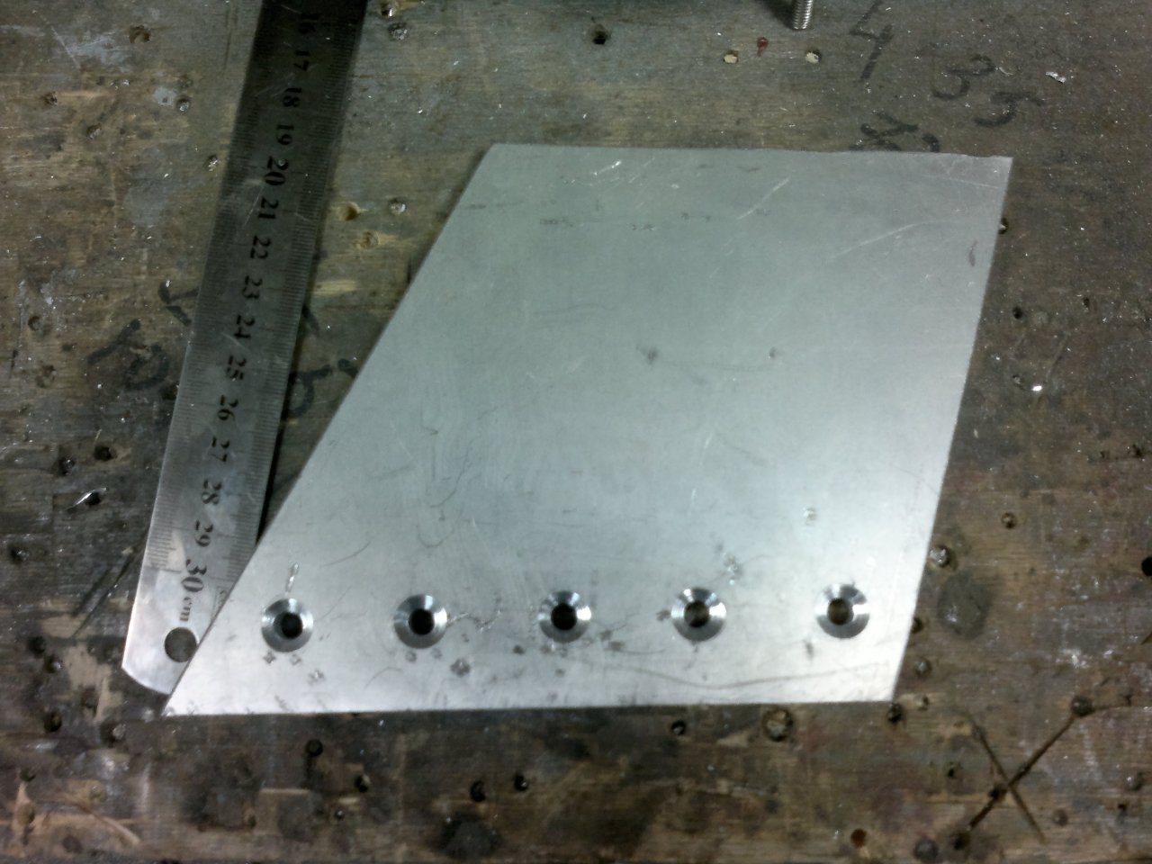

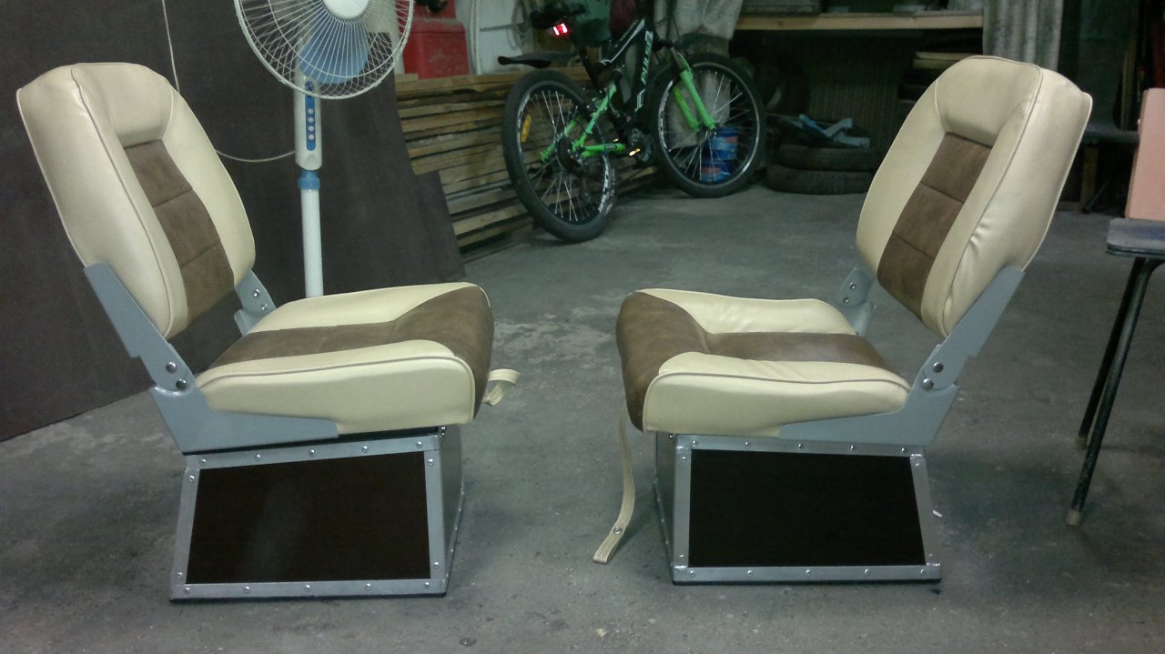

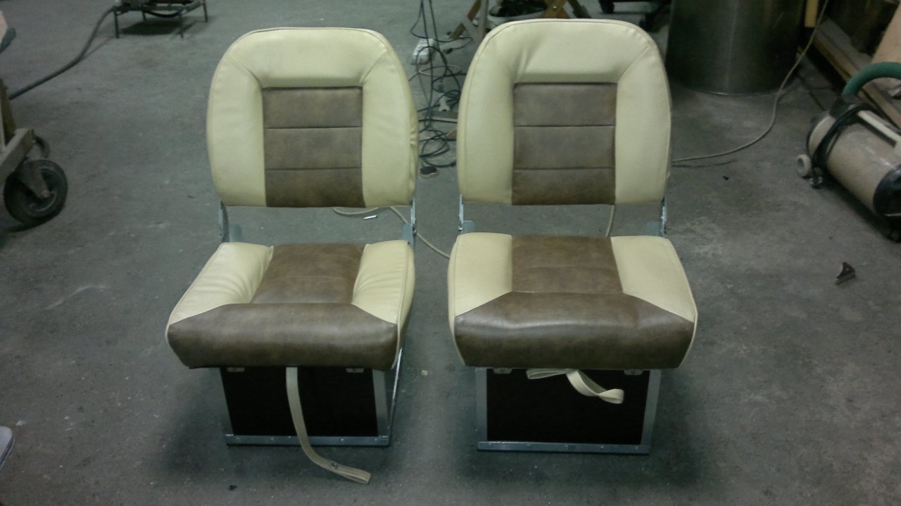

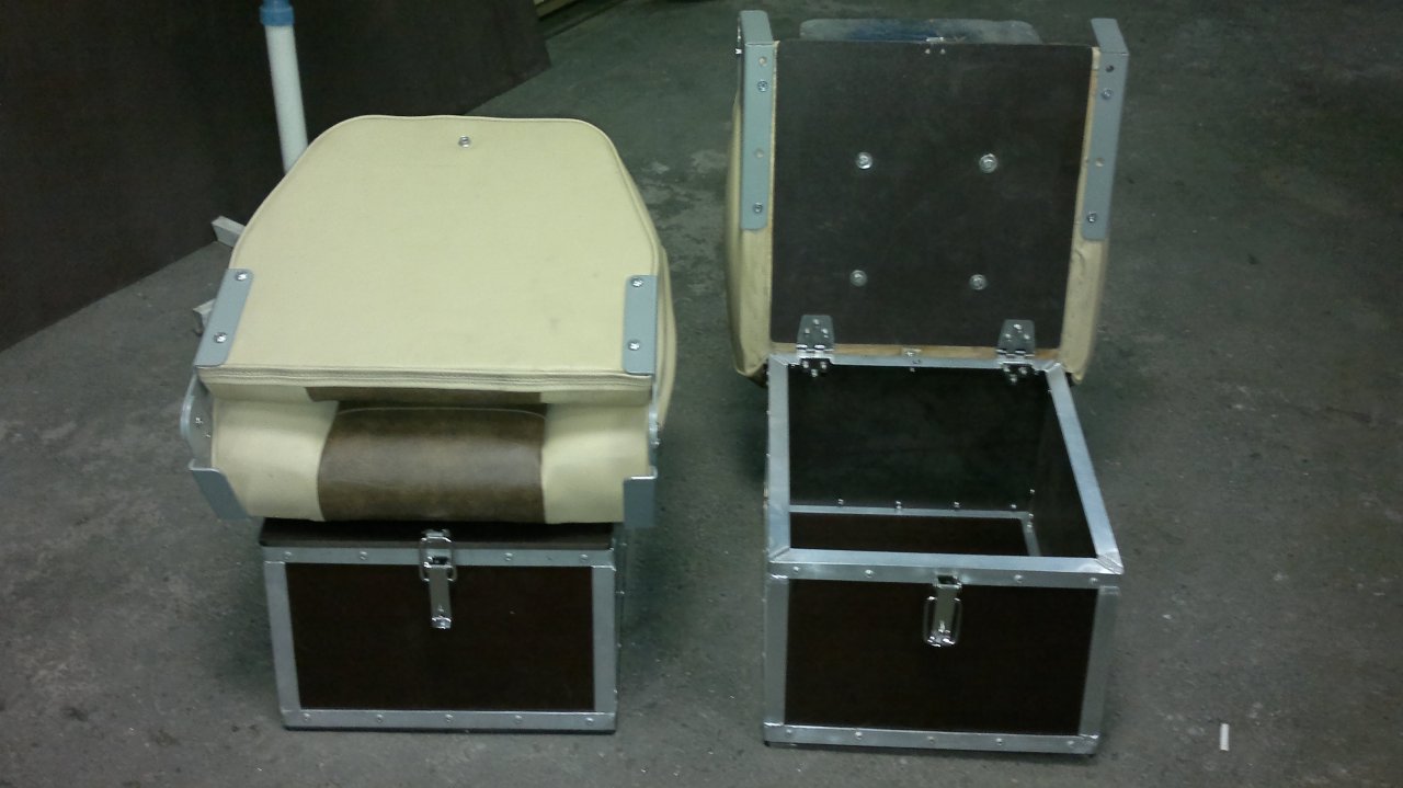

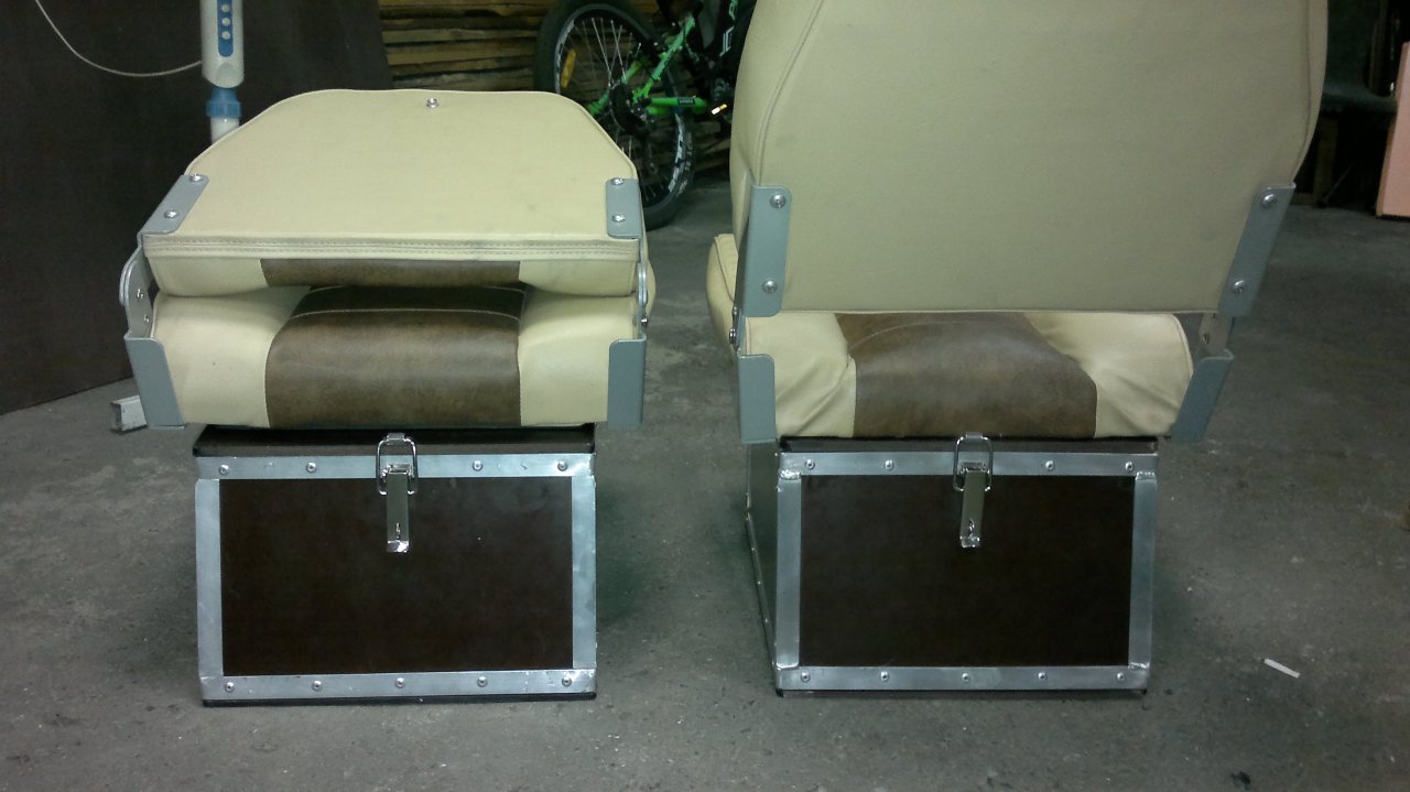

:)Закончил наконец то работу с сиденьями и рундуками! Вот что получилось.Вертушки под сиденья ставить не стал так как крепить к поёлам не собираюсь.Практика моей эксплуатации и условий пользования ,показала ,что в креплении нет необходимости.Что бы меньше скользили по полу ,низ рундуков собран сетка к сетке(фанера фсф с сеткой)Вся фурнитура из нержавейки(кроме вытяжной клёпки и уголка.)Высоту подгонял под свой рост и высоту стекла.Высота рундуков спереди 24 см .Сзади 21 см.Сделал так умышленно,что бы удобнее было сидеть откинувшись на спинку.Дно и крышка тоже имеют разную длину(ширина одинакова 33см) Дно длиннее на 7 см.Сделанно так лоя лучшей устойчивости когда сидишь откинувшись на спинку.:dedok
Видно что трапецией, зато чуть-чуть полезного пространства прибавилось. :good:

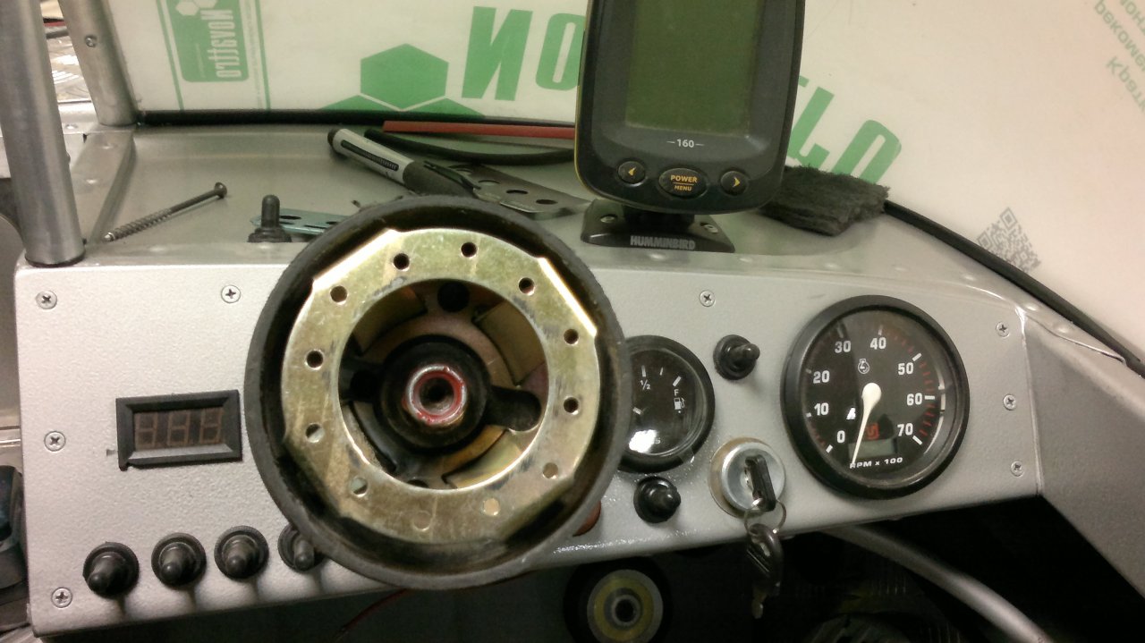

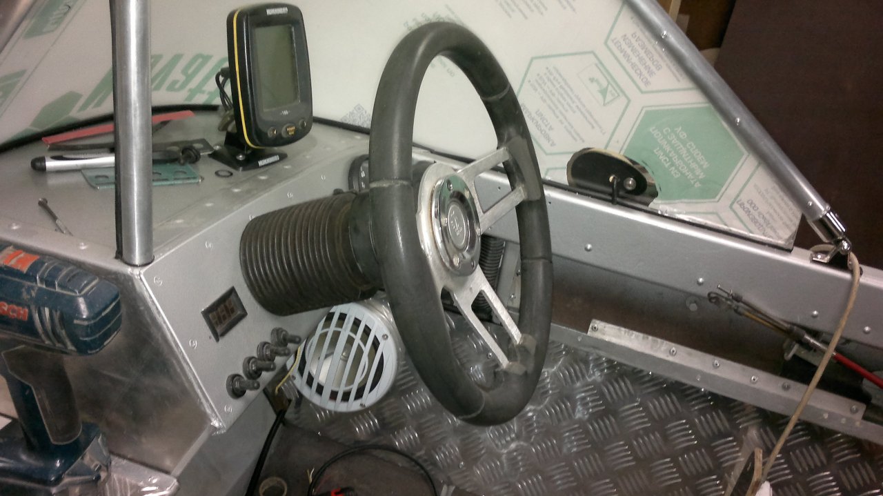

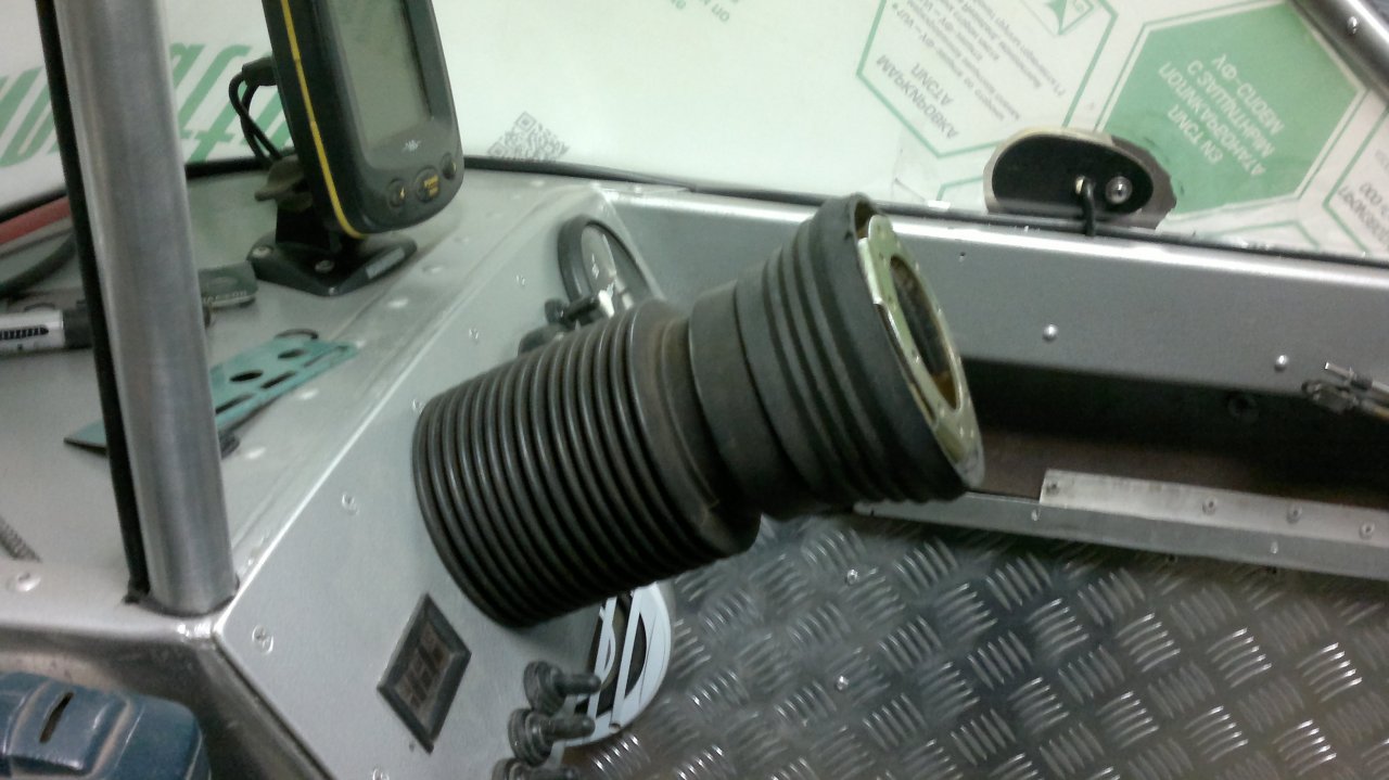

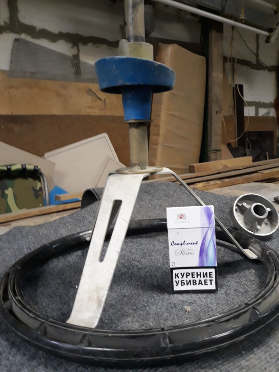

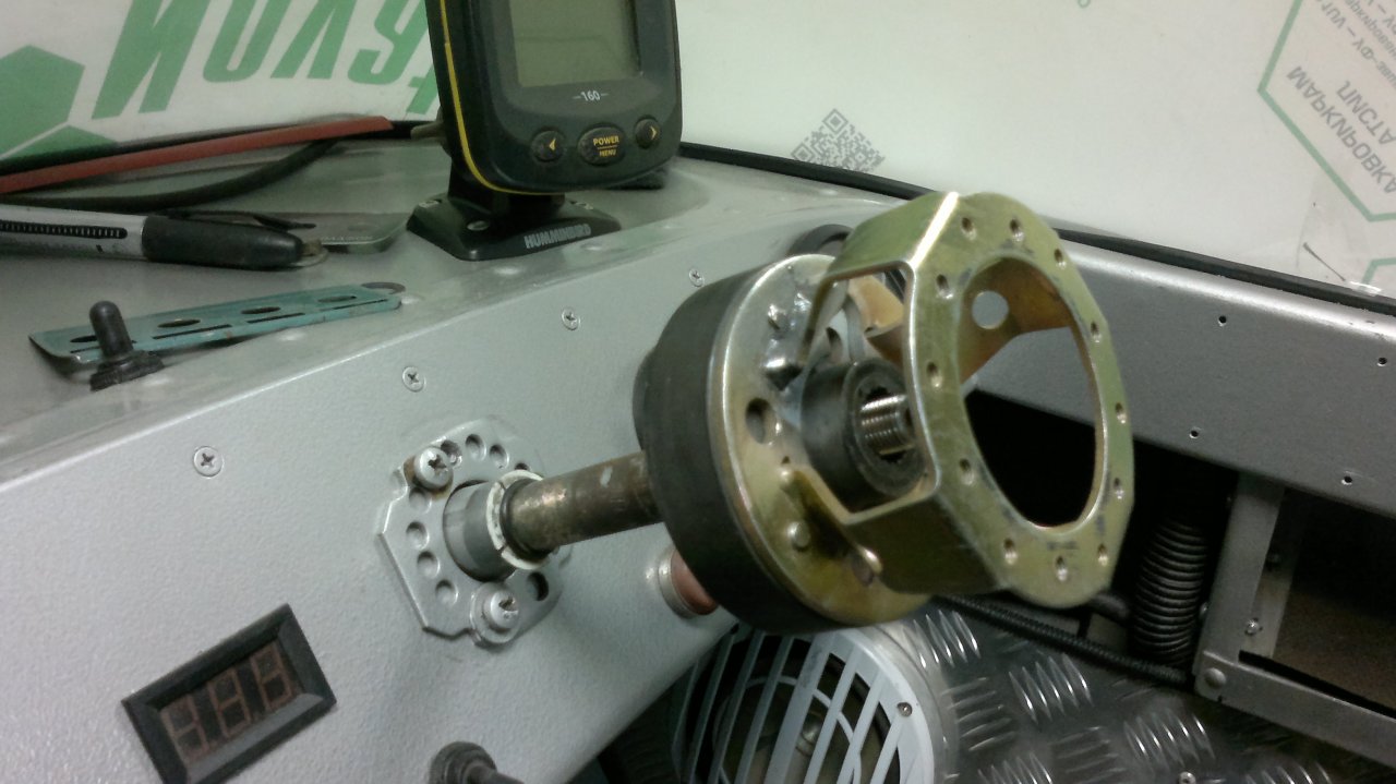

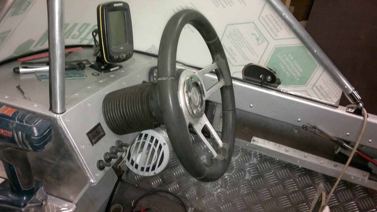

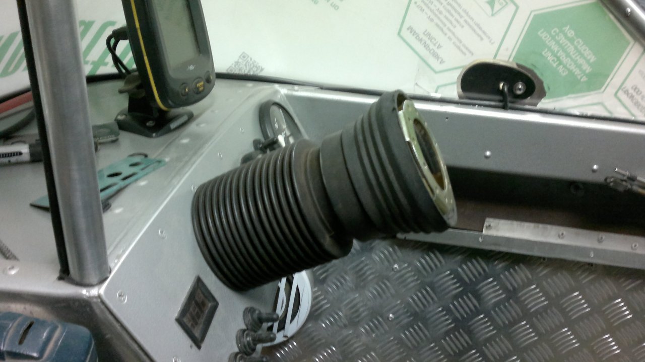

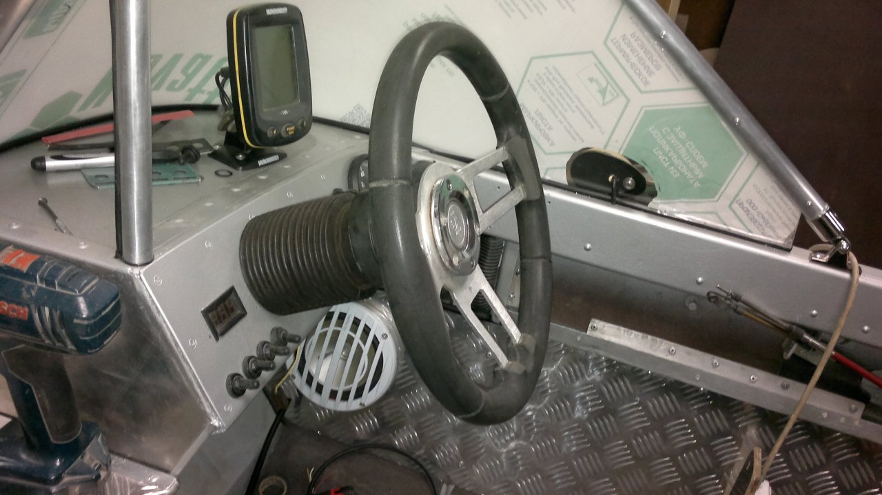

:)Перенесу сюда .Как бы закончил "капитанское место" обустраивать.Удлинил вал редуктора и управлять лодкой будет удобнее.Теперь не надо сидеть "раскарячив" ноги.Те кто ходит на Казанках пятой серии думаю понимают о чём я говорю.
Володь очень хорошее решение отодвинуть баранку от панели , на сколько я понял используется рулевой вал от классики или Нивы . Я ставил редуктор под подножку в переднем отсеке и длинным валом от классики выводил через приборку обеспечивая жесткость штурвала.

Главное Саня ,что сидеть стало намного удобнее.Ну ничего с собой поделать не могу! Привык к расслабленной позе за рулём.И в лодке хочется сидеть удобно.

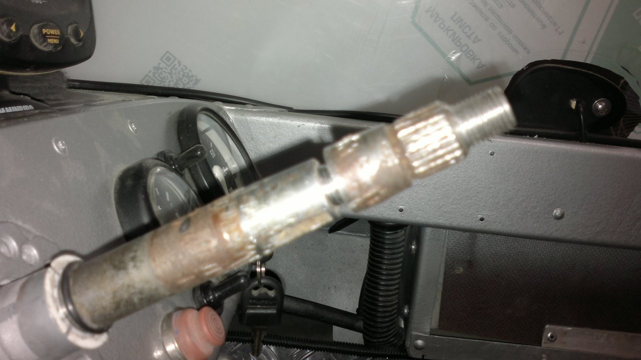

Да Олег.Обрезок от классики.Нарезал резьбу 12 шаг 1.25 и перерезал на валу.Накрутил,застопорил винтом диаметром 5 мм и поставил три прихватки сваркой(на всякий случай )Длину проставки подбирал опытным путём,персонально под себя.
А второй чехол который ближе к панели от чего он? Пыльник с чего то?

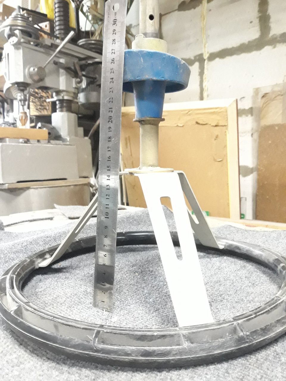

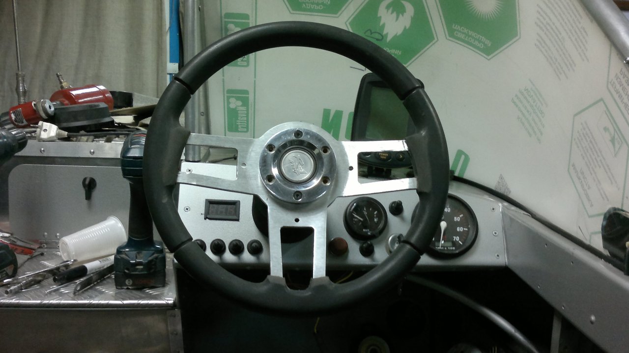

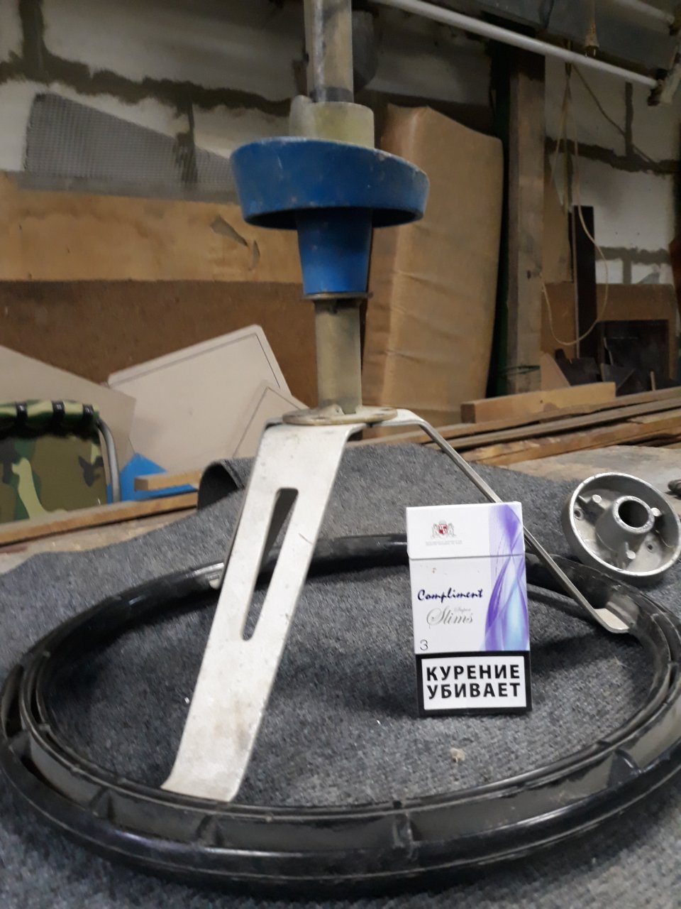

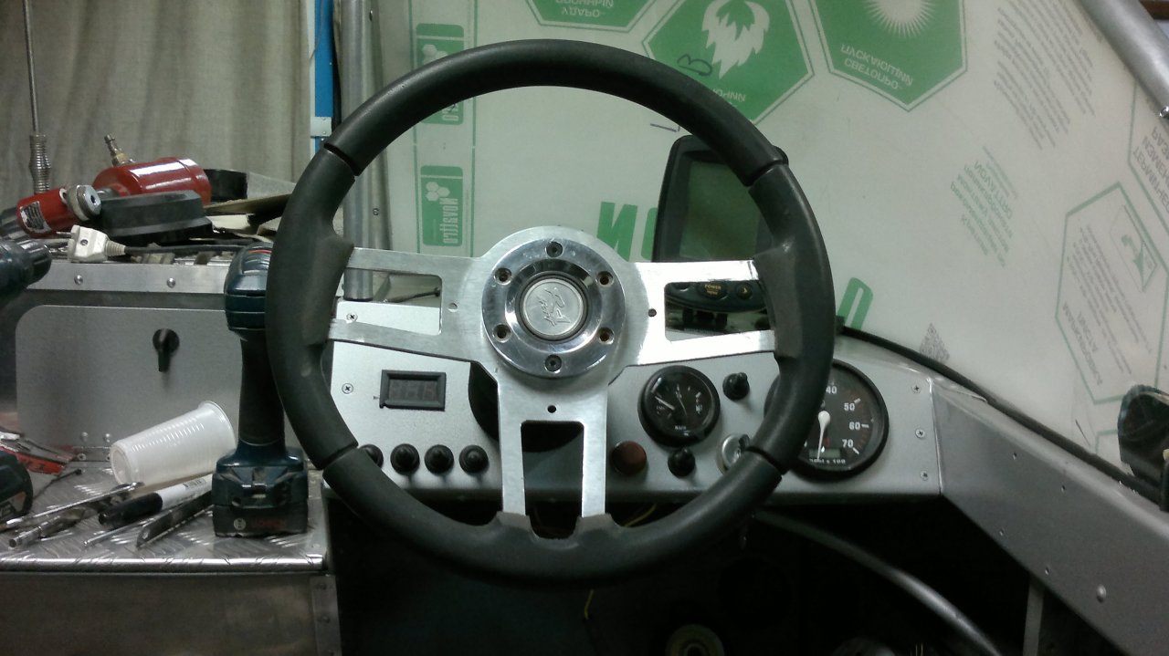

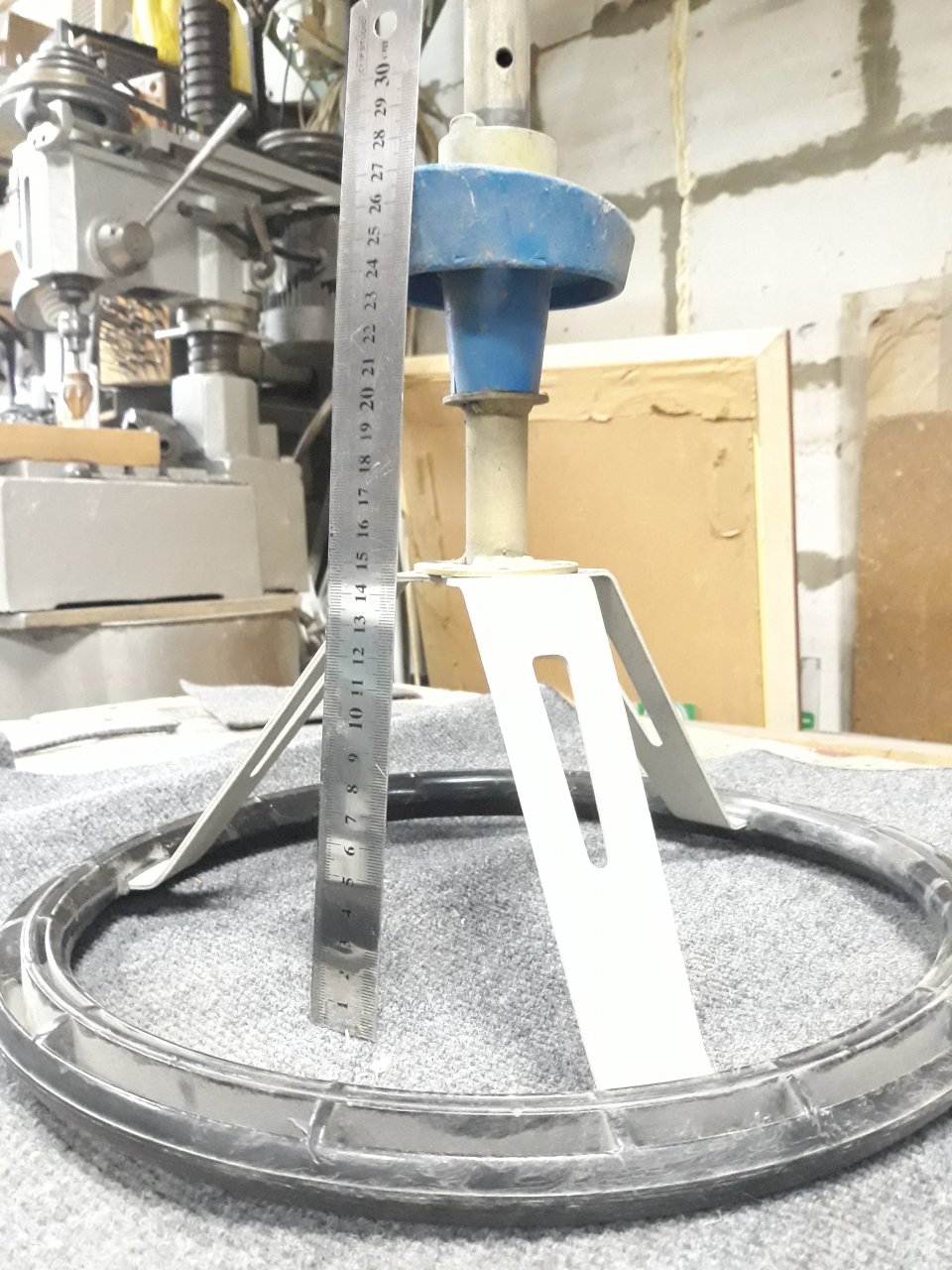

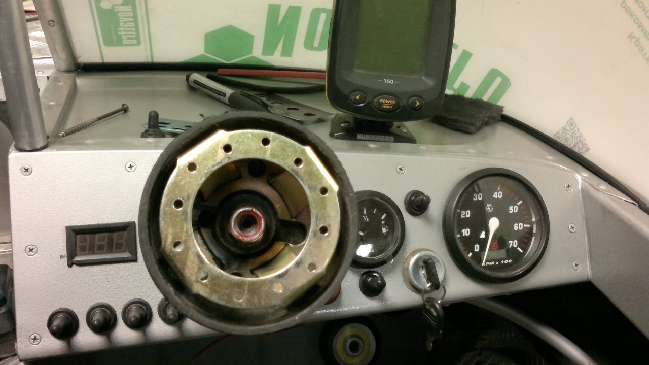

Володя, покажи людям штатный штурвал для наглядности.
Ну собственно вот;По заводскому расстояние штурвал - панель =24 см у меня с переделками 23 см. Сам в шоке! Советские конструкторы знали о понятии "удобство пользования"Эргономика однако! Эргономика — Википедия

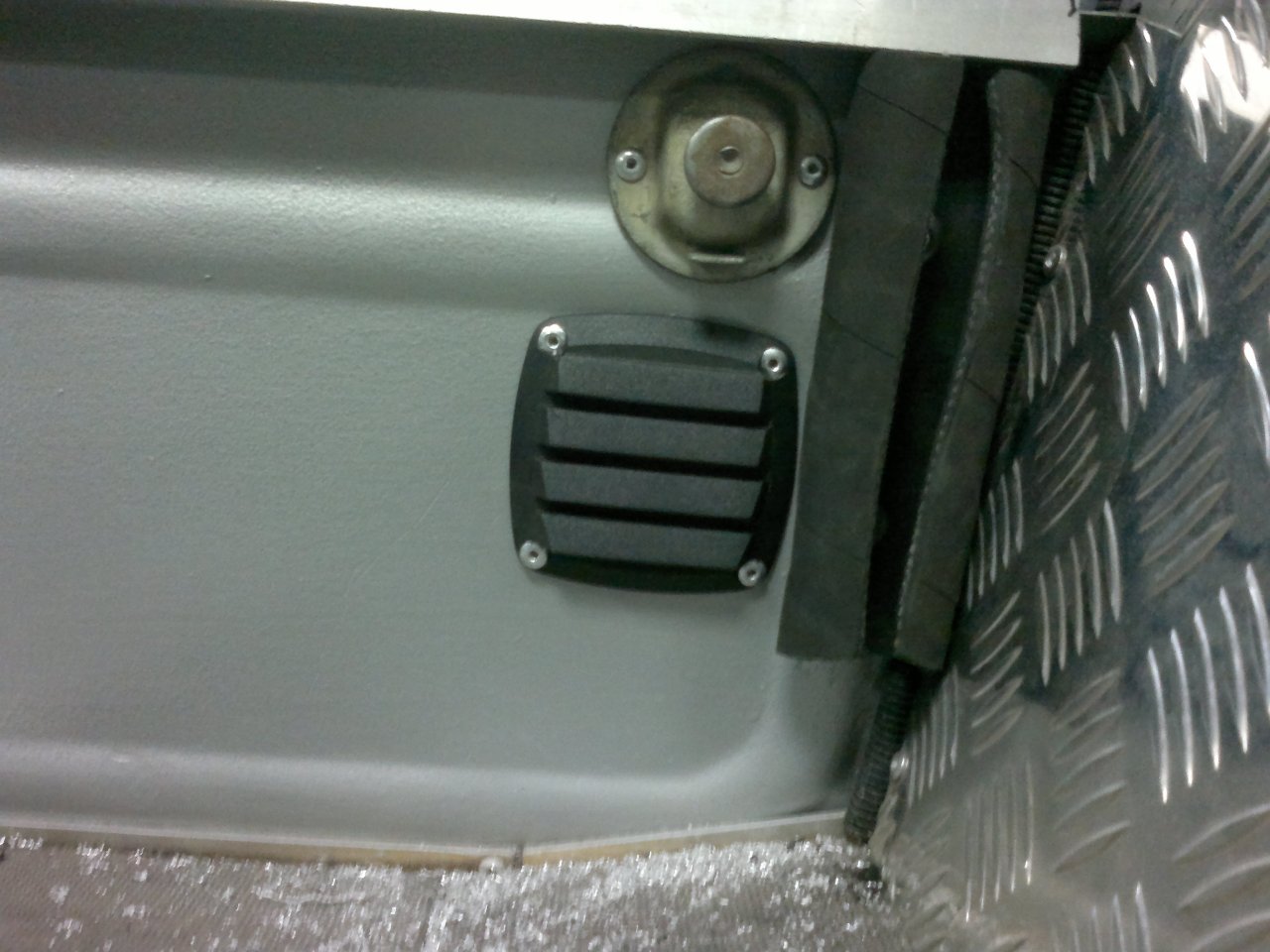

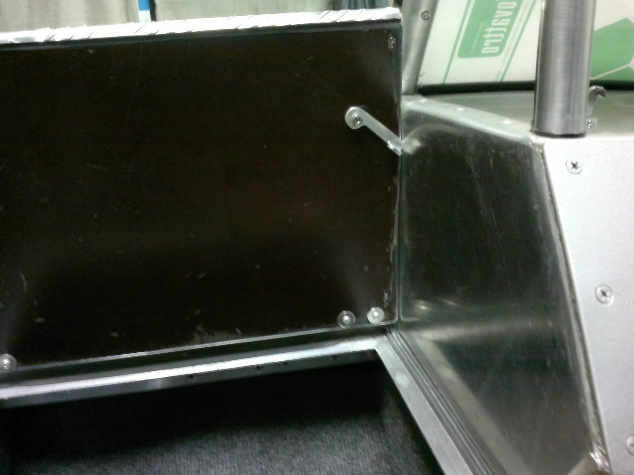

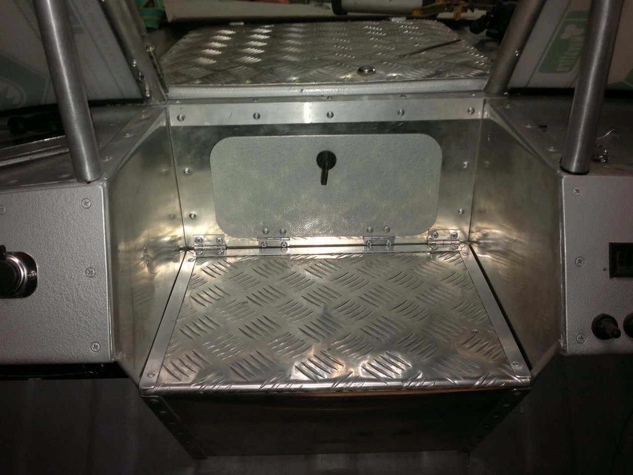

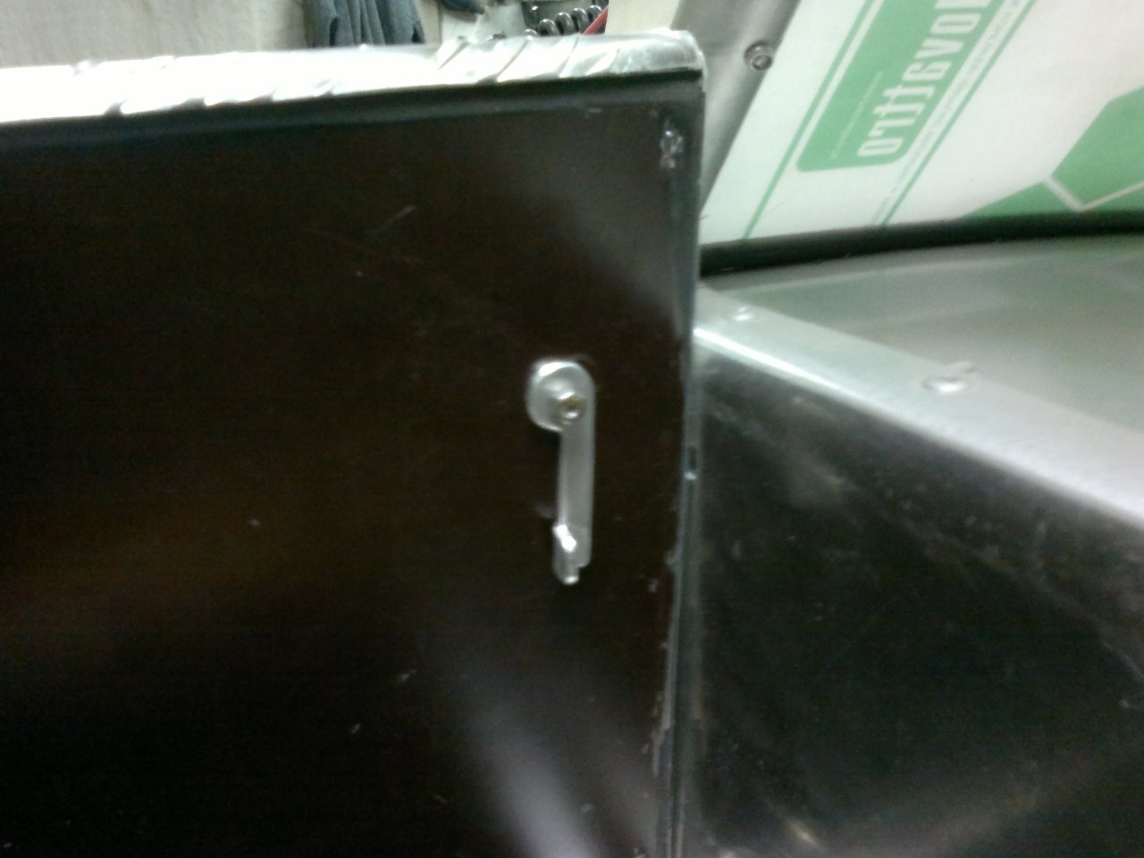

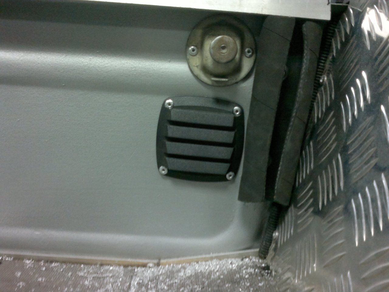

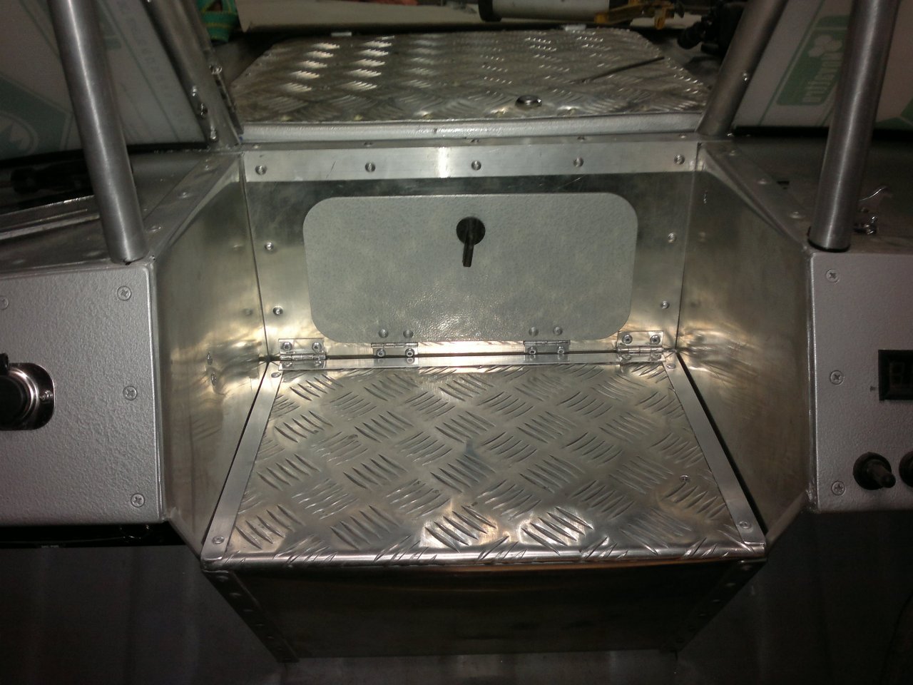

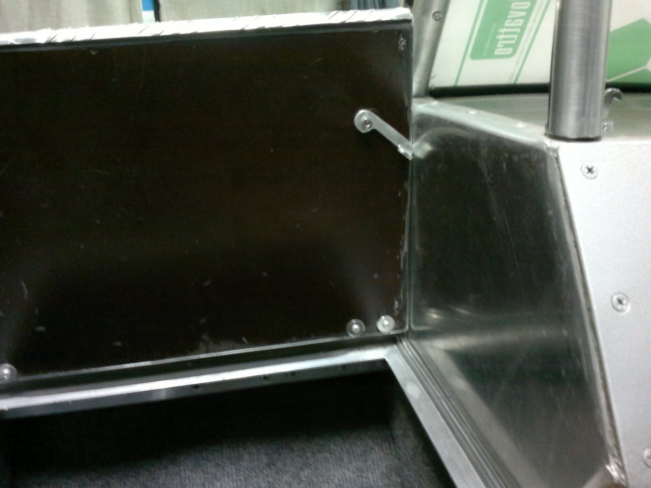

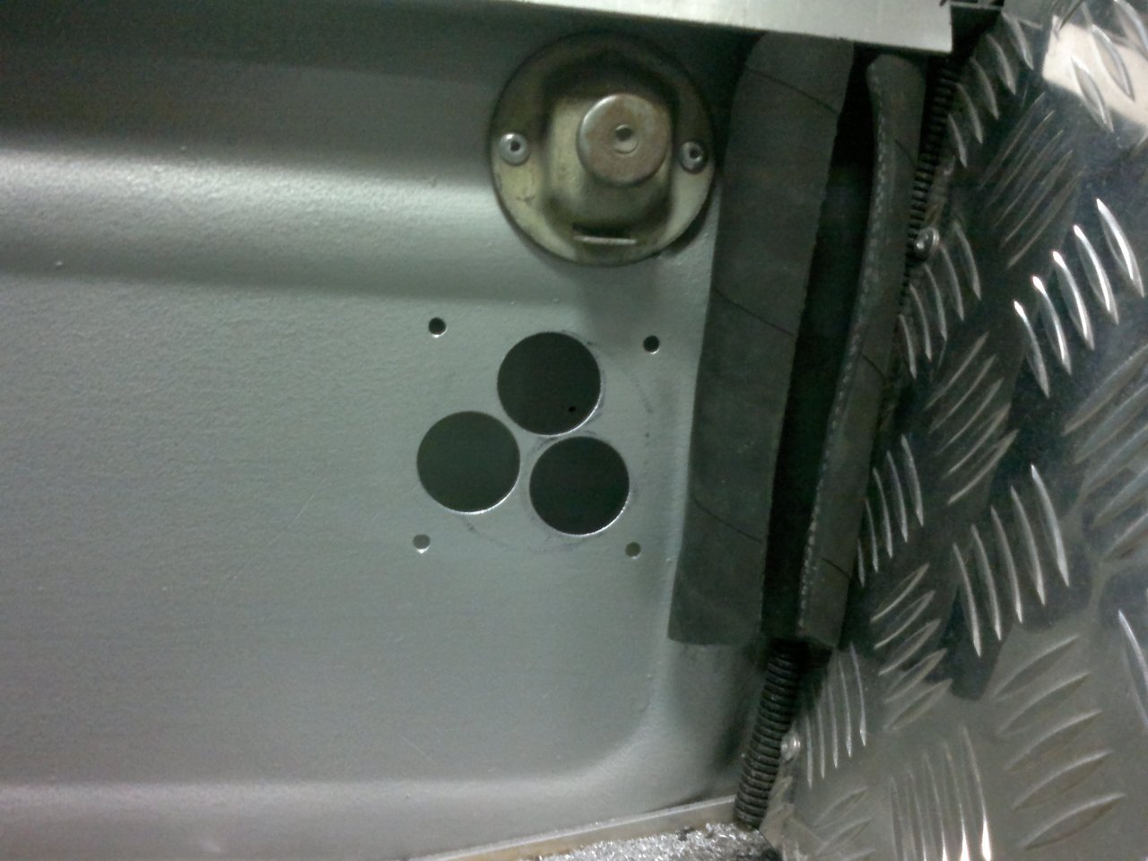

:)Устал отдыхать.Давно хотел сделать вентиляцию в заднем рундуке.Вот руки и дошли!За одно и щеколду на крышку ступеньки "примастырил"Простота наше всё!:dedok
3 157
1 311

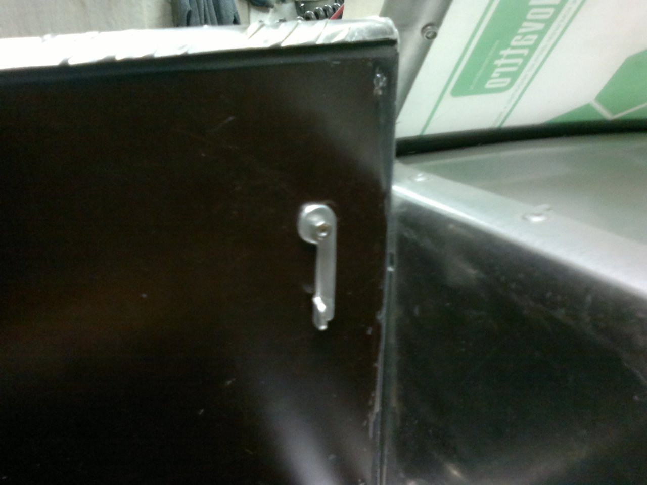

Это точно от усталости-скуки. Я несколько раз пересмотрел фото с крышкой ступеньки, но что то никак не могу понять, как ты щеколду открываешь-закрываешь? Сбоку всё закрыто, спереди тоже, ручки вроде никакой не наблюдается. Колись давай.:unknown:
9 555
4 758
:)Так она же для того что бы крышка держалась в открытом состоянии!Запирать смысла нет!Подогнана плотно и закрытая звуков не издаёт.:pardon:
3 157
1 311
Ну точно же, на последнем фото увидел не большую прорезь для "запирки". :good:

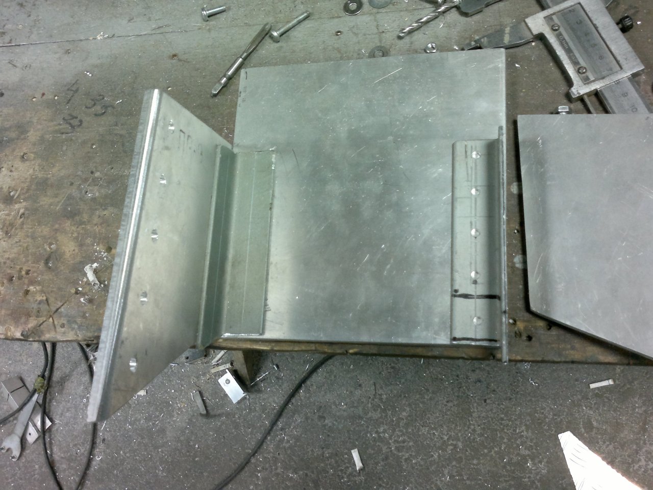

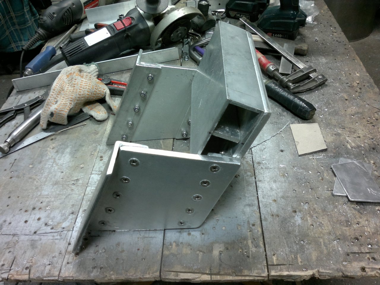

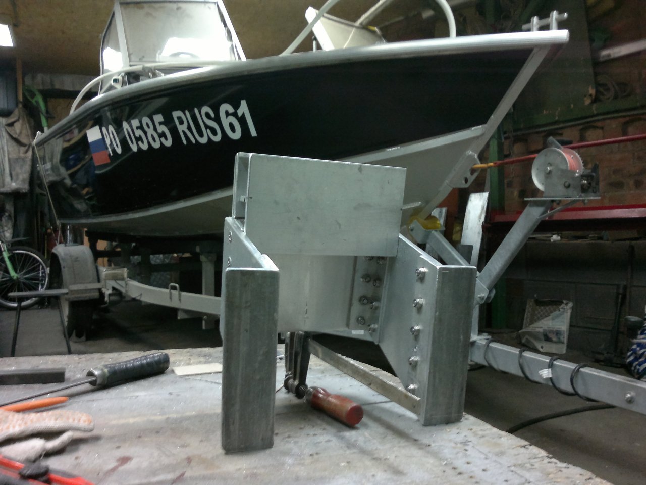

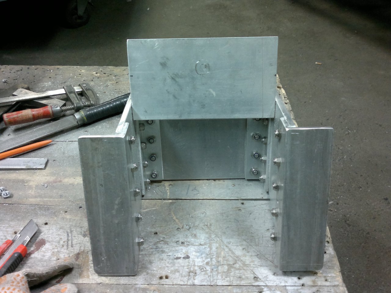

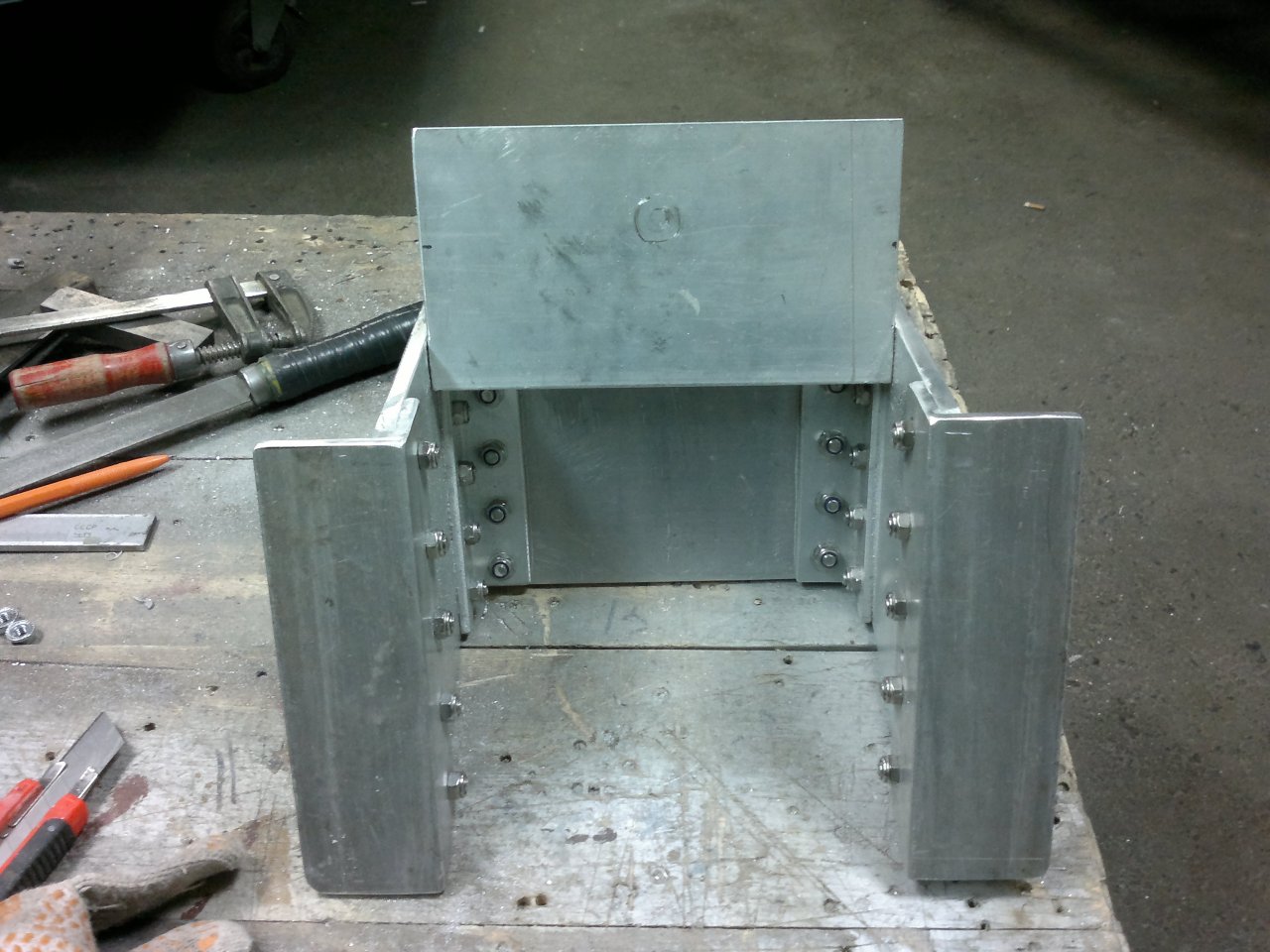

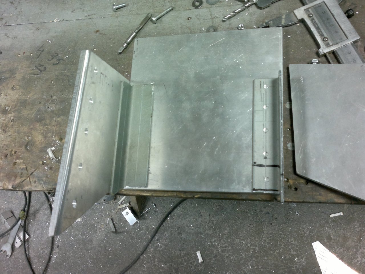

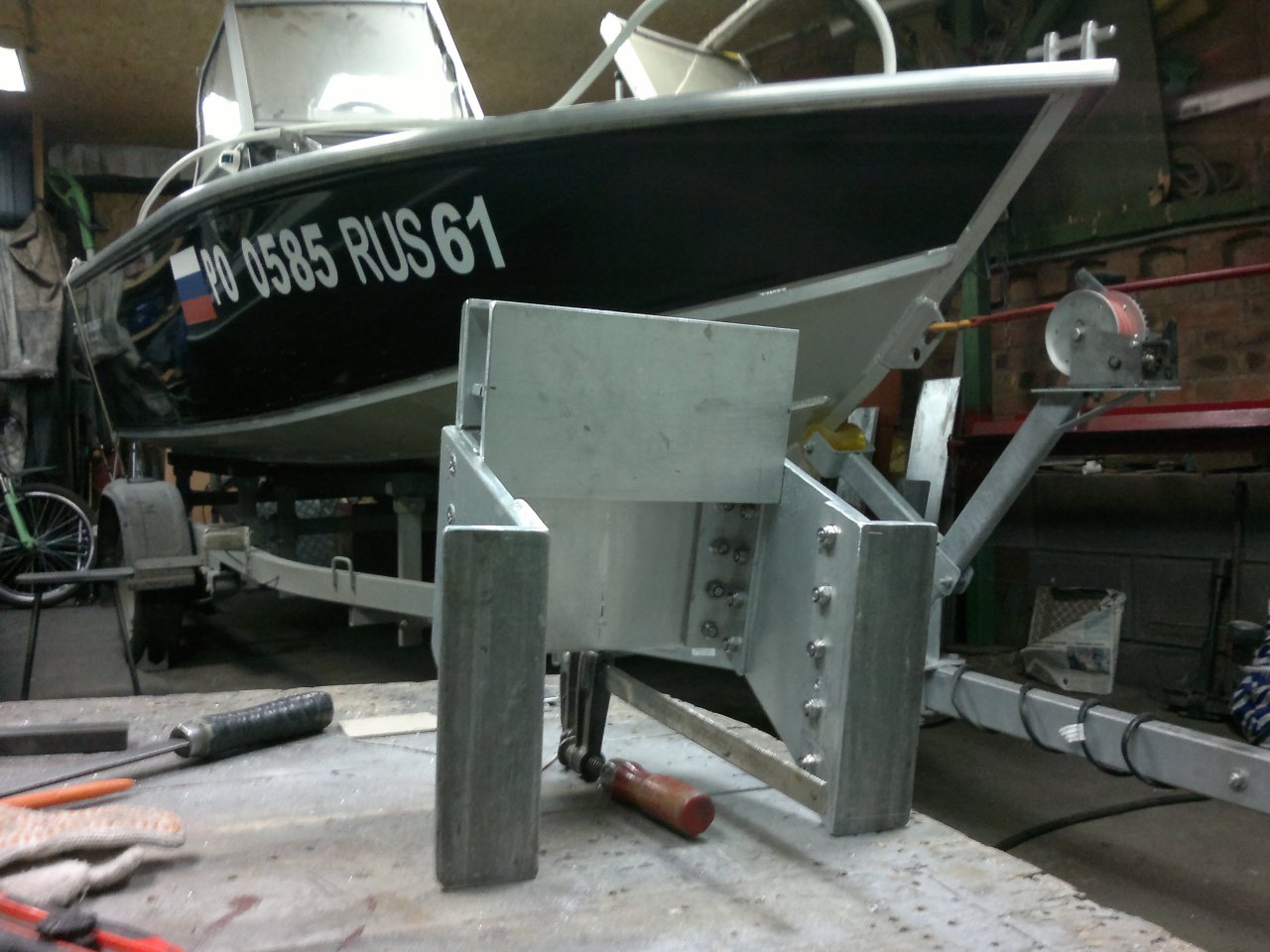

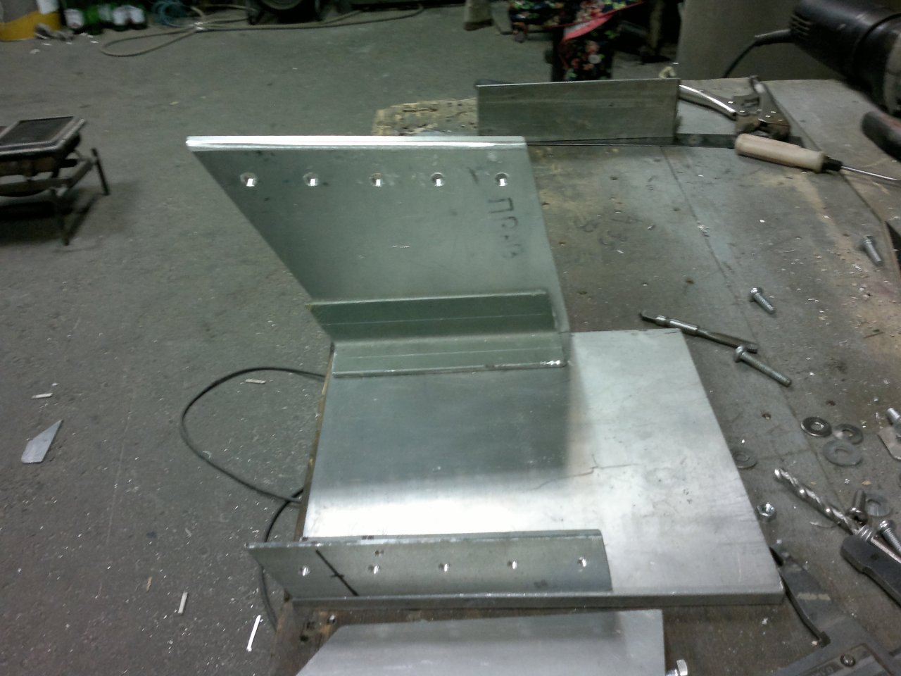

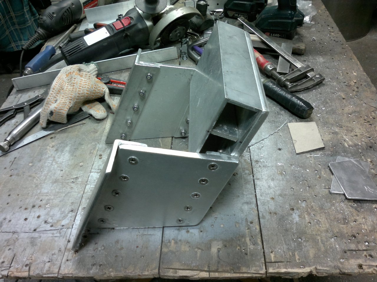

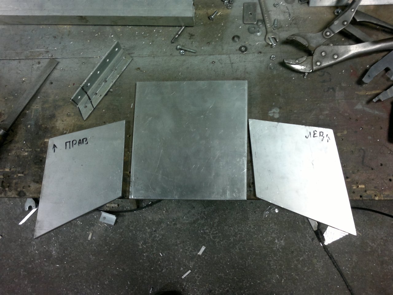

Вот дошли руки до транчика под "Меркушу".Ничего из "заводского" не подходит под мои хотелки.Материал ДТ 16 .уголки тоже дюралевые.Бокс АМГ .Крепёж нержавейка.Хотел собрать на пяти миллиметровых винтах,но решил что 6мм понадёжнее будет.От сварки отказался в угоду прочности(на винтах прочнее)Покрашу в цвет лодки и будет мне счастье!
