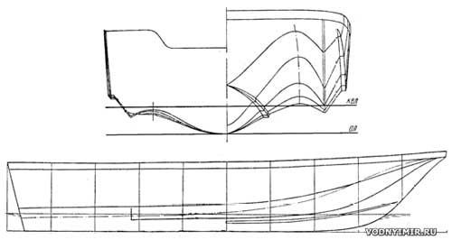

Эскиз теоретического чертежа «классического» «Бостонского китобоя».
В дальнейшем в основном варьировались лишь обводы носовой части и угол килеватости днища.
Да не ладно. Не надо путать тримаранные обводы однообъемного корпуса с классическим тримараном.
