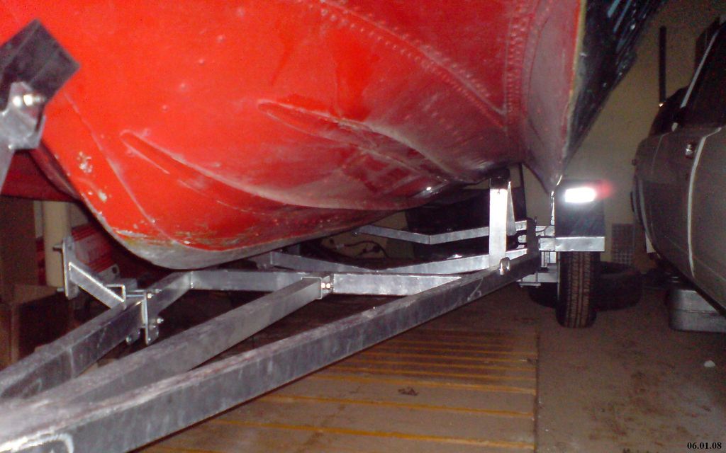

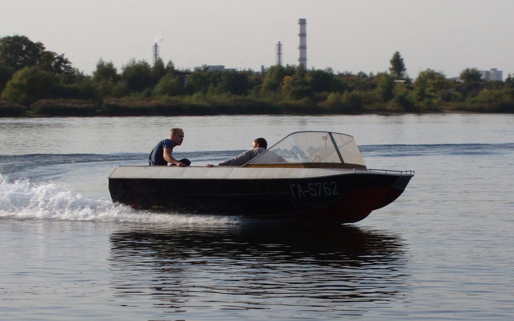

Постройкой тримарана не занимался. А эксплуатацией пришлось. Эйфория от него прошла в течение недели. Остались фотографии и опыт использования на реках Белоруссии и озерах Урала.
Не советовал бы. Для крупной волны (у каждого корпуса в зависимоти от его его размеров она своя) он не совсем подходит. Мой тримаран был длиной 4,3 м. На волне до 20 см шел хорошо, отлично и почти без крена проходил повороты. Но, при прохождении боковой волны мог резко потерять управляемость и пуститься в рывки справа -налево. Так и не понял физические причины таких прыжков из стороны в стороны. Может, мотор слишком мощный был. Хотя, паспортная у него было до 50 л.с. Я поставил "Ямаху 40". Уж, если брать тримаран, то только заводской постройки. Иначе, будет лотерея (по выражению Тугарина), неизвестно что получится. А лучше для моря глубокое "V". Это мое скромное мнение. Вот несколько фото моего тримарана.

Не советовал бы. Для крупной волны (у каждого корпуса в зависимоти от его его размеров она своя) он не совсем подходит. Мой тримаран был длиной 4,3 м. На волне до 20 см шел хорошо, отлично и почти без крена проходил повороты. Но, при прохождении боковой волны мог резко потерять управляемость и пуститься в рывки справа -налево. Так и не понял физические причины таких прыжков из стороны в стороны. Может, мотор слишком мощный был. Хотя, паспортная у него было до 50 л.с. Я поставил "Ямаху 40". Уж, если брать тримаран, то только заводской постройки. Иначе, будет лотерея (по выражению Тугарина), неизвестно что получится. А лучше для моря глубокое "V". Это мое скромное мнение. Вот несколько фото моего тримарана.Посмотреть вложение 141756
Посмотреть вложение 141754Посмотреть вложение 141755
Спасибо за развёрнутый ответ! ;) поэтому я сюда и пришёл, чтоб послушать опытных людей.
