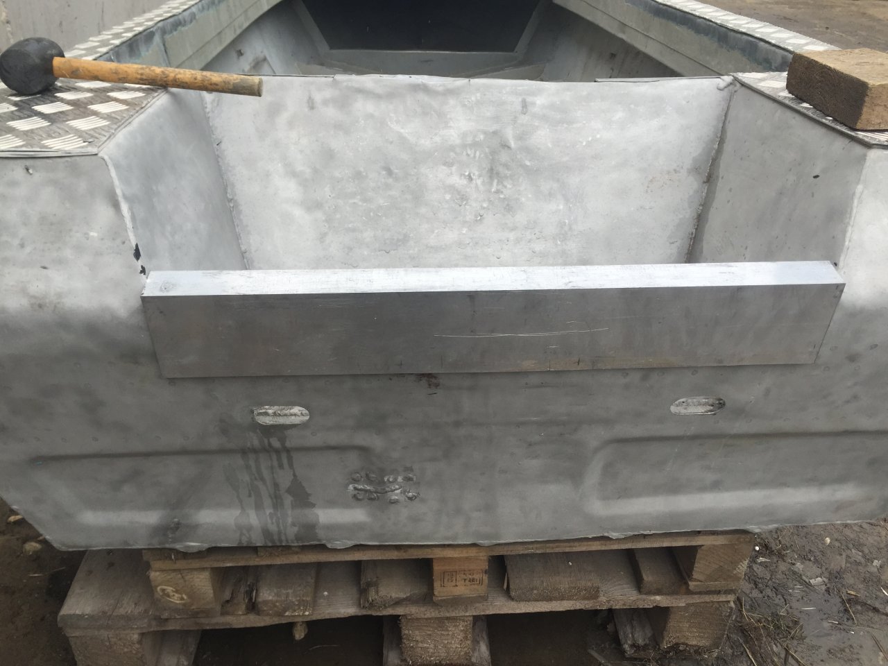

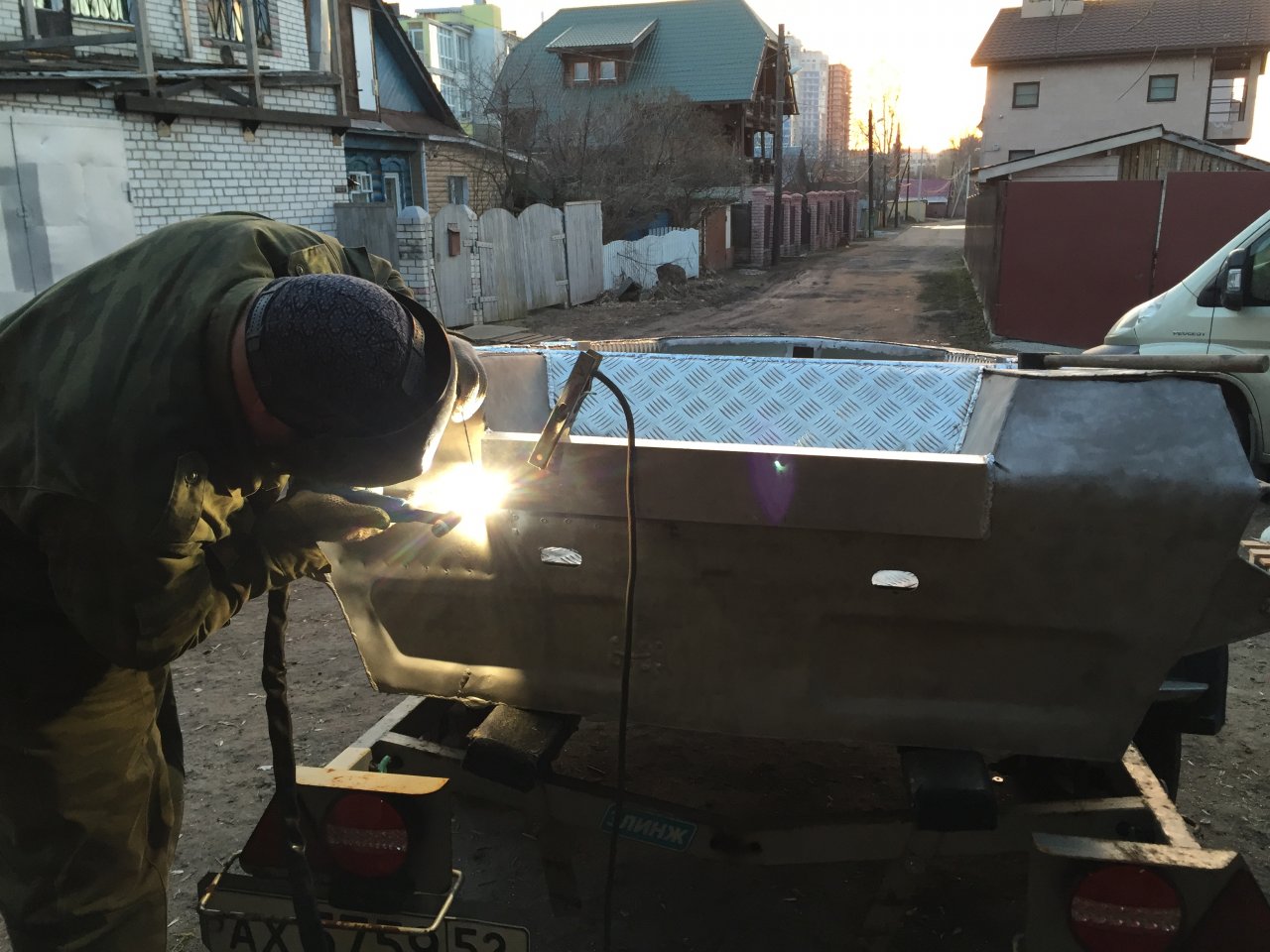

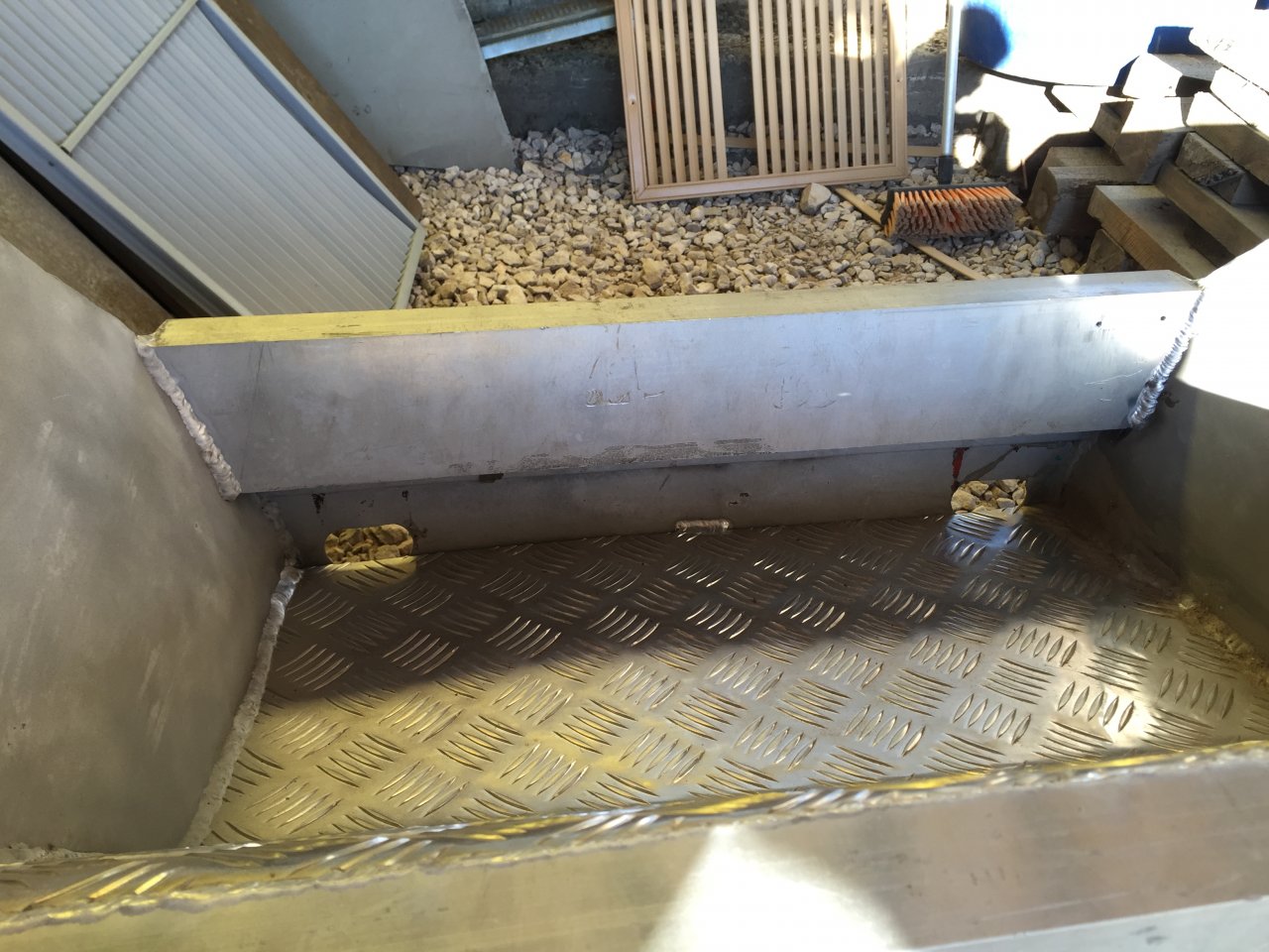

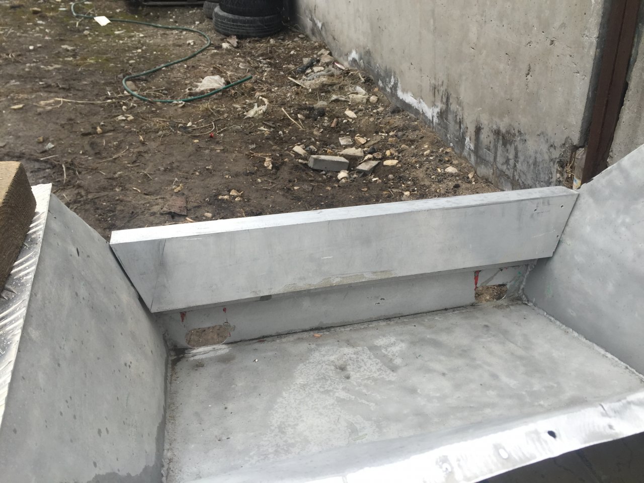

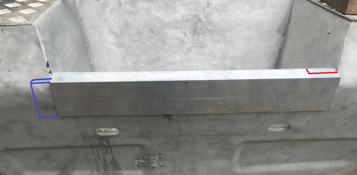

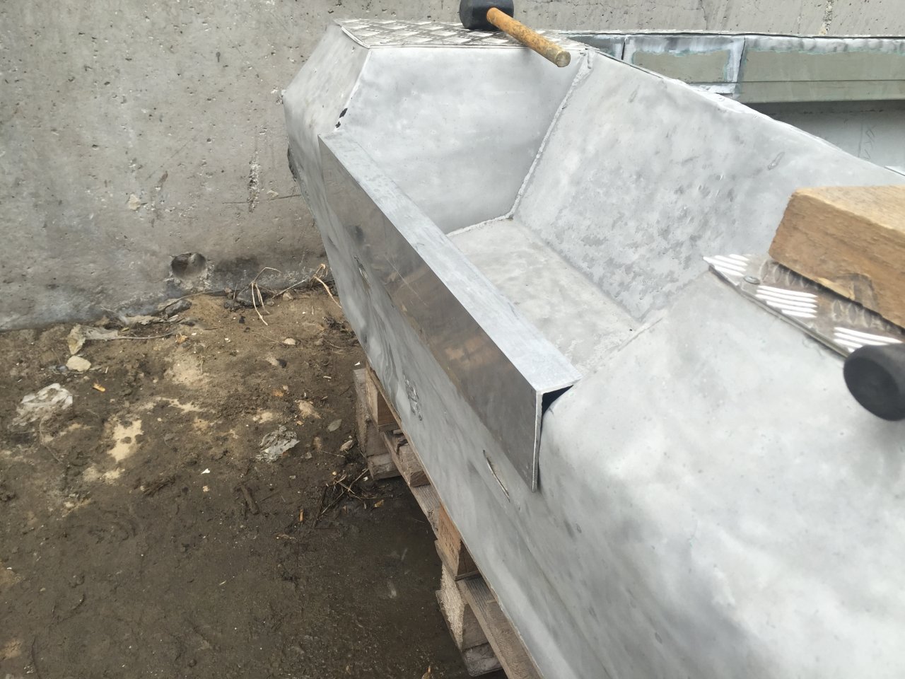

Я делал из профильной трубы
Хорошо получилось, я бы ещё косынки добавил:

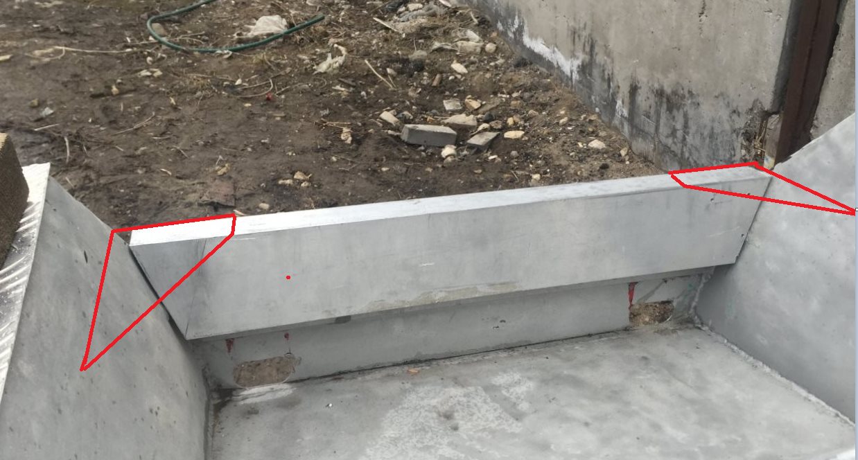

157771
и профиль длиннее см на 10-15, чтобы с перекрытием см по 5-7 на транец вставал, выпилить, как с права красным, чтобы вставился как слева синим:
157772
Володь, у меня мотор 6 сил.
