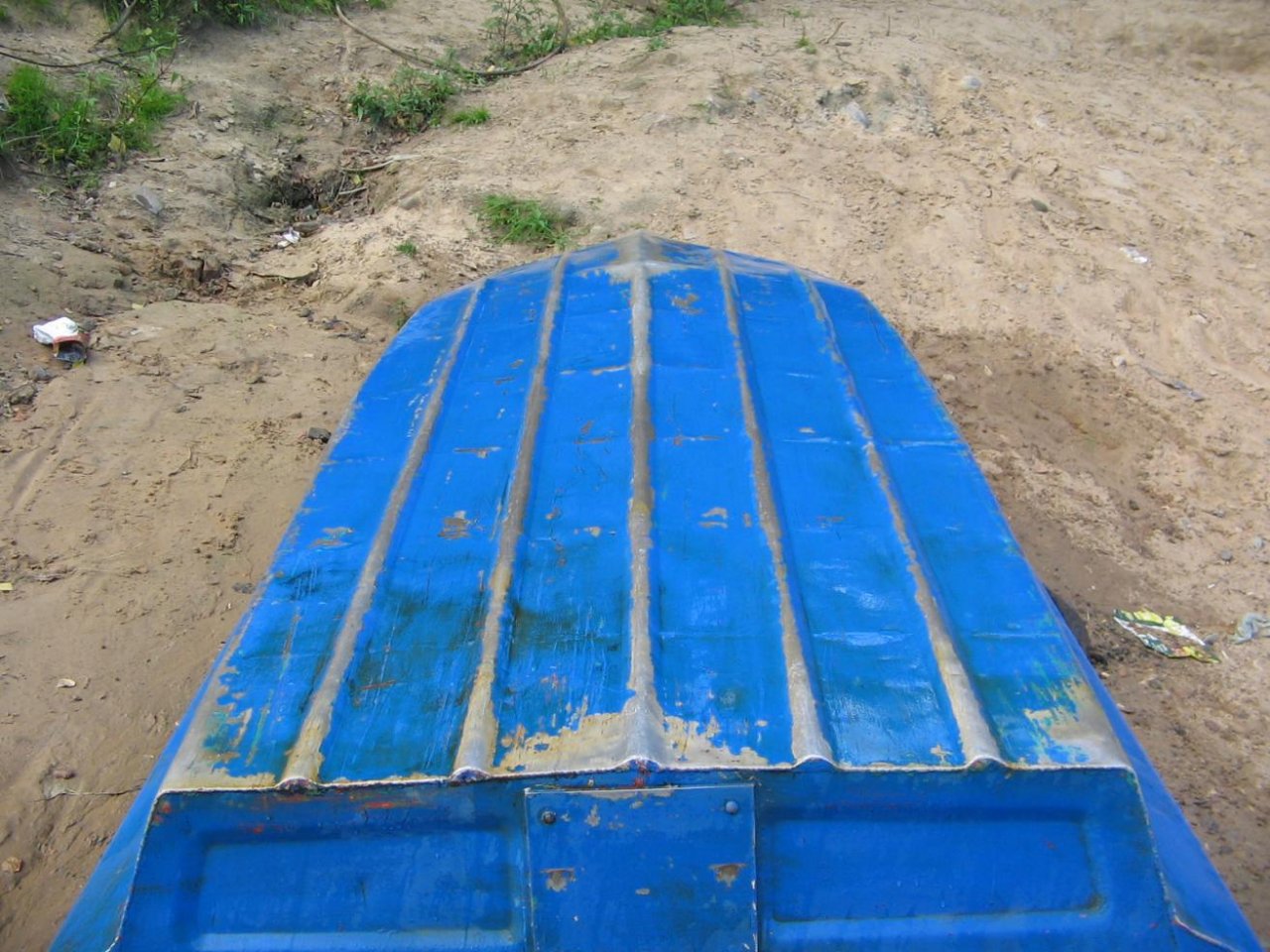

на первых Неманах обычно днище-"гофра-обрати внимание(оч.влияет на скорость.

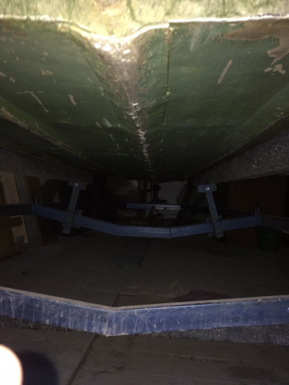

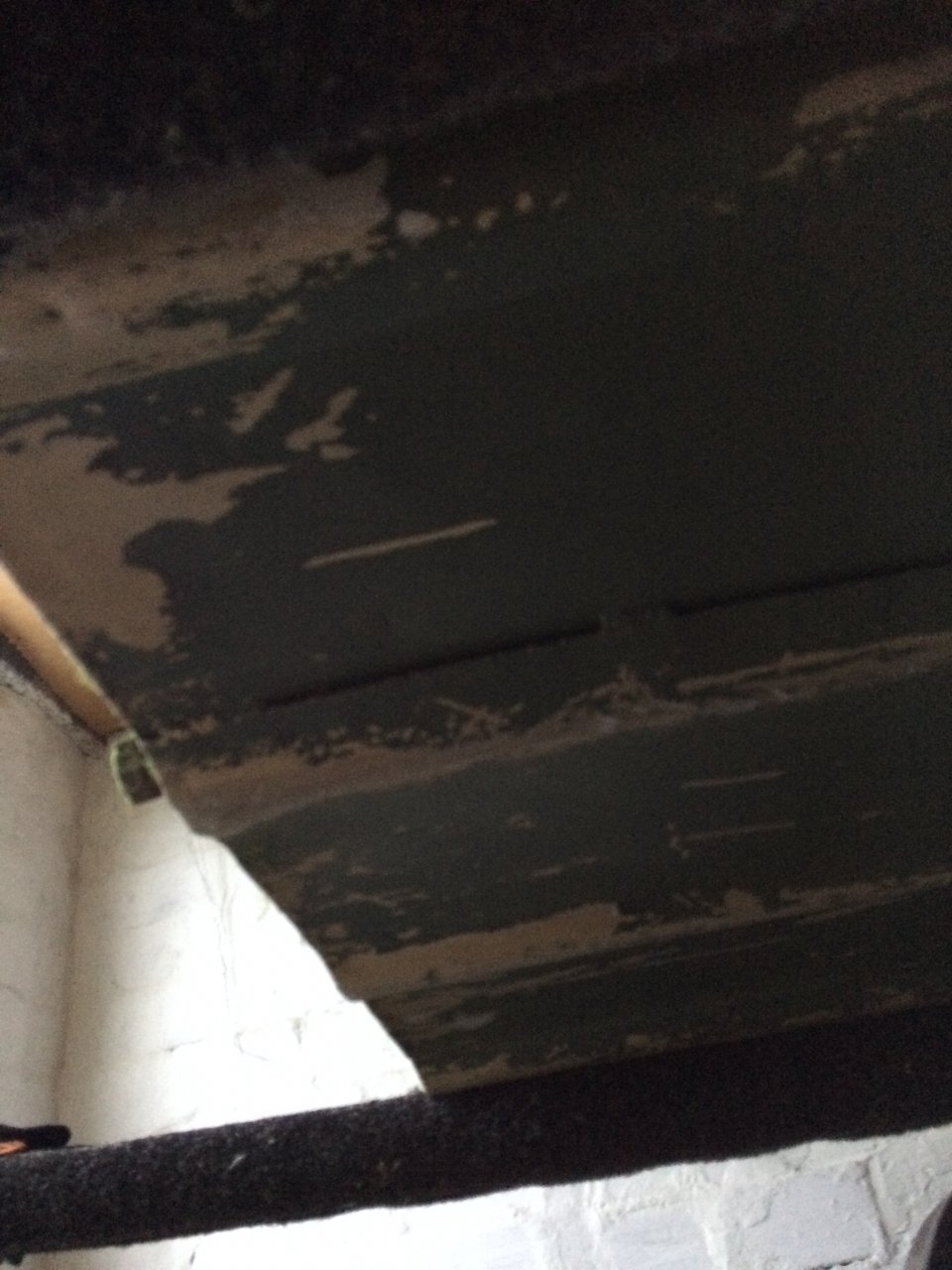

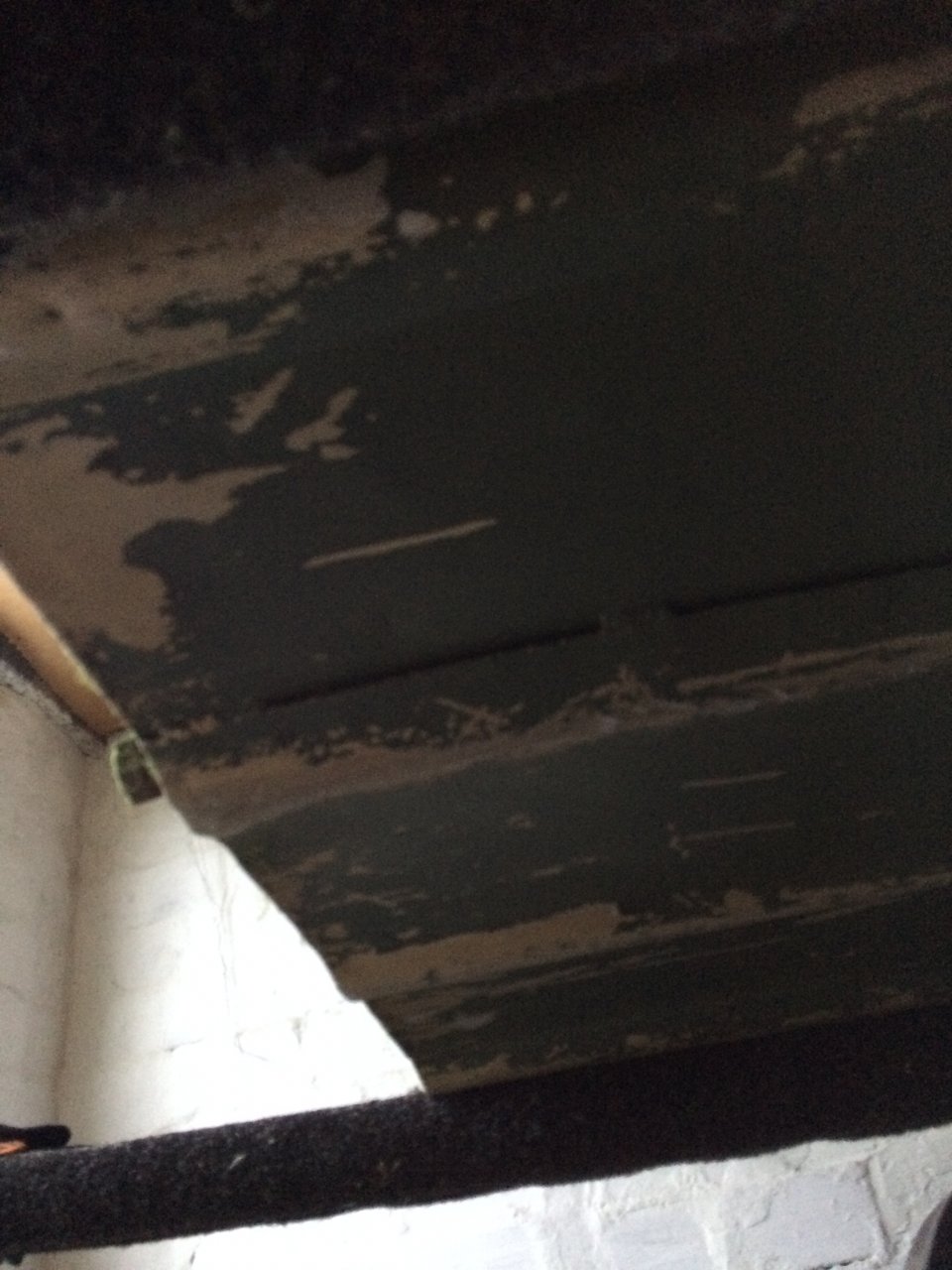

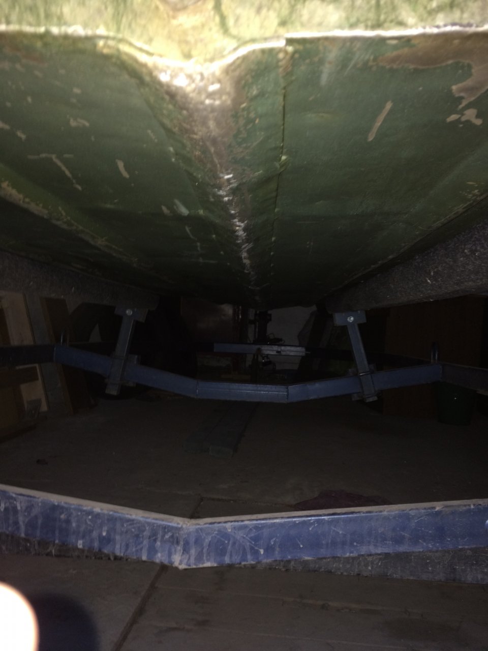

Сделал фотки днища, у кого глаз намётан, отпишитесь пожалуйста
28 218
2 852
Приложи правило к днищу от транца к носу в нескольких местах и всё сразу увидишь.
Я по этим фото не могу судить.

Правило это что - линейка?

Днище вроде не убитое, относительно ровное, подскажите как выглядит ложка на днище: на сколько вогнутое, какие размеры ложки влияют на гидродинамику, может у кого то есть фото ложки на днище, скиньте пожалуйста, хочется к сезону подготовиться зимой:)
Нормальное днище для Немана . Ложки у Немана не бывает а скорее гармошка . Когда то был у меня такой . Лодка для одного максимум в двоем .
На сколько я помню "ложку" делают на ровном днище Крыма, а реданированному Неману эти процедуры вряд ли понравятся.
