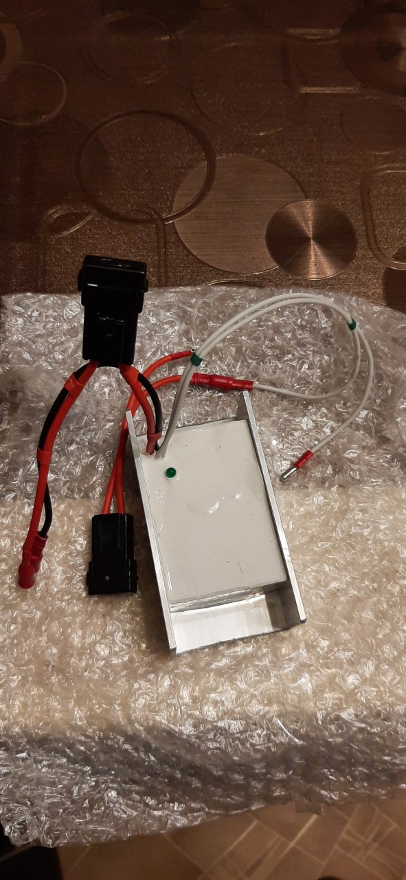

Добрый день всем. Получил от автора Беркут-М. Сам выпрямитель/регулятор достаточно большого размера. Не знаю теперь как его установить и закрепить на свой Tohatsu MFS 9.9-20. Не хомутиком же его притянуть)) Подскажите как его можно закрепить, желательно с фото. Заранее спасибо.

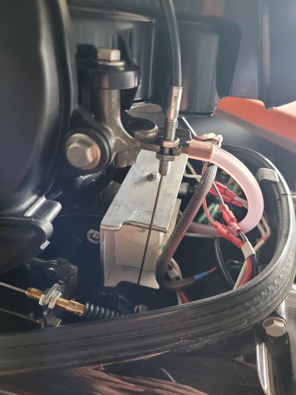

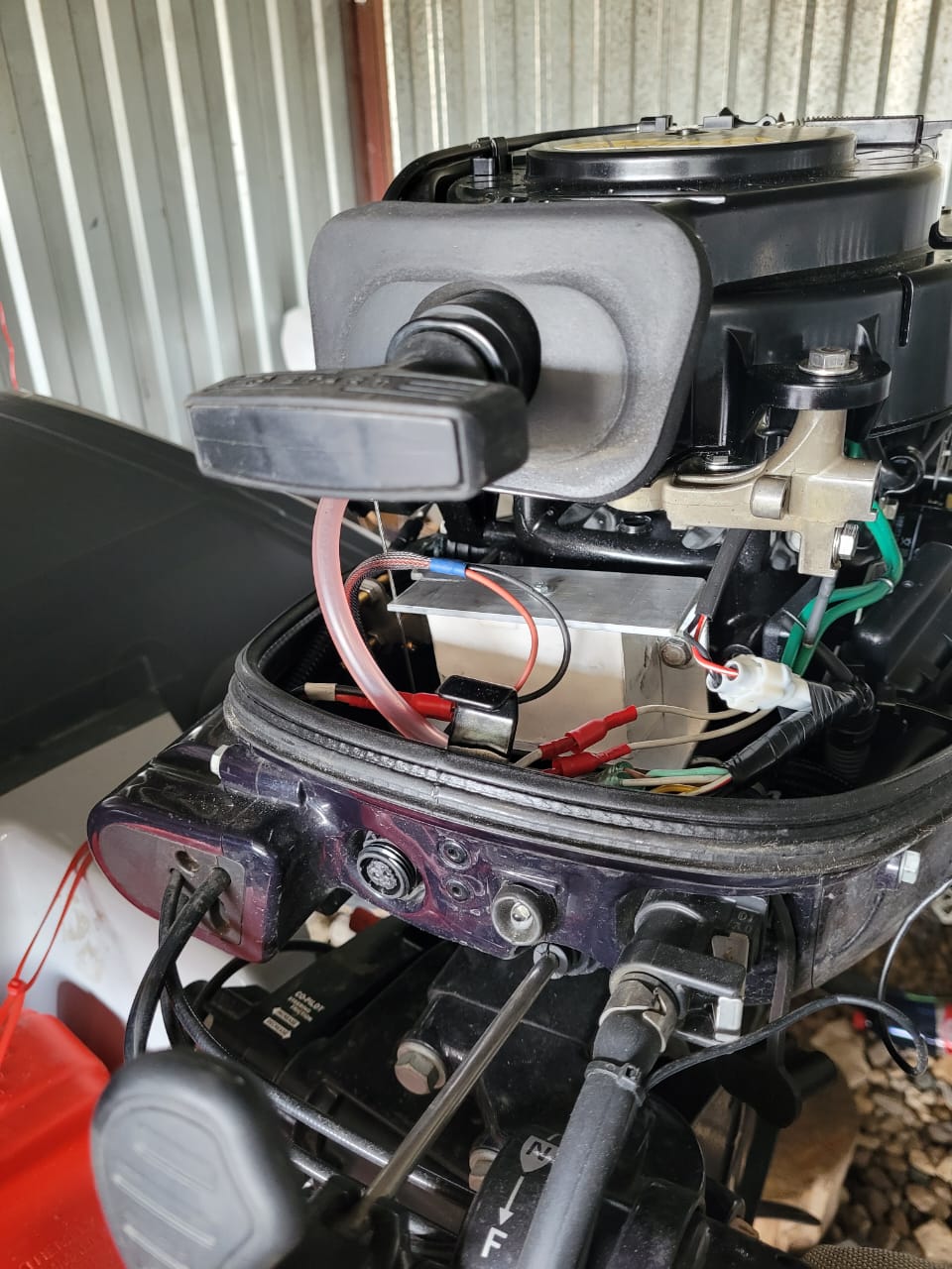

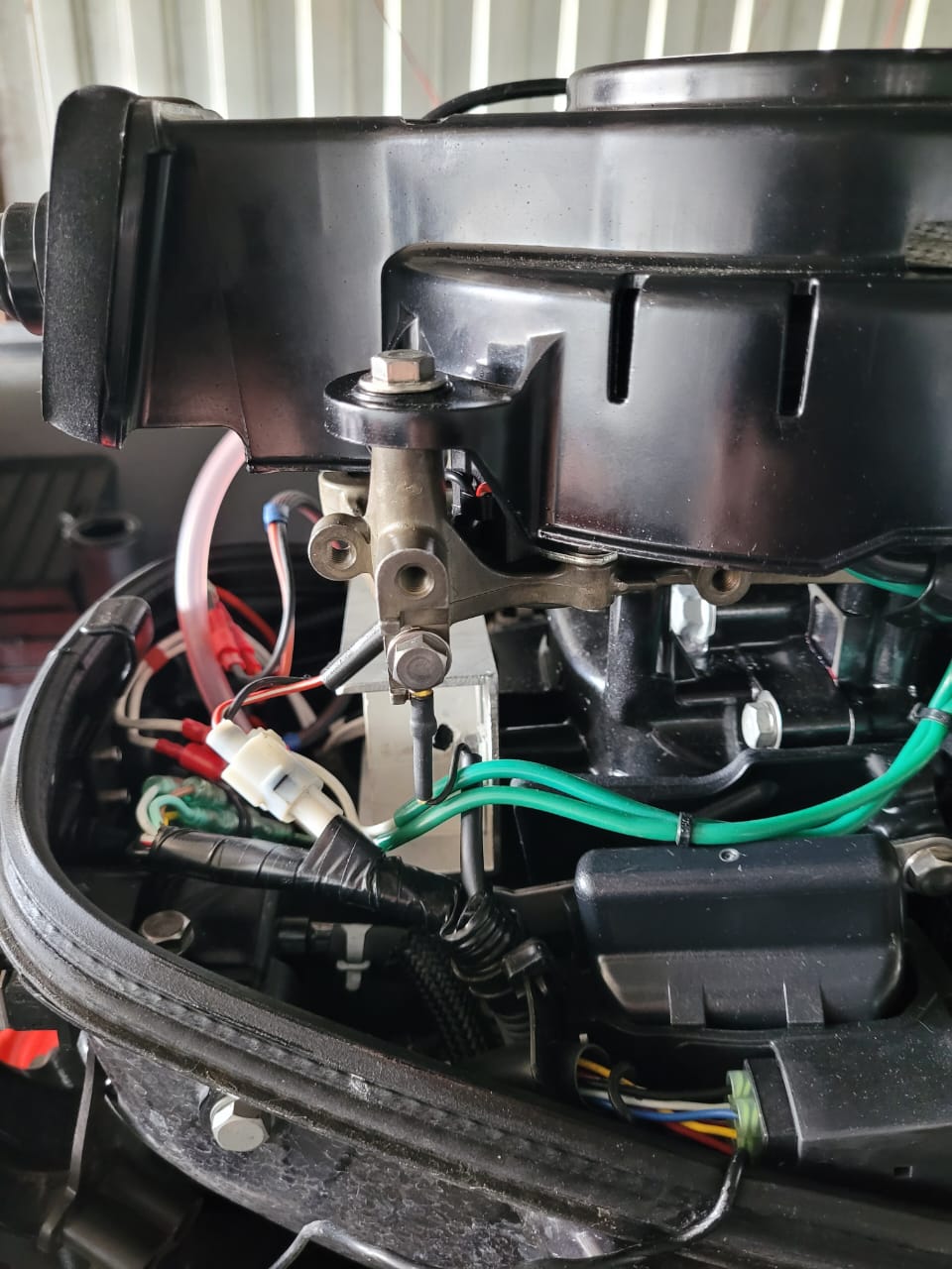

Vest
04.05.2022
Антей 380
Tohatsu MFS 9.9-20
Спасибо. Да, вижу. А он закреплен с двух сторон? Не очень понимаю по фото, справа один крепежный болт вижу, а слева непонятно, закреплен или нет.
Vest
04.05.2022
Антей 380
Tohatsu MFS 9.9-20
На одном болту крепить наверно нежелательно, от вибрации может открутиться. Но основную идею понял.
