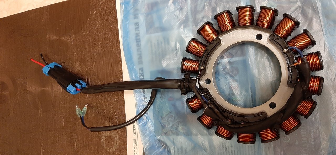

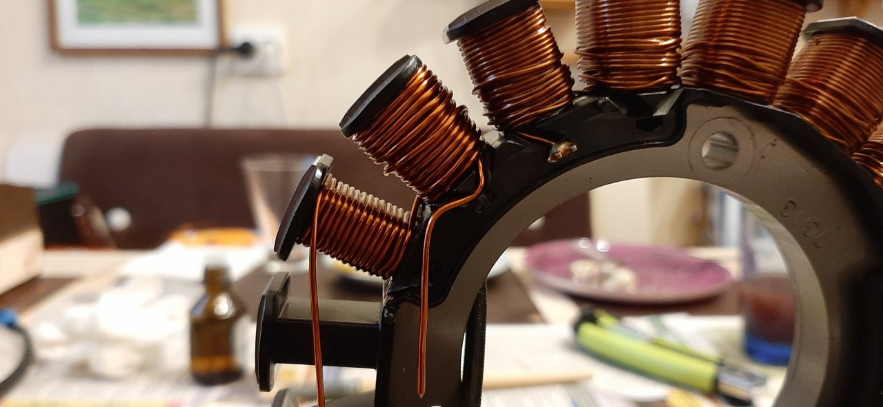

Добрый день! Намотал катушку Tohatsu mfs 9.9 e. Выходное напряжение без нагрузки от 28 В на холостых до 180 В на оборотах 6200. Какой из Ваших регуляторов лучше поставить?214333214334

На один керн намотано 36 витков, провод ПЭТВ-2 диаметр 1.12 мм. Выходное напряжение измерял в лодке на ходу мультиметром IEK214474
