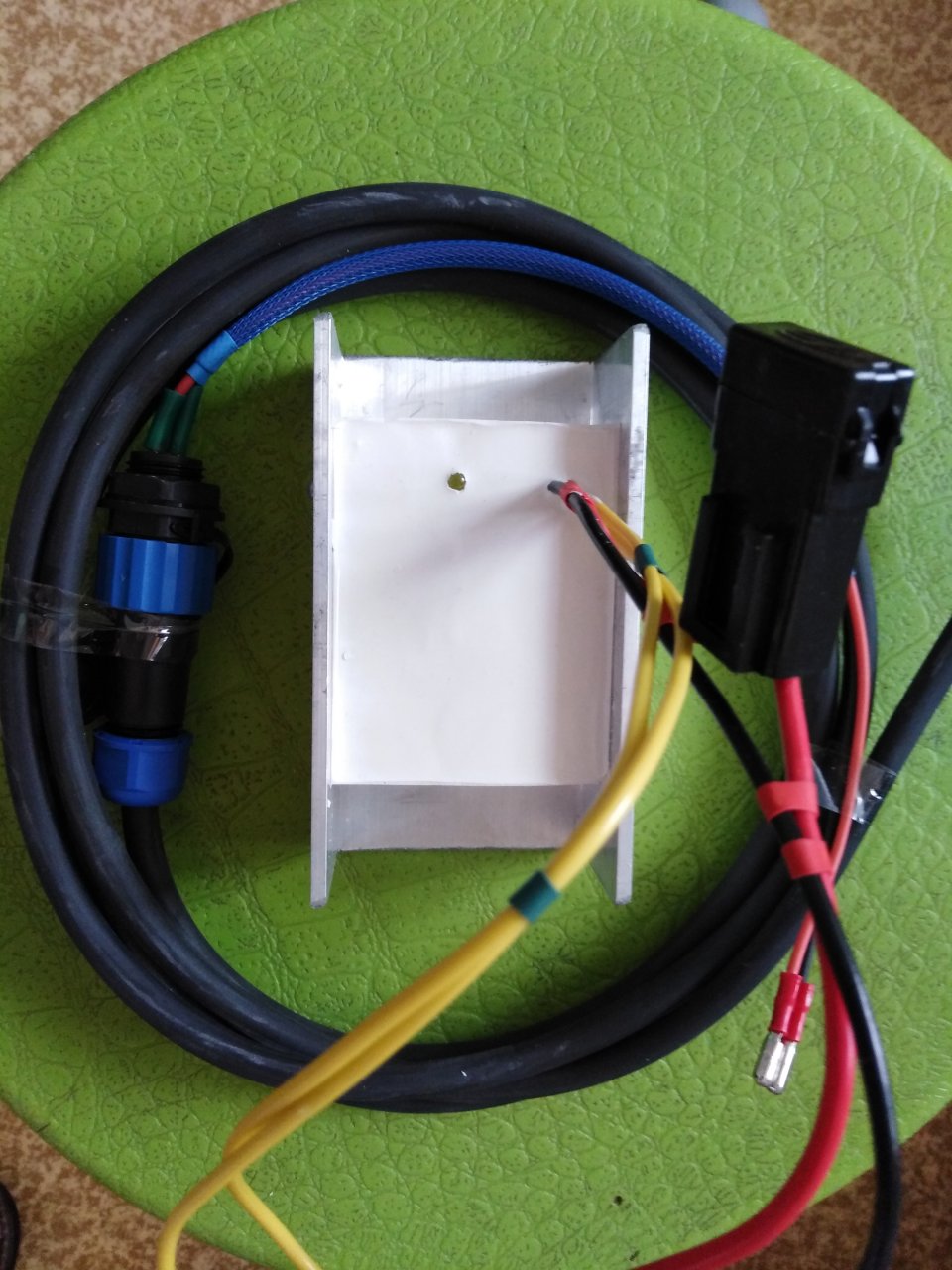

Приветствую.
На Тоху 9,8 какой нужен за 2000р или 3400р?

Оба работают.
За 2000р -только с аккумулятором, за 3400р -автономный, может работать как с , так и без аккумулятора и самостоятельно запитывать борт. оборудование.

Андрей ,добрый день! Ссори ,за занудство. На Suzuki DF-20AS(2014г.) Стриж- М подходит?

Добрый день.
Да подходит .
Также подходят КОЛИБРИ-М и БЕРКУТ-М( с огромным запасом)

Здравствуйте.
Подойдёт : КОЛИБРИ -3600р и выпрямитель-стабилизатор за 2000р.

какой ток заряда выдают? Если буду ставить то 7 ампер-час , то автомобильный на 60..... Как будет себя вести заряд ? Максималка по току заряда разная у батарей....

КОЛИБРИ-М до 5А , Беркут-М до 15А.
Главное не превышать мах зарядное напряжение, которое указано на аккумуляторе,

До 5 или 15 ампер...Это как я понимаю максимум, что выдаст тот или иной стабилизатор.. А по мере приема заряда ток уменьшается автоматически,? Или ток заряда не меняется...???? На 7 ампер\час. надо
0.7ампера.....А максимальное напряжение 14.1v.....Если 5 или 15 ампер лупануть то пластины вывернет..

По мере заряда аккумулятора, зарядный ток уменьшается и стремится к нулю.
Ни один производитель плм ,не ставит регулируемый по току выпрямитель-стабилизатор. Повторю:
Есть генераторы на плм , способные выдать 17А и более, но никто не ставит аккумулятор на 170А\ч.

Понял. надо определиться с каким-то конкретным аккумулятором, а к нему подбирать по напряжению стабилизатор....
