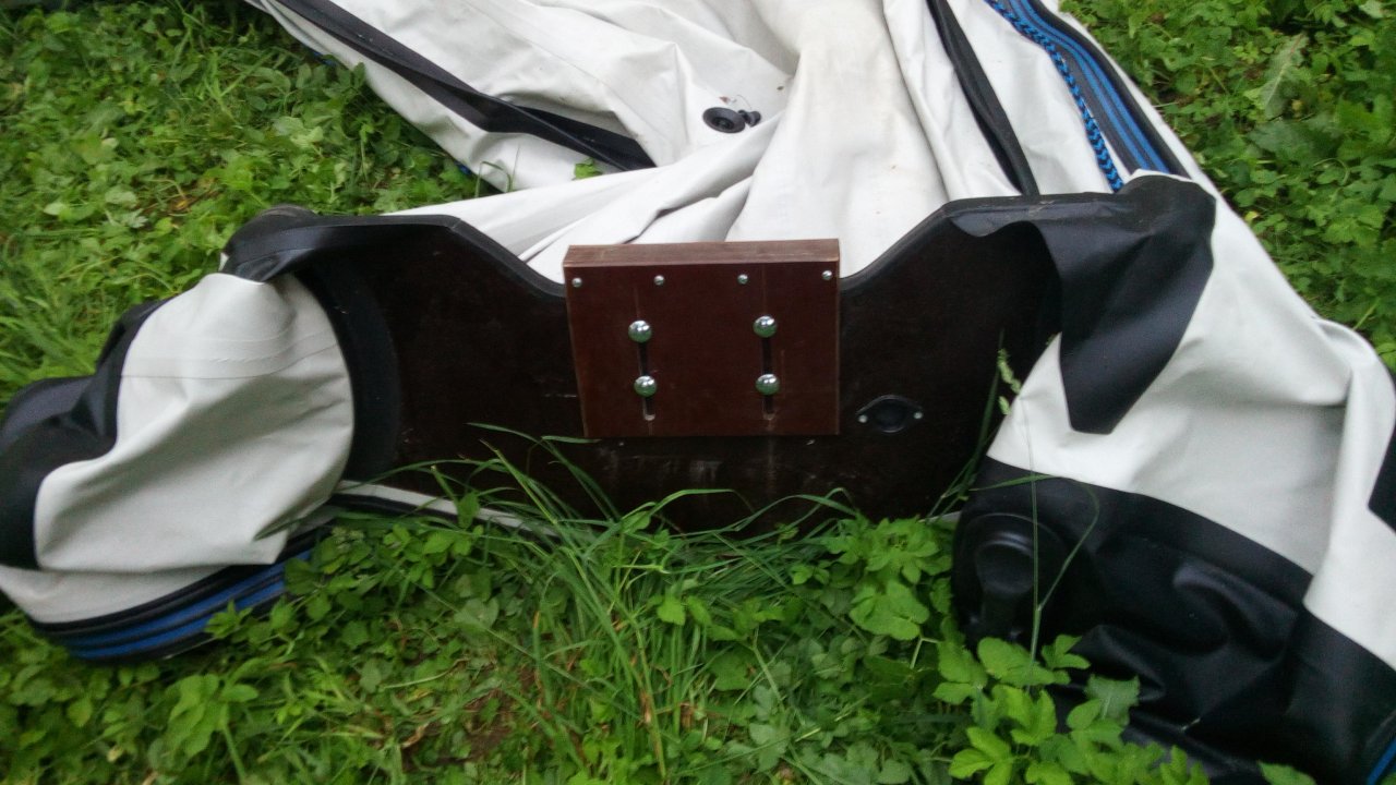

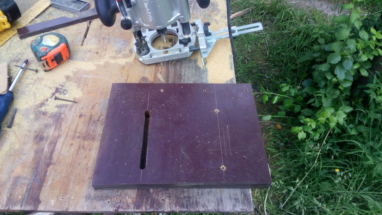

Андрей, а про переходной транец по подробнее... Можно? Он железобетонно-стационарный или позволяет мобильно менять высоту?
мобильно не позволяет :unknown: он сделан для длинной ноги, можно сделать другую доску и переставить. доска крепиться на болты к раме :yes:

Ты такой имеешь ввиду?
Да, что-то в роде псевдотрима с заранее определенными положениями мотора для условно быстрой ручной регулировки его положения на ПВХшке с разной загрузкой.
