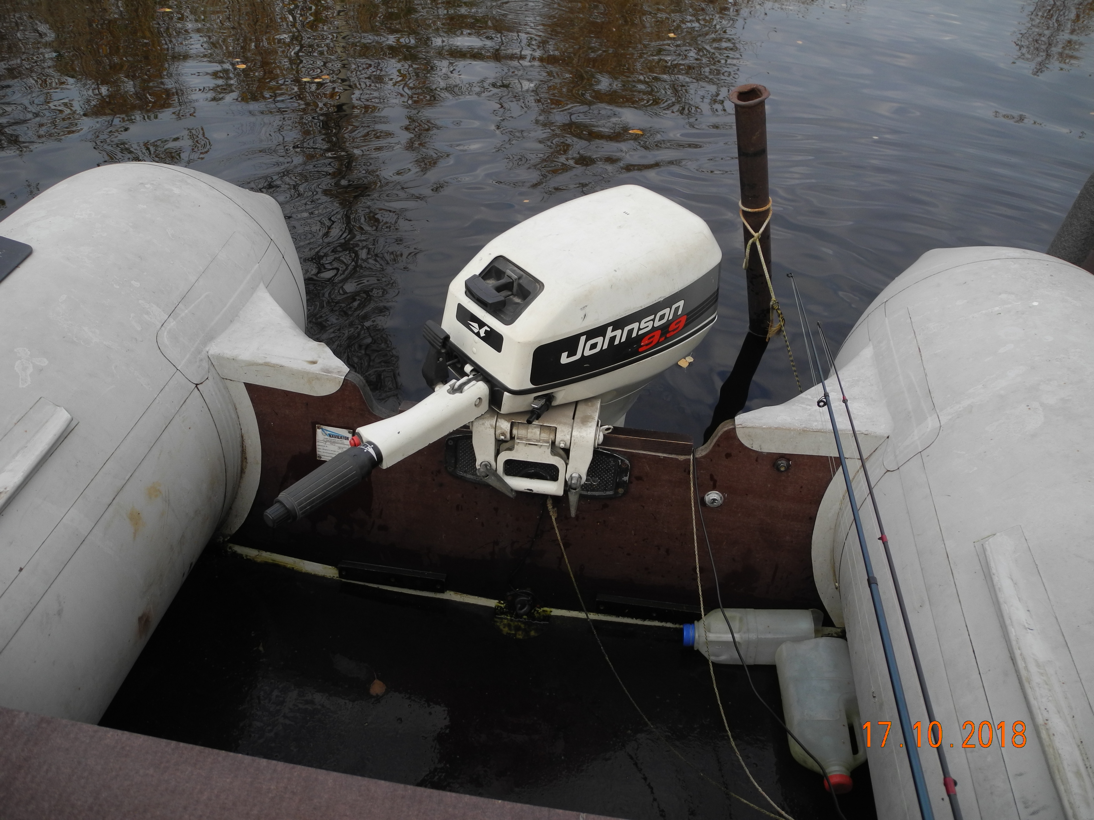

наконец добрался до долгожданного моторчика, забрал для пробного выхода на большую воду.... :lodka_2:
сейчас покажу фото и видео и попутно задам вопросы....
внешний вид
поставили на лодку для проверки на большой воде.... пока так, без подъема...

??? густой выхлоп из воды... это нормально???

тряска мотора

странный звон при работе

Выхлоп обыкновенный, у меня такой же, да и на холостых все 2т моторы потряхивает .

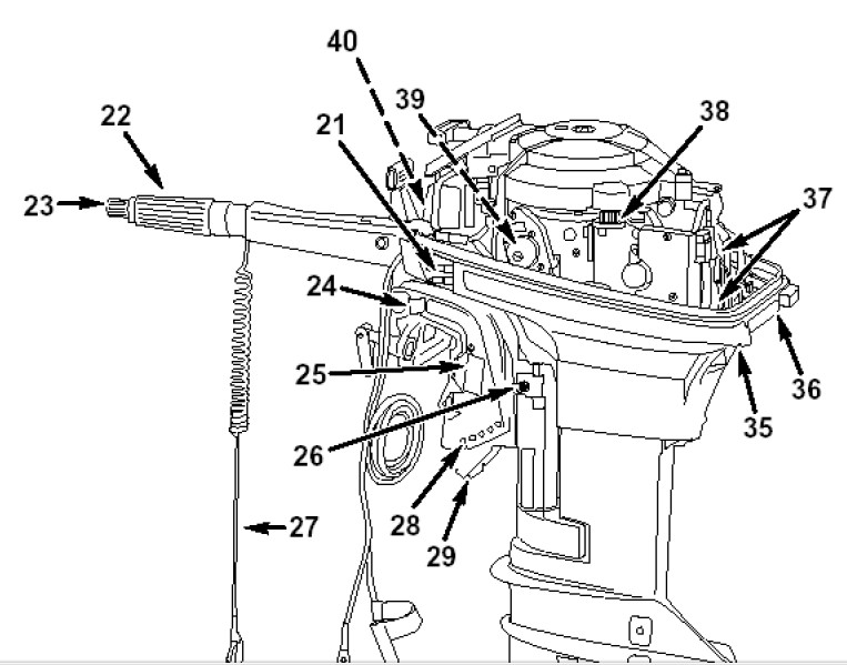

По поводу холостого
А если после прогрева ручкой холостого хода под номером 23 попробывать отрегулировать холостой ход?
И трясти так не должно .Такое ощущение что пропуски по одному цилиндру идут .
По крайней мере мой так не трясет .
moses
996
373
Питер
По поводу холостого
ручка 23 крутится, но ничего не меняется....

Эта ручка регулировка оборотов наверное для троллинга, даёт + - 100 оборотов по тахометру.

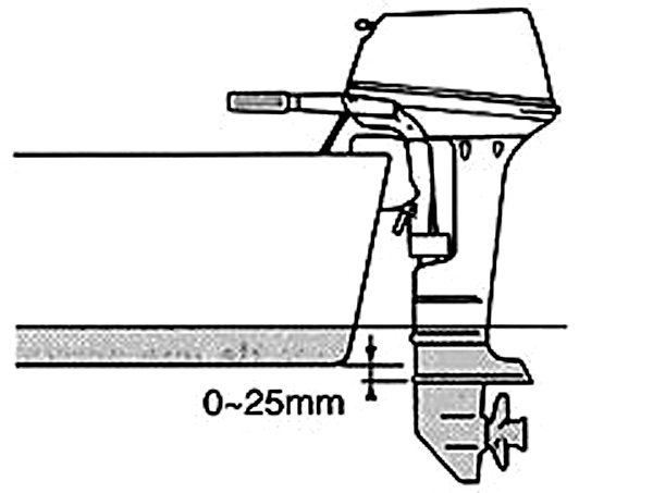

А мотор у Вас не низко висит на транце, он ведь L-ка с проставкой, транец поднимать надо и моторчик веселей побежит.
moses
996
373
Питер
это был пробный выезд, так сказать проверка мотора....
планируется сделать консоль для установки мотора правильно...
