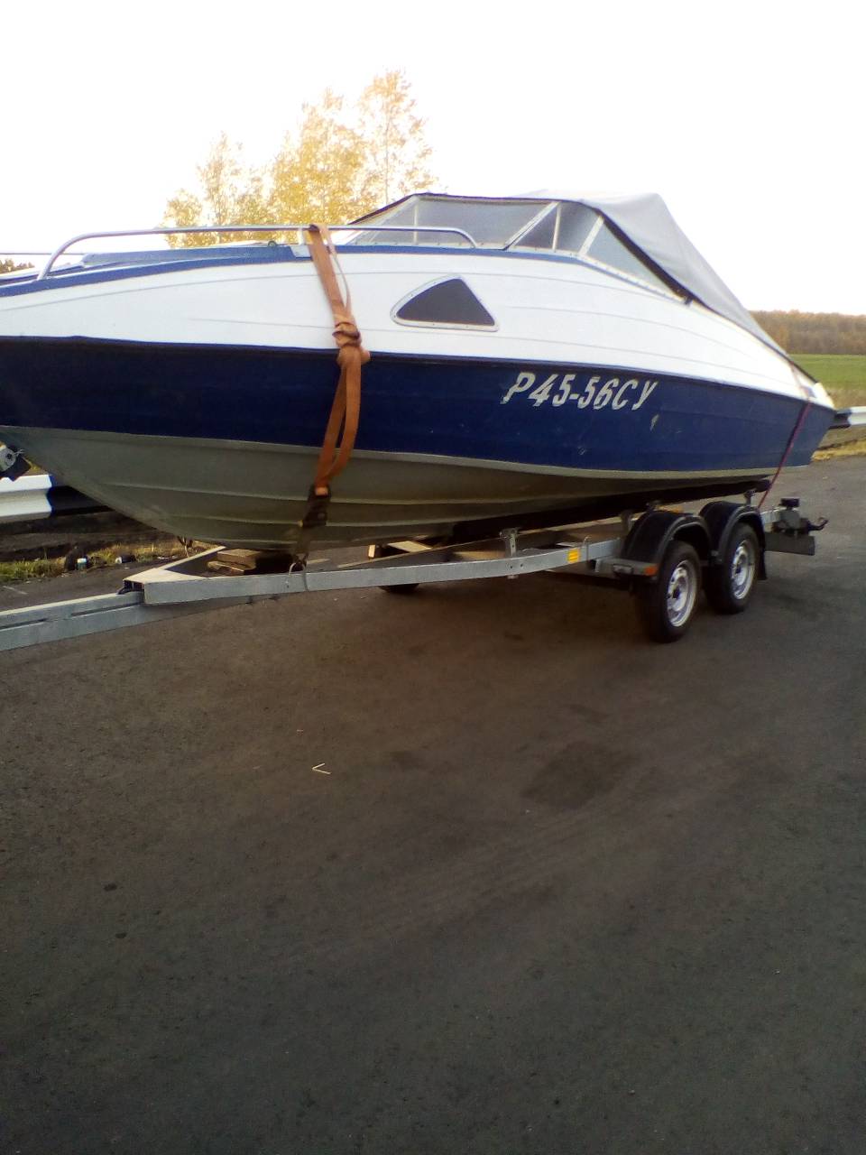

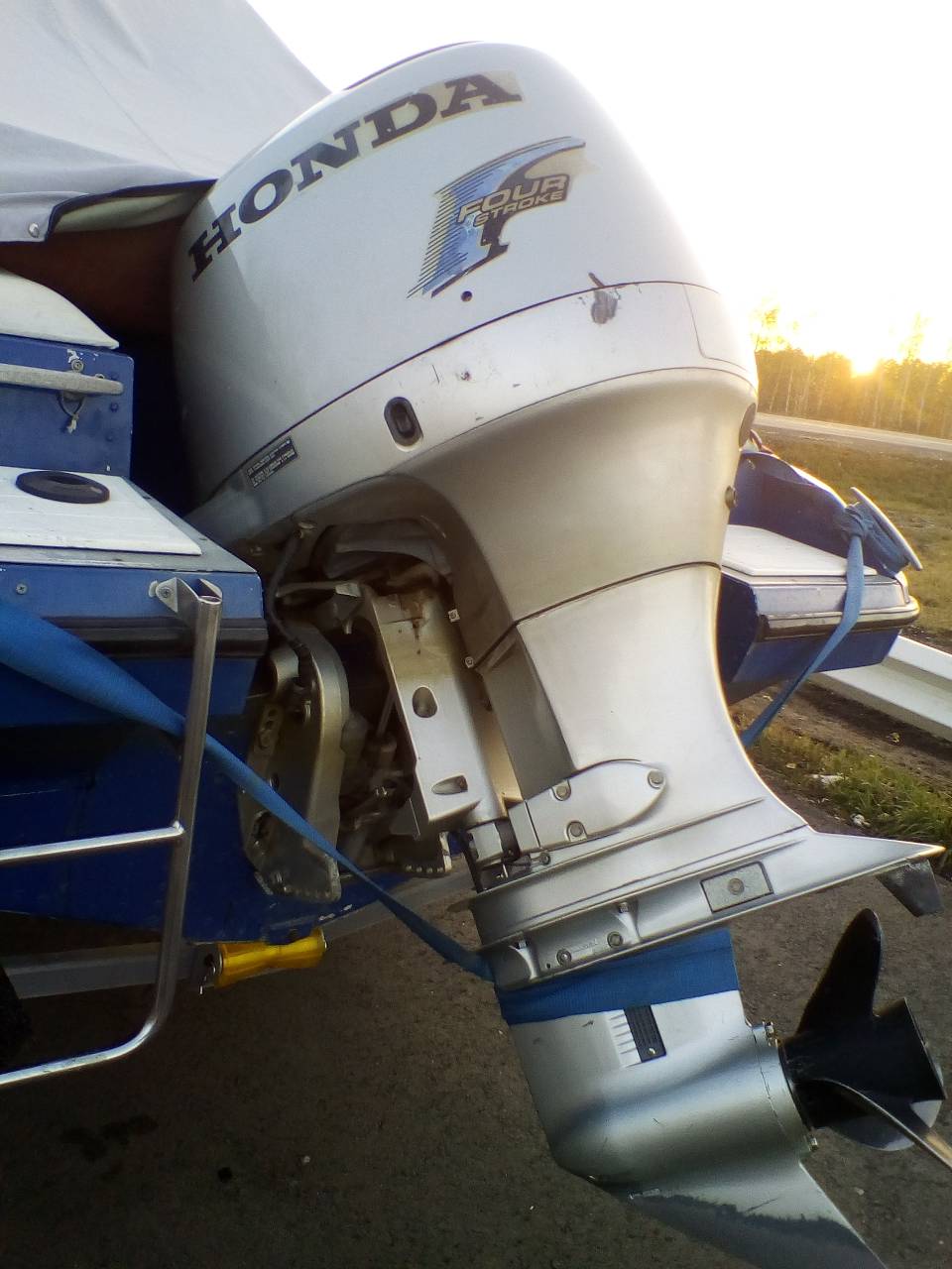

всем привет,купил фаворит с хондой 130,привез домой,весь оглядел,состояние катера скажу прямо не очень,казанка явно крепче будет.в общем дно у фаворита судя по всему слабое,пришлось рихтовать,конструкцию явно надо усилить,просматривается скелет лодки, прицепы на станции без подвески,да и ложементы короткие,за транец не выходят,отсюда частичная деформация, возможно не аккуратно подходили к берегу,форштевень тоже деформирован.не понятно как лодочку мучили что с ней такое приключилось,может у всех геометрия помята,не знаю,потихоньку ремонтирую,да и клепки добрый десяток надо заменить,жаль что нет альтернативы,за такие деньги наверное большую лодочку не купишь,хотя прежний хозяин от нее в восторге,а пока на ремонте до весны.

Поздравляю!
Где фото?
Не зачёт получается!

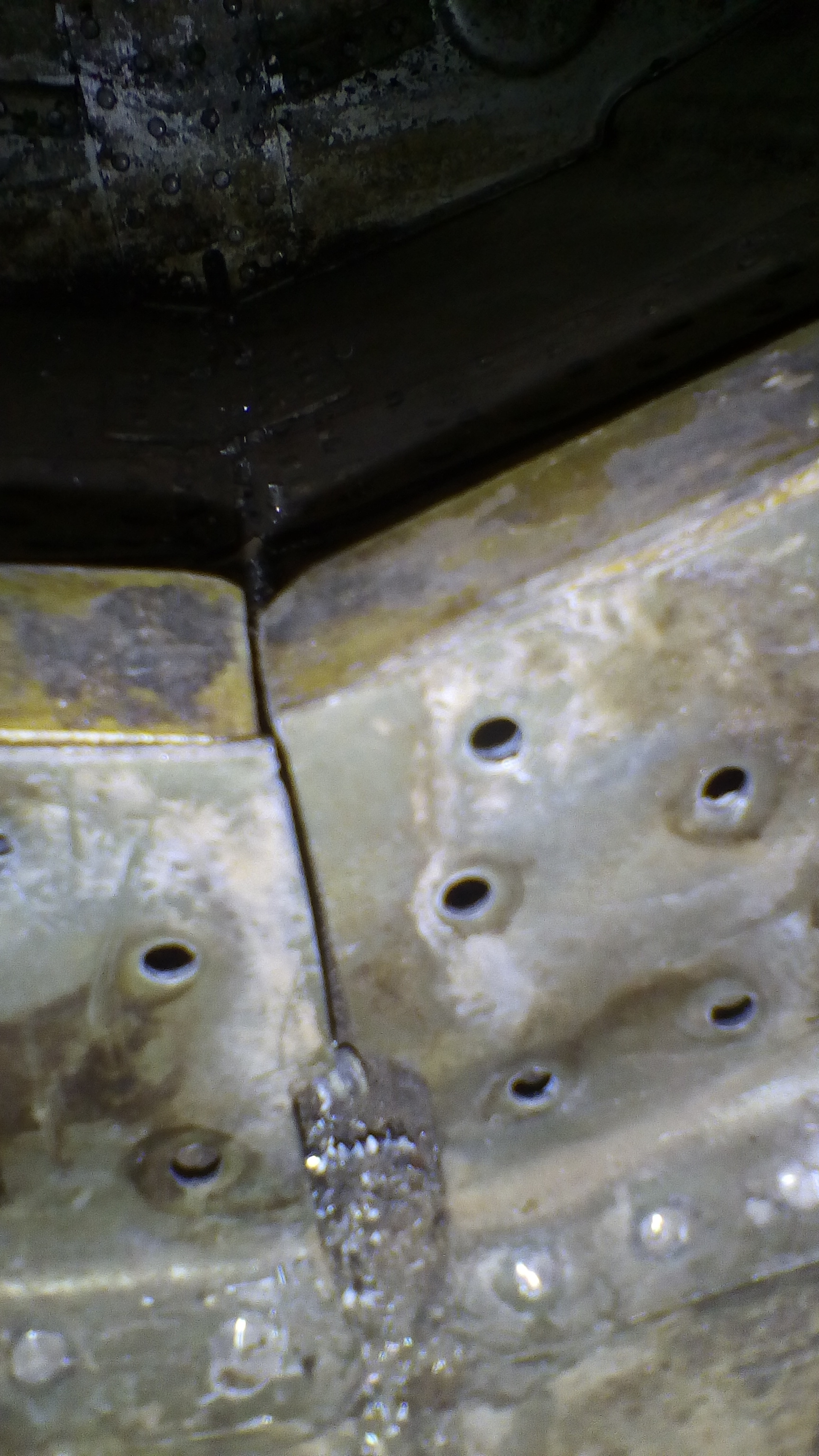

Катер разобрал, оставил только железо. Наверное, повторюсь, мятых элементов достаточно много. Не знаю, с чем это связано: может быть, это от быстрой езды по волнам, может быть, от неаккуратных причаливаний к берегу. Катер был зашпаклеван. Когда убрал обшивку, всё обнаружилось. С помощью фена и набора рихтовки, плюс домкрат ,небольшие вмятины либо убрались, либо остались малозаметными, а вот с крупными пришлось повозиться, потом прятать под шпаклевку, слой минимальный, а до этого был местами 15 мм. Теперь думаю, придется это место усилить изнутри уголком, так как металл играет. Таким я его привёз.

Да!Неприятно,но исправимо.Болезнь всех клепанных корыт.Но 15 мм-явный перебор.

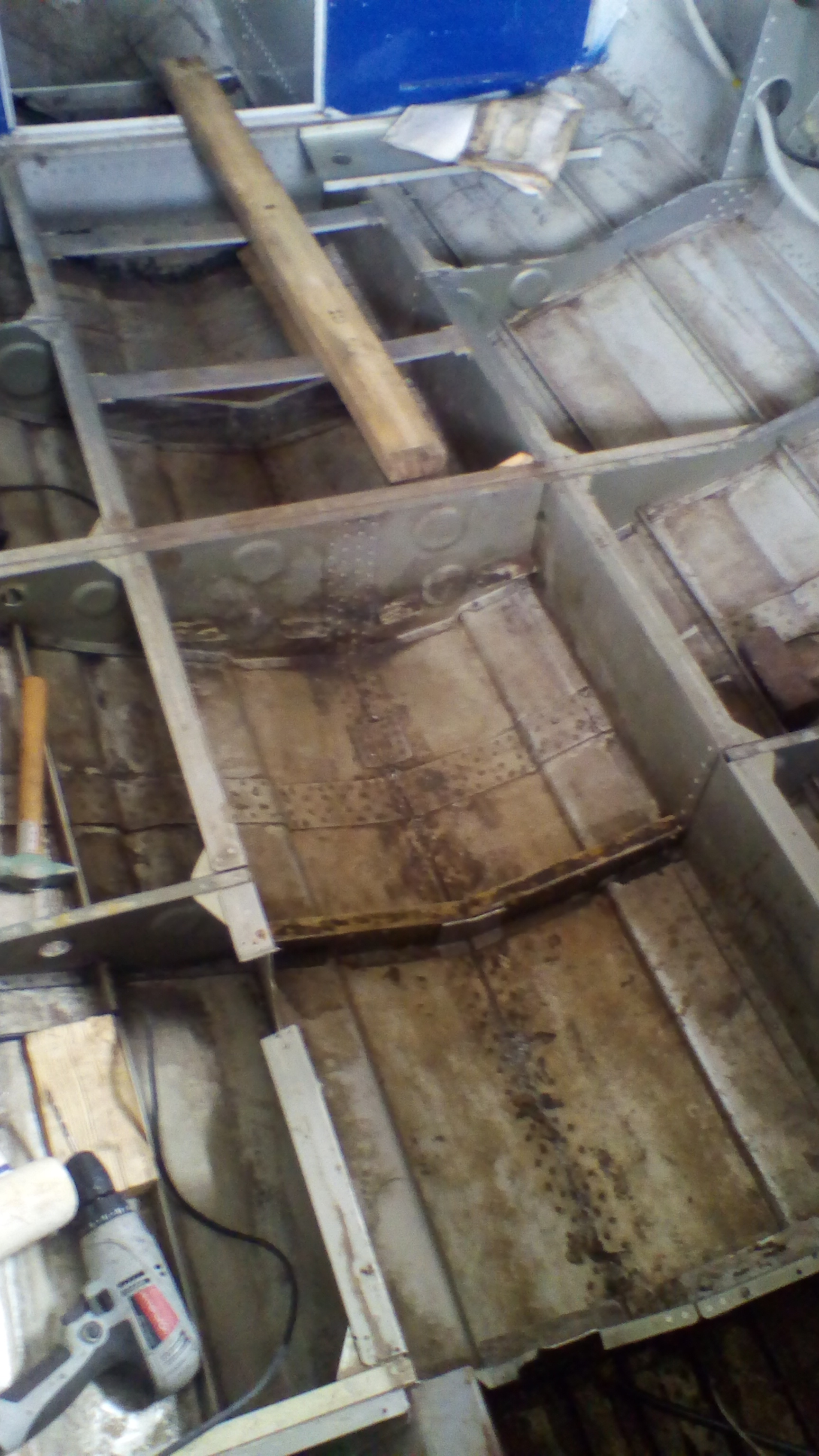

Вот теперь вопрос. Там, где помечено кругом, была большая вмятина, после короткого ложемента от прицепа. Плоскость, конечно, после вытягивания надо усилить, а вот где именно надо произвести усиление, требуется ваше мнение. С другой стороны катера такая же проблема.

До лета время есть,займусь поиском материала . Парни еще думаю между 2 и 3 ,3 и 4,добавить по одному поперечному шпангоуту,кто то делал ?

По середине вмятины усиляй уголком.
Герметик используц полиуретановый.
Силиконовые нельзя использовать на алюминиевые сплавы.
