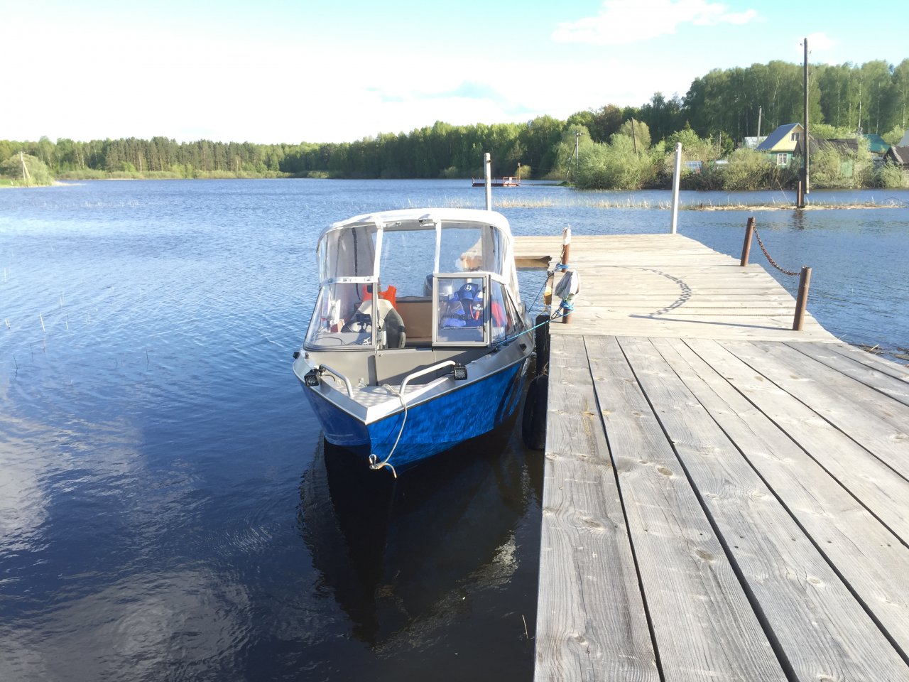

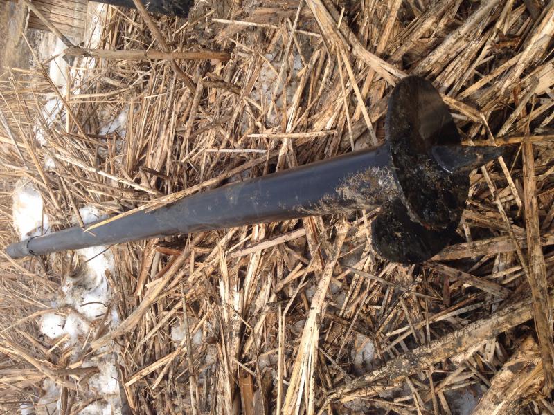

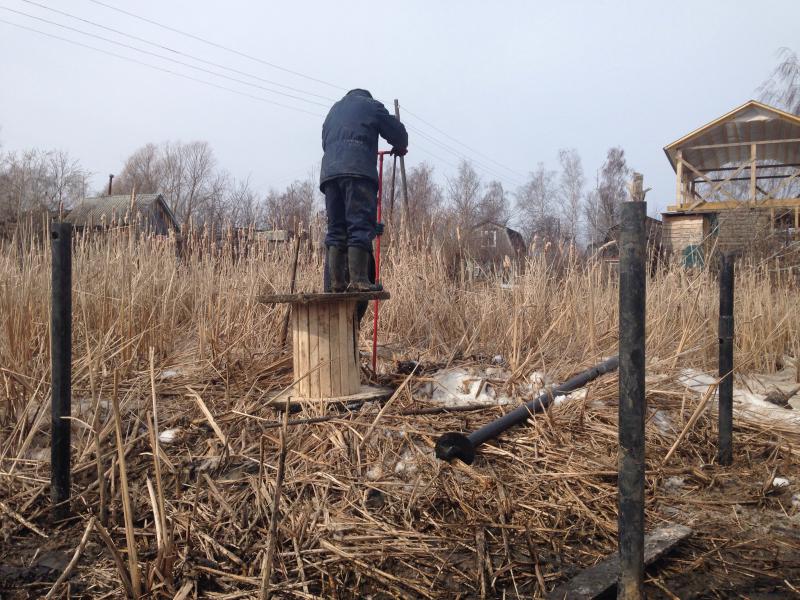

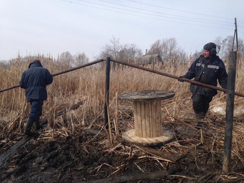

Причал строили на сваях, глубина закрутки 2 метра, докручивали и наваривали на следующий сезон после постройки. Часть свай пробурена и забетонирована, выперло нафиг, а винтовые на месте.

Выпирает промёрзшей почвой под сваей, а те что прошли глубину промерзания (винтовые) сила пучения грунта одолеть уже не может.

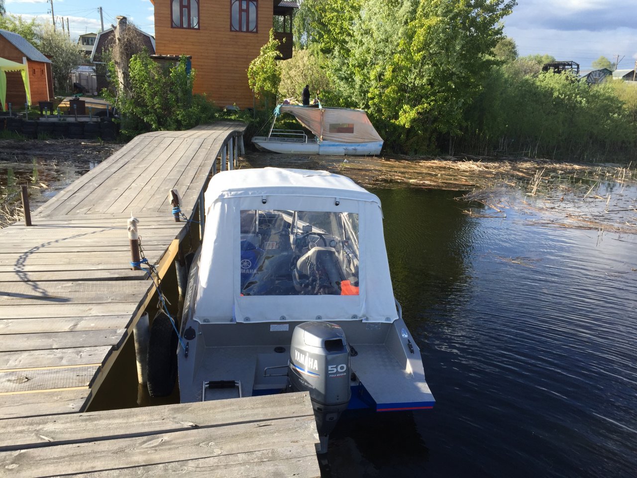

Моя нынешняя понтонная конструкция с перекидным мостиком меня более чем устраивает. За 12 лет единожды задвинуло льдом на берег, ничего не сломав.

Я не могу логически объяснить, почему оно держится, но конструкция привязана полипропиленовой веревкой к вбитой в дно 3/4' трубе. Ну и мостиком за берег, разумеется. Снесло один раз. Просто поставил на место, нашел на дне трубу, выровнял ее и снова забил. Думал, закреплю к трубе на первое время, но 10 лет уже так стоит. Перекидной мостик сварен из 2х3 трехметровых балок для фронтальных стеллажей, общая длина 9 метров. Одним концом опирается шарнирно на понтон, другим на козелок из квадратной трубы, стоящий на урезе воды. На козелок с берега еще один мостик 3 метра. И сам понтон 7х1,5.
