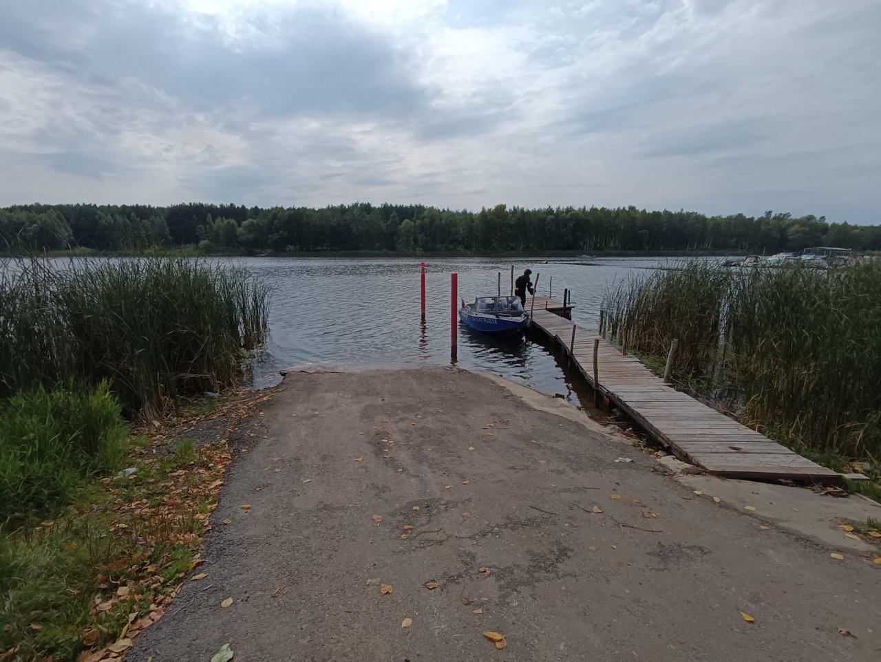

Ну почему же. Причалы, слипы, мостики строятся. У кого сделано качественно, тот не заглядывает уже. Кто только собирается и не знает с чего начать, прочитывает.
Coonar
25.09.2014
697
565
Руслан

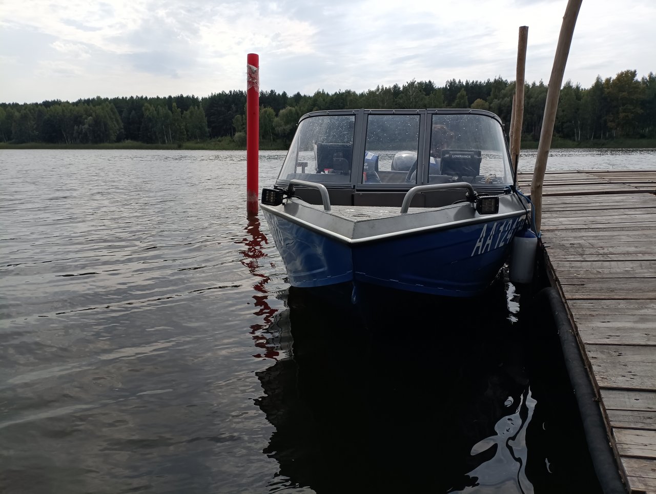

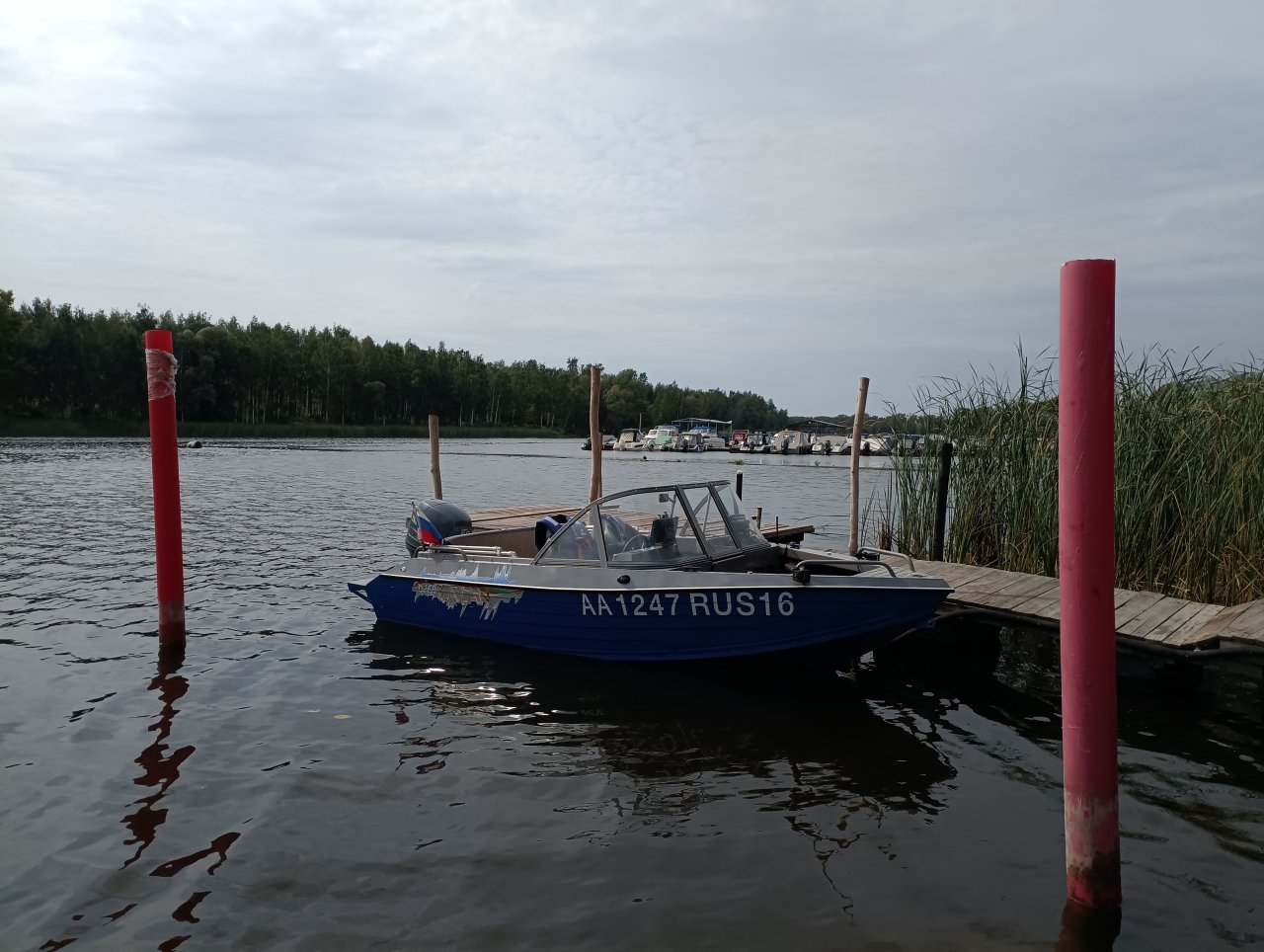

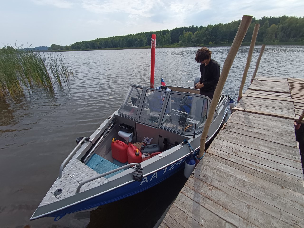

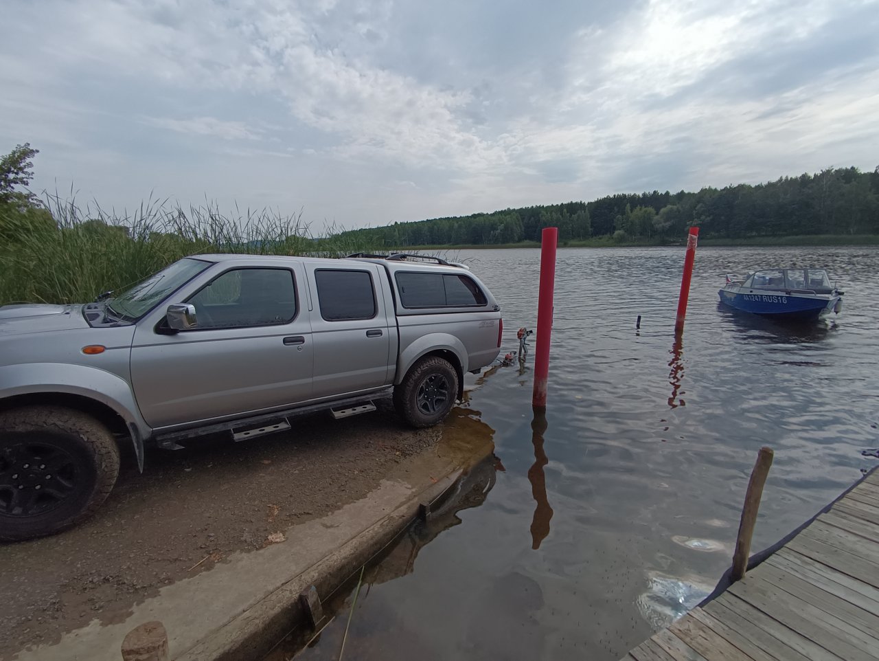

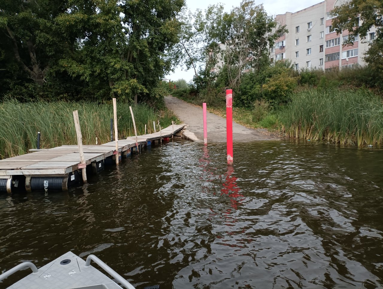

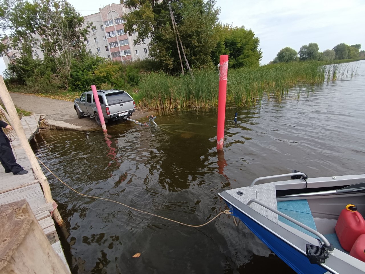

Очередной причал мостик на месте слипа готов, служит уже 3 года. Стоит на бочках, удерживается на кольях. Может быть смещён в любую сторону.
Основная конструкция это слип, мостик для временной швартовки. Труба из полиэтилена для обозначения места спуска прицепа, показать где плиты под водой уложены.

Может трубу в конце причала вбить? По середине конструкции.
Одна удержит весь причал.
Нужна водяная помпа для грязи. Кран балка удерживающая столб в вертикальном положении.
Трубу с одного конца "заостряем" оставляем большие щели. Вверху завариваем и ввариваем штуцер ля пожарного рукова.
На лёд ставим кранбалку подвешиваем столб, опускаем в лунку до дна, подаём помпой воду в трубу с помощью рукова. Опускаем.
Через щели 2карандаша" размывыаем грунт. Труба уходит до нужной глубины. Нужно 10-40м на первую трубу навариваем вторую и последующие трубы. Стоит прочно, долговечно. А если внутрь хорошего бетона с повышенной маркой прочности залить то лёд или причал качкой, выдавливанием не вытащит трубу.
Если конечно хочется внукам оставить.
Саша, про "10-40м", не ошибся?
Shagal
07.03.2019
4 590
1 822
Неман2
Suzuki 20
Приукрасил.
Считаем как у нас: воды 14м, первый столб 6м ушёл в ил, второй уже держится чуть чуть, навариваем ещё пару и над водой с метр.
