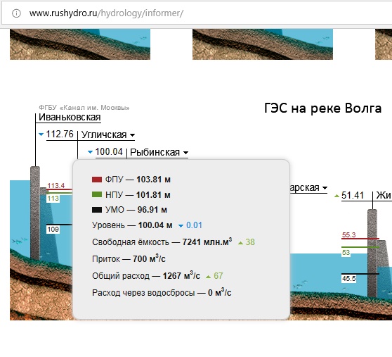

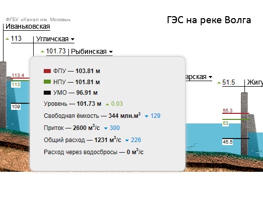

Задача осложняется тем, что уровень воды от начала мая до конца августа-сентября "скачет" на 1,8-2 метра, что по берегу выливается в "отход" воды на 10-20 метров...

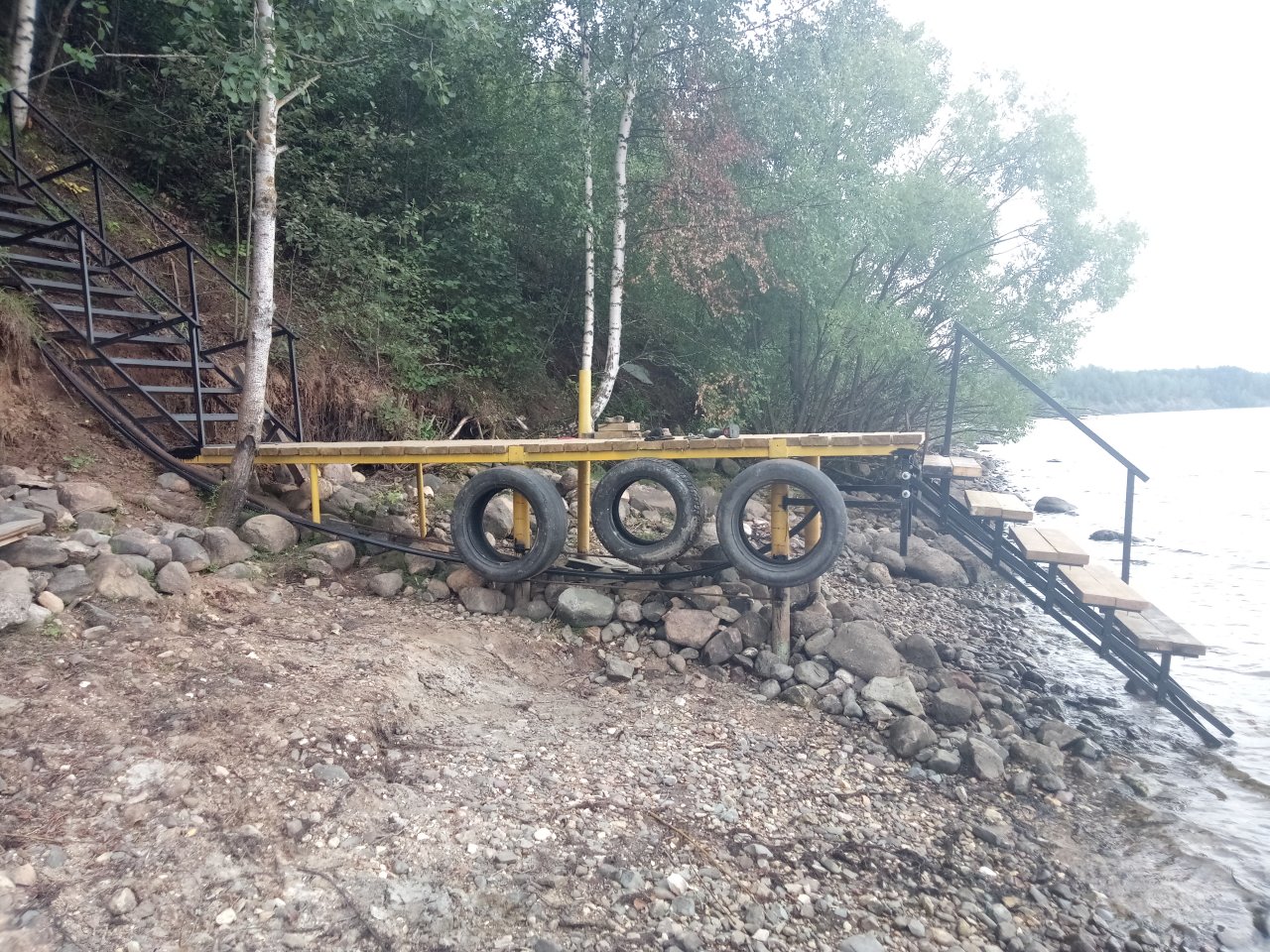

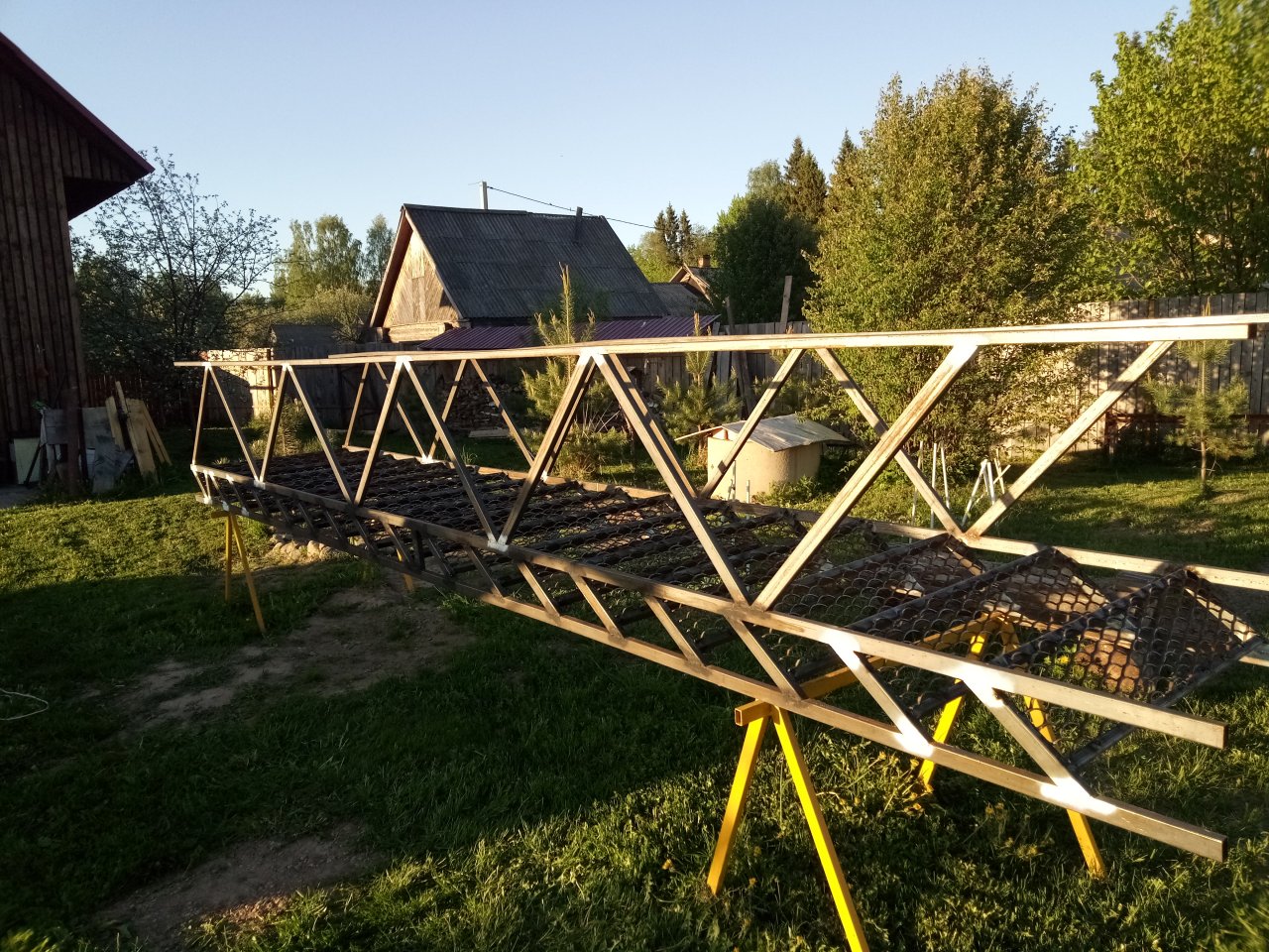

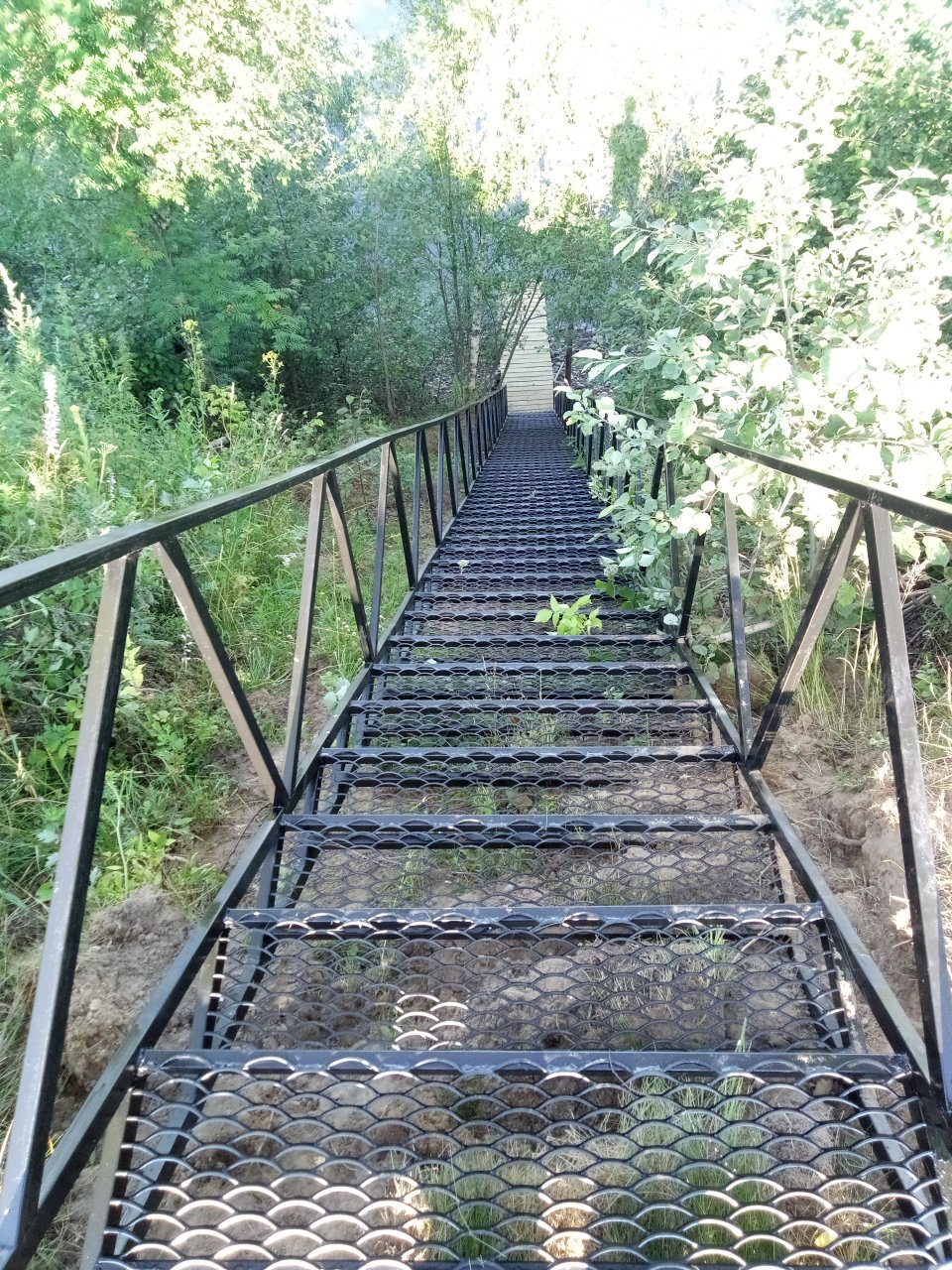

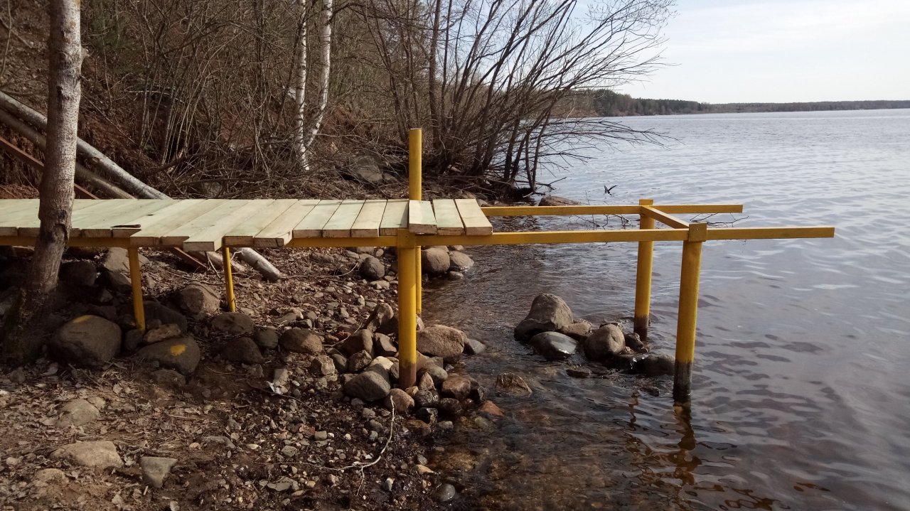

Завершил мостик и лестницу с берега к нему. Осталось изготовить понтон.
Вода уже отошла, весь мостик в воздухе сейчас.
Лестница 21 метр, одним пролетом, тк берега "дышат", оползают и тд.

Пару стоек в глубь воды ещё бы надо, если ледоход не большой.
Если таки течение приличное снесет конструкцию. рядом надо смотреть есть ли подобное.
Дальше нельзя, утащит льдом.
Будет ещё "приставной" понтонный мостик, чтобы всегда был на уровне воды и чуть подальше от берега.
Полный уровень бывает 1-2месяца, потом уровень падает.
