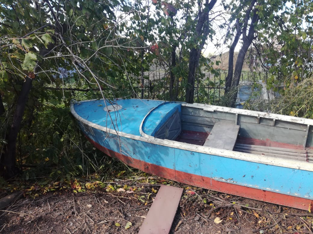

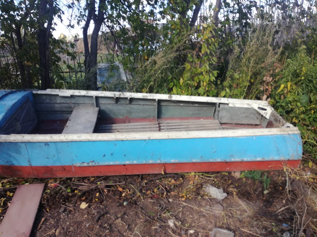

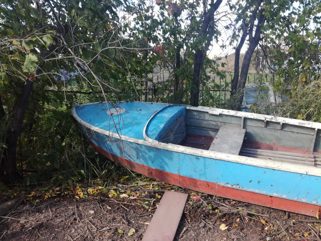

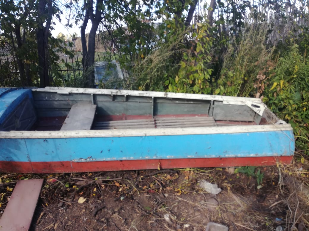

Всем привет. Всё детство провел на нижней Волге, у деда была казанка м, столько воспоминаний ))) и ведь не воровали их в Советском Союзе, веревкой все привязаны были ) Давно хотел купить себе, да как то все не до лодки было. А тут чет накатило, плюнул да и купил казаночку без булей. Документов нет, лодка у старого хозяина во дворе лет 9 (с его слов) лежала, от отца. Бортовой номер есть, шильдиков нет. Лодка в Челябинской области, номер тоже челябинский. Звоню в ГИМС Челябинской обл., объясняю ситуацию, прошу по номеру, поднять данные. Проверяют, говорят: " номер наш, но данных нет, видимо давно снята с учета, а вам зачем судовой, мотор свыше 9.9 ставить будете?" - "нет" - говорю, -"пока вообще без мотора, а планах 9.9" - "ну и не нужна вам регистрация"-отвечают-" лодка 130кг, мотор максимум 40, ходите спокойно, дкп при себе и всё". Возрадовался я, составили ДКП, копии паспортов, подписи, все по честному. Привожу к себе, в Екатеринбург, на всякий случай звоню в местный ГИМС, так мол и так, а они мне: "казанку в обязательном порядке на учет, хоть на веслах ходи, иначе штрафы" - "не вопрос, давайте на учет, вот ДКП и паспорта", отвечают :"не канает, доказывайте по суду, и вообще, лодка - недвижимое имущество, бывший хозяин должен сначала поставить/снять сам, потом только продавать". Звоню в Челябинский ГИМС, рассказываю им, говорят что, " у вас там неграмотные сидят, пусть нормативную базу читают". Капец, соседние области, а как разные страны! Затребовал с Екатского ГИМСа письменный отказ, пойду с ним в суд. Буду требовать чтобы ГИМС, либо зарегал лодку, либо выдал бумагу что, лодка в регистрации не нуждается. Если в управе такие сидят, чего ж на воде от них ожидать? Сама лодка в отл. состоянии, одна маленькая латочка, без вмятин и прочей нечисти, смою, загрунтую, перекрашу и буду радоваться )))

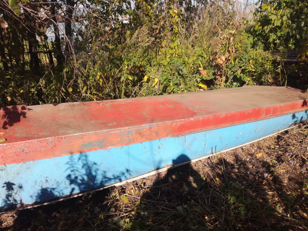

попробовал сегодня болгаркой с насадком чистить, бросил это дело сразу, набрал фейл-5, щетка обдирает тонкий, металлизированный слой с лодки, смывка оставляет его не тронутым. Холодно у нас стало, при +6 плохо смывка работает и густеет на глазах. думаю оставить до весны, там сразу и грунтовать и красить. Пока проклепаю пару мест, рецесс сделаю.

Под краской грунт. Смывка его плохо берет. Не знаю, что на твоей лодке, но на Днепре их смыл растворителями. Были коричневый и зеленый. Краску только смывкой, и то не всю берет. Попробуй растворителями р4, р12 и 646. Иногда стоит чередовать. Кисть, растворитель в банку и ветошью. На холоде по грунту даже лучше - испаряется дольше. В прошлом году При этих температурах работал. До блеска домывал уже в гараже. Плакировка остается целой.

На самом деле этот слой можно и содрать, только потом кислотником надо будет дунуть сразу. Если на это решиться, можно и отпескоструить, обычно 3-5 тысяч за это просят.

Наверно не дураки плакировку дюраля придумали. Почитай о сплавах.

Да читал и даже обучался немног. Если эксплуатировать в пресной воде, не хранить годами на голой земле и не ремонтировать чернухой, прекрасно без плакирующего слоя век проживет. Но для некоторых это вопрос религии))) зато трахаться с растворителями не надо.

:shock:За такой халявной ценой ,готов в Питер приехать!:jokingly:На самом деле(в нашем регионе)сорок рублей за килограмм с работой.На почистку (три слоя краски) Казанки 5м4 ,по привальник уходит пескопасты примерно на червонец. Работает один на компрессоре и один на сопле в камере.Время работы примерно 6 часов с перерывом на обед. Так что про дешево и на час,два работы мне,да и другим не рассказывайте.:pardon:Если только грубым песком и с помятыми(при чистке под большим давлением)бортами,тогда да,можно и за 3- 5 т.р.

:)Борис и Андрей! Други мои! Вы немного путаете .Плакировку http://spbalum.ru/manual/plakirovka-alyuminievykh-listov с анодировкой https://oxmetall.ru/metalli/alyuminij/anodirovannyj#i-13 Так вот что бы снять щёткой плакировку ,это постараться надо(вязнет в алюминии щётка),а вот анодировка снимается на раз! Вот фосфатирующий (кислотный) грунт и компенсирует утрату анодированного слоя. Как то вот так!:pardon:

:)Время сильно зависит от" качества" краски и толщины,колличества слоёв краски.;) Например заводская краска на Прогрессе 4 (особенно на днище) снимается очень тяжело,а с палубы на раз-два! Где то читал что краски там разные.
