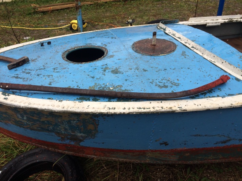

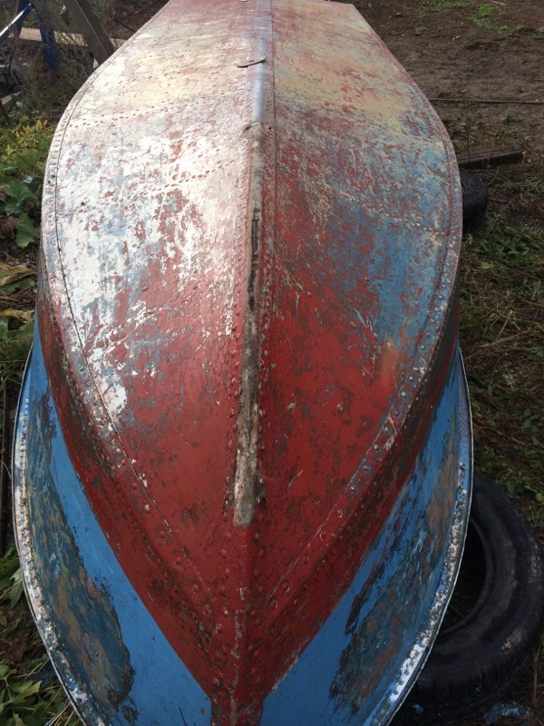

На форштевне, стояла вот такая чернина
на вот таких, прекрасных крепежах, герметизаторы от бога )))
форштевень под замену

Печальное зрелище:(Придётся вместо смотрового лючка люк делать.Иначе проклепать новый киль будет очень сложно.

Не страшно, заказываю клепальный пистолет, клепки, форштевень. Верх все равно хотел, листовым алюминием сверху закрывать, для усиления носового отсека, ходить по нему. Чернина разъела больше.

Клепальник ударный или вытяжной? На вытяжные заклепки сильно не рассчитывай.
