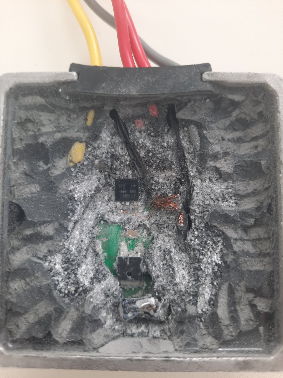

Ничего утешительного. Прогорание платы до угля и испарение там деталек. Обозначил проводочком. Непочинябильно(((
Силовым тиристорам тоже хана. Похоже, что они первопричина. У тиристора слева даже пайка катода гореть начала.

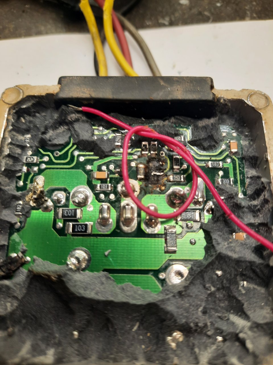

В общем, всё починябильно. На основе трех разобраных регуляторов нарисовал схему. Починил, на стенде работает (и ещё один от 2т. до кучи).
Сдохла вся силовка ( диодная сборка и тиристоры), и маленько управление. Поменял надрезанные провода. Сделал защиту от переполюсовки: 20А шоттковый диод.

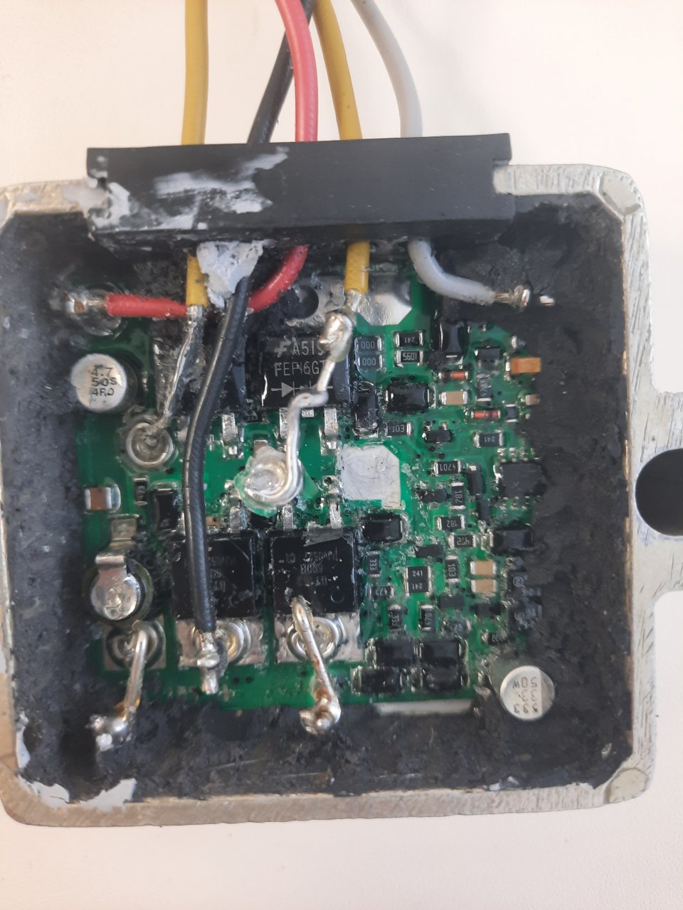

Ещё один от Мерка 60 4т. Мотор сделан для америкосов. Вааааще неремонтопригоден. Основа платы: керамика, приклеена к корпусу и залита силиконом.
Причина попадания в ремонт: вырвали один жёлтый. Почему смогли: верхний слой чёрного герметика очень мягкий и плохо держится на нижнем силиконе. Всё отколупал за полчаса. Завтра пойду под микроскоп смотреть дорожки.
Upd на следующий день.
Всё восстановил. Работает. 14,43 на стендовом аккумуляторе. Повезло :)
