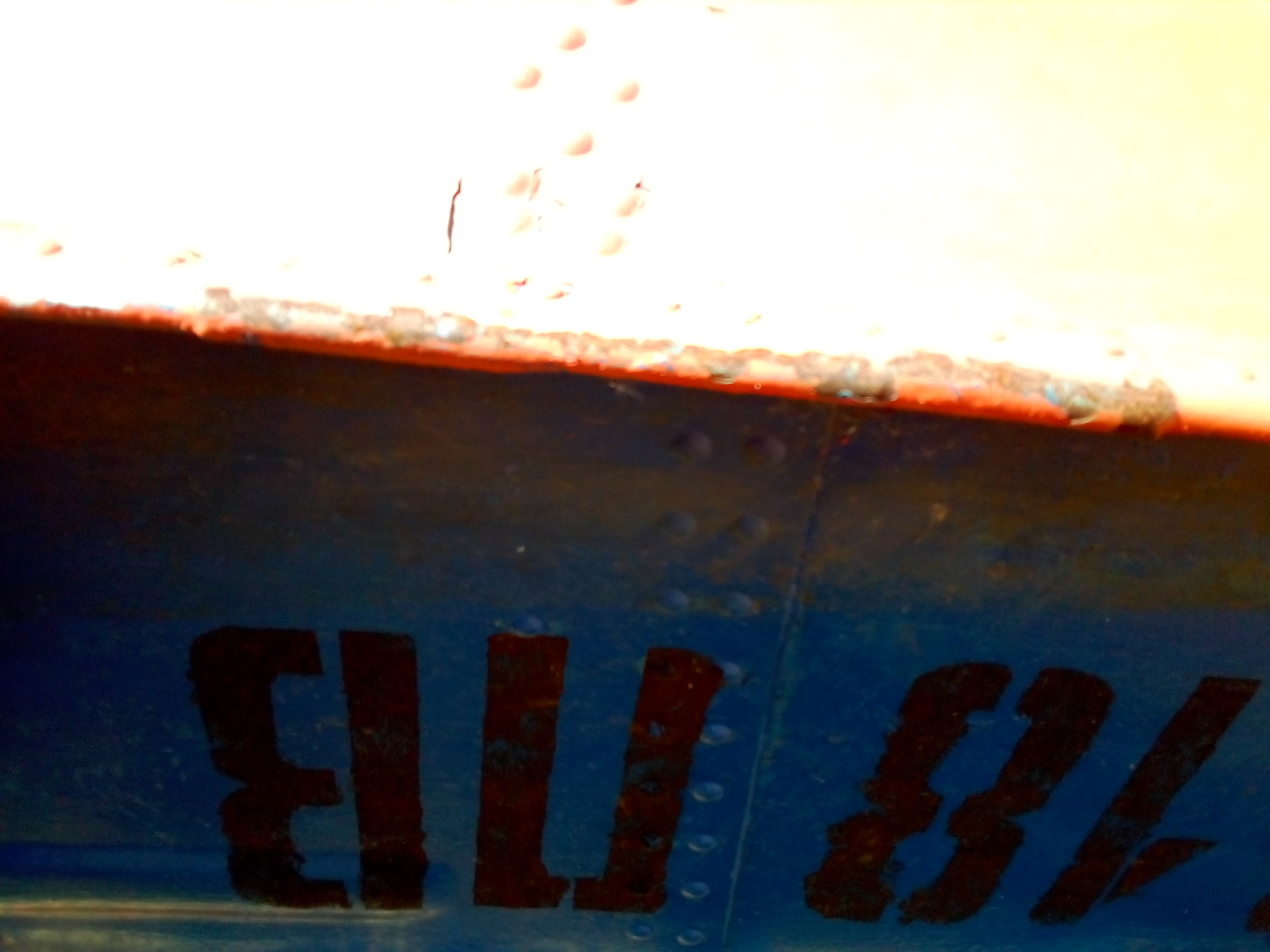

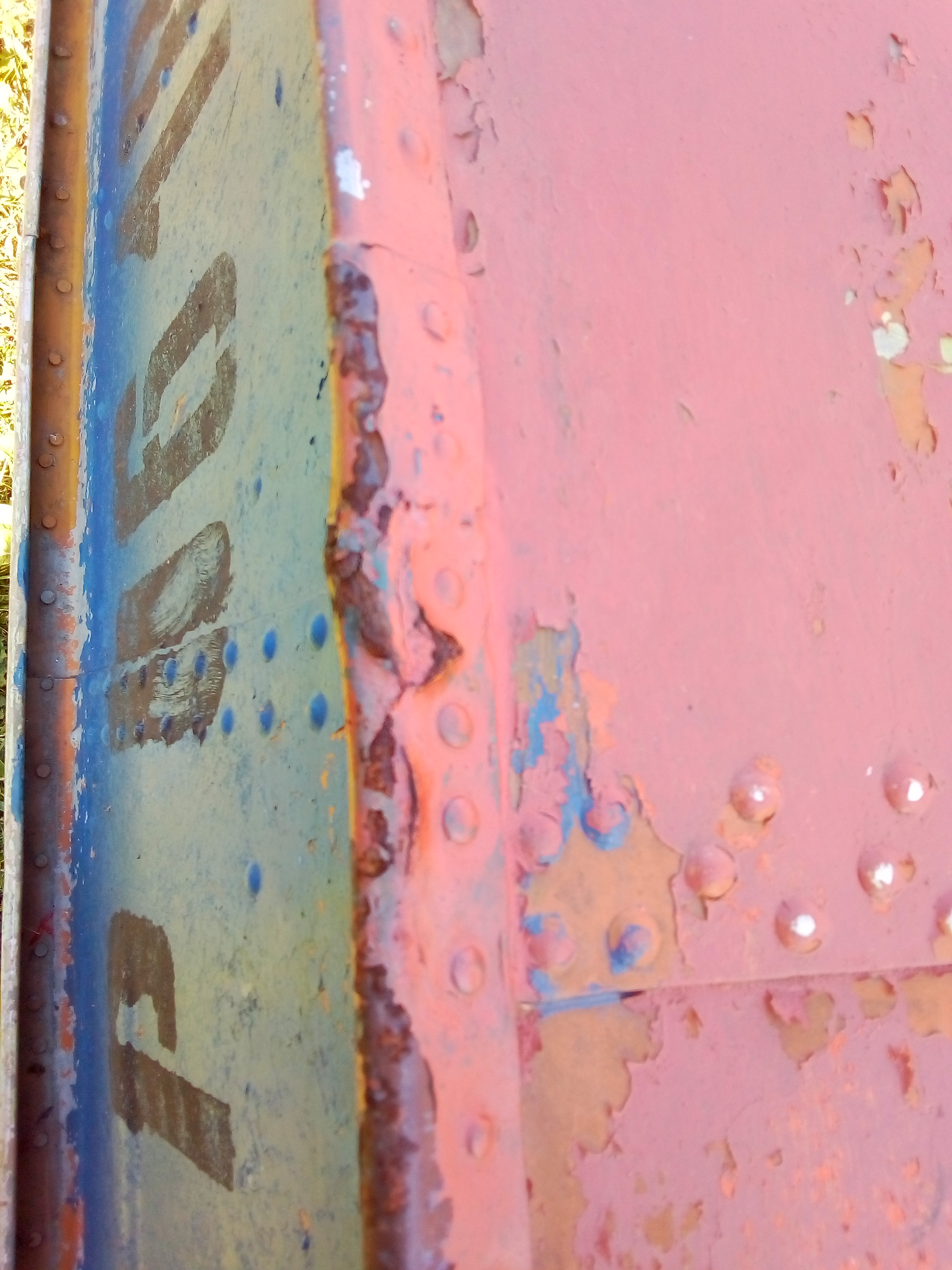

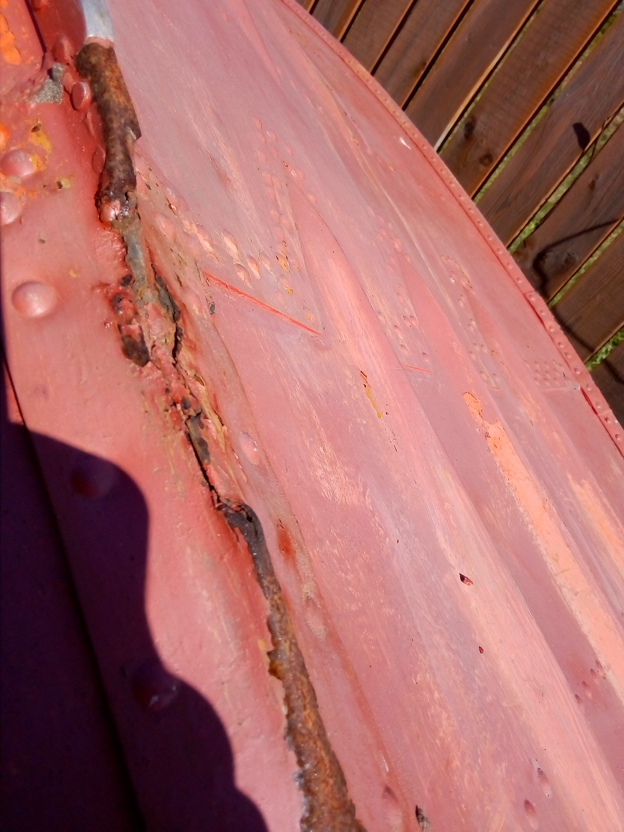

Подскажите пожалуйста, друг приобрел казанку5 , у нее на киле и на скуловых стрингерах какие то накладки из металла. Он говорит что на предыдущей лодке тоже такие были , для чего они, фото ниже. И ещё один вопрос , он хочет приобрести иномотор на нее кобыл50, надо ли рулевое переносить на правый борт, рулевое стояло слева под вихрь. Вообще на что это влияет?

Не знаю для чего, но их не должно быть, убирайте. Под ними наверное уже п...ец. Рулевое можно и на штатном месте оставить, никакой разницы. А вот насчёт 50 сил, надо посмотреть полное название корабля, если просто К5, то только 30сил вроде, если К5М, уже 55. Как то вот так.

Спасибо большое всем за советы, учтем при доработке. И все же волнует вопрос по поводу металлических накладок, может кто-то подробнее прояснить ситуацию, накладки выглядят как заводские, под ними что-то типа резины проложена, алюминий вроде не пострадал, может действительно завод, так неохота киль трогать, смущает то что на предыдущей лодке было тоже самое.
2 113
. ............И все же волнует вопрос по поводу металлических накладок, может кто-то подробнее прояснить ситуацию, накладки выглядят как заводские, под ними что-то типа резины проложена, алюминий вроде не пострадал, может действительно завод.........,
Вполне вероятно, что в данной версии лодки стоят скуловые накладки и форштевень из "чернухи", попадались такие лодки.
Сделай нормальные фото лодки с разных ракурсов и попробуй на каком нибудь участке зачистить эти гнилушки и посмотри что там на самом деле стоит.
Если стоит чернуха и лодку для себя и надолго = однозначно снимать и менять.
28 268
Спасибо за подсказку, скорее всего лодка действительно старого образца, потому что шильдик на мотор 50, накладки точно из черняги, на киле даже на половину сгнила, похоже придется вскрывать
