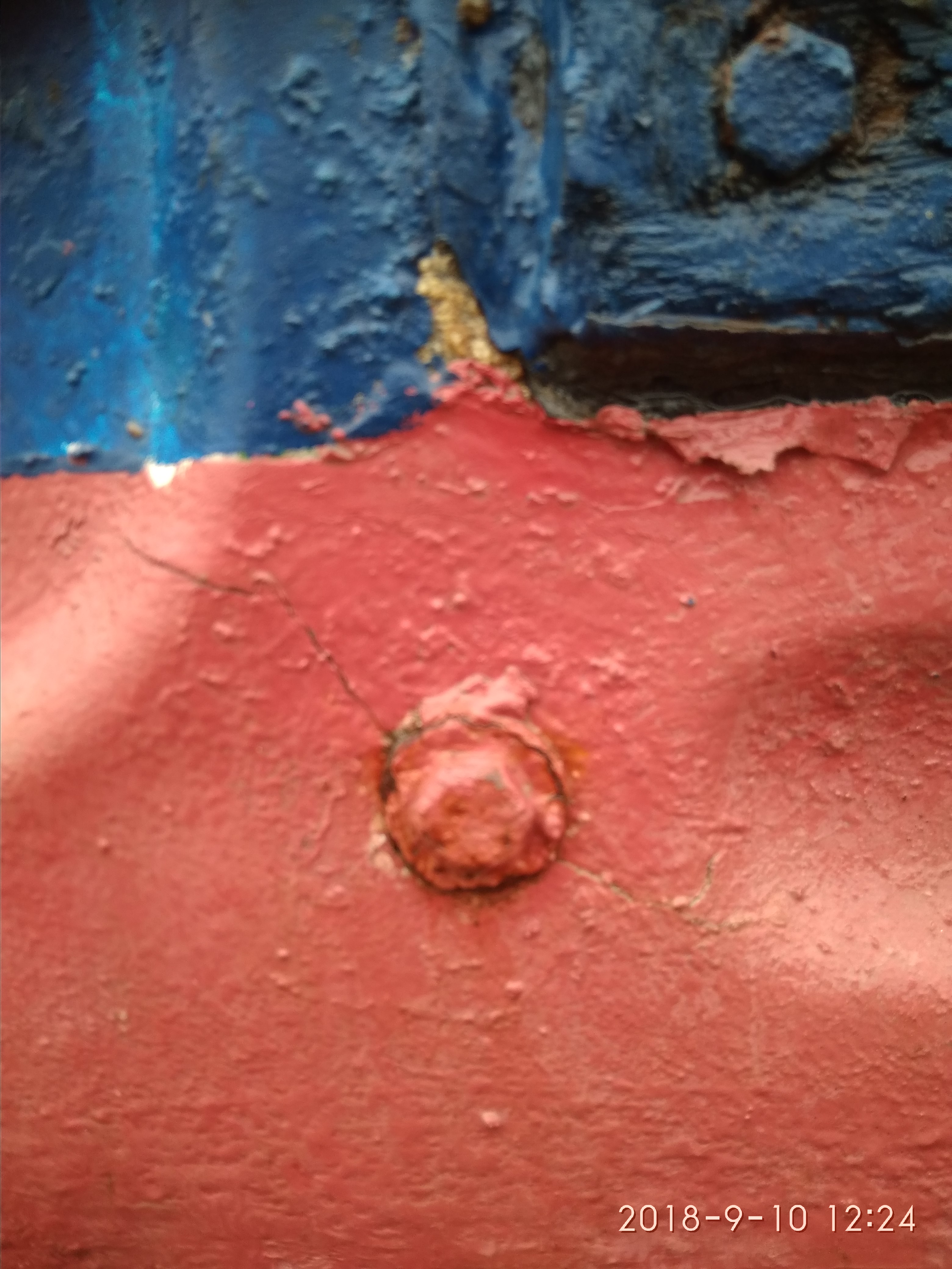

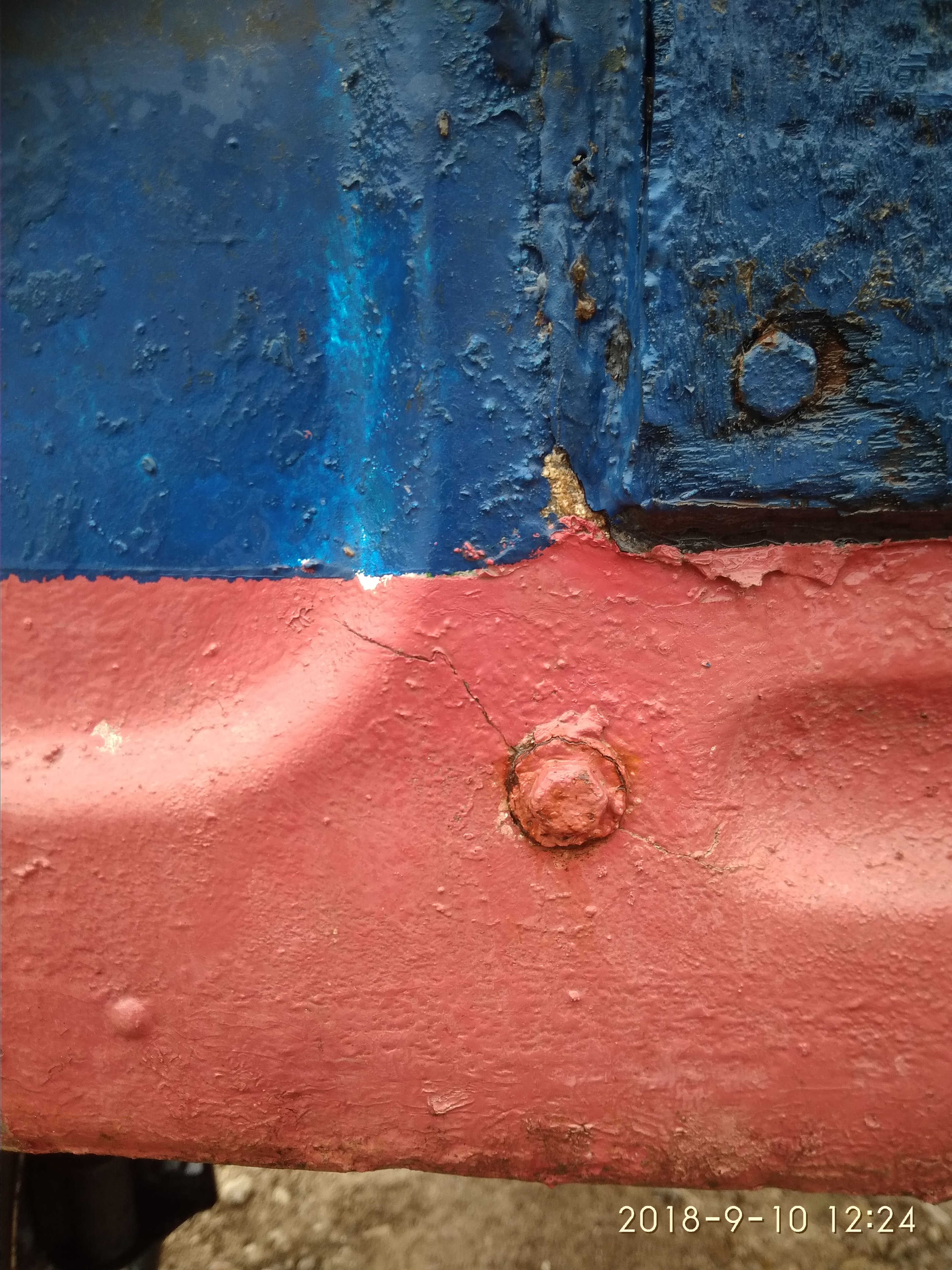

коллеги,случилась вот такая беда...вроде видно трещину на фото.что можно сделать?заварить,замазать,сдать в цветмет,впасть в отчаяние?IMG_20180910_122406.jpgIMG_20180910_122418.jpgIMG_20180910_122437.jpgIMG_20180910_122424.jpg

Имхо.
Делов то.
Разбери. Приклепай лист люминия с наружи. Изнутри приверни лист ламинированной фанеры толщиной 20-30 мм.
Если нужно укрепи косынками.
И продолжай кататься

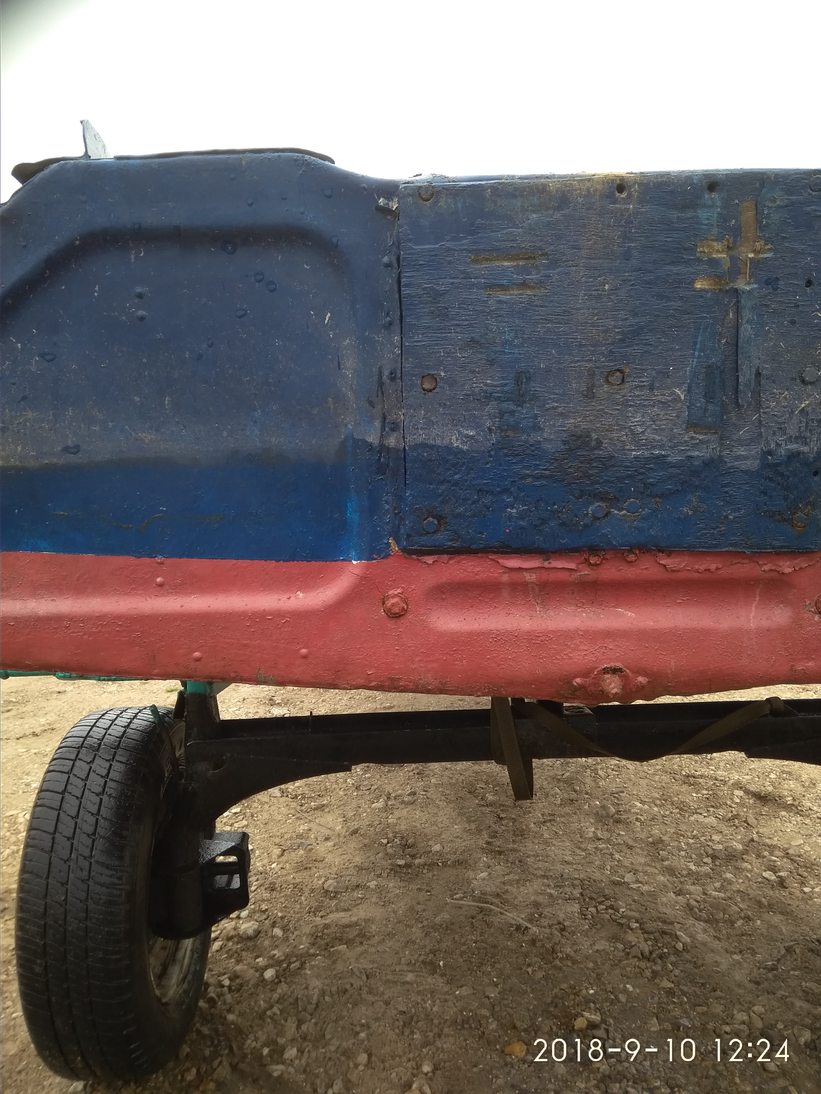

согласен,не было бы проблемы,но там выштамповка такая в корме,т трещина прямо через ребро идет,как там заплатку то наложить?
3 165
1 318
Да ладно, не большой кусочек тоненькой дюральки или алюмишки, обстучишь по выштамповке, и приклепаешь. Только всё зачистить хорошо, ну ес..но намазать герметиком под латкой.

Ни чего страшного, всё правильно подсказали, дополню к сказанному - засверли трещину, что бы дальше не ползла.

я тут вообще не понял что то..заплатка имеется в виду?
Там видно на первой фотке,от болта трещина вверх влево и вниз вправо расходится.
а эпоксидку с стеклотканью,например,не?или типа холодной сварки что то...Отвалится?
2 113
.....а эпоксидку с стеклотканью,например,не?или типа холодной сварки что то...Отвалится?
Имхо, я бы сезон так доходили или "соплями" замазал, чтоб не бежало, а зимой перетряхнул весь транец и по человечески сделал, там и по верху трещины есть.

Холодная сварка - как времянка. На сезон. Два от силы. Но зато самый лёгкий способ.
4 200
Холодная сварка исключительно как замазка. А чего не заклепать то? Ничего сложного, глаза боятся, руки делают. И лучше, конечно, нормальными полнотелыми заклепками.

Ну я и думал,пока замазать,а зимой заняться по хорошему,только как это,по хорошему?!
смущает,что поверхность неровная.
4 200
Да ничего страшного, что неровная. Заплатка обогнёт. Можно ее отпустить перед клепкой, чтобы ещё пластичнее была. Ещё вариант сварка. Но Д1 может потом лопаться возле шва . Или я ошибаюсь?

Не ошибаешься. Ни какой сварки!
Только заклёпки.

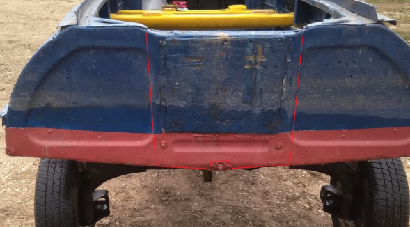

вытащил,отвез в гараж,сезон дохожу на пвх(тем более утки на Оке не видать),буду делать по нормальному.Вопрос-какой формы заплатку думать,а может во весь транец накладку какую ?хотя во весь транец выштамповку не прижмет...не знаю что придумать лучше.

Эта трещина-от усилия упора мотора..не редкость на мётлах и воронежах(и особенно по нижнему краю накладки, и ниже...Только лишь "залеплять дюралькиной латкой"- не очень продуктивно..
Надо " залепить" и хорошо усилить это место..лечится массой вариантов...Главное исключить упор мотора в это место...-можно положить усиливающею накладку(ал,дюр,нерж во всю корму..)..а можно только штатную фанерную(текстолит), на другую,- длинную..что бы её нижний край приходился на жёсткий угол стыка кормы и днища..(и нагрузки в то раненое место-не станет..)
например типа так-
но лучше, конечно , усилить полным листом дюраля, по всей корме..

И выштамповку заполнить листовым текстолитом (подобрать нужной толщины) на герметике, чтобы выровнять плоскости и можно было жёстко стянуть.
