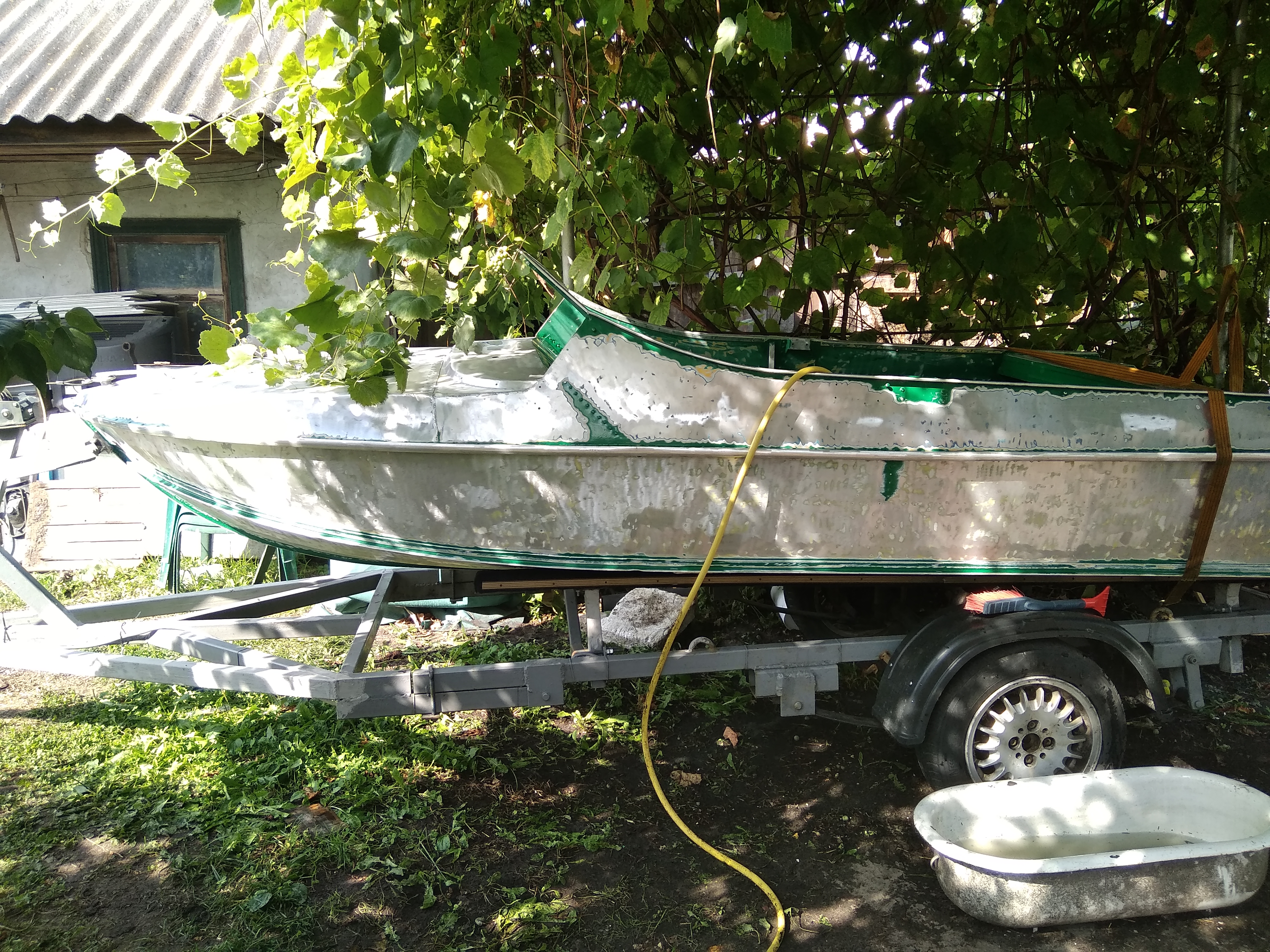

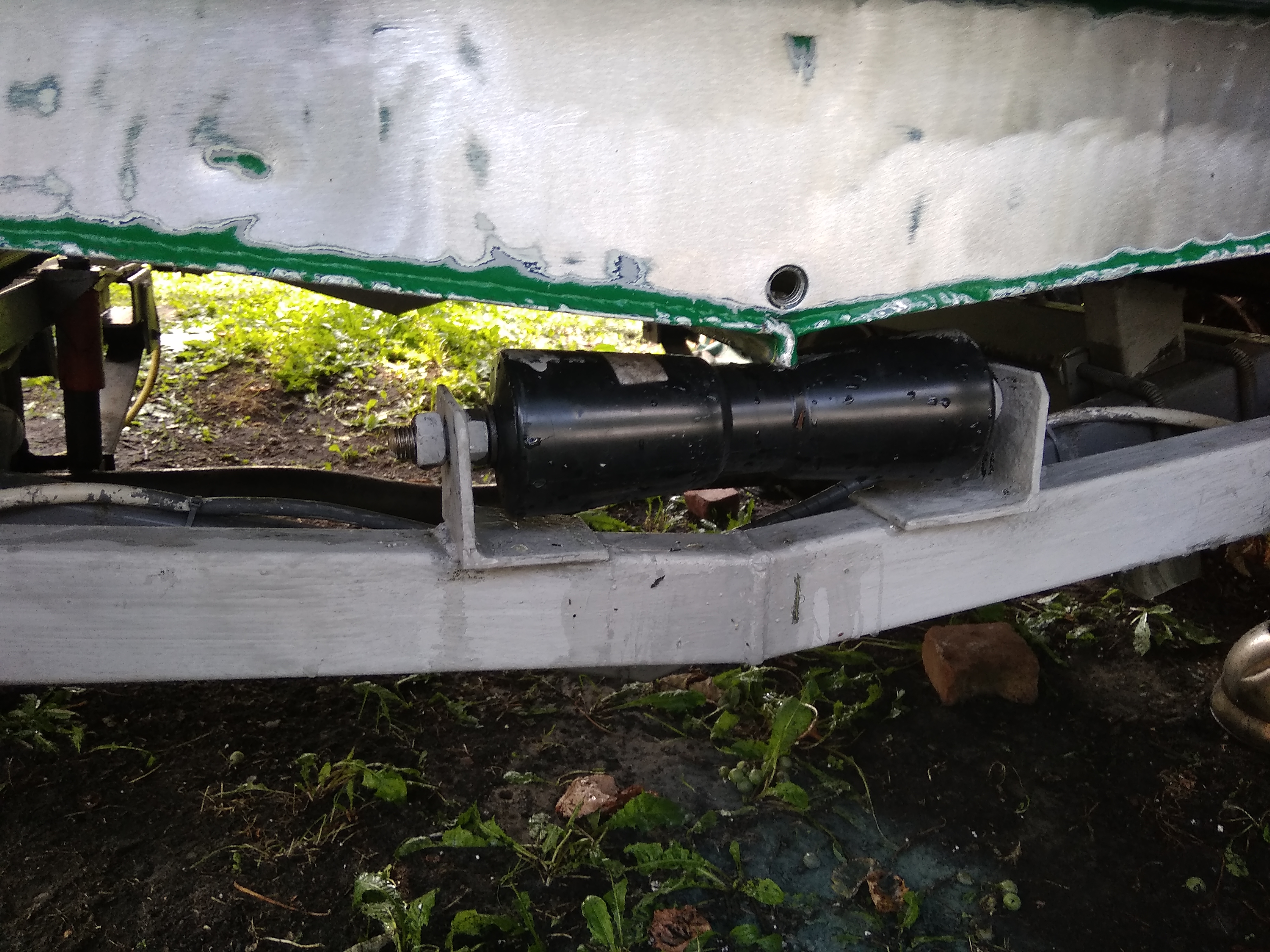

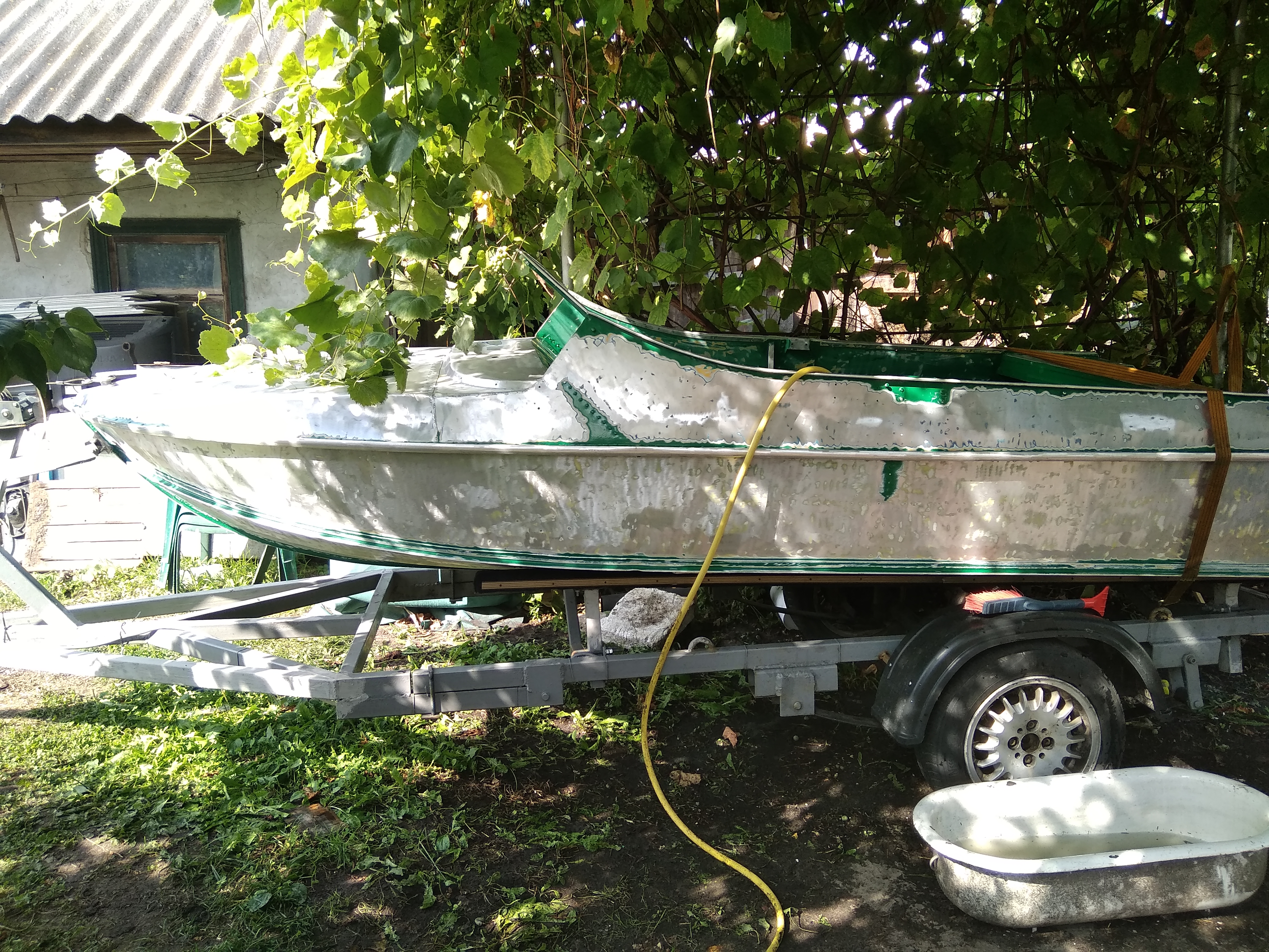

изначально передали самодельный лафет под Неман 2 до этого была пвх, пришлось добавить 2 ролика и носовой упор и повернуть ложменты. Фото скоро выложу. Столкнулся с некоторыми нюансами нуждаюсь в ваших советах.

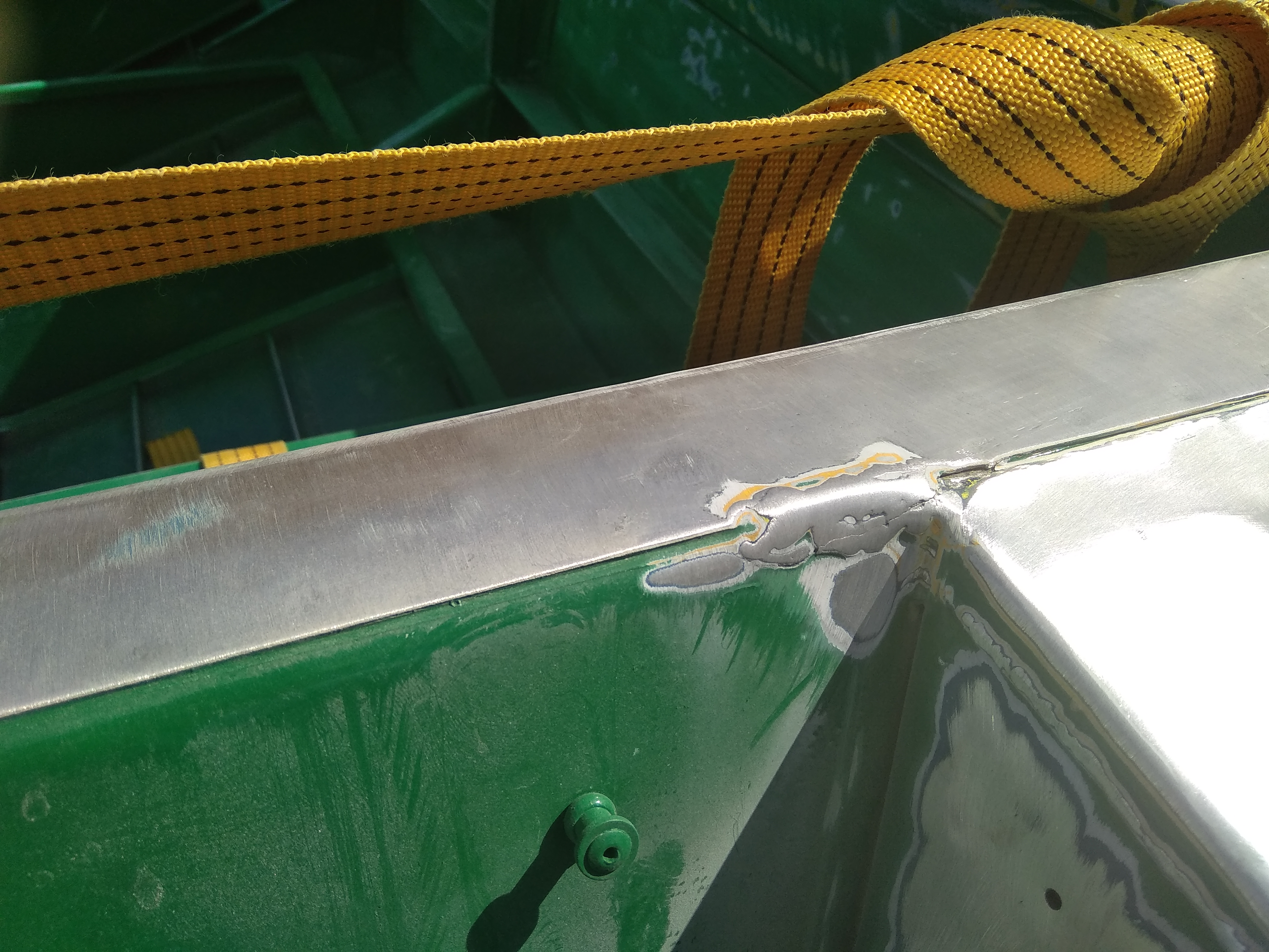

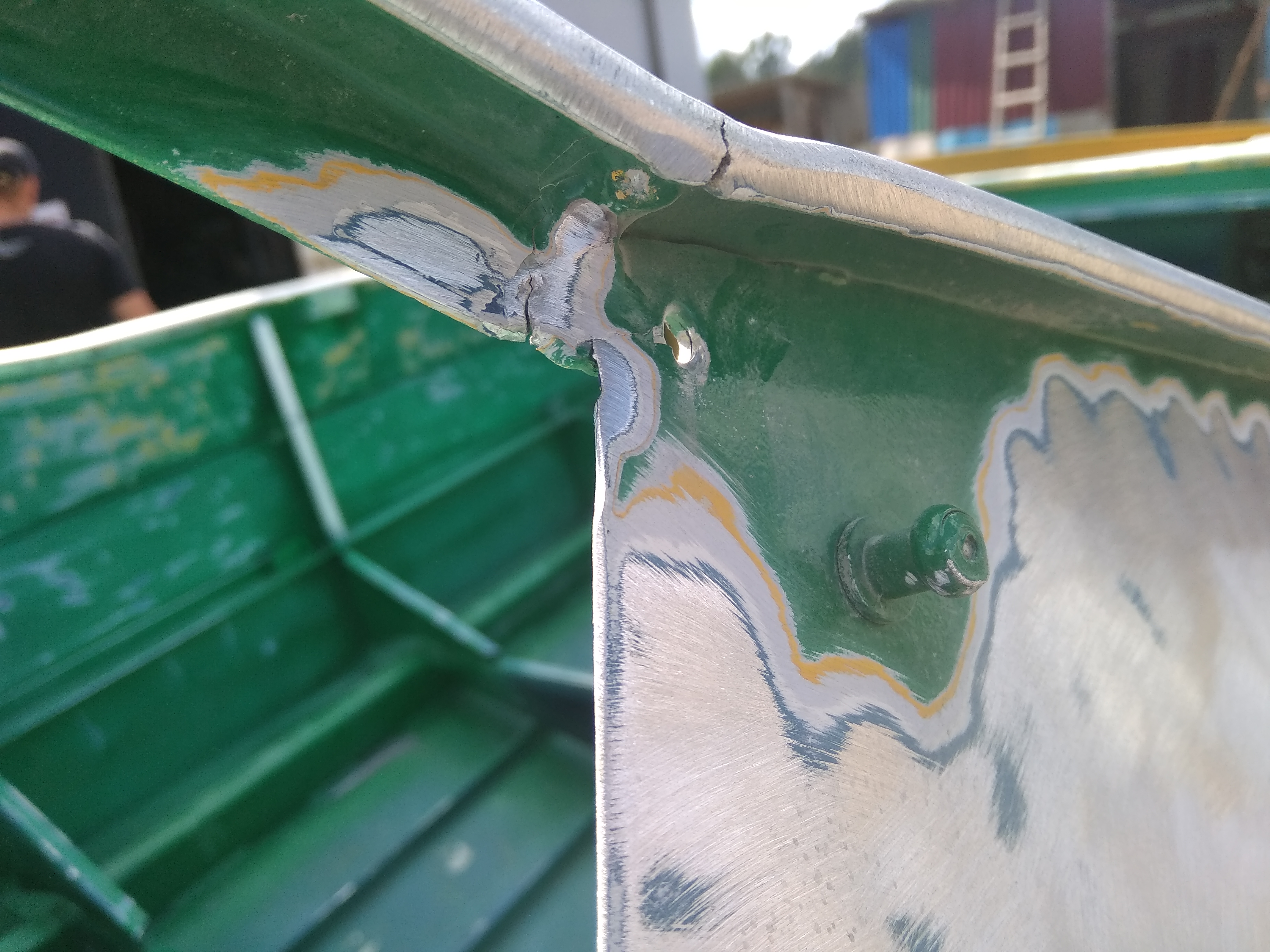

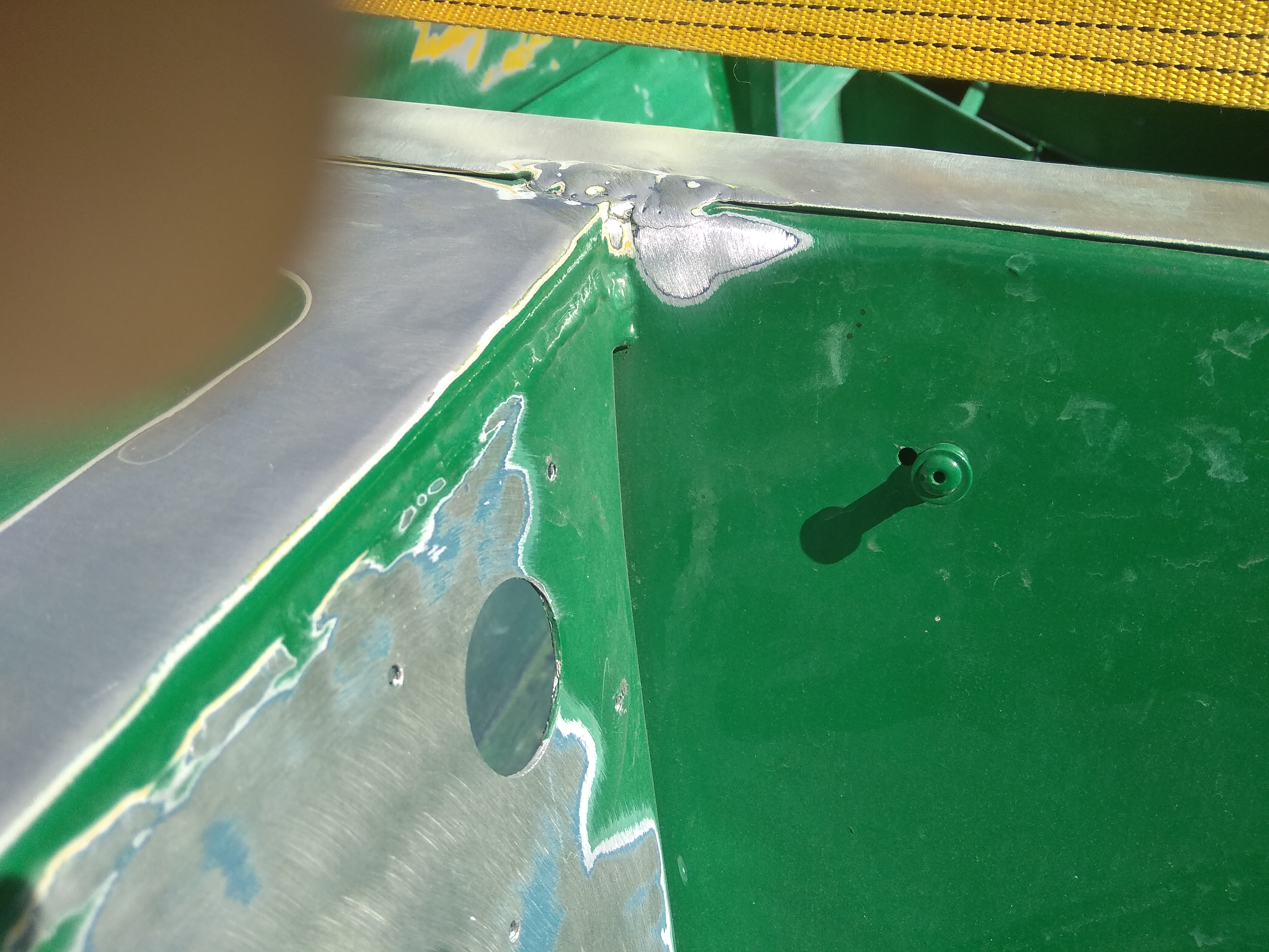

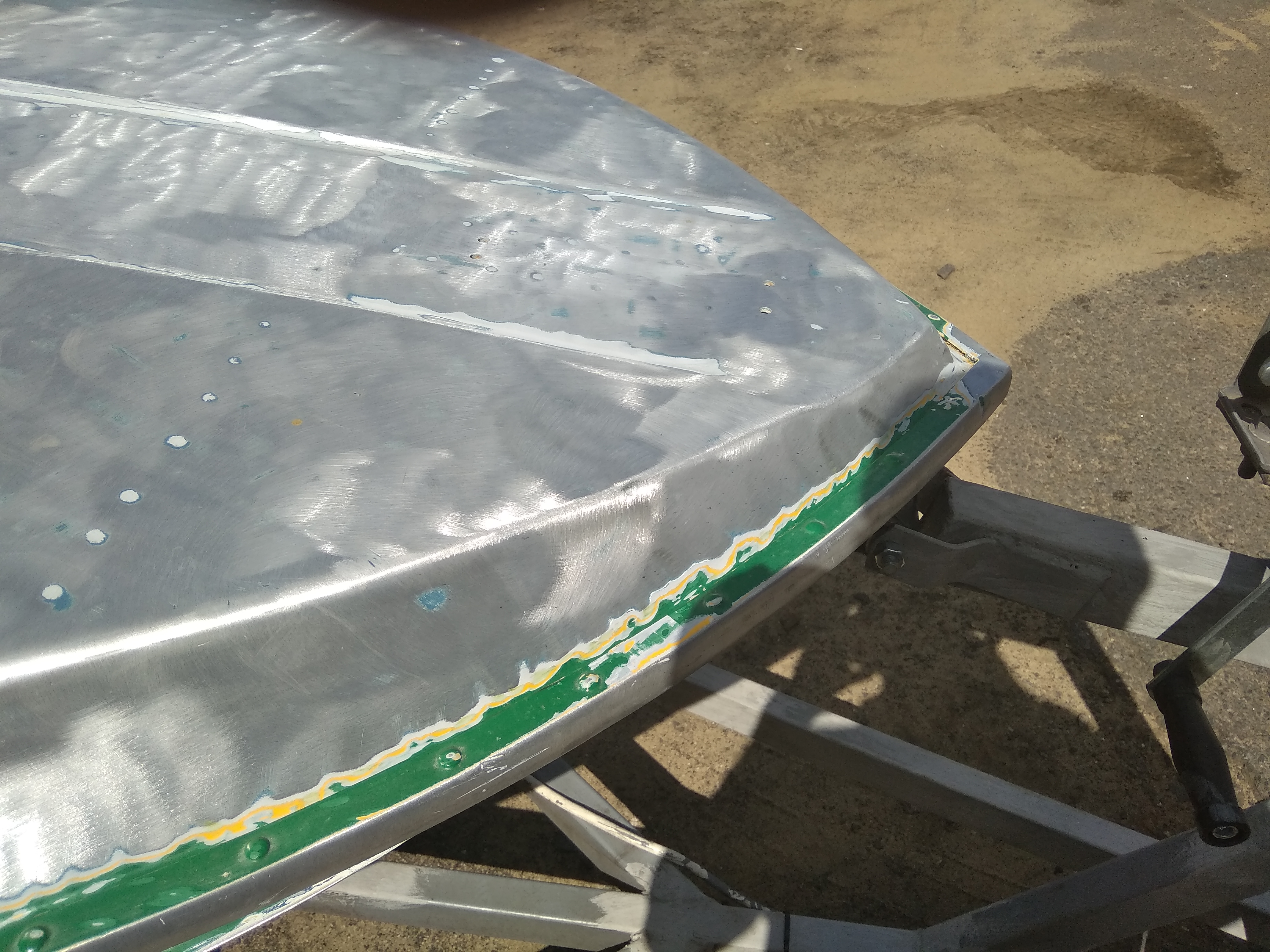

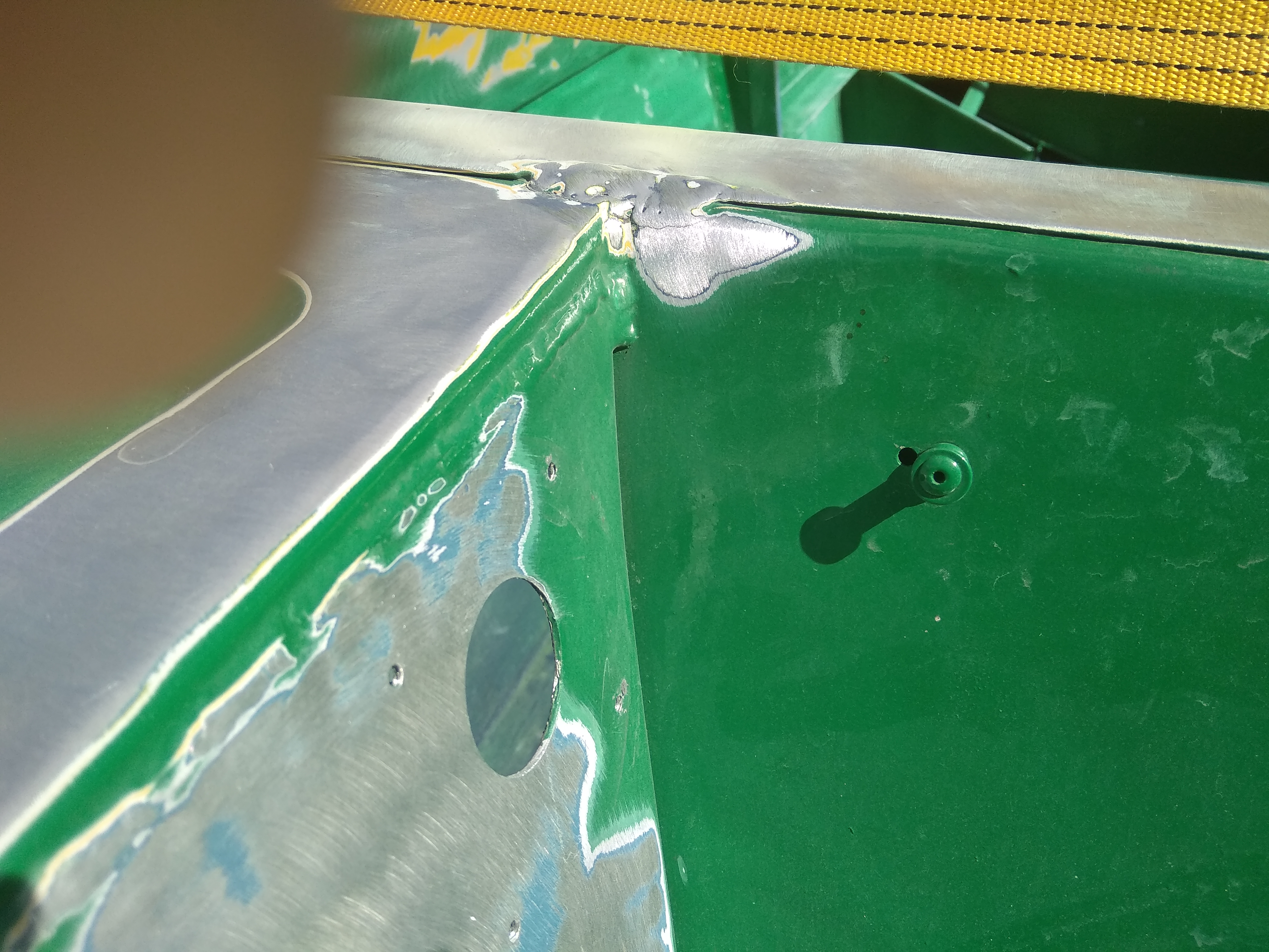

Вот первая проблема подскажите как лечить , в носу перед рымом точечная сварка и две точки потянуты , как быть? Может под болты крепления рыма положить алюминевую пластину
kaf-by
20.06.2018
г. Калинковичи
мкм
тохацу

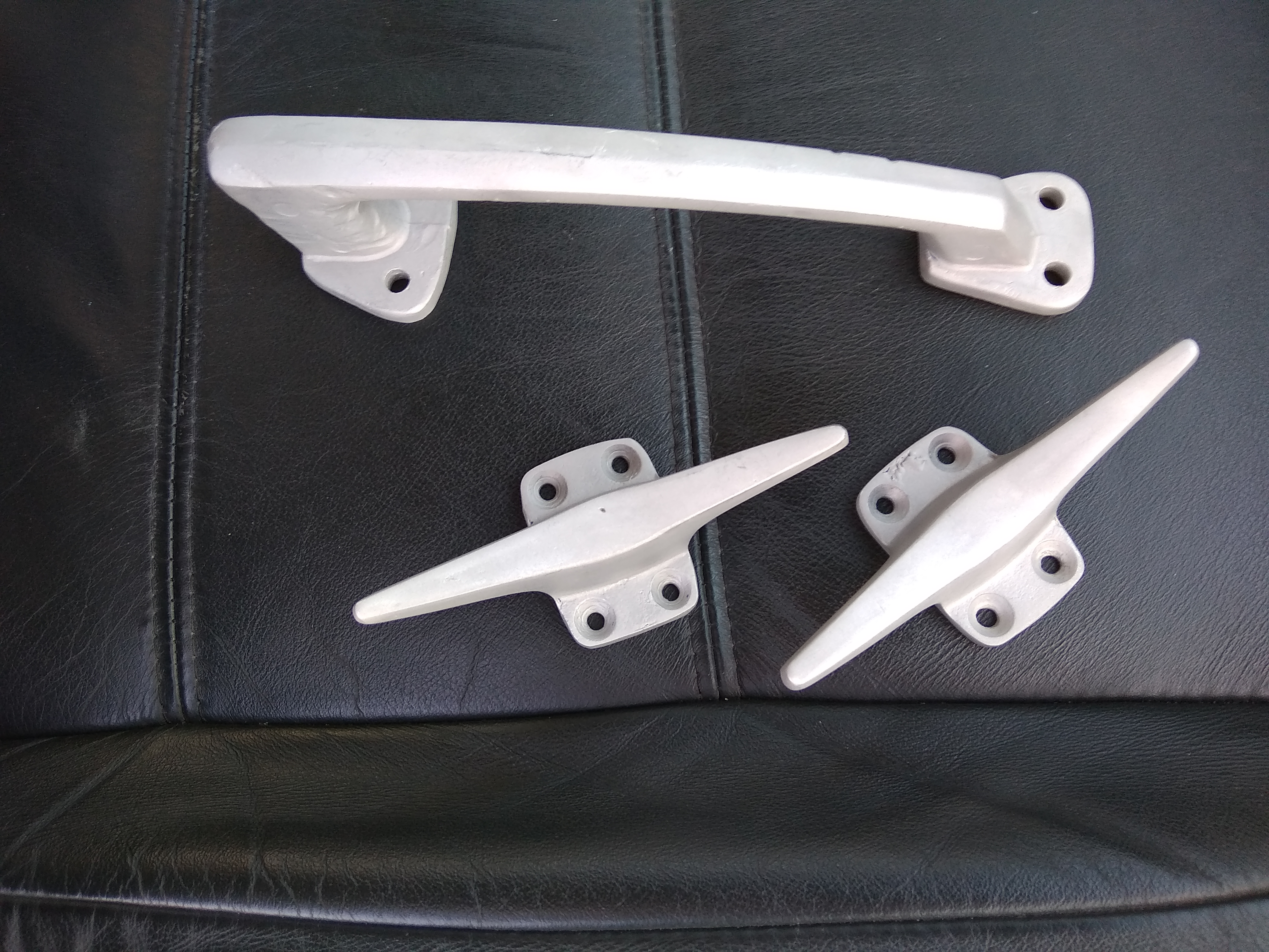

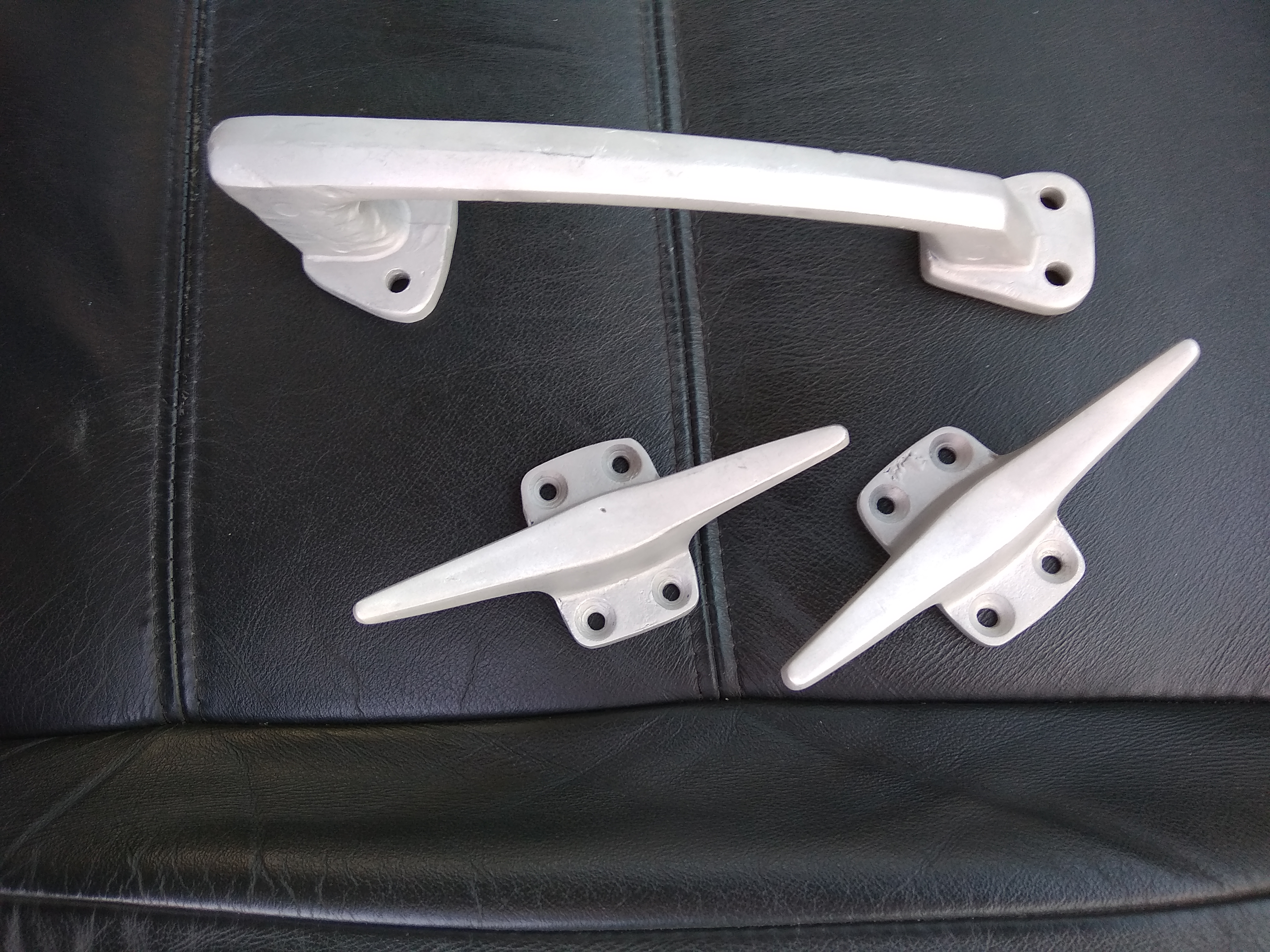

Эти места заварили аргоном, утки решено опетпескоструить и не красить, лодка сейчас в процессе покраски. Фото до сварки, через пару дней выложу после покраски
9 560
4 780
Если есть пескоструйка то почему бы всю не отпескоструить!?Лодка из АМГ!
kaf-by
20.06.2018
г. Калинковичи
мкм
тохацу
не мой пескоструй и вряд ли кто захочет таким заниматся старая краска не шелушилась а здорово держалась

Утки лучше сразу красить, всё равно окислятся.
