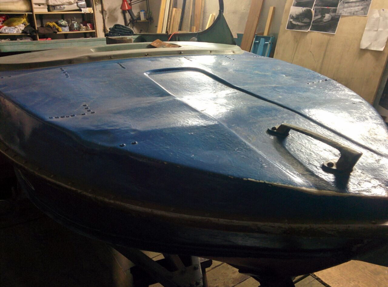

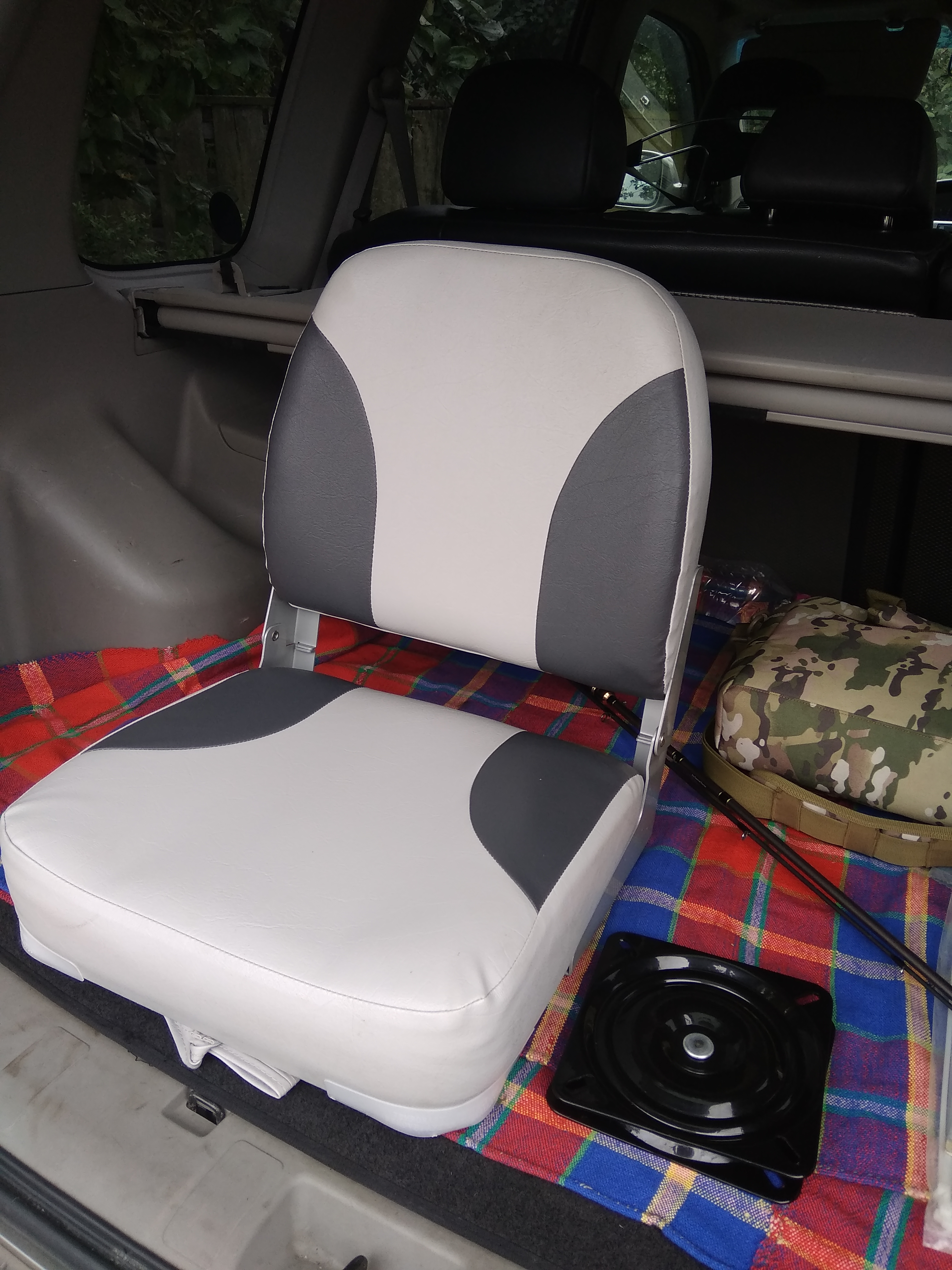

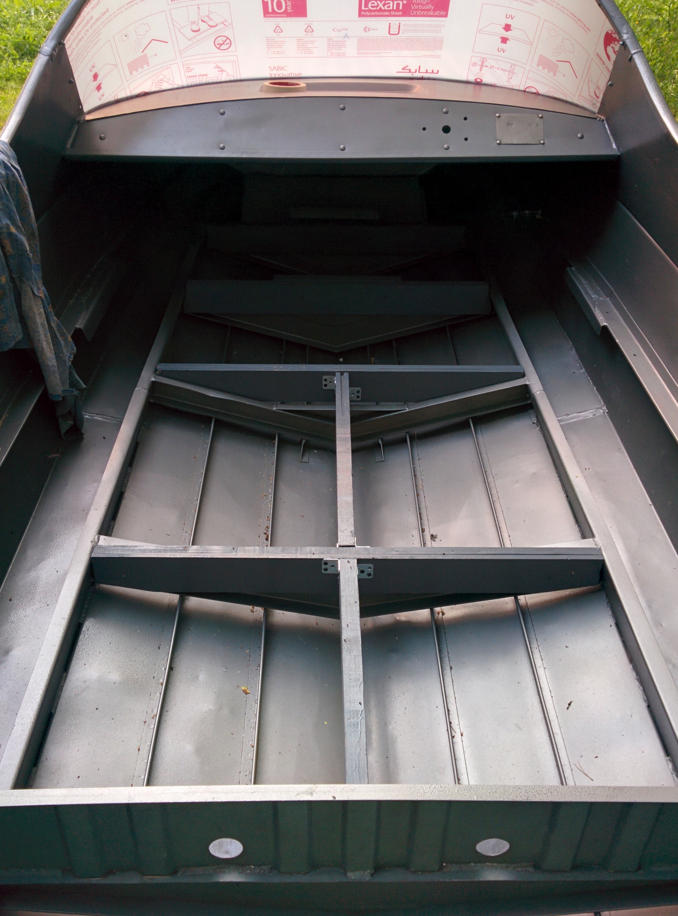

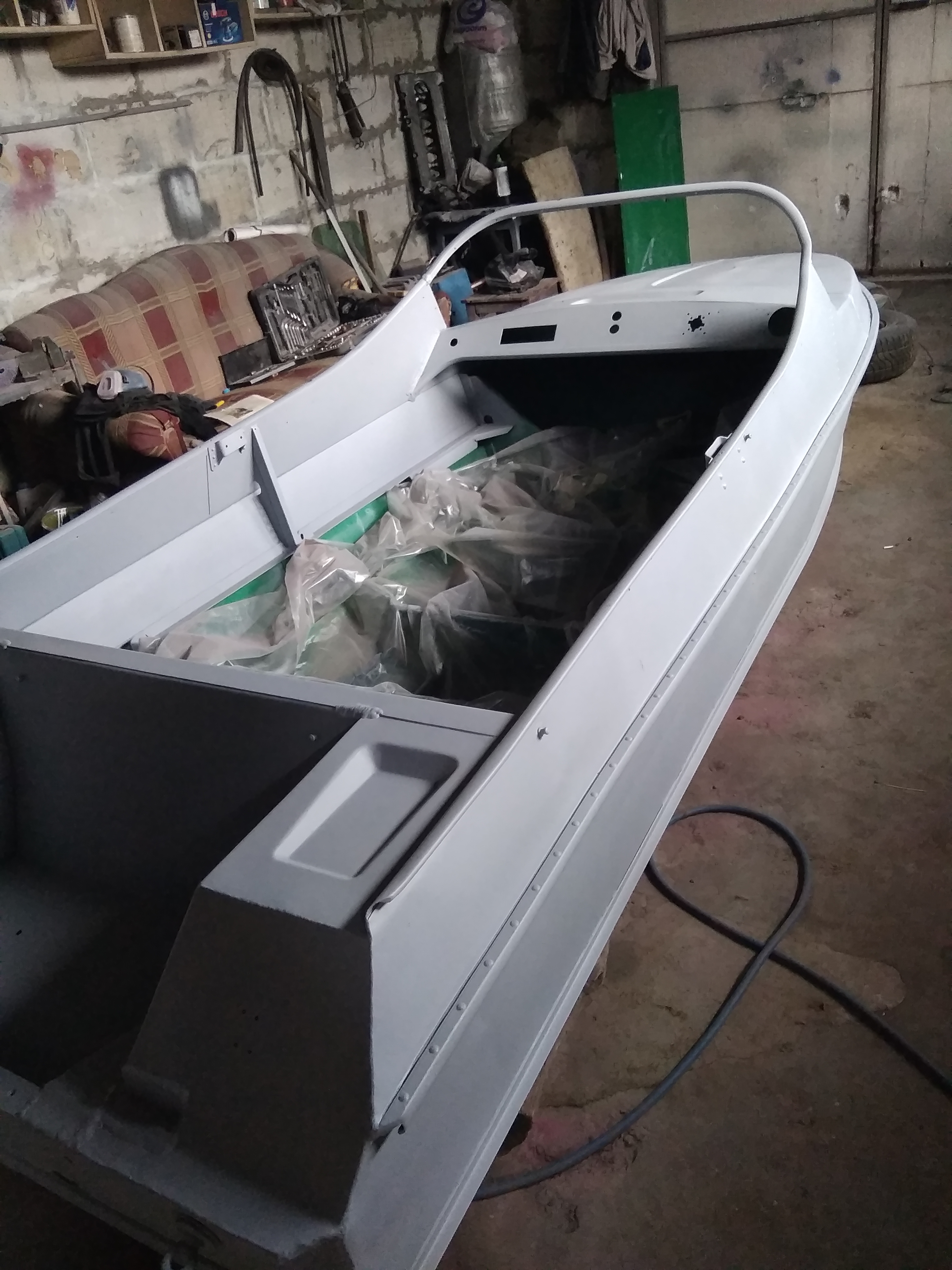

к концу недели выложу фото покраски, купил кресло с поворотной платформой. У нас речка по сравнению с Волгой или что то подобное небольшая. Переезды в одну сторону 30км это максимум в 80% случаях рыбачу один.

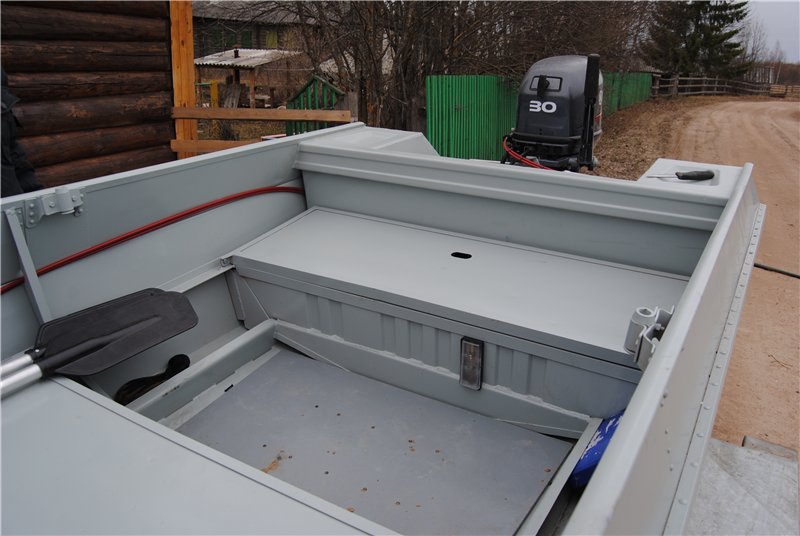

Кикос покажи свою, а чего сам не хочешь мотор мощнее?

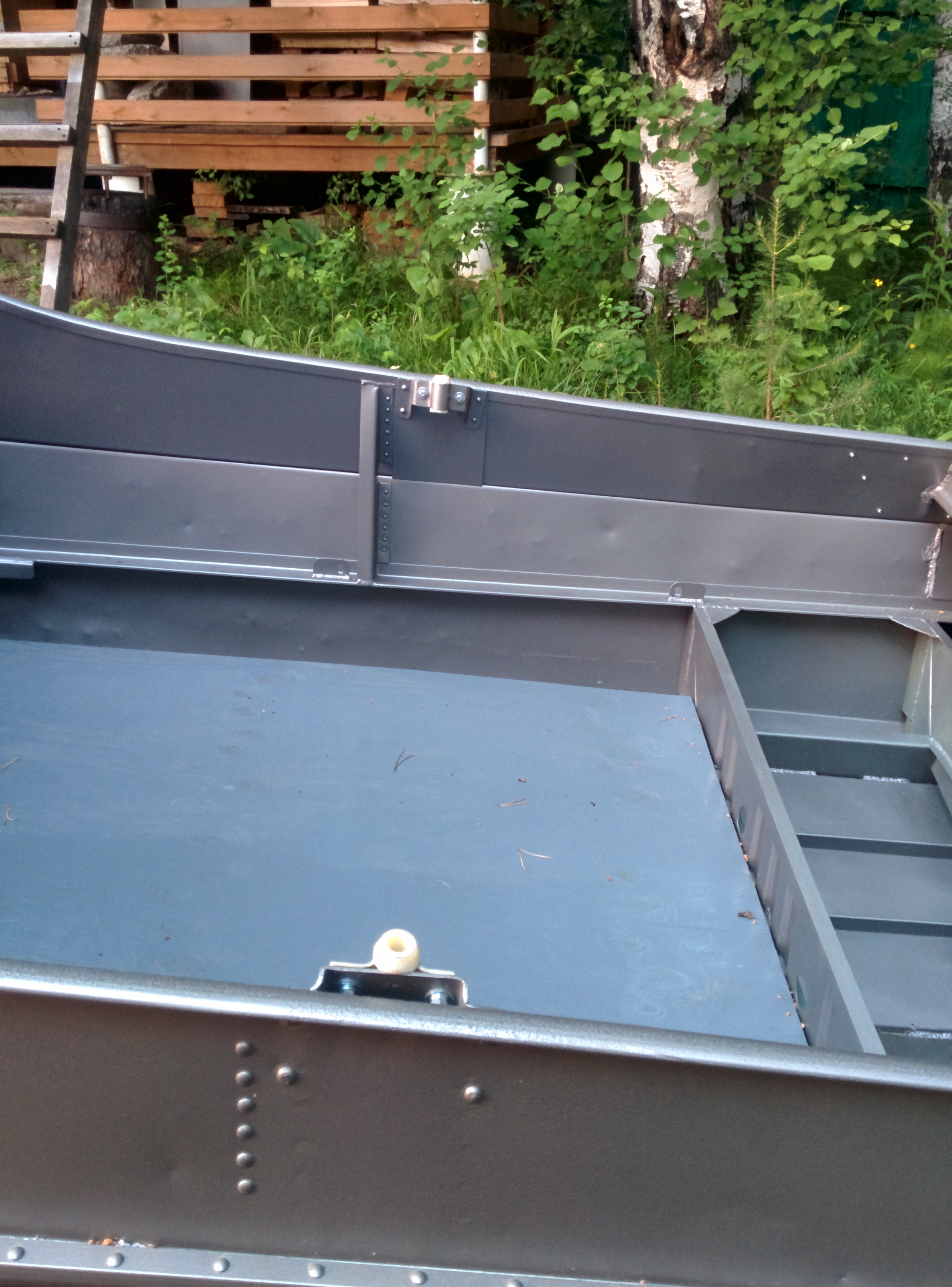

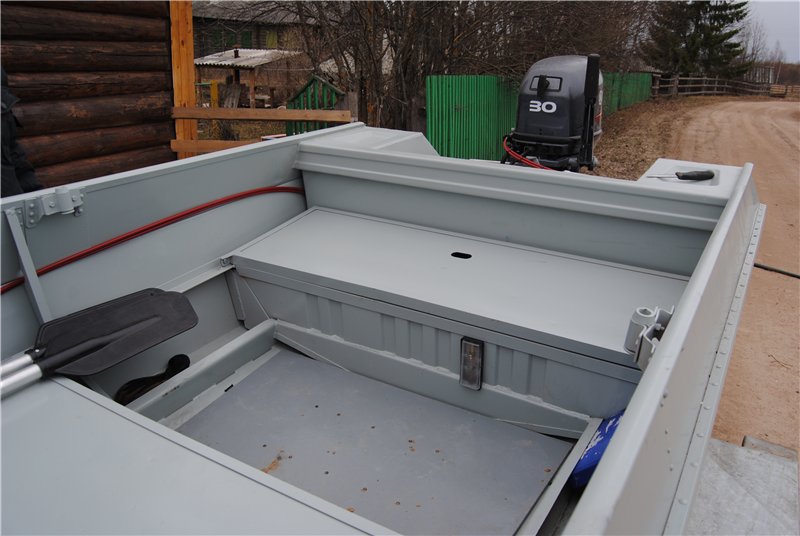

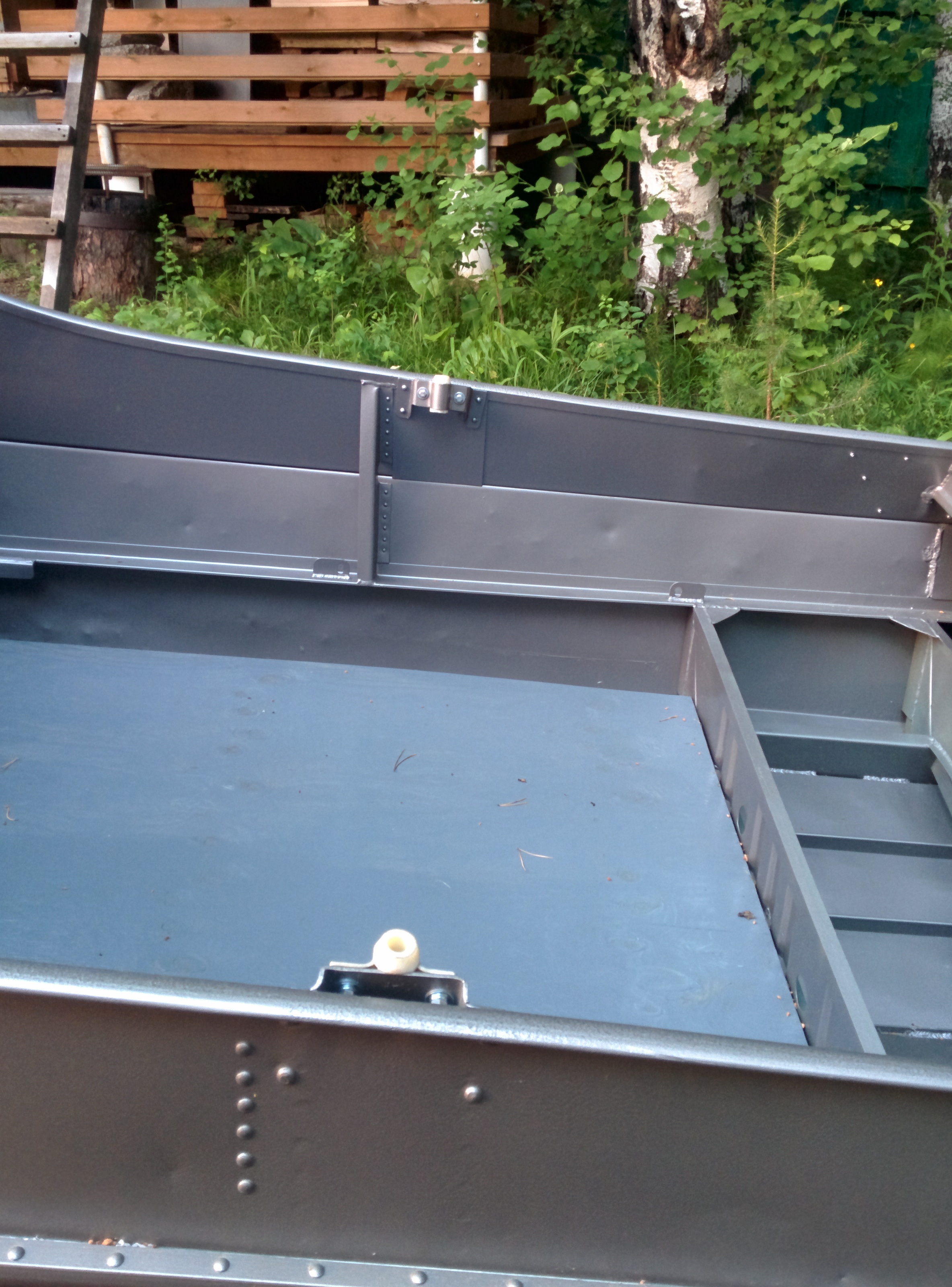

еще момент у моей лодке нет подуключин, есть ли в их необходимость? или купить разборное весло на всякий случай или ставить уключины. Ловлю на кружки иногда нужна помощь в веслах. Советуйте. Вот еще что решил без переднего рундука, кресло на стойке возможно буду жалеть и вспоминать совет shkiper
Периодически хочу 30 Сузуки взять, но как то нынче дороговато, да и тяжёлый он -таскать уже напряжно. Мы же лёгких путей не ищем :hahaha:, лодка живёт на прицепе на даче. Когда там никто не живет, мотор приходиться снимать и везти в город. С тридцаткой этот номер не пройдет!
Хожу на рыбалку всегда в одного, в один конец 15-20 км. Максимальная скорость 33-34 км/ч (на дистанции), "крейсерская" 28-30.
Вместо кресла у меня детский стульчик (замену пока не придумал), очень удобно, на место пришёл, стул под палубу и места тогда в достатке.

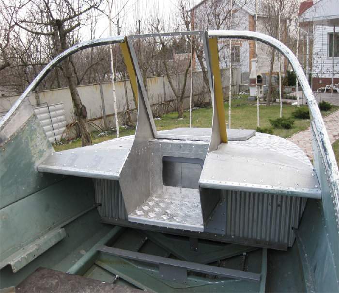

Площадки под них на месте, осталось только втулочки у токаря заказать и сделать скобы для их крепления. У меня не было одной площадки полностью, сам выгибал. На мой взгляд, без весел никак нельзя на воде! Да и с одним веслом далеко не уйдешь!:lodka7:

У меня на Неман 2 вообще уключин и распашных весел нет/ни разу не было необходимости/вожу раздвижные весло/бугор идокатка/мотор на базе бензокосилки доехать.

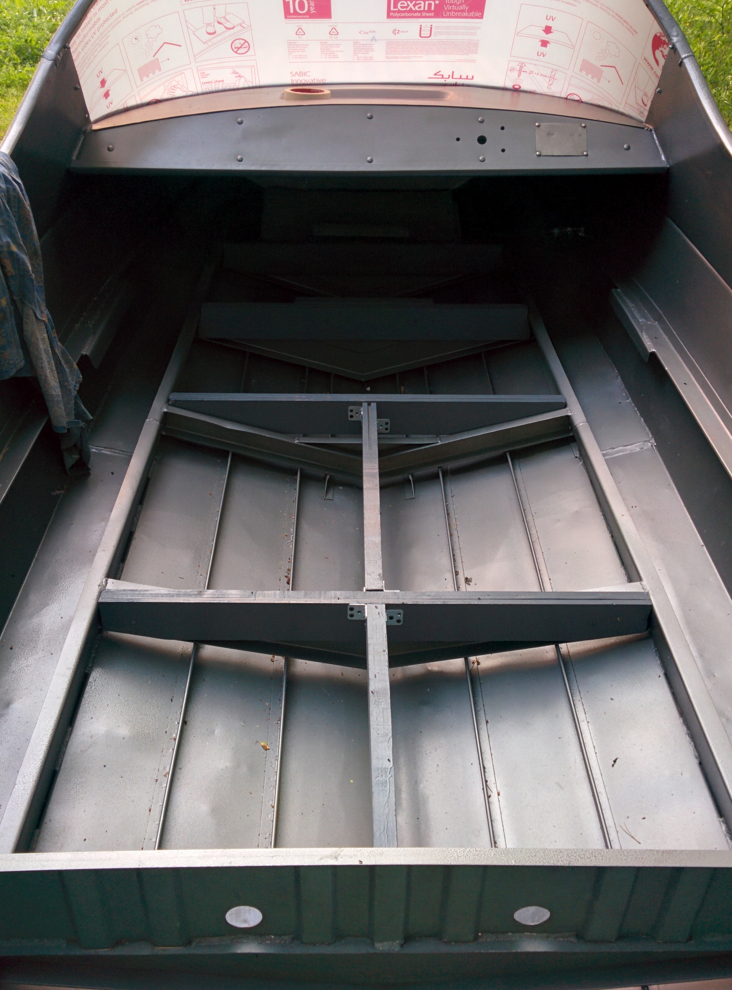

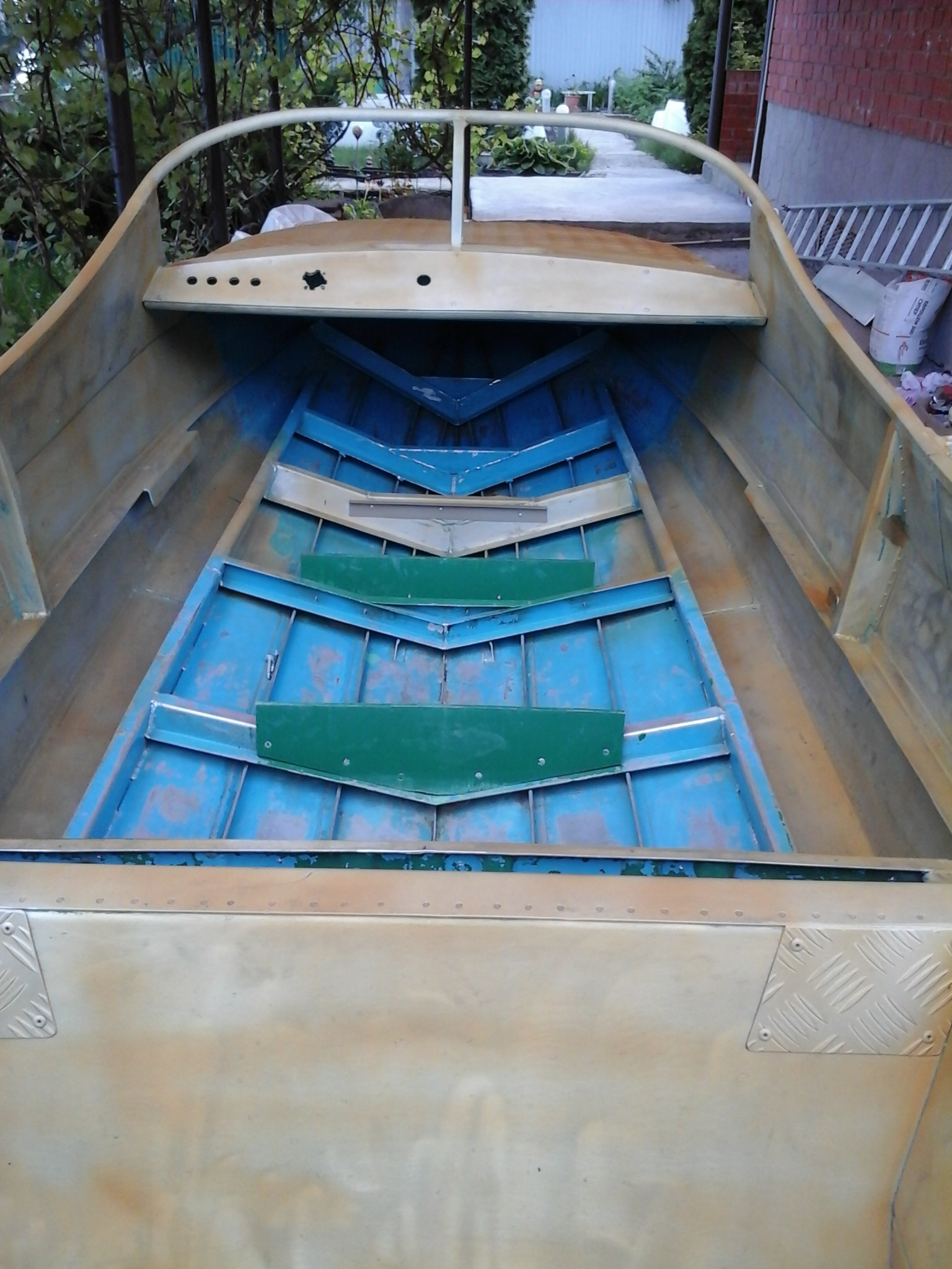

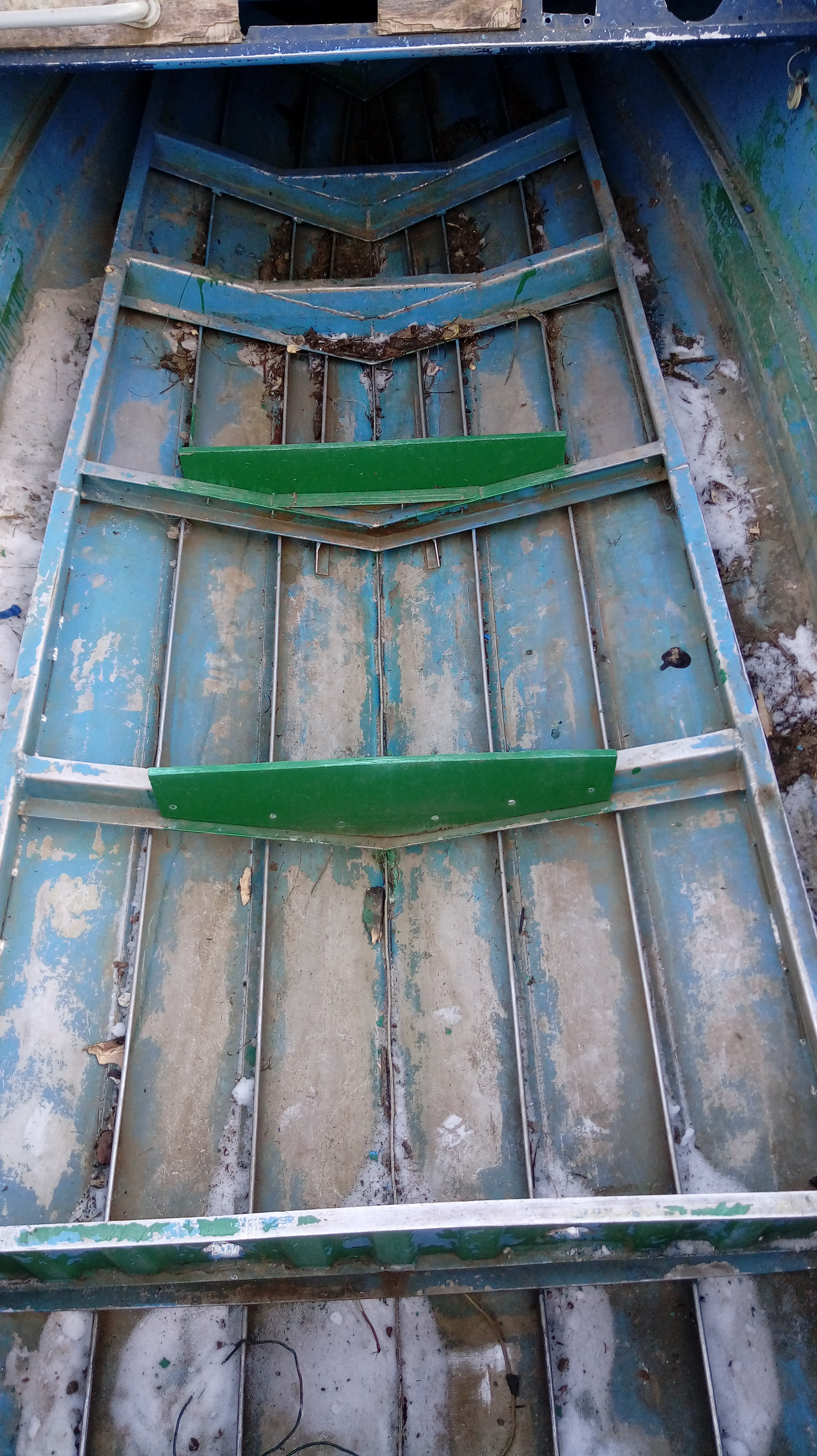

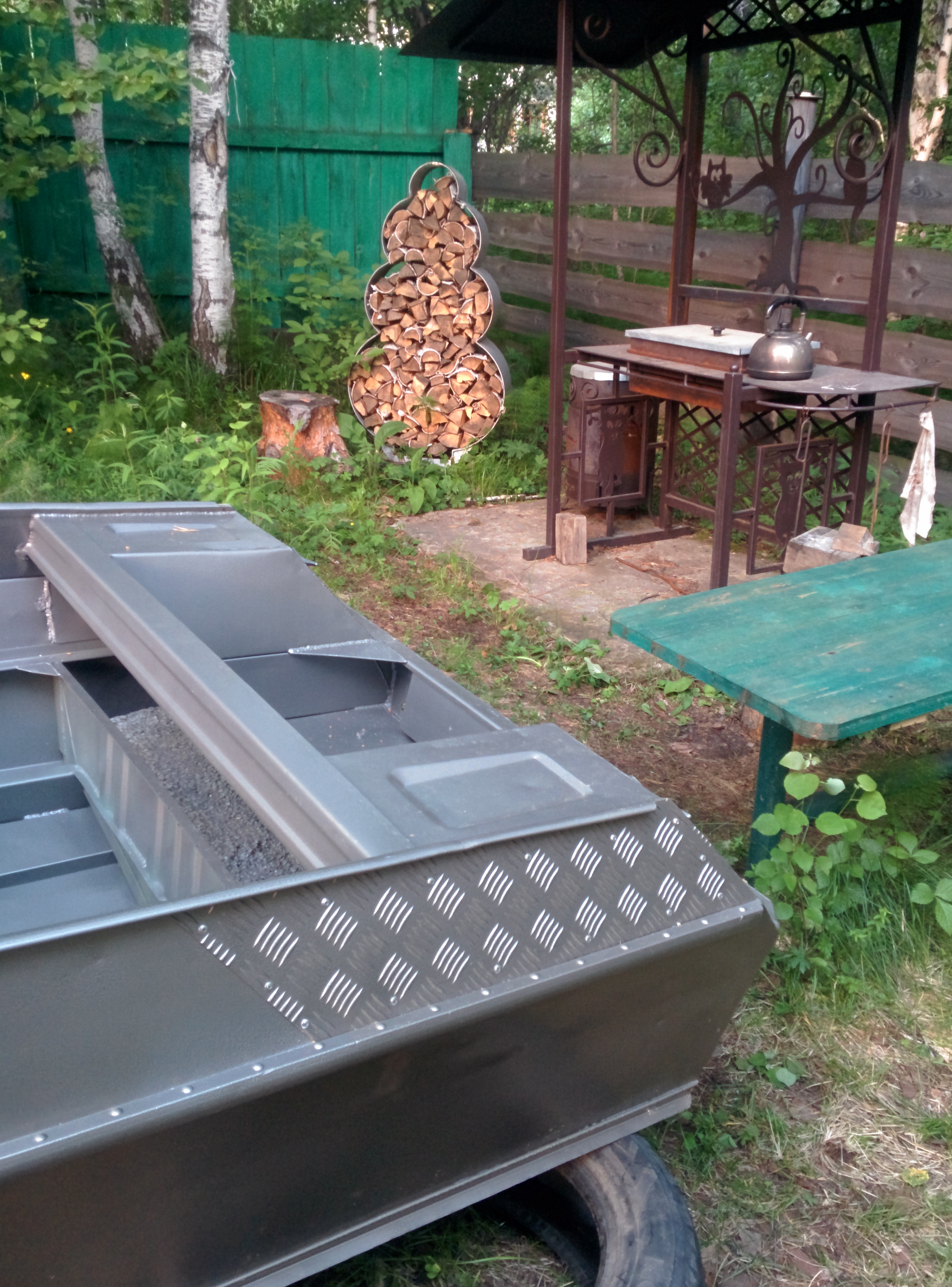

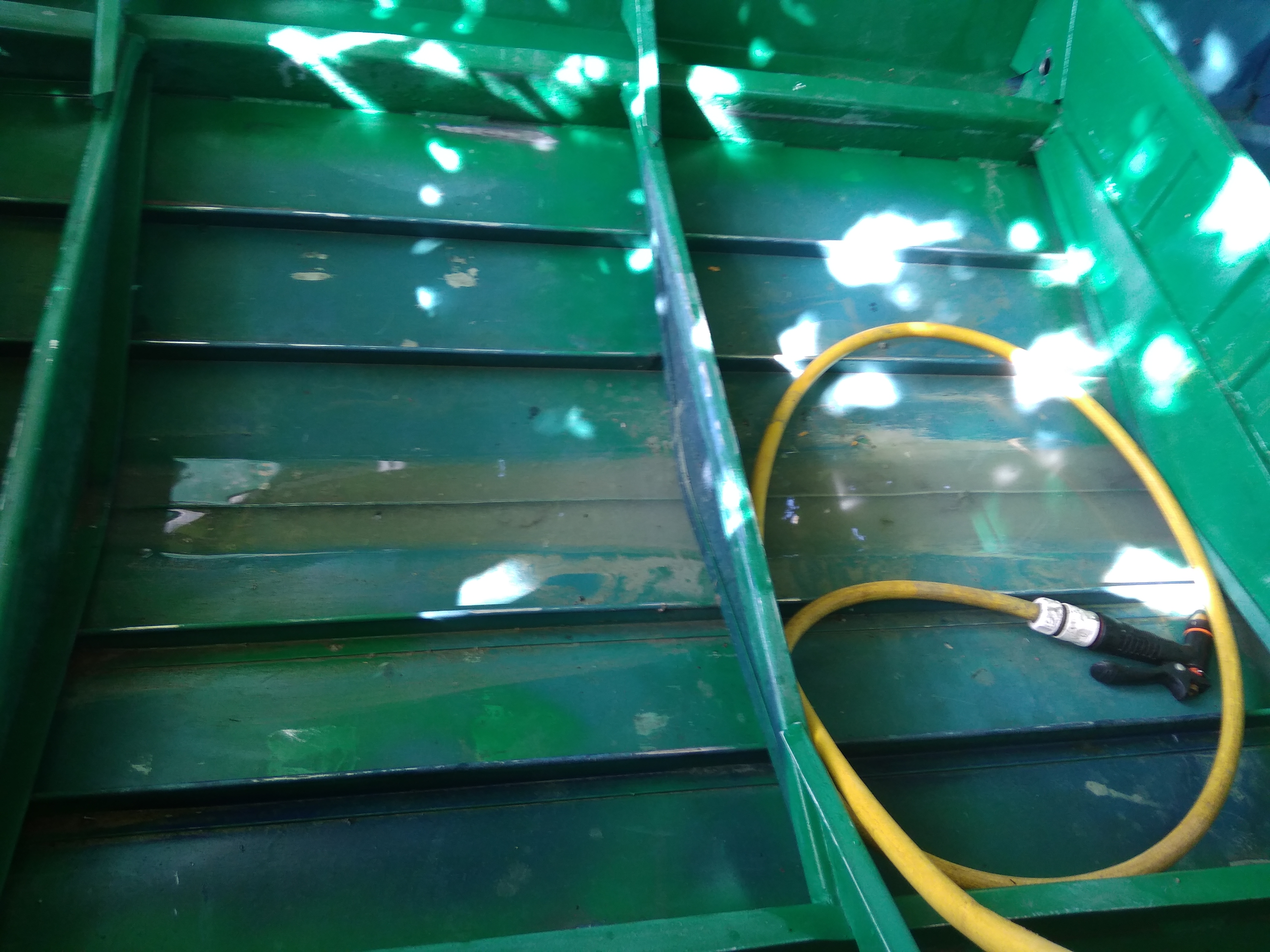

Спасибо, за фото. Не могу нигде найти заводские подуключины. Что за профиль на дне ? Классно получилось. Я пока не захотел рифлинкой . А под рифленку герметик? Цвет бронзовый

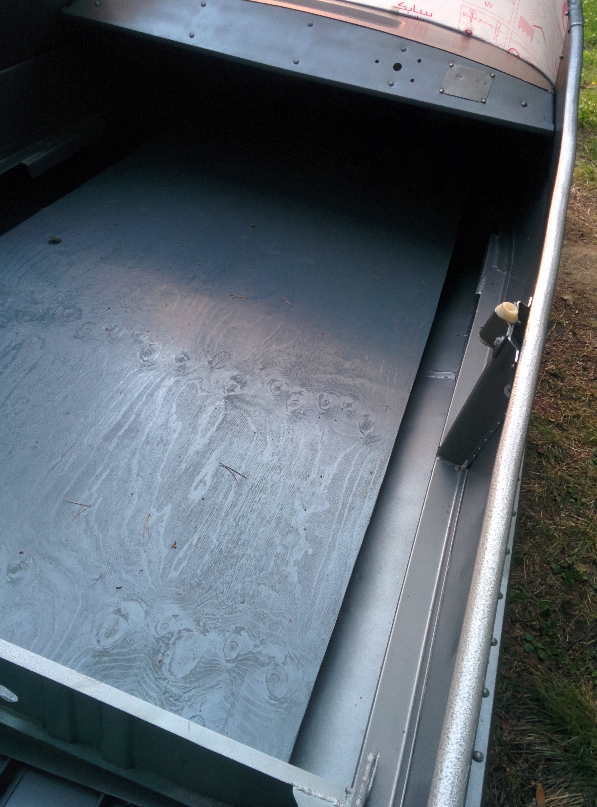

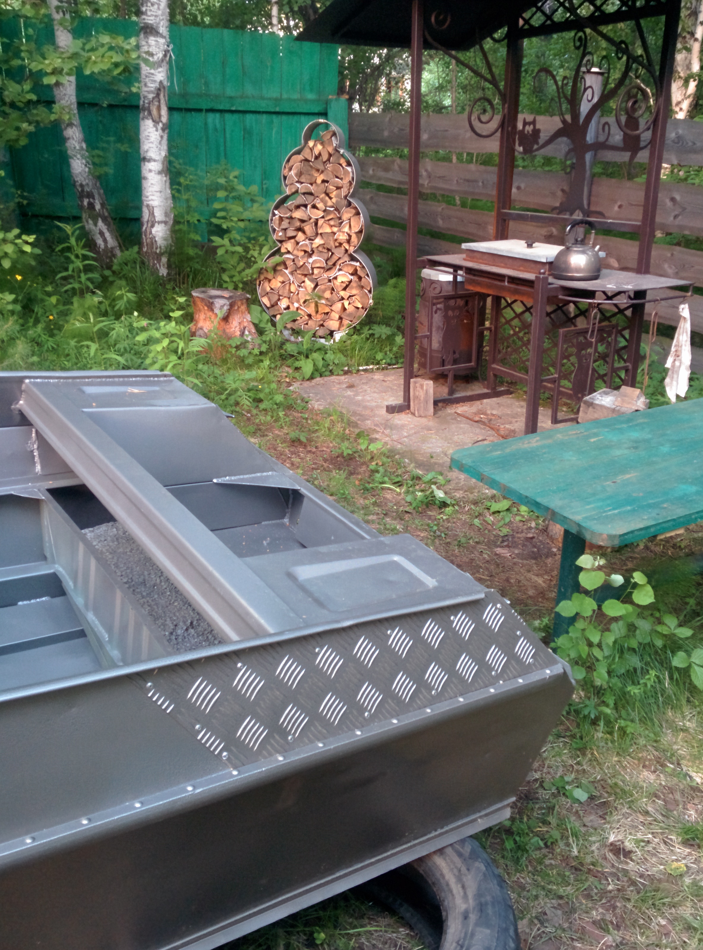

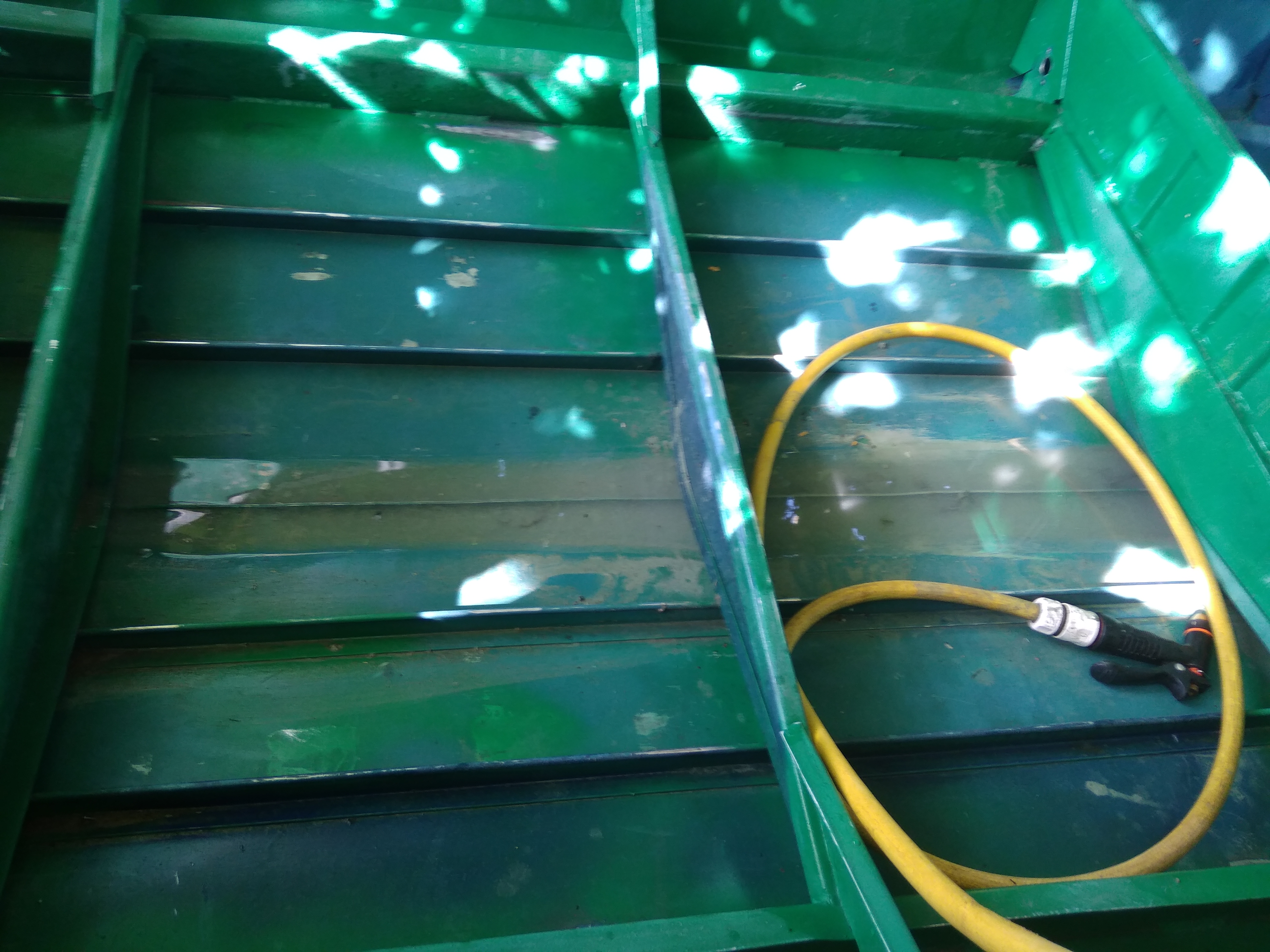

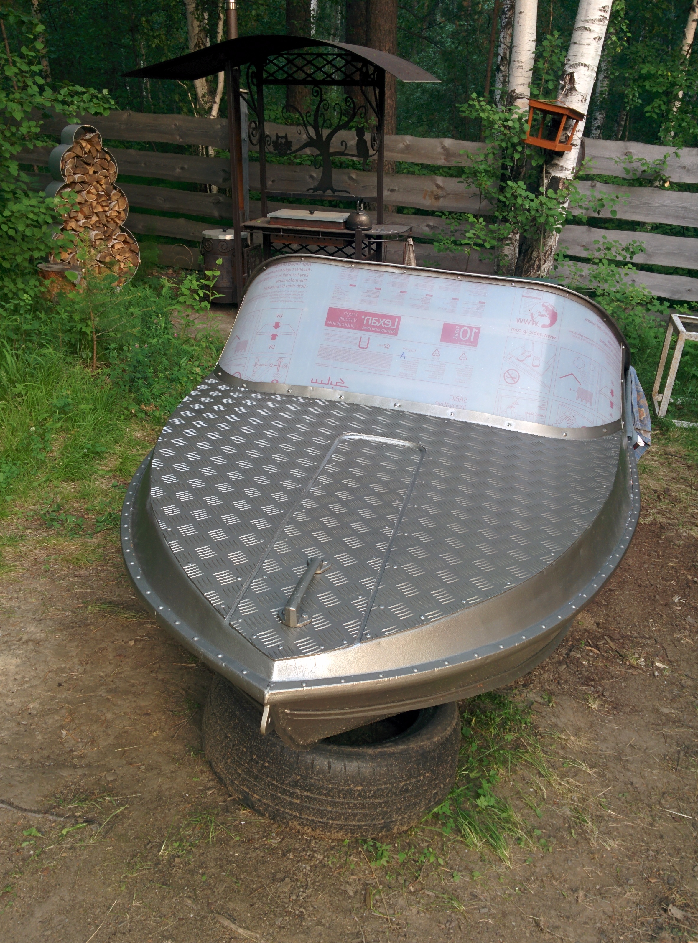

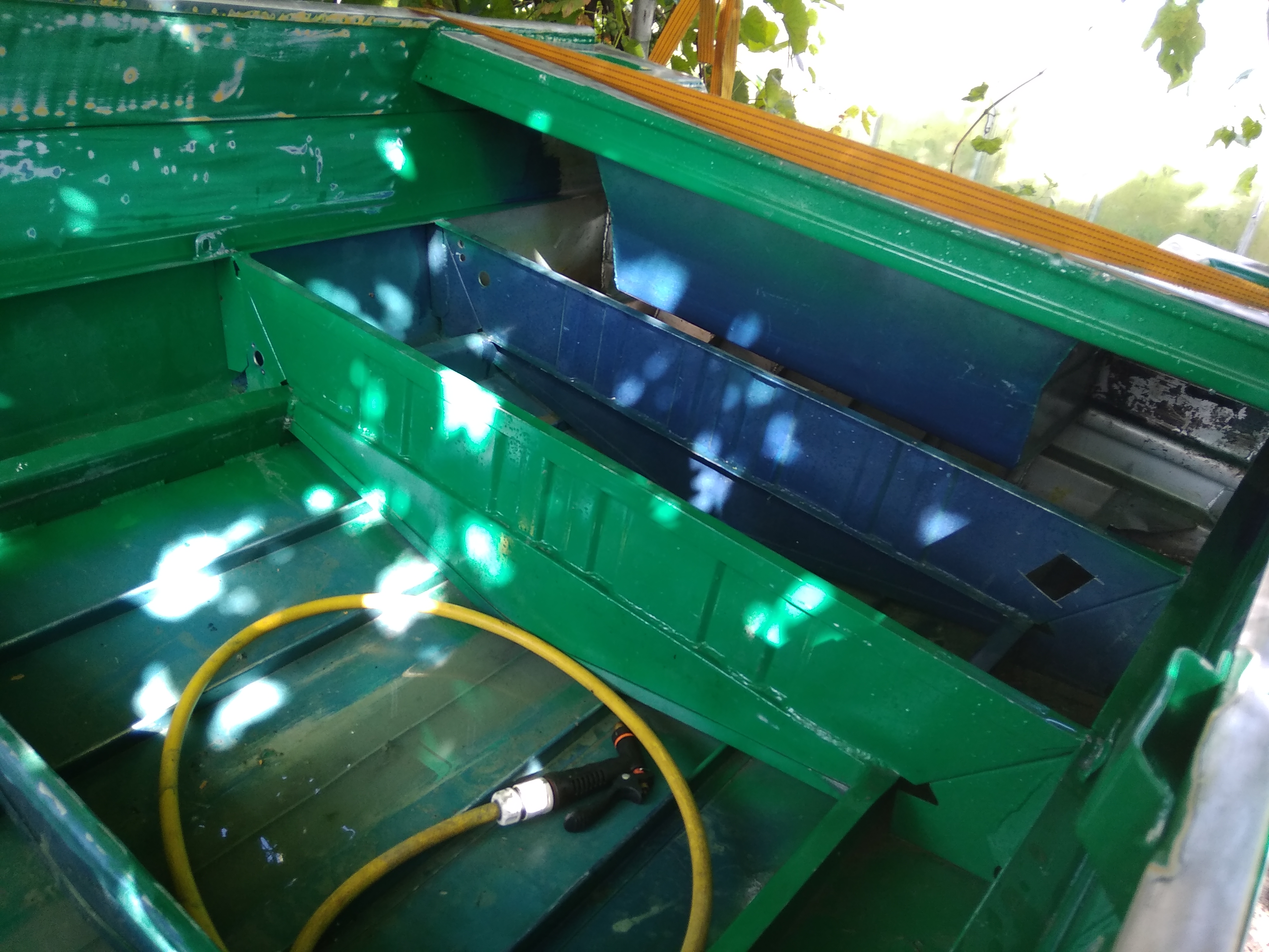

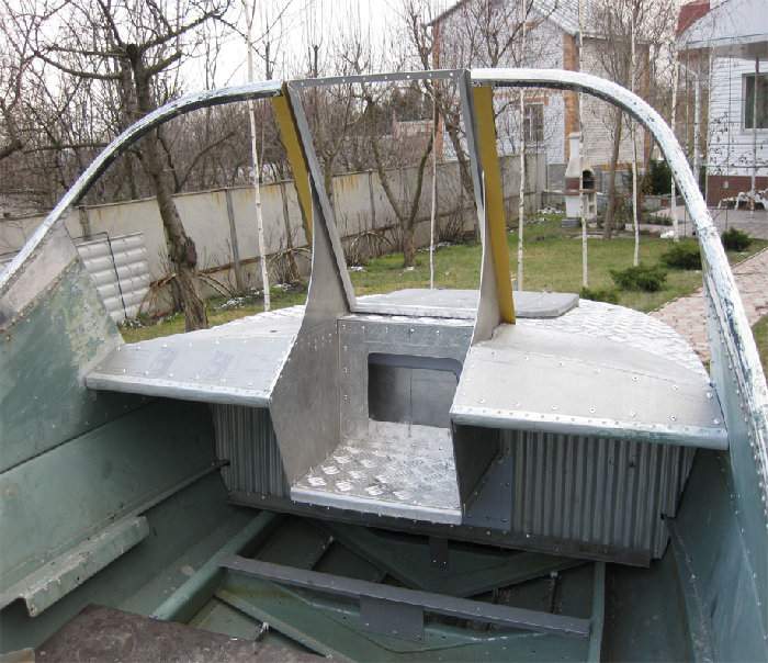

Подуключину сам гнул из Ал по имеющемуся образцу. Профиль на дне, это половая рейка :oops:, а рифлёнка это не дань моде, а необходимость. У тебя же палуба в идеальном состоянии и тебе она(рифленка т.е.) не к чему совсем! У меня было такIMG-2214.jpg
2 113

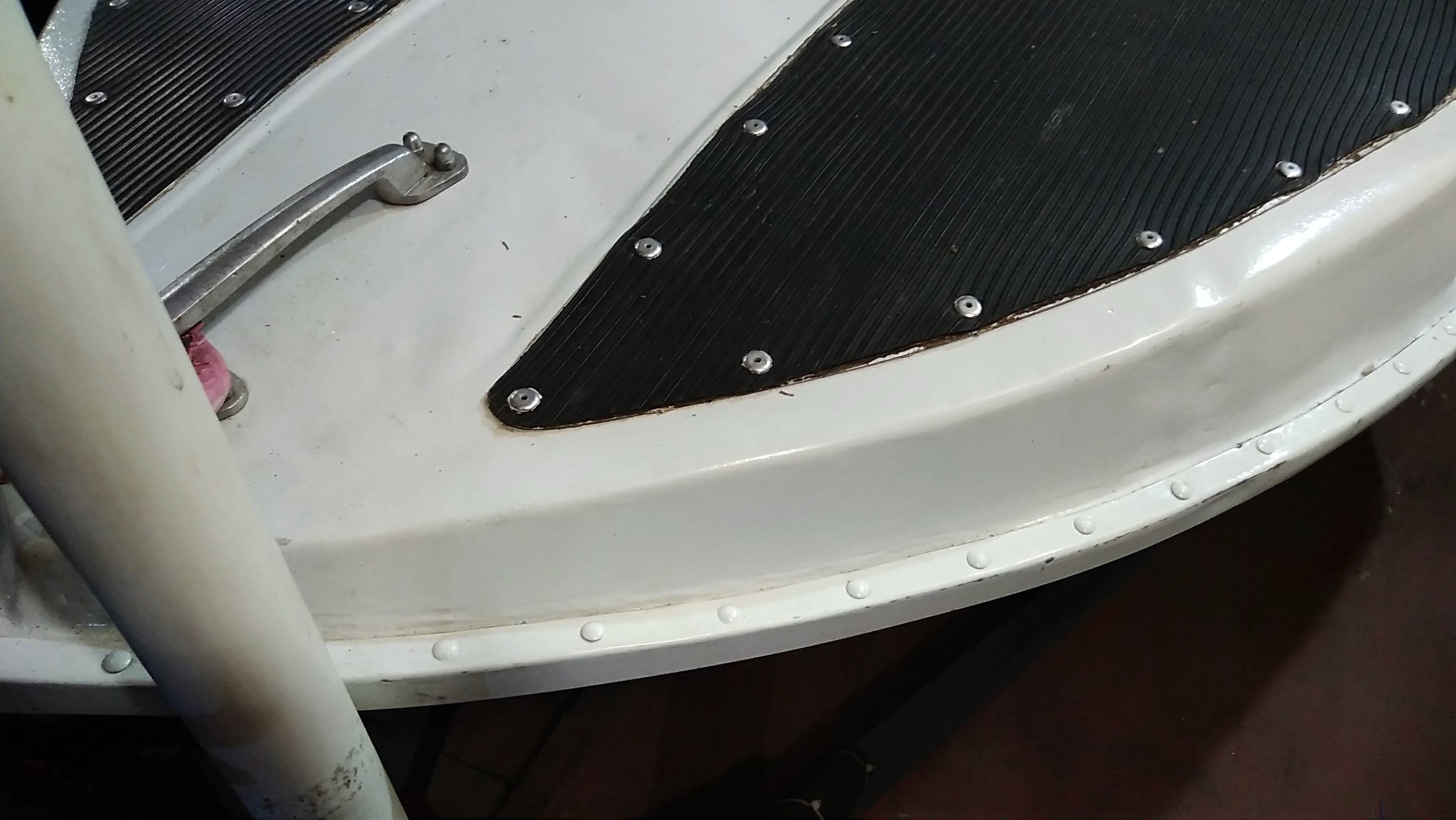

.....и тебе она(рифленка т.е.) не к чему совсем!
Хз, может стоит положить превентивно, чтоб как у тебя палуба не стала, да и скользить не будет, а так да, корпус можно сказать в идеале у ТС.
Ну насчёт скользить, там и так не разгуляешься:hahaha:, никакого желания не возникает на неё выходить. А превентивно, лучше по-моему родную поберечь. Рифлёнка, по большому счёту колхоз, только срам прикрыть! А то иной раз увидишь, просто броненосец какой! "Лично, для меня!"

Что за рейка половая из алюминия ? Не могу найти

Андрей, рейка половая классическая, читай деревянная! Может мы о разном просто.
kaf-by
20.06.2018
г. Калинковичи
мкм
тохацу

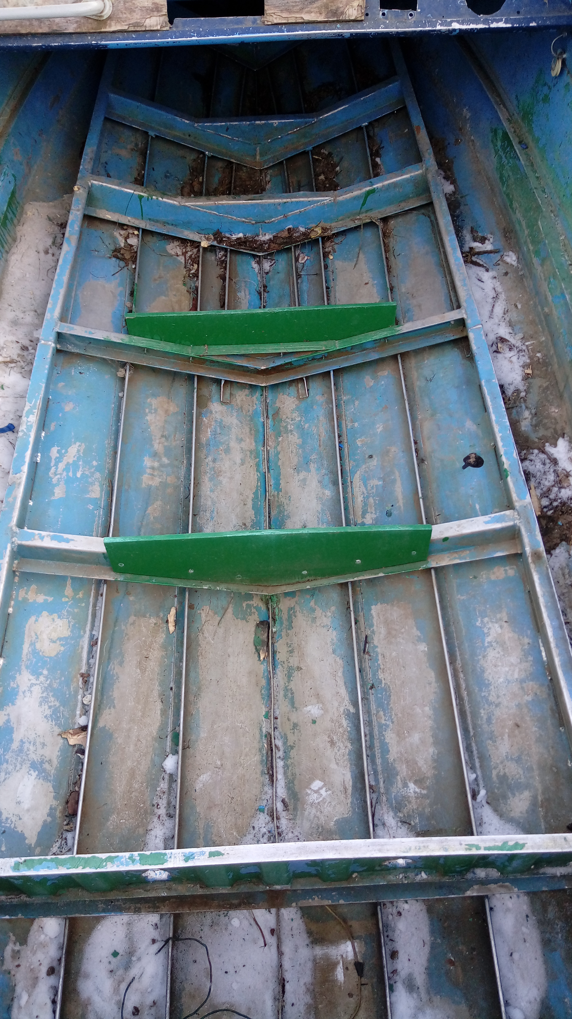

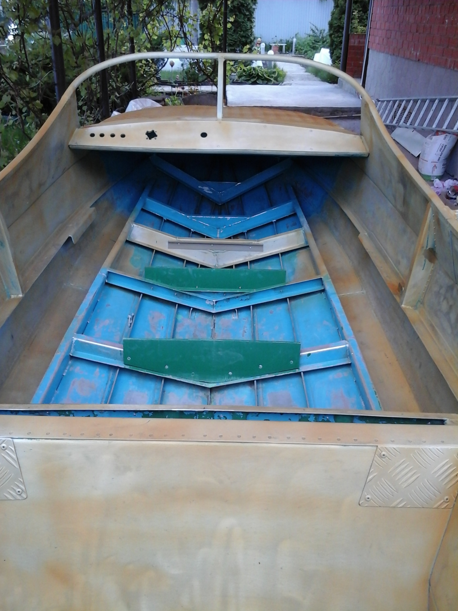

У меня есть шины из алюминия ширина 50мм толщина 5 мм. Может их склепать вместе и на уголки также приклепать к шпангоутам

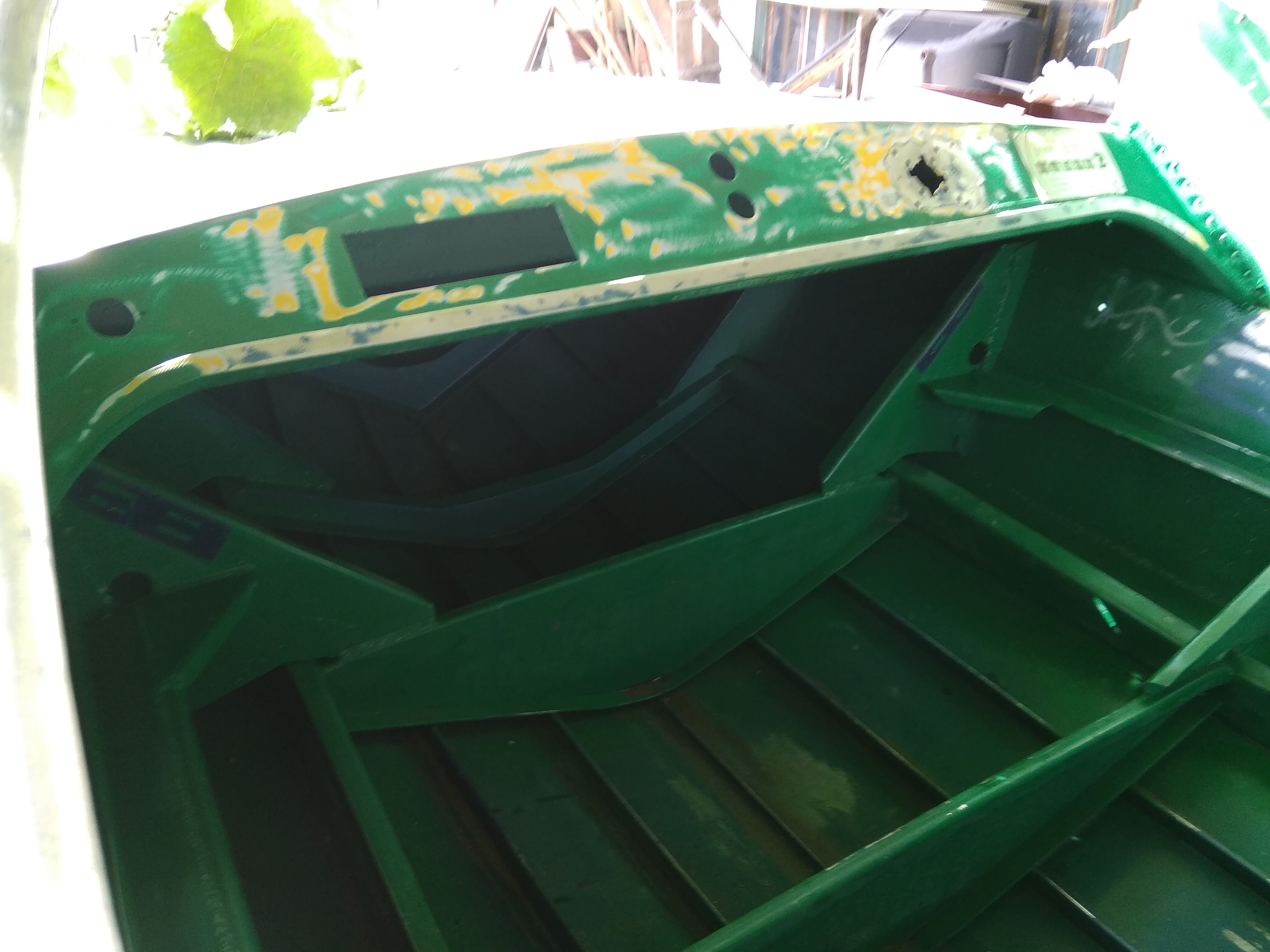

У меня пол немного от твоего отличается , слышал что зависит от года выпуска
Хватит вполне и одинарной, нагрузка только вертикальная. На самом деле вариантов много, делай как нравится20170523_174134.jpg20170205_152315.jpg872788_89304.jpg3d8600098206.jpg
Да, твой набор считается усиленным. Борта не рвет, в районе рецесса, где они соединены швеллером? Можно сказать, родовая болезнь Неманов.

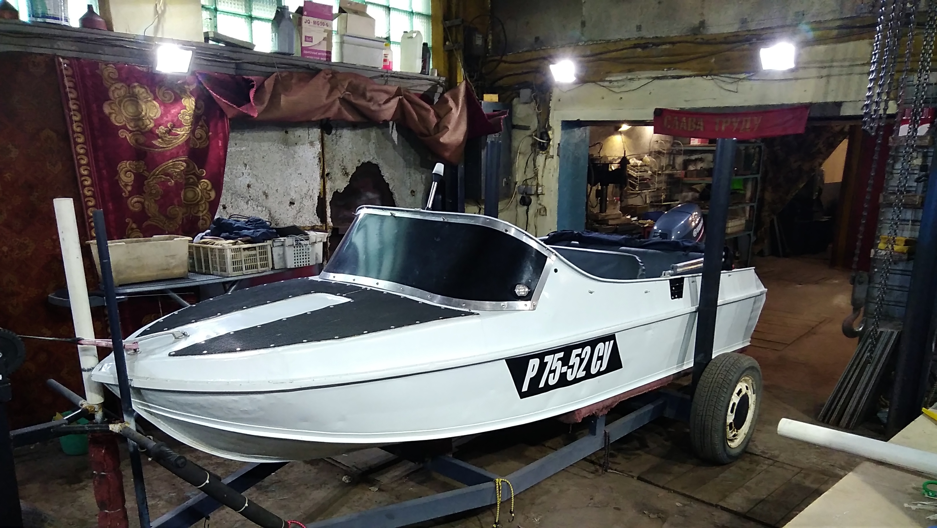

Как это не возникает желание ходить по носовой палубе? А якорь вытащить? Спинингануть? Нырнуть и т.д. Очень даже возникает. И делается это очень уверенно. Нескользящее покрытие при этом здорово помогает. Не обязательно рифленки. У меня резиновое покрытие на алл. листе через клей и клёпки.

У нас сильно не поныряешь :hahaha:, если только после 0,5! А со спиннингом только в штиль, а бывает он только утром минут 30! По этой же причине якорь бросаю с кормы.
А я на "кольцо" регулярно стою.Носовая палуба при этом рабочее пространство.Веревку набрать, якорь тяжёлый положить и ехать с ним. На покрытии очень удобно. А листы жёсткости палубе добавляют.Таки хлипенькая она без них. Хлопает.
