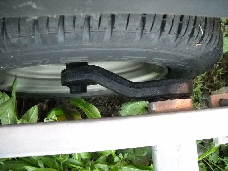

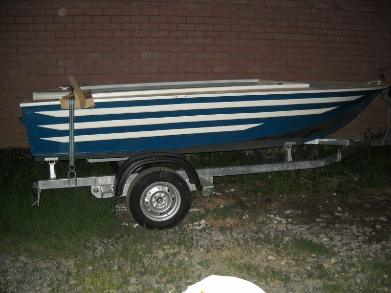

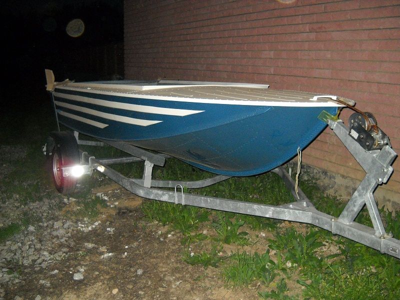

Возьми МЗСА, очень крепкий и надежный прицеп, он с ложементами и на резино-жгутовой подвеске. :yes: У меня модель Е размер 530, он усиленный до 750кг, я и Амур на нем таскаю, а тебе хватит за глаза и модели Д размер 500, он до 500кг, для любой сов. лодки подойдет. :yes: :good:

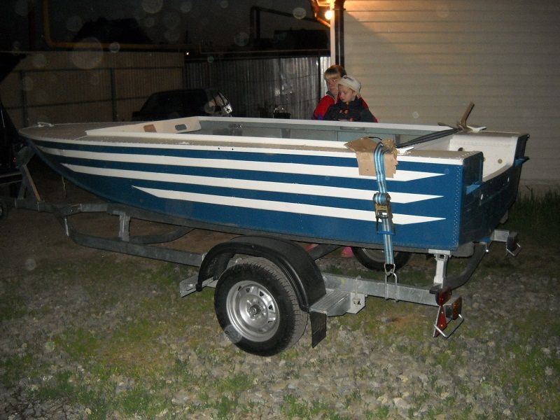

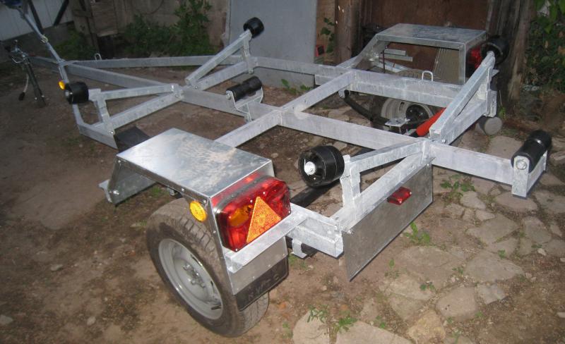

купил прицепчик ), называется Shark 9
что понравилось : двойная оцинковка (не то что ЛАВ, который лезет через неделю), шикарная лебедка (made in Hungary), противооткатные башмаки на крыльях (made in Germany), леко сколхозить и поставить при необходимости ложементы
что непонравилось : клепки на крыльях разболтаны, местами их нет вообще, мелочь впринципе которая легкоустранимая, но неприятно. Электропроводка обычная типа ПВС, отверстия под проводку большие и залиты (я бы даже сказал насрана большая куча) герметиком просто ужасно, есть же пластиковые вводы герметичные, почему их не ставят непонятно. в паре мест ужасный сварочный шов, я бы наверное и то лучше сварил, хотя в жизни только пару заборов подваривал
а так вообщем от покупки положительные впечатления.

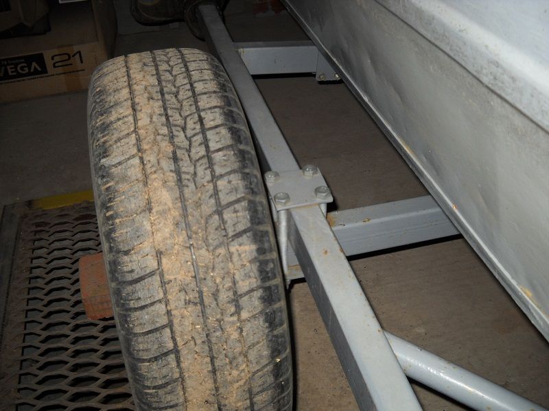

Андрей 116, у меня высота от земли до лодки - от 46см. (на корме под килем) до 58см. (на уровне оси до нижнего края борта). Ниже опустить возможно, только цеплять начинаю гос.номером за кочки и пр. Резиновой подвеске не доверяю ибо ход малый и при наших морозцах до минус 40 думаю за пару зим звиздец резинкам придет...

Молодец! :good: Прикольный прицеп и оцинковка вроде хорошая! :good: Единственное, что смущает, что фонари глубоко посаженны, менты мереют от них до винта, там должно быть меньше метра, всё остальное не габарит со всеми вытекающими, но это тоже не проблема можно швелерок присобачить по заду рамы и на нем закрепить фонари. :yes: А вот интересно - ось можно передвигать, а то по фотке не понятно. :?

В низу фотки примерно посередине по горизонтали видна задняя часть левой рессоры (крепление), намертво приваренное к раме, так что скорее всего неможно ось двигать. Я кажись рессорных прицепов особо то и не видал с возможностью передвигать ось.

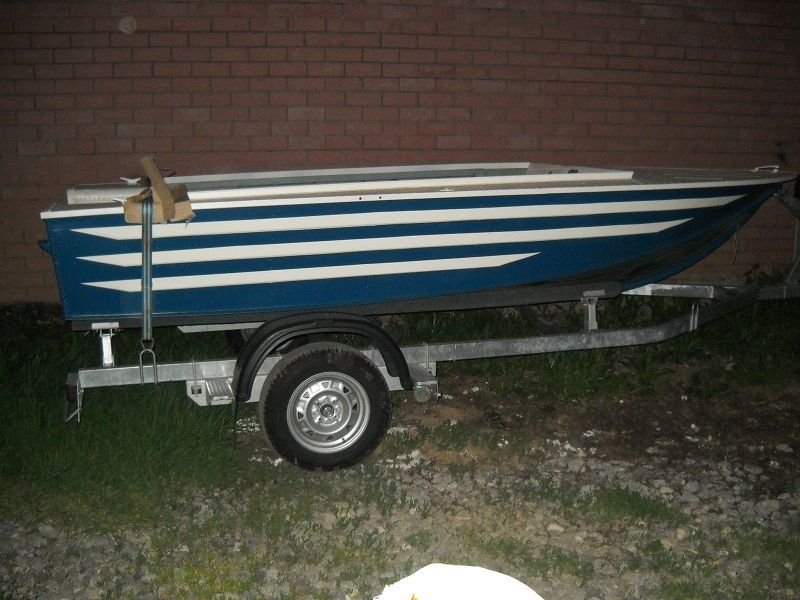

У меня саранский рессорный прицеп.. Вся тележка рессорная с аммортами на стремянках - передвигается, регулируется без проблем.
Сделан на заводе автоприцепов, по совковому фундаментально, но сварка местами просто страшная, и просто крашенный, без оцинковки.. И весит нехило, МСЗА реально полегче.. Судя по заводскому номеру делаются небольшим обьёмом и только рессорные ..Мне выбирать не пришлось, у меня сосед по гаражу - их дилер, да ешшо продал в рассрочку на 3 мес :) Идет за Нивой как влитой .. :yes:

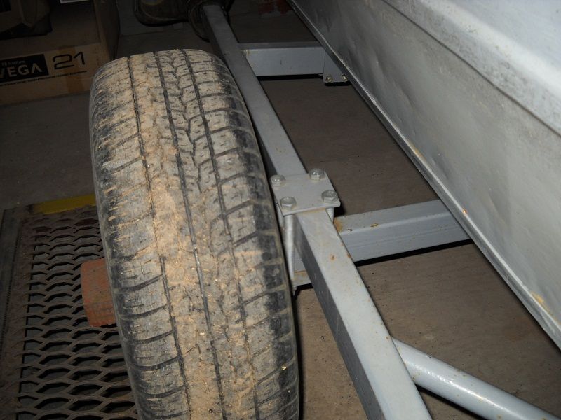

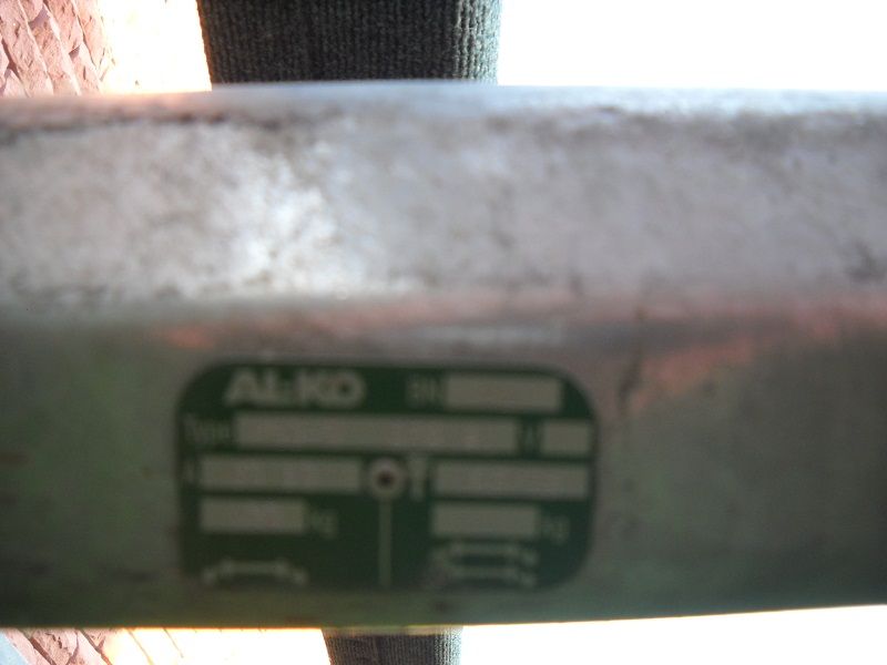

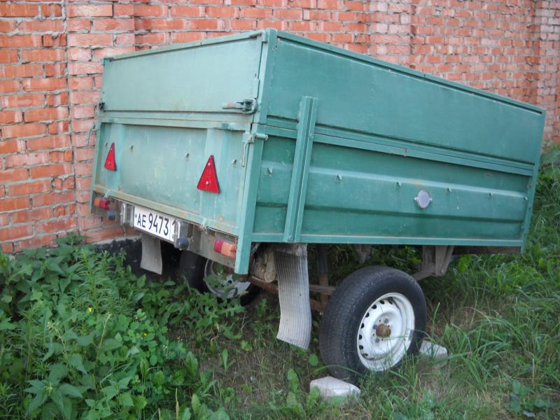

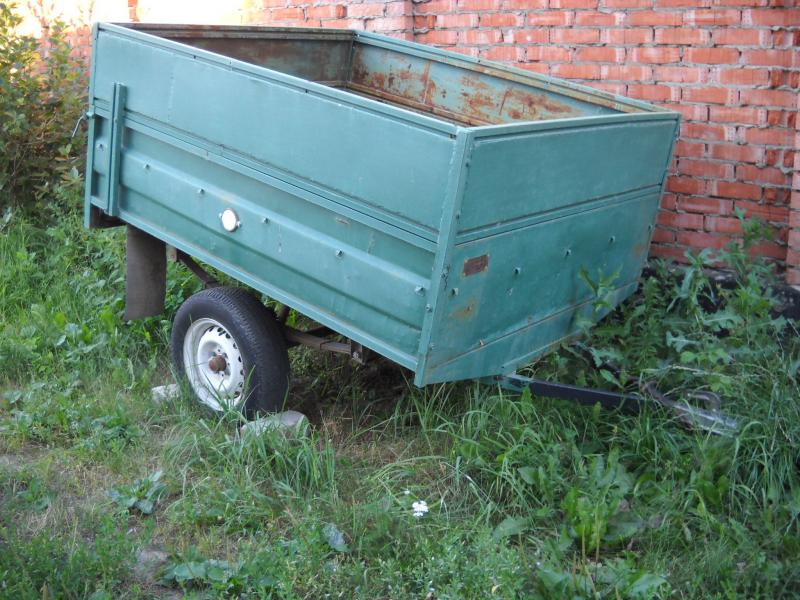

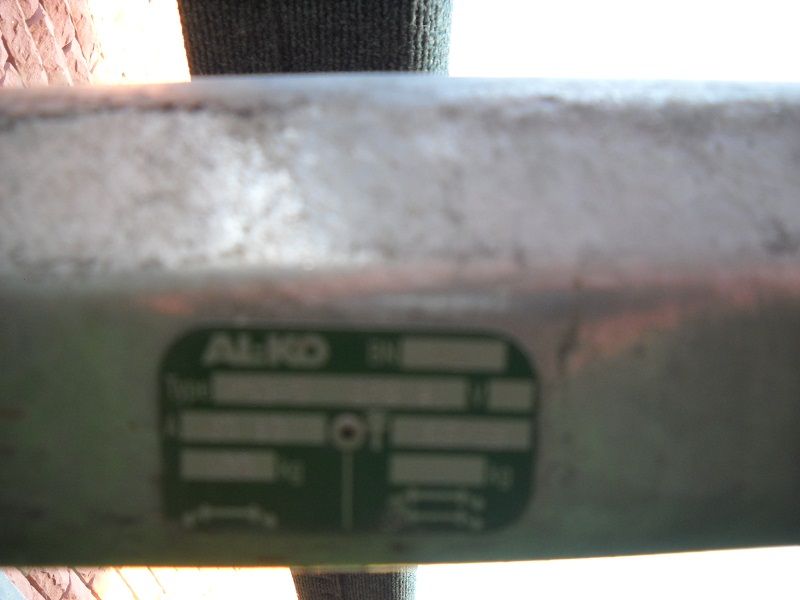

Вот, чтоб не считали меня балаболом, приехал домой и нащелкал свои прицепы, с разными видами подвески. :) На каждую резино-жгутовую подвеску, фирма ALKO, крепит табличку с персональным номером и еще какими то данными, и при покупке прицепа, продавец дает помимо ПТС на прицеп, паспорт на подвеску с гарантией, там всё посерьёзному, если бы у этой подвески отлетали рычаги, как блохи с вшивой собаки, то эта фирма, разорилась бы, давно, из-за исков своих покупателей. :) А все эти мифы, о баскетбольных мячах и отлетающих рычагов, исходят от таких продованов, как сосед Ильича, которые, любыми путями втюхивают нам свои прицепы, сваренные, непонятно кем и непонятно где, там окраска идет самой говенной краской по голому металлу и рессорная подвеска, самая дешевая, вот и получается мизерная себестоимость, а втюхивают как хороший прицеп за хорошую цену, а для того чтоб хоть кто то брал эти фекалии, трещат на каждом углу, что рез.-жгут. прицепы ни на что не годны. Самопал я сделал из материалов, купленных за 4.5 тр, ну плюс, если бы поставил рессоры, добавилось бы еще 3-4 тр, вот и посчитайте стоимость такого прицепа. А на МЗСА одна только подвеска стоит 12 тр, плюс остальные прибамбасы, плюс мощная рама, покрытая цинком, плюс гарантия не дяди Васи, а всемирноизвестной фирмы, и скажите - можно отдать за такой прицеп 40тр или нет, я считаю что можно. :yes: :good:

:) Андрей, :lol: Да не заводись ты....Меня тож иногда цепляют "умностями"... Кстати на моём прицепе и сцепное и лебёдка от упомянутой ALKO, :good: ..
