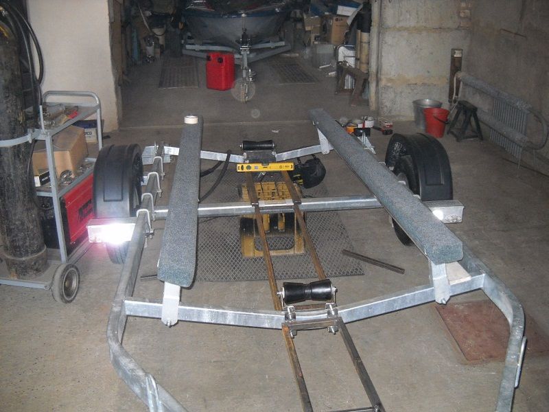

Так один в один, и я подергался с гайцами, уж больно жалко было денег за прицеп отдавать, но самопал на учет не поставить, пошел и взял заводской, сейчас конструирую модификацию на МЗСА, попозже выложу переделку, уже почти всё готово, только не нашел где зацинковать металл, пришлось красить. :)

Если чистый металл красить - есть какая-то краска цинксодержащая, для мостовых конструкций, вышек ЛЭП и тд..Однако толщина стенок профильной трубы из которой мой прицеп сделан.... :? .. Короче на мой век хватит:D , а пыльнуть красочкой для эстетики - 20 минут труда не составляет :yes: :)

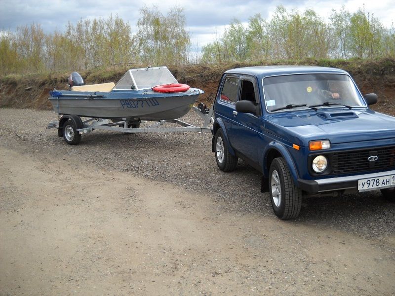

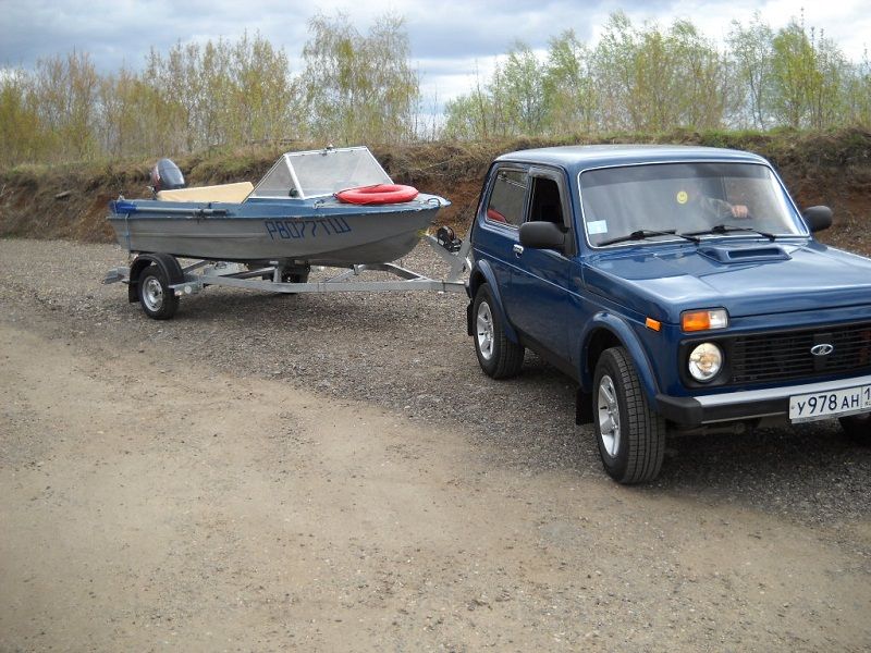

Извини но про тягач не понял, чем Нива то тебе не угодила. :?

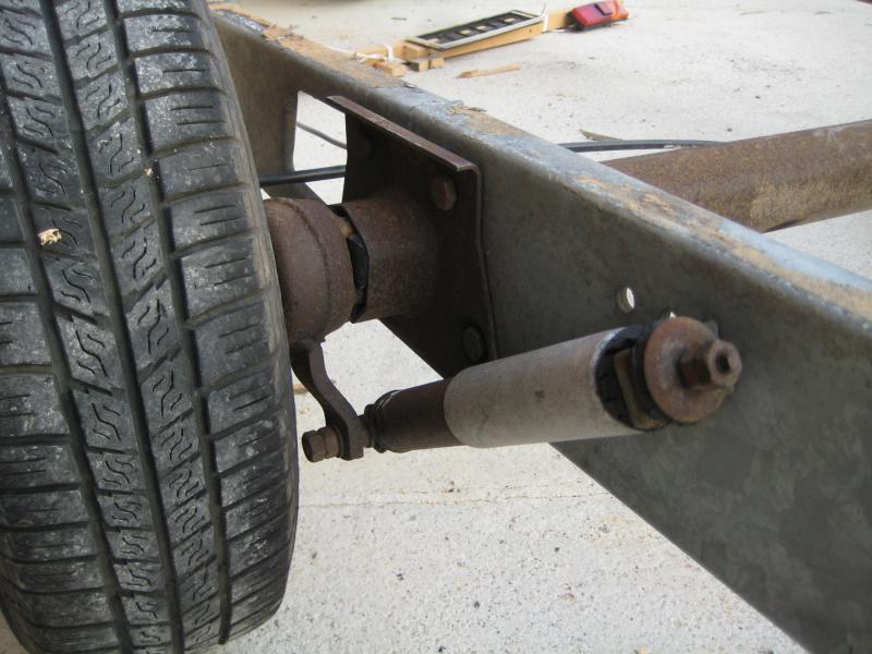

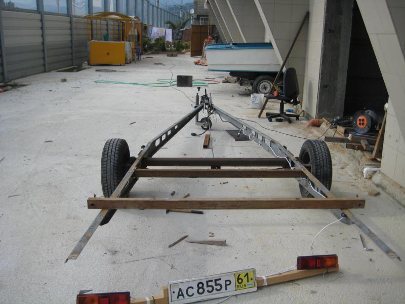

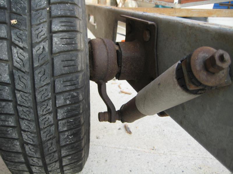

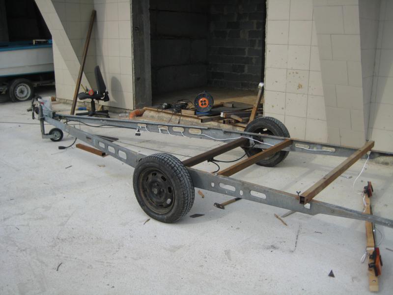

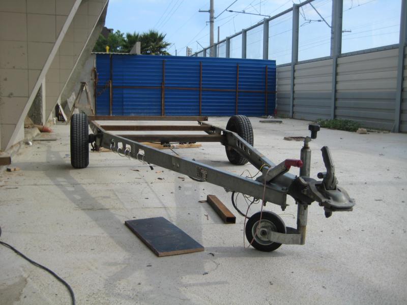

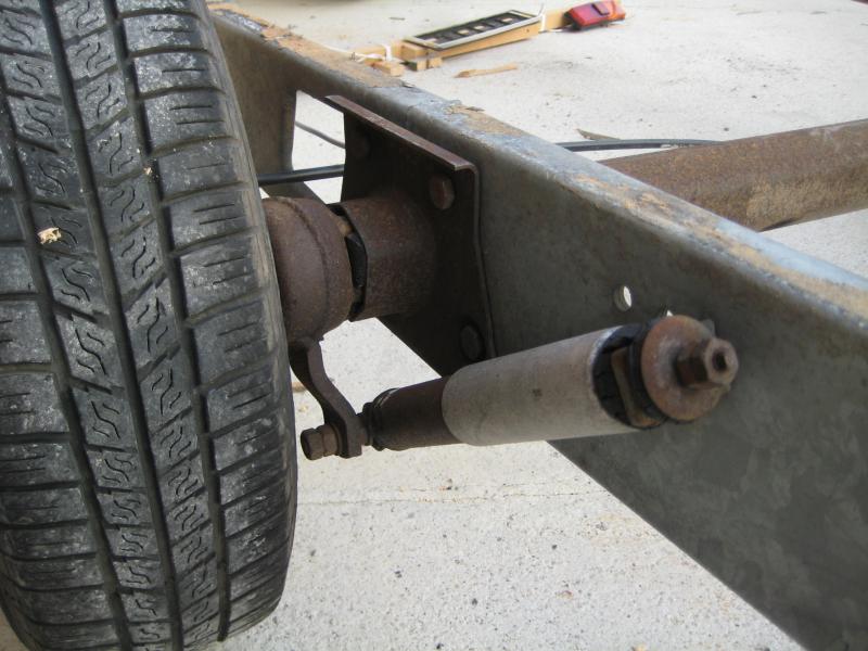

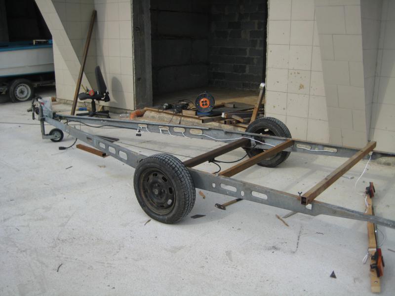

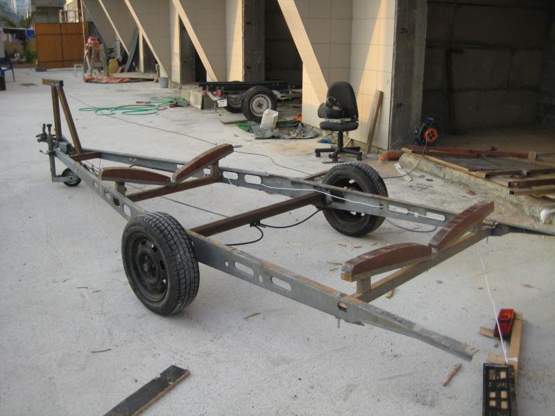

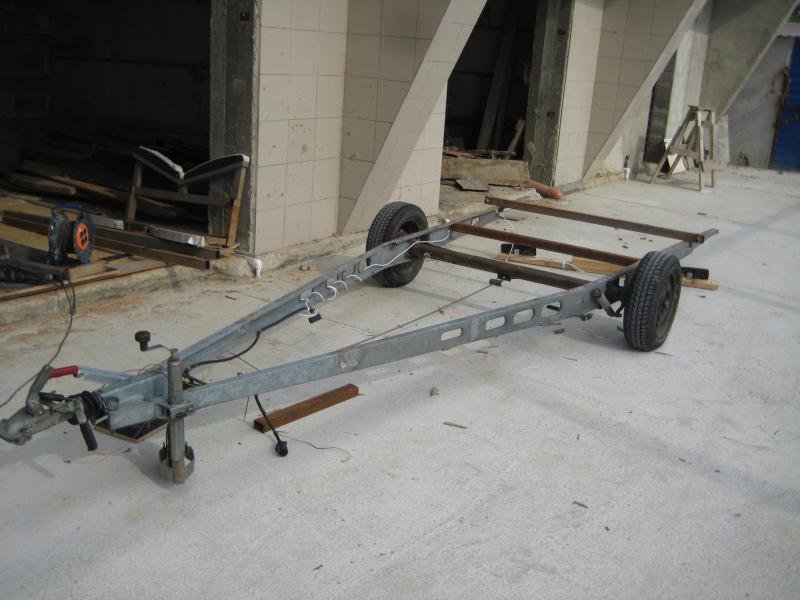

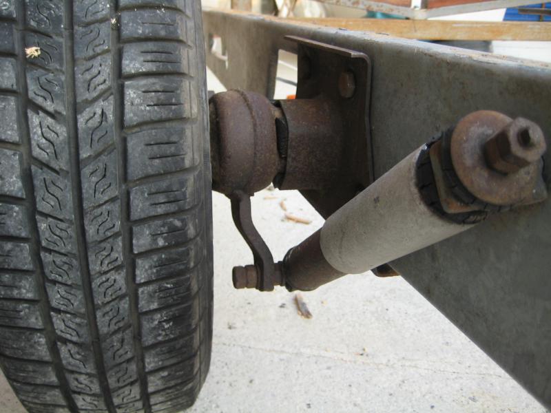

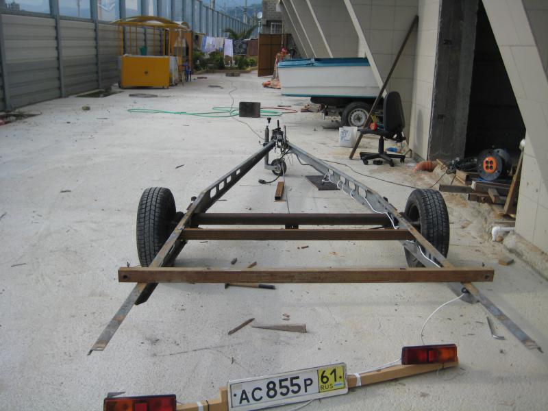

Вчера приобрел такую беду,подвеска на амортизаторах,раньше был дом на колесах,по совку не бегал,завтра буду продолжать колхозить,а во вторник пытаться поставить на учет.Андрей 116,а где ты взял такие ролики,очень хочу и себе такие приладить,чтобы была опора на мосту.

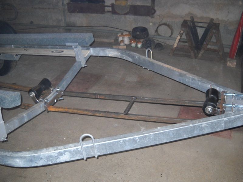

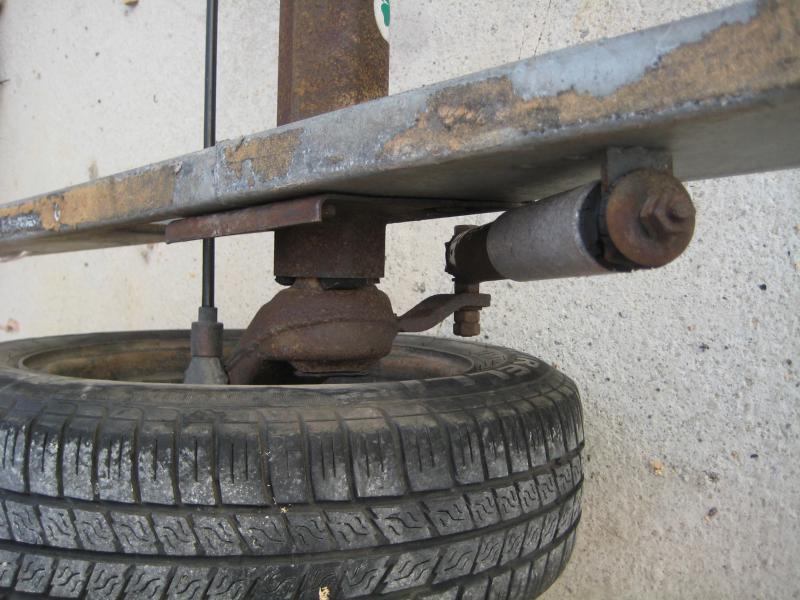

Класс! :good: Он у тебя еще и продтормаживается, сделай по ближе фотку подвески, пожалуйста, я так понял это был раньше импортный прицеп - дом на колесах, а теперь еще послужит и для транспортировки лодки. :good: Ролики продаются в лодкомоторных магазинах, а можно и из литой резины наточить, а то мои какие то плюшевые и стоят не мало. :shock:

Да,привезли вагон,а потом будку поставили на фиат,а прицеп продали,да,подтормаживает,ручник работает,сама сцепка просто супер,наши по сравнению катастрофа,как вариант еще можно под него заказать кемпер и не таможить,номера только на раме,табличка с будки тоже есть.С роликами теперь буду думать.

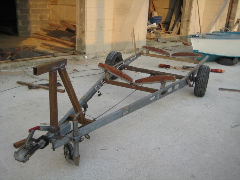

Система сцепки и тормозов однозначно супер,есть один минус,когда сдаешь задом нужно вылазить и фиксировать тормозную систему чтобы сдать назад ну и соответственно не забывать ее снимать (блокировку) перед обратной дорогой.

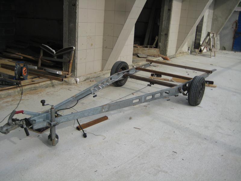

Еще советую ось немного назад переставить, а то слижком уж она близко к передй стоит. Иначе походу после установки лодки на прицеп да еще и с мотором будет развесовка неправильная.

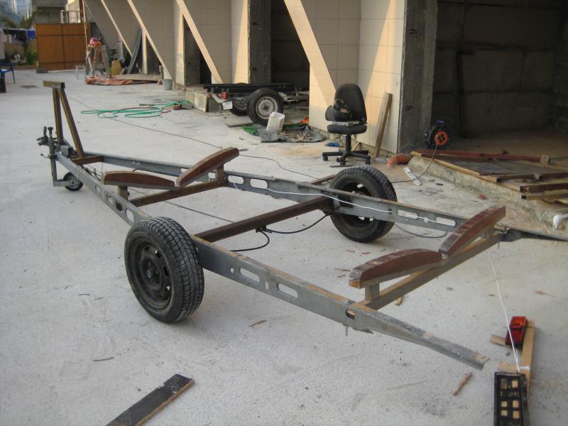

Ось не подвинешь,она прикреплена к раме в одном месте,лодку поставил,развесовка супер,завтра фото скину,после попытки поставить на учет.

Проблема была в том,что прицеп был поставлен-снят в 2010 году,договор рукописный,поставил без проблем.Продолжаю колхозить.
Молодец! :good: Слушай, но это ведь тоже резино-жгутовая подвеска + еще и аммортизатор, и кто мне тут усирался доказывать что это плохо, вон этому прицепу сто лет в обед и еще столько же прослужит. :good: :good: :good: Скажи если знаешь, сколько была масса того домика на колесах. :)

Не знаю,в доках написано масса без нагрузки 900 кг,я думаю,что это Е категория,она у меня есть,я возил из германии дома и более древние,у всех резино-жгутовая подвеска,я уверен,что они еще сто лет проходят,вообще то их ремонтируют,наверняка в лабусятине это делают,а может и у нас кто то делает,наверняка у рессорных подвесок есть свои преимущества,но они выше,и спускать с берега проблематичнее,хотя это все условности.А домик килограмм 600 весит уж как минимум.

Люксовый прицепчик получится!!!МОЛОТОК!!!

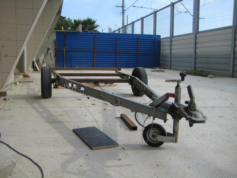

Андрей 116 сказал(а):
А вот интересно - ось можно передвигать, а то по фотке не понятно. :?
фото покрупнее
