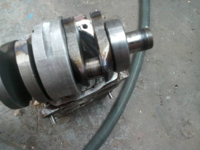

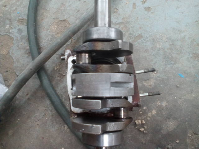

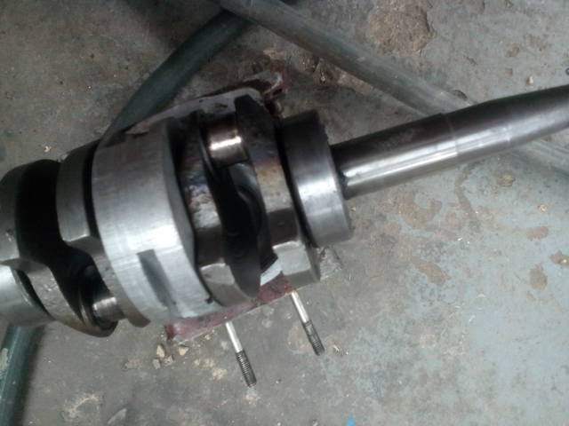

Колено синее в шатунных шейках, его полюбому отпустило, видимо был лютый перегрев от недостатка смазки, может чистый бензин мотор хватанул, поэтому их и погрызло. Я понимаю с 12 заморачиваться, на него хрен чего найдешь в хорошем состоянии, но живых восьмерочных запчастей за копейки валом.

+++ Этоже где ты насобирал этих глупостей -- убирать следы выработок от иголок наждачкой / шлифовкой на шатунной шейке КВ ??? Да еще на "коленке " в тисочках ?? Ты же уходишь от заводского размера шейки !!! , увеличиваешь зазор корпус шатуна / иголка / шейка !! Потом что -- будешь еще одну иголку " впендюривать " в НГШ .???
Визуально на фото просматривается синюшность .. Если это не искажение изображения при фото -- то стопроцентно прав Pkm762 . говоря про "перекал ". со всеми последствиями . Попрошу сей факт по цвету шейки прокомментировать самому САШЕ К ...
Это называется Цвета побежалости, я не очень в металлообработке, но после такого я бы коленвал отложил, а лучше бы сдал, все равно он не жилец. Кто не верит могу подсказать эксперимент.
Все верно Вы увидели на фото. Обе шейки синюшные, на обеих шейках есть следы "каверны", только с разных сторон. Нижние сальники тоже были подогреты, рабочая кромка подплавлена и обуглена, соответственно растрескана. На фото на рабочей дорожке коленвала (черное) наплыв от сальника, его убрать не проблема. Но вот сам коленвал доставляет беспокойство. Хватит ли его на один выход на воду? Хочу просто понять стоит ли мне в этот мотор вкладывать деньги или же купить более мощный мотор (хочу посмотреть как будет вести с ним себя моя резиновая лодка Орион 8). До этого мотора использовал "гибрид" - голова "бриг страттон" на ноге "ветерок". Что такое "глис" я не знаю, есть только водоизмещенка. По этому хочу попробовать и понять нужен ли мне "ветерок" 8 или же нет. Если понравится, то тогда куплю новый коленвал, вчера вечером посмотрел предложения, их полно, правда в основном магазины в Ижевске и надо будет пробивать реальные ли это магазины или же мошенники. Но это уже другая история....
+++ Совершенно верно , Евгений ! Прямая дорога этому КВ в металолом ... Тоже так считаю . Даже без экспериментов .

Ты где учитал, болезный, что я писал о шатунных шейках-то? Я, вообще-то речь вел о верхней коренной, под игольчатый подшипник, на которой, частенько остаются следы игл, если мотор долго не работал, они снимаются наждачкой, за пару-тройку оборотов зажатой в кулаке куском мелкой шкурки. Про впиндюривание дополнительных иголок, ты наверное продвинутый спец. Конечной, пораженный деменцией мозг, наверно и не на такие фантазии способен :)
Александр, синева на щеках коленвала, это не есть следы перегрева во время работы. Тебе напишут тут, что лучше мотор выбросить :) Чтобы щеки посинели, это до каой температуры должен был нагреться двигатель-то? Да он просто физически не сможет работать в таких условиях, ну если его только принудительно крутить без масла. Коленвалы модификации Ветерок 8, с контактным зажиганием, очень часто имеют цвета побежалости на щеках в районе шатунных шеек. Но пока, мне лично, не попадалось ни одного с износом, задирами, отслоениями или с эллиптическим износом более сотки. Если бы твой вал был действительно бракованный, то он бы не доходил, до тех последсвий на коренной нижней шейке, а умер значительно раньше.

Я, вообще-то речь вел о верхней коренной, под игольчатый подшипник, на которой, частенько остаются следы игл, если мотор долго не работал, они снимаются наждачкой, за пару-тройку оборотов зажатой в кулаке куском мелкой шкурки. .
+++ Какая разница , шейка коренная или шатунная ... ?? Насыпной игольчатый подшипник он и в Африке подшипник . ! В своем моторе вправе что угодно делать , но форумчанам глупости "задвигать " то зачем ?? При шлифовке шейки ты увеличивашь зазор в узле , или это тебе не ведомо ?? А это никак не есть хорошо , всяк человек , имеющий дело с техникой это тебе скажет !
