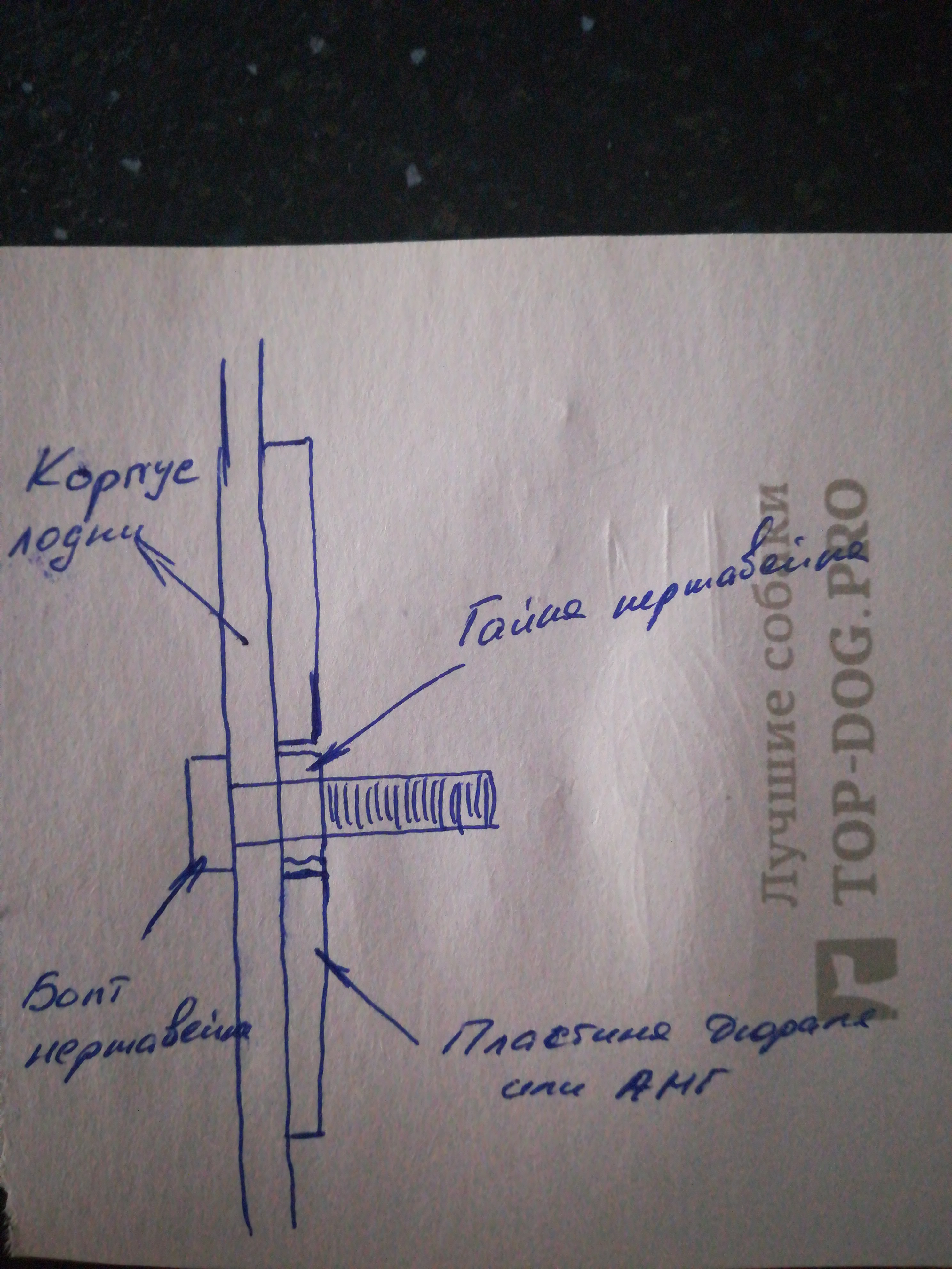

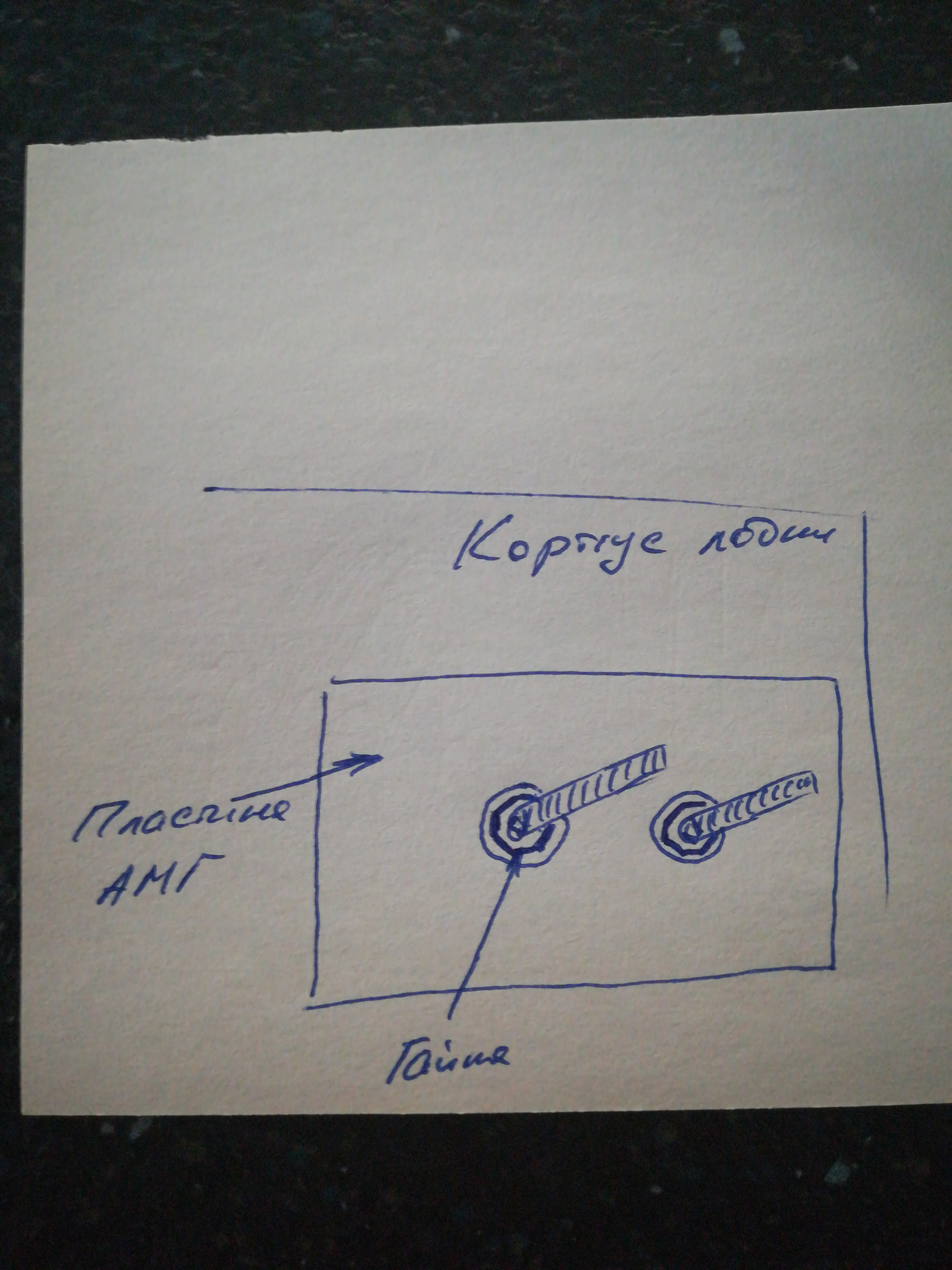

Я проще решил. Изнутри лодки болт вроде ф5 мм. с шайбой, через герметик. Снаружи затягивается гайкой с шайбой, соответственно с герметиком. Получается снаружи торчат два болта с гайками на них. Теперь берем пластину из АМГ, по размеру больше площади крепления датчика, толщиной с гайку которая притягивает болт. Сверлим в ней два отверстия в которые плотно поместятся гайки. Сажаем ее на места опятьже на герметик. И все готово. Крепление датчика можно снимать и перевозить в рецессе как я иногда делал (чтобы ученики не оторвали его припарковке в паук) можно оставить на всегда. Снять поставить датчик пару минут. Крепил так датчик от лорика DSI. Если криво написал поищу фото.
9 560
4 780

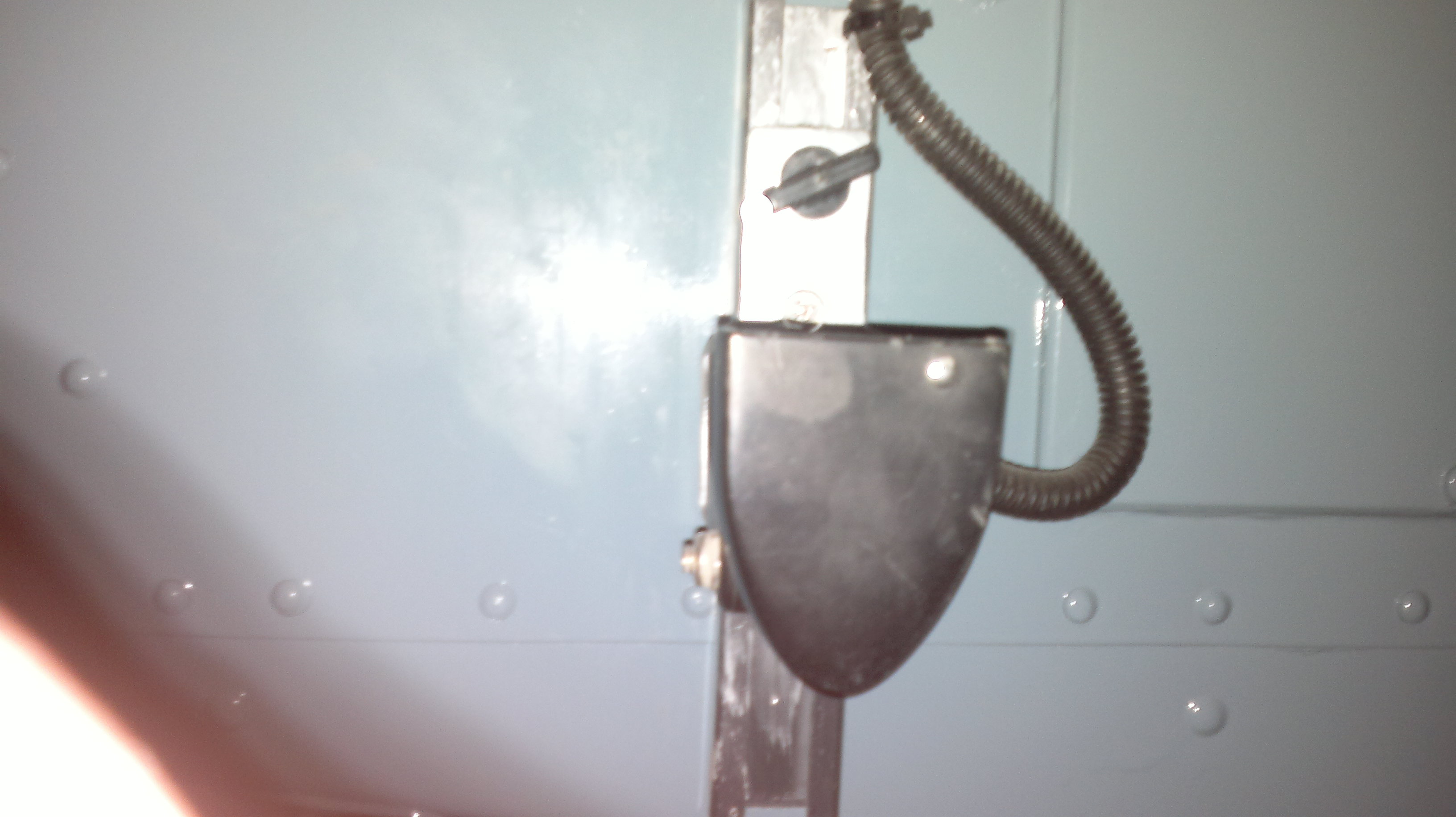

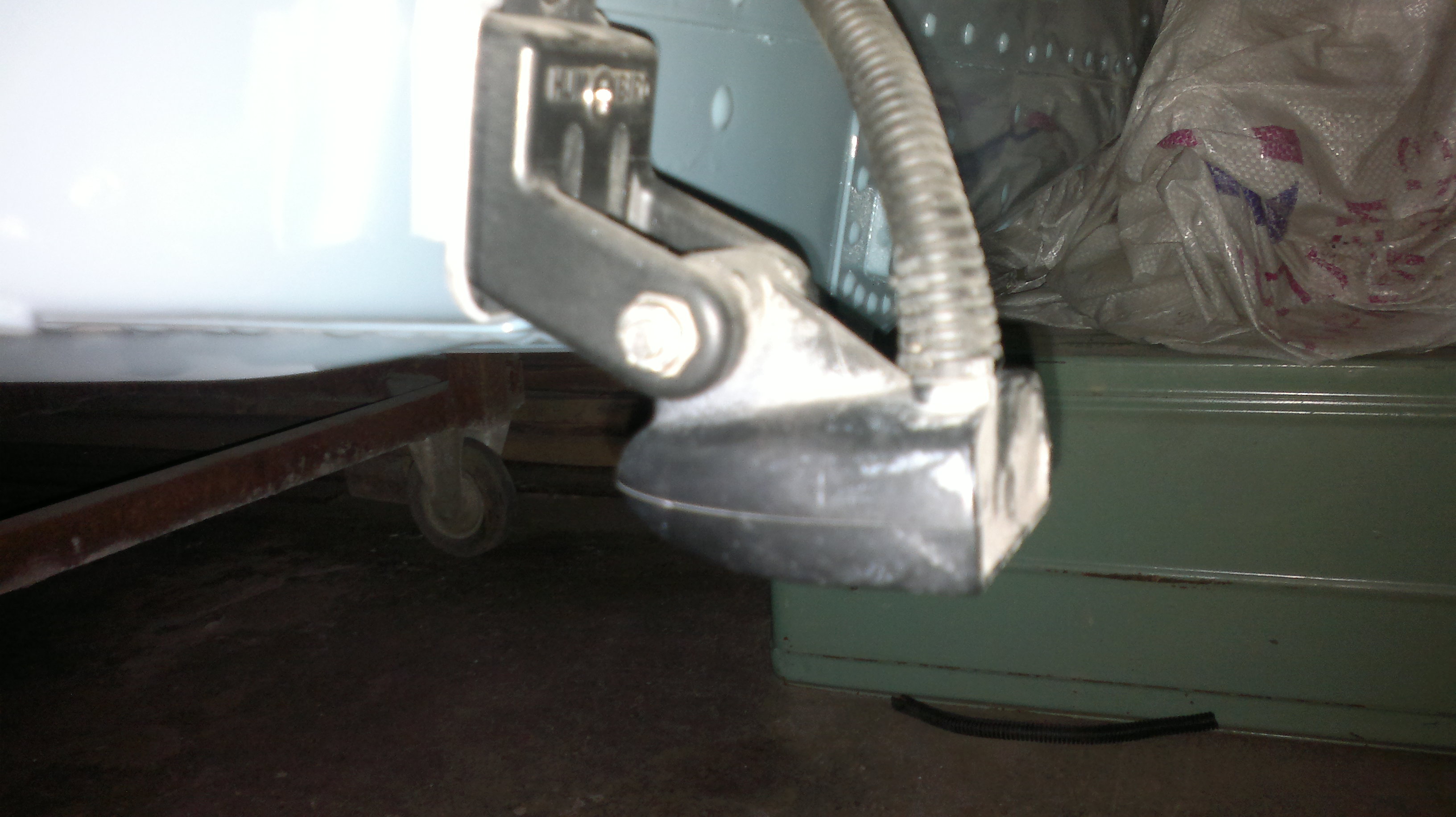

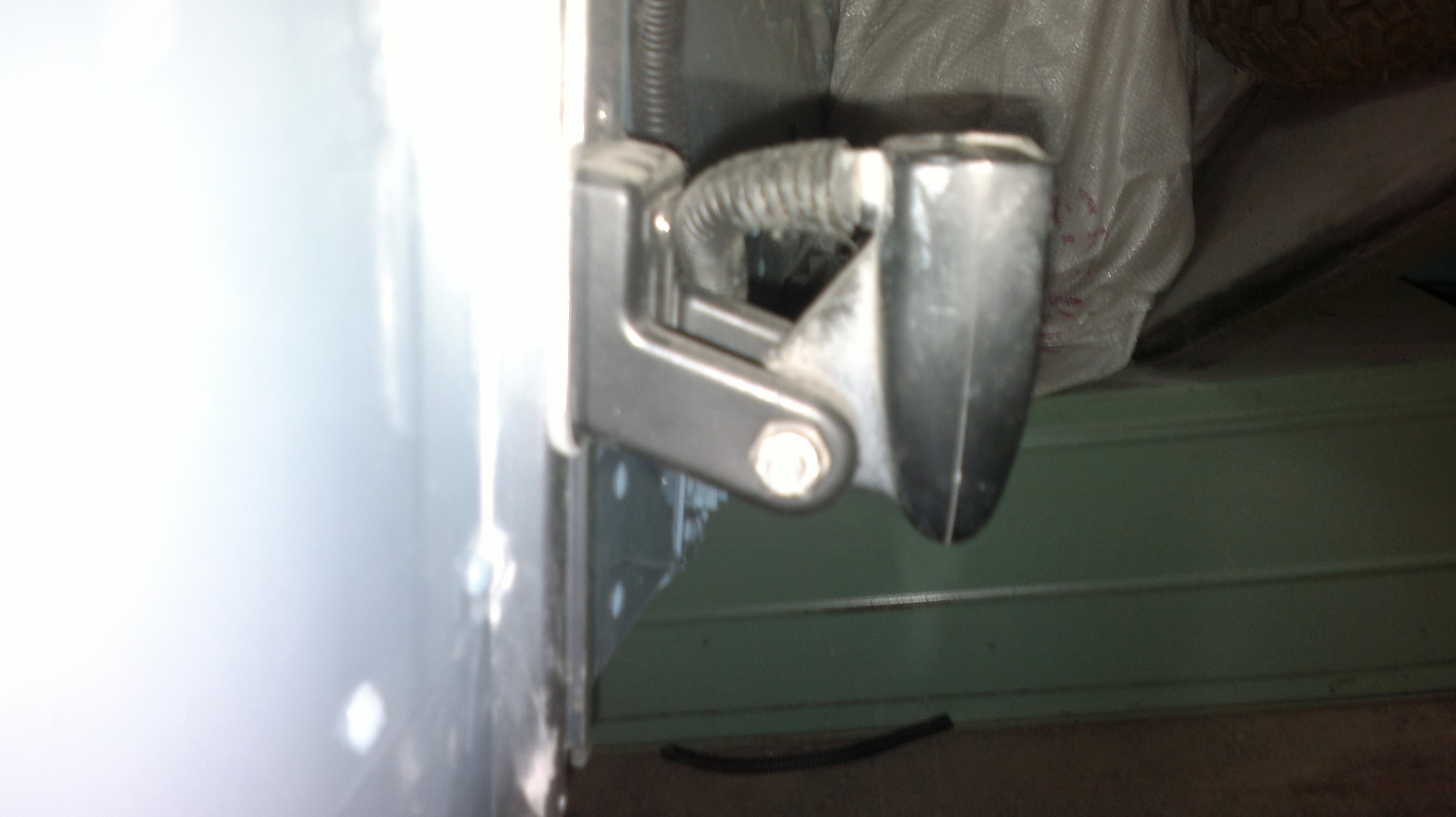

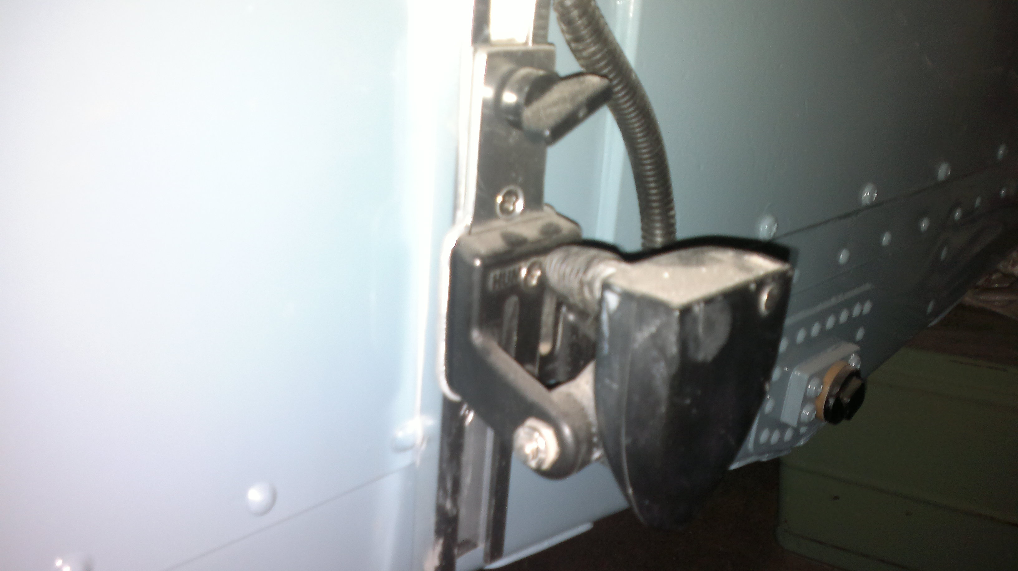

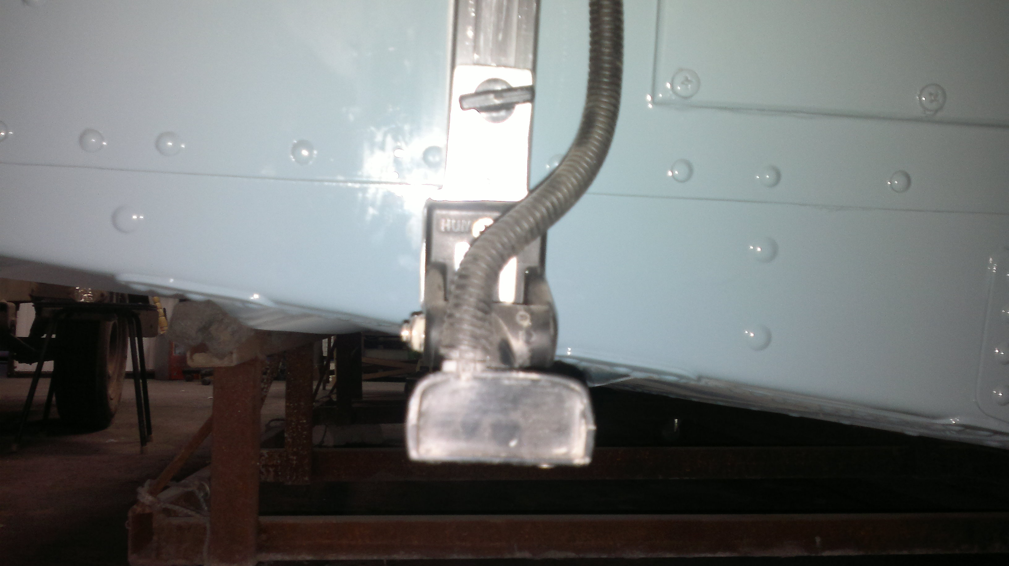

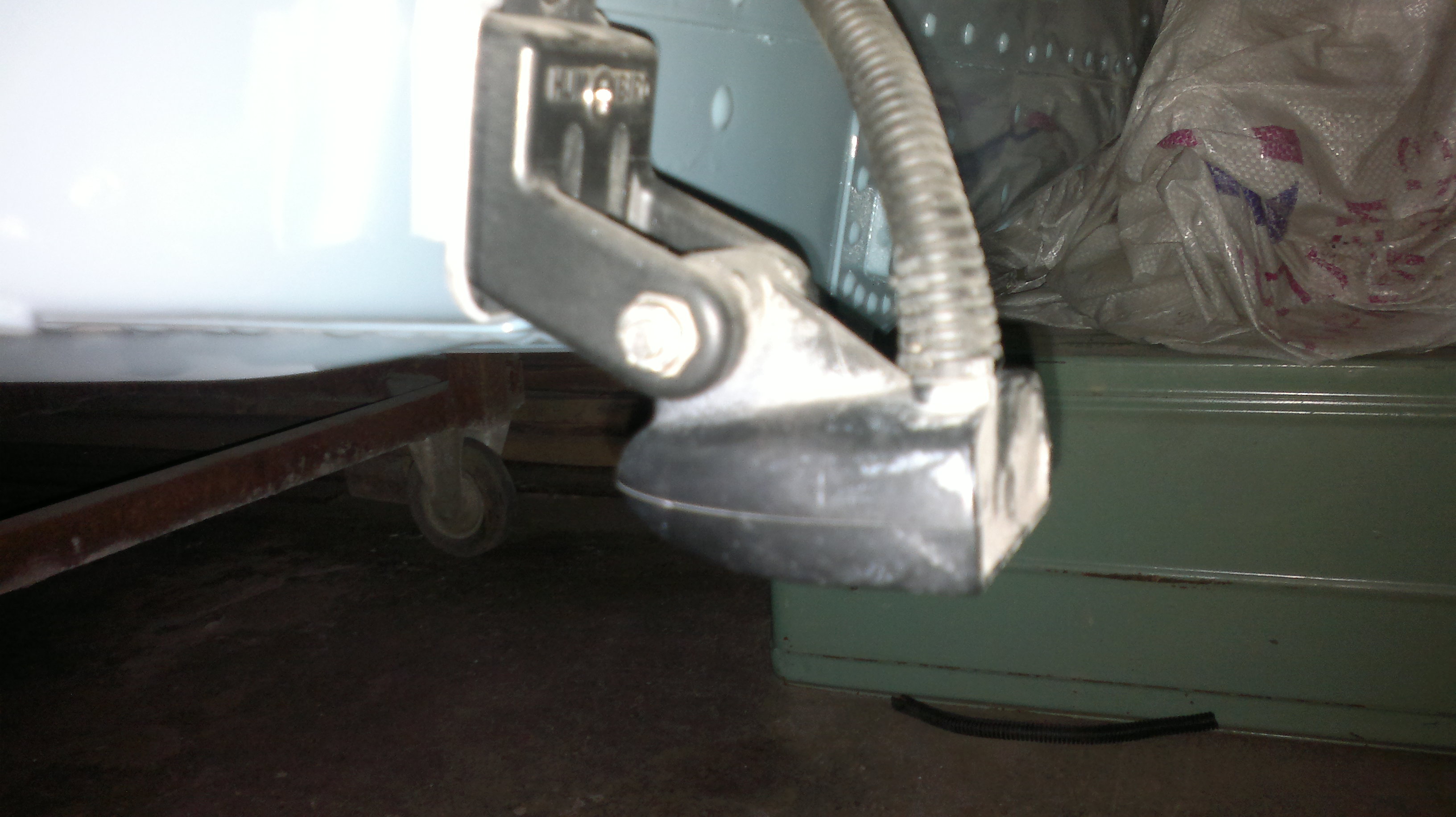

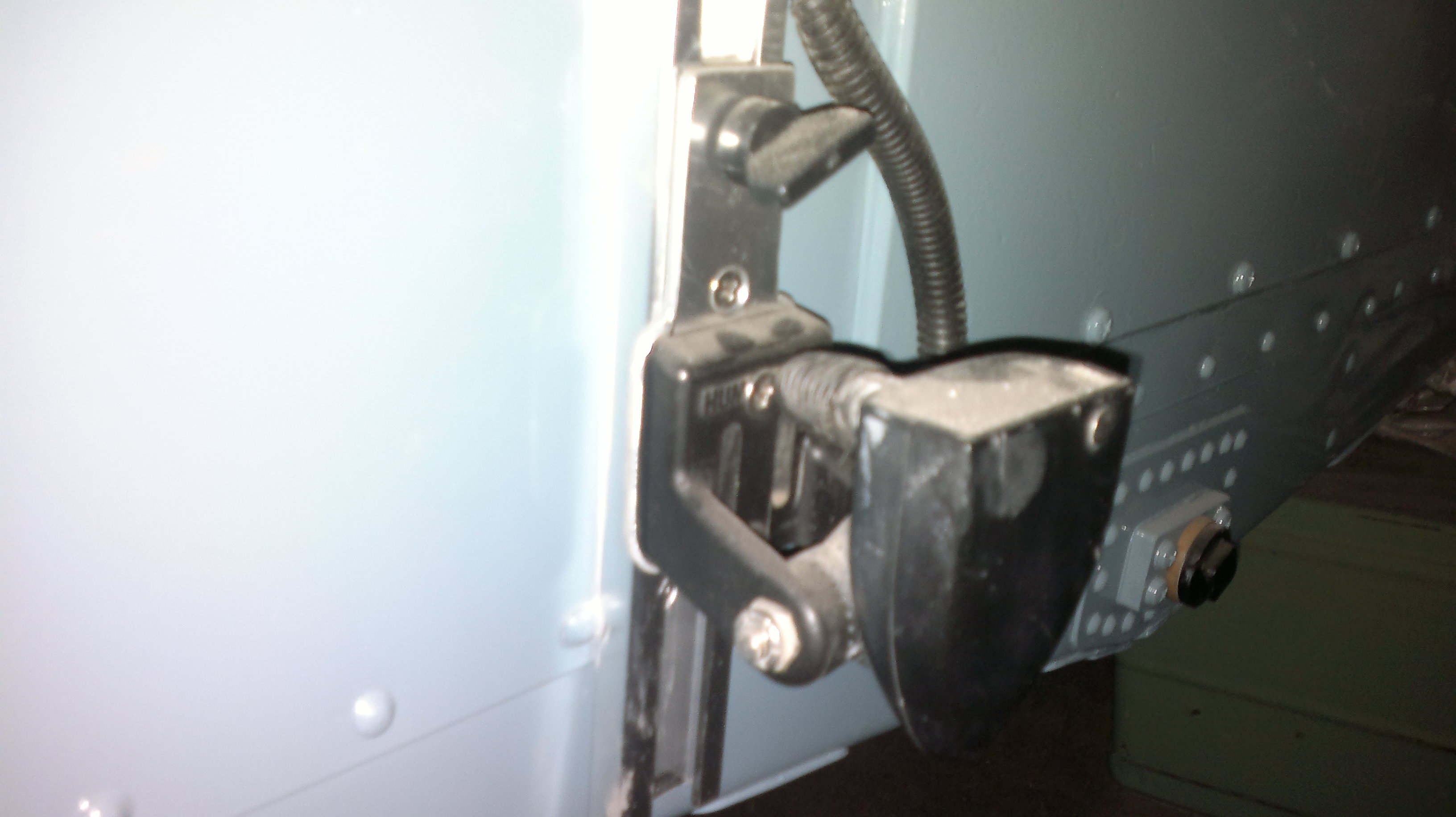

Всё делается на много проще если потратить 500 рублей и купить крепление датчика в магазине.Вечером скину фото установки на лодке.
9 560
4 780
Вот фото смонтированного крепления.Легко снимается(с направляющей) ,имеется регулировка по заглублению и наклону (углу атаки) головки датчика во избежания сильного брызгообразования.Креится к лодке двумя саморезами через герметик.

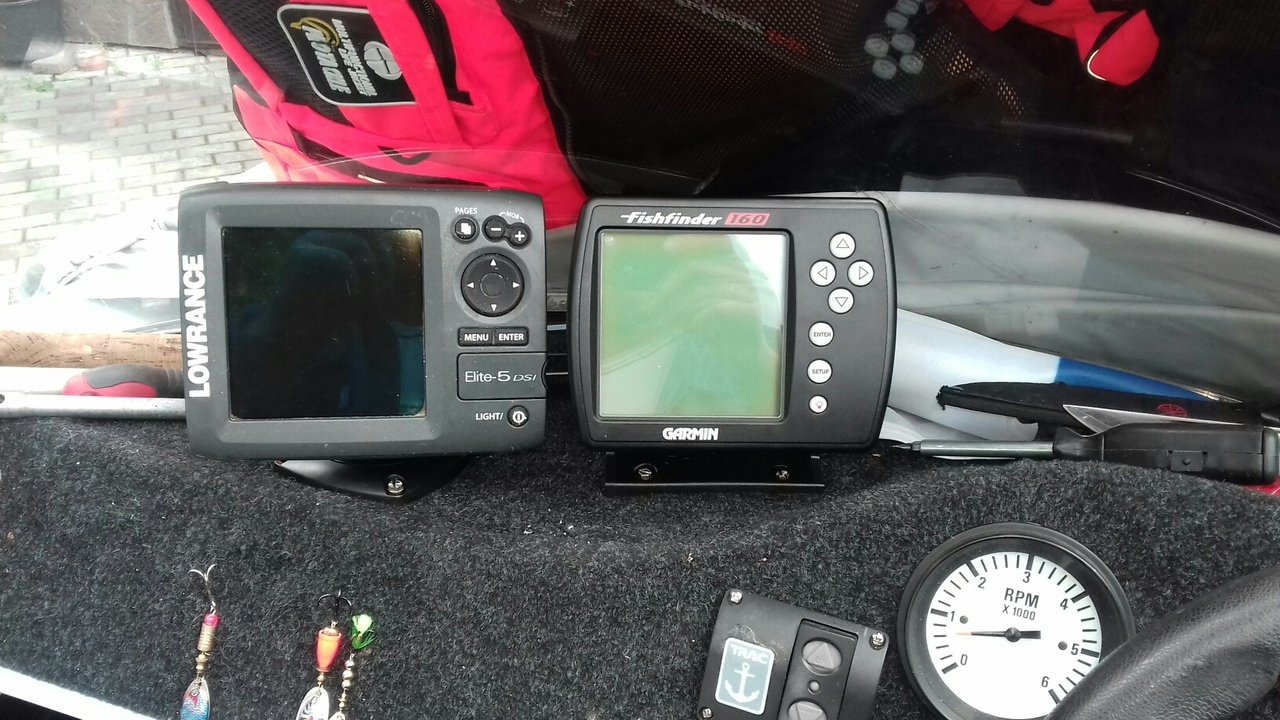

Вот и у меня возник вопрос по датчикам и ответы противоречивые, одни пишут что можно поставить два разных рядом и ни чего не будет, другие говорят будут мешать друг другу ,кому верить ху его знает ,думаю пока сам не проверю ответ не получу, стоят два эхолота лорик элит 5 и гармин 160
9 560
4 780
Скорее всего эхолоты на панели друг другу не мешают.Мешать могут кабели от датчиков ,проложенные вместе.Так же помехи могут быть от кабеля к командеру(машинке) .Провод внутри кабеля с сигналом на тахометр,даёт наводки если рядом проложен кабель от датчика к эхолоту.Внекоторых инструкциях к эхолотам ,рекомендуют прокладку по разным бортам.

Да это п
Да это понятно провода проложить не проблема я про датчики рядом имел в виду

Так вот работает эхолот на всех режимах, я имею ввиду скорость, глубина, температура и т.д., а вот сам рельеф дна и рыбу кажет только начиная со средней скорости. В ванну налил обыкновенной воды, но можно и тасол(антифриз), чтобы датчик не разморозить.
garik64
14.11.2013
1 466
629
МОСКВА
Я в этой теме писал, что вклеил ванну для датчика https://forum.motorka.org/threads/2925/page-2
А помехи не дает на экран если два рядом ? Я максимум см на 15-20 могу разместить друг от друга но одни пишут что снег по экрану а другие что работает без проблем.думаю пока сам не проверю ответ не найду
3 165
1 318
Володя(Докер) наверное правильно сказал, что помехи могут быть от кабелей проложенных вместе, или с кабелем от машинки. Я уже где то читал такие темы, по моему на Мотолодке было, точно не помню. Игорь, вот нашёл на соседнем форуме давнюю тему. http://forum.motolodka.ru/read.php?f=1&i=931979&t=931655 , пишут что не мешают.
Спасибо вот это конкретный ответ :good:а то где не спрошу разные мнения
