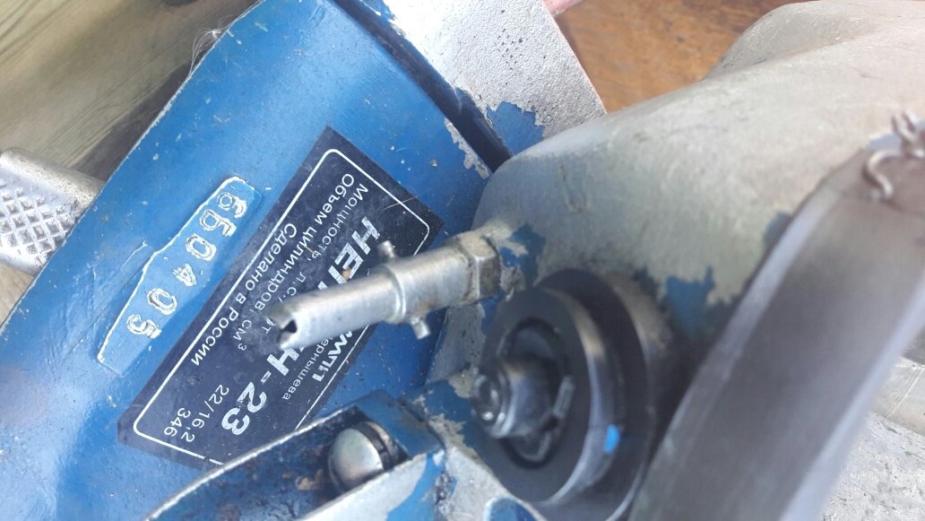

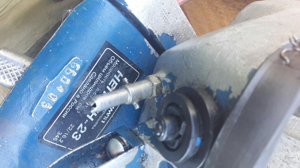

Не знаю-стандартный он или самопал прежнего хозяина,на конце шланга стоит разъем с шариком внутри,на моторе стоит полузаплющенная трубка (на фото 20180730_194916.jpg).Как добиться герметичности не очень понятно.Это первая проблема.

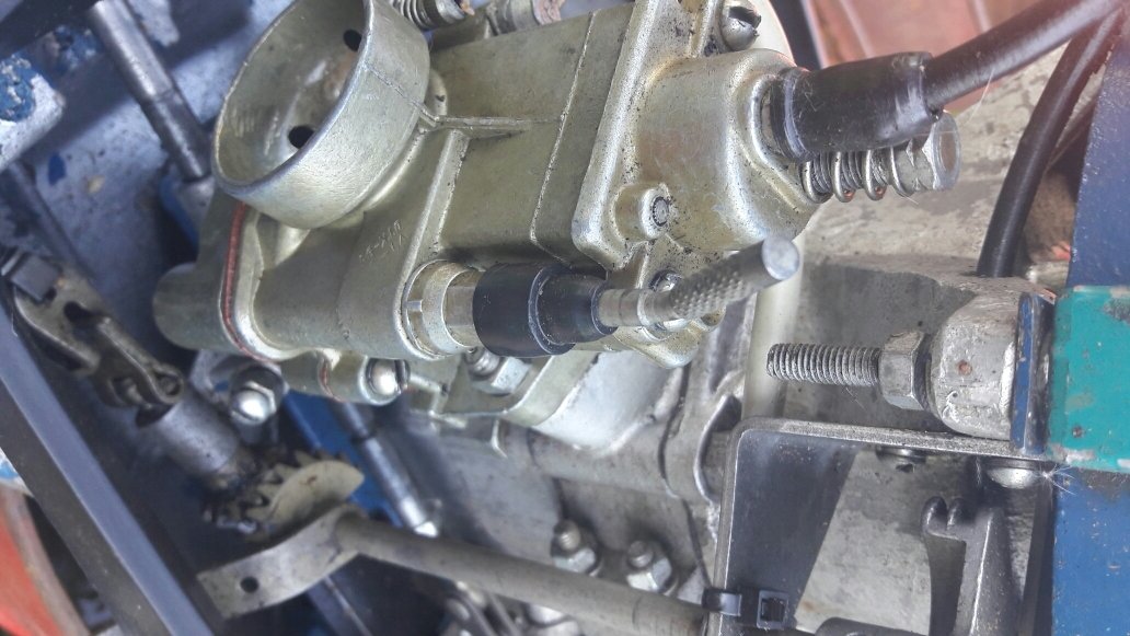

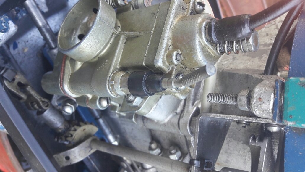

4.Что за штырек на фото с карбюратором с черным пластиковым основанием?20180730_194926.jpg
6 593
833
1) Да очень просто - шланг 6мм натягивается на штуцер и делов-то :)
2) По бензонасосу так.
3) Может искра слабая, может не вовремя, а может мотор внутри мёртвый (золотники-сальники-компрессия)
4) Штырёк гнутый с накаткой? Это подсос.
Подсос дергая вверх запитывает карб? Я чет его подергал-он мне похожим на подсос не показался,хотя такая версия была
6 593
833
Подпитывает :)
