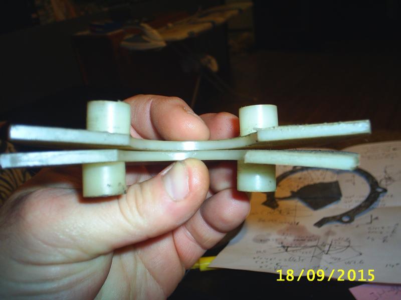

3 - съемник подшипников(если приржавели к каленвалу), желательно сегментного типа.
Две пластинки 3-4 мм и две табуретки ;)

но можно и с помощью отверток справится - можно, но человек первый раз разбирает механизм ему и со съемниками будет не просто.
Две пластинки 3-4 мм и две табуретки ;) Тогда к этому нужно добавить проставку из мягкого метала или молоток опять же из мягкого метала.

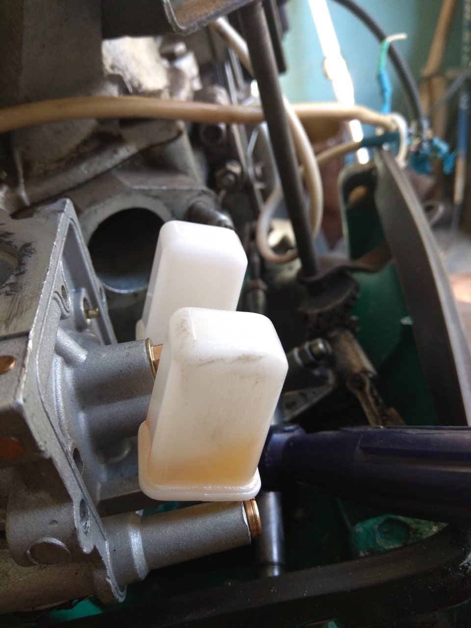

Поменял поплавок, выставил в банке 13 мм. уровень. В бочке отлично заводится и работает. Сегодня выехал на речку - мотор воды боится :) еле завел, глохнет. Чуть не утопил :)
