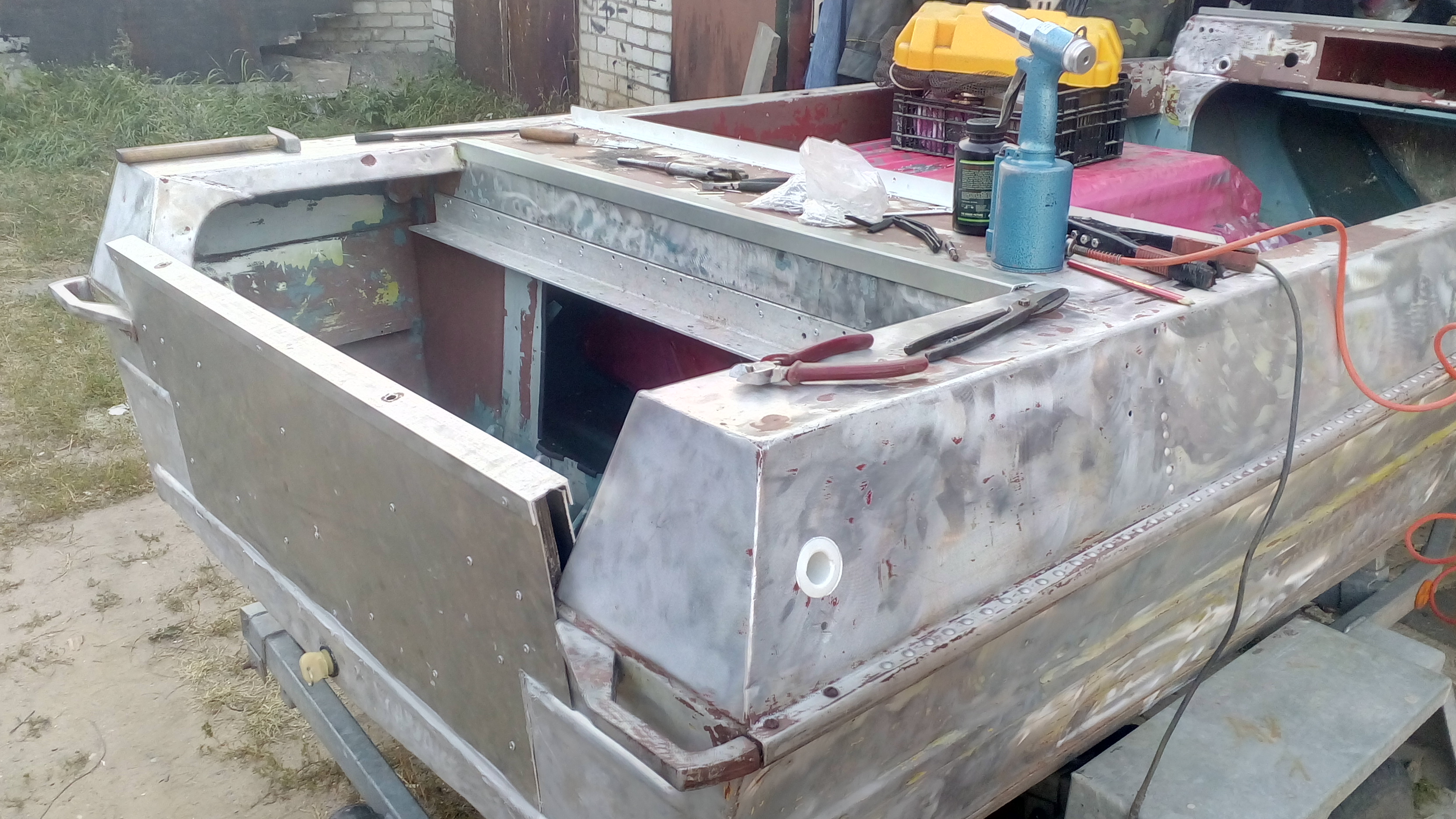

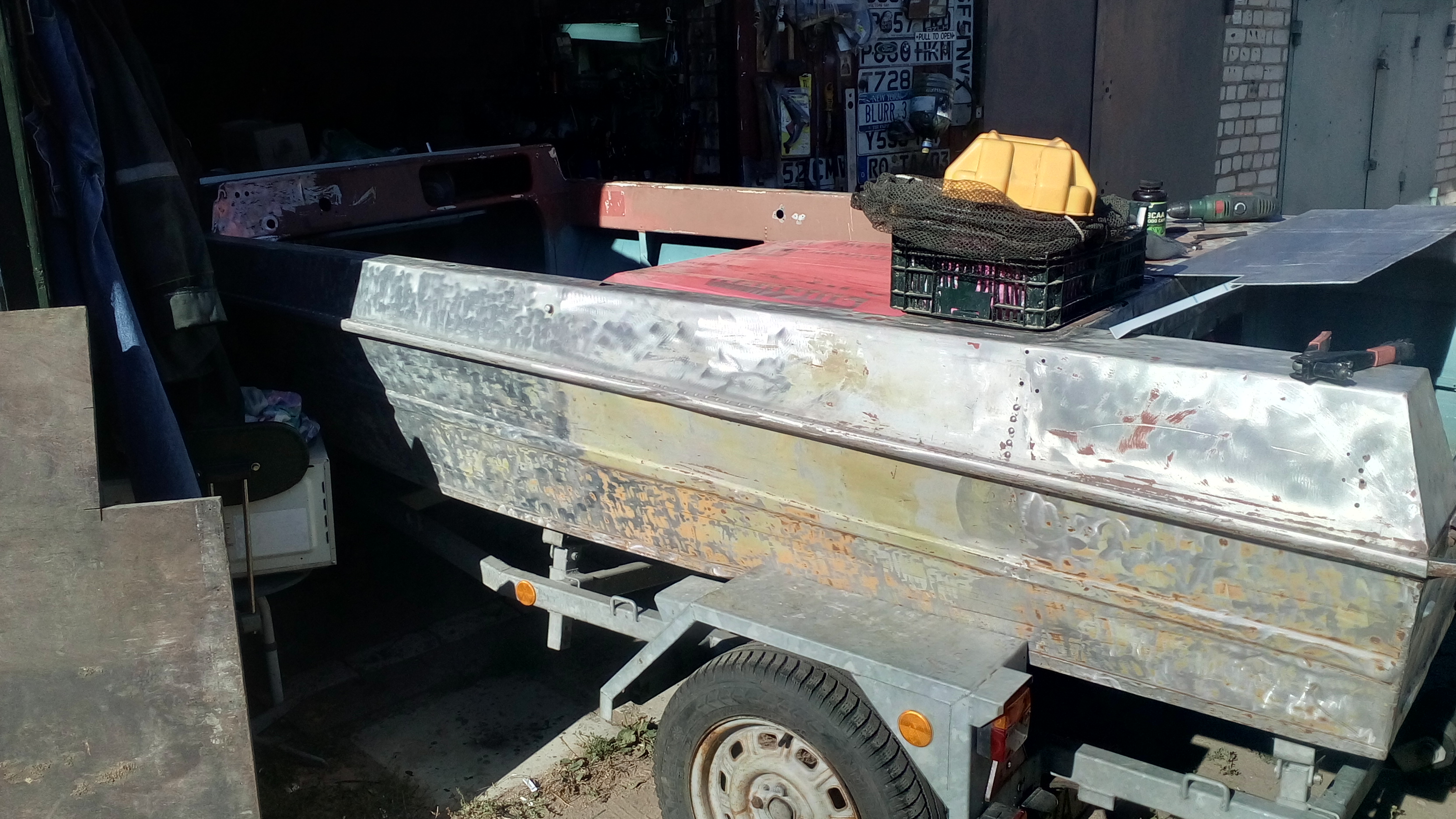

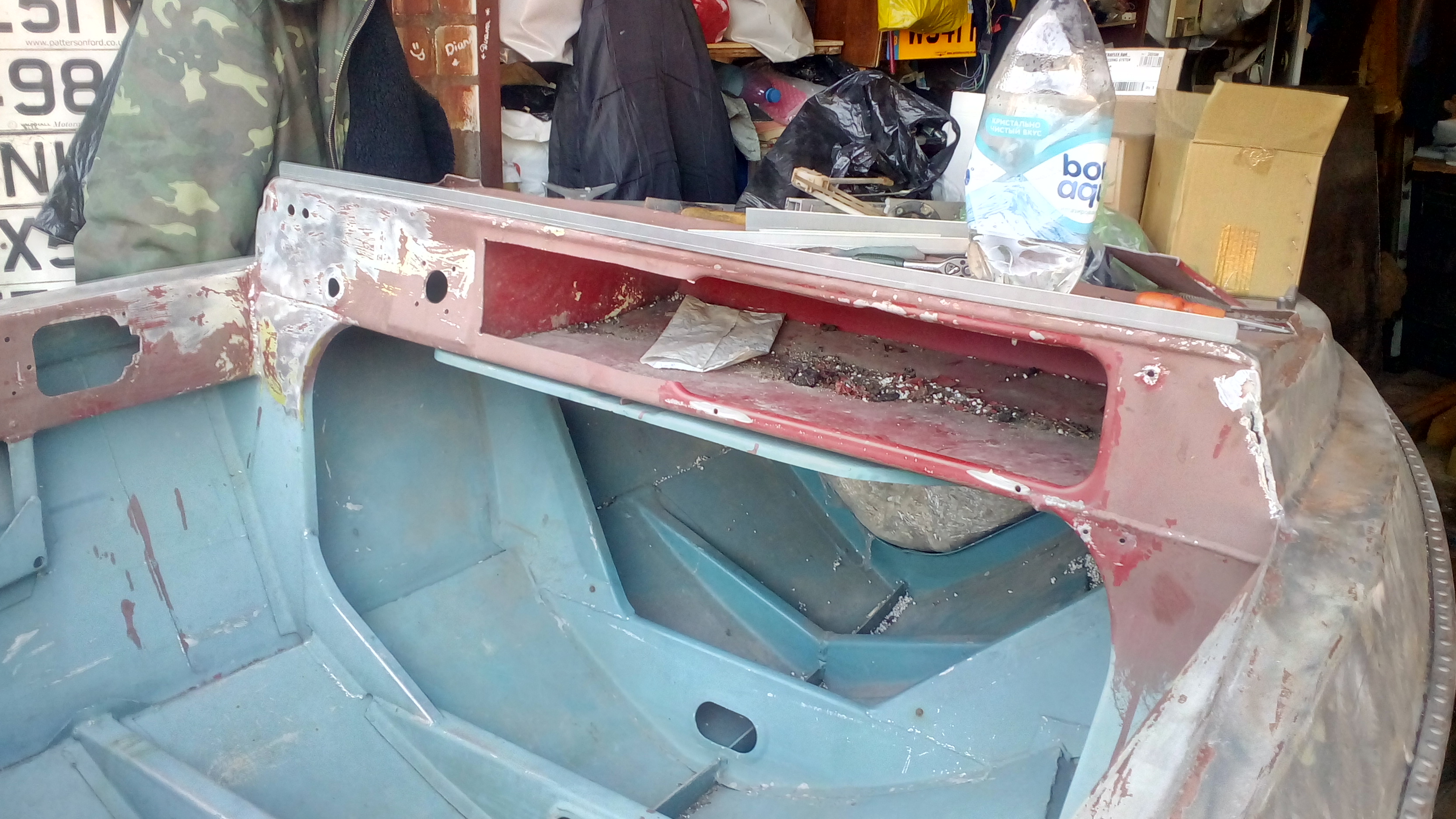

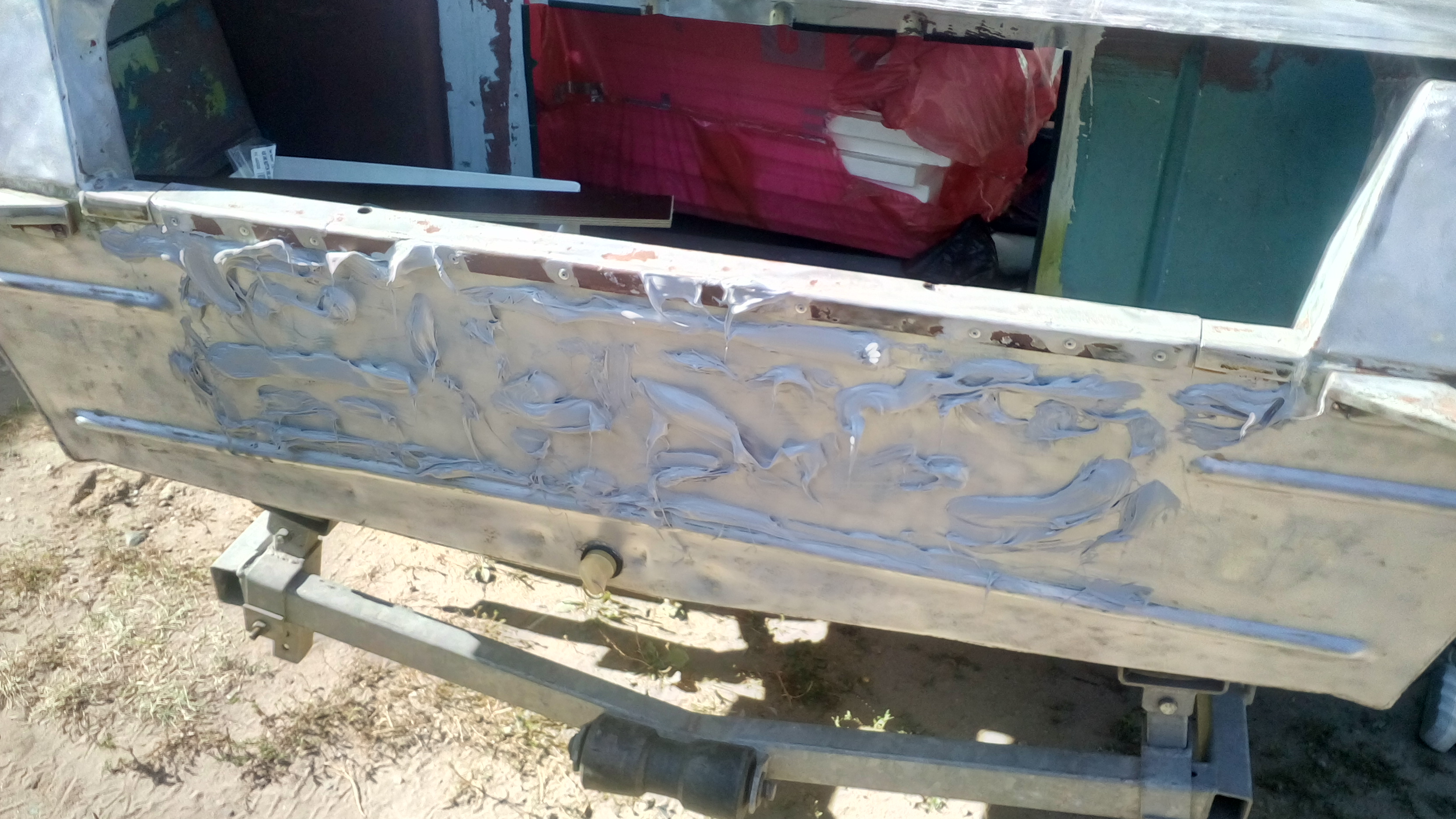

Пришла лодка в работу. Будем творить и вытворять. Как то так.

Ребята лодка клиента. Как он решит так мне и придется делать. Мое дело маленькое.

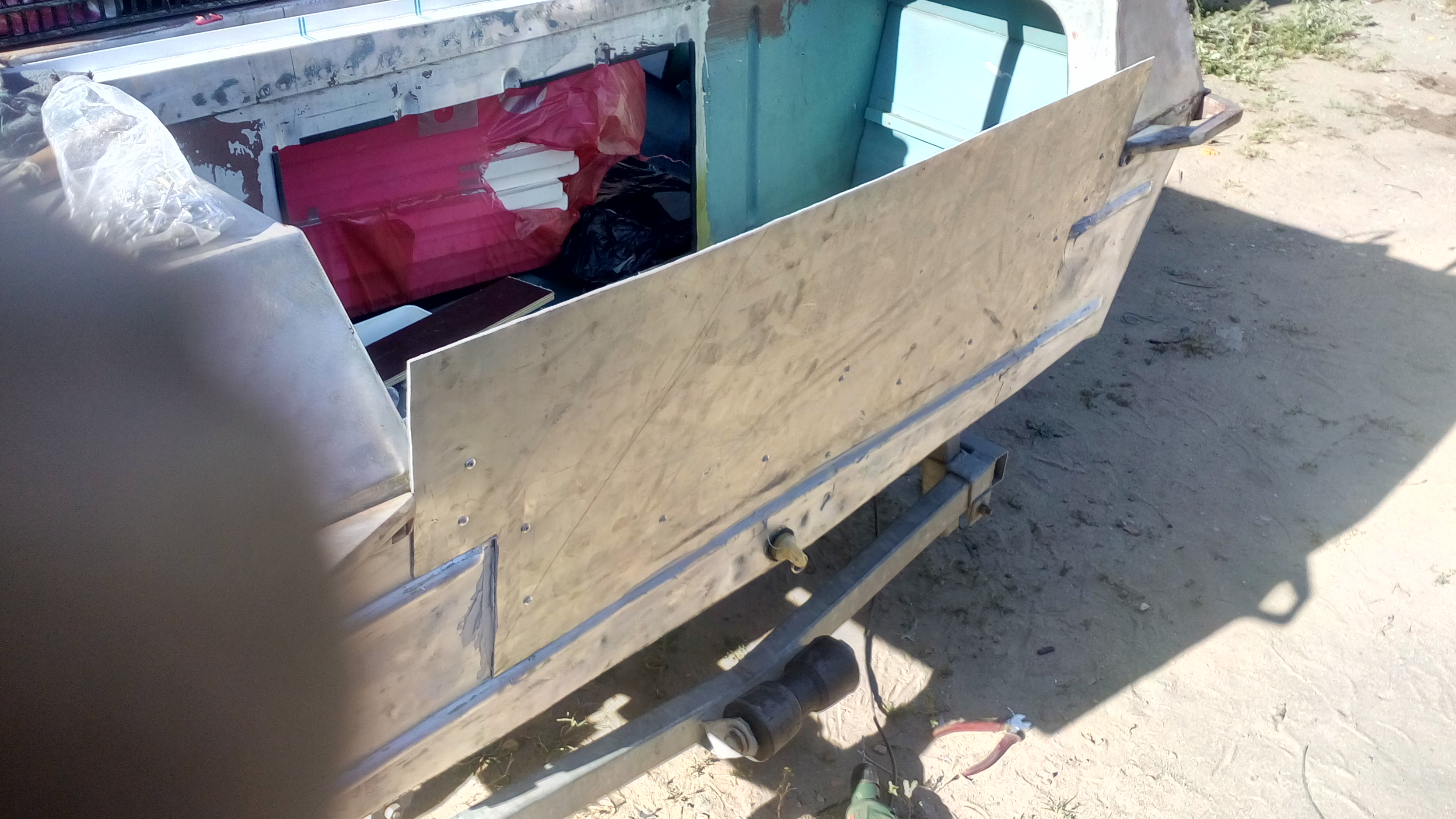

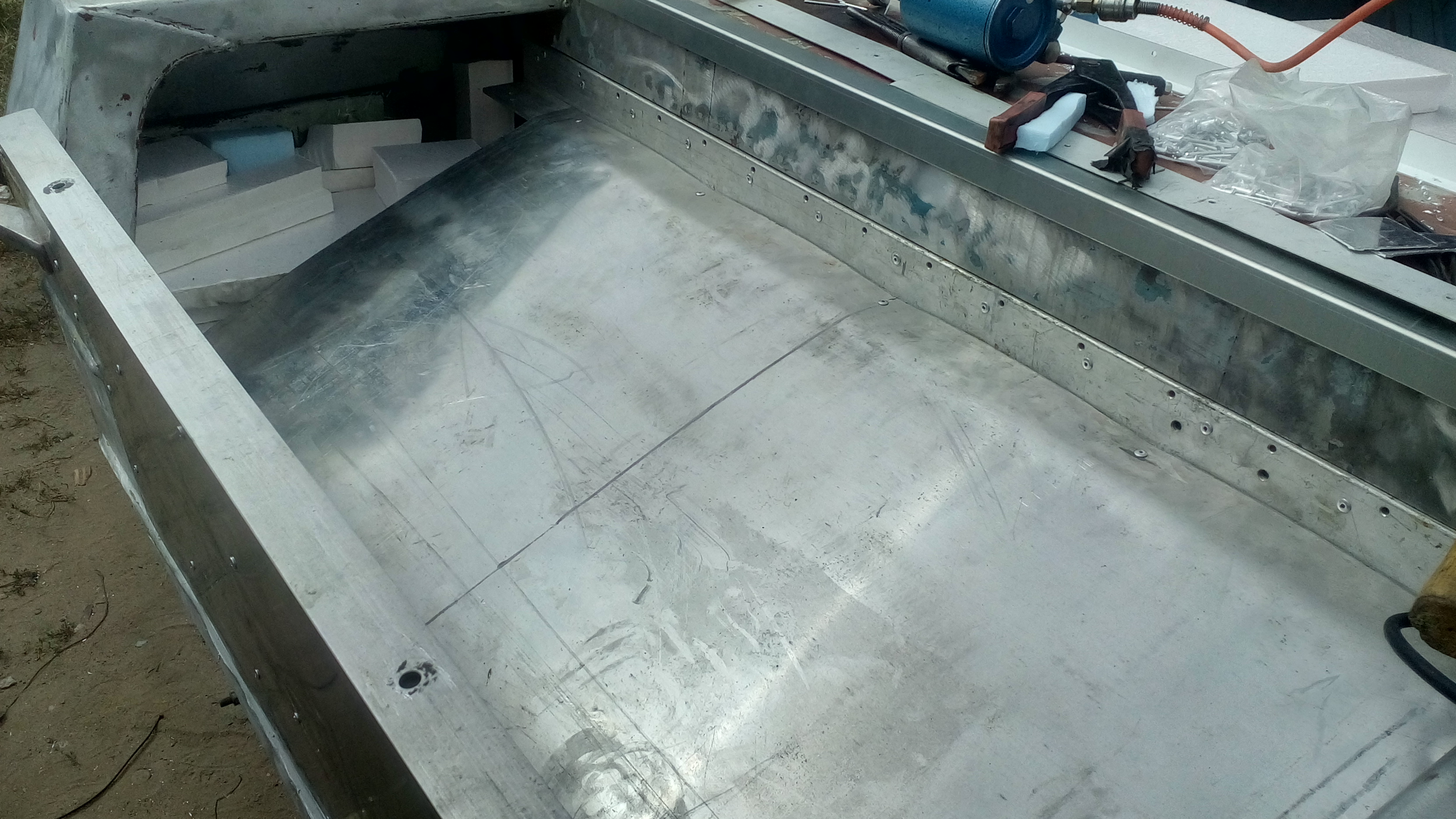

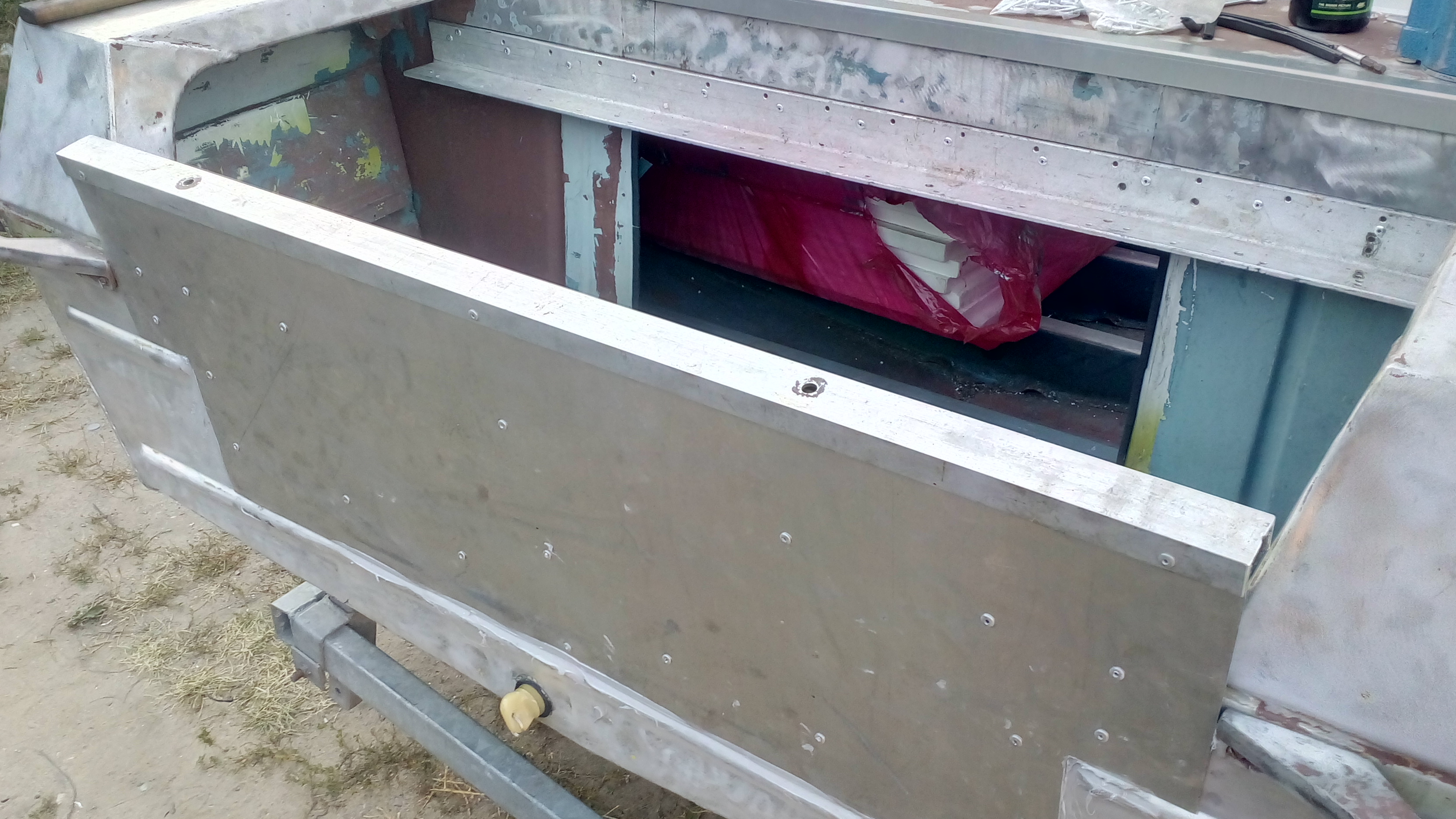

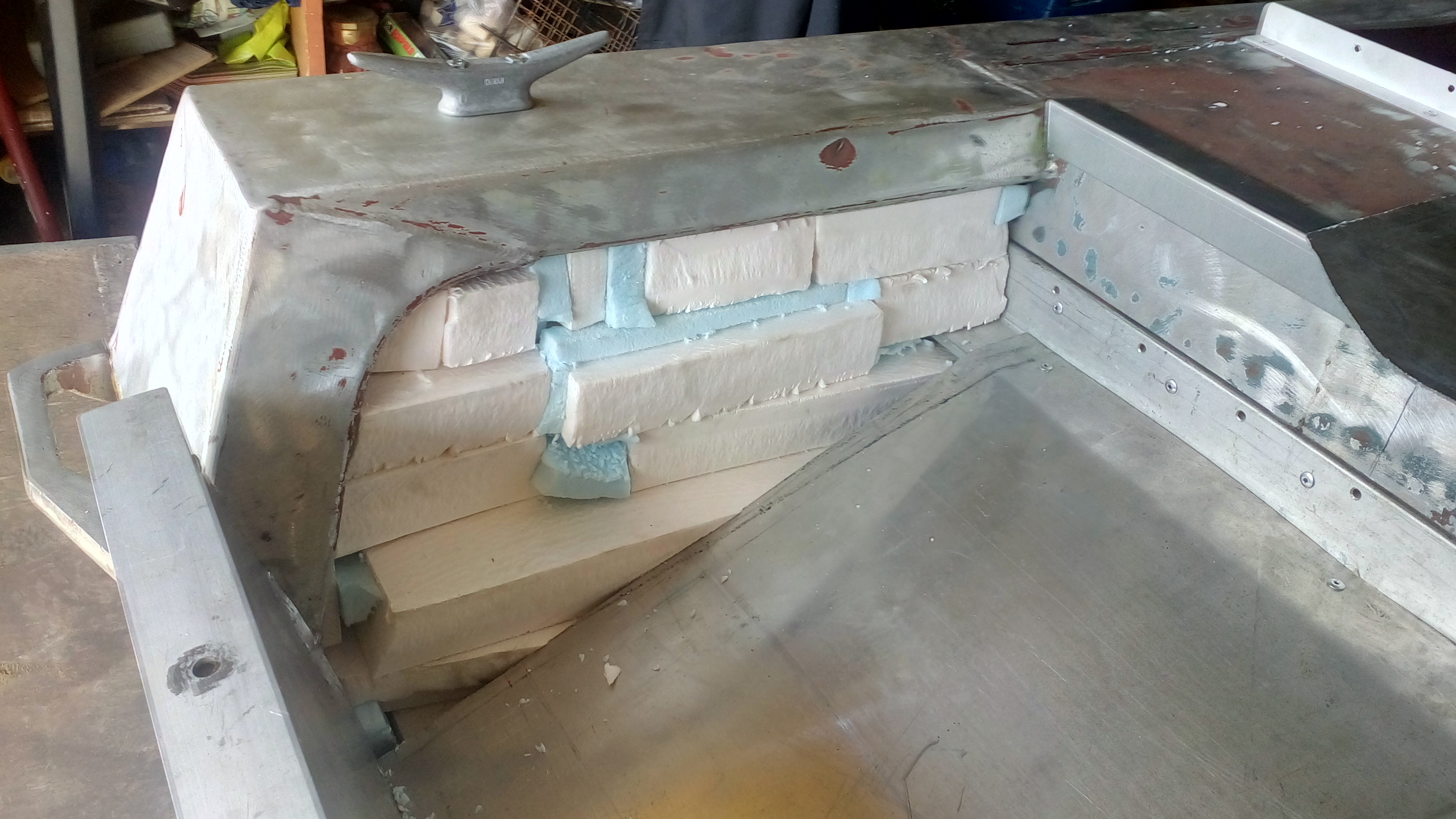

По лодке мне надо сделать . Рецесс электрику пайол блоки плавучести зашить борта повесить и подключить мотор сделать торпеду. И.т.д

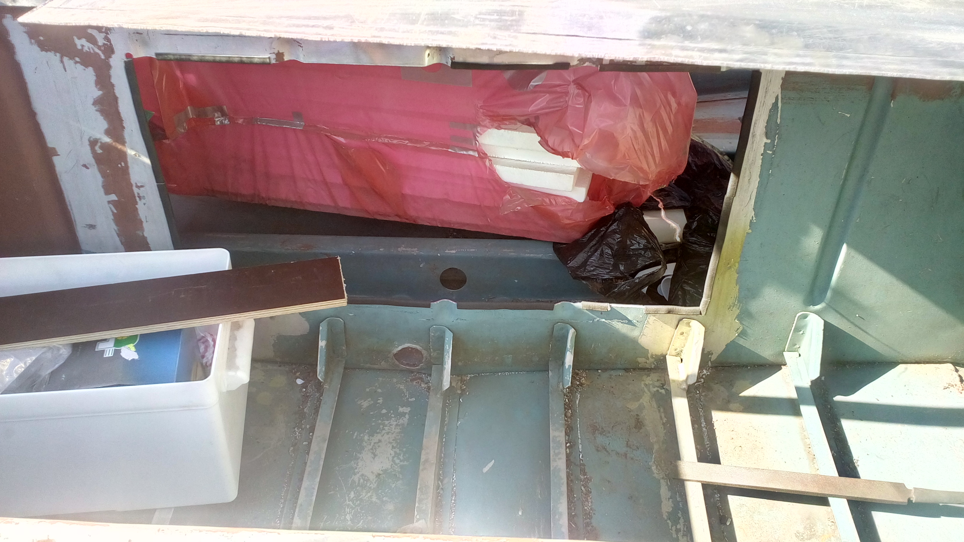

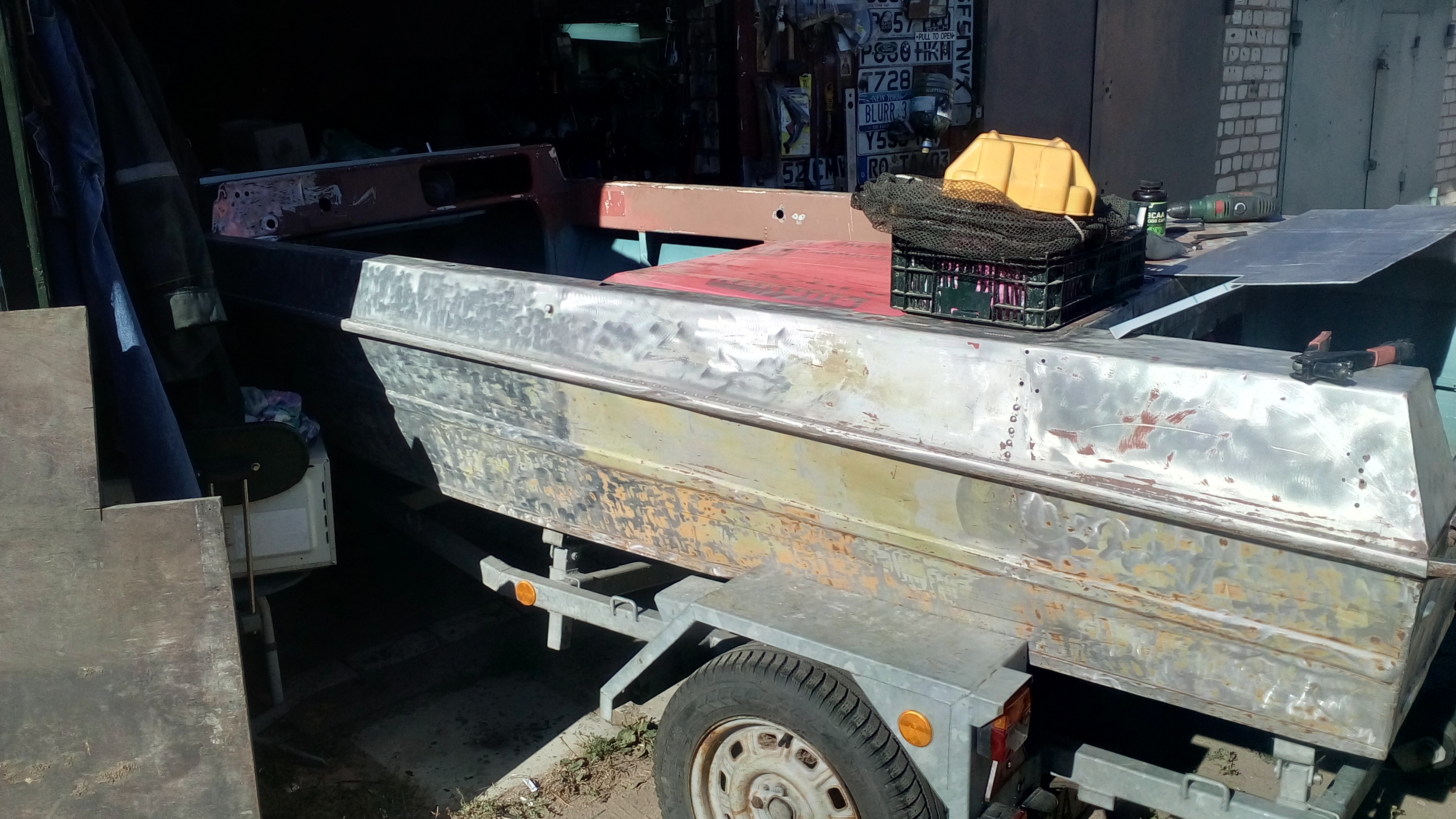

Лодка уж очень уставшая. Что могу тем помогу.

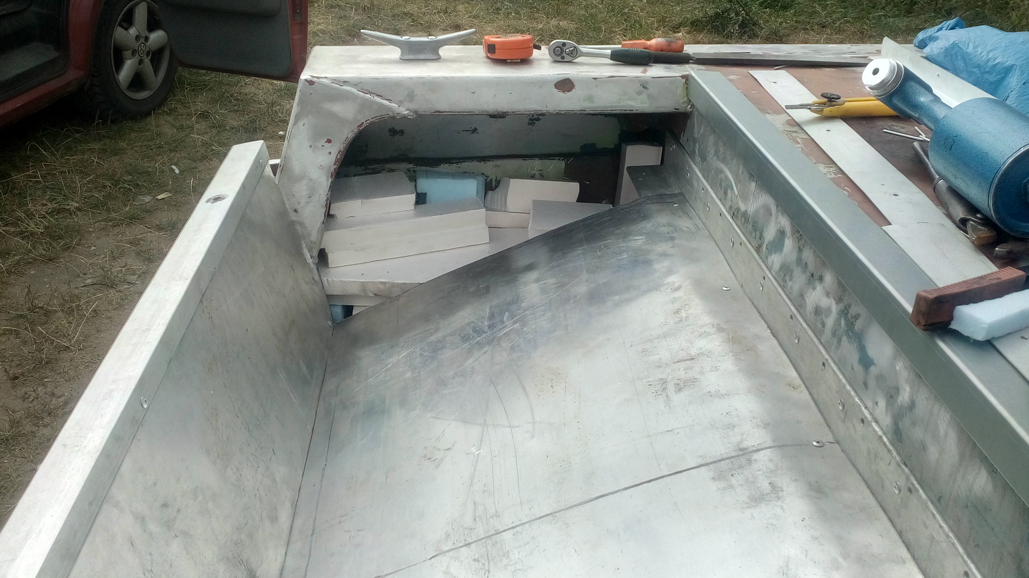

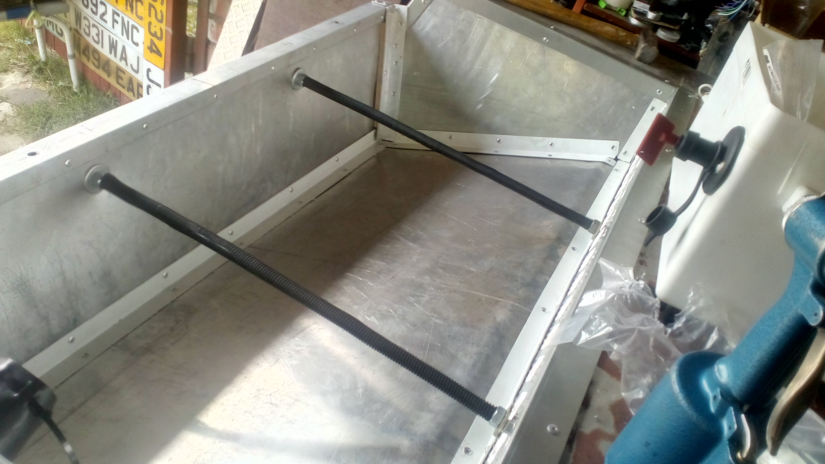

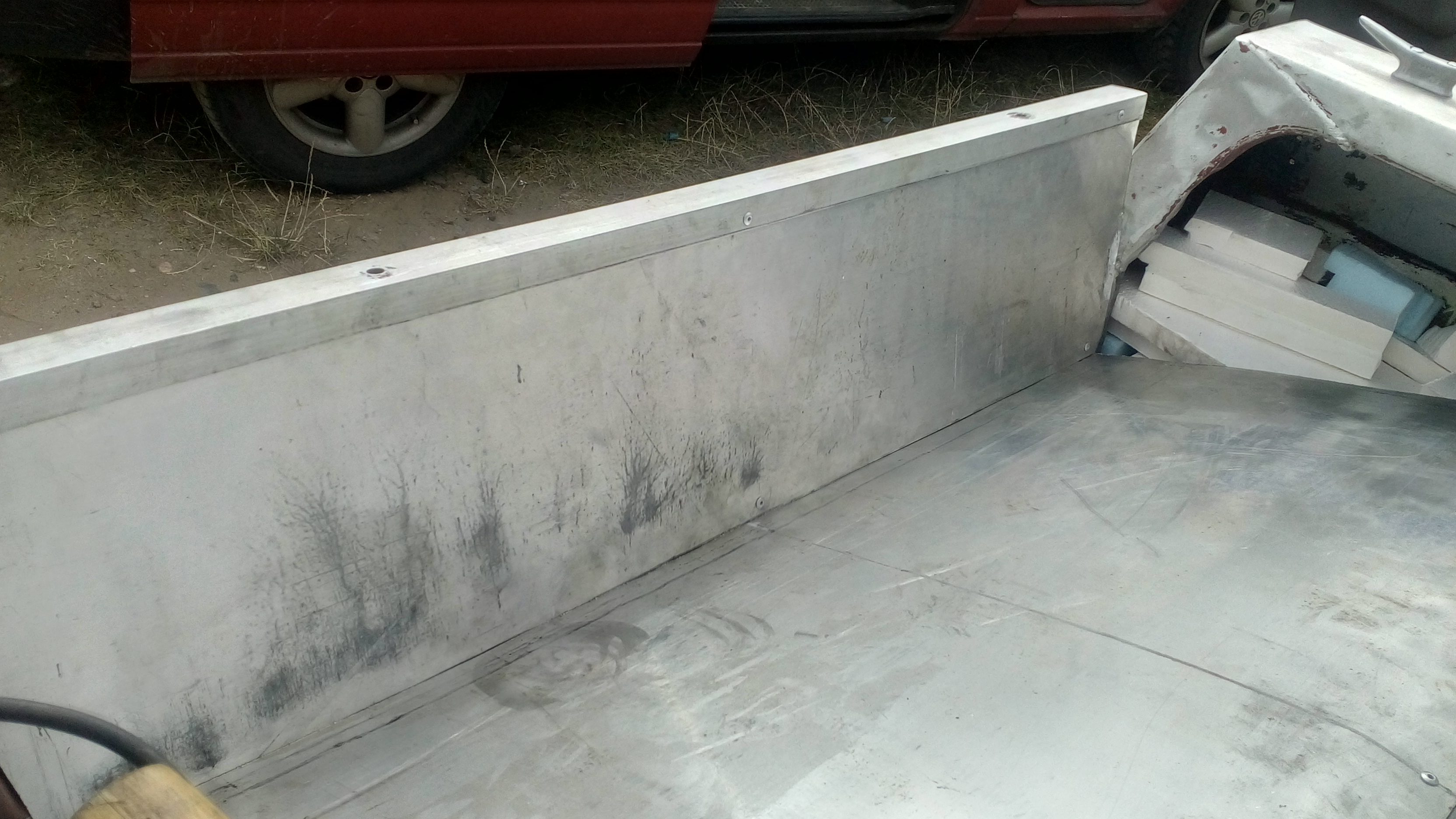

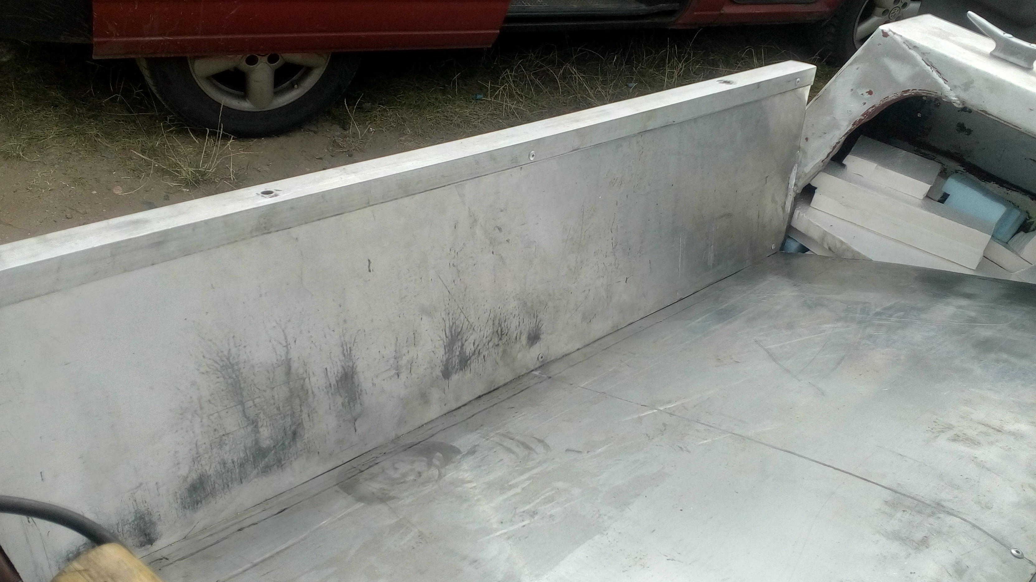

В рецессе для усиления по центру ещё шпильки будут. И тогда это будет Броня.Так как весь аллюм для транца 3мм АМГ5.

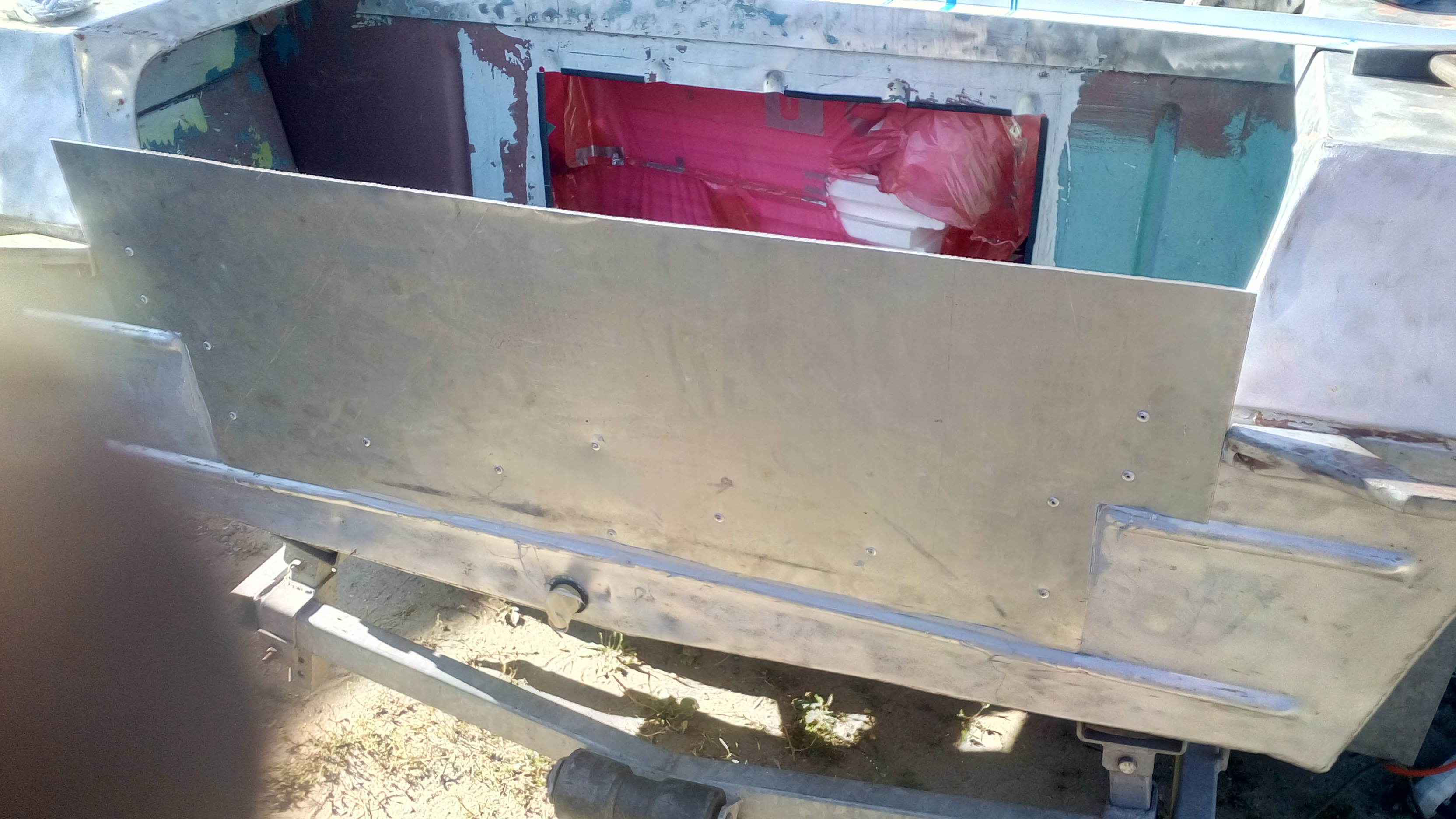

Ну вот и тебе" старичок"в руки попал.Корыто в транце варить будешь или по старинке клепать?:?
qwertym
19.02.2013
2 935
172
Минск Беларусь
Илья
Yamaha F-40 BETL

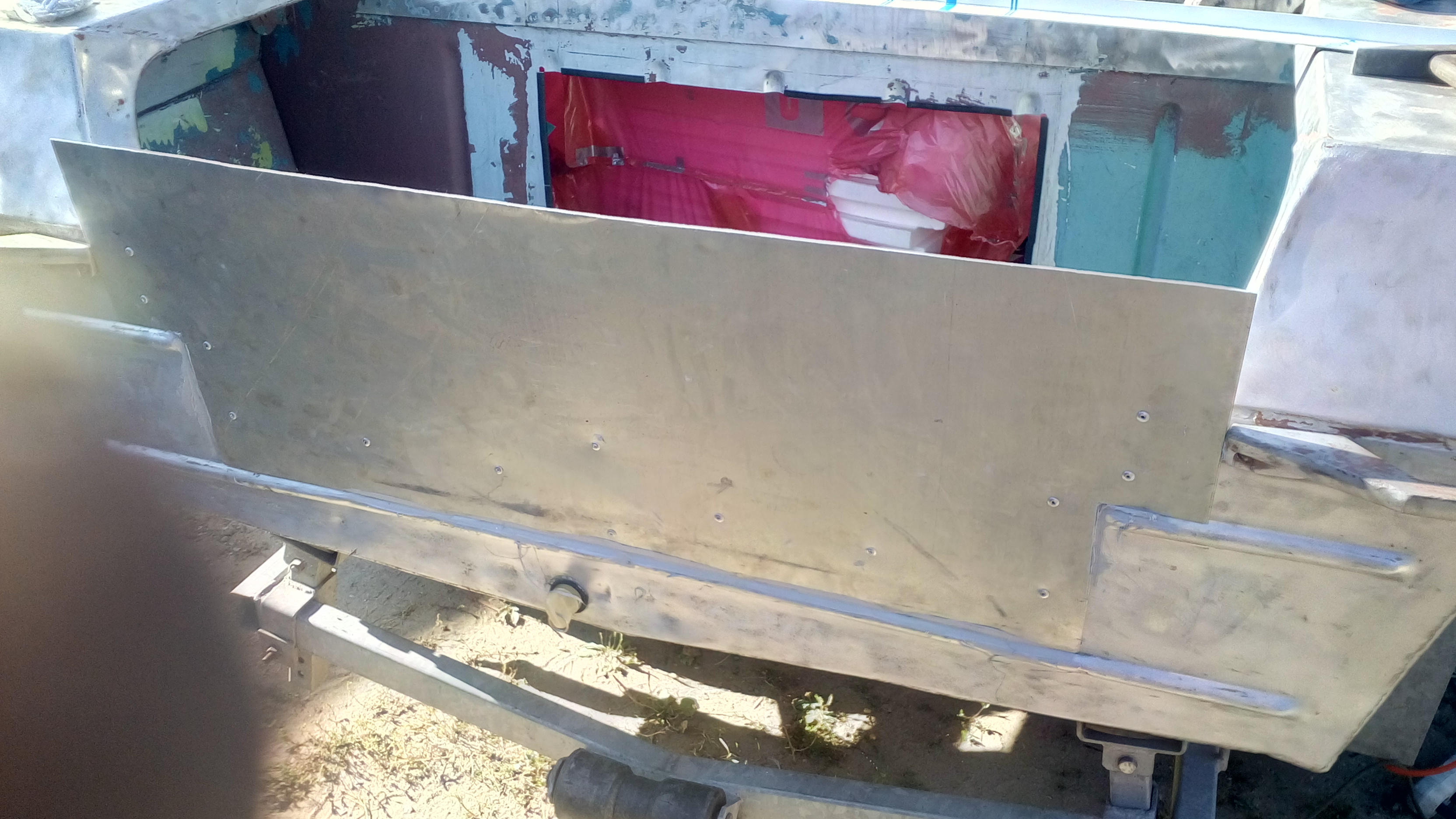

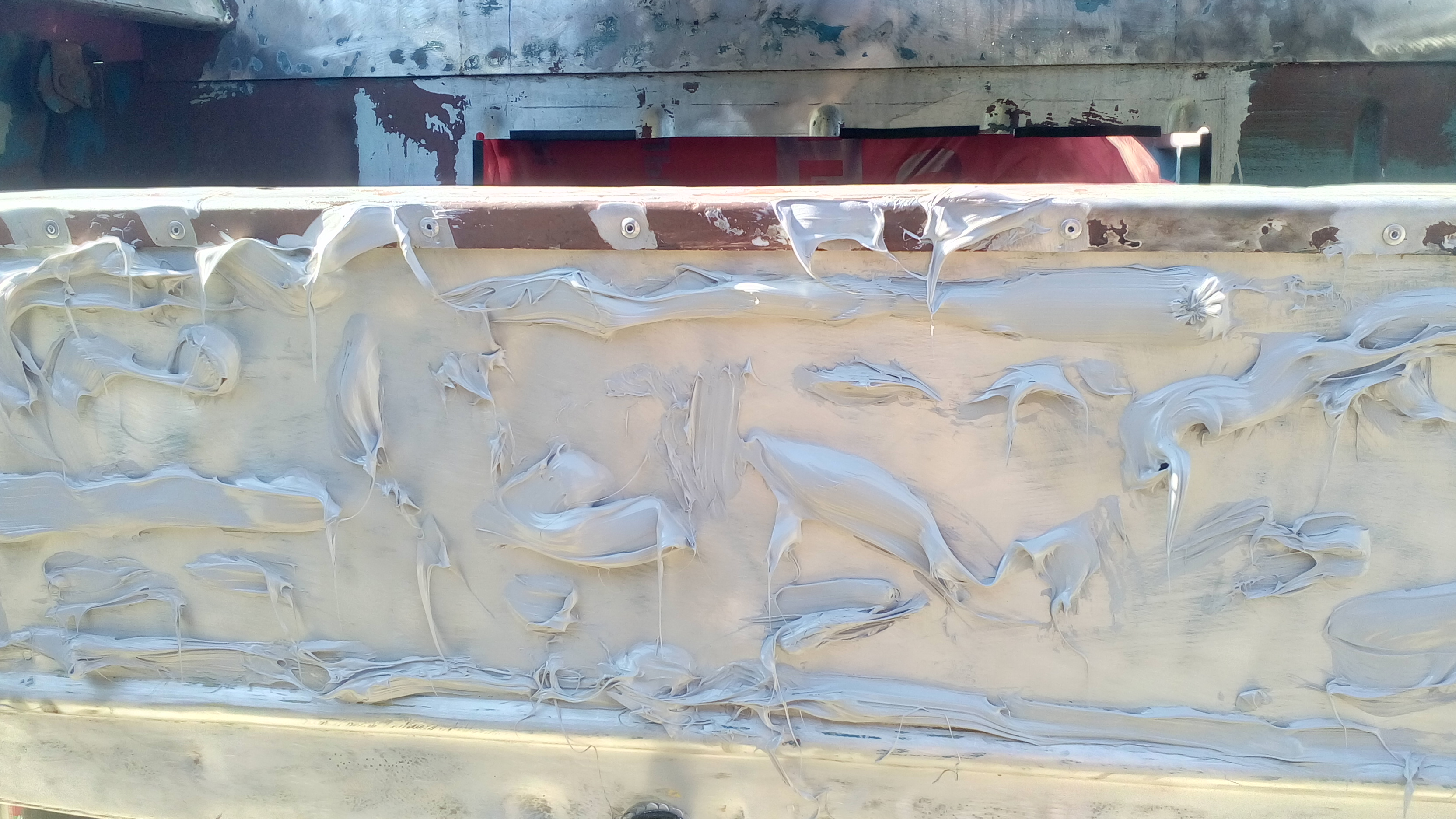

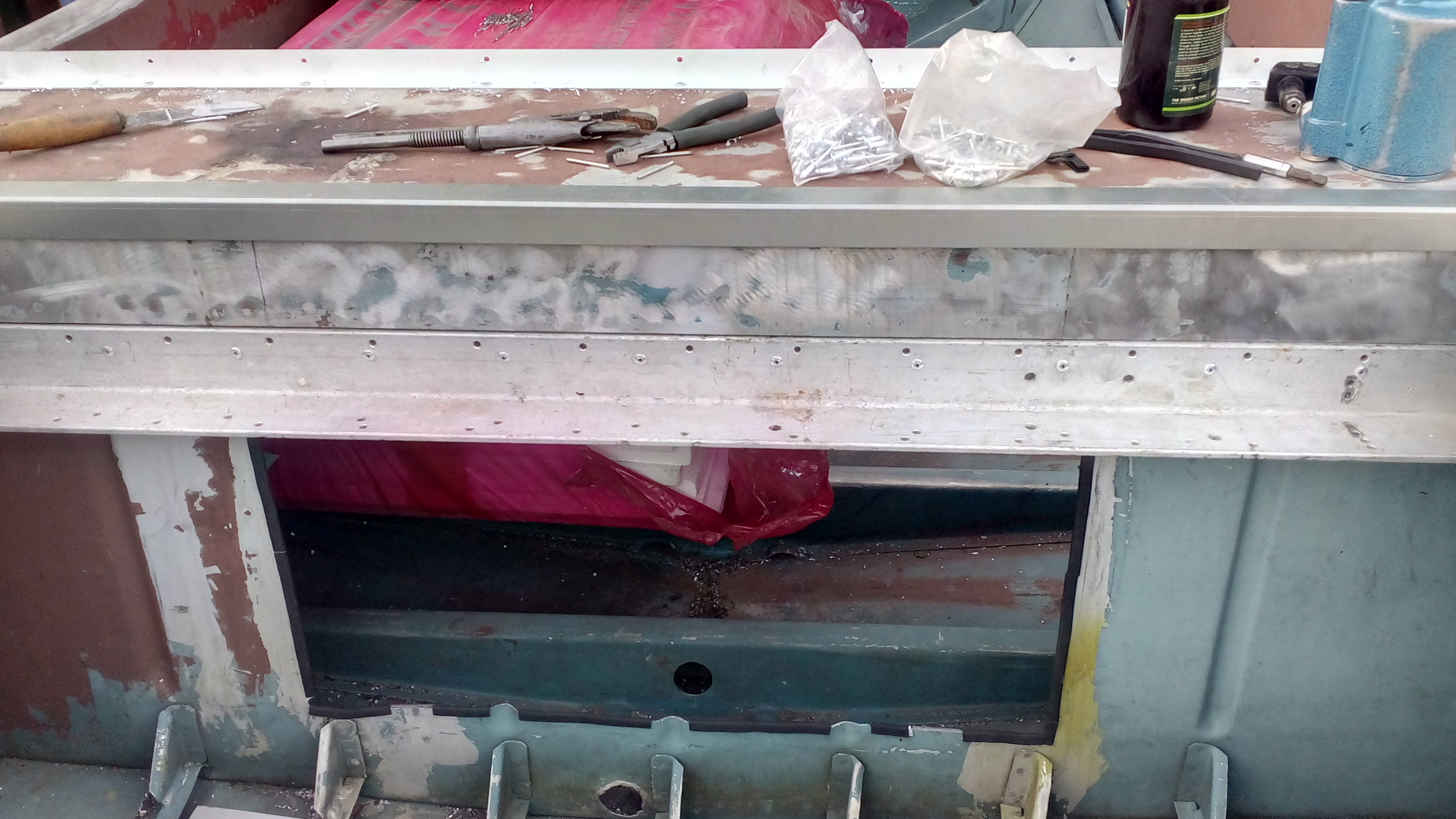

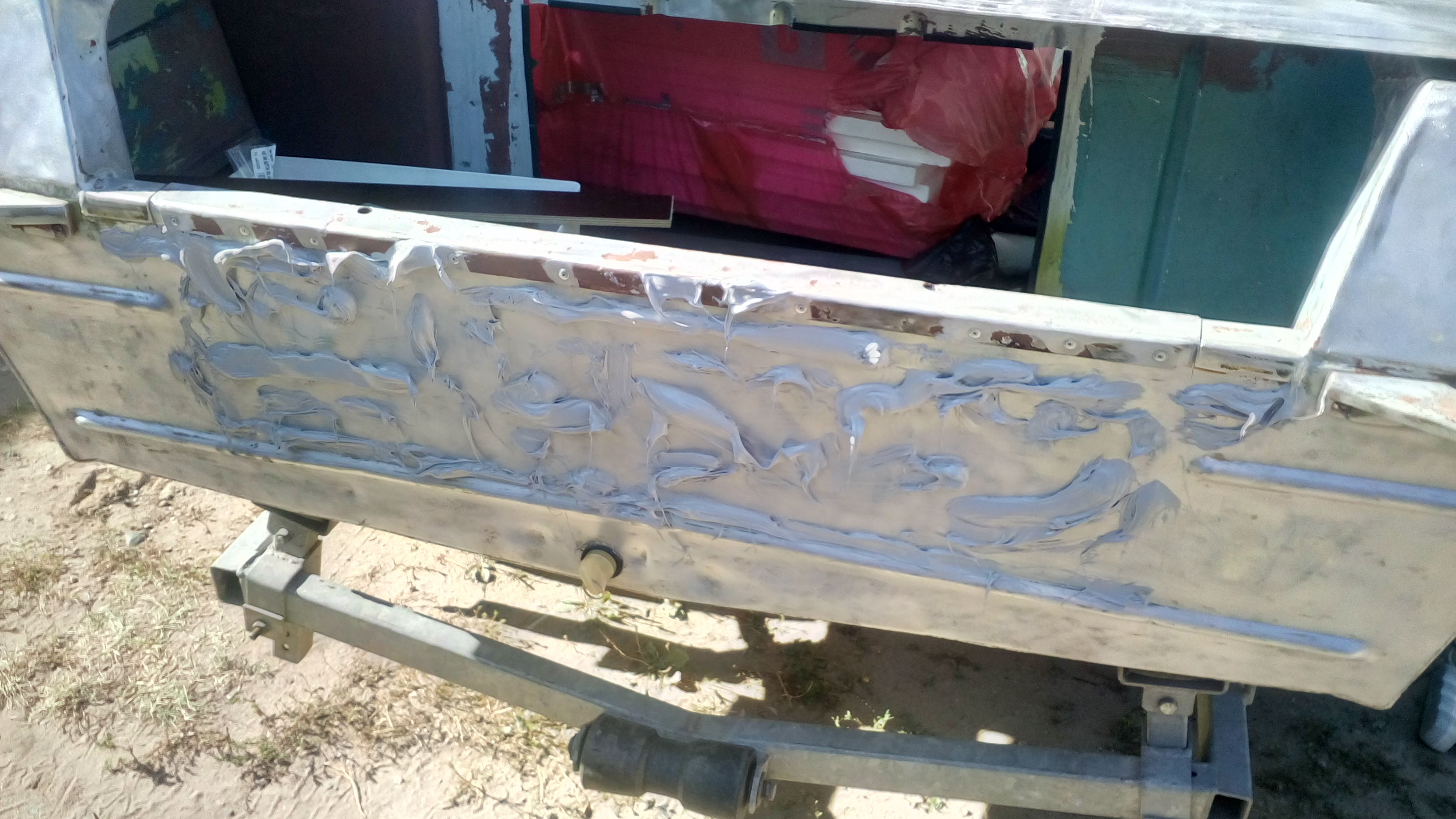

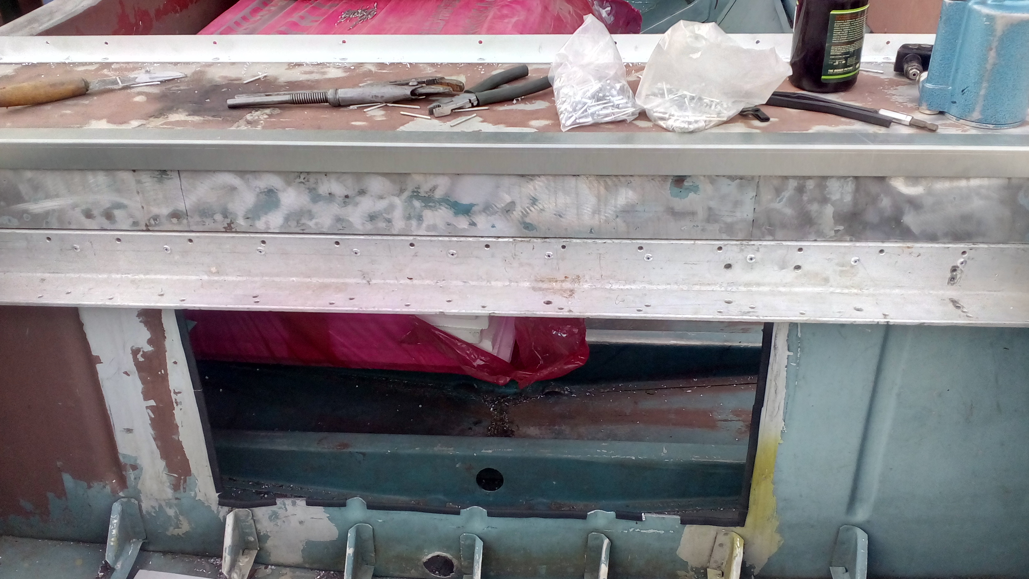

Володя. Посчитал больше 3 метров сварного шва получается. Выходит сварка дороговато. По старинке заклепаю.:cool:
9 560
4 780
Ну и правильно.Я на своей когда транец чинил(да и на Прогрессе 2 ) поперёк,где доска, уголок 30 й 3 мм кинул и проклепал.Потом через него стянул винтами ,дно рецесса и заднею часть транца.Как на Прогрессе 4. на фото видно.Может и тебе так удобно будет!?

А я себе подмоторную нишу разварил уголком, шва вышло 1.5 метра отдал 5000

Согласен. Просто сварщик знакомый, поэтому и взял не дорого. Сказал что больше не будет варить за такую цену.

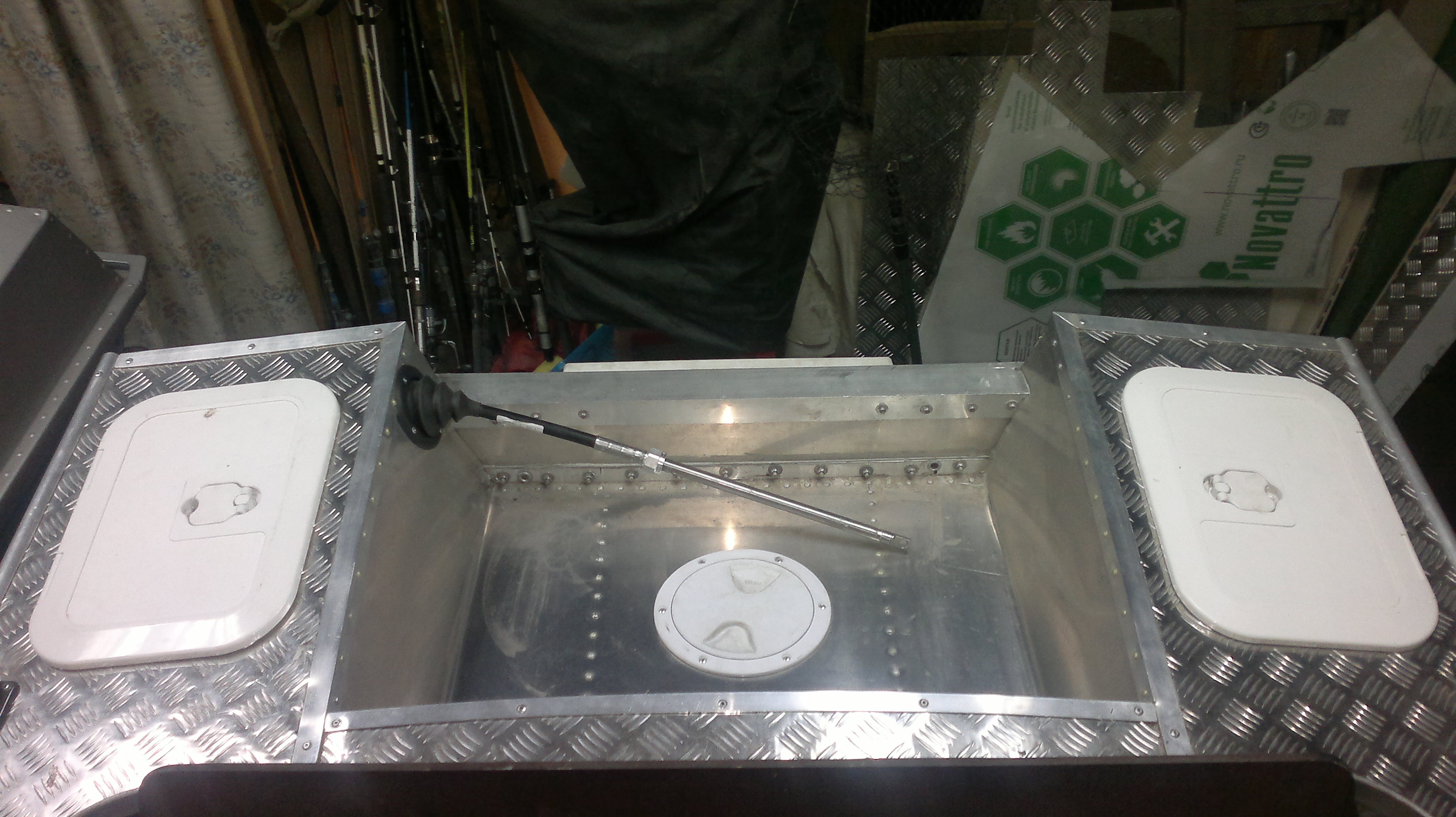

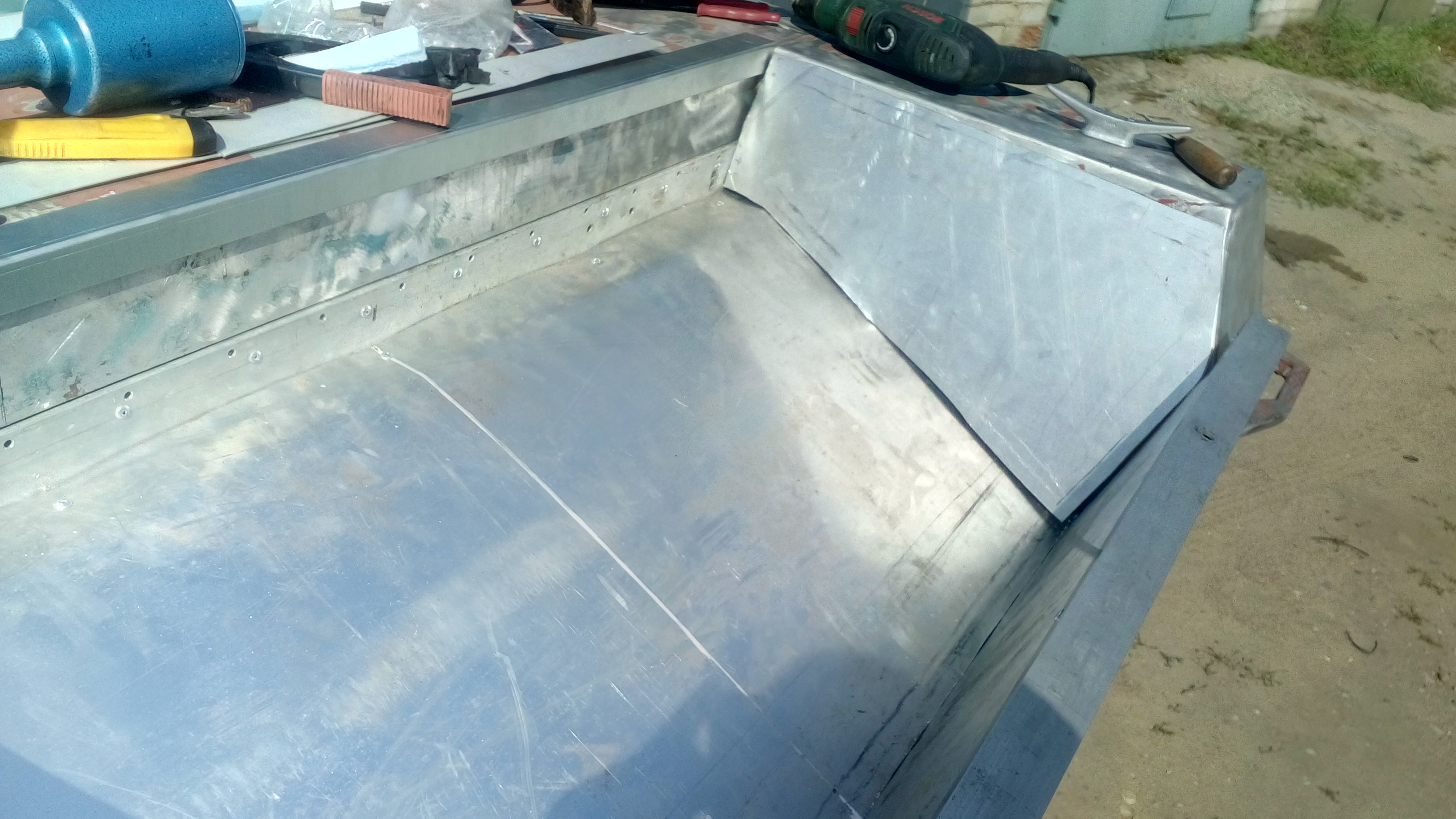

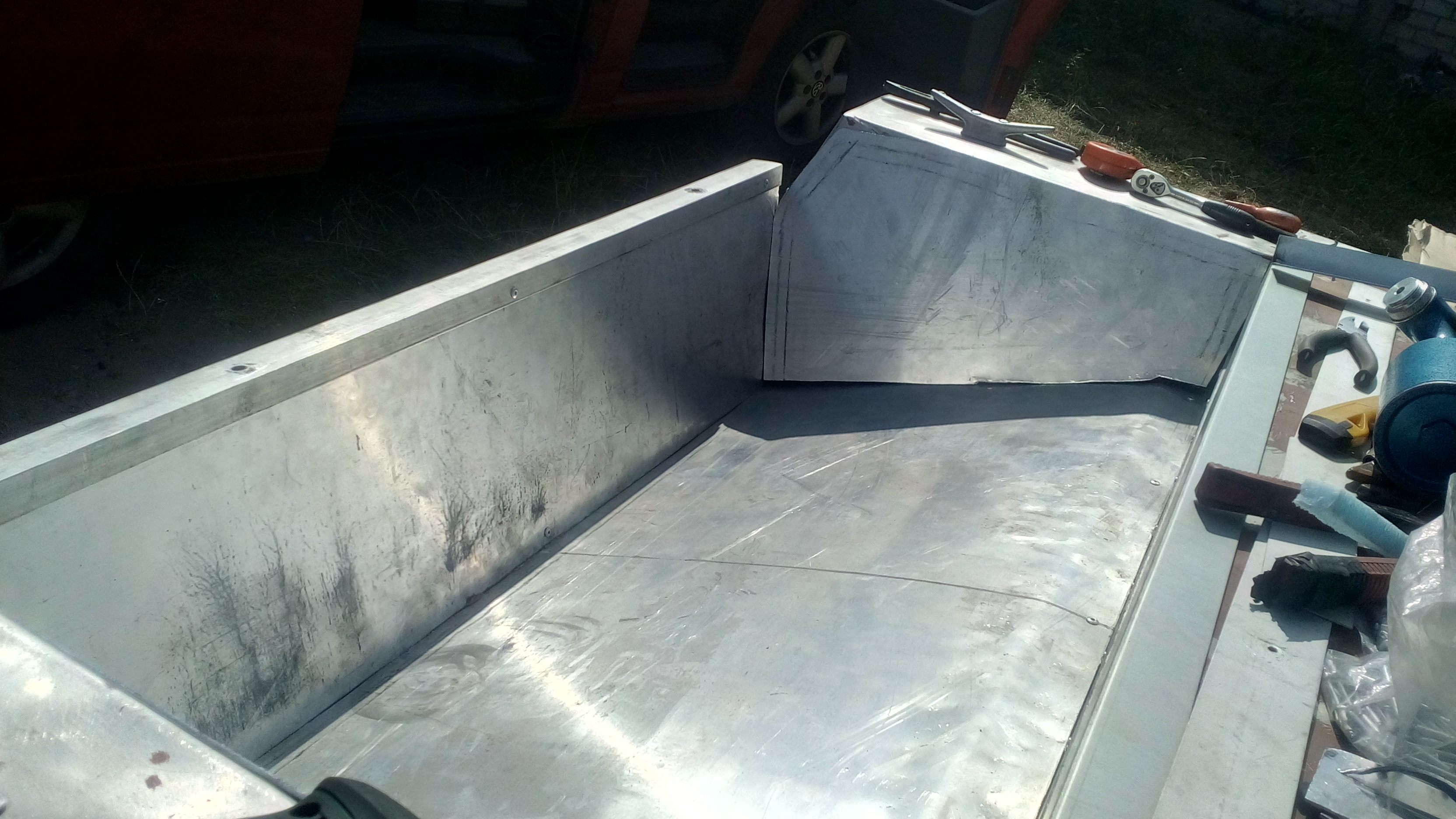

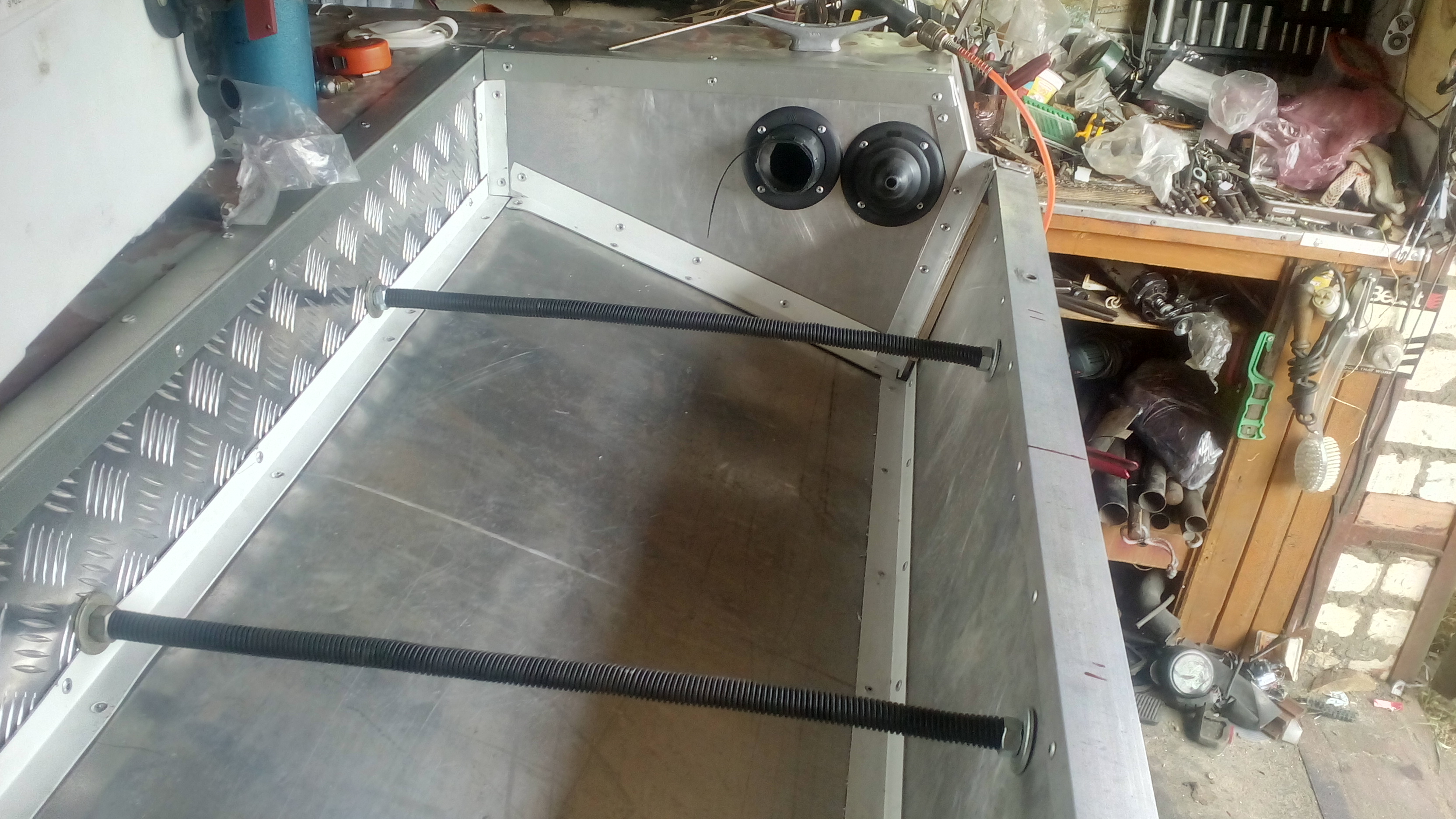

Рецесс доделал.
