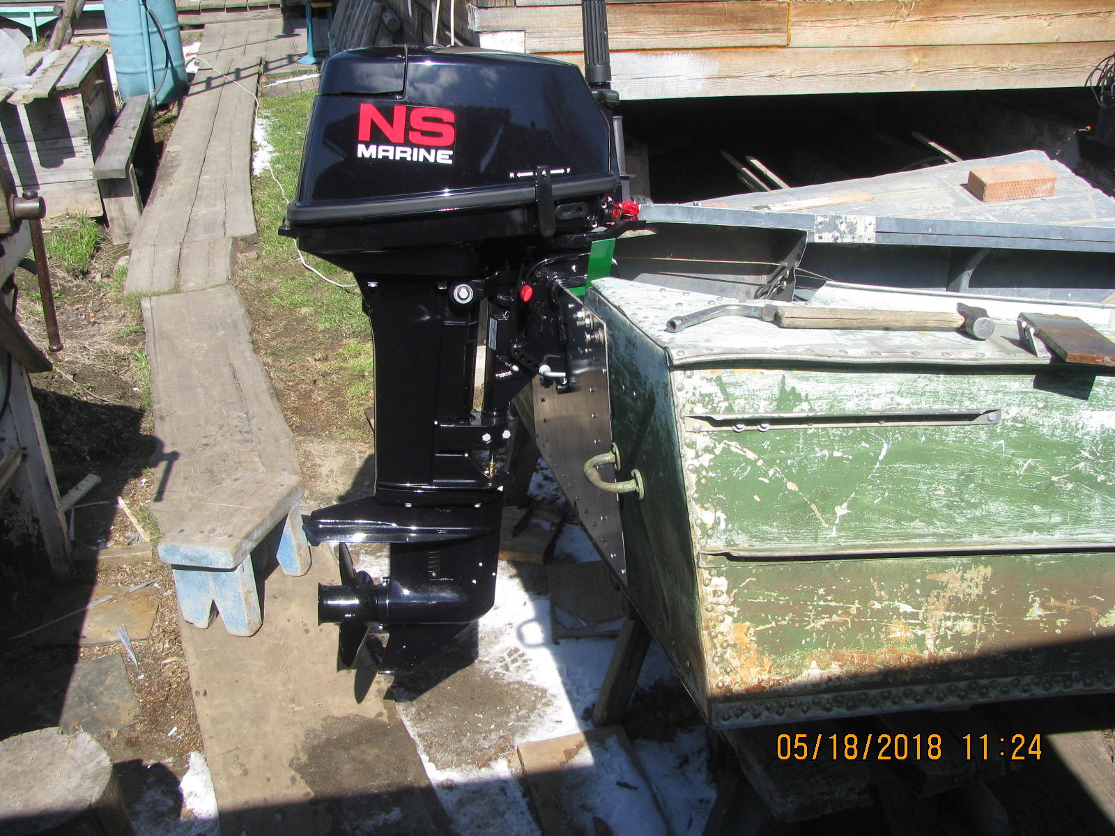

привет всем, буду сюда выкладывать скорость и расход под мотором NS-18. с разной загрузкой и разными винтами. лодка с дистанционным управлением.

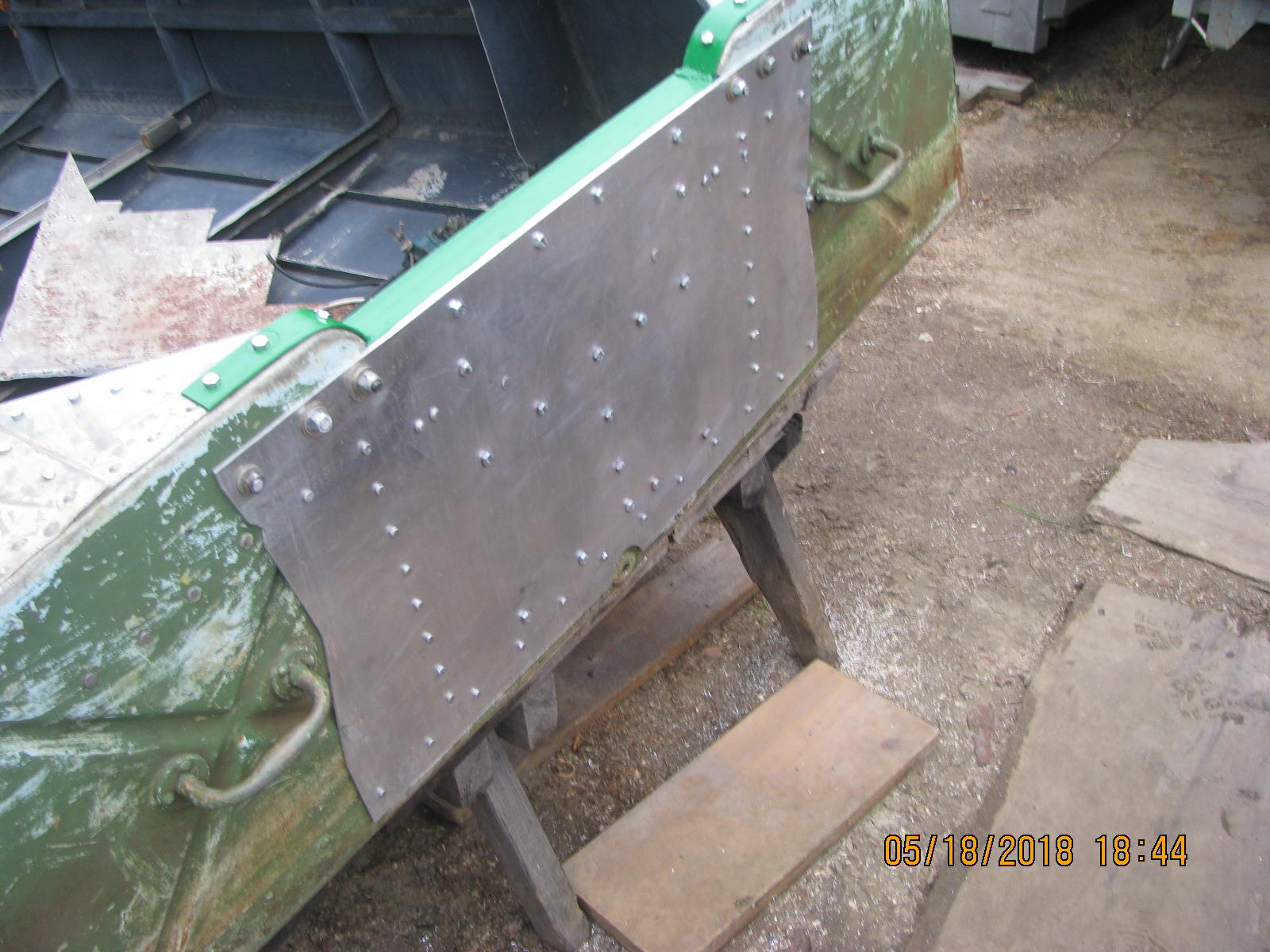

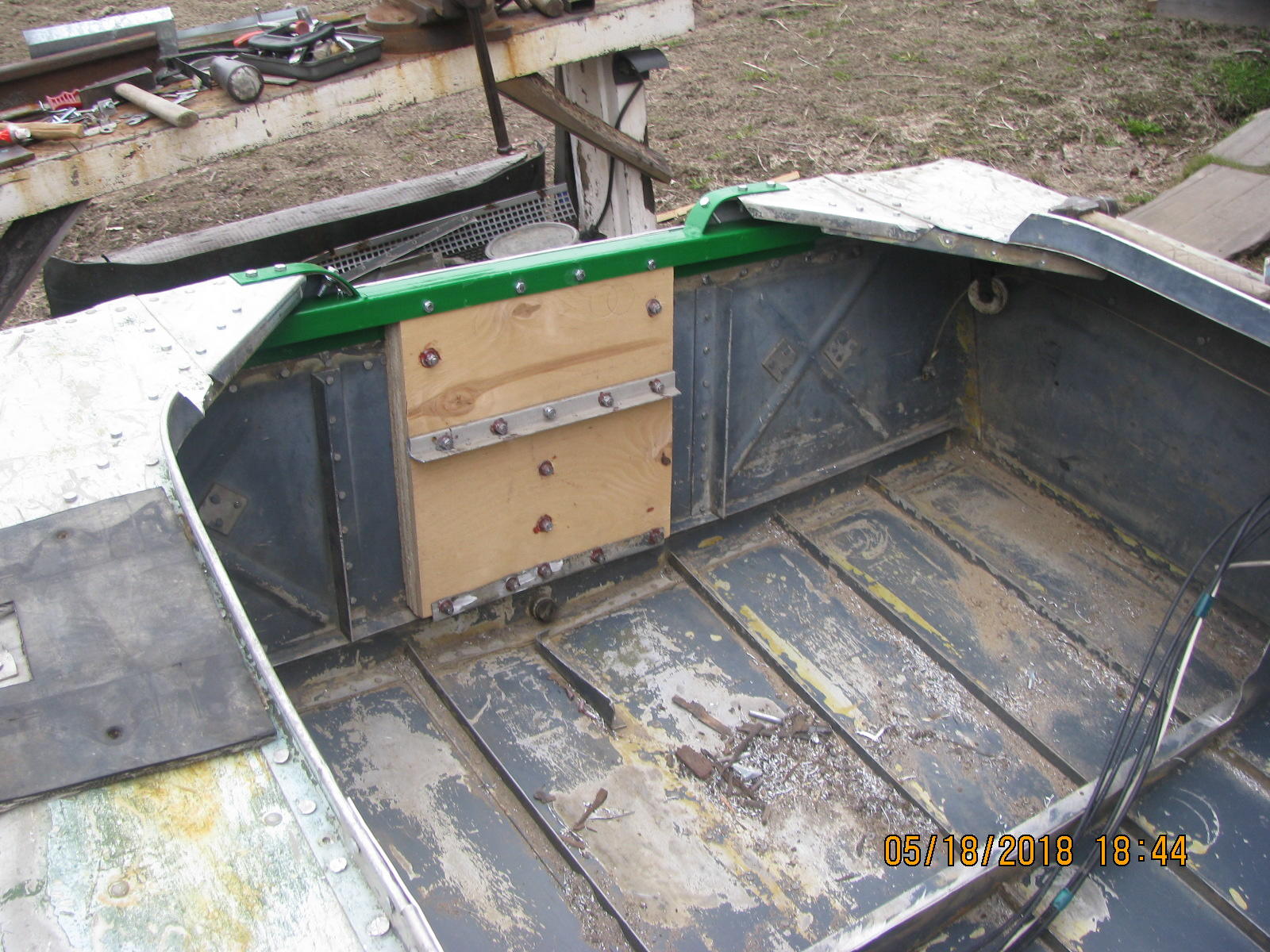

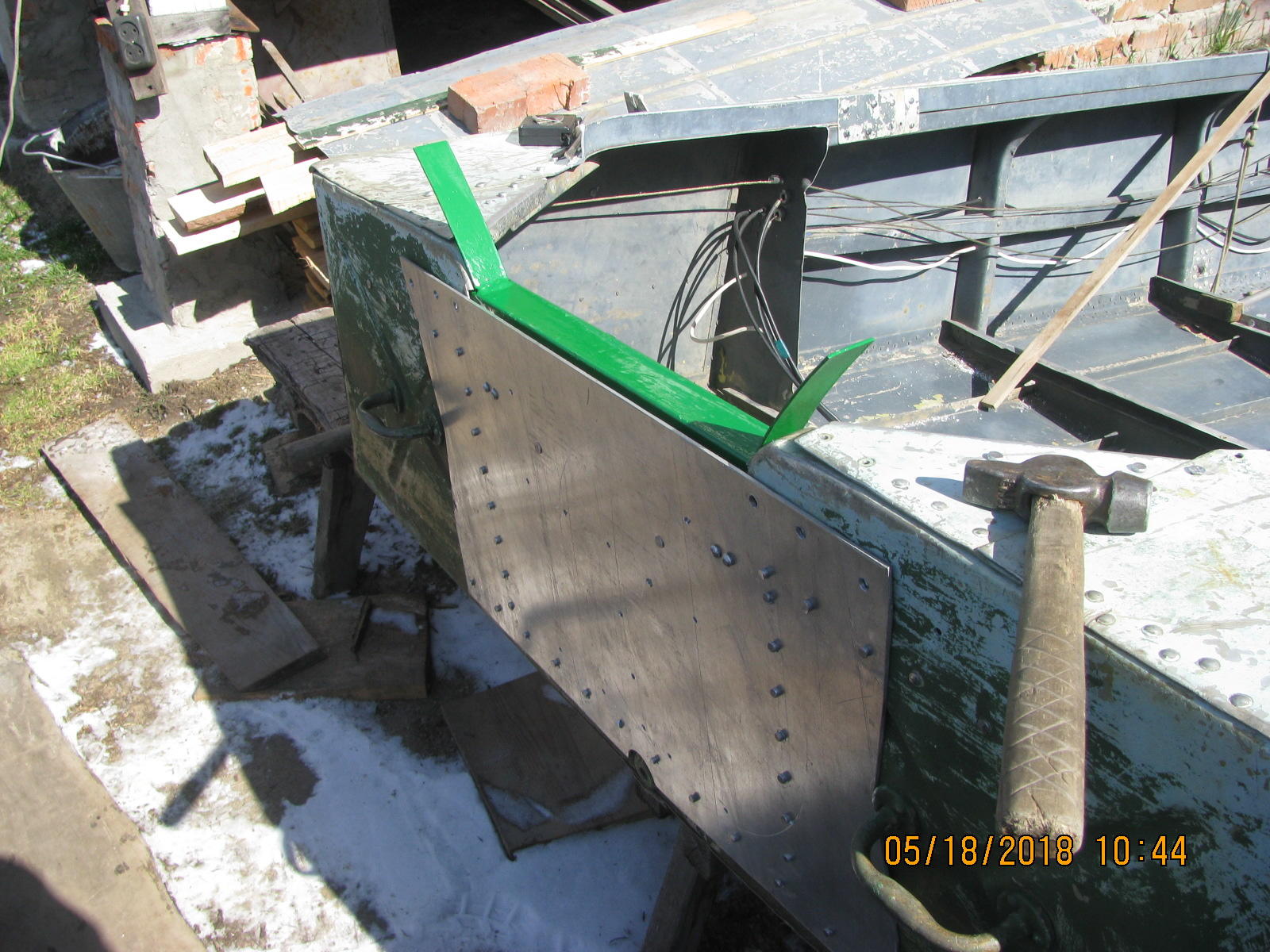

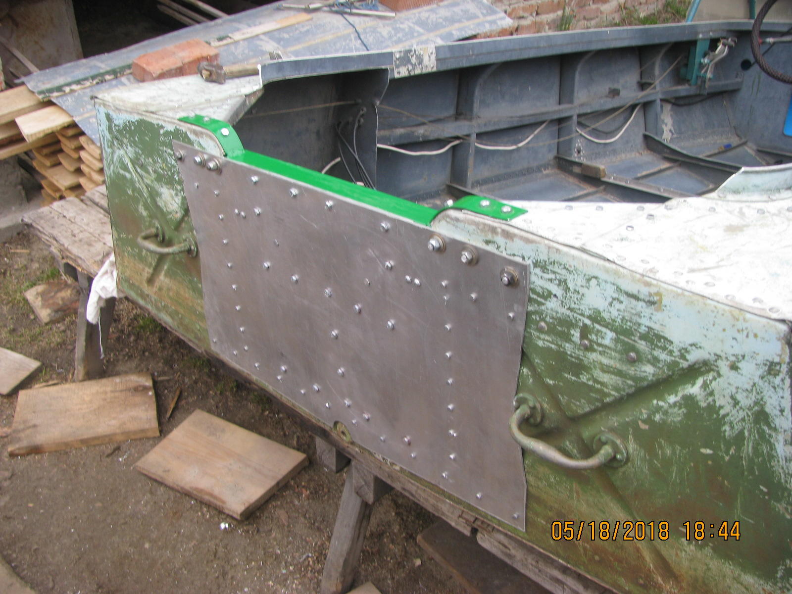

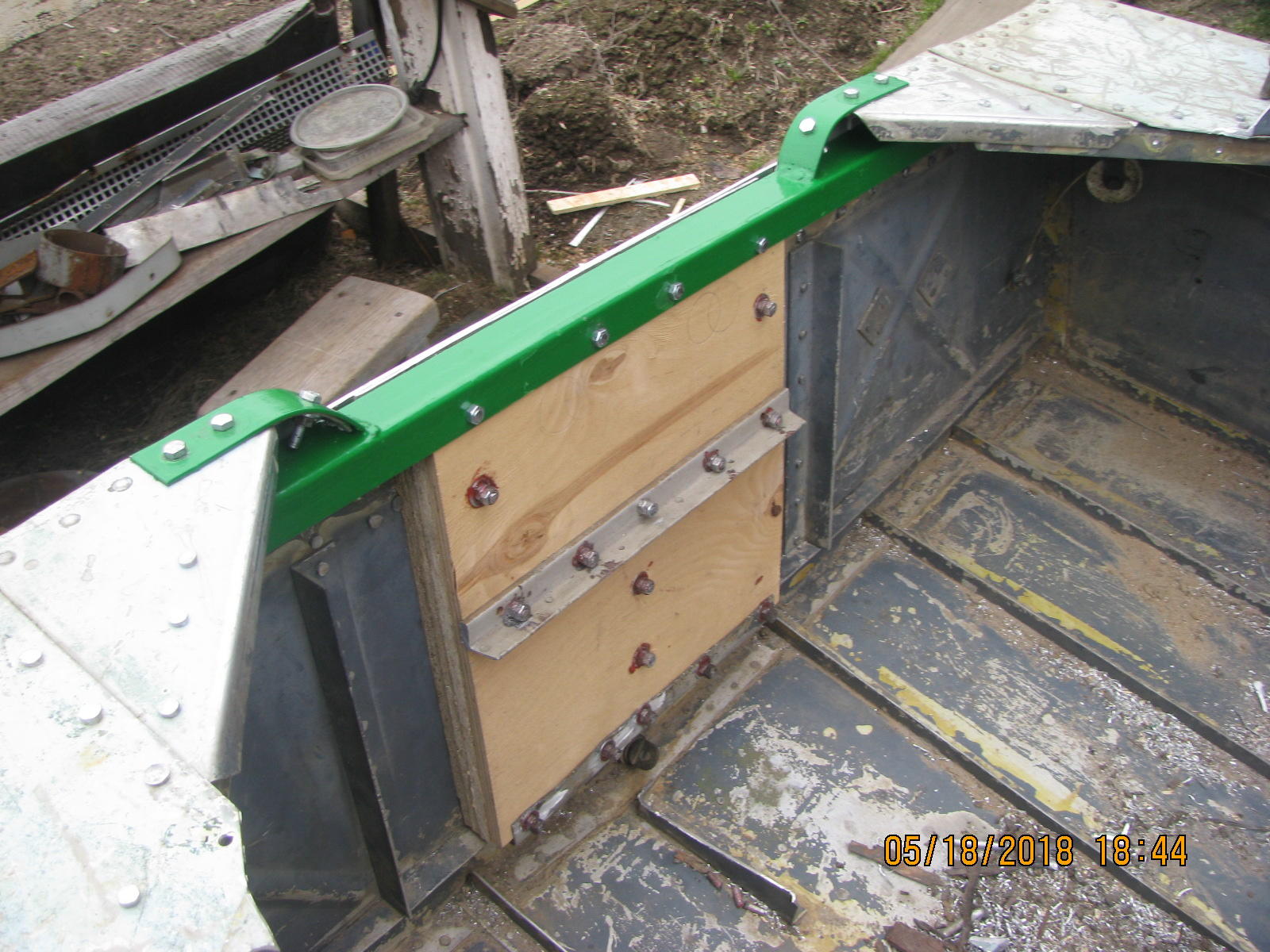

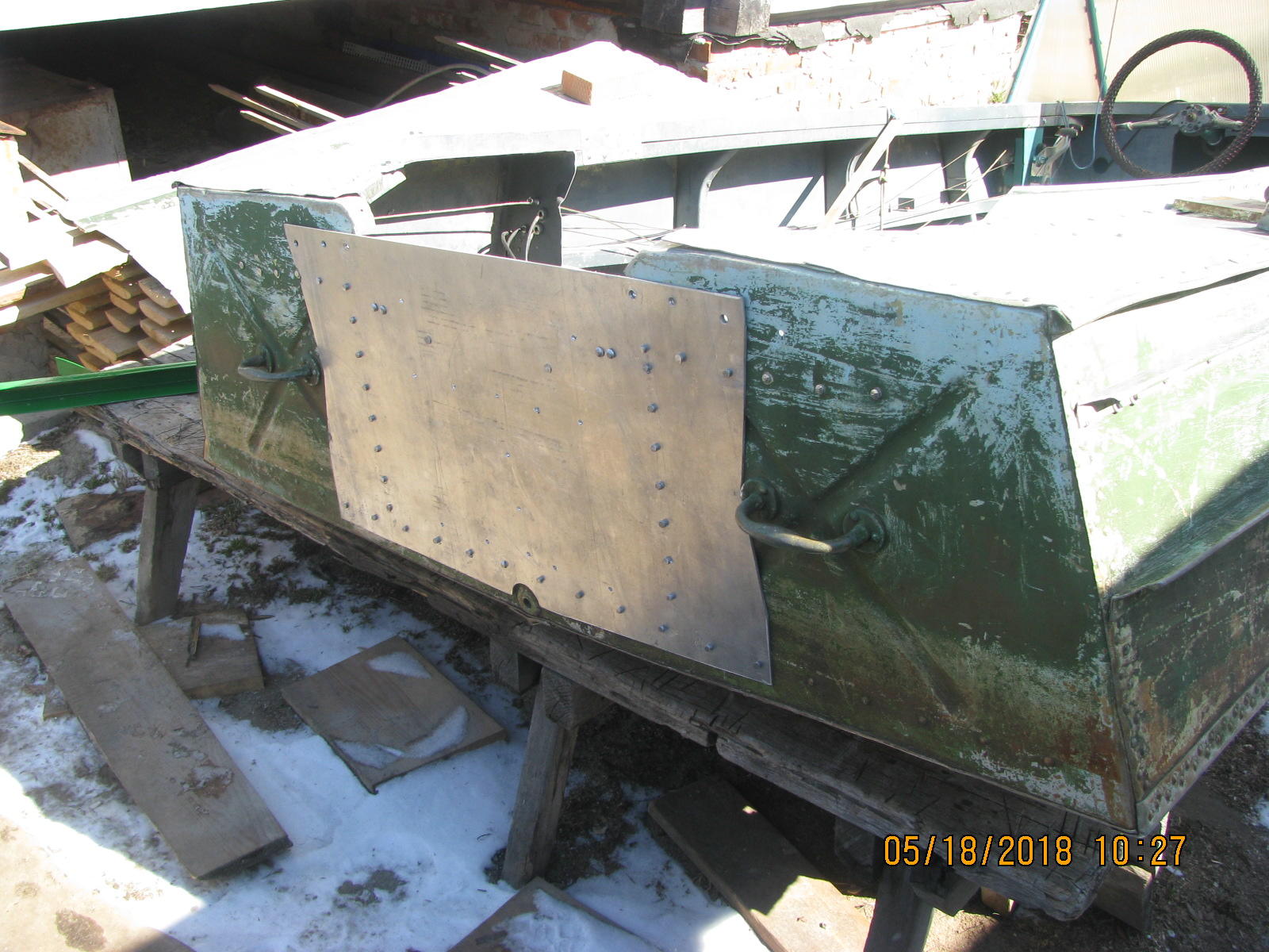

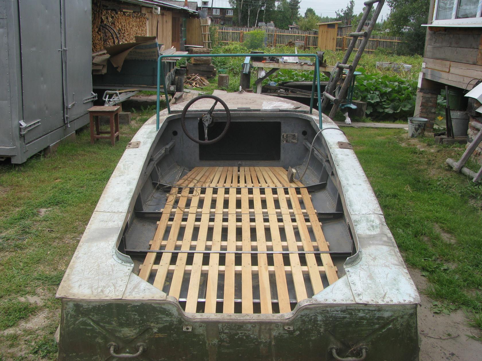

вот наша лодка, усилен транец листом самого дешёвого алюминия 3мм, посажен на клёпки, там где клепать неудобно , пришлось болты крутить. Крепкая рамка стекла, можно спокойно опираться или ставить на неё груз. намного устойчевей казанки, в пустой лодке становишься спокойно на борт и сходишь на берег.

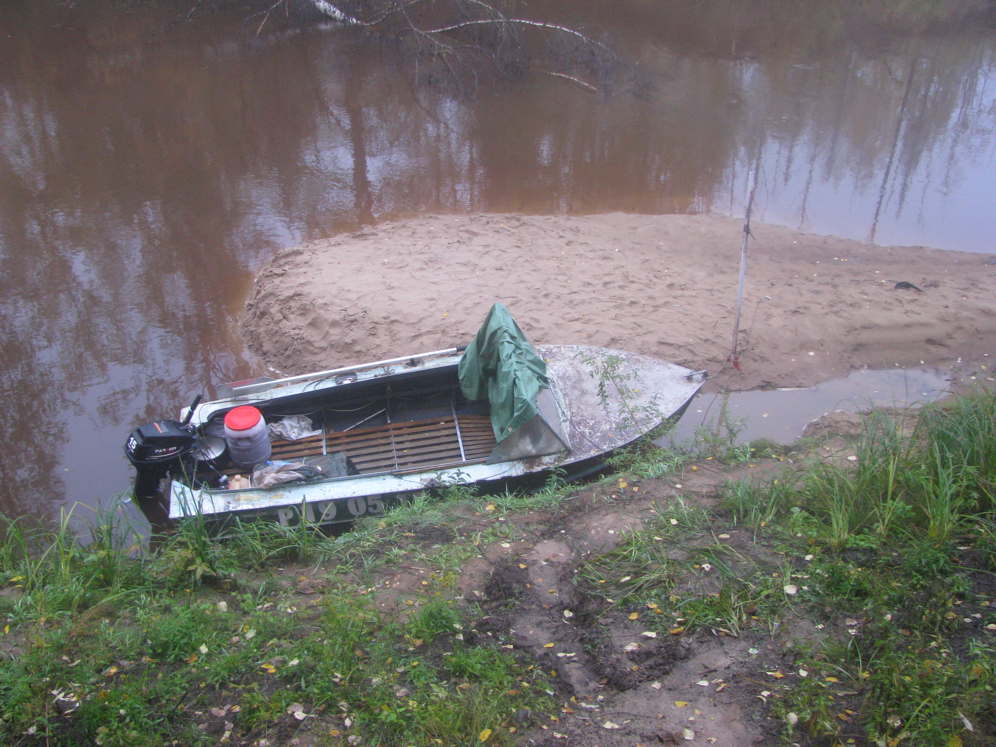

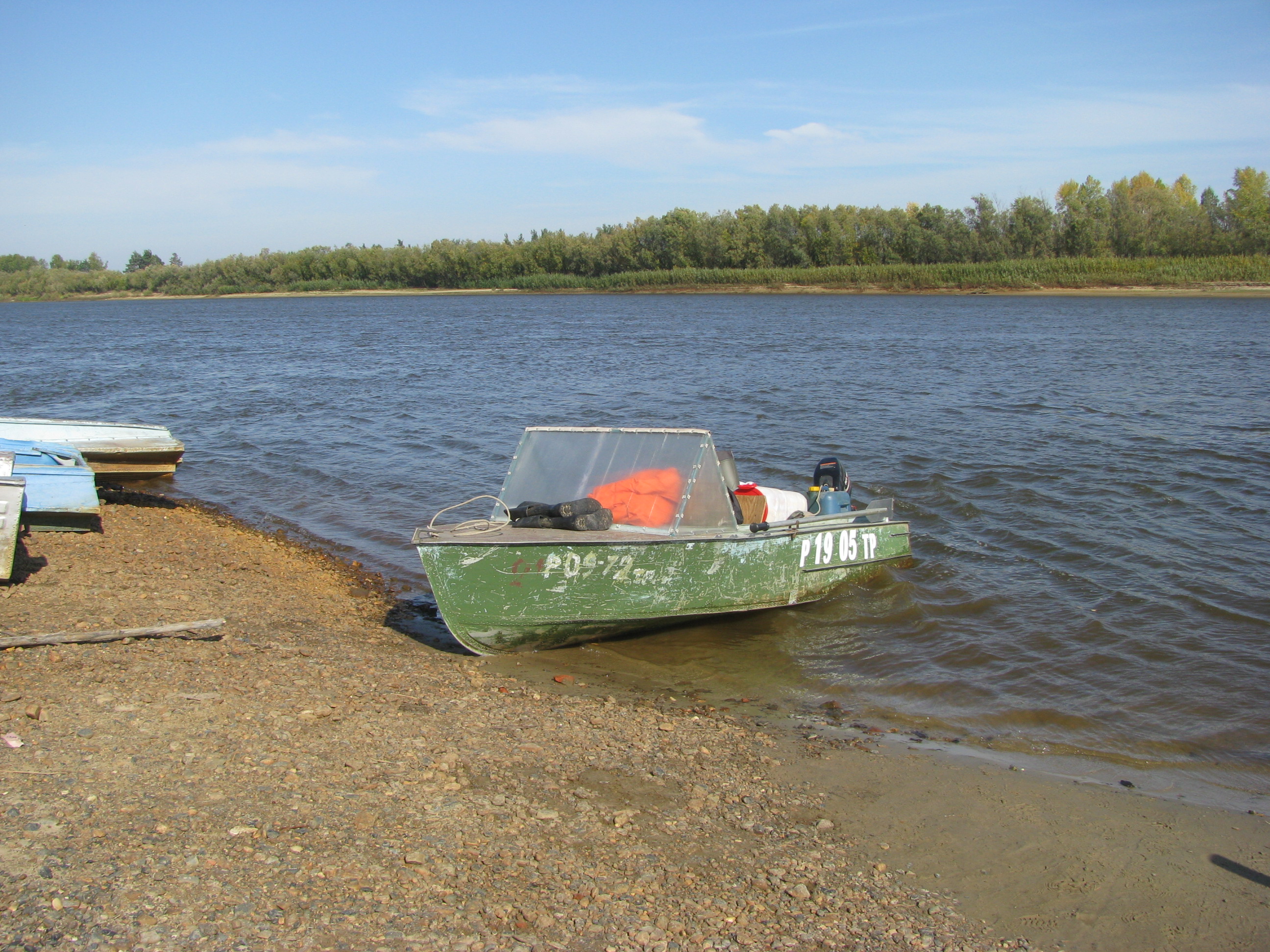

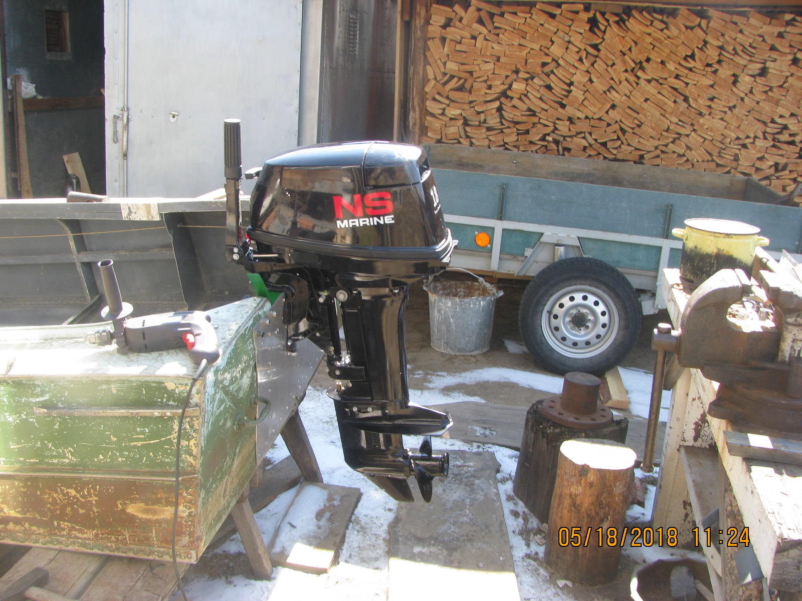

ну вот...сейчас могу немного сказать о мкм с мотором 18 сил...
с винтом 9, гружёная лодка 530-500 кг(водитель,пассажир,бензин,вещи,мотор), уверенно идёт около 30км/час, гиссирует примерно от 20, может и меньше, на среднем идёт около 25-23км/час, в глиссер лодка выныривает примерно в течении 10 секунд с грузом 430-410 кг(общая загрузка).
двигателя 18 сил с грузовым винтом, вполне хватает для неспешной прогулки...двигатель 18 намного сильнее нашего старого парсун 15, который с этой загрузкой на винт 10, толкал лодку не более 23 км/час-в упор !!! при этом расход был больше примерно на 20-15%... возможно это связанно с тем , что парсун уже походил немного, но и на казанке м , он с этой загрузкой больше 23 не толкал...(винт 10)
если сравнить нашу казанку м и МКМ и мотор NS 18 и парсун 15...то МКМ намного удобнее, больше грузоподъёмность, лучше остойчивость, крепче сделана,гружёная идёт почти как пустая, БОЛЬШЕ места, проще выходить на берег... казанка м выигрывает у мкм только тем, что при загрузке до 170 кг, она под 15-ой идёт легко и экономично,...и всё....ну и её можно через кусты, залом перетащить..18 мотор выигрывает у 15 во всём...мощность, экономичность...
гнутый вал, мы выправили и установили обратно, зимой приобретём тайваньский и установим его, а родной в запас...смысла приобретать японский нет...всё равно на рыбалке его поломаем-тогда зачем платить больше(это мы уже проходили на парсун 15)...

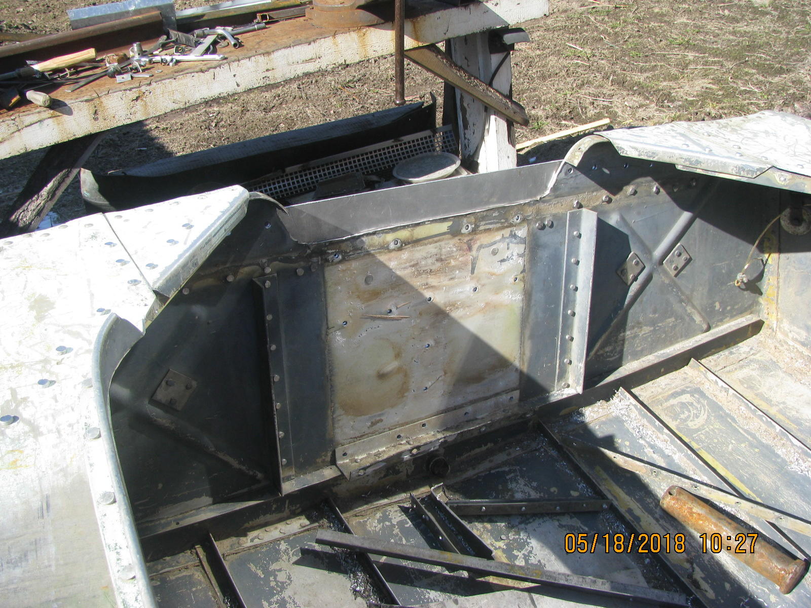

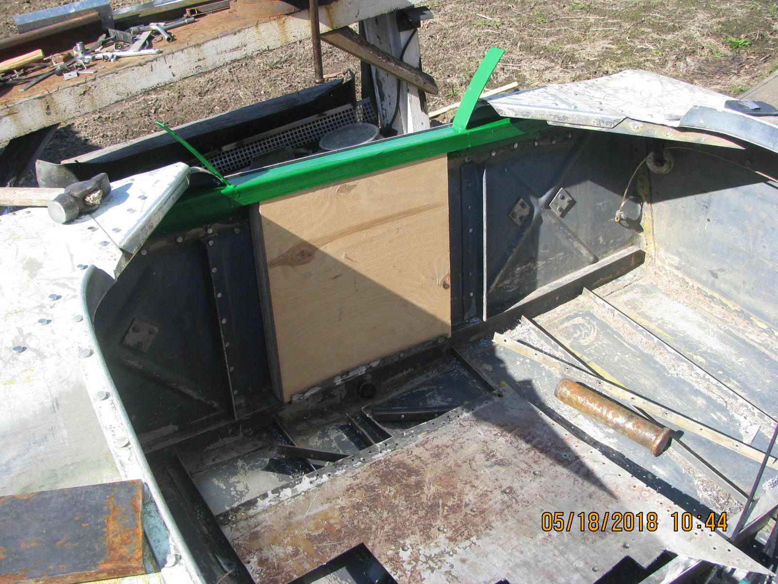

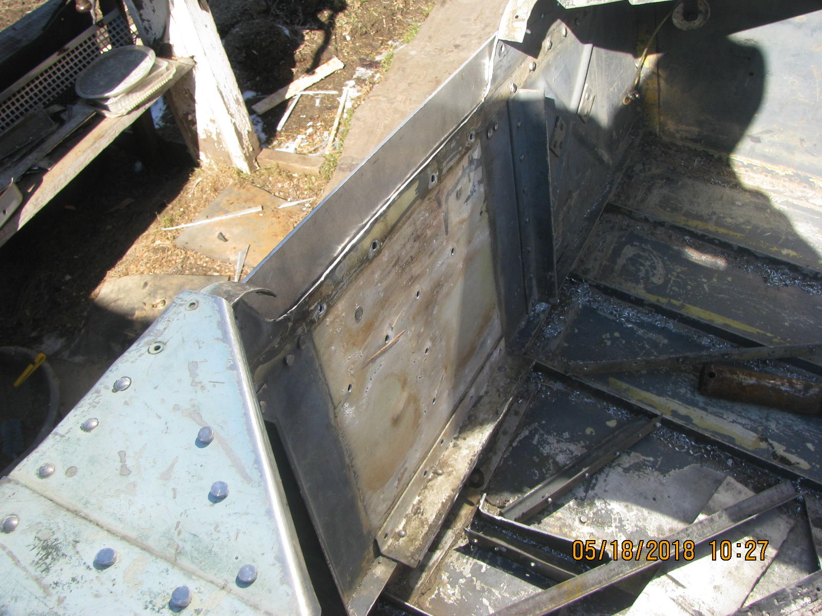

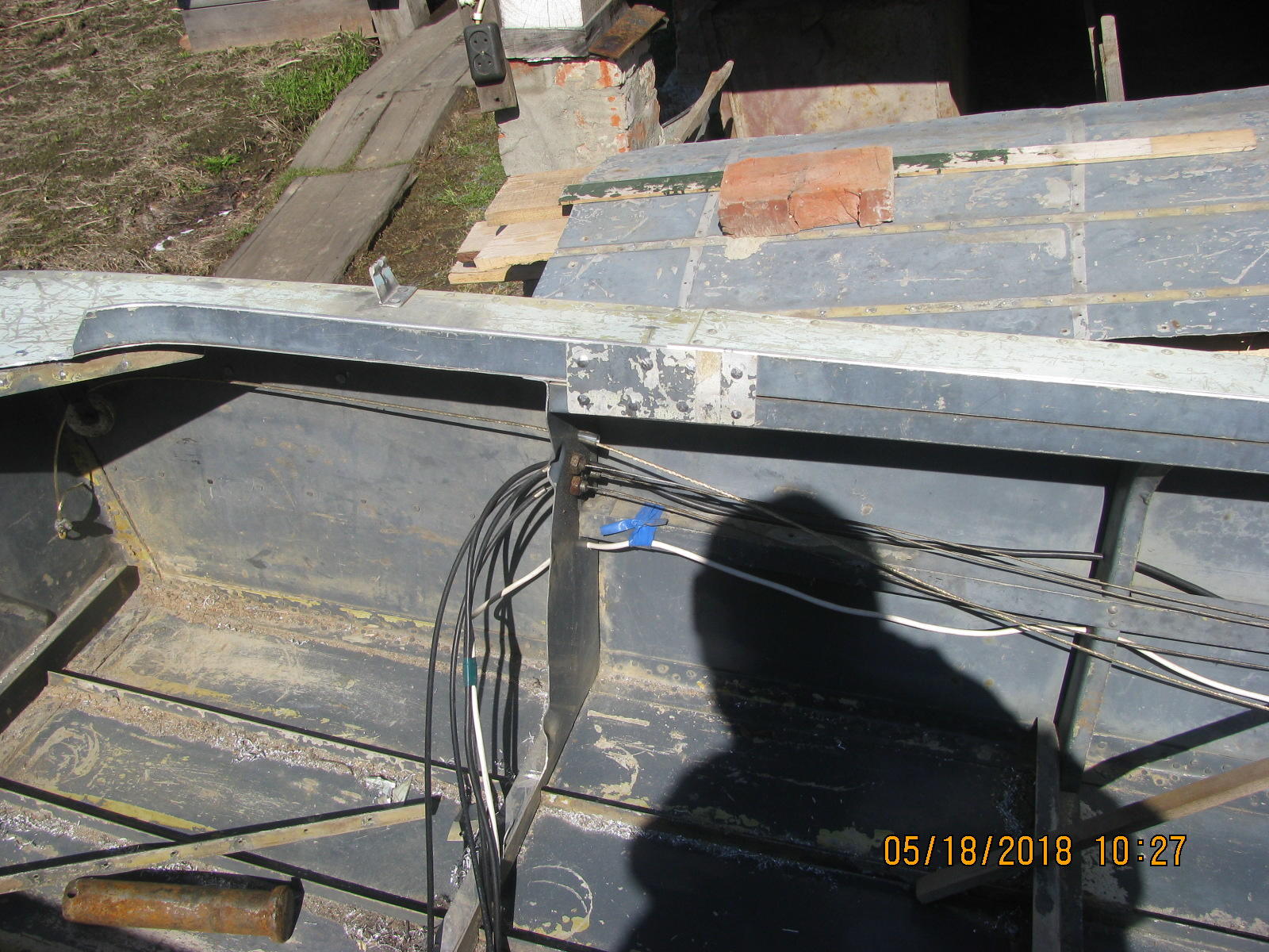

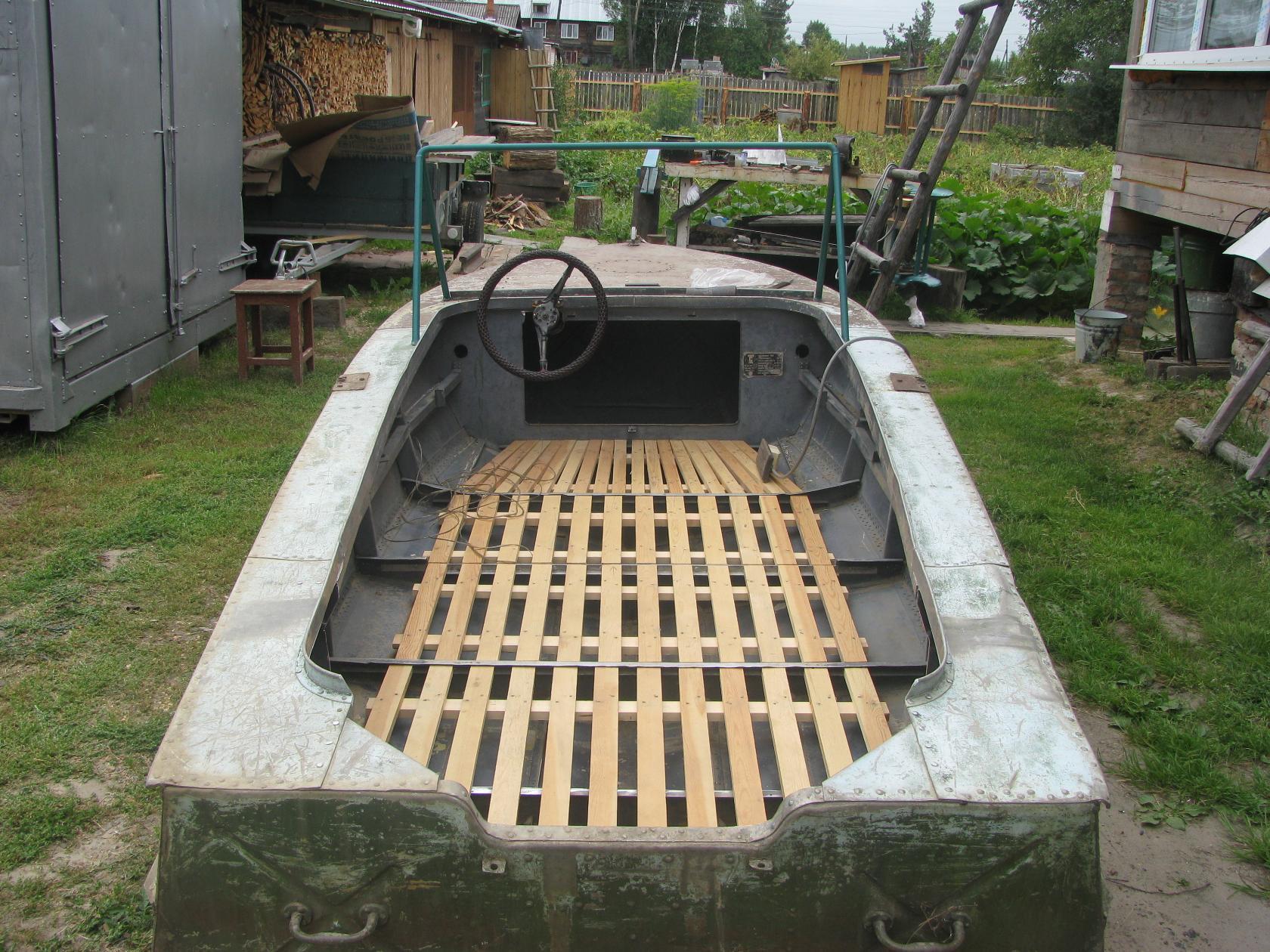

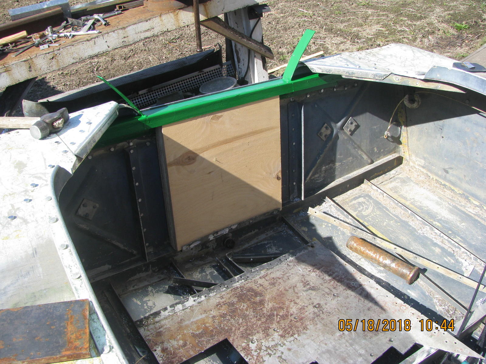

а можно более подробные фото вырезанной переборки.как усиливали или просто вырезали и всё?тоже хочу вырезать ,а то под румпелем неудобно управлять.
4 200
Фото нет, но у меня переборка была вырезана примерно на половину высоты, к остатку был приклепан уголок, на него опиралась задняя кромка доски задней банки. Сидя на не задницей до румпеля доступаться было удобно. По бокам пропил был ограничен потопчинами задней ниши.

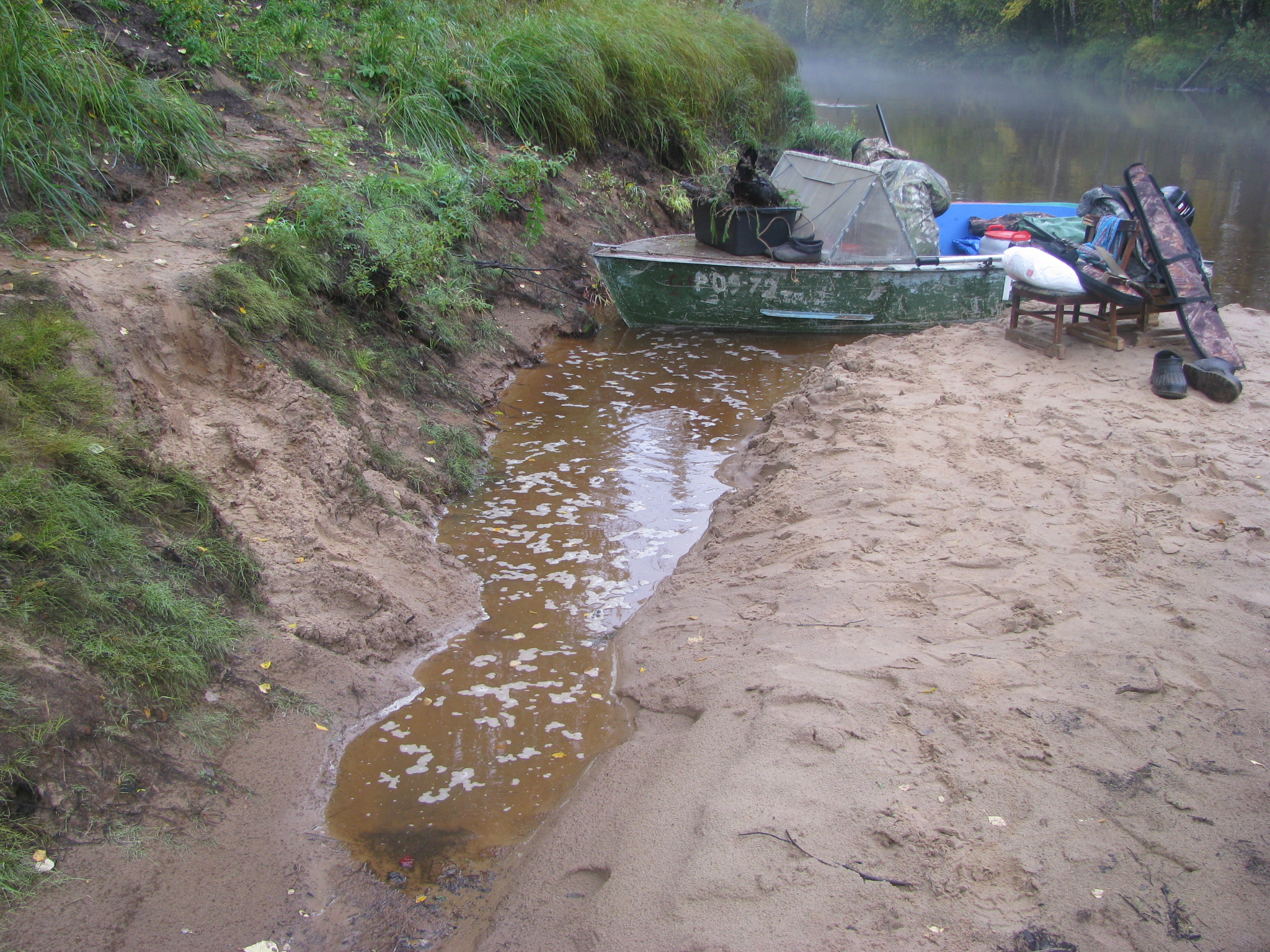

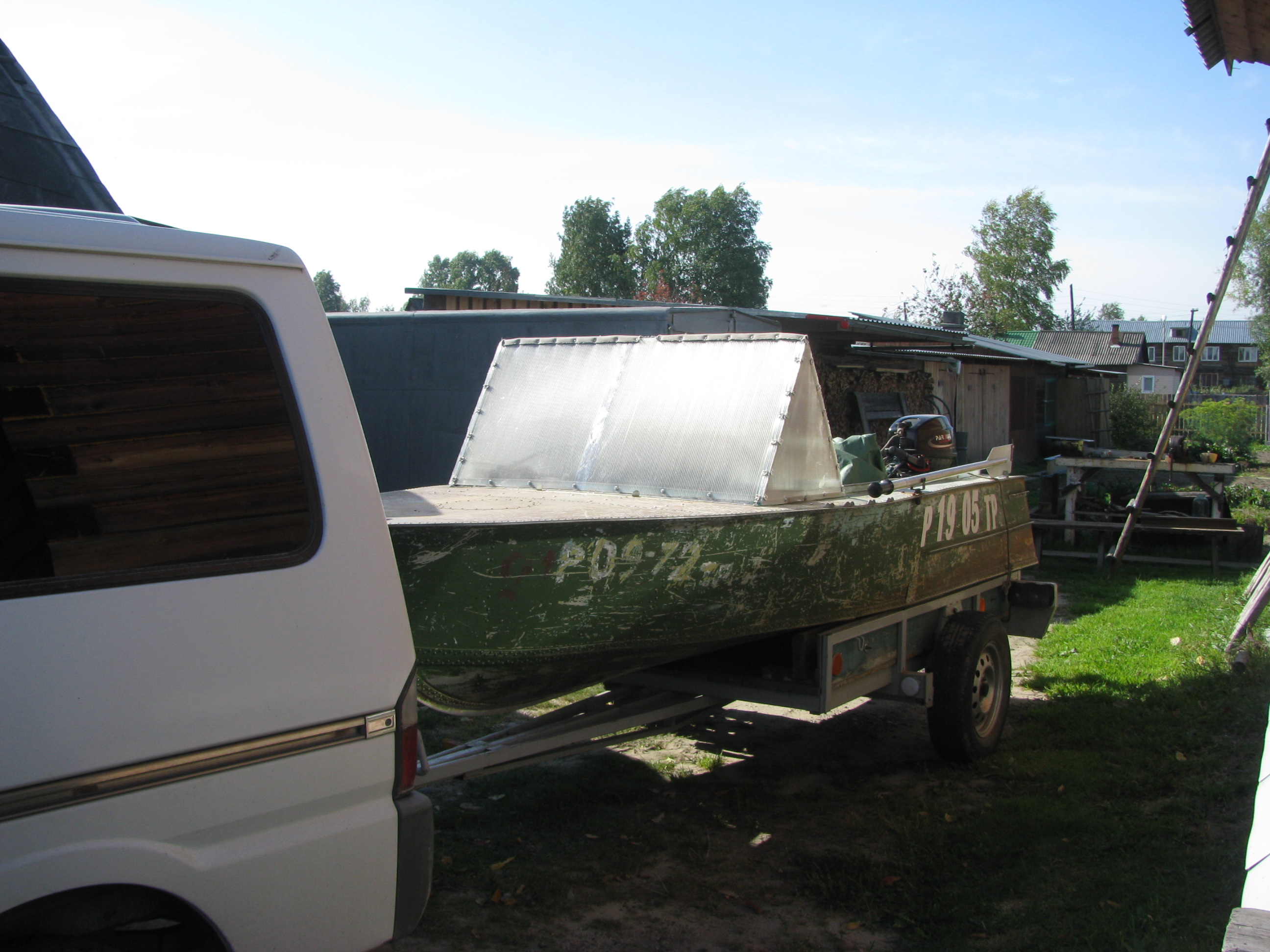

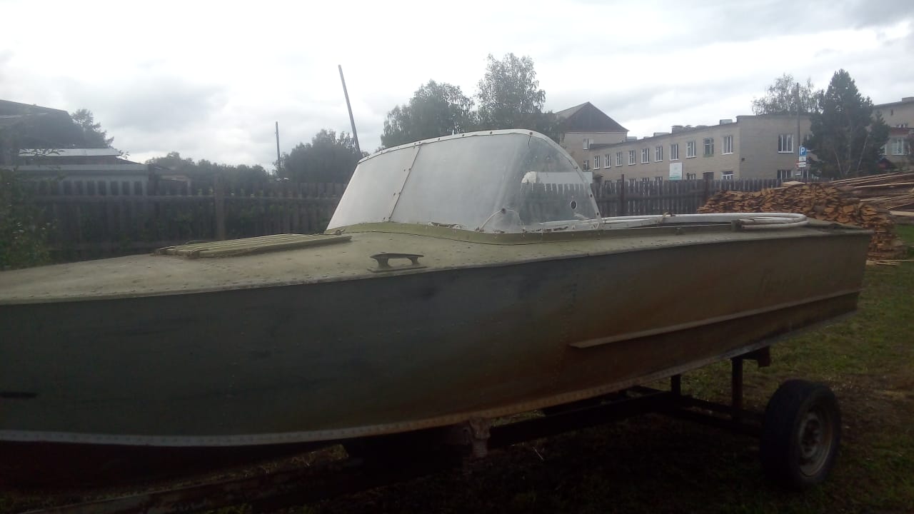

Дешевый тент на МКМ

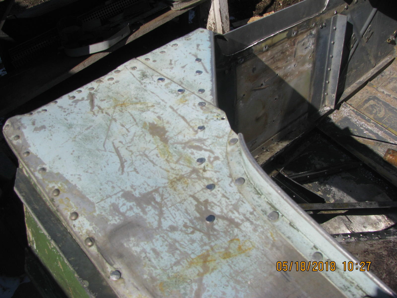

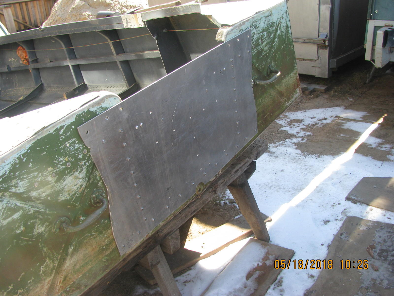

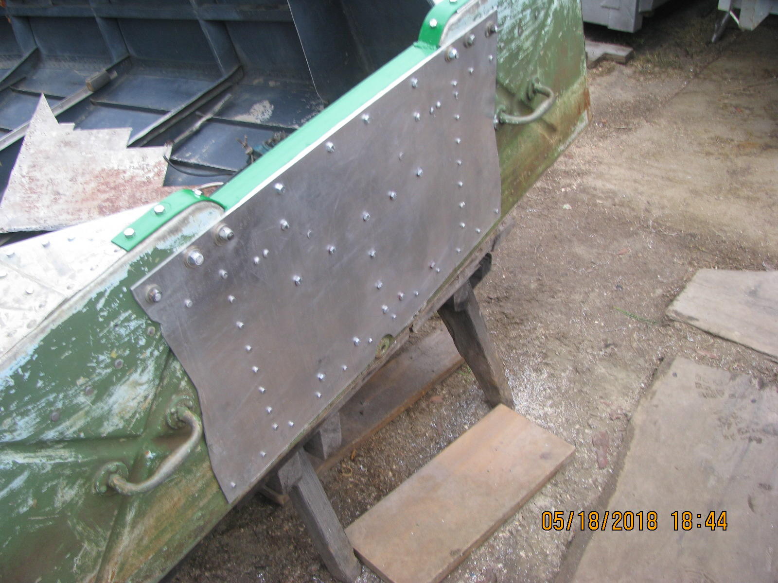

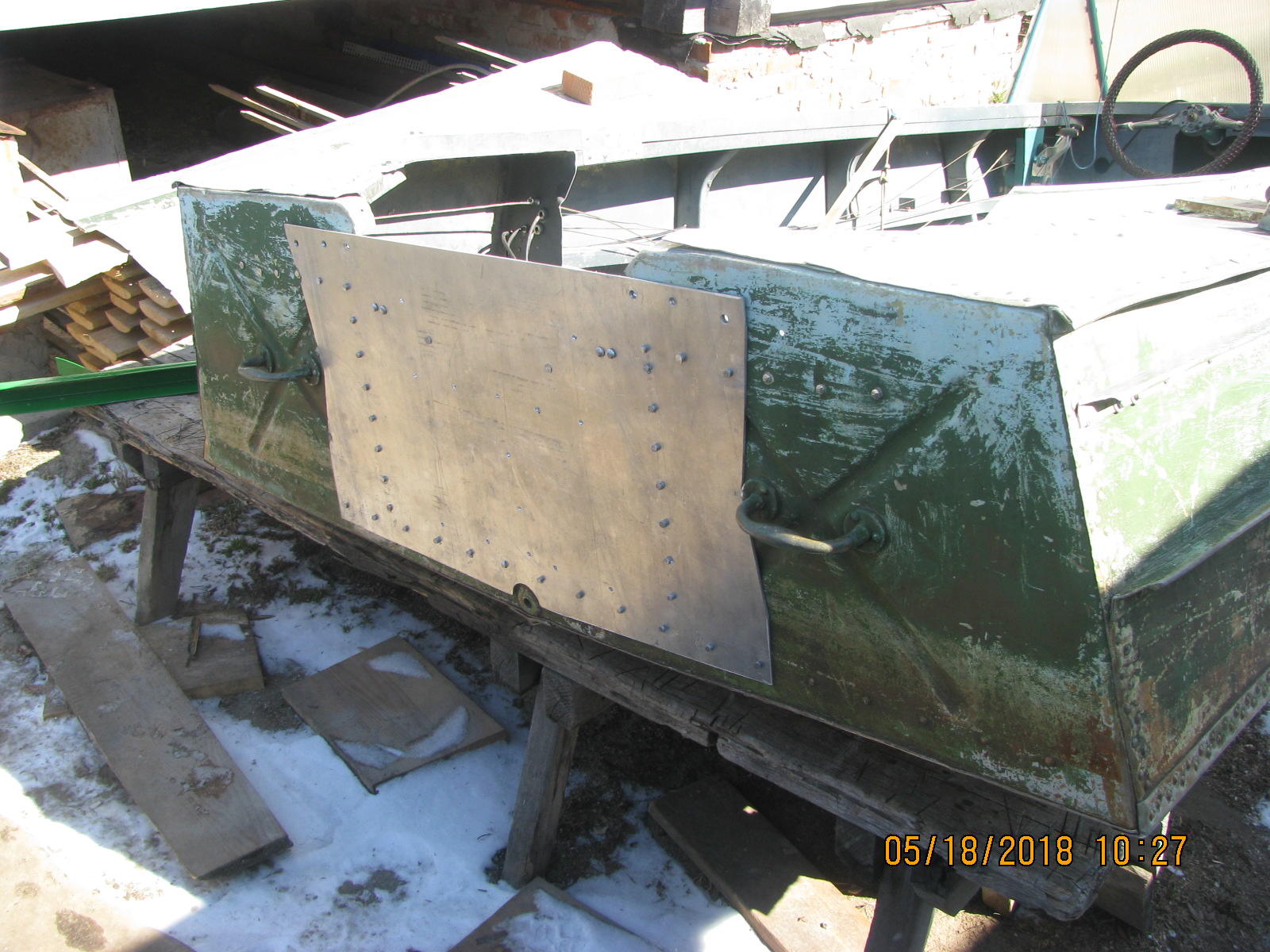

Заказали реданы в Москве, оплатили и ближайшие 9-7 дней забрали в Томске. Точно не помню. Но реданы по 1500, законцовка редана вроде 800 рублей пара, и 600 клепок. Вышло с пересылкой или 10 или 12 тысяч . Качество отличное. Единственное, что законцовки похоже литые и клепать их нужно только на прямые участки днища. Мы , наклепали на переход и у нас одна законцовка лопнула в районе клепки. Дальше решили не рисковать и загибали редан под форму клина. У нас ушло 3 дня на эту работу. Клепок потратили около 400 штук. Весной будут испытания

Проверили лодку, после установки реданов.
Лодка идет выше, легче, похоже будет экономичнее. Загрузка было всего 220-230 кг. По этому не знаем как пойдет груженая. Скорости не прибавила. Нос так и зажимает( но меньше). Усов кидает меньше, по ряби 15-10 см мягче. Передние брызгоотбойники что то сухие..

Привет всем. Вот и прошли испытания нашей МКМ на дальняк, с грузом кг 400.
Реданы делают свое дело. Лодка идёт легче и выше. Нос не зажимает. А наоборот приходилось переставлять деферент что бы нос не задирало. По расходу получилось одинакого( МКМ+ниссанмарин 18+400 кг =казанка м без крыльев+парсун 15+350 кг), пройденное расстояние примерно 500 км.

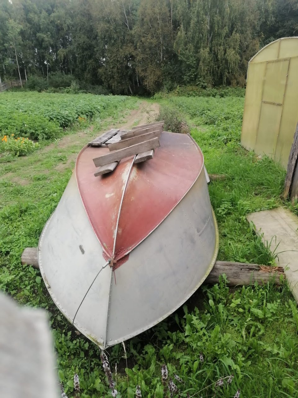

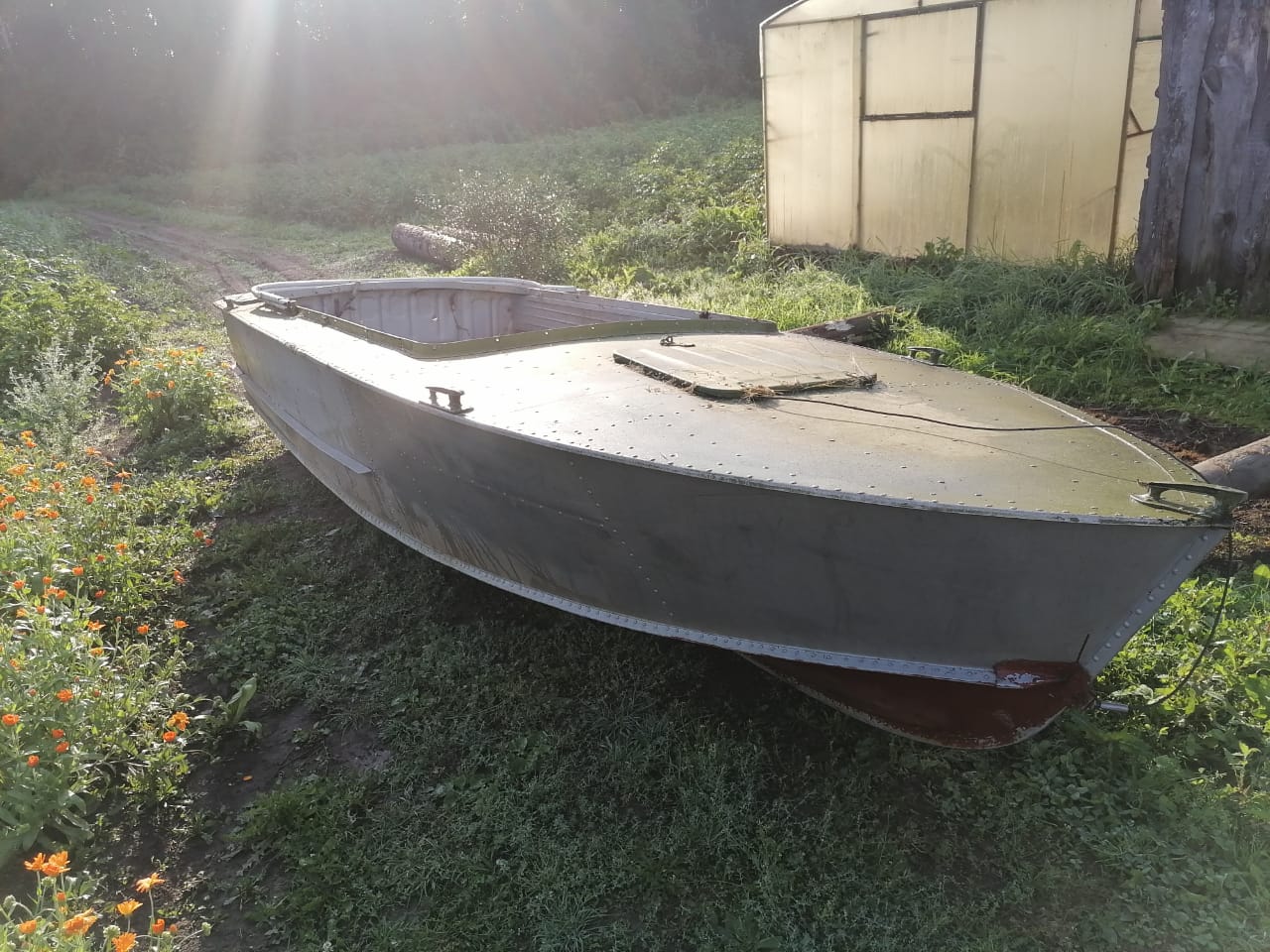

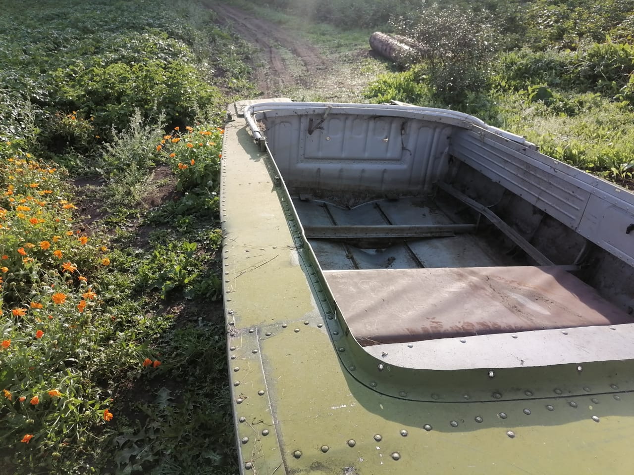

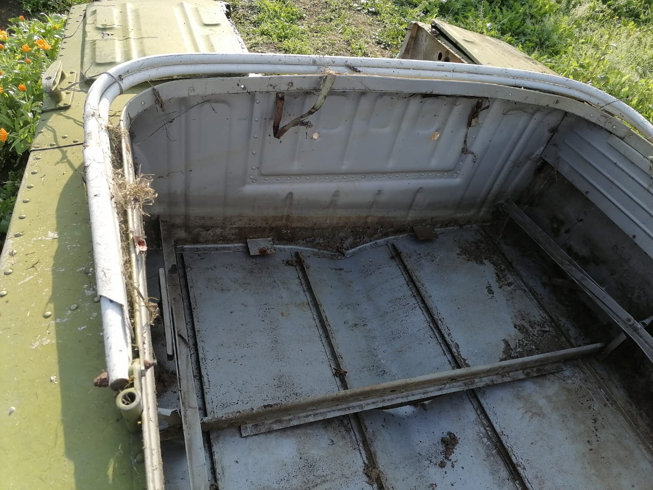

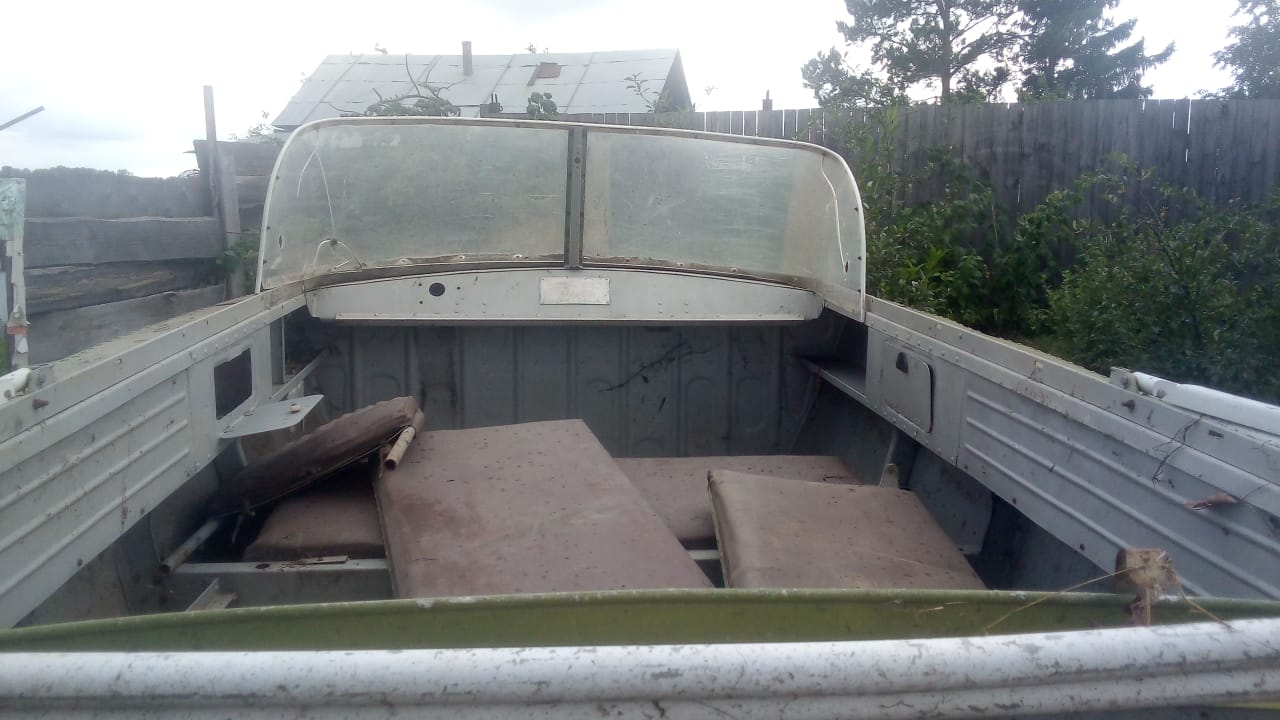

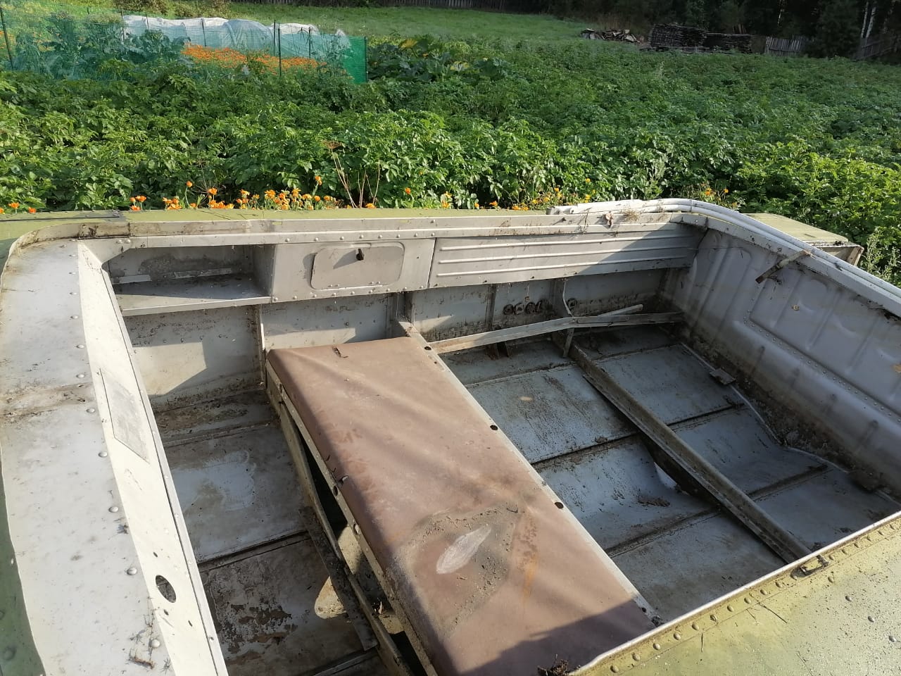

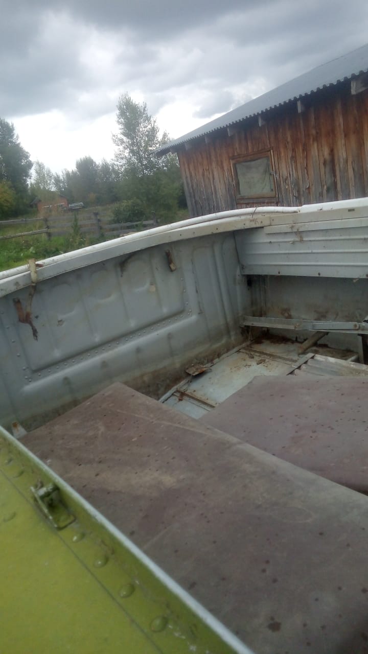

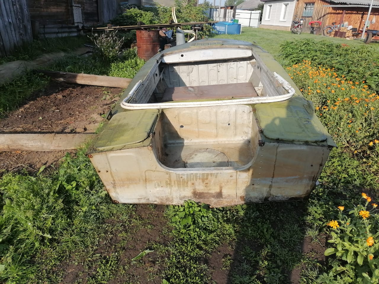

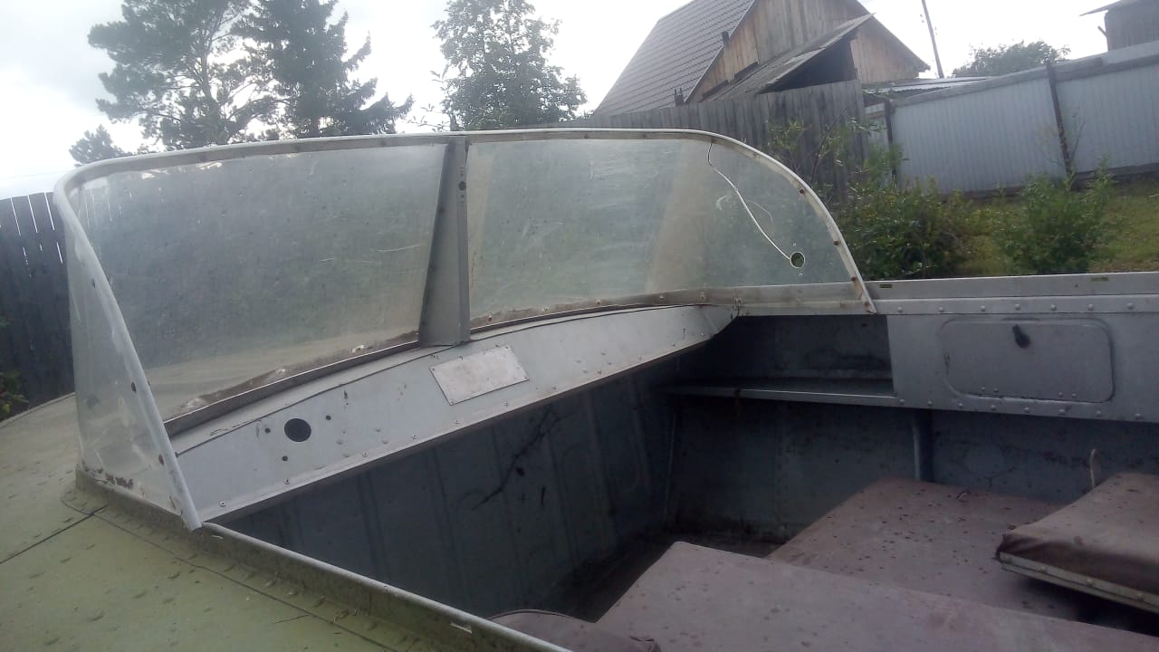

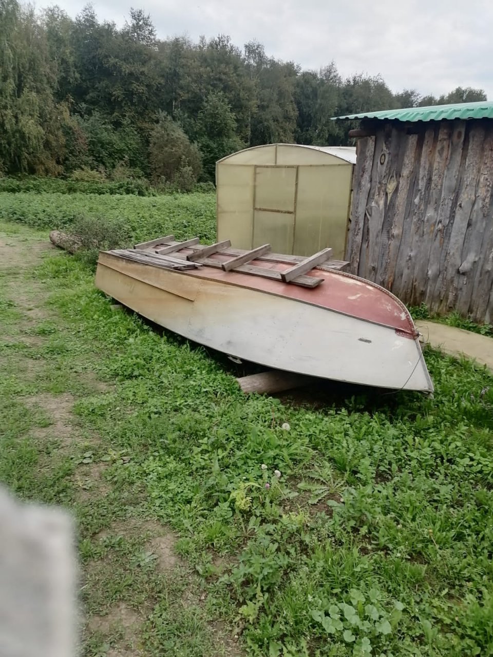

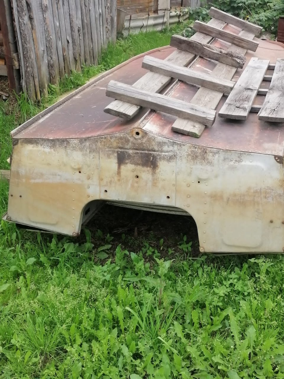

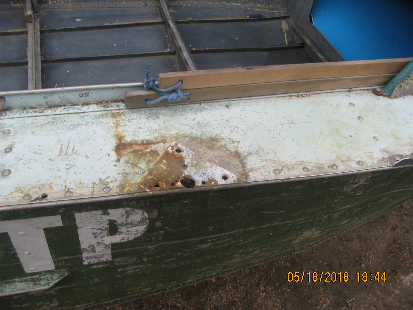

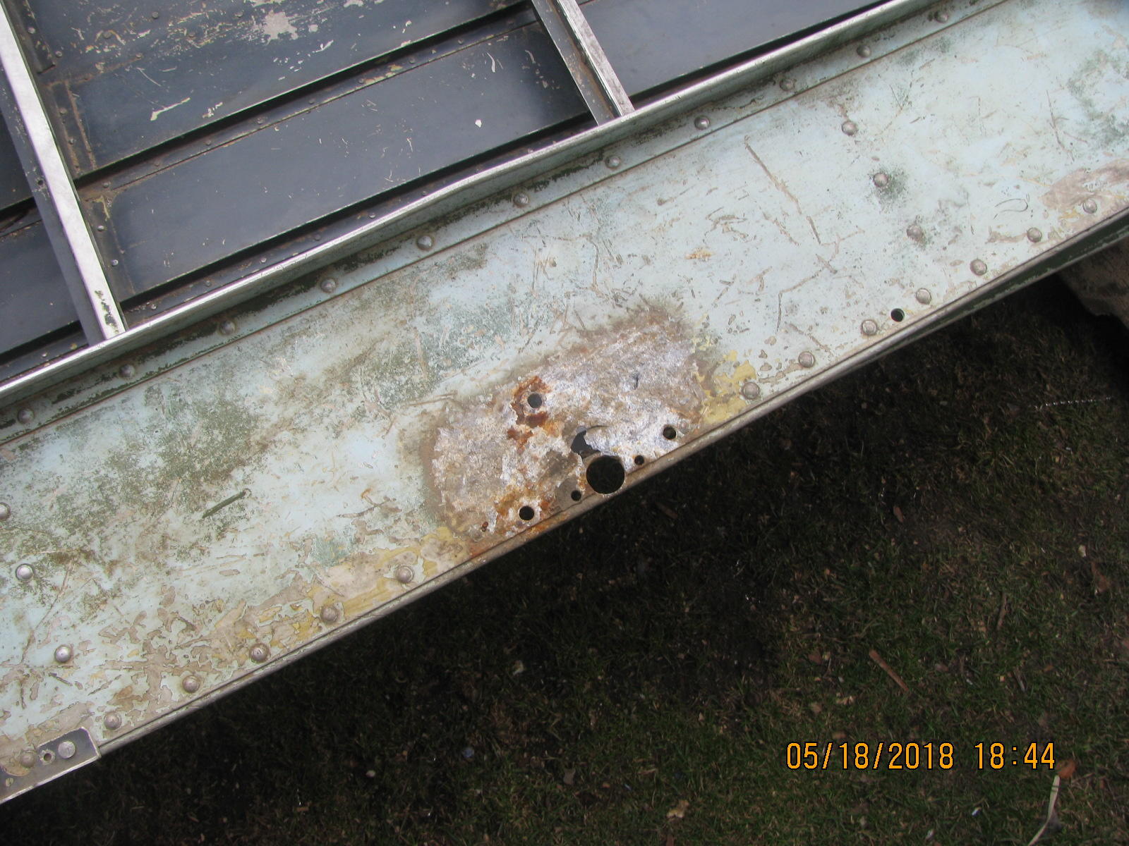

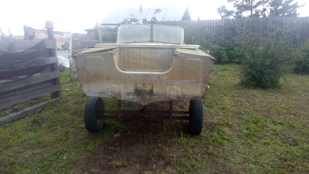

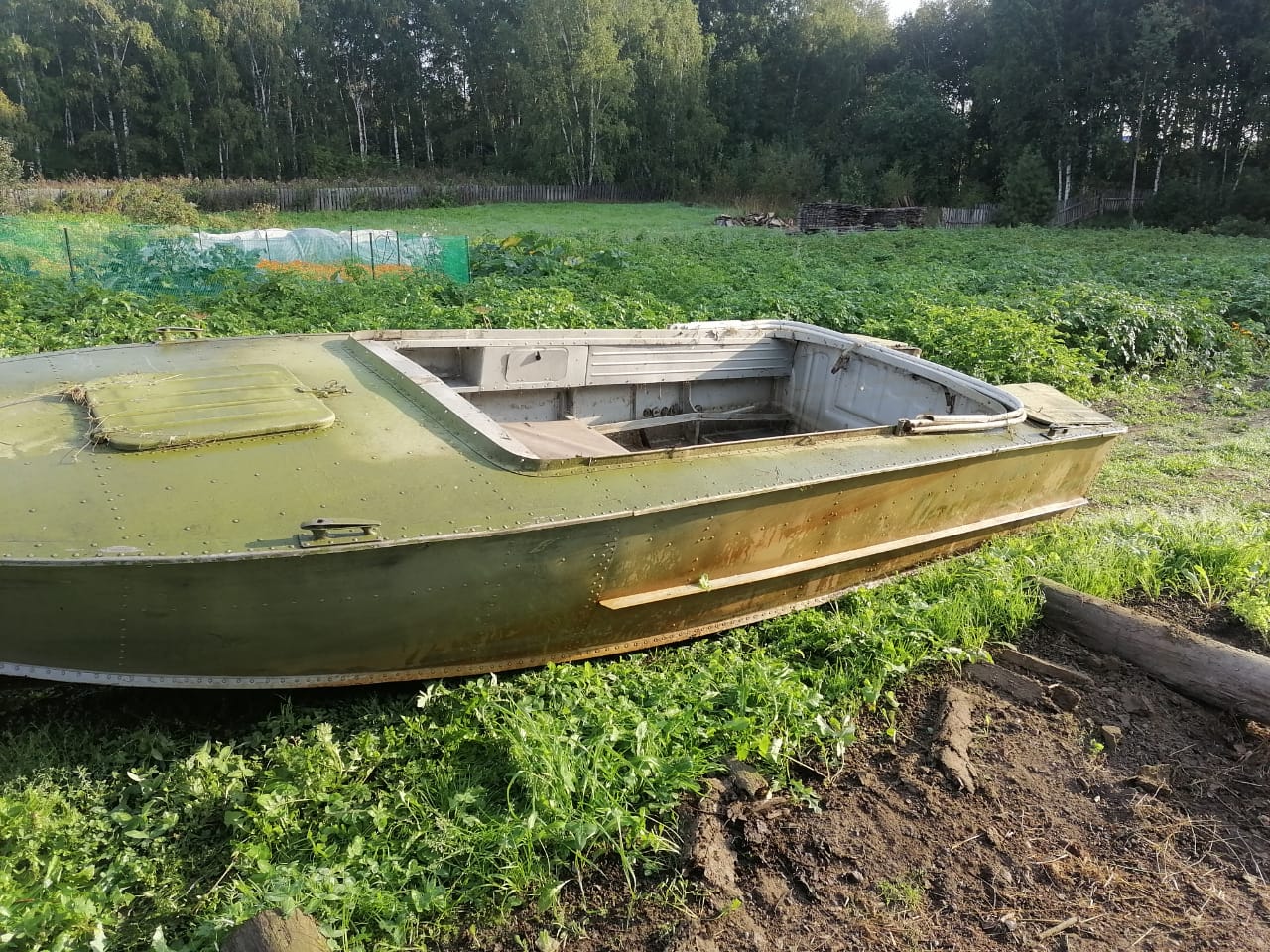

Приветствую всех. Ну вот и привалило счастье)). Подвернулся хороший Прогресс 2м. Купил за 20.000. Документы отсутствуют, но ( возможно восстановить!!!).
Пока нахожусь на вахте и в глаза его не видел((. Но друг говорит состояние . Лет 30 в огороде лежал. И минимум сезон под водой, видно рыжие разводы на бортах.. как восстановлю документы. Начну переделку под 1 или 2 консоли. Обязательно танец и 4 редана наклепаем. Мотор пока не знаю какой приобретать
