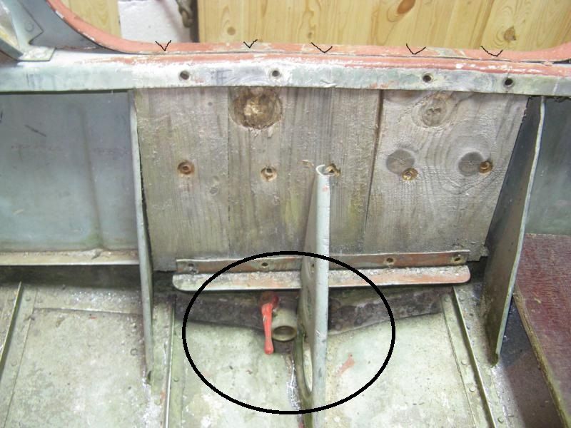

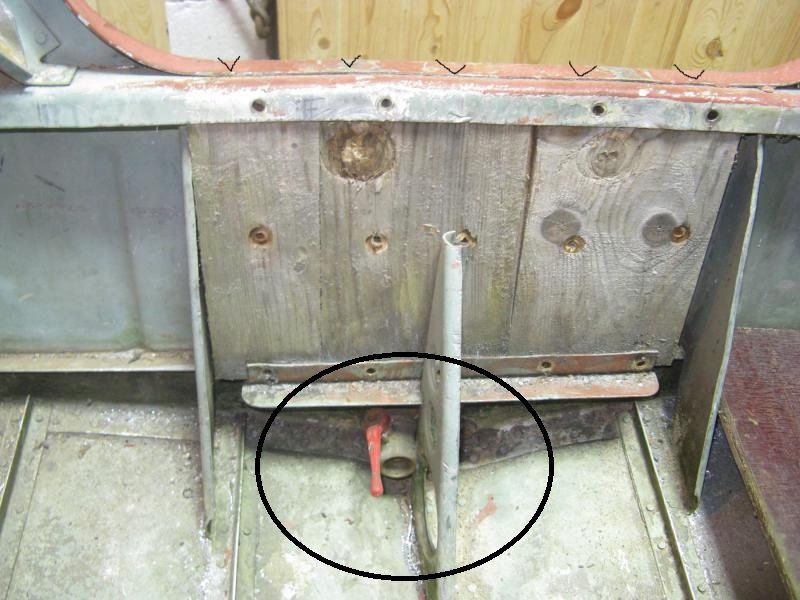

Уважаемые форумчане, подскажите, чем можно заменить сливные пробки на корпусе, заводские потеряны.
Если не лень немного потрудиться в продаже сейчас уйма сливных пробок как дорогих так и бюджетных, есть в размер проговских. Высверливаешь 2 клёпки снимаеш штатную на её место на герметик новую и семь футов под килем. Я себе так и сделал жаль фоток нет показал бы что получилось. Да кстати при монтаже новой увеличивается сливное отверстие в чём на мой взгляд огромный плюс при сливе подсланевых вод.
