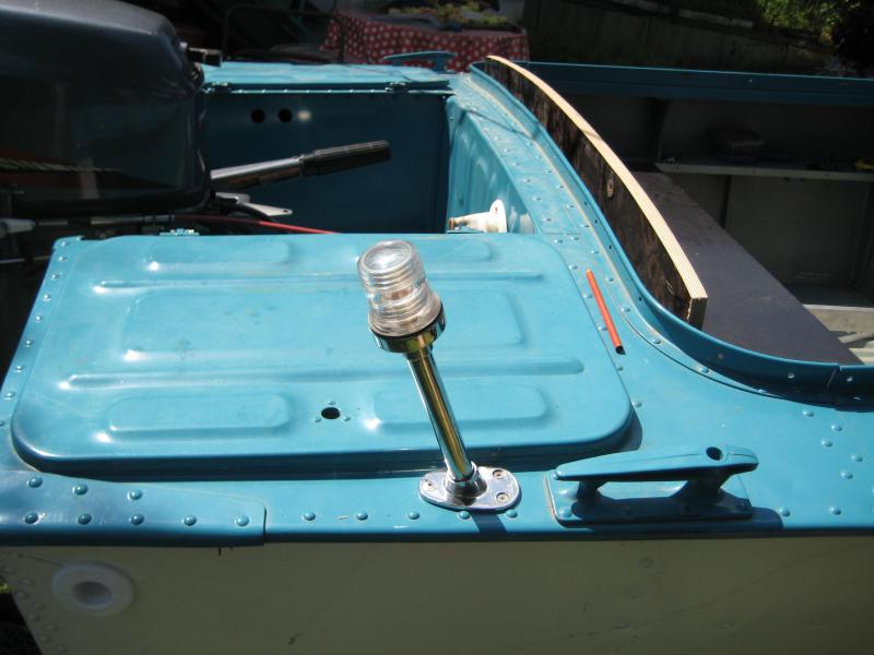

zavitay сказал(а):

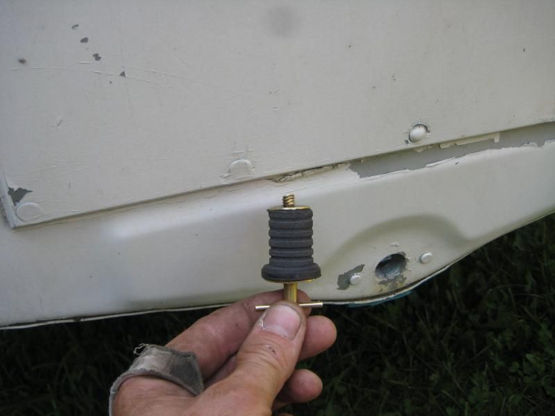

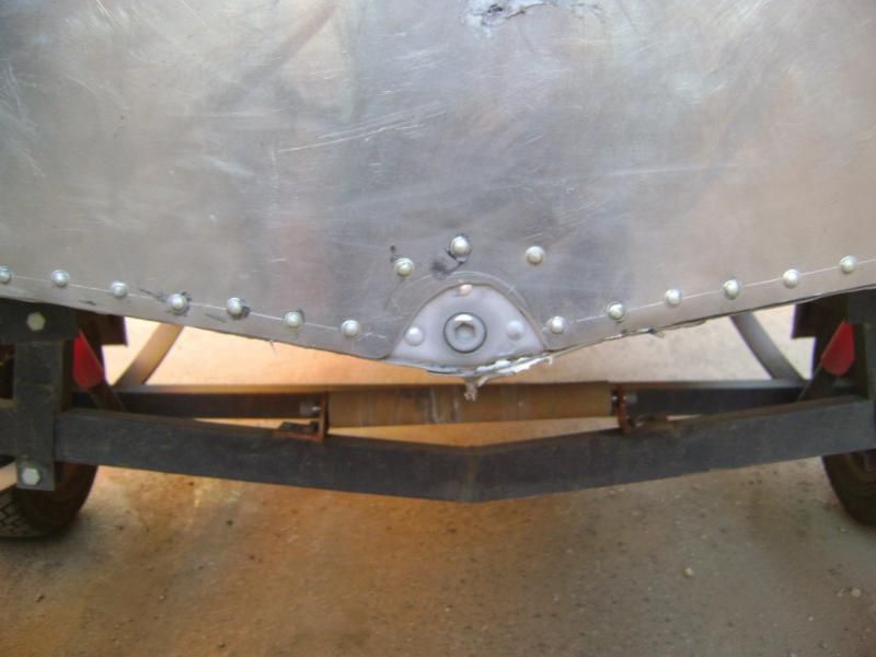

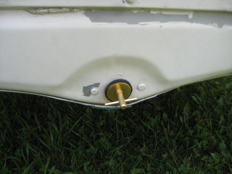

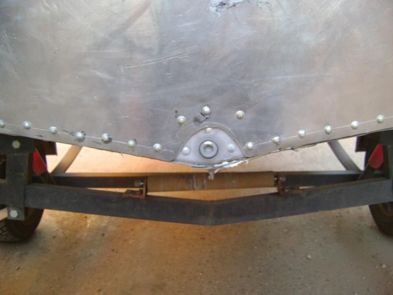

Уважаемые форумчане, подскажите, чем можно заменить сливные пробки на корпусе, заводские потеряны.
Если не лень немного потрудиться в продаже сейчас уйма сливных пробок как дорогих так и бюджетных, есть в размер проговских. Высверливаешь 2 клёпки снимаеш штатную на её место на герметик новую и семь футов под килем. Я себе так и сделал жаль фоток нет показал бы что получилось. Да кстати при монтаже новой увеличивается сливное отверстие в чём на мой взгляд огромный плюс при сливе подсланевых вод.

На счет сливной пробки, неужели у вас в городе нет ни одного толкового токаря для него эта пробка тфу хот из железа хоть из латуни!!!
зы у меня завалялась одна за недадобностью) могу отдать!

Спасибо,решу вопрос.

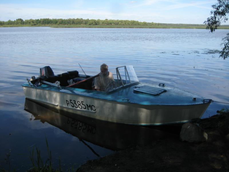

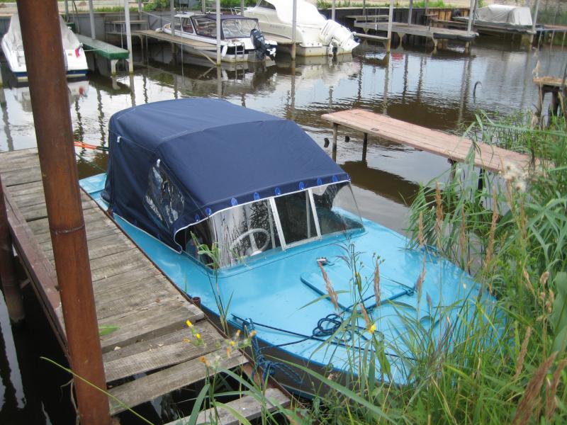

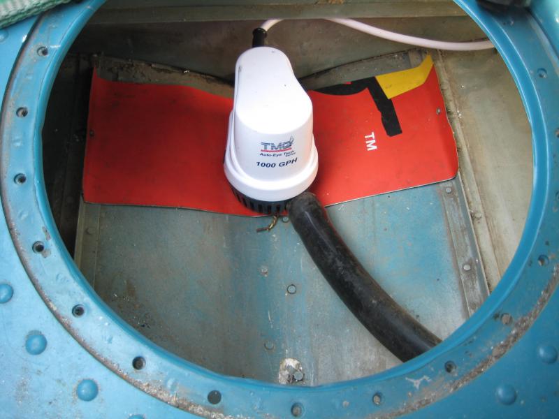

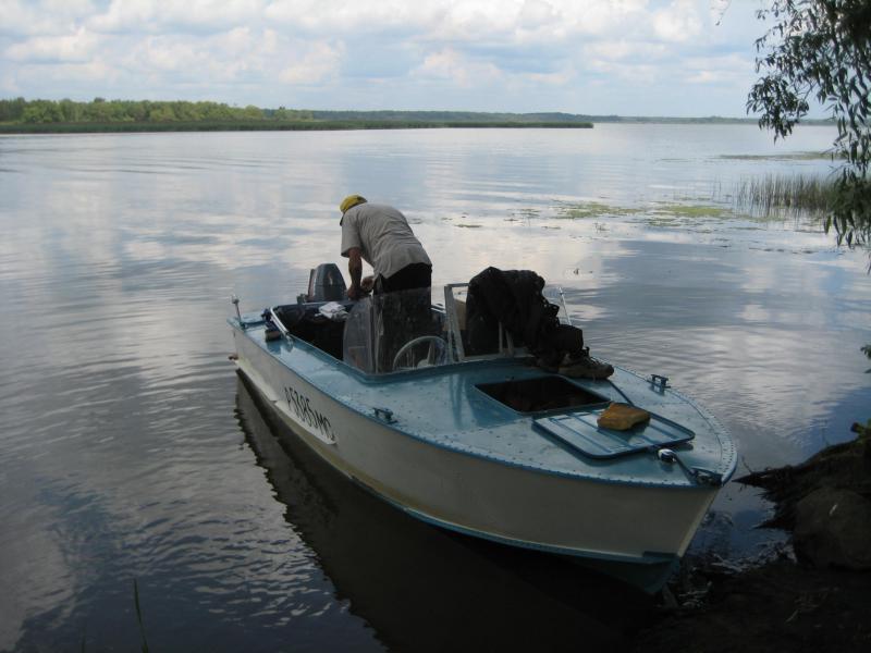

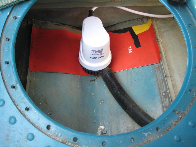

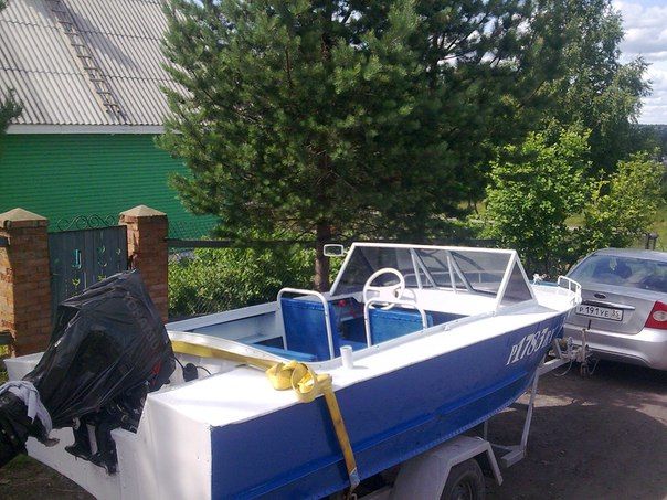

Ну вот я и на воде!Думал ходить по морю,получилось по Волге.Поставил помпу,тент,сделал спальное место,не очень культурно,но все практично,зимой доделывать буду.

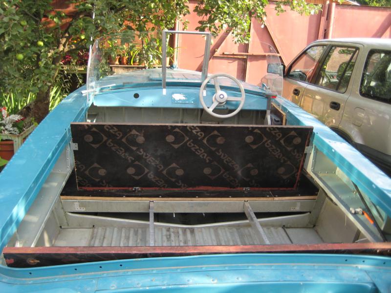

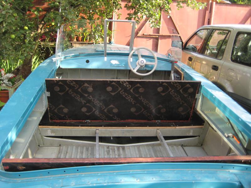

Пробку под слив нашел в магазине,правда была 30мм,на станке проточили под под 20.Переднюю лавку сделал раскладную,спинка кладется между задней и передней банкой,добавляется задняя спинка,в ноги две 20 литровые канистры,все получилось по высоте,при росте 180,я умещаюсь легко.Сверху как раз ложится надувной матрас.Стридцаткой ямой идет по gps 36 км,по большой волне не пробовал,но по мелкой идет хорошо,один раз правда на волне за большим катером кинул волу на себя,но не смертельно,расход где то 10-12 литров в час.В целом доволен,правда воду понемногу набирает,по швам кое где сопливится,зимой надо будет думать над этим,краска покрашеная сверху заводской полезла,барахла влезает просто куча.Скажите а винт 9 1/2X14-F это какой?

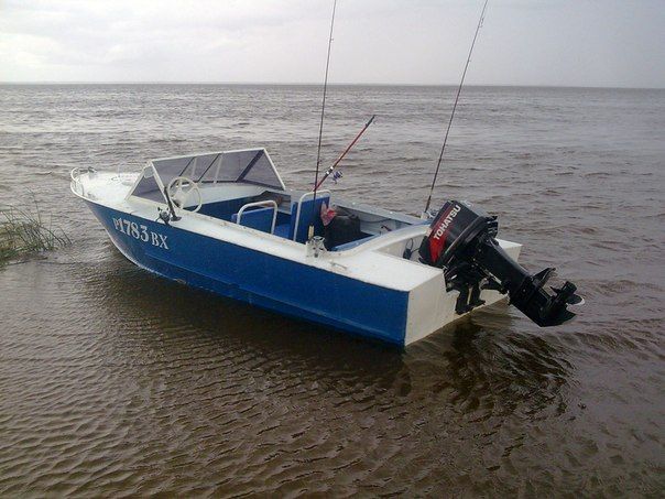

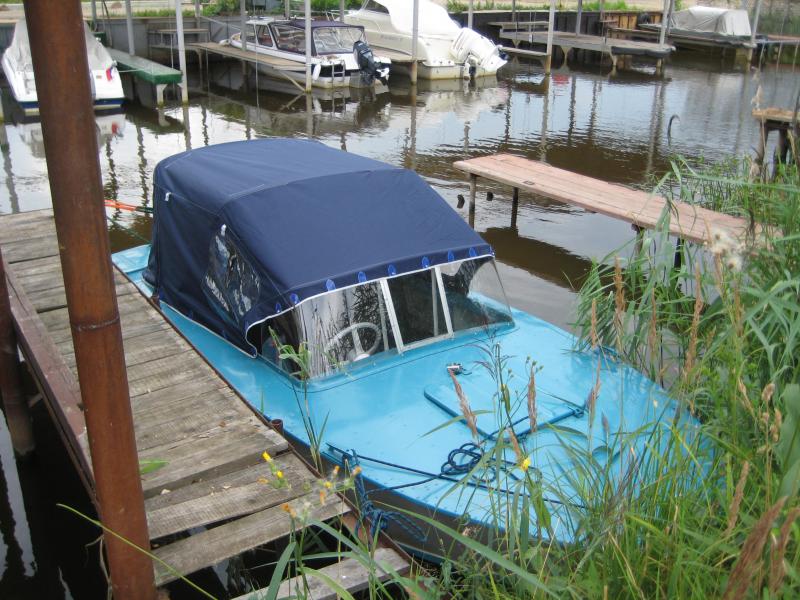

Можно тоже чутка похвастаюсь? :D
Прогресс 2 братана..
А чё тогда лодка продаётся? Если всё так гуд?
У меня у знакомого 3 года самодельная рубка такого плана стояла пок в прошлом году в не 2 человека не утонуло а его самого чудом вытащили. После этого он лодку когда со дна поднял всю эту рубку срезал к едрене. Прогресс 2м слишком мал чтобы на нём и рубку нормальную и палубу сделать.

Какая разница есть рубка или нет.. утонуть и в луже можно. это раз
В исходниках прописано, что для спокойных водоемов и рек. т.е. вероятность какого либо захлеста или чп сведена к минимуму. экстрим исключен из списка возможностей. это два.
А продаётся как раз из соображений что адреналину хапнуть хочется.

А жарища то какая в этой рубке летом!!! Мало того что сверху печёт, так и внутри как парилке! По мне так лучше на свежем воздухе, да с ветерком! Хотя, конечно, очень прикольненький Прог.
А люк сверху зачем? ;)
Открыл и примитивный сквознячок уже есть..
Или оптимистичный вариант с веничком туда))))) ээхх.. потом водичка ой доброй покажется :jokingly:

Утонули без всякой волны и захлёста на спокойной воде -в канале ударились о топляк лодку бросило в сторону и ударило о причальную стенку, который сзади сидел на корме в спасике успел владельца сидевшего у дверей вытащить а те кто дальше сидели остались в рубке. Осень была - холодно вот и забились где потеплее. Я тоже на своего полурубку прошлой осенью городить начинал потом посмотрел тесно не удобно места мало в результате и в рубке и сзади выкинул то что начал и сделал стекло с калиткой, а для непогоды тент новый высокий в новгороде заказал. Лодка - это кабриолет , только для воды.Всётаки мал п2 для рубки, это удел лодок больше 5-5.5 метров.

не в тему конечно, но я на своей Южанке 2 и Воронеже никаких полурубок делать не собираюсь)), наоборот в Ю2 есть мысли вырезать нос до следующей переборки и там поставить небольшое стеклышко и носовой минидиванчик.
Ловим преимущественно спинингом, 2-3 человека (иногда и 4) в лодке постоянно какие уж тут рубки-полурубки самим бы развернуться.

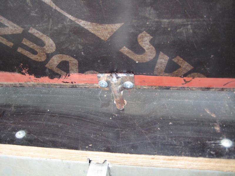

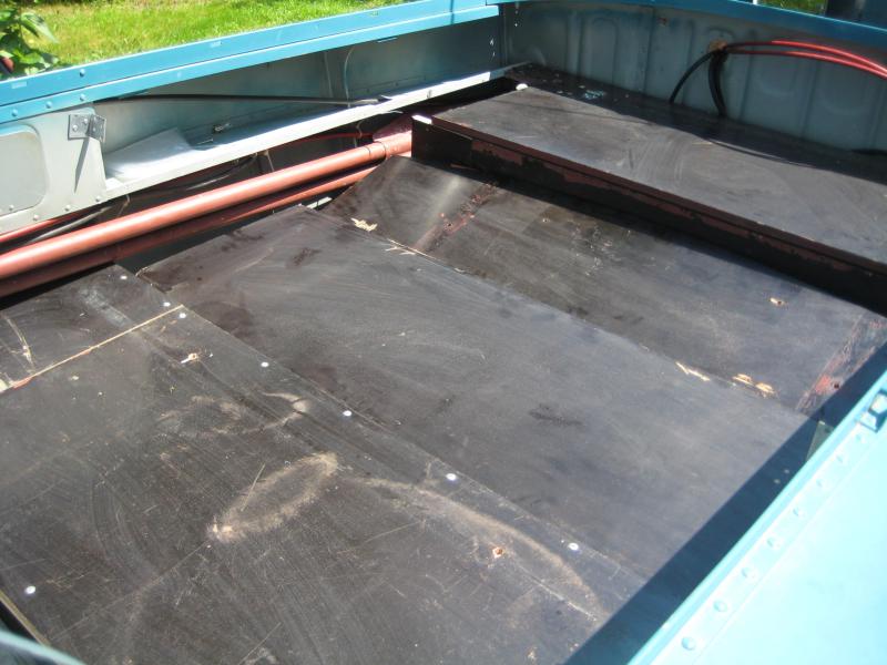

Я как вариант подобрал конусную сливную пробку под шестиграник от чего-то автомобильного в магазине автометизов.

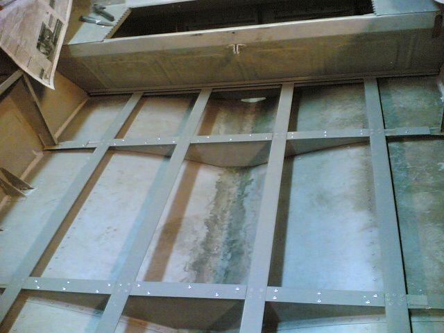

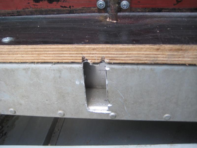

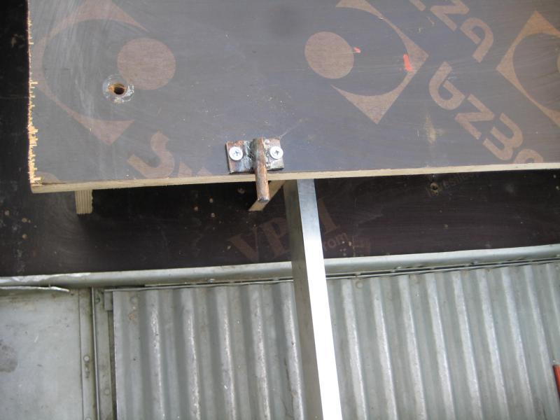

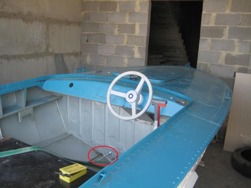

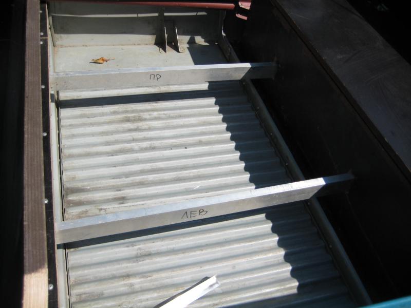

У меня еще вопрос. / так понимаю, вот эта штука типо стягивает шпангоуты?
А такой вариант не лучше будет?
912
Re: Похвастаюсь!
Rusdis сказал(а):
Походу это сливная пробка поддона картера ДВС ВАЗ или КПП ВАЗ, но это(резьба) только на Куйбышевский Прог, на Оренбургском - резиновые пробки :yes:
Rusdis сказал(а):
...У меня еще вопрос. / так понимаю, вот эта штука типа стягивает шпангоуты?
Я пока "ровные полы" ещё не начинал, но планирую "вариант 2" :good:

Re: Похвастаюсь!
Нет это точно не ваз.
Я тоже думаю в будущем прибегнуть ко 2-му варианту. И еще есть мысль в переход пола в борт уголок положить (по левому и правому борту).
Есть еще мысли в будущем сделать такой тунельчик на полу, Куча рундучков получится. Но возможно передумаю, возможность спать хочется сохранить в лодке на полу.

Re: Похвастаюсь!
Rusdis сказал(а):
Походу это сливная пробка ..
Два дня назад сдал в чермет поддон КПП от "классики" - один в один сливная пробка ;) .. ну.. не ВАЗ, так не ВАЗ :pardon: ... хр.. фиг с ней :D
Rusdis сказал(а):
..Есть еще мысли в будущем сделать такой тунельчик на полу, Куча рундучков получится. Но возможно передумаю, возможность спать хочется сохранить в лодке на полу.
Интересное решение :good: , но эт уже получается "чистый рыболов", мне под мои "хотелки" не подойдёт :pardon: ...
zavitay
04.07.2012
6 355
379
Стрела
Re: Похвастаюсь!
Rusdis сказал(а):

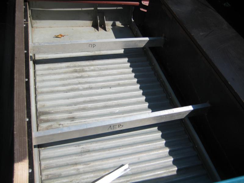

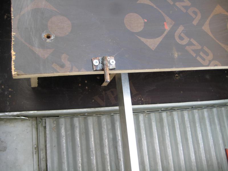

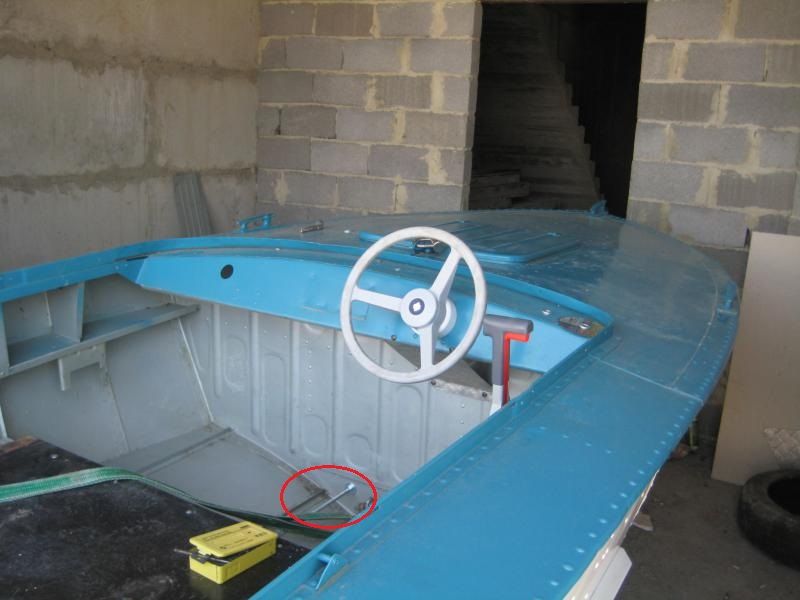

Пробку нашел родную в магазине,типа закрывашки на бутылку,а шпильки это я делал стропы для подъема лодки на тельфере,спереди одна стропа,сзади две,просто переднее крепление усилил с передними шпангоутами.В начале есть фотка пробки,руьлей 300 стоит.
