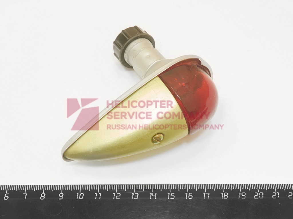

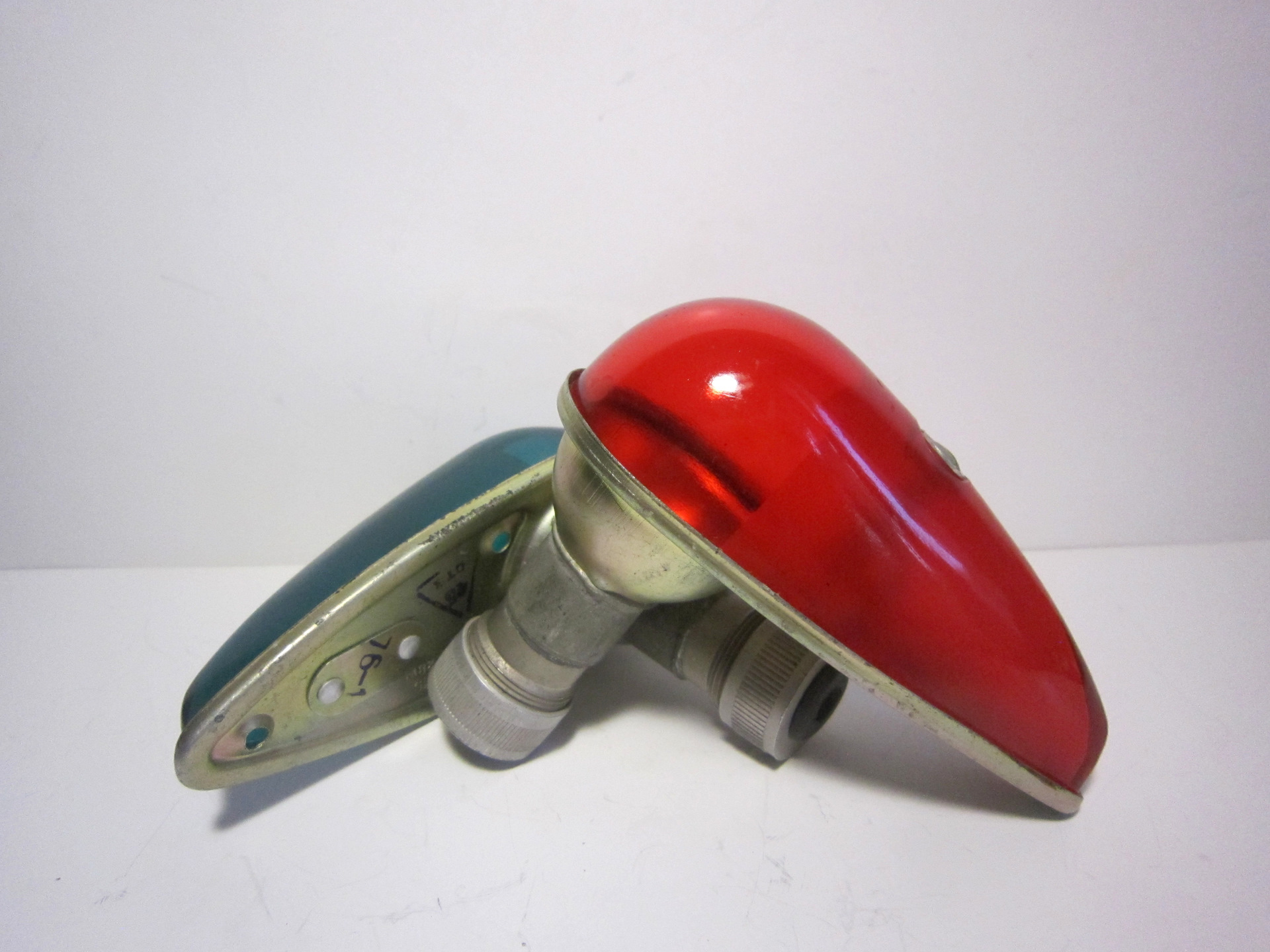

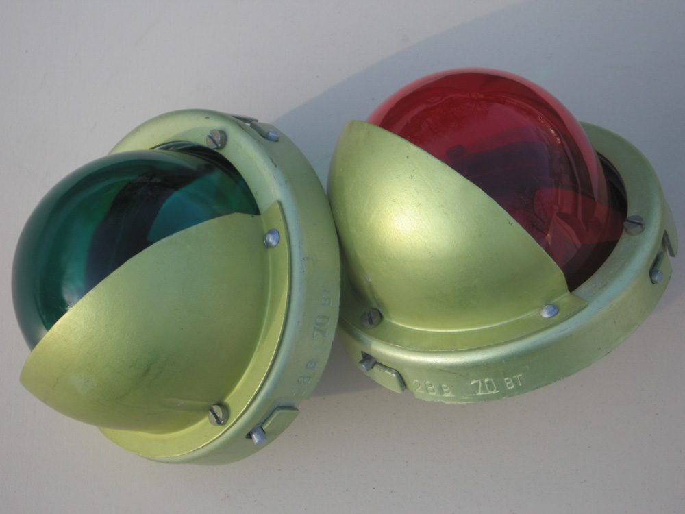

есть
есть
бано-45
бано-57
бано-64
самолётные, герметичные.... на авито встречаются, и на сайтах авиа разных...ценник от 300 до конских.

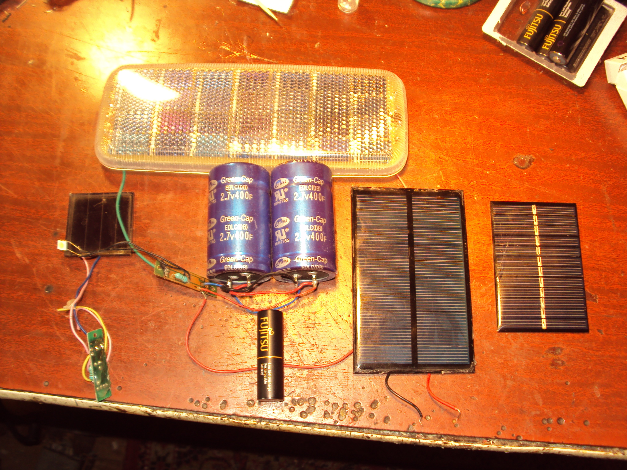

Я какраз не выбросил, а использовал потроха от садового фонаря, очень удобная и продуманная схемка. Только солнечную батарею нужно взять помощнее, что бы она и в пасмурный день заряжала аккумулятор, у меня стоит самодельная, из волговского плафона, но можно использовать и такие как справа, та что побольше от умершего пауэрбанка, поменьше купил на Авито за 200 рублей.
Родная от садового фонаря, на фото слева - хлам, аккумулятор постоянно недозаряжен.
Сейчас заменил аккумулятор АА, он на фото снизу, двумя запараллеленными ионисторами, они же суперконденсаторы по 400 фарад, они могут безболезненно храниться зимой разряженными в ноль, выдерживают до 1000000 циклов, заряда хватает на 8 часов непрерывного свечения одного белого светодиода.
Плата от садового фонаря защищает аккумулятор от переразряда, при 0,8-0,9 вольта отключает, от перезаряда, отключает солнечную батарею при 1,35-1,4 вольта, ну и автоматом включает светодиод при затемнении.
