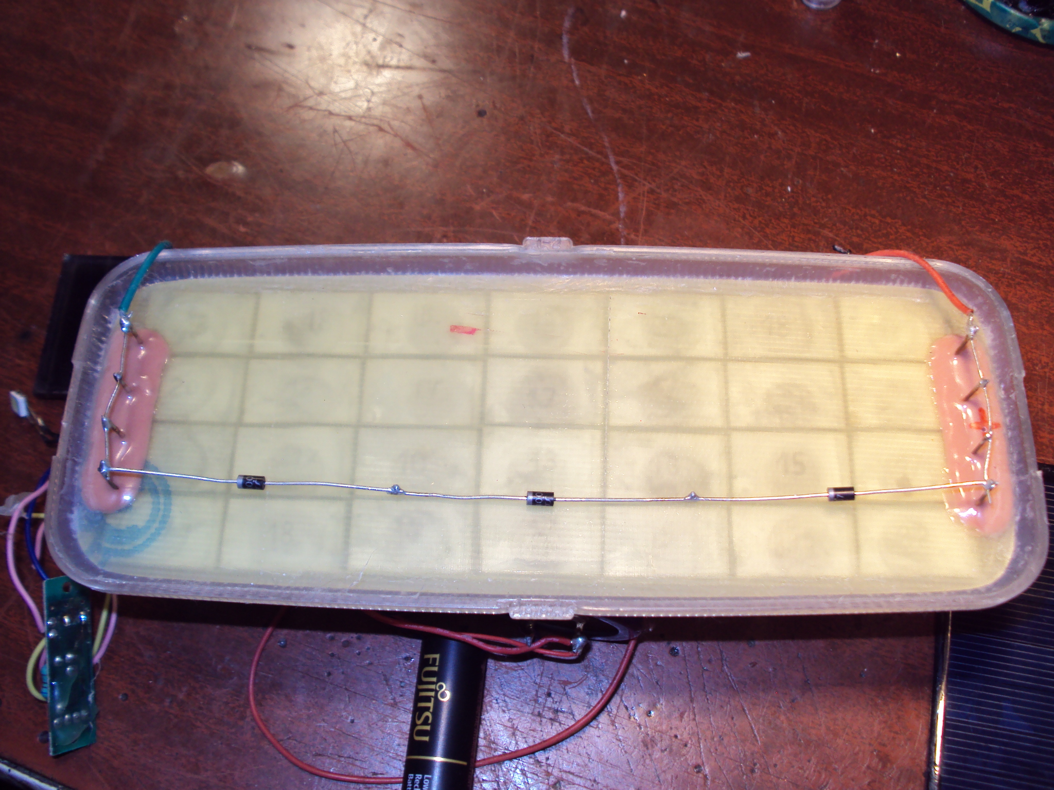

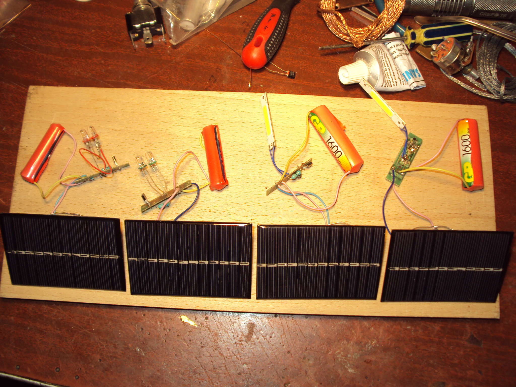

Штатная солнечная батарея садового фонаря имеет 4 чахлых элемента, и на самом ярком солнце выдаёт около 2-х вольт, при токе 7-10 ма если напылённая, как в калькуляторах, и до 25 ма если она из кусочков кремния.
Пользы от неё не много, я сделал 4 параллельных цепочки по 7 элементов 15х25 мм, она выдает 3,5 вольта при токе 180 ма, то есть даже когда солнце за тучей, ток заряда 15-20 ма уже есть. И из за того что напряжение батареи выше штатного, у меня светодиод включается не тогда когда ещё и так всё видно, а когда уже конкретный сумрак, то есть экономнее расходуется заряд.
Миросхема правильно работает при входном напряжении до 2,5 вольт, по этому на выводы солнечной батареи напаяны три диода 1N4007, ограничивающие напржение на уровне 2-2,1 вольта, можно использовать СБ с напряжением 5-6 вольт, с тремя диодами чУдно работает и включает светодиод когда уже конкретно темно.

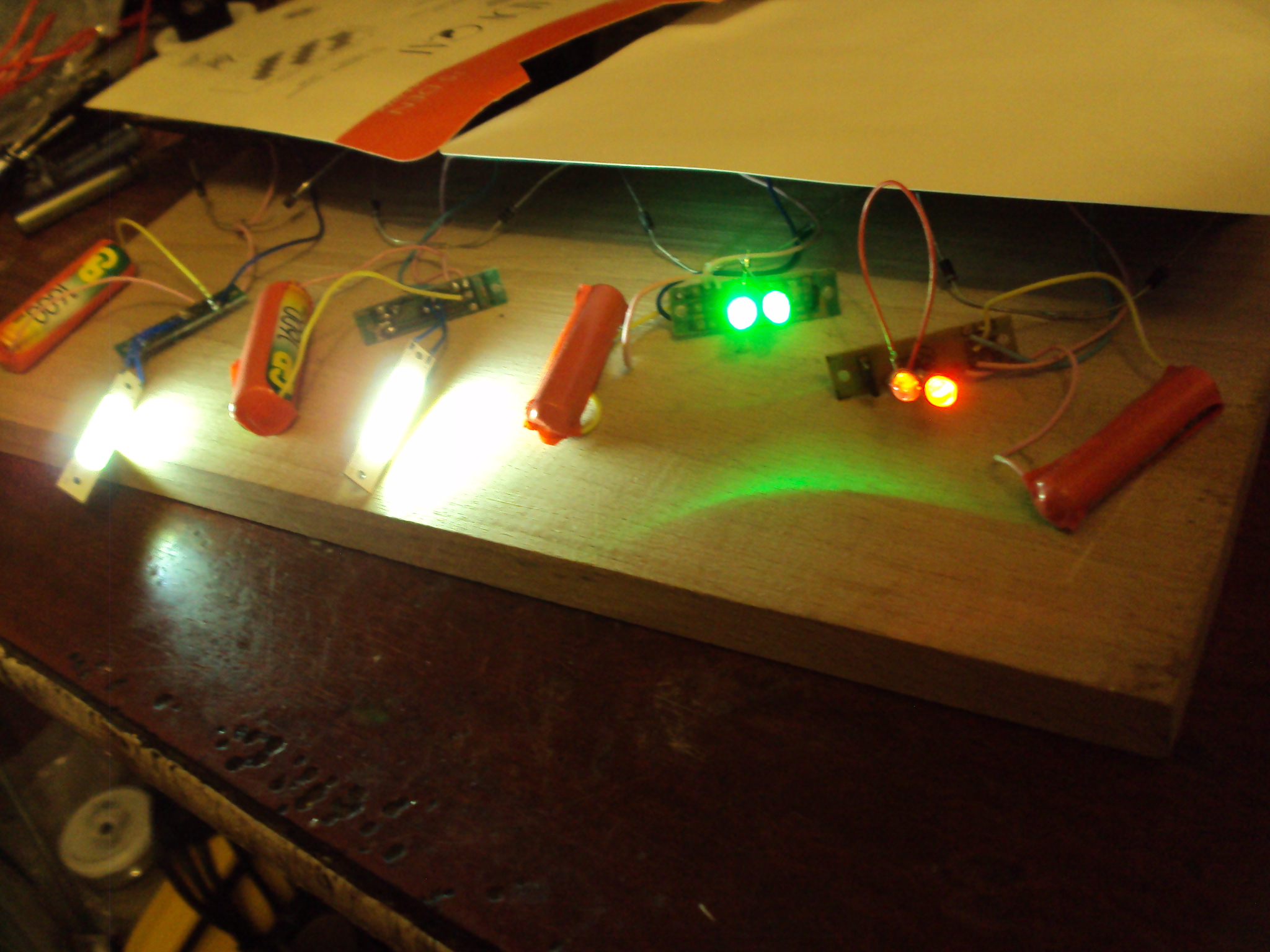

К штатной платке можно подключить 2-3 красных или зелёных светодиода включенных последовательно вместо белого. Светят очень ярко, только у меня красный на фото с совсем разряженным аккумулятором, только собрал, ещё не выставлял на солнце.

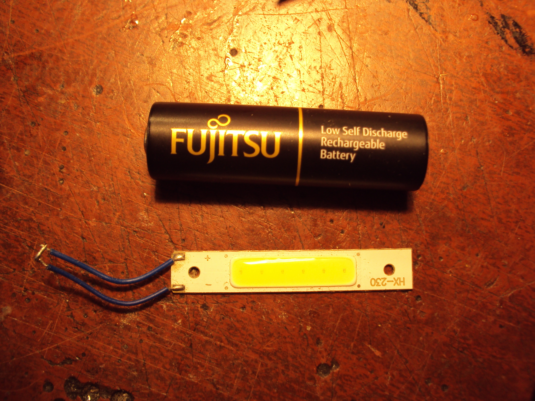

Часто попадаются китайские фонари вот с такой матрицей вместо отдельных светодиодов, светит как чумовая, при 20 ма на неё невозможно смотреть, и угол приличный, градусов на 130 её видно очень далеко.
Для сравнения аккумулятор АА.
На фото выше они подключены к платам от садовых фонарей.
