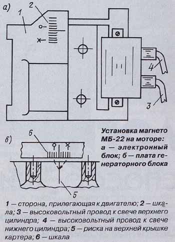

Всё так, просто в статье Страшкевича об этом скромно не упомянуто и даются только рекомендации по меткам и рискам, и куда двигать панель магдино (влево/вправо).
