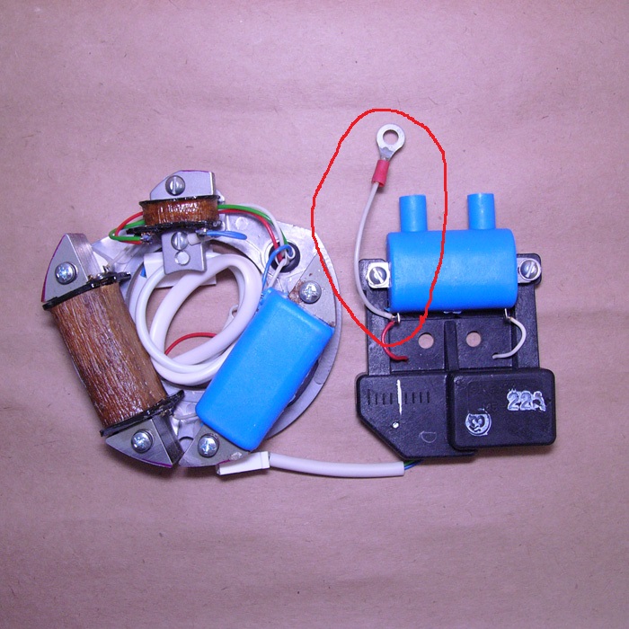

Похоже один цилиндр не работает. Проверьте провод массы на блоке зажигания.
27 438
2 397
Проблему ищите в элементах зажигания.

Ярослав
25.11.2012
3 048
1 086
Чайковский
Ярослав
Волжанка 46, Казанка 5м2
Honda BF60, Yamaha 50

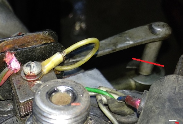

обвел красным, был случай провод отпал, симптомы как у вас.

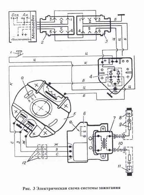

Если у вас МБ-22 с электронным ограничителем оборотов, то может он вышел из строя. Если на электронный блок из-под маховика идут три проводка, то один из них это ограничитель оборотов, и его надо отключить. Цвет провода на МБ-22 не знаю, на Мб-23 (Нептун-23) он жёлтый.... И ещё, рычаг изменения УОЗ не мешает открывать др. заслонку карбюратора? На моторах с МБ-22 его отрезают.
Провод на месте. Сегодня попробую еще его прозвонить, может и вправду контакт потерялся. Самое интересное, что на холостых обороты набирает без проблем, ревет как бешеный)) А на скорости фиг. Спасибо за идею, буду проверять. Если не поможет, но наверное придется менять всё зажигание.
Да, идут 3 провода. 2 на катушки и один на выпрямительный блок. Была уже такая мысль, отключал 3-ий провод, который на блок идет, но к сожалению не помогло. Заслонка открывается на полную, с этим проблем нету
У вас зажигание МБ-22 без ограничителя оборотов. На схеме см. разъём 12, три провода идут на электронный блок. Синий провод с накопительной катушки, зелёный с управляющей, и жёлтый с катушки ограничения оборотов. А у вас только два провода, с накопительной и управляющей катушек... Скорее всего неисправность в электронном блоке. При ударе винт вышел из воды и двигатель развил повышенные обороты, в результате чего скакнуло напряжение в накопительной катушке и какие-то детали вышли из строя.
Да, извиняюсь, на электронный блок идет 3 провода. Просто я не брал во внимание еще 2, которые идут на кнопку стоп, т. к. решил, что они предназначены только для этих целей... 3-ий как я понял это плюс, который идет на зарядку, которая после удара кстати пропала... В общем похоже зажигание придется менять. Ну или для начала найти другие катушки и проверить как с ними двигатель себя поведет. На форуме читал, что хорошо подходят скутерные катушки. Пишут, что искра с ними намного лучше. Если катушки не помогут, то точно всю систему придётся поменять)

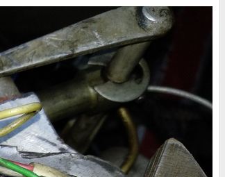

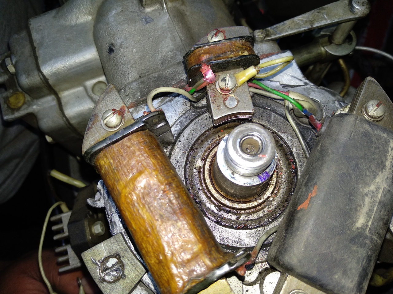

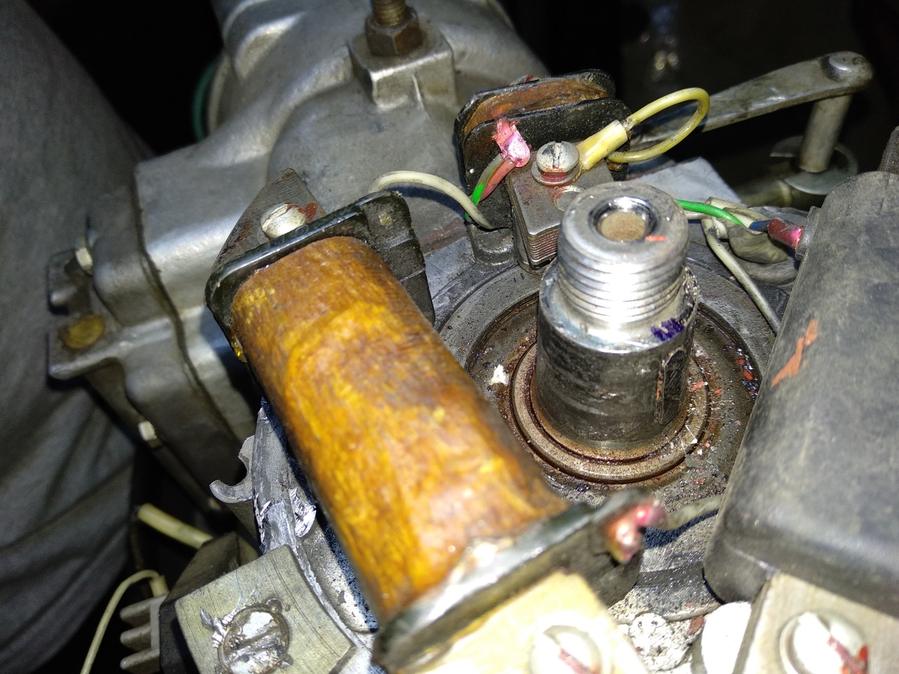

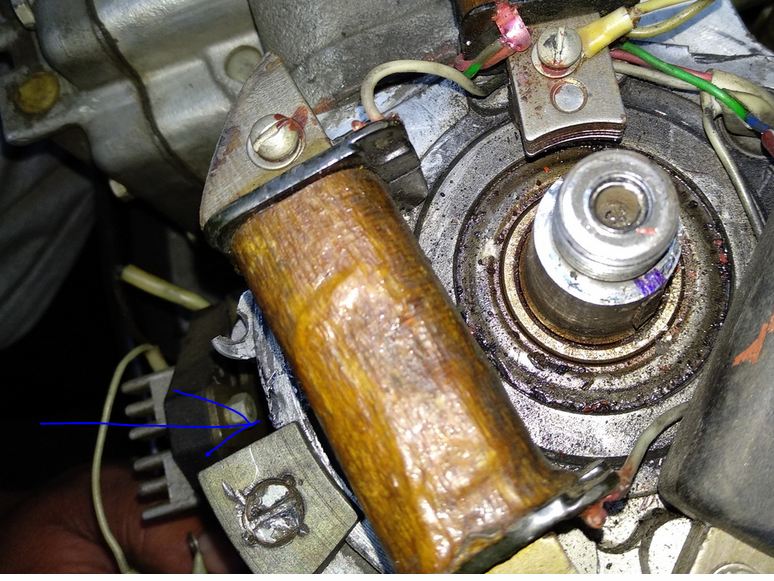

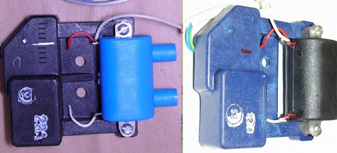

Проверили шпонку. всё на месте. Маховик сидит очень туго. Пол часа его снимали))Посмотреть вложение 133460
Глядя на это фото можно заметить, что зажиг сдвинут в сторону позднего зажигания. Поэтому и не развивает обороты. Управляющая катушка должна стоять чуть левее шпильки стартера.
с494
14.03.2010
3 943
790
Сейчас Прогресс 4
Сейчас Джоник 50(70) 3цил
Подвинуть надо против часовой стрелки - смотри на сухарик крепления основания, вот старое место.

У меня нет выносных блоков для МБ-22. Все паял сам. Там деталек на 100-150 рублей плюс корпус какой-нибудь пластиковый. И катушка волговская двухискровая.
Про твоё фото коммутаторов: Если мне не изменяет мой склероз, выносные блоки должны идти вместе с основаниями. Метки на выносном блоке заводом ставятся для ориентирования основания зажигания на картере относительно рисок на том же картере, чтобы максимальный угол опережения на рабочих оборотах был 30 градусов, не больше, не меньше. я в электронике дуб, но спинным мозгом чую, что установка меток по рискам на выносном блоке зависит от разбега номиналов деталек и обмоток сигнальной и накопительной катушек.
Коммутаторов я напаял кучку, как для двухискровой катушки, так и для двух отдельных. Тиристоры ВТ-151 и МАС-16. Ни один не сгорел. несколько коммутаторов отдал форумчанам. Выставлял всегда с помощью стробоскопа. Даже как-то игрался с китайскими CDI AC коммутаторами.
По работе мотора и сдвигу (отсутствию сдвига) угла опережения видно, что самодельный коммутатор совместим с МБ-22.
Также замечено, что с коммутатором на ВТ-151 искра появляется на более низких оборотах, чем на МАС-16
