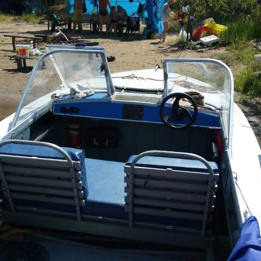

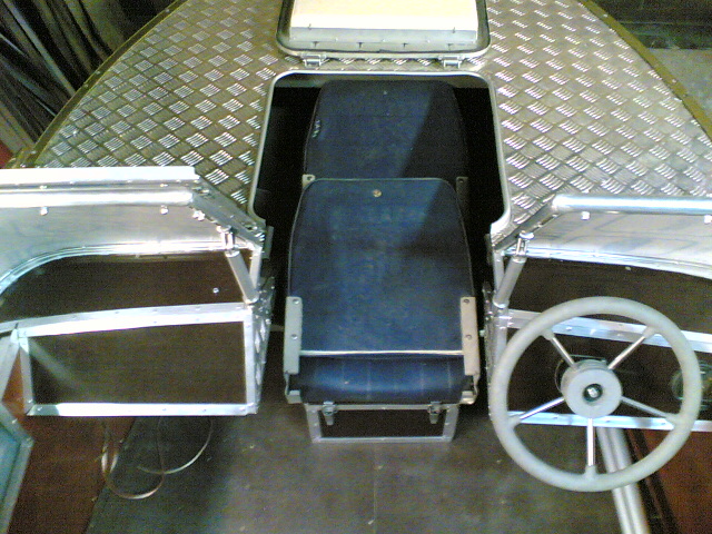

Тема про спальное место. П2 по площади кокпита не отличается от П4, ибо лодки эти одинаковы......................
Зато заводские сидения разные - от слова "совсем". И если в П4 они бестолковые, то в П2 очень удобно раскладываются в шикарный тр@ходром, на котором удобно спать (в том числе мне с моими 110 кило веса)

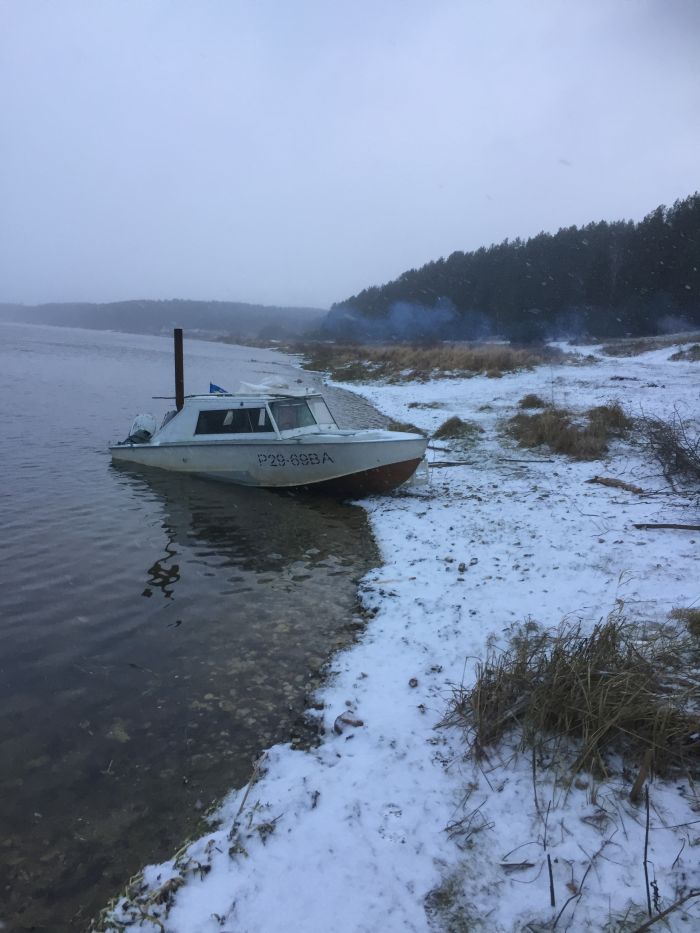

Всем привет! Я тут,тихо курю тему) Короче съёмная рубка -это вещь!
По мне так лучше сдвижная,как на Сарепте,только с дверьми сзади. Жарко - сдвинул назад и ты в открытой лодке,холодно стало обратно ее и ты в "домике" .
Ну а если глубоко за минус,то можно и печурку как у меня (на фото -14 град)

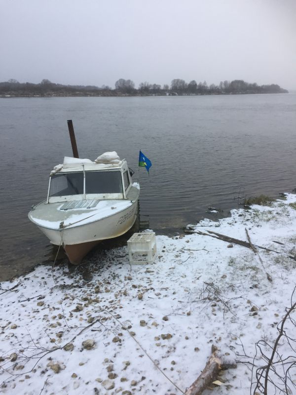

И с дымком из трубы.)))

Все ничего,но вот рубка родная по высоте для меня маловата.. думаю увеличить сантиметров на 15...
И сдвижной сделать

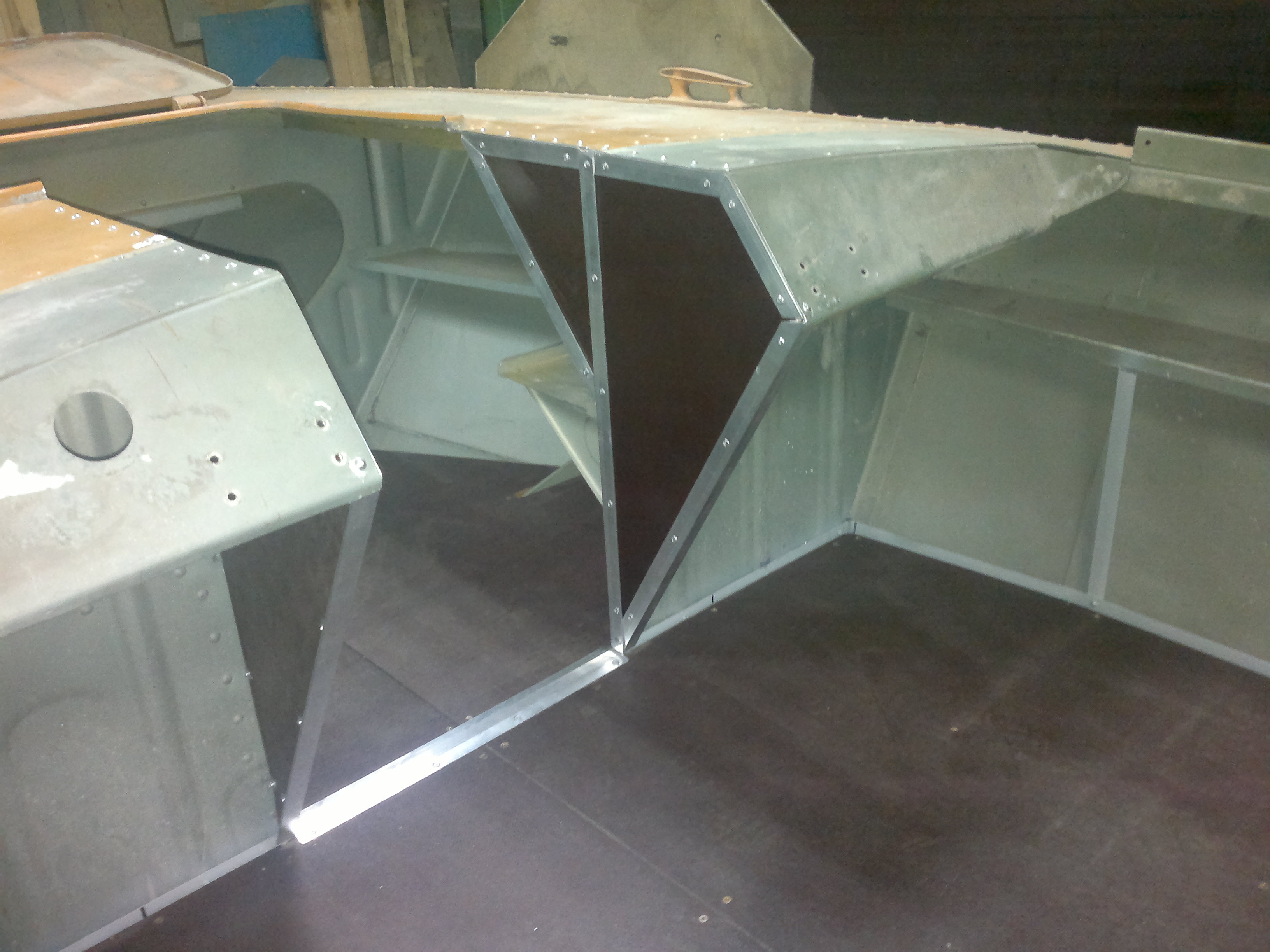

А прыгать при переходе с носа на корму через передние сиденья ,тебе тоже удобно!?Если в лодке главное "хорошо" поспать ,то нафиг тебе лодка?Н а счёт того что ровный пол делает лодку"мельче" ,бред! Надо правильно делать

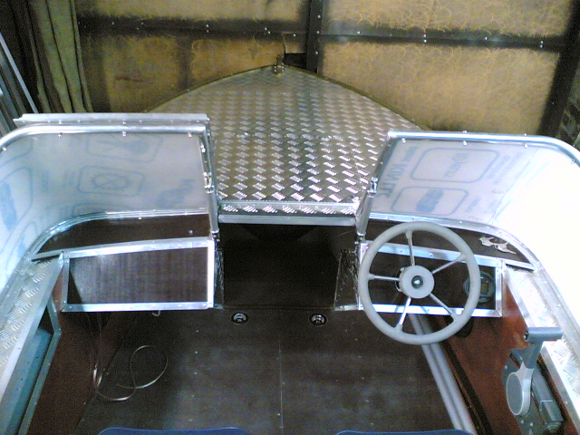

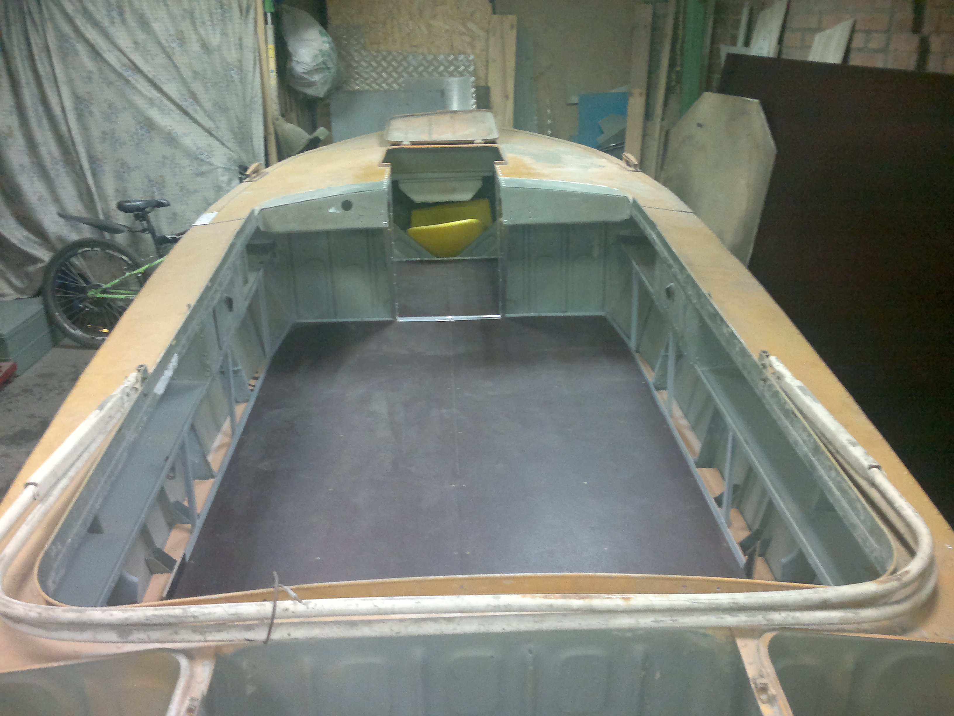

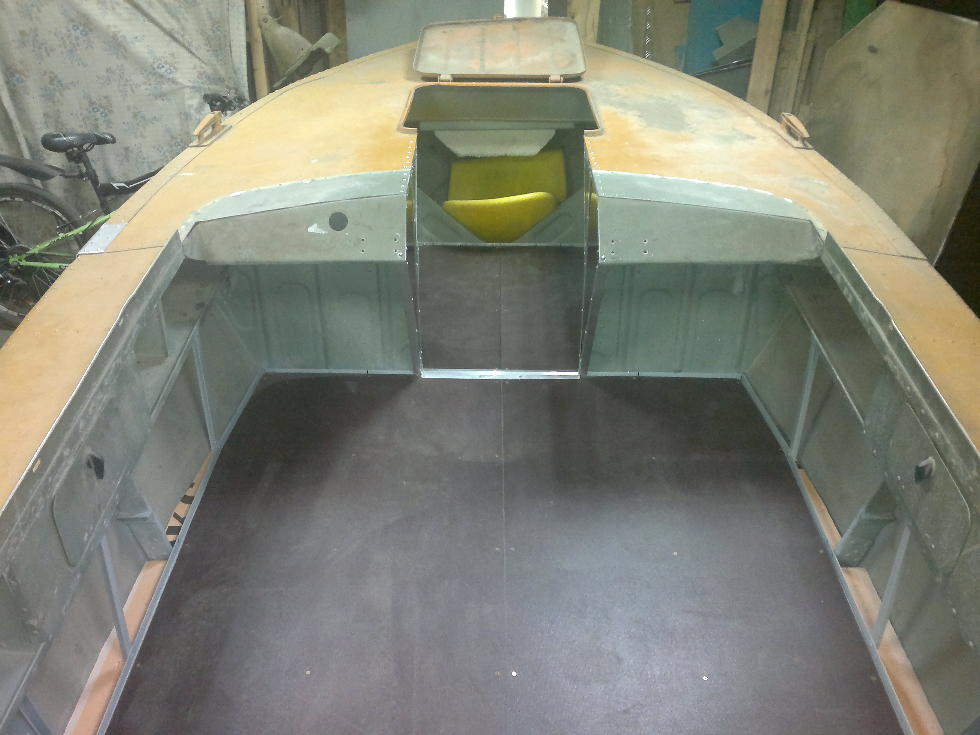

Кстати в варианте полов на фото ,сиденья в спальном варианте убираются в носовой трюм.
Бред - это отрицать очевидное и добровольно отказываться от удобства.
Мне лодка для того, чтобы ездить, а не прыгать по ней. Так что про прыжки - это мимо.
Собрался на дальняк, нагрузил поклажи в носовой трюм и рундуки под сидениями - и поехал. Прыгать по лодке необходимости нет.
Ровный пол в П" без подрезания шпангоутов (то есть вмешательства в конструкцию лодки, со всеми вытекающими проблемами с ГИМСуками) можно сделать, только если приподнять его. Это минус несколько сантиметров глубины кокпита.
П. С. Даже на твоем фото видно, что пол приподнят (относительно заводского расположения) на несколько сантиметров. Так что кокпит на эти несколько см стал мельче

:)Я же не настаиваю на своём решении вопроса.Просто оппонирую твои высказывания и мнение.На счёт подрезания и проблем с ГИМСом.За всю практику общения с ГИМСом по вопросам регистрации лодок после ремонта,ни разу вопросов ни возникало.А подрезав шпангоуты я их всегда укрепляю .Так что и тут мимо.Повторюсь,что НАДО ПРАВИЛЬНО ДЕЛАТЬ и всё будет хорошо!Считал и считаю,что сохранять заводскую конструкцию(не только в Прогрессе а во всех старых ,советских лодках)есть смысл только на коллекционных лодках,а не на тех которые находятся в эксплуатации. :popcorn
