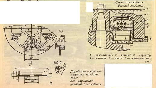

Видимо речь идёт не о перегреве, а о том что при определённой температуре под маховиком радиодетали на время изменяют свои характеристики, после охлаждения они востанавливаются, потом всё повторяется. Вот статья из КиЯ № 136 на стр. 48.
Я заметил, что утром все отлично, но только начинается жара, а она сейчас на Алтае хорошая, то сразу вылазит эта фигня... И что в итоге? Перепаять?
