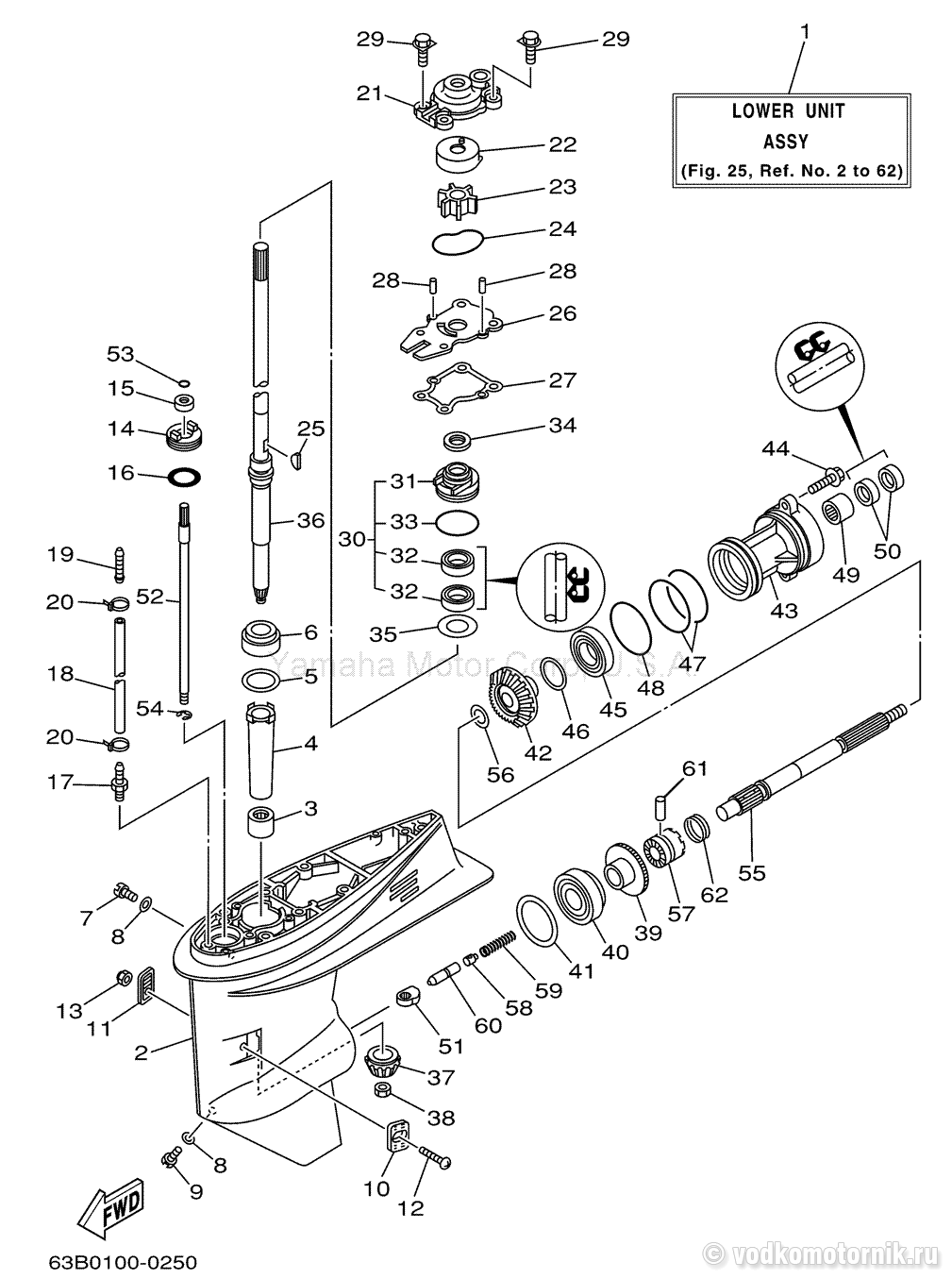

винт 9 для слива масла. винт 7 для наполнения
Нуууу Иосиф щас насоветуем... :)
Винт №9 и для слива и для проверки.
Винт №7 только контролька по наполнению в вертикальном положении.
Когда проверять будете, начнете выкручивать, если вода будет она сразу же струйку пустит...

Руслан, ты меня за лоха считаешь?. Расшифруй : контролька по наполнению. Заполнять можно и сзади и спереди, и сверху и снизу. Пихать вовсе дыры.

Но повторю. Для операций с заменой и проверкой масла придётся выкручивать оба винта.
