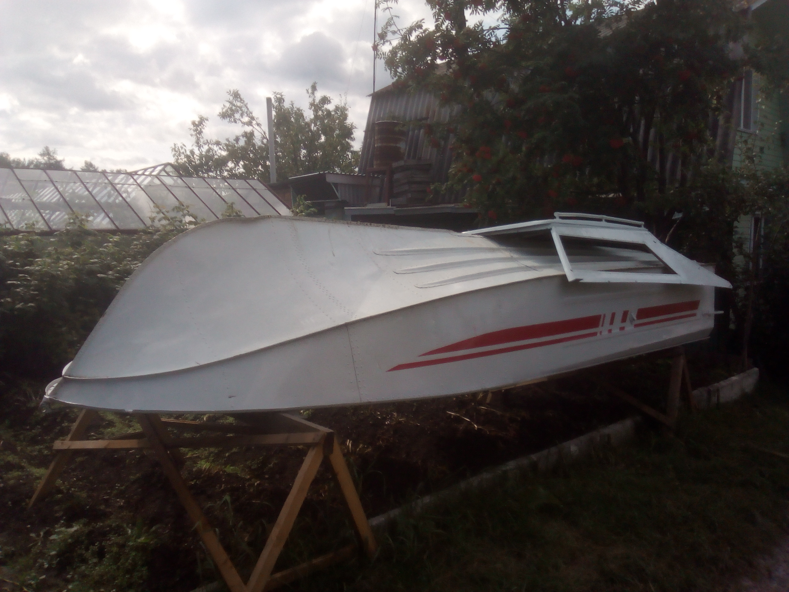

Строим лодку,Юз... Работаю на удаленке. Отец делает под нее козлы,лодка будет вверх килем . Буду снимать все железо ржавое,пятки ,самолетик. и делать по образцам из нержи. Карась обещал помочь сделать если что,пока он очень занят своей работой. Буду менять часть форштевня и выправлять вмятину,но это будет в сентябре,когда буду в отпуске и приеду на Урал. Врежу люк в палубу,есть люк от Прогресса ,есть самодельный.Такие дела.
Планируется катнуть ее для начала под двумя Ямахами 25,одна у меня есть.Вторая в планах.

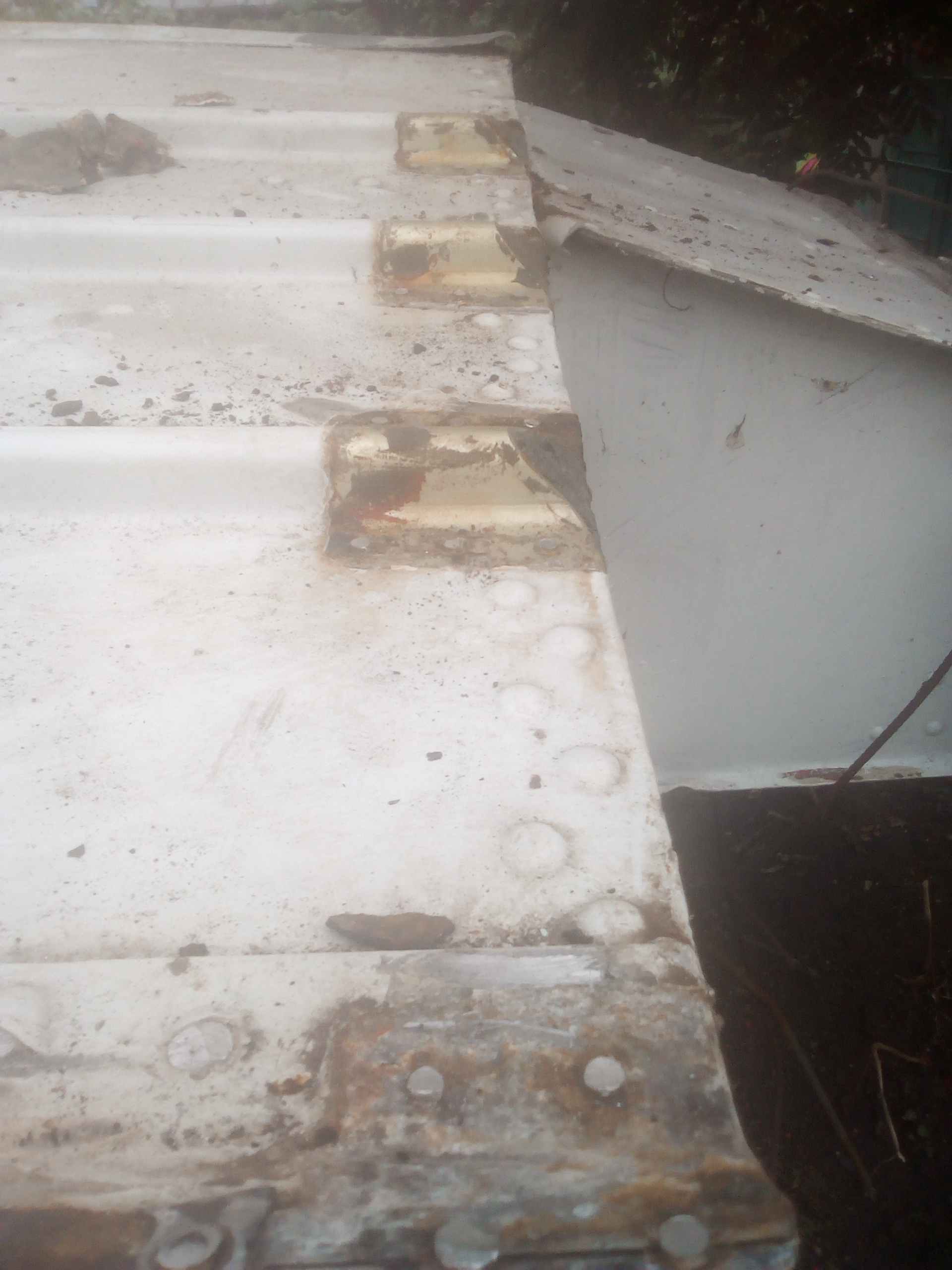

Всем привет! Добрался до своей лодки,наконец то. Сделал диагностику. Корпус на четверочку. Но,все железные накладки и форштевень под замену. Сниму на днях и закажу из нержи. скорее всего буду строить лодку у Дмитрия Дормидонтова https://forum.motorka.org/members/5546/ ,в Челябинске. У него для этого есть все и руки золотые.

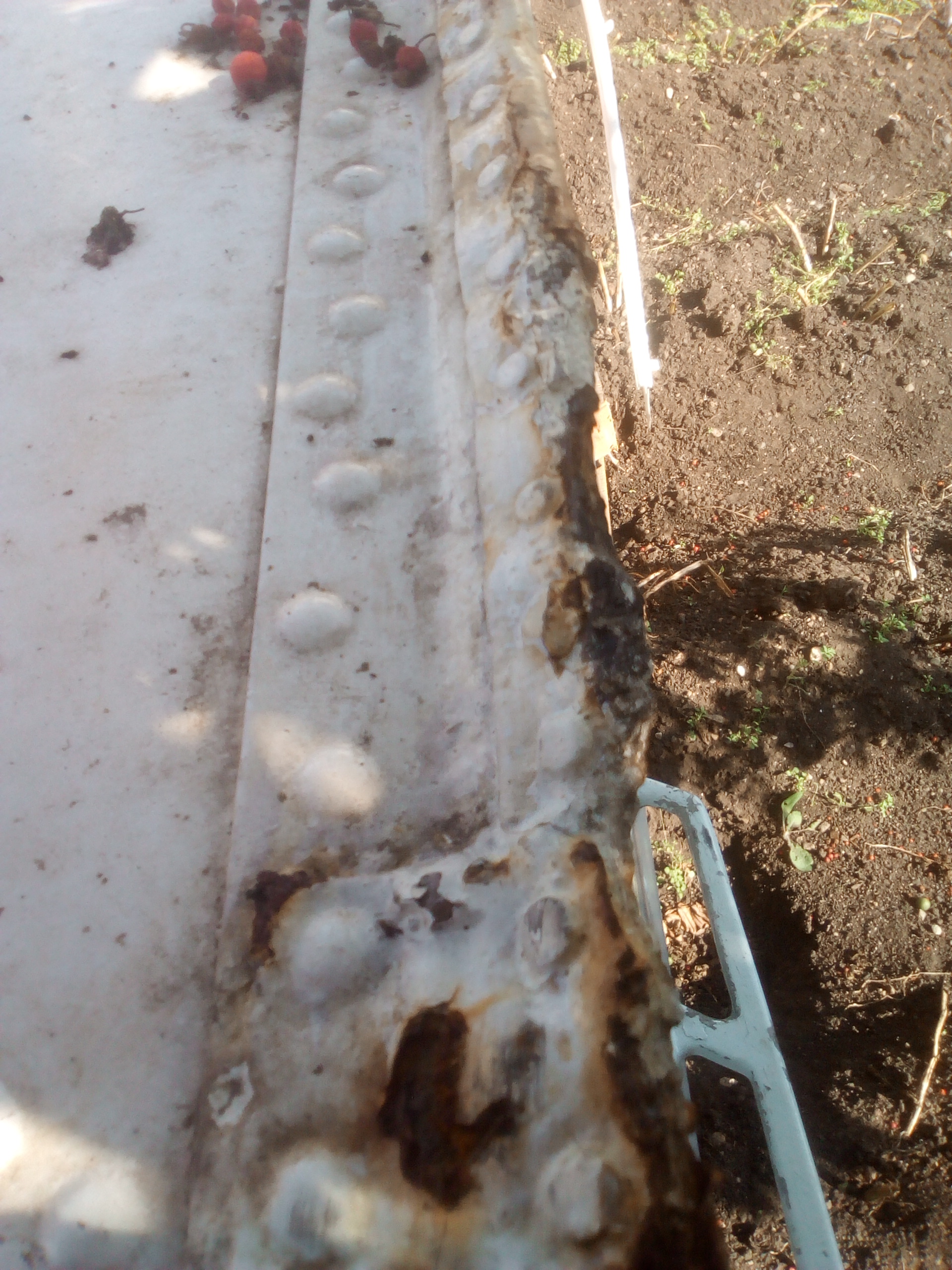

:popcornНу ну .подождём,поглядим.На сегодня (по моему мнению)лучшая реставрация(жаль что не законченная)К2М была у Карася.Моя работа не в счёт.Я только исполнитель.:) С моей точки зрения ,состояние корпуса не на четвёрочку.Ну если по десяти бальной системе то соглашусь.На четыре балла.

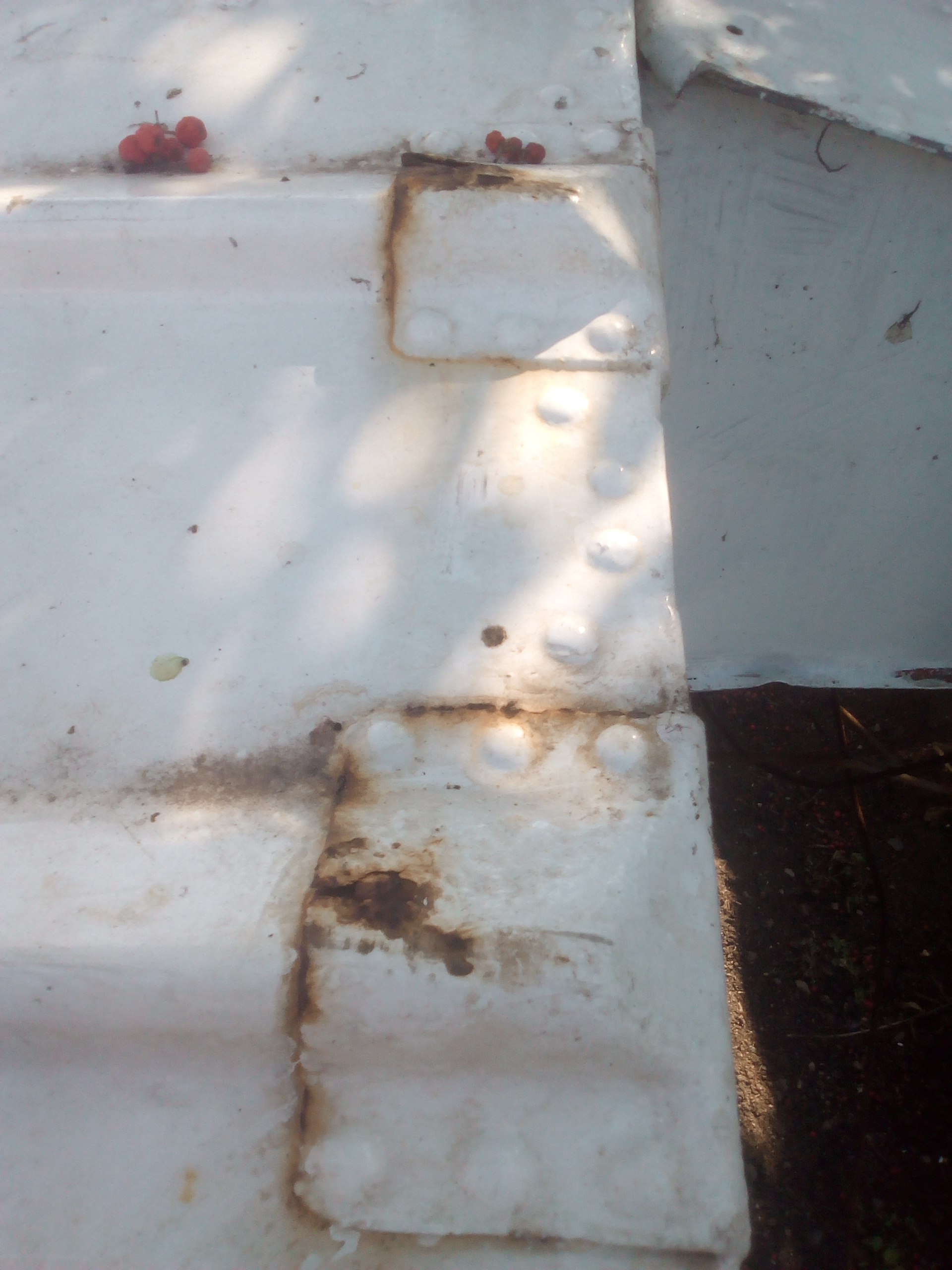

срезай быстрей весь этот кариес! для этого то золотые руки не нужны :D

Ладно парни,срежу кариес и решим. Думаю все лечится.

Сергей! Лечится ВСЁ,но какой ЦЕНОЙ!В итоге может наступить разочарование:(Надо всегда трезво подходить к такому ремонту . Ни разу не отговариваю.НО вынужден предупредить.

Завтра буду срезать весь кариес.

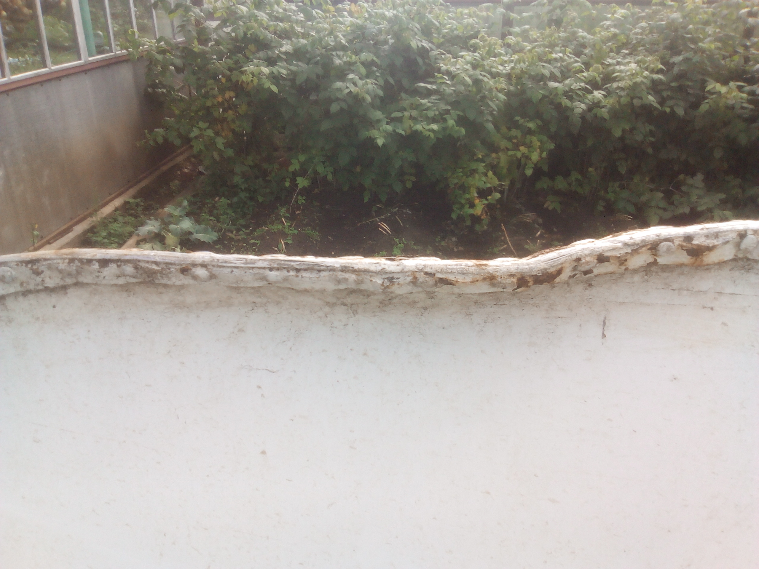

Не все так плохо пацаны! Корпус цел! Лечим Басурманку!!!
Вот только фото не грузится (
Но , поверьте- все хорошо! Даже дюраль в аноде! Зелёная.
