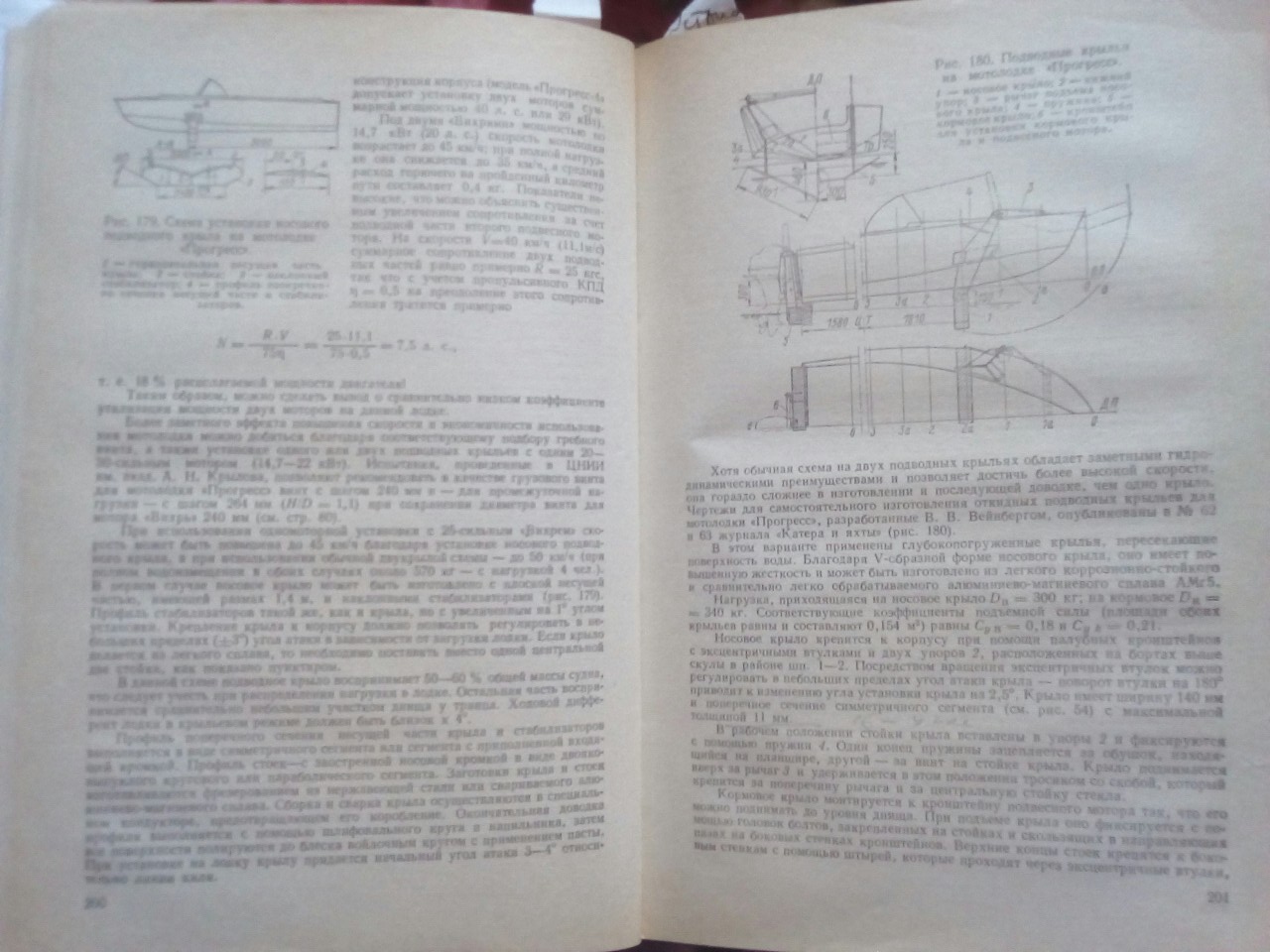

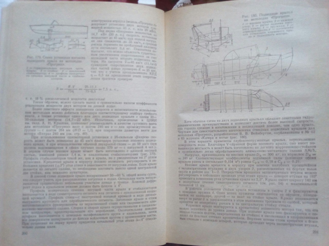

Понял,Павел. Не зря в НИИ им. Крылова 50л.с. поставили в шильде. Но,я ее планирую испытать ну на предел. Интересно,аж жуть.
У меня ее на крыло желание есть поставить,она точно сгодиться.

На крыле ей точно больше 60-70 не нужно
Хватит и сорока. На крыло много не надо. Был один Прогресс на Аргазях,в детстве.Летал под 2-мя 20-ми Вихрями. Волга в яхт клубе Маяк. Химки.
27 120
2 167
На крыле не всегда и не везде походишь, а без крыла двоечке под 40 силами с норм загрузкой грустновато.

Крылья съёмные,был такой Прогресс. Вот лопасть вертолётная на работе лежит. Узковата малость, 100 мм
