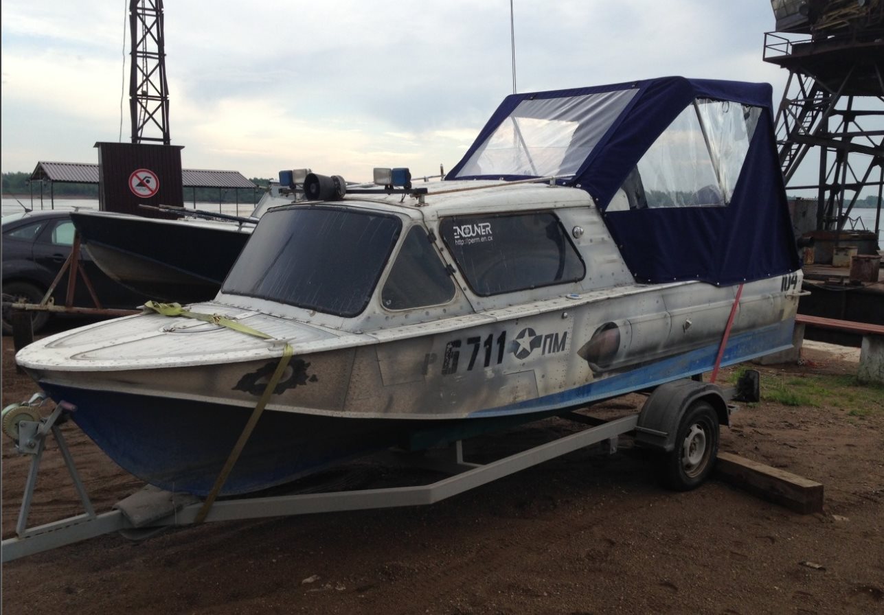

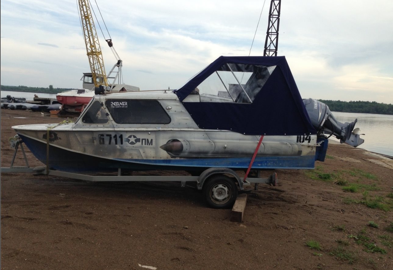

Ты, я понял, предлагаешь отделить каюту от рубки или совместить капитанское место с увеличенной каютой.
Я предложил каюту отдельно, а пост управления за пределами каюты. Как в амур 2.

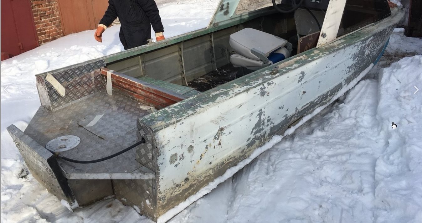

Сергей, увеличение кокпита за счёт носового багажника вредно и опасно. Придётся нарушить поперечный набор. При такой размерности это может существенно ослабить корпус. Лучше переднюю палубу оборудовать сидушкой для лишнего рыбака. там места и на двоих хватит.
Подтверждаю. Сам сейчас пытаюсь исправить лодку, у которой срезали носовой багажник и не усилили. Не стоит оно того. Инженеры не дураки.

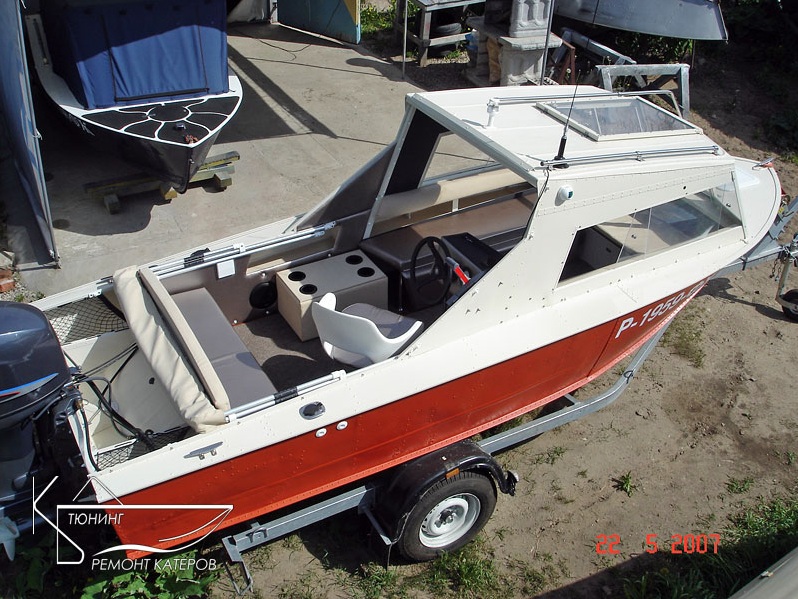

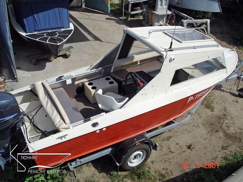

А можно и так! Правда это Прогресс,но на 2М места ещё больше!

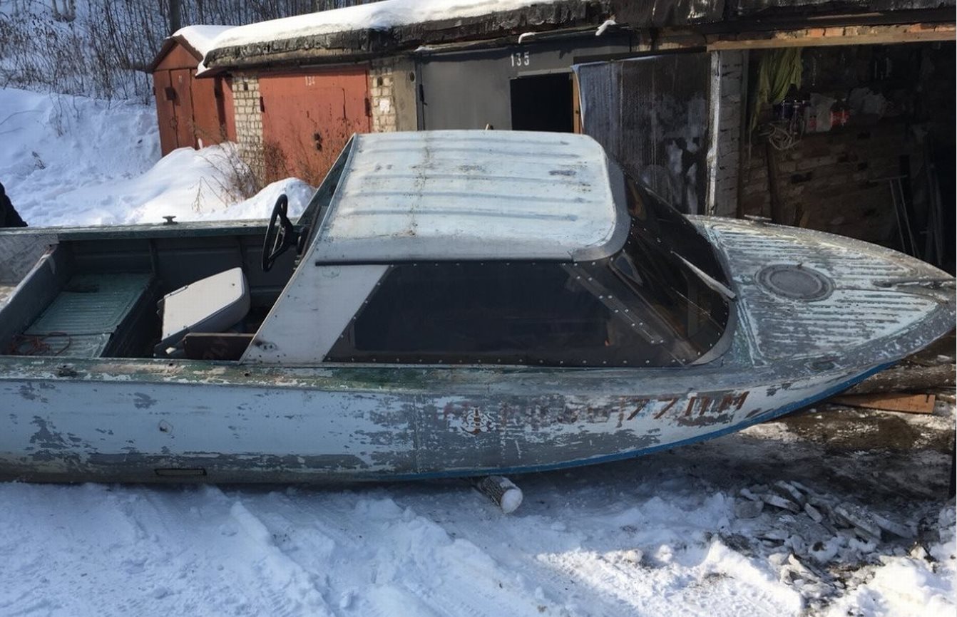

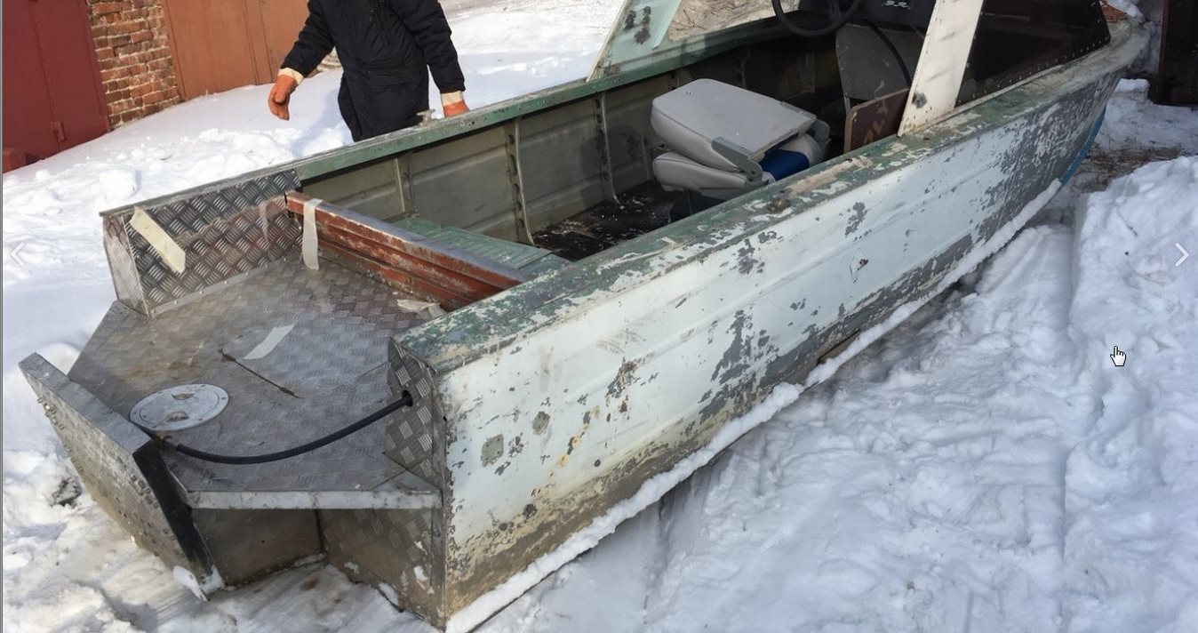

Тоже думаю об этом,Владимир. Но сперва вылечу коррозию. Буду рад советам!
Я вместо совета рекомендую тебе прочитать тему Димы Карася "Казанка 2м NEW"
Там очень подробно описан процесс восстановления басурманки.

Давно курю эту тему,общаюсь с ним в личке. Буду снимать коррозию и все железки железные,и делать их из нержи. Защищать корпус буду магниевыми протекторами в последствии. работы много.

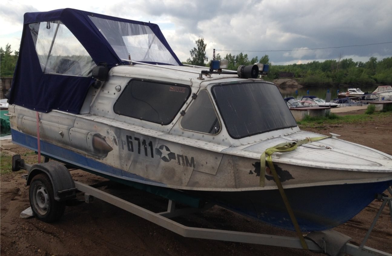

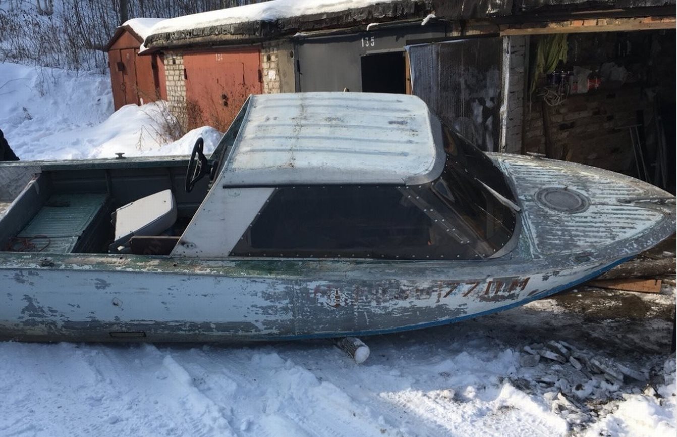

Рубка на К2м хорошо встаёт, видел не раз живьём в разных вариантах, пороюсь у себя в фотокладовке поищу-)

У нас сдвижная самодельная была. По типу как у сарепты.
Такая переделка потребует согласования с ГИМСуками и много бакшиша разным паразитным конторам. Иначе я давно бы себе сделал так

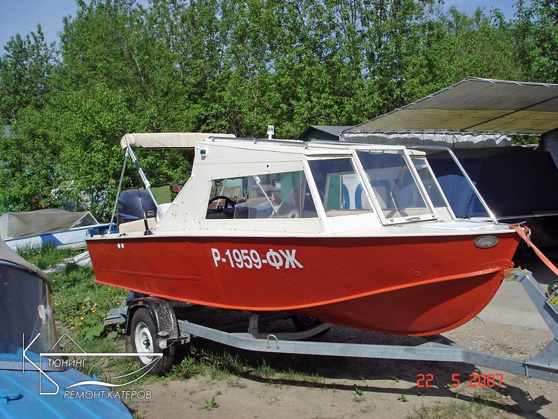

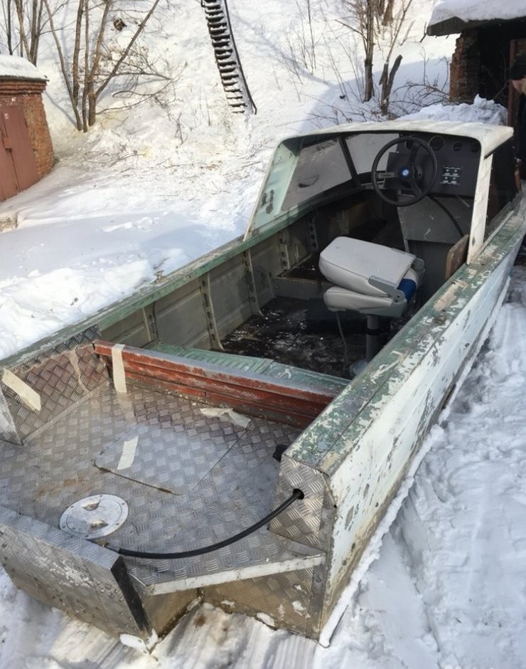

Да и родная сарептовская тоже хорошо встаёт, по габаритам самое то, была где то фотка с такой, поищу.

Вот нашёл пару вариантов:

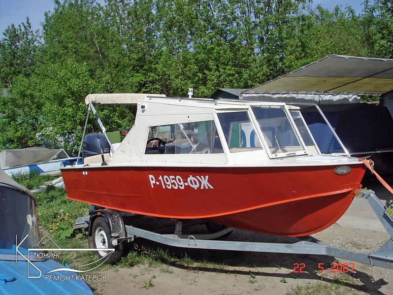

..ээх,а тети Сагы как родная встает.
