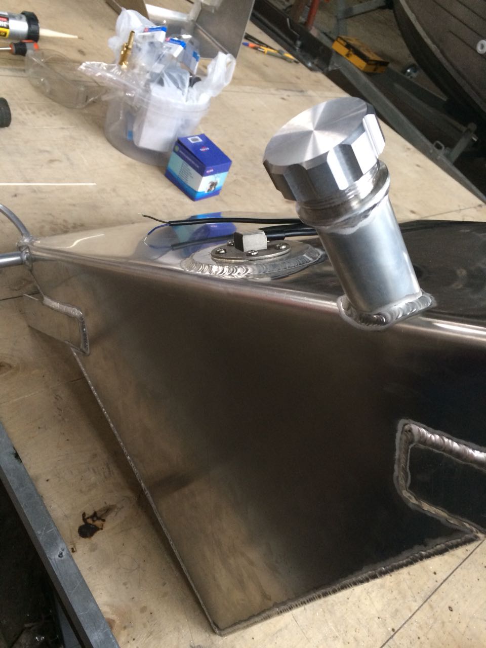

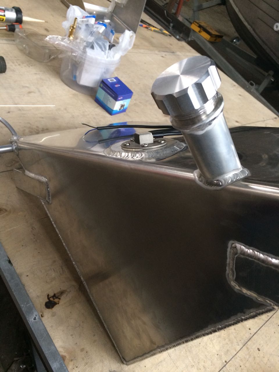

Если под сам люк обьем бака 56 л. Можно еще в самый нос, НО там количество меньше 40 л.стоимость самого бака 1 варианта 7000. Стоимость 2 варианта 5000.+магазин, датчик урровня топлива + уровень в бак + горловина + вентиляционный штуцер.неделю назад отправили комплект для установки человеку в астрахань обошлось ему это 15700 Но он заказал всю фурнитуру из нержавейки.это вместе с крепежом проводами и трубопроводом тоже. На фото 1 вариант на 40 2 вариант на 56
