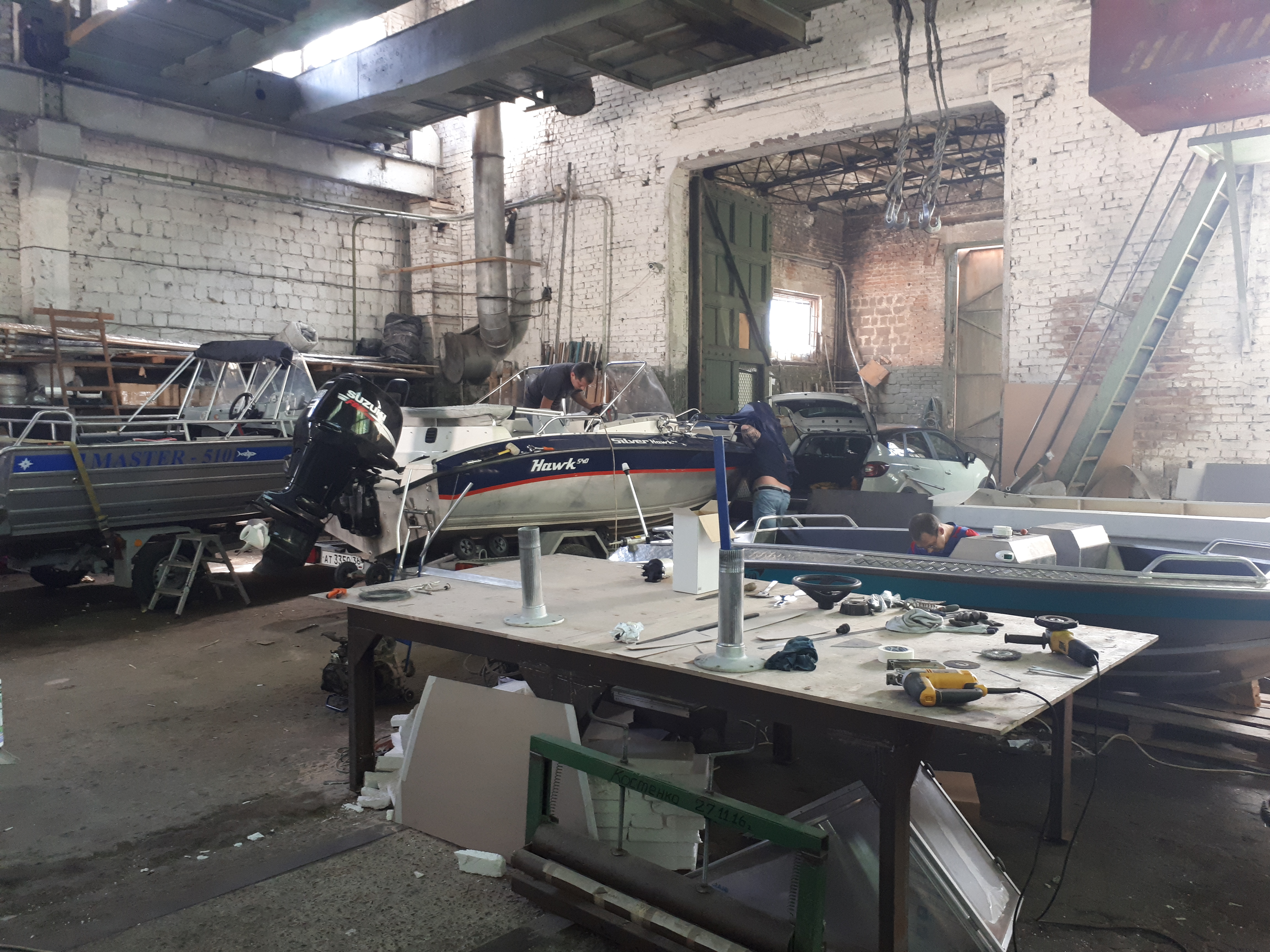

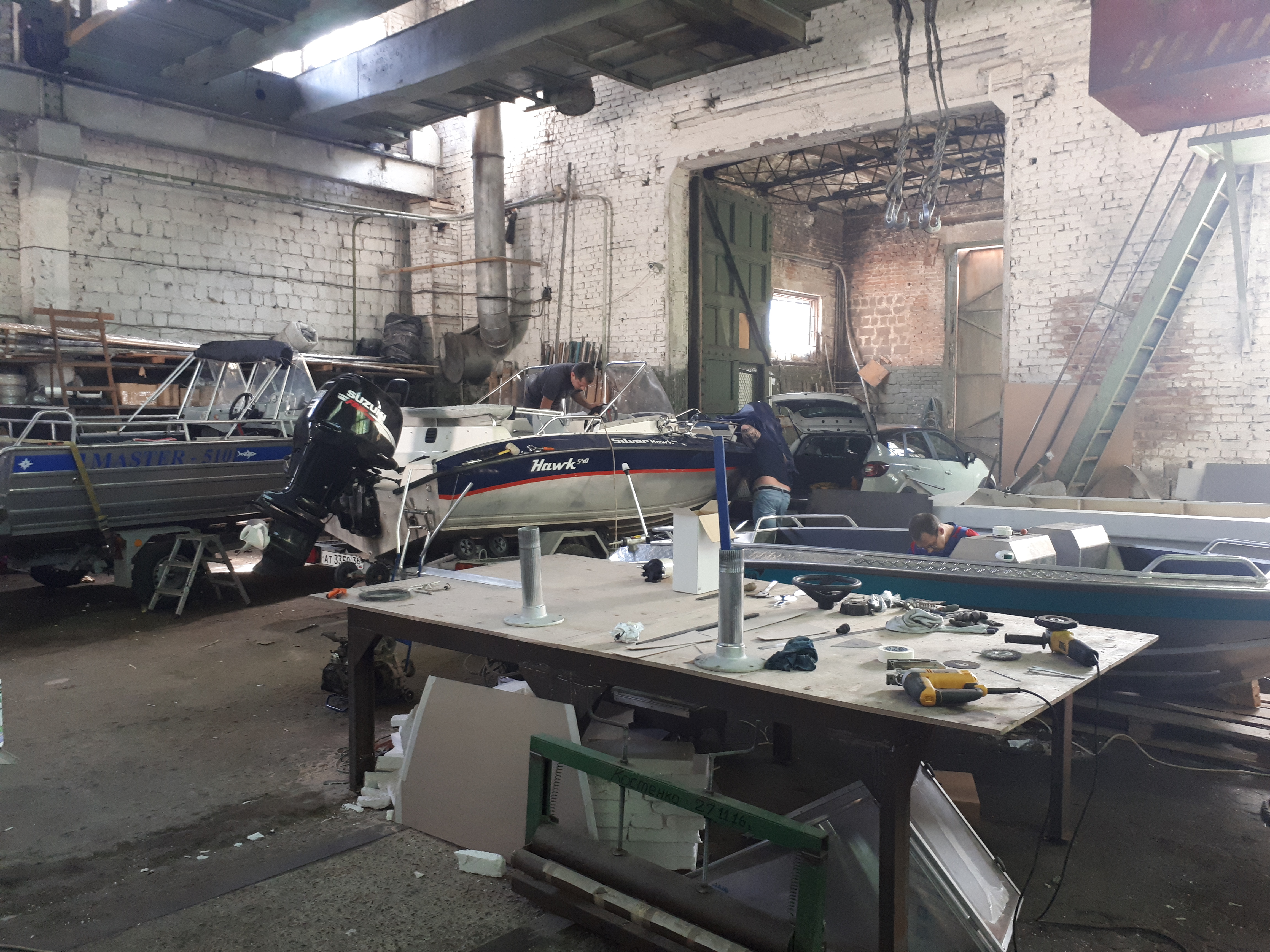

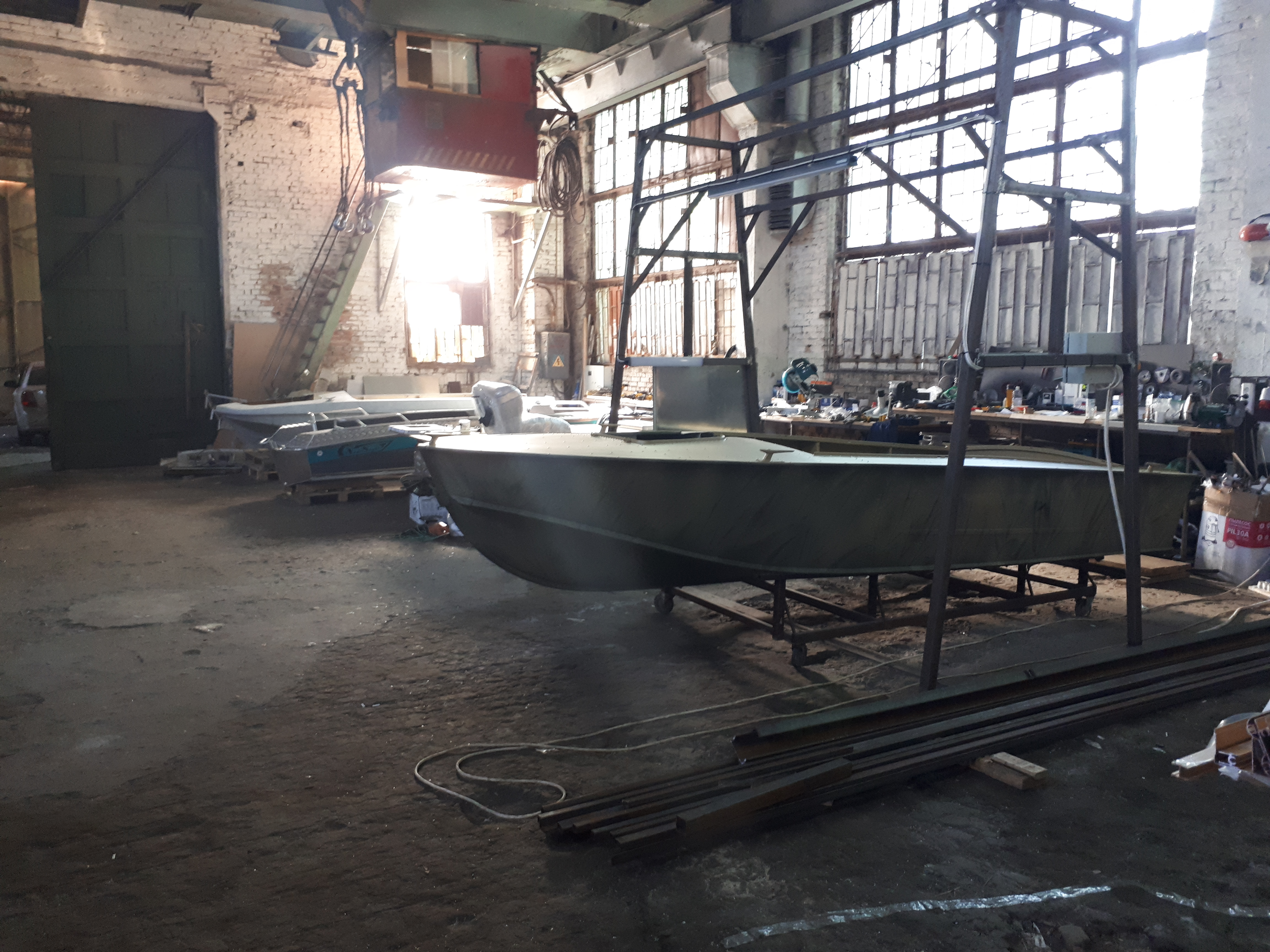

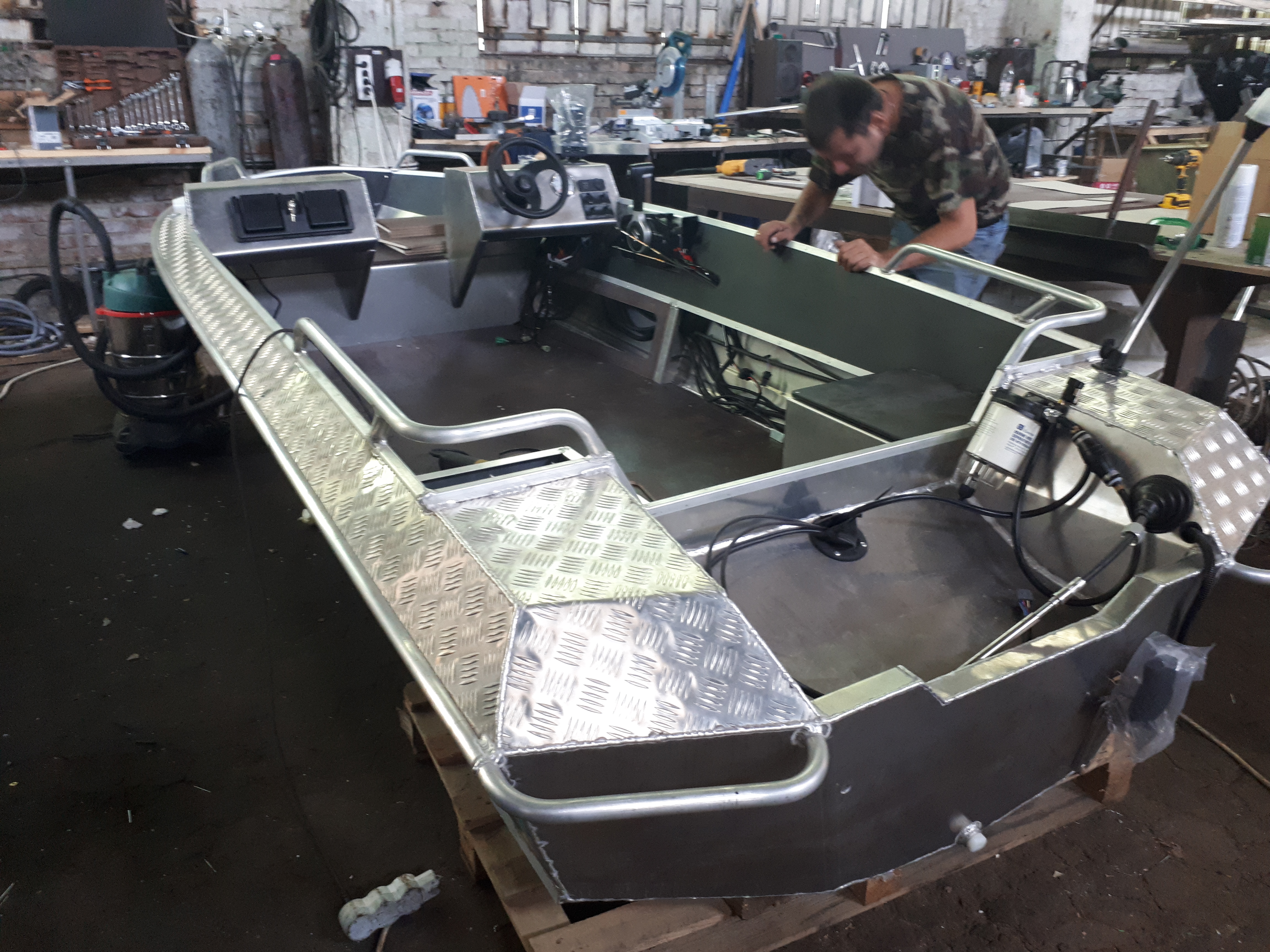

Все что происходит каждый день у меня в мастерской.

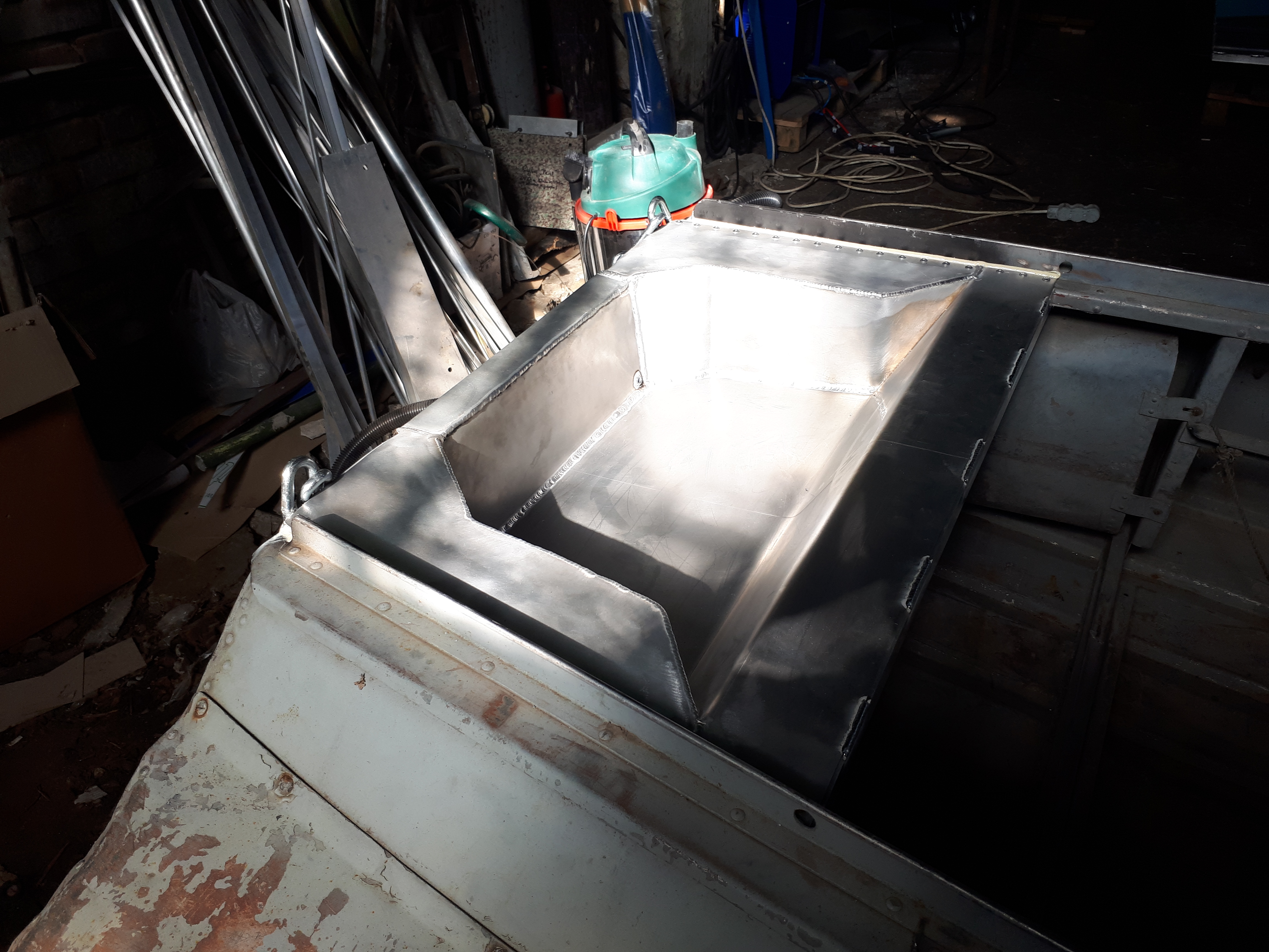

Мы можем вам предложить не под слани а под само отливной рецез. Общий обьём от 70-80л стоимость изготовления топливного бака с учётом материала составляет 5000р толщина металла 2мм марка стали АМГ2М с двумя перегородками.

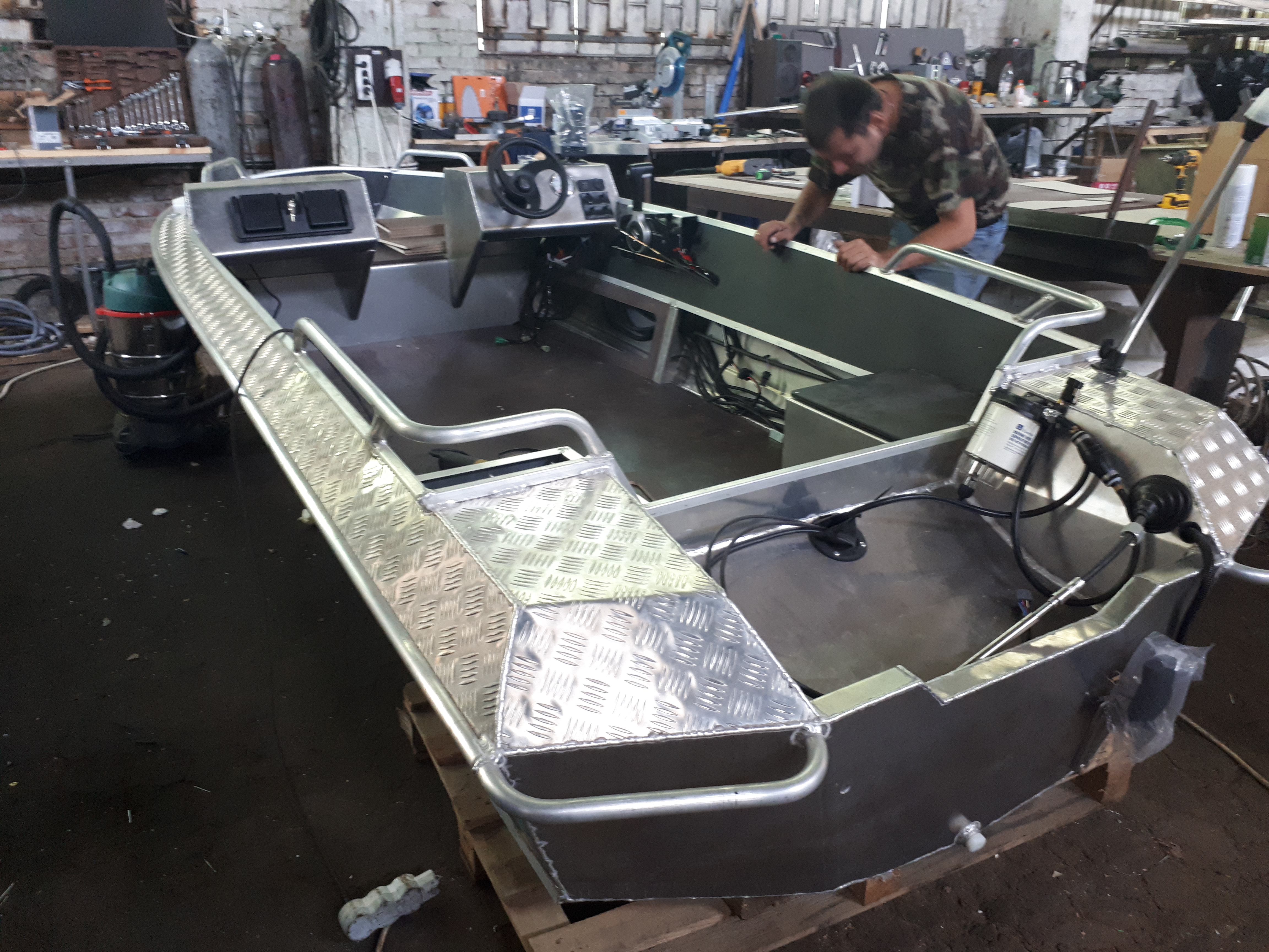

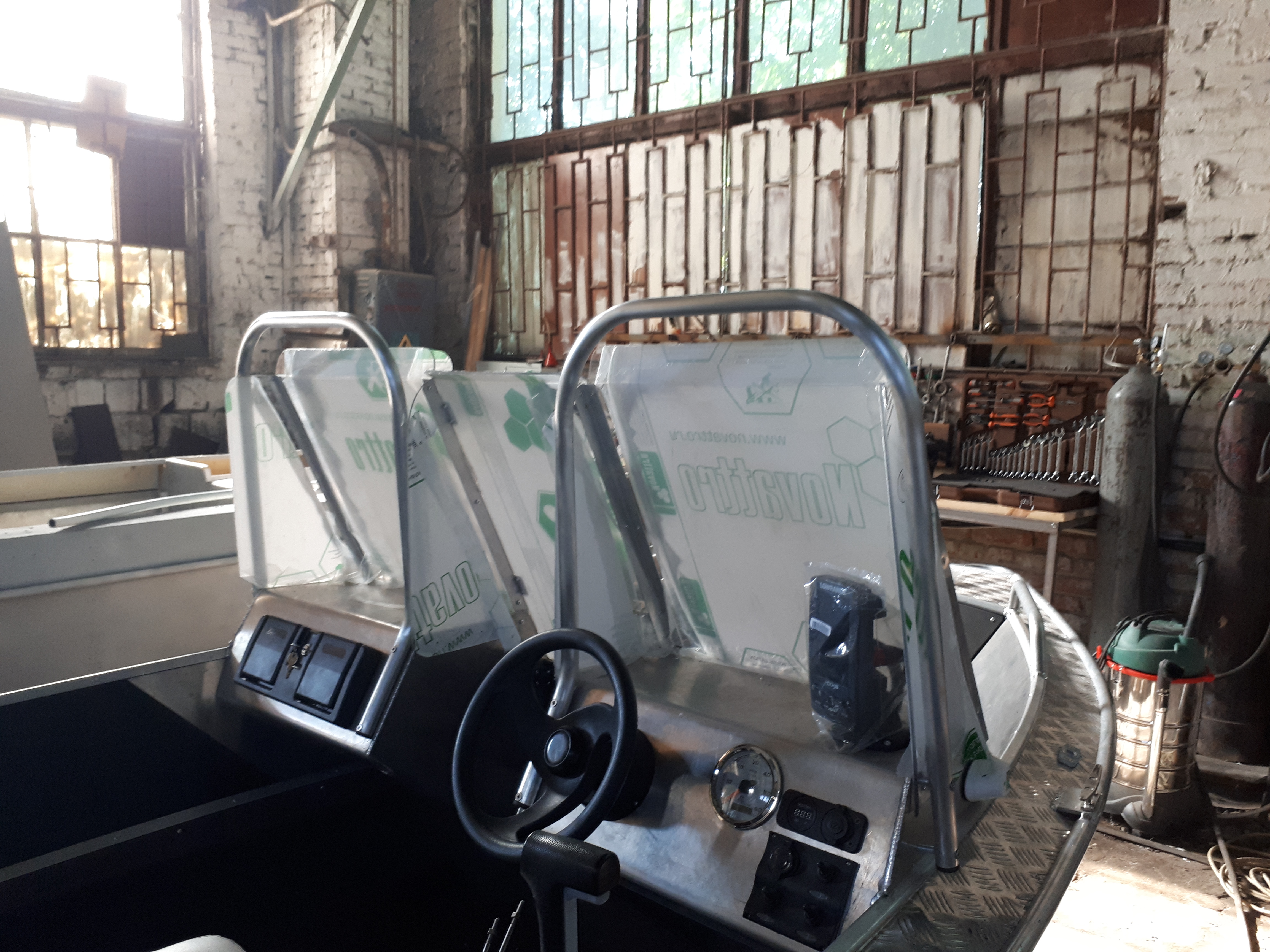

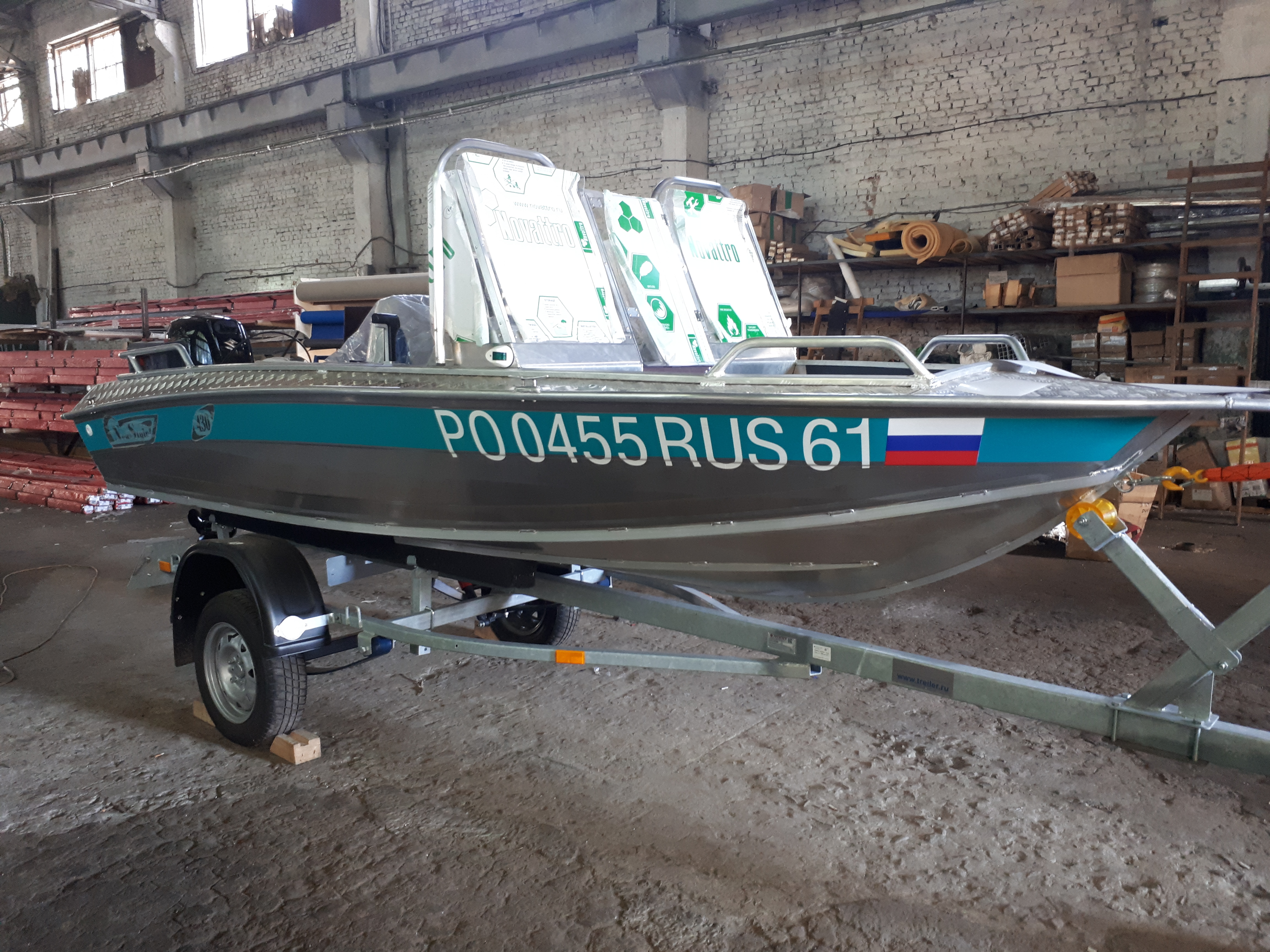

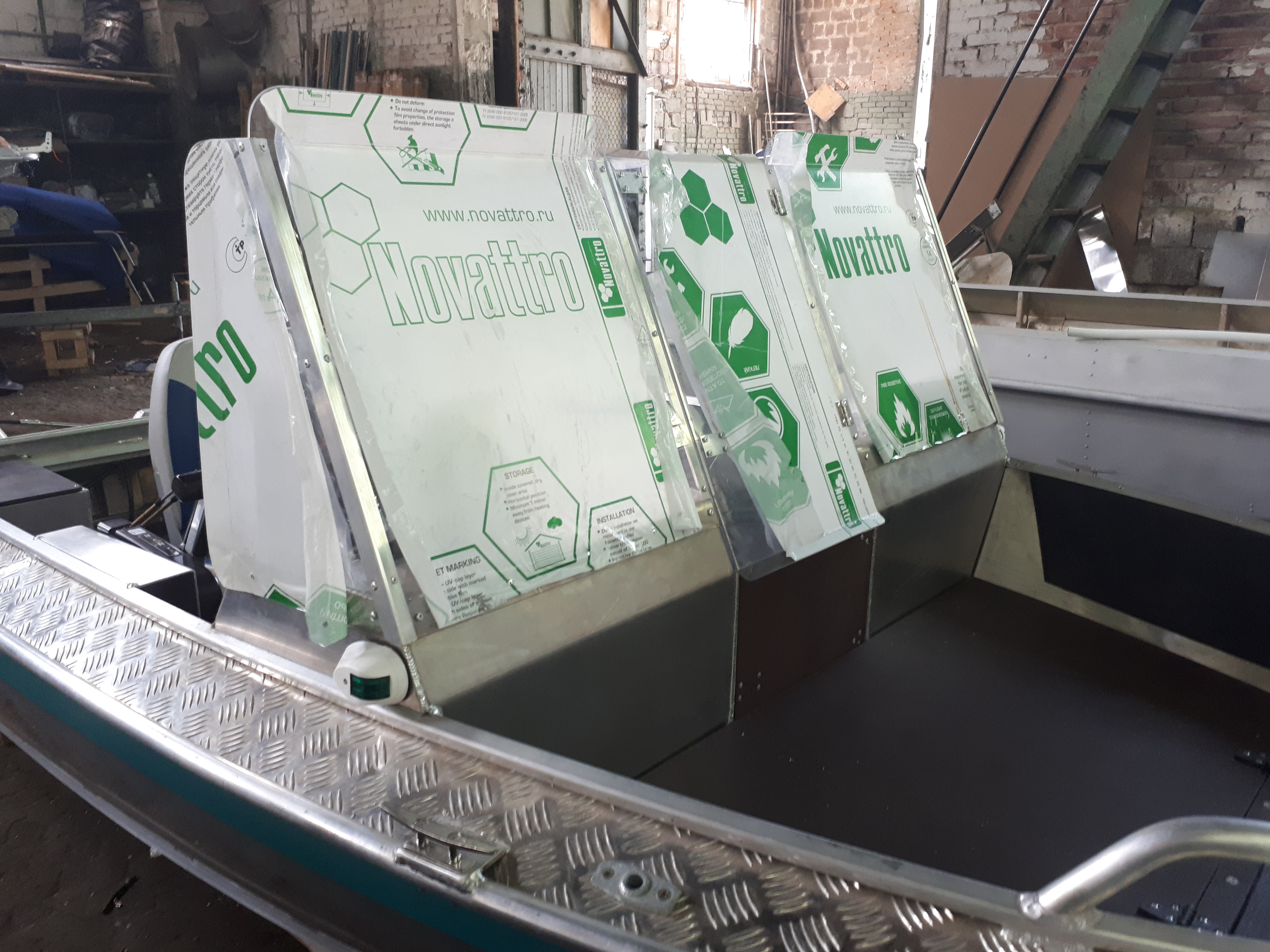

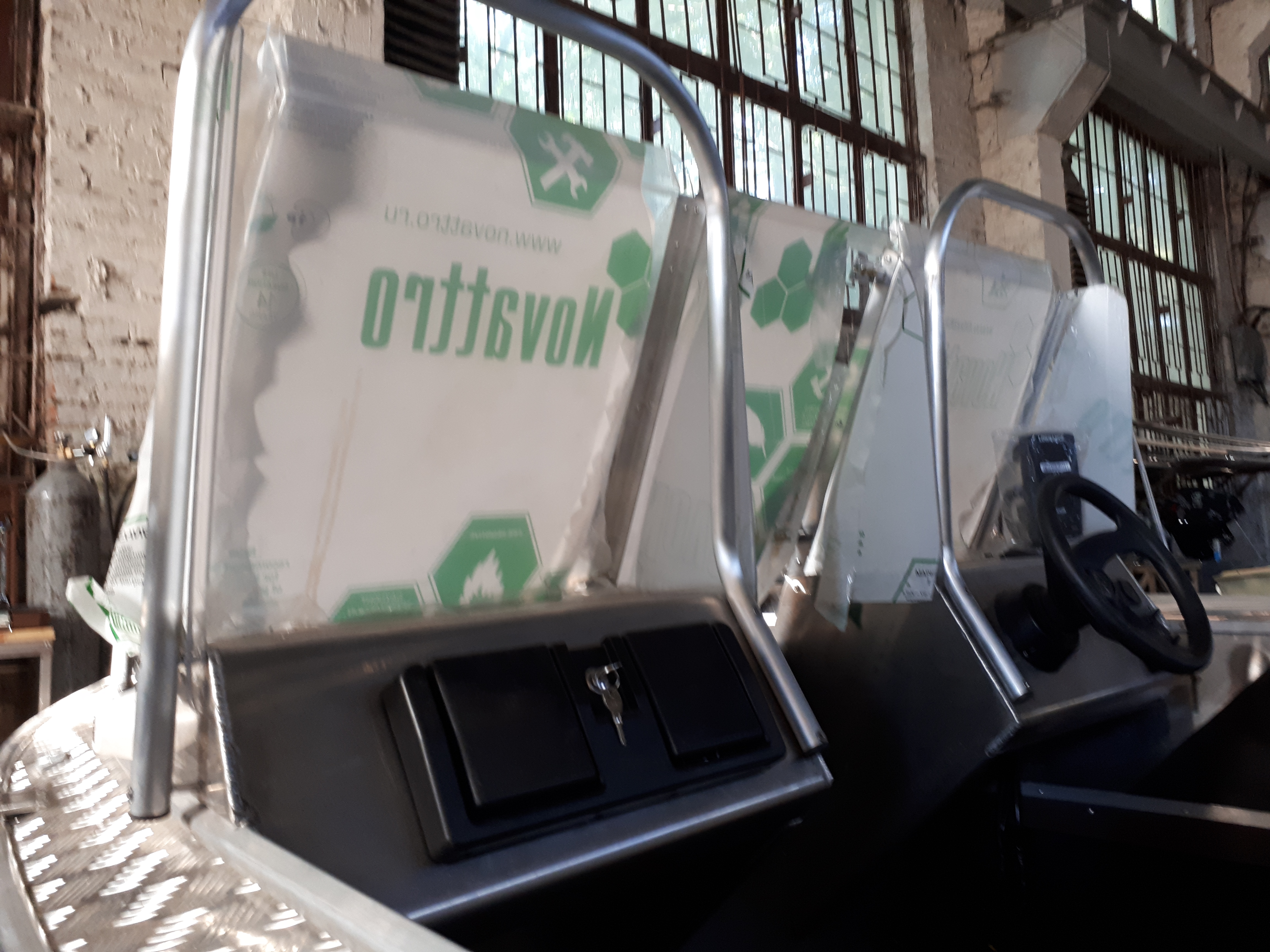

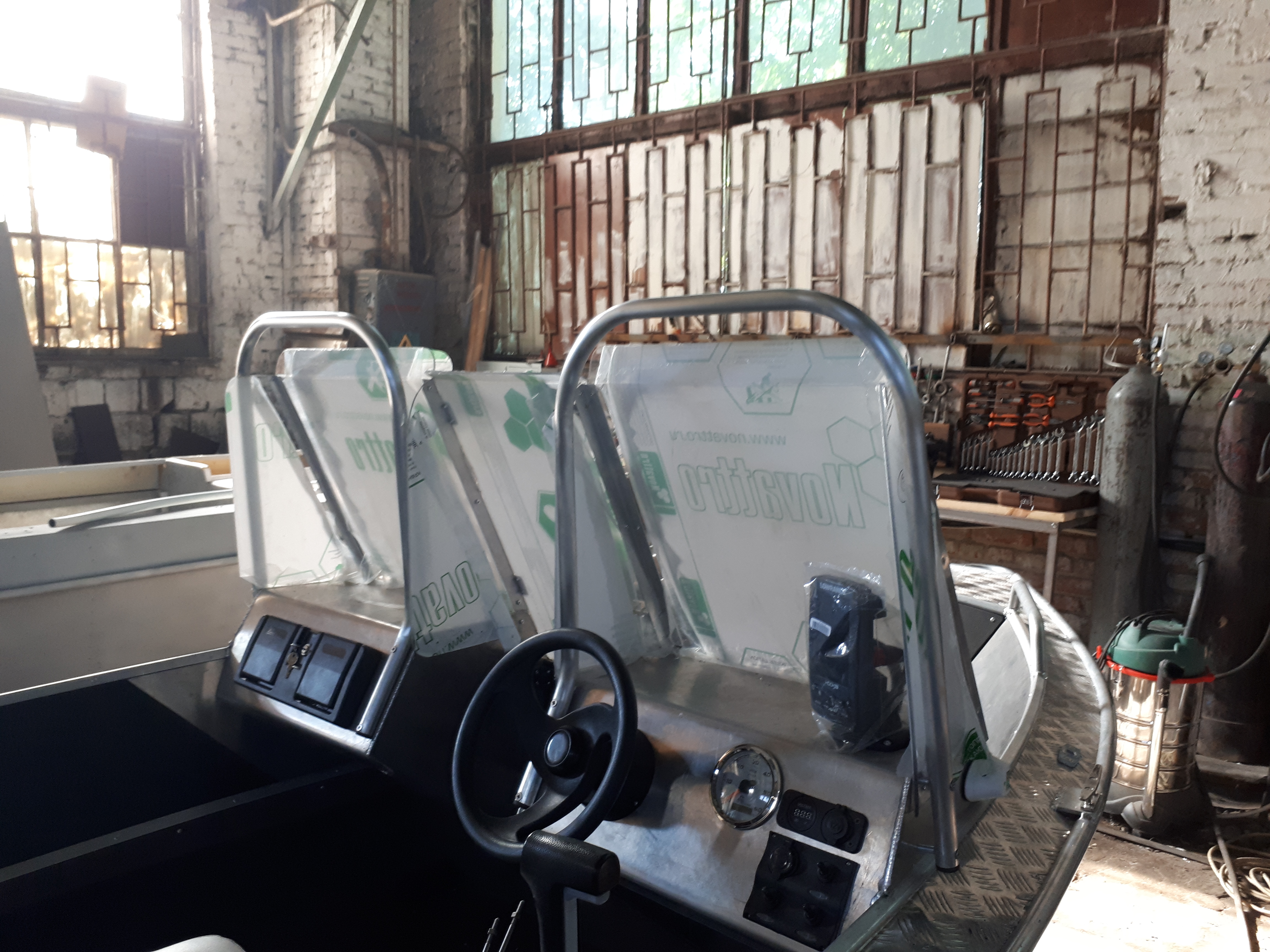

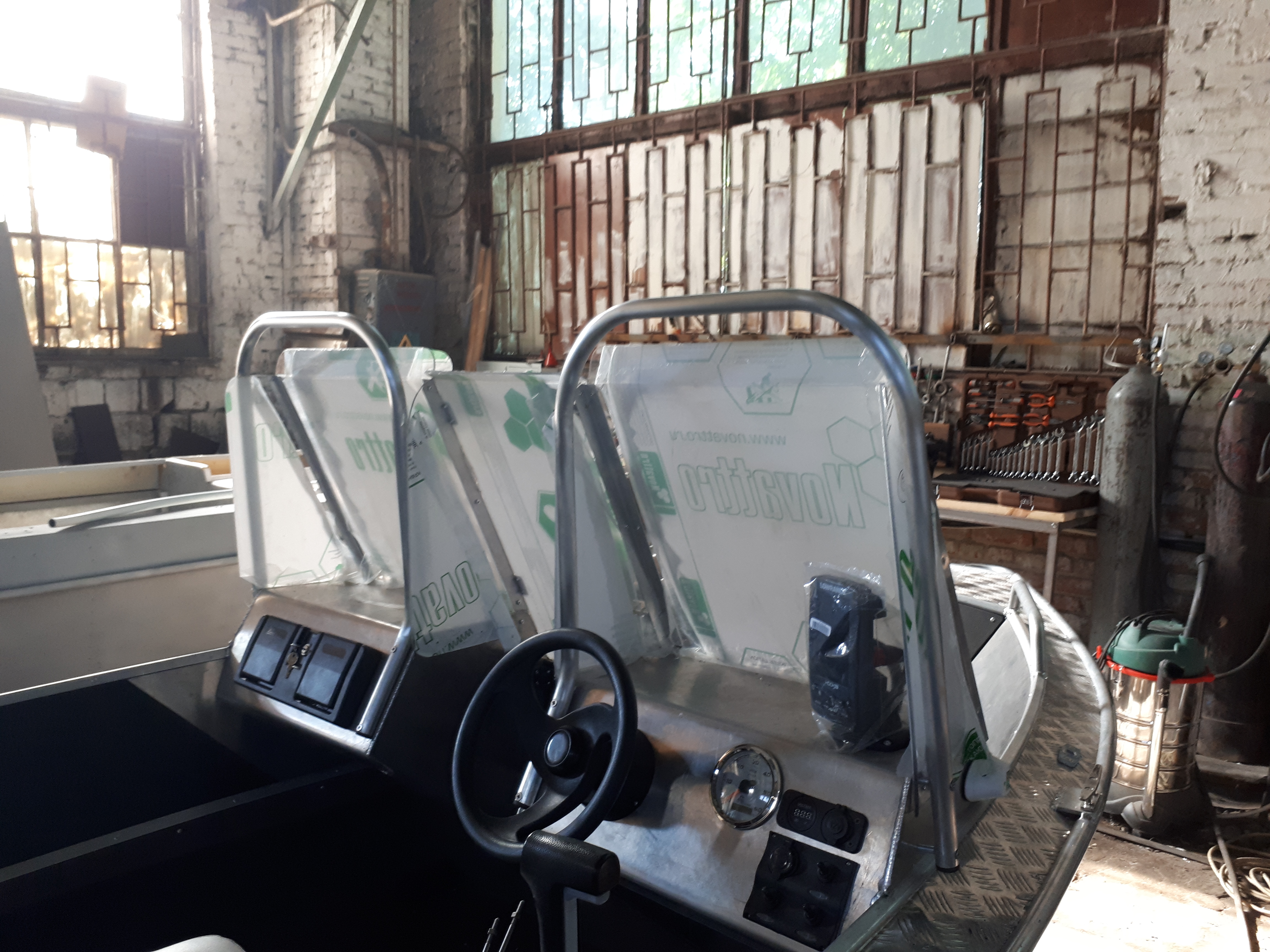

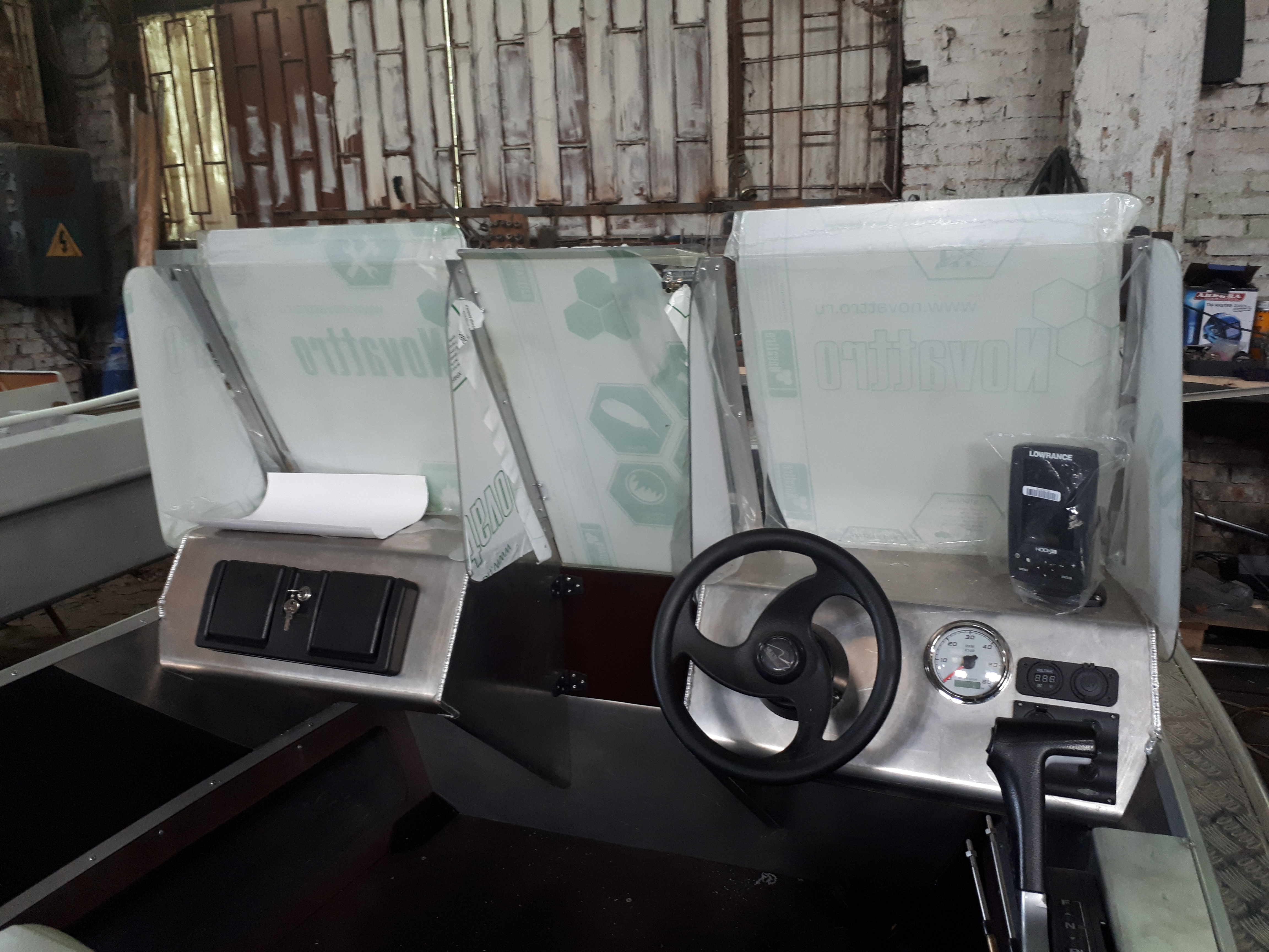

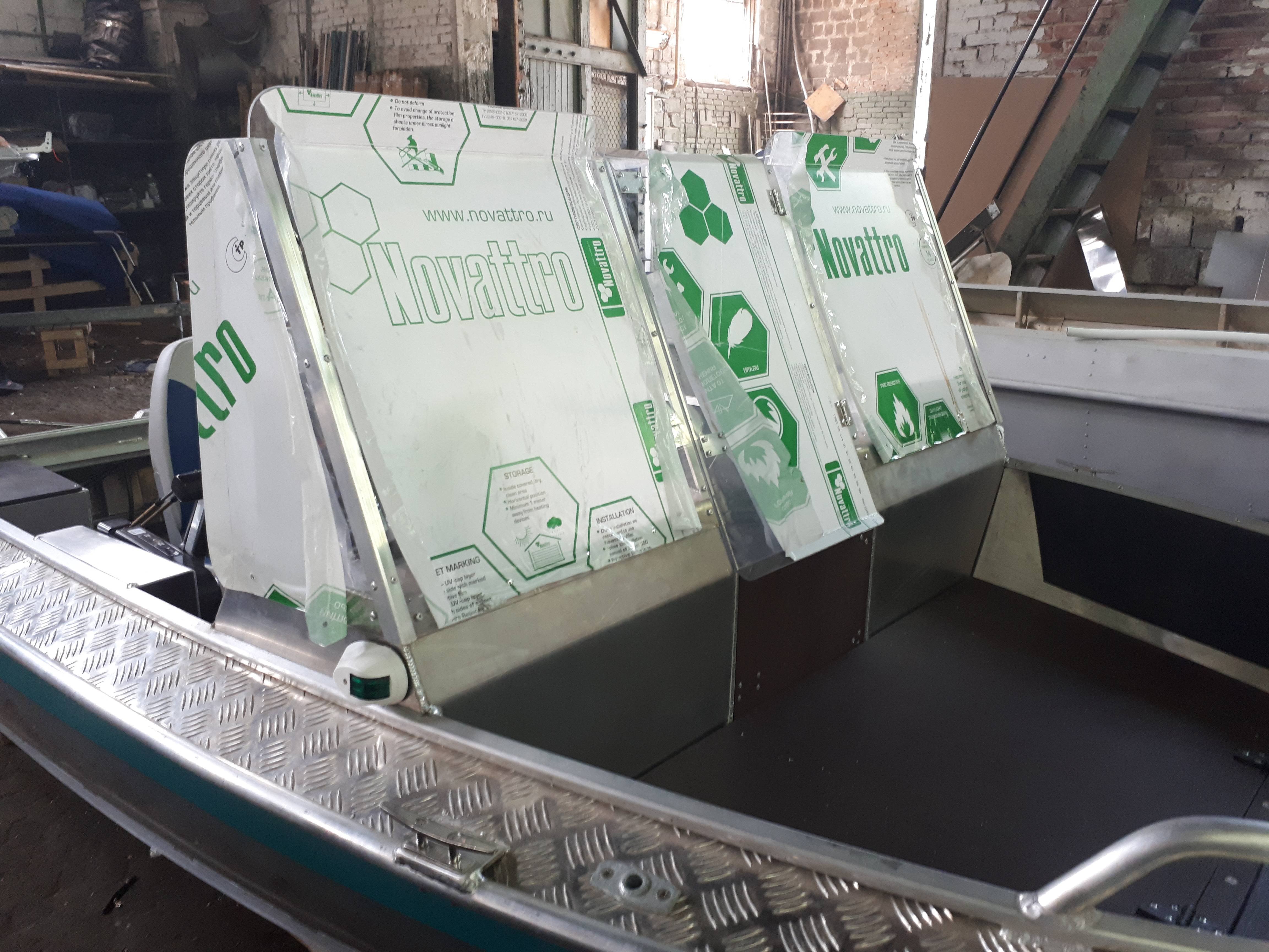

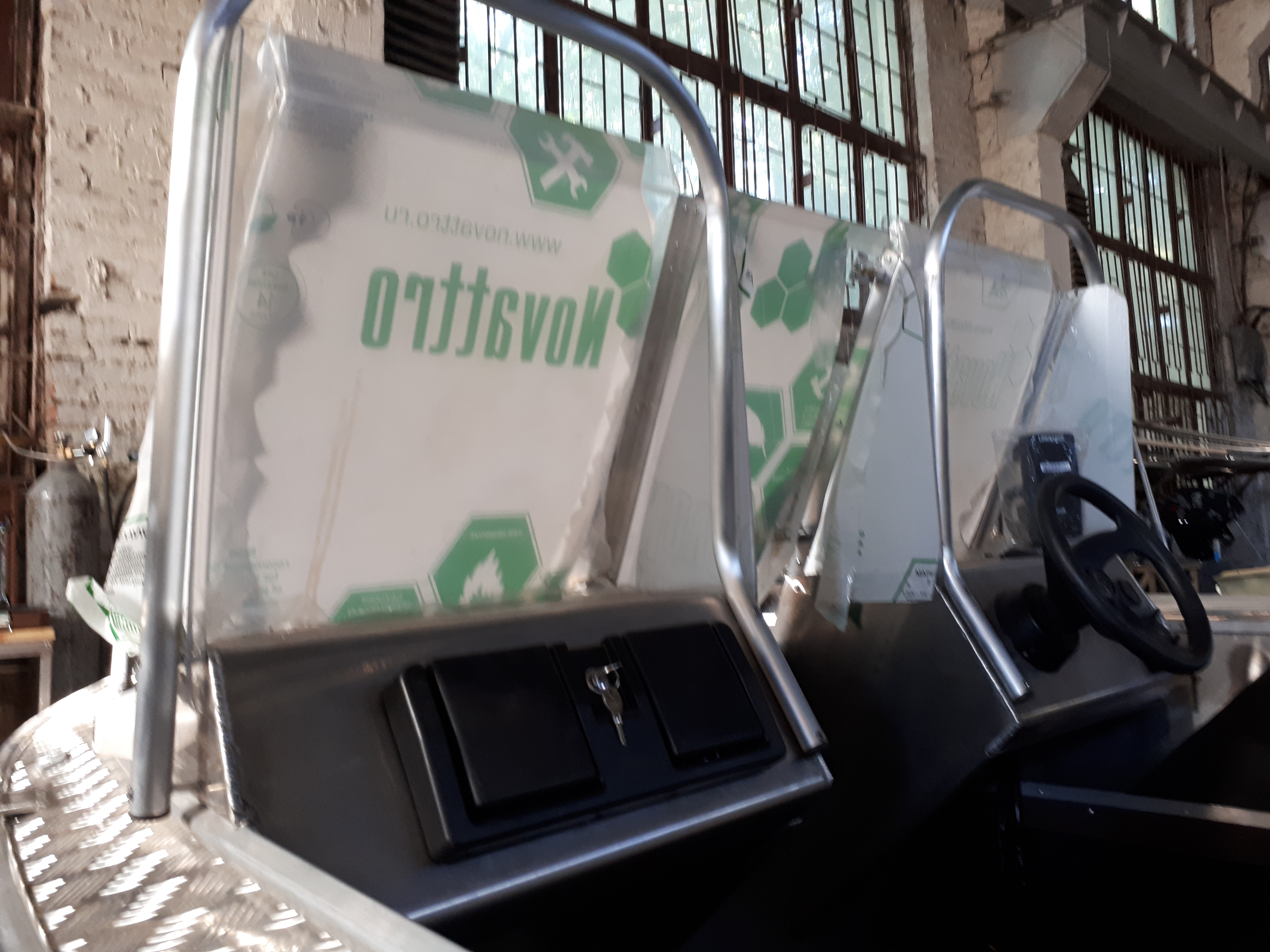

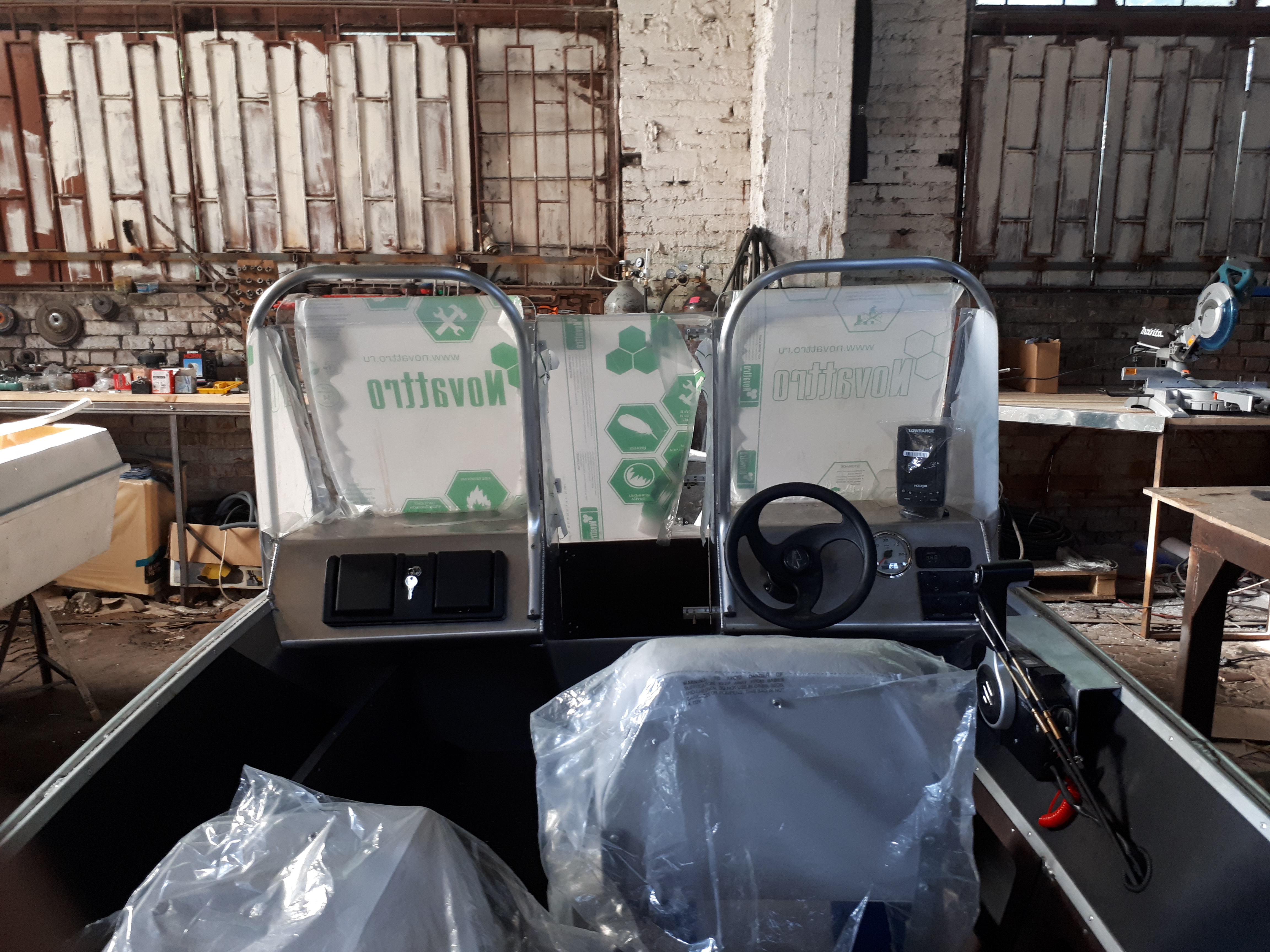

Леера на стекла.завтра сдача.

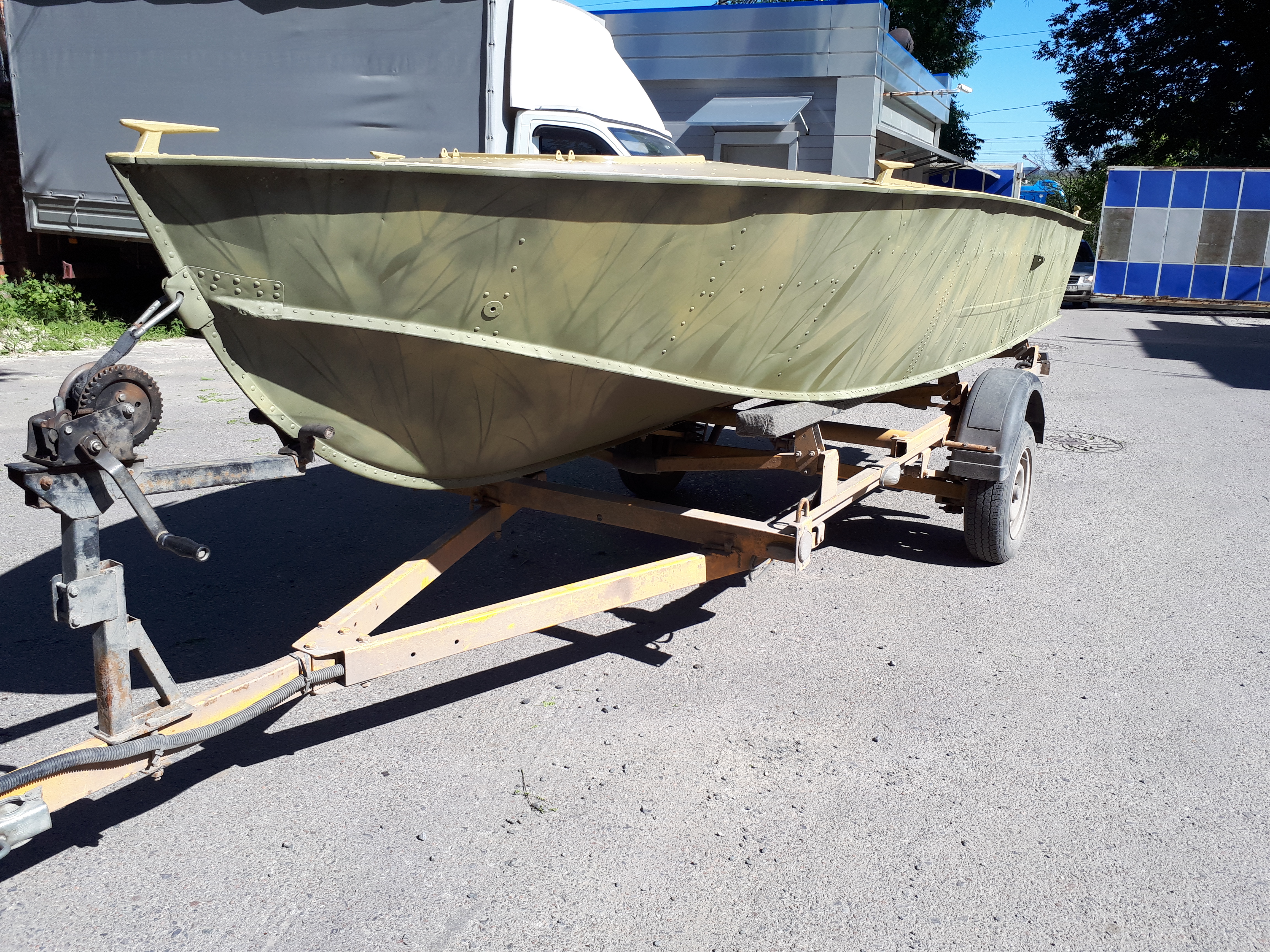

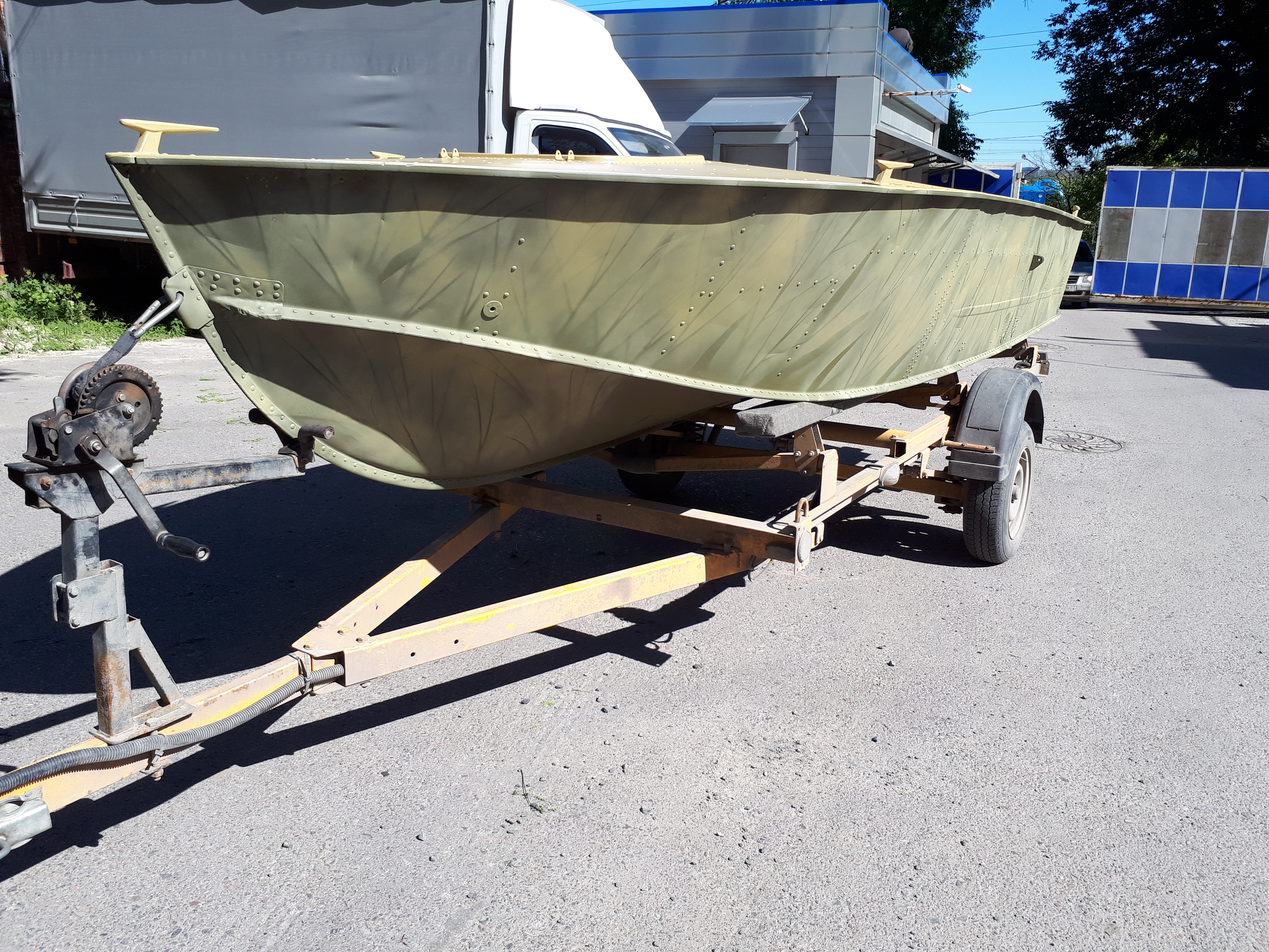

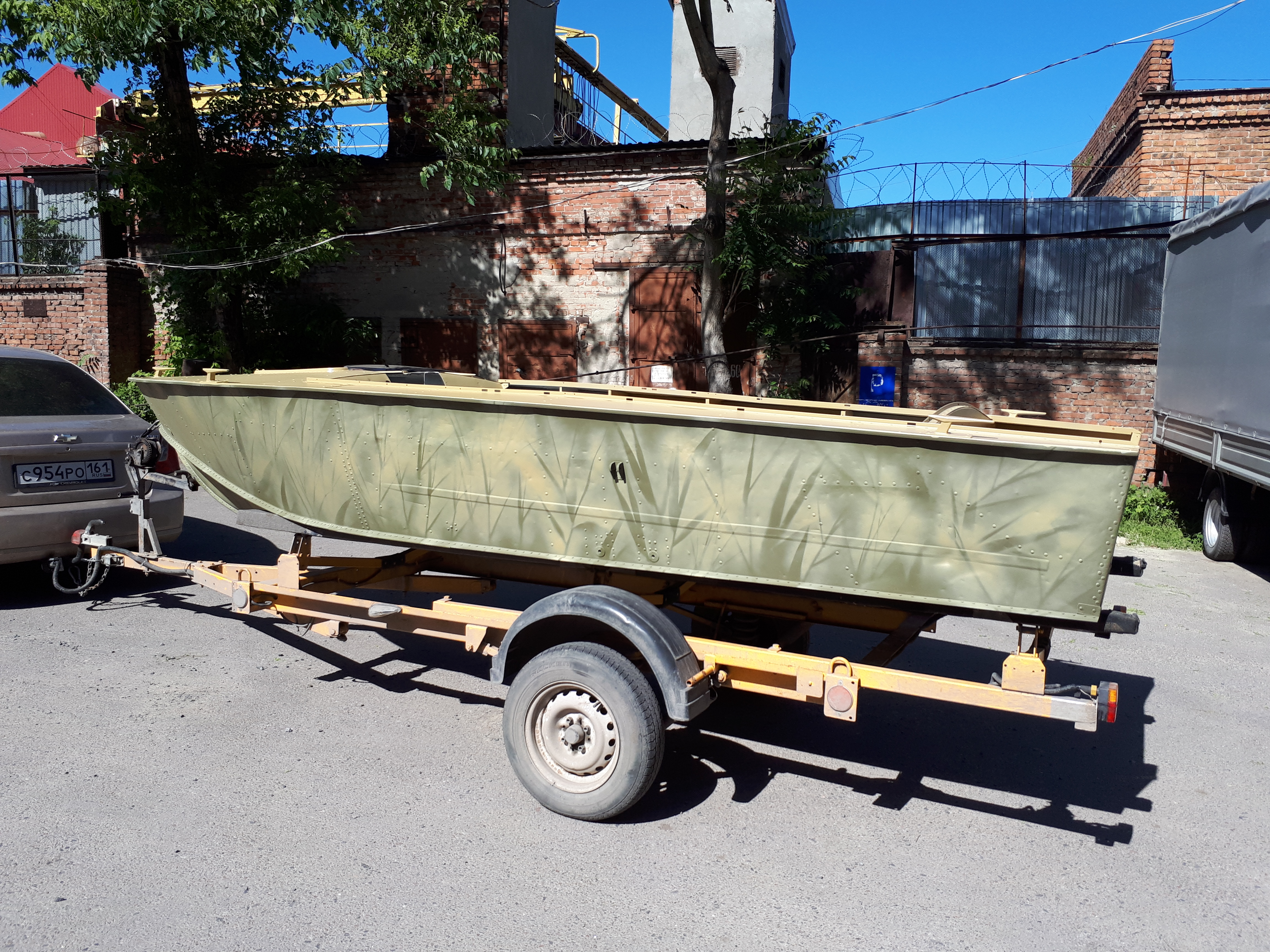

Покраска в (камыш)

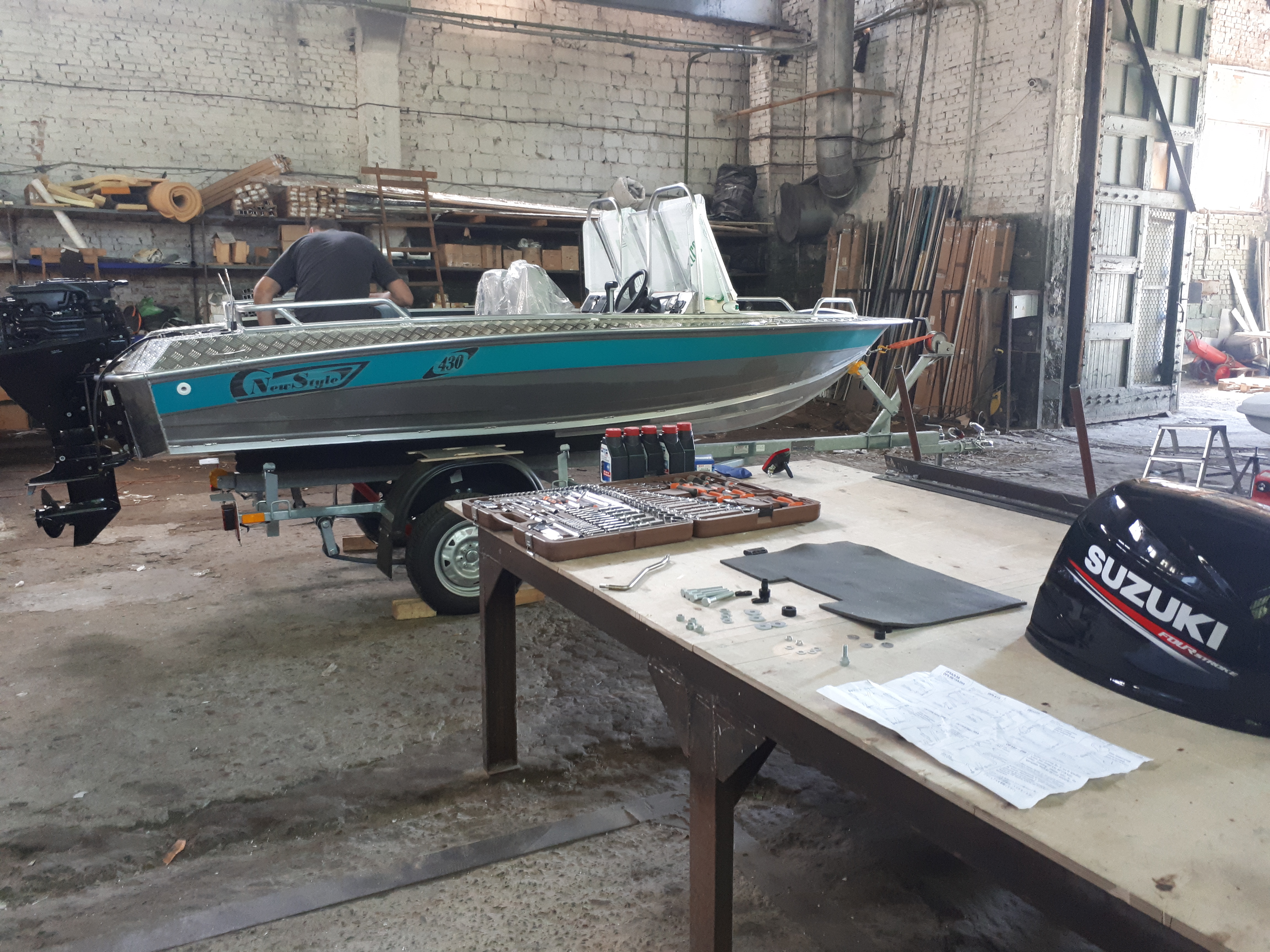

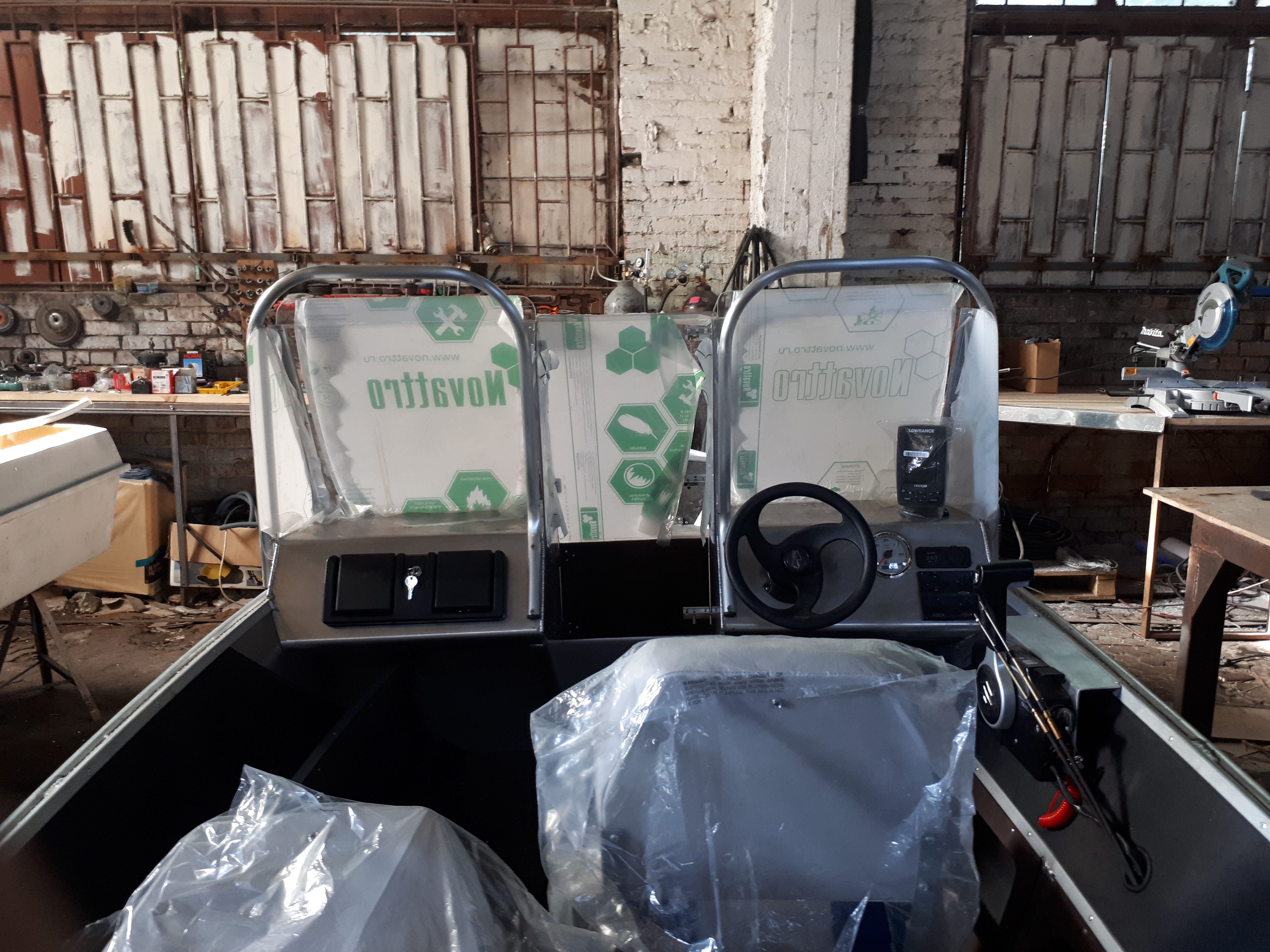

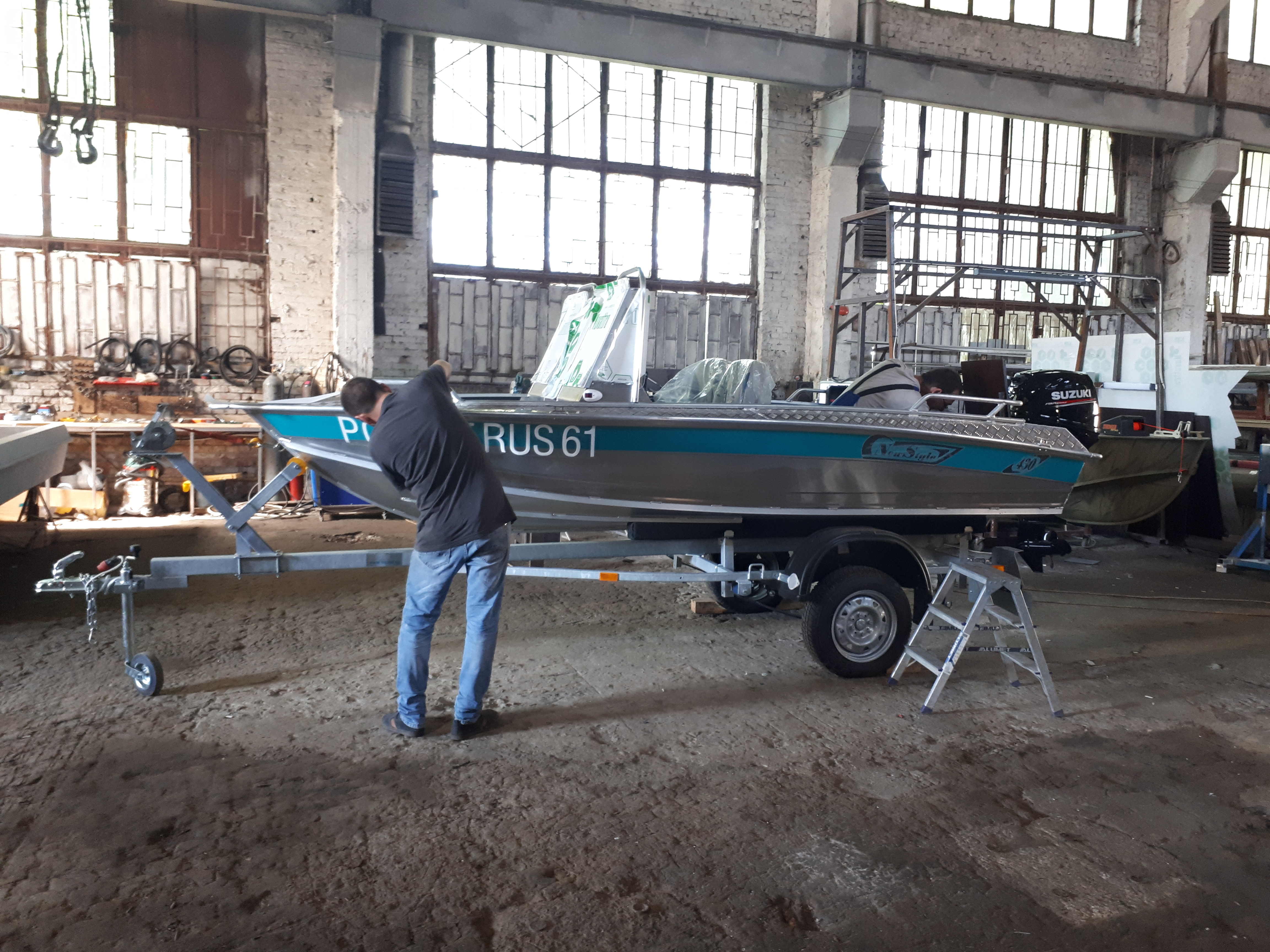

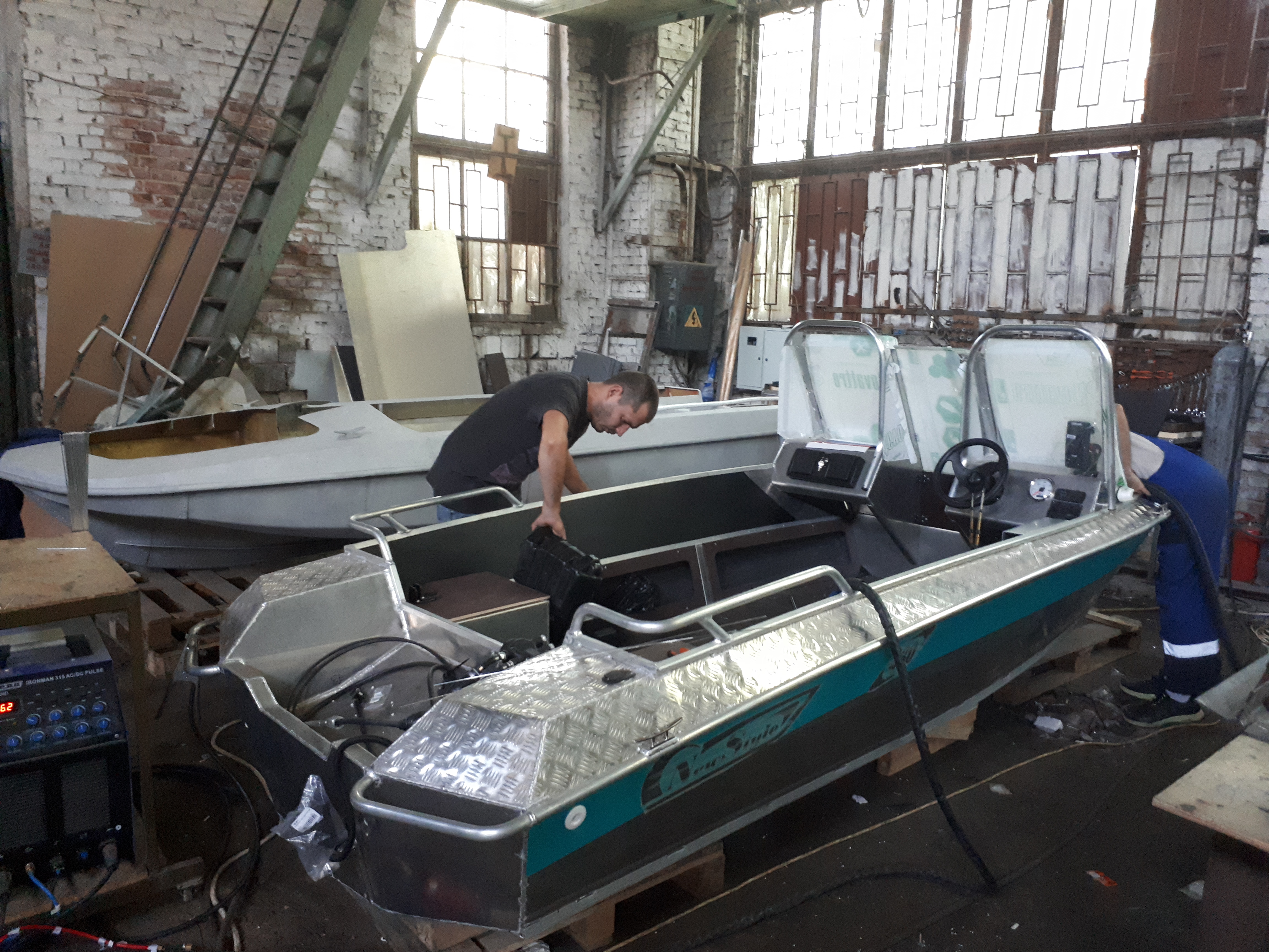

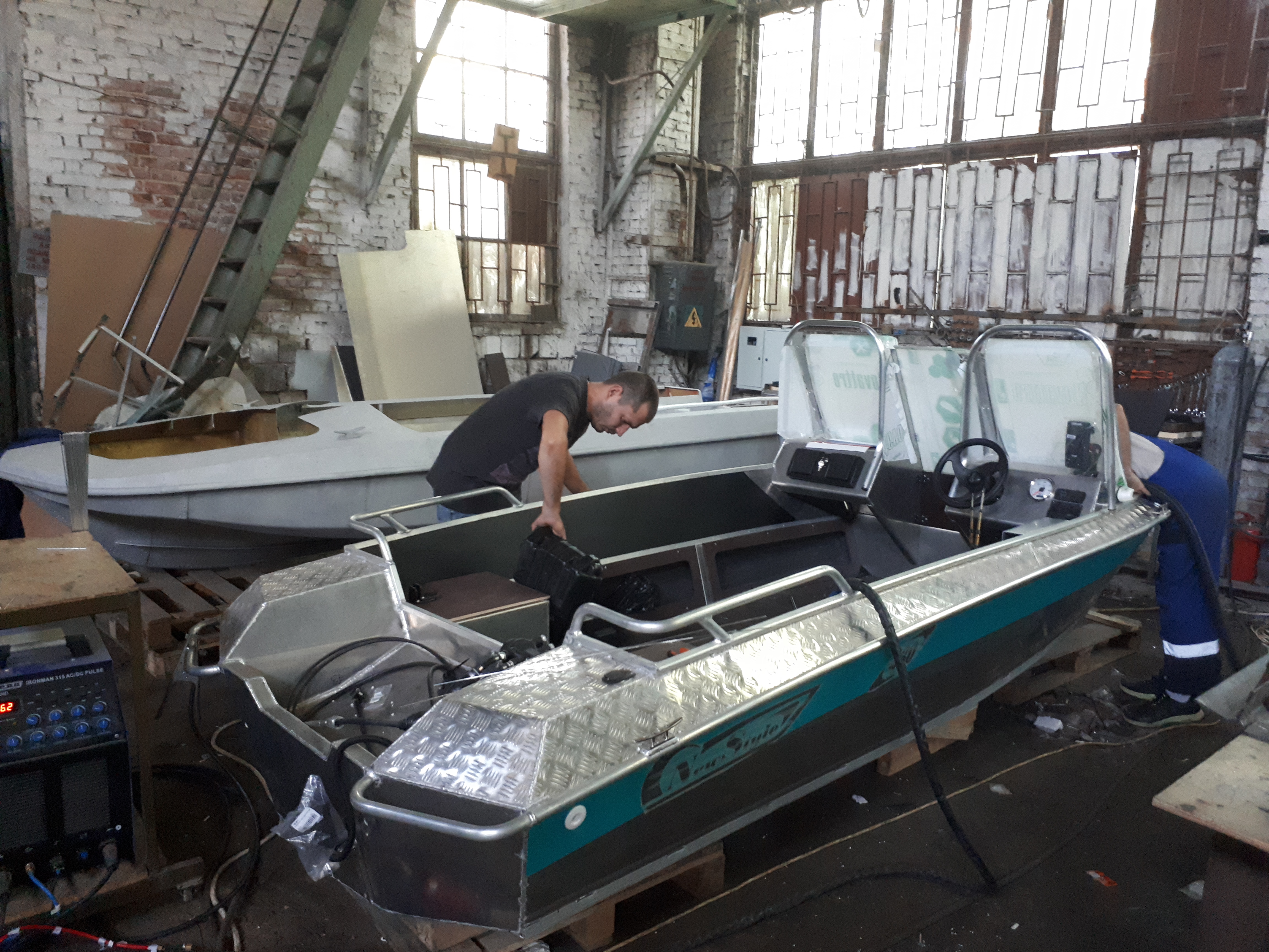

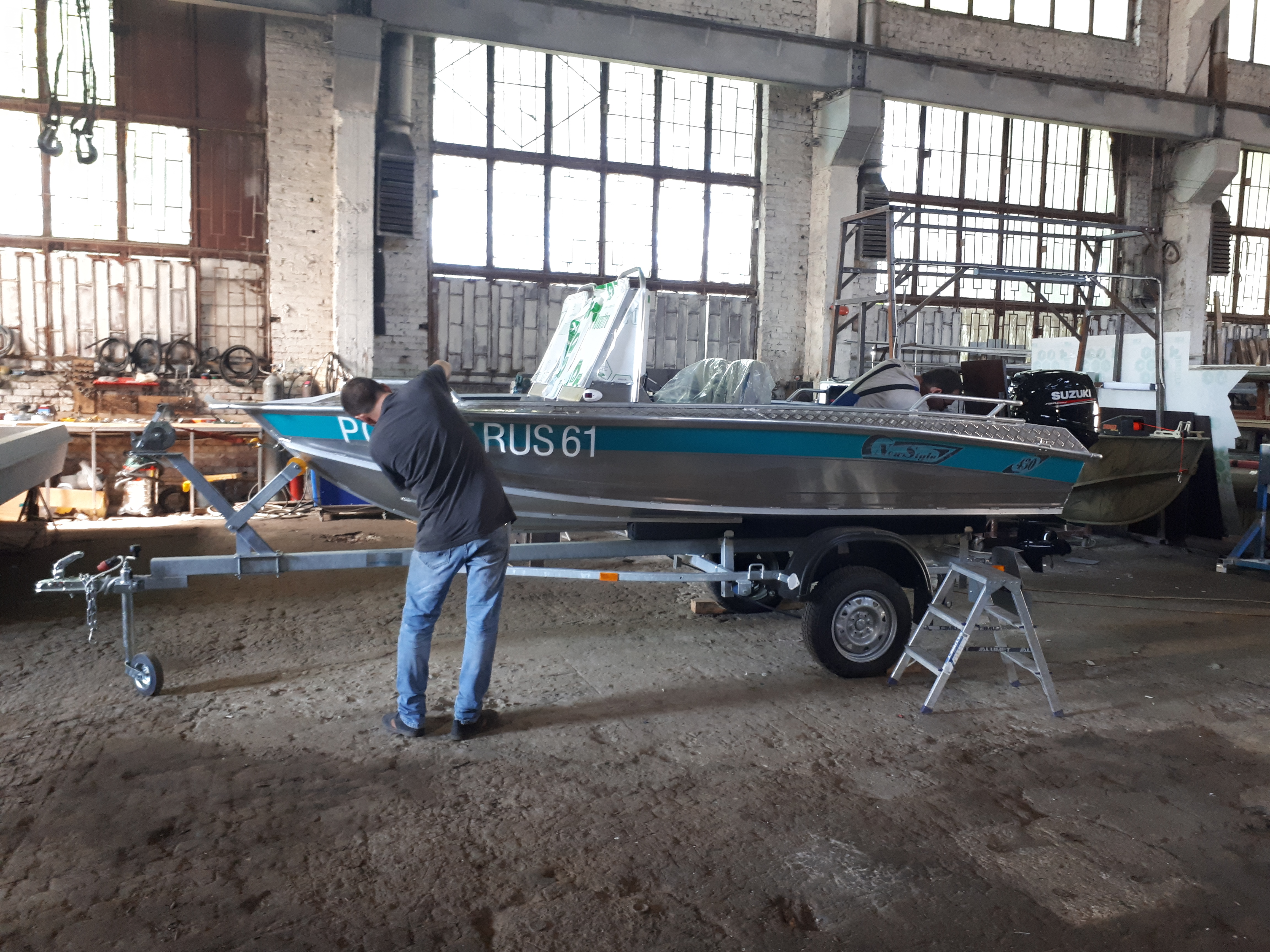

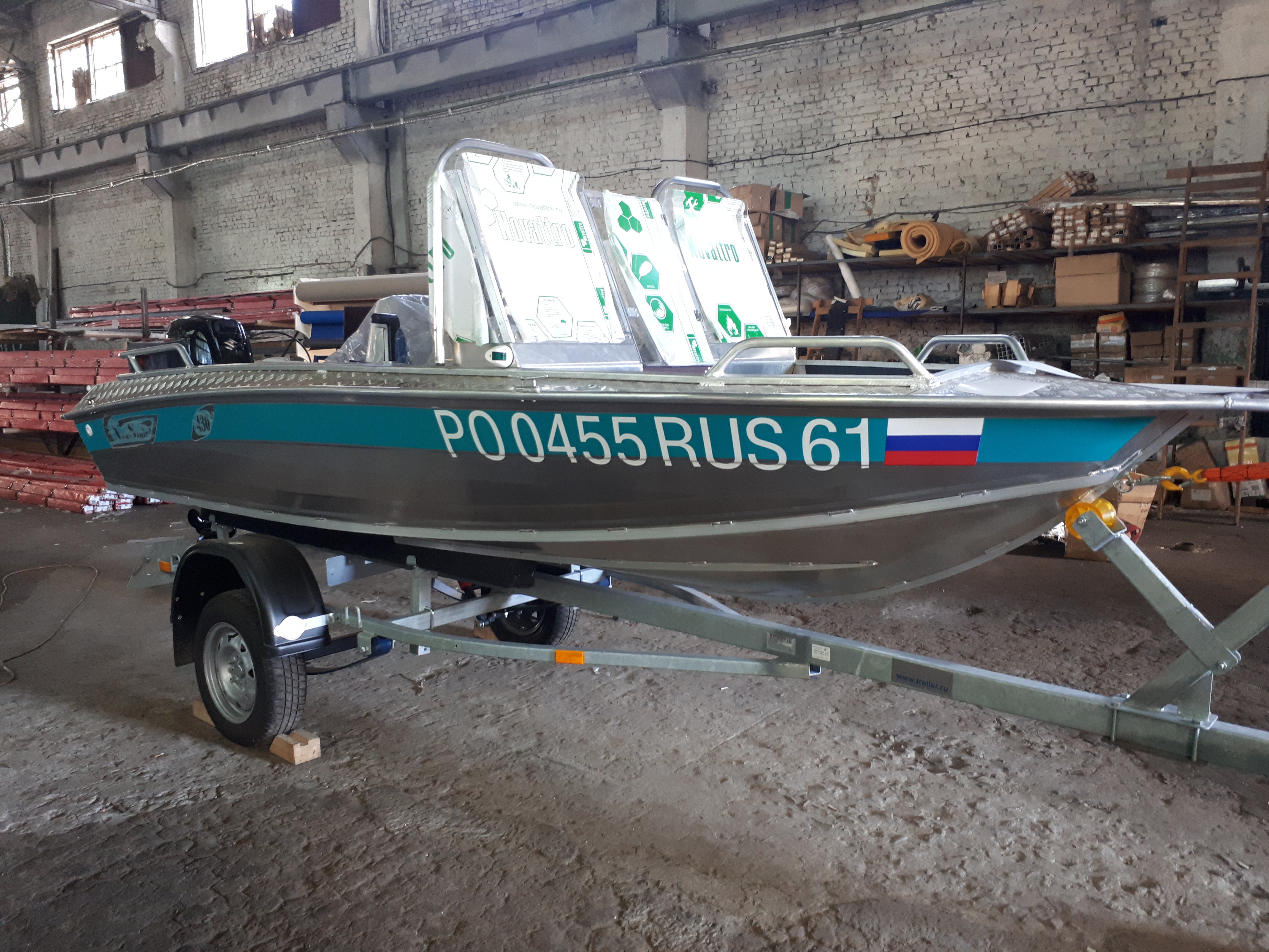

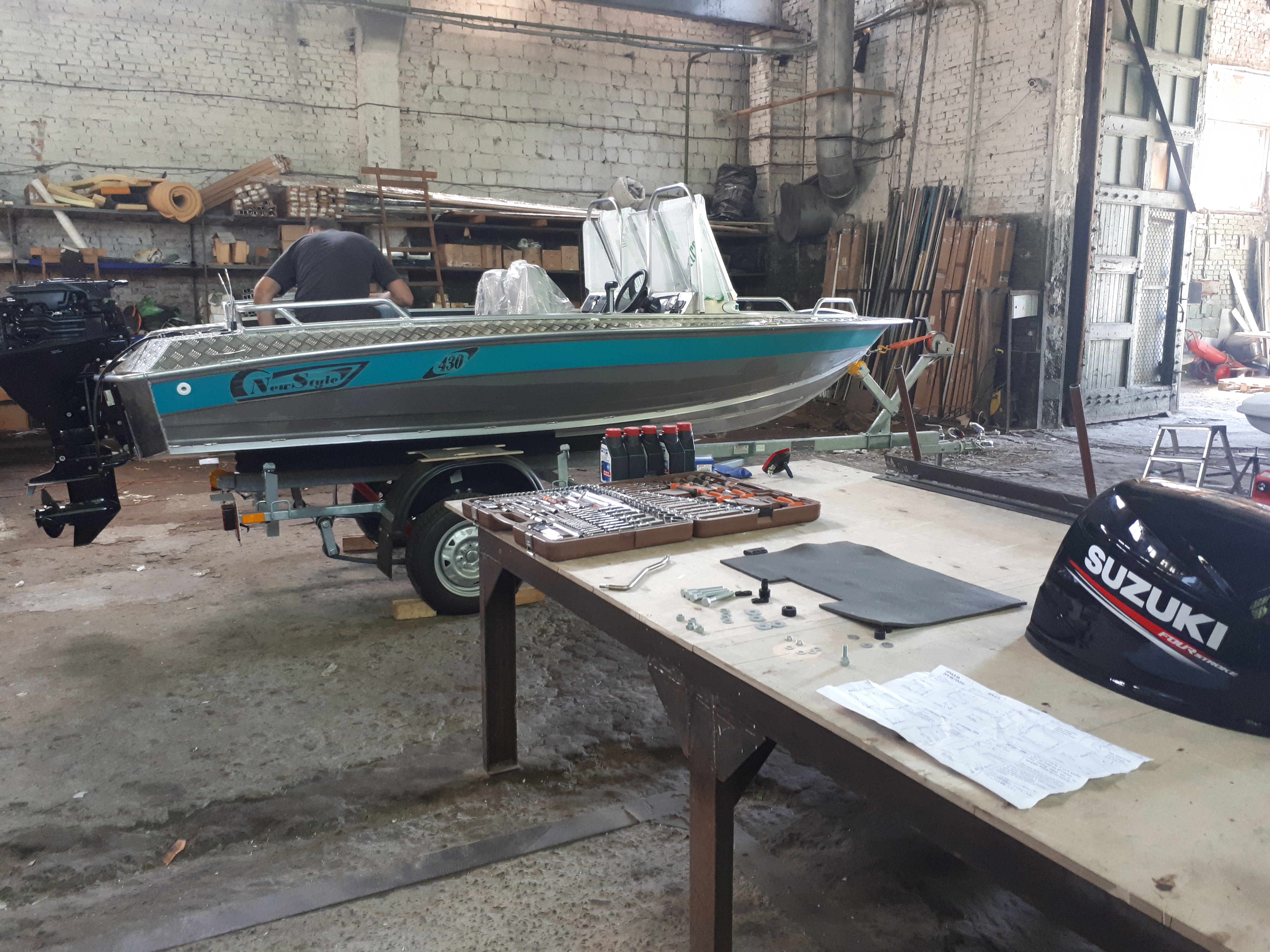

Завтра будет уже укомплектована полнастью и в субботу сдача на воде с тестом .И инструктаж хозяину лодки как этим всем пользоваться.

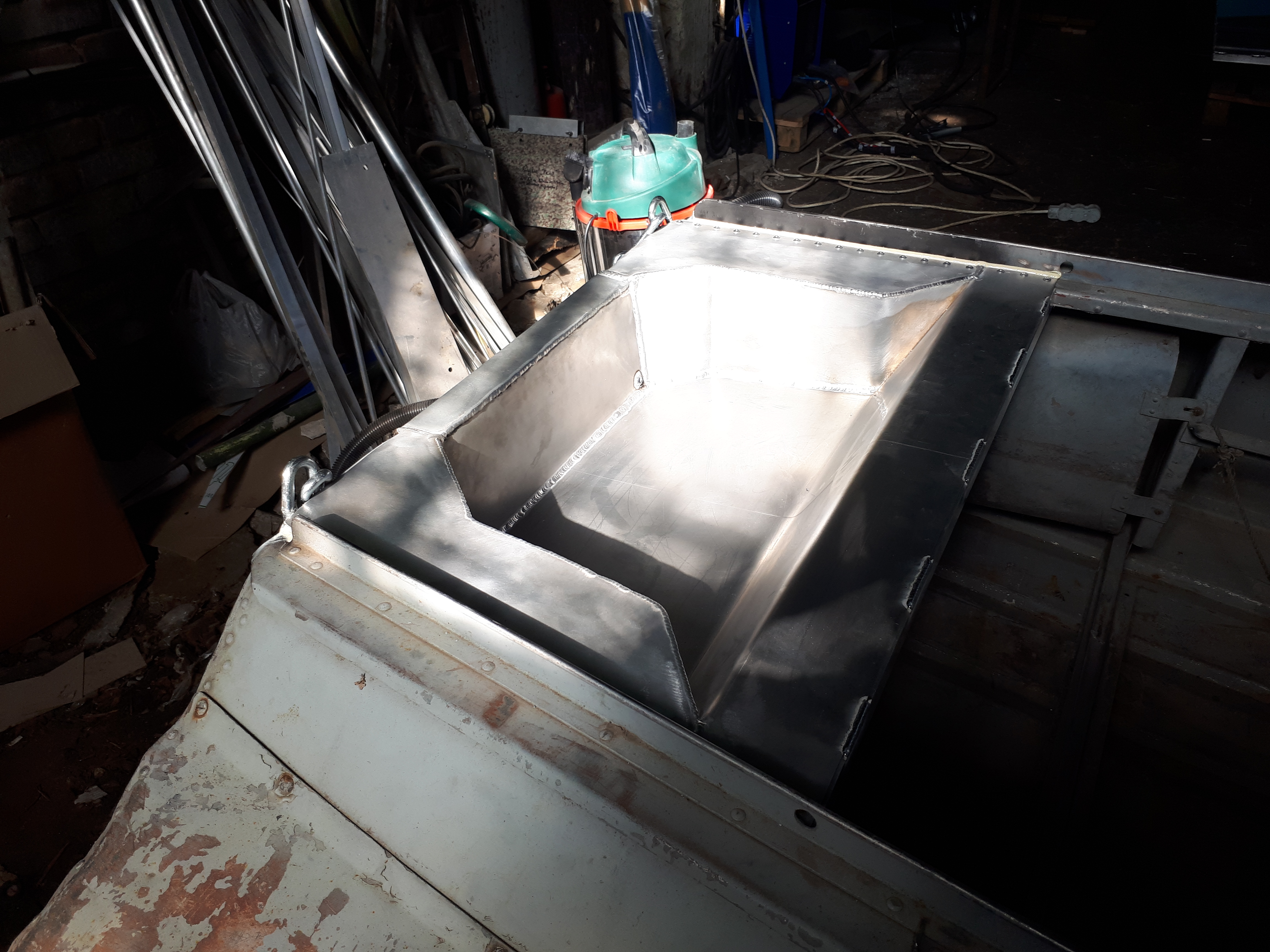

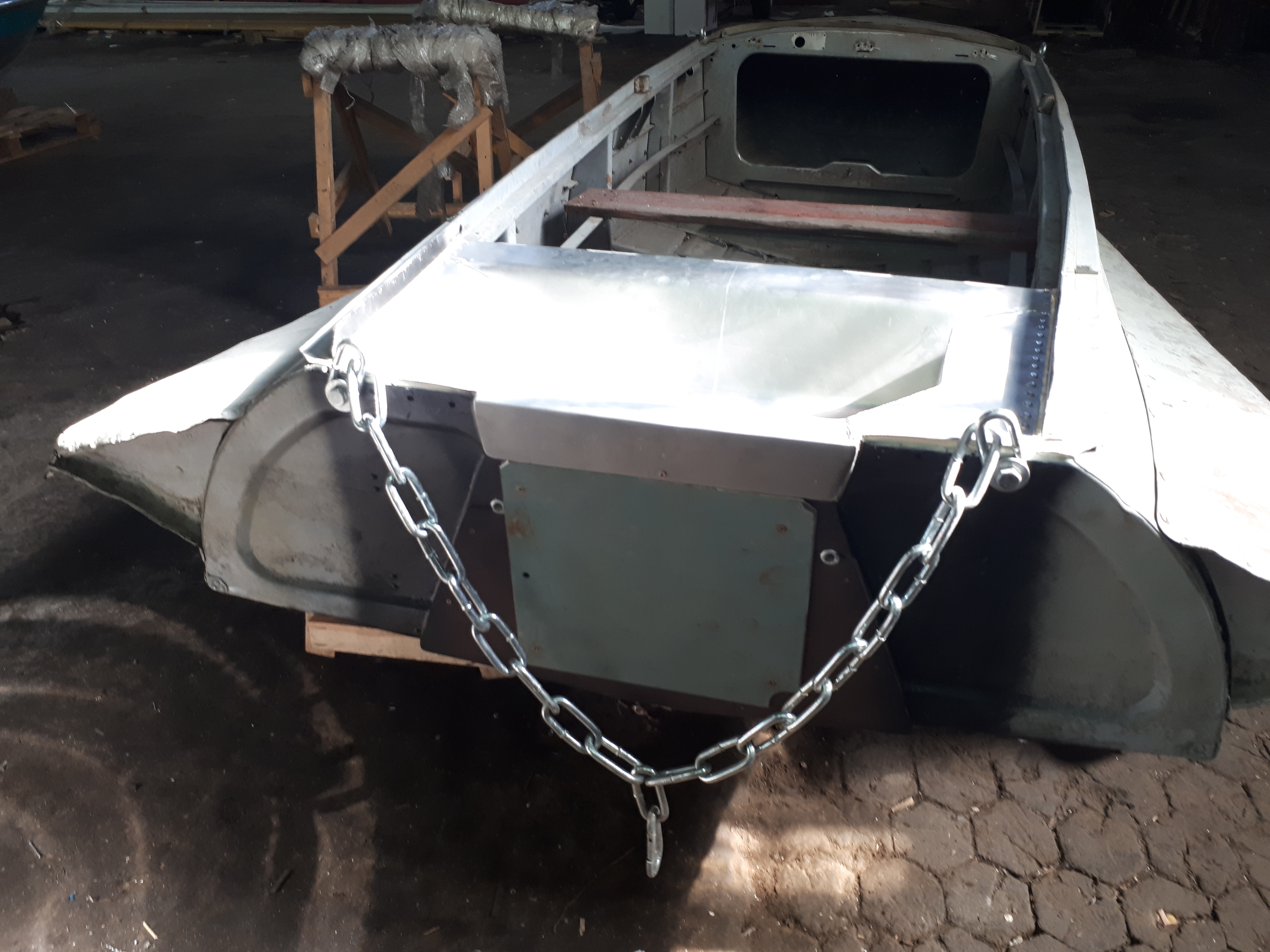

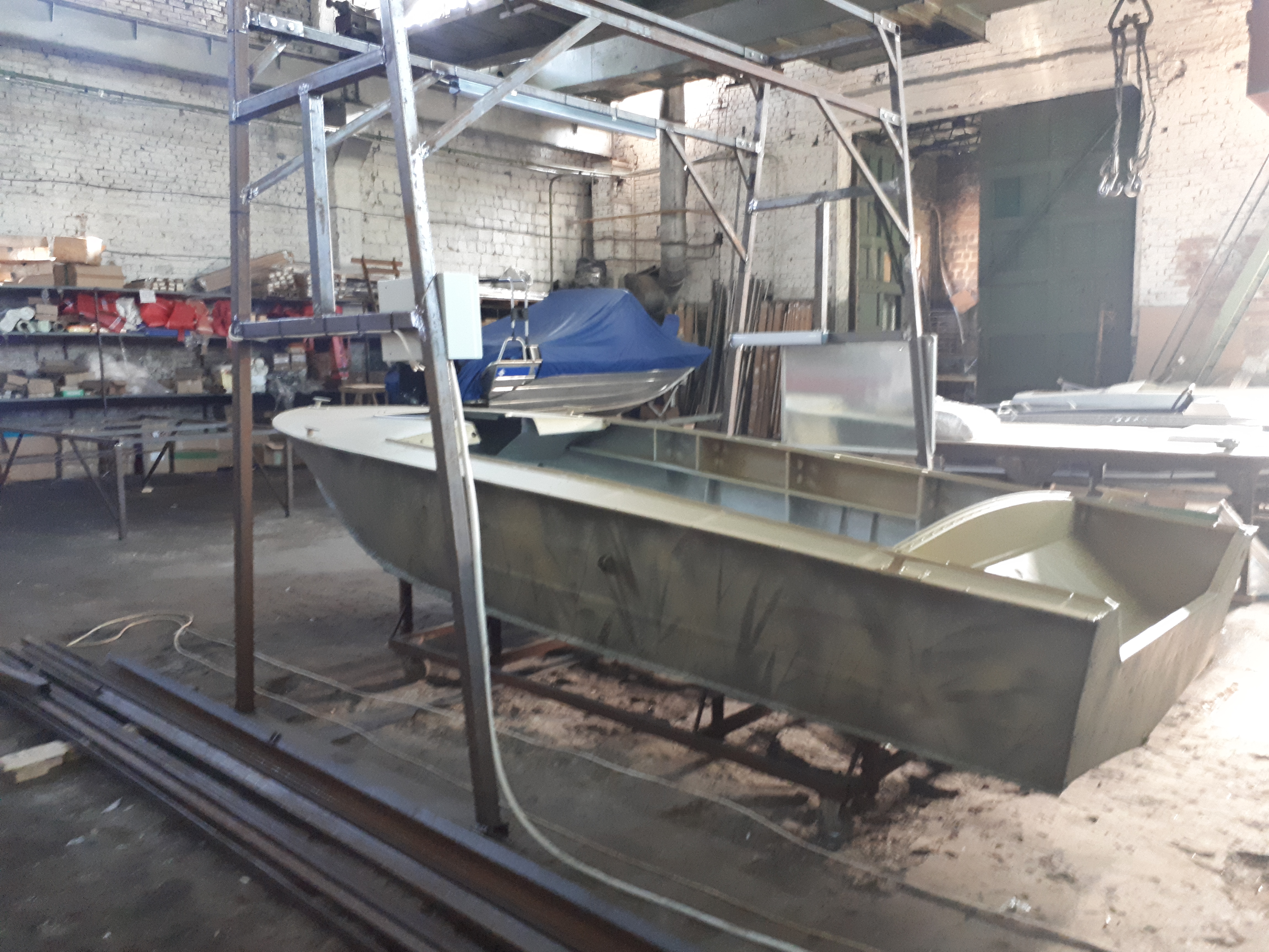

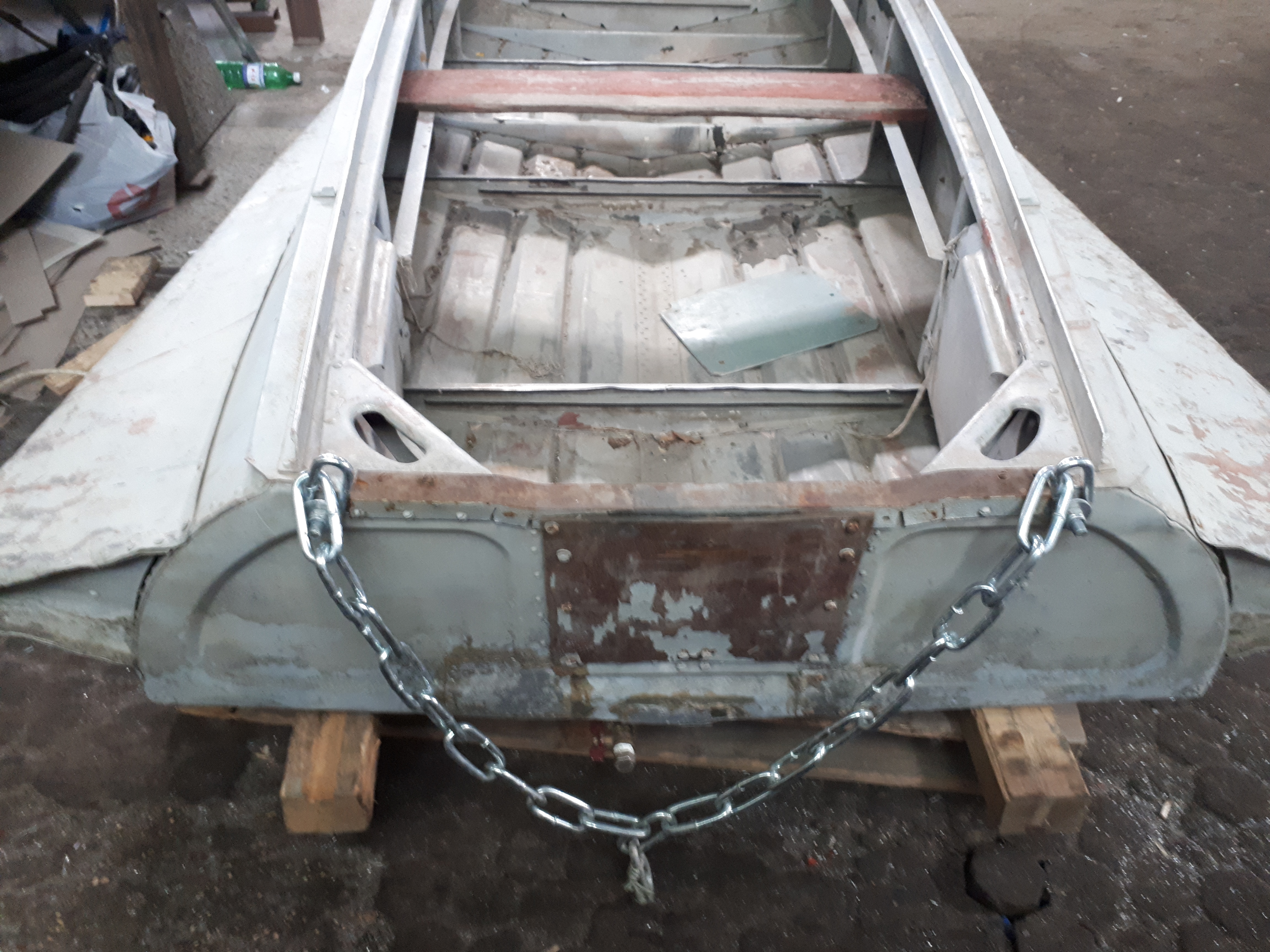

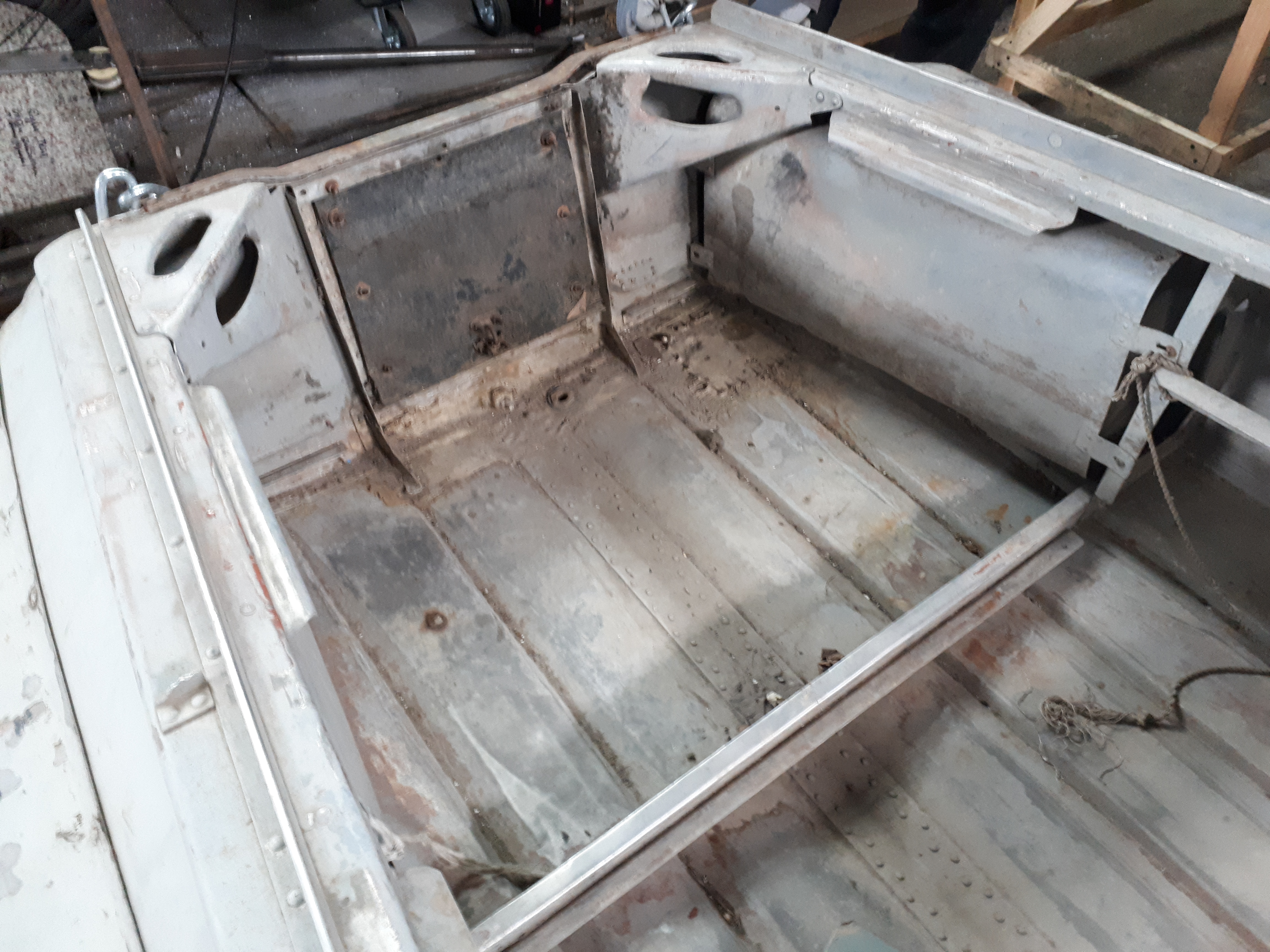

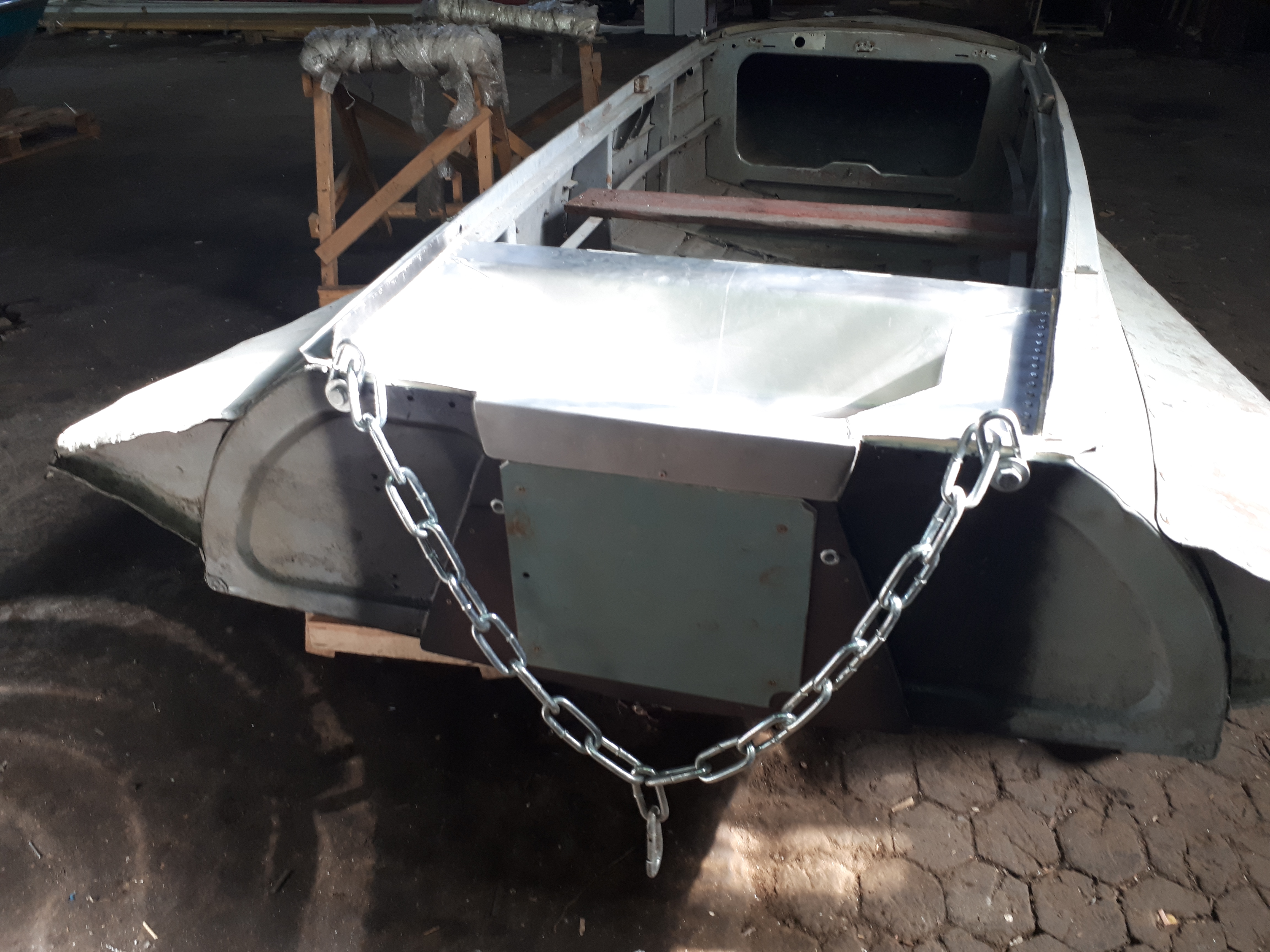

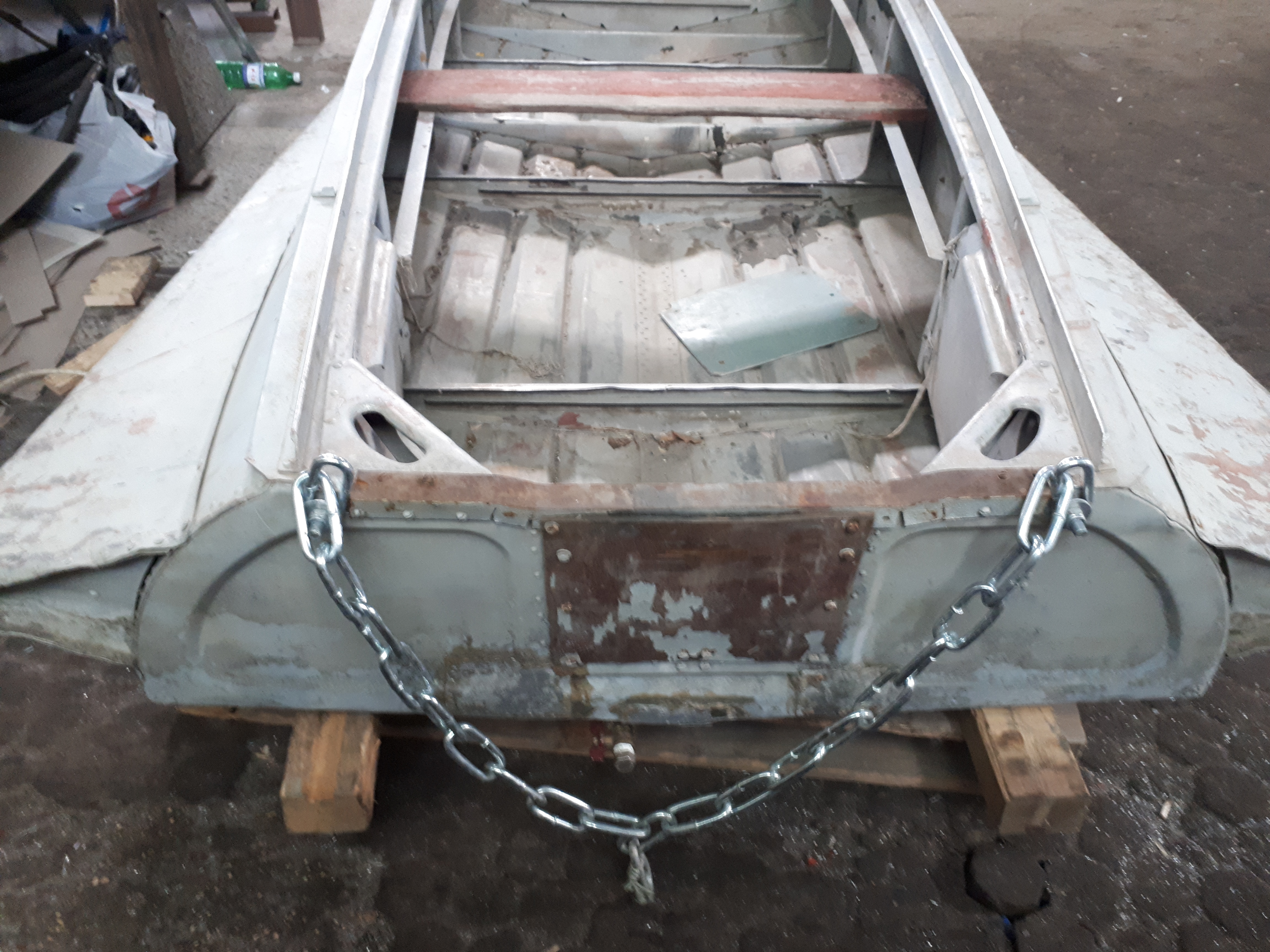

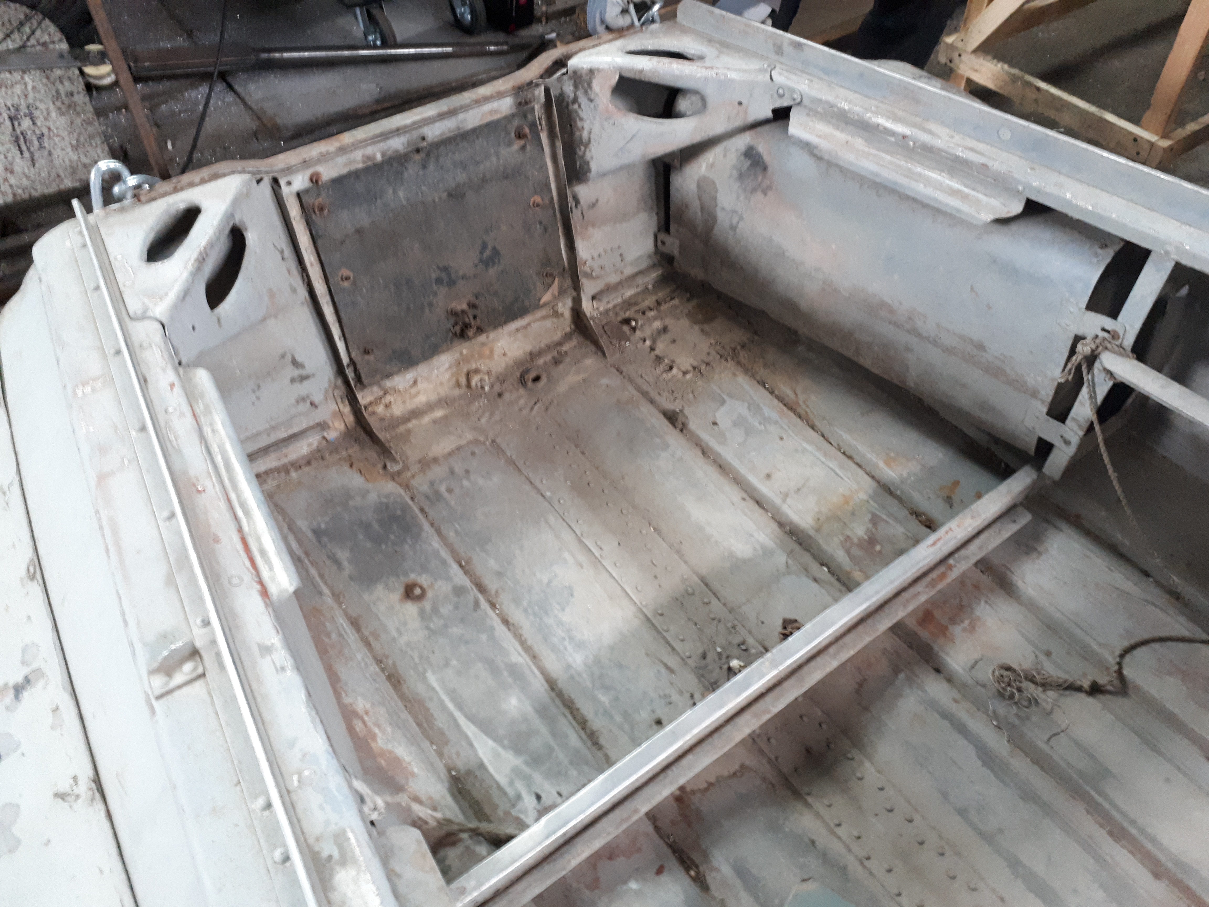

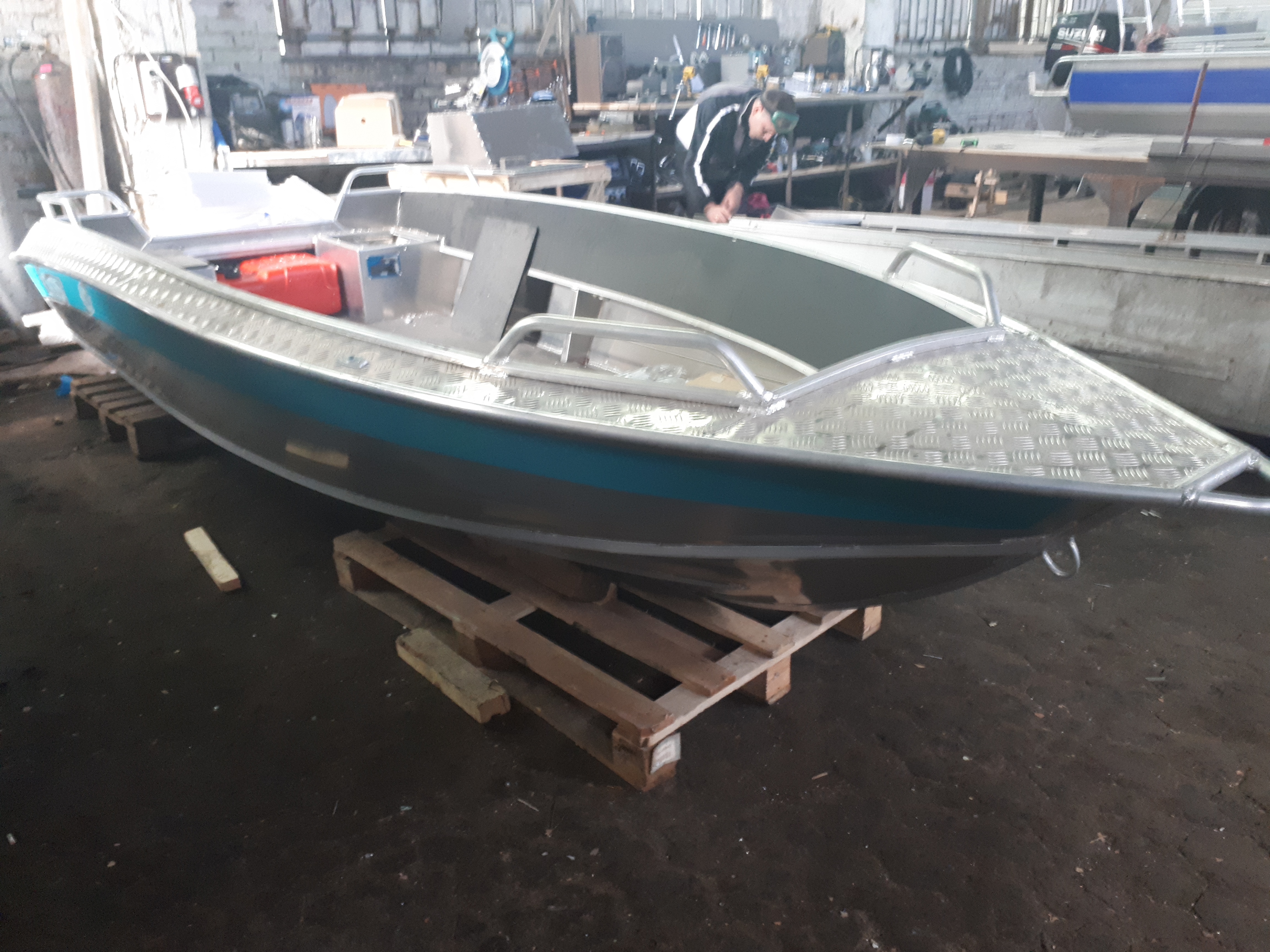

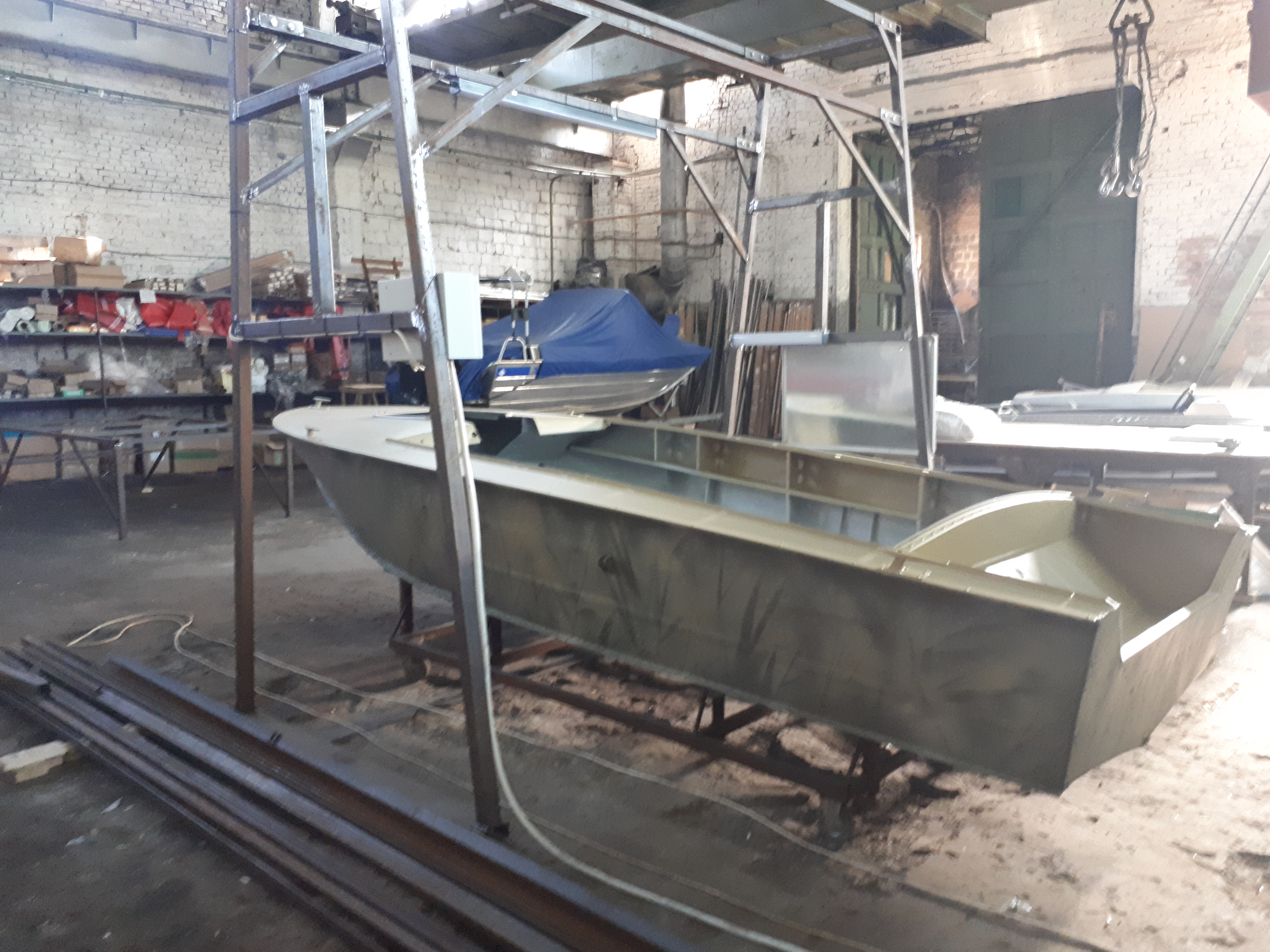

Изготовления самоотлевного рецеса (казанка)

Все хорошо. Но стекла...? Я не спец в аэродинамике и не могу определить - будут ли эти стекла прижимать нос лодки к воде или наоборот отрывать. Но тормозить то наверное будут не слабо?
28 259
2 880
Имхо
Кому-то важны лишние 3 км/ч, а кому то ветро и брызго защищенность.

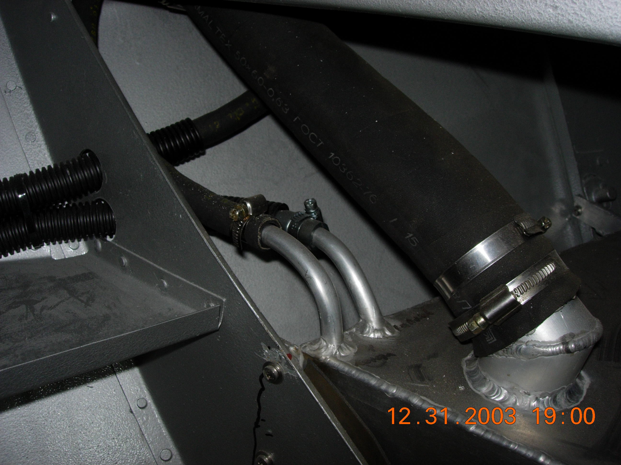

В Прогресс только в нос бак под слани можно разместить- литров на 45 получится. А в остальные проемы мал по литражу будет.
А на счет место пропадает- это не так. Там самое место пенопласту и шум снижает и лодке утонуть не даст.
Буду возле лодки - посчитаю примерно литраж. Так-то можно и 2 бака в соседние секции поставить. Полистирол будет по бортам под полками жить. Да и полупустые баки - тоже плавучесть.
9 560
4 780

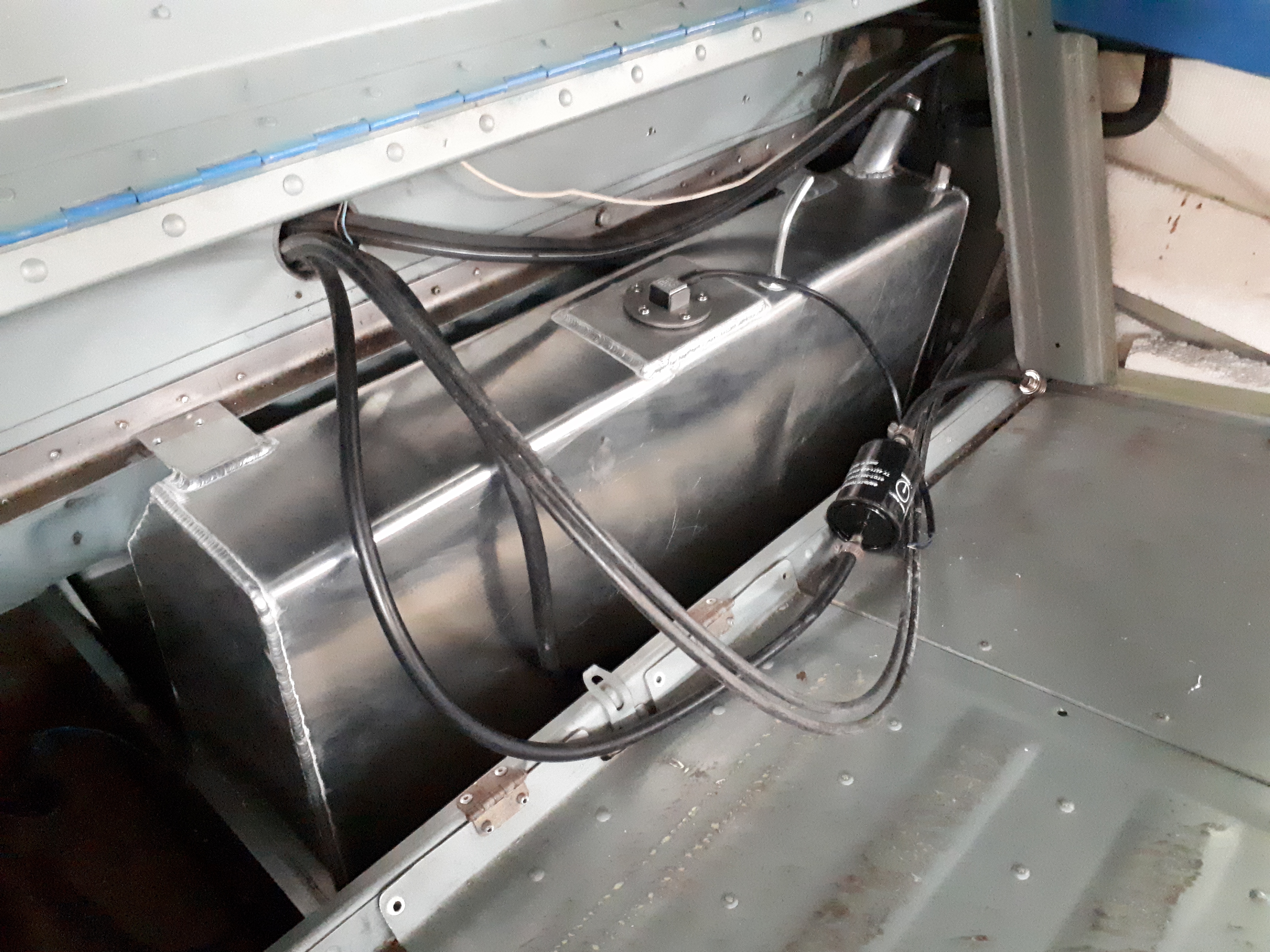

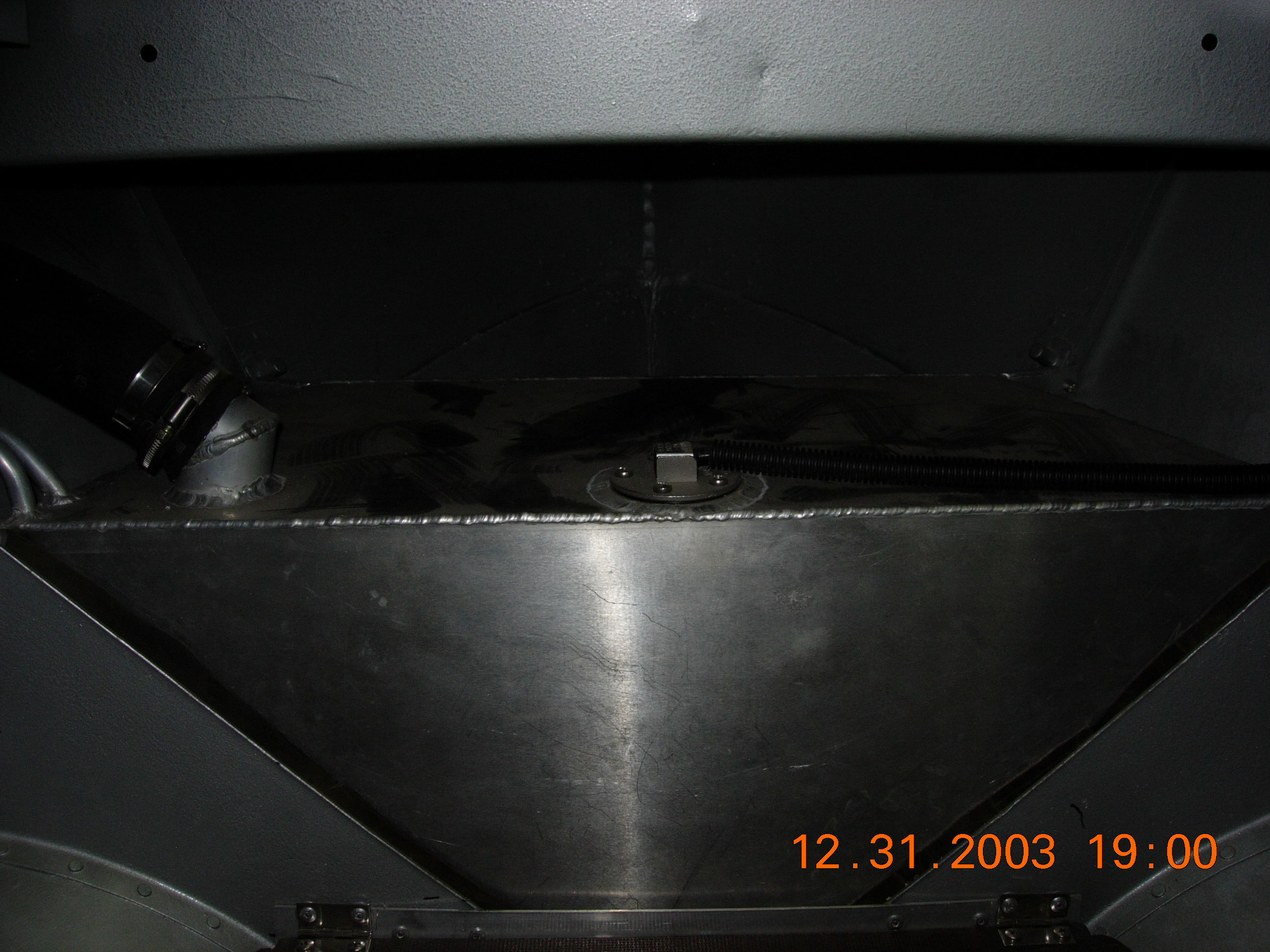

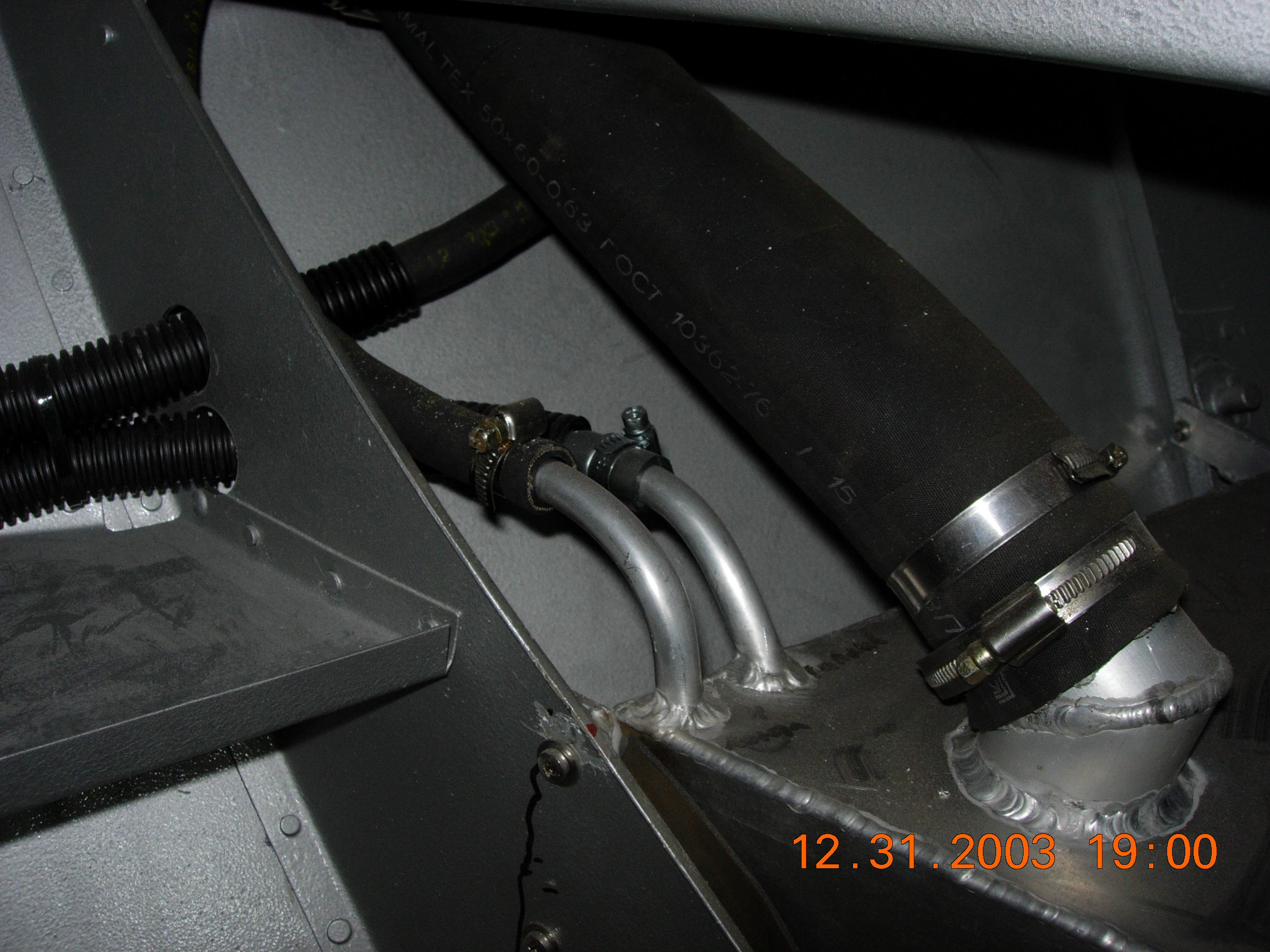

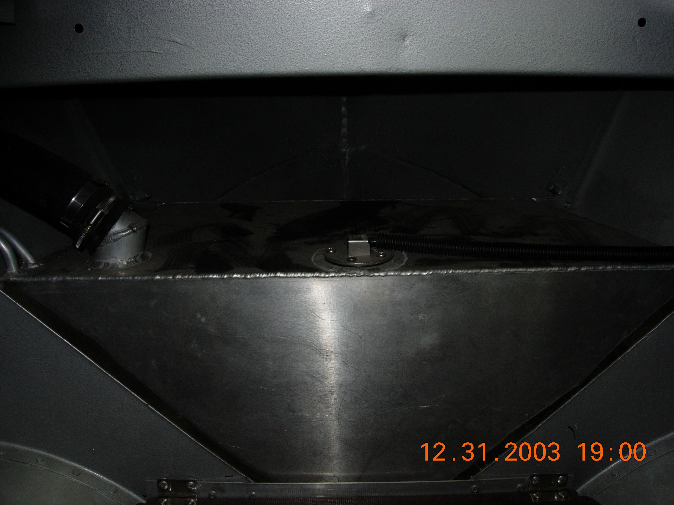

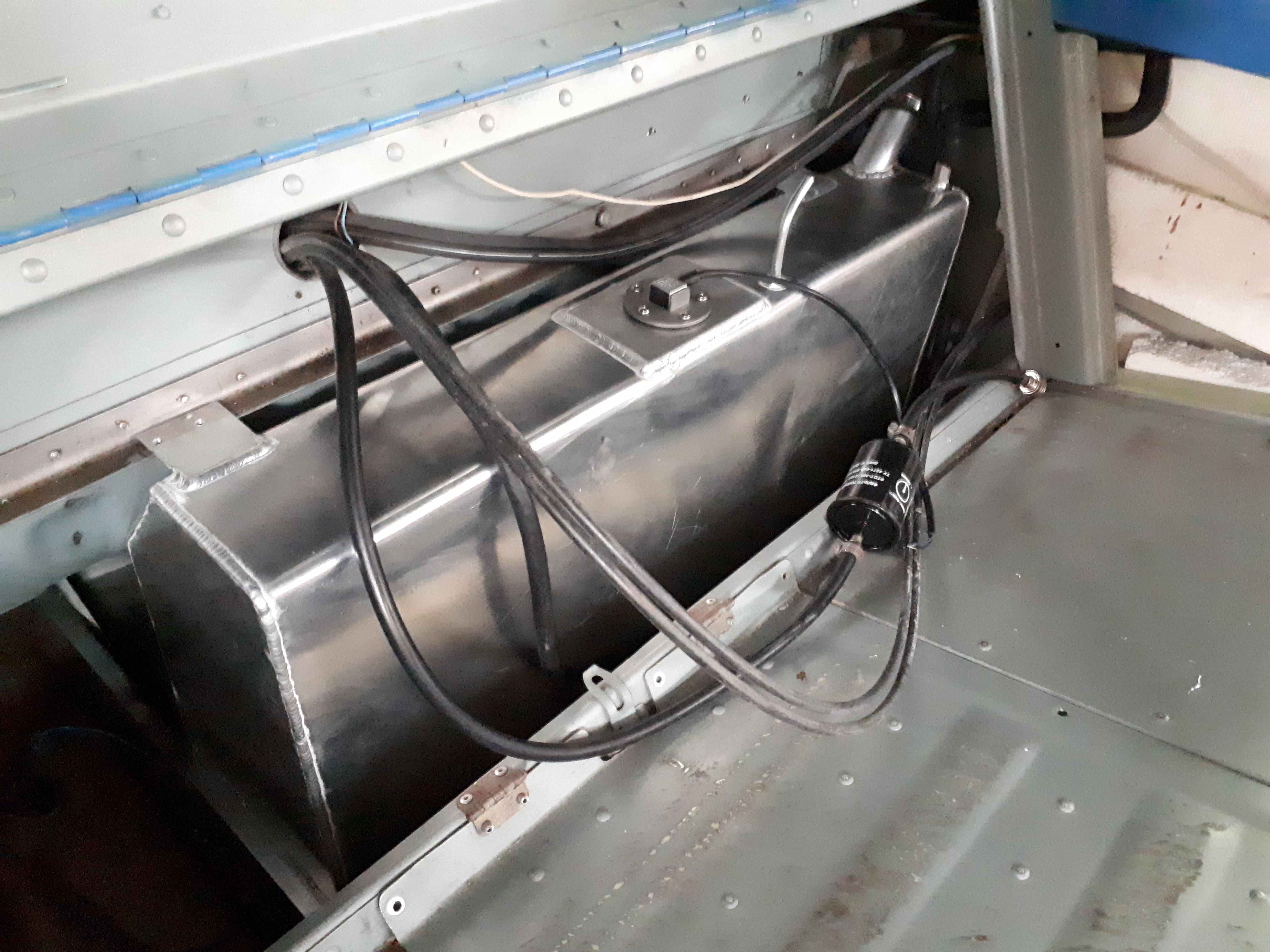

При твоём моторе бак нужно в нос ставить .Под пол максимально что у нас получалось ,это 52 литра и сложности с монтажем.А в нос 56 - 58 л. Размер ограничивает проём люка.Выглядит бак ,при носовом размещении примерно так
По поводу даного вопроса отвечу так, нету такого самолета или летаюшего апарата который способен при наброной скорости в 45 км мог способствовать поднятию данной конструкции.А по поводу внешнего вида и конструционого вида даного стекла это вопервых учитовалась личное мнения хозяена лодки, а уже потом после того как я понял что от меня хотят я решаю только как правильно технически и грамотно воспроизвести это в реальность. Вот почему люди приходят к нам за помощью.

По поводу баков много уважаемые однофорумучане, если вы так желаете и считаете что для вас это правельное решения я изготовлю без проблем. Для этого мне нужно понимать схематияно место расположения горловины, ветиляционого отверстя и каким способом будет производиться монтаж данного бака.Но осмелюсь предупредить так как я обязан, БАК нерекомендуется крепить жостко и распологать на удачу что имено там топливный бак с горючим останется в целости.Мне уже доводилось ремонтировать баки после встречи хороших волн на рыбалке или другова отдыха на воде.По моему мнению самые безопасные места установке всего два это корма и под поелы.Крепления должно производится только эластичными хомутами или через импровизироваными подушками между местами крепежа. С уважением Владимир (ОТЕЦ И СЫН).
