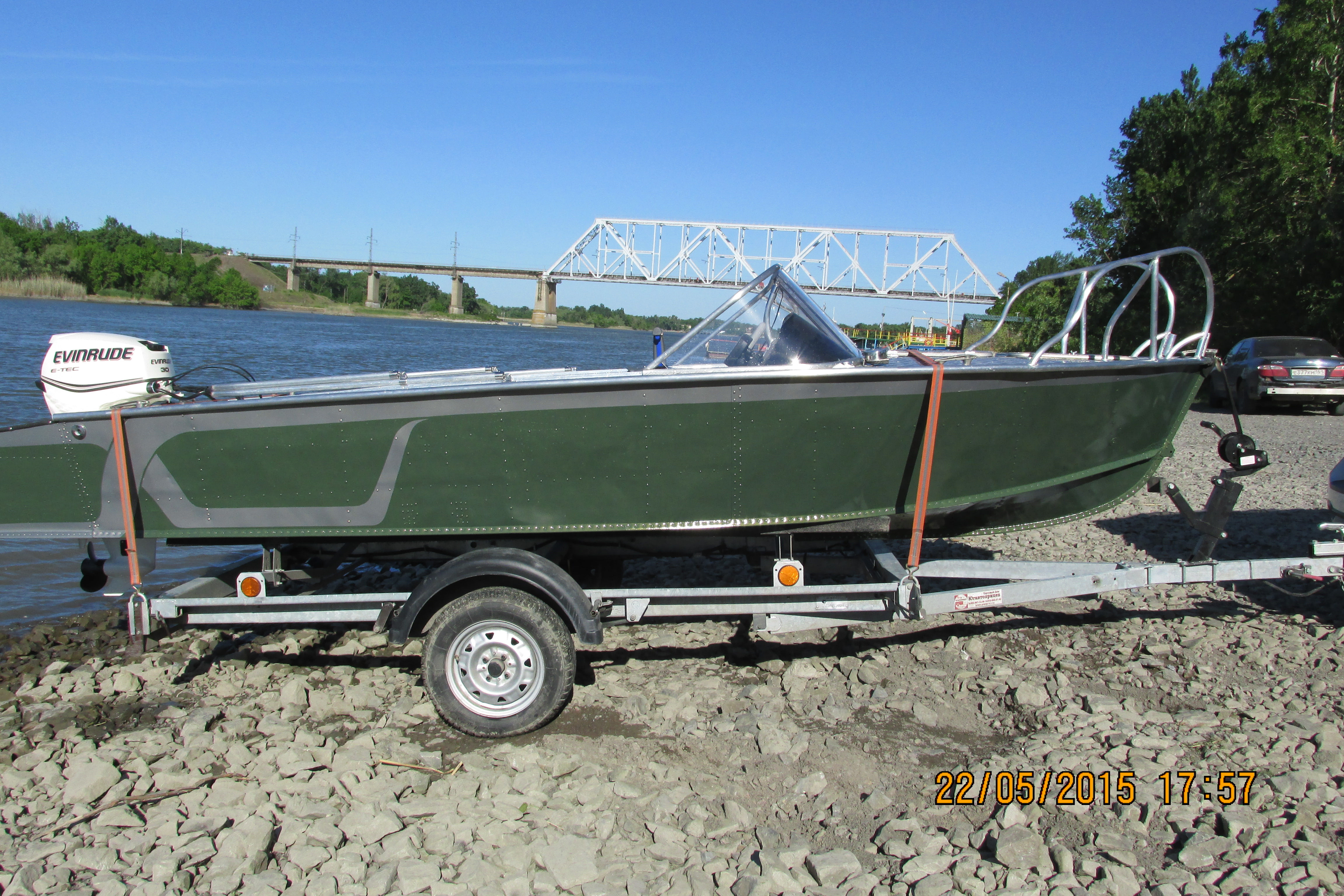

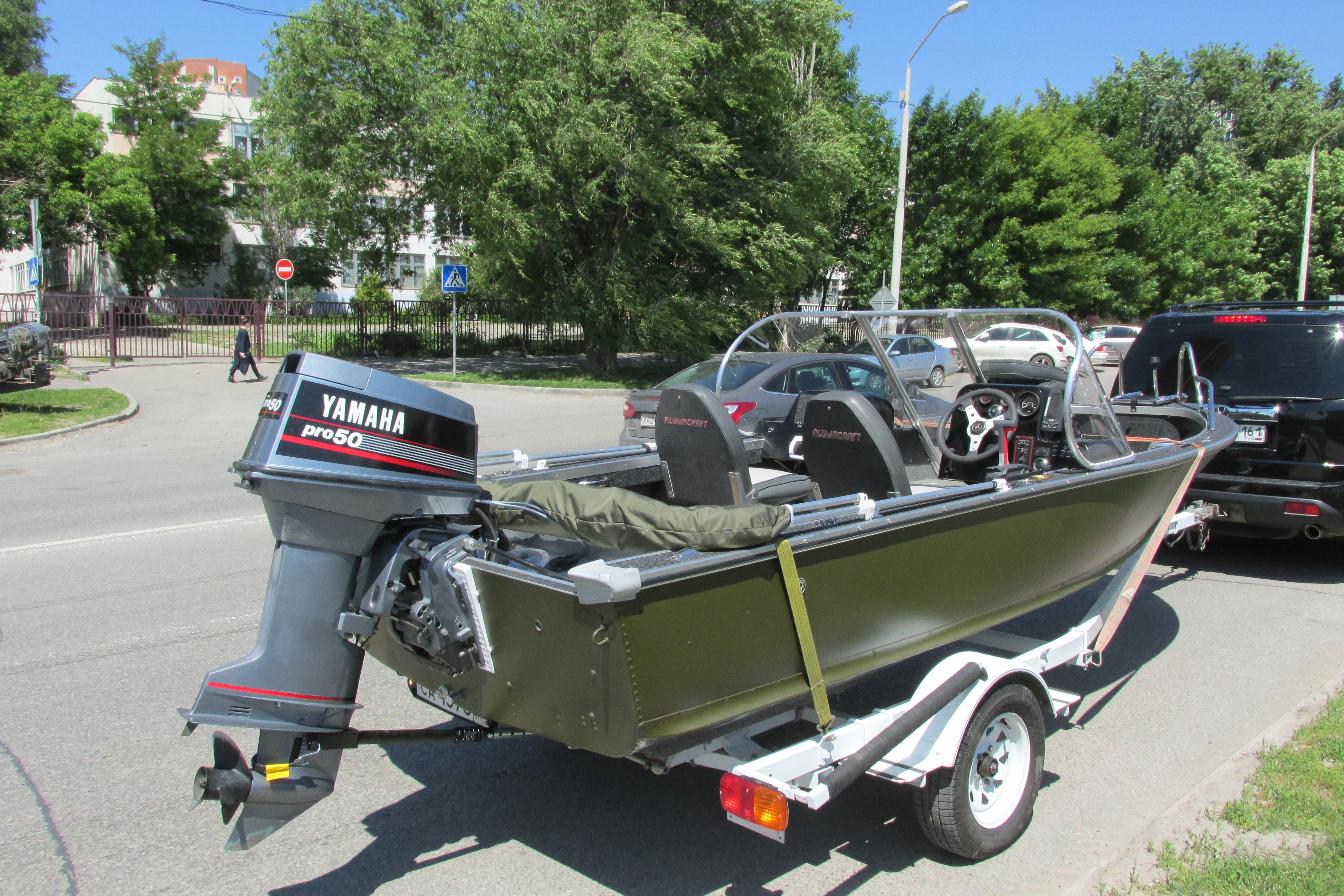

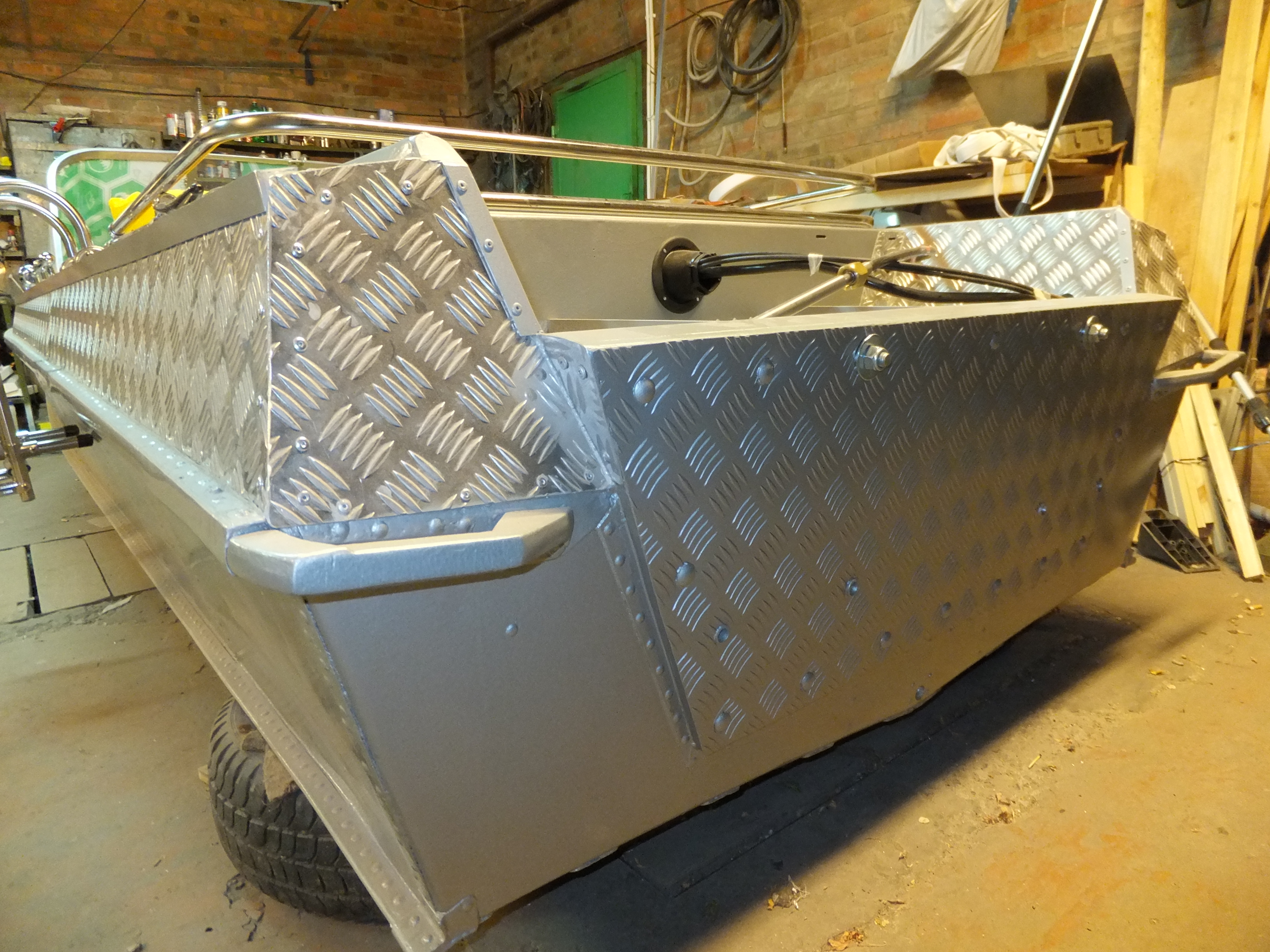

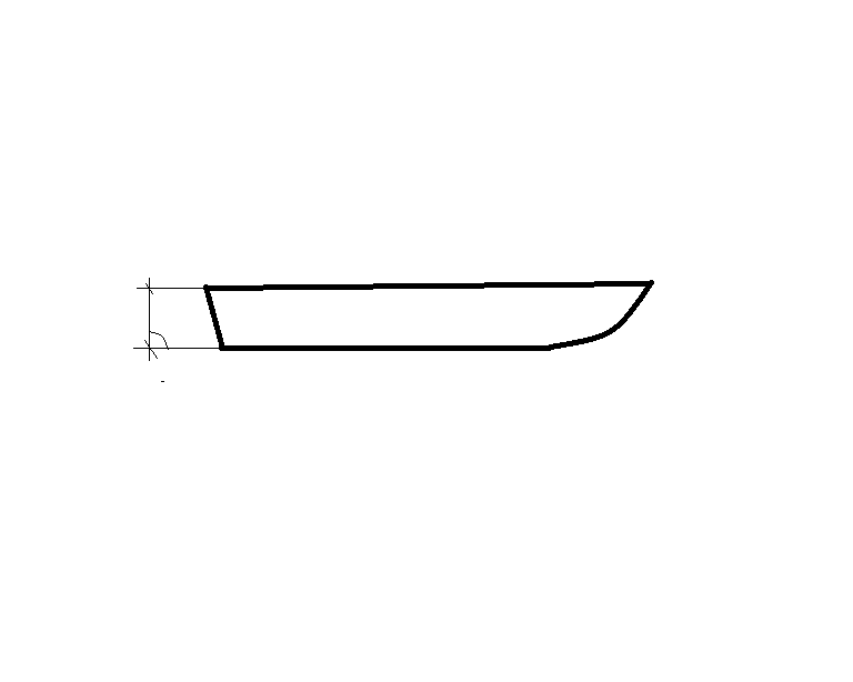

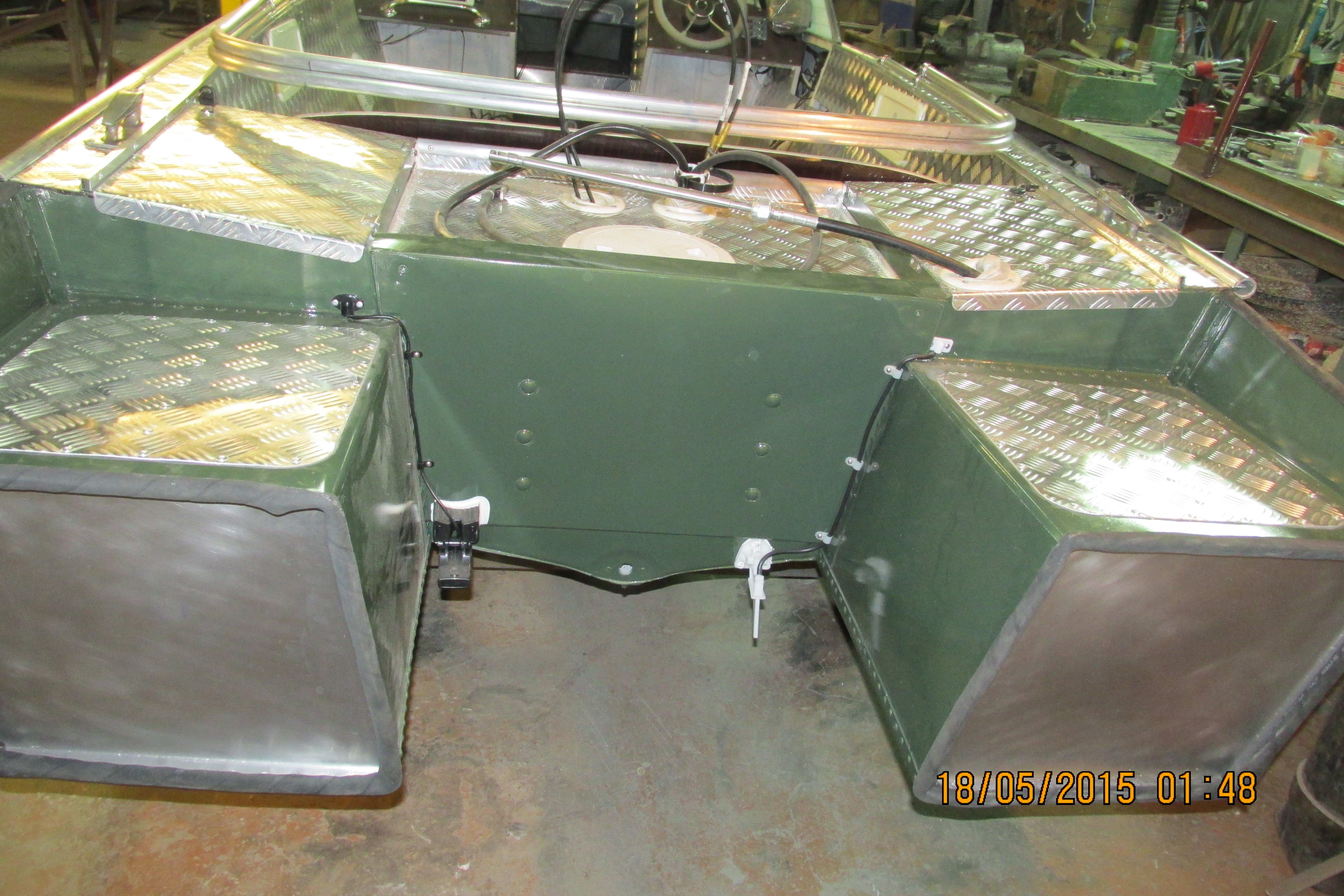

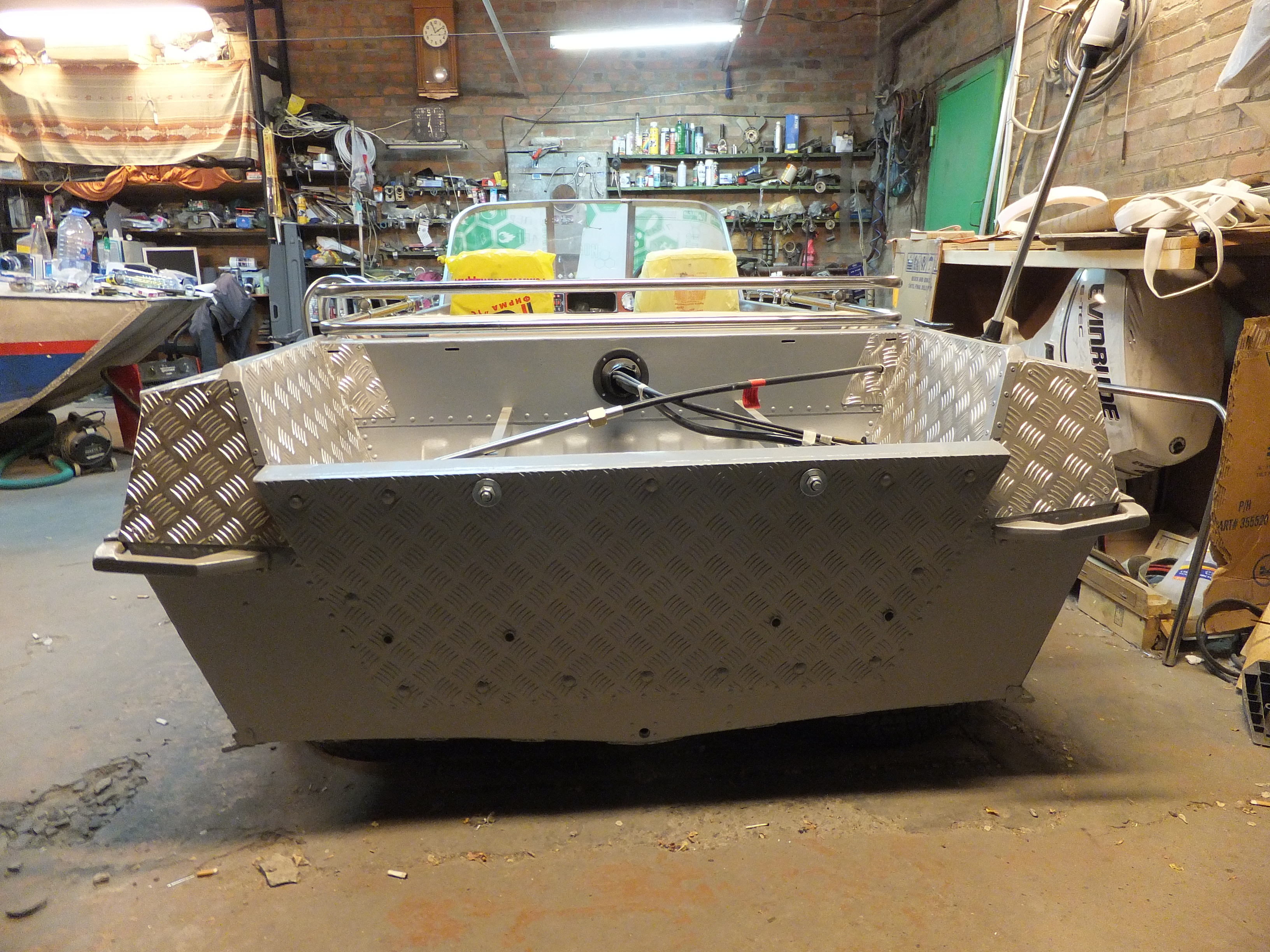

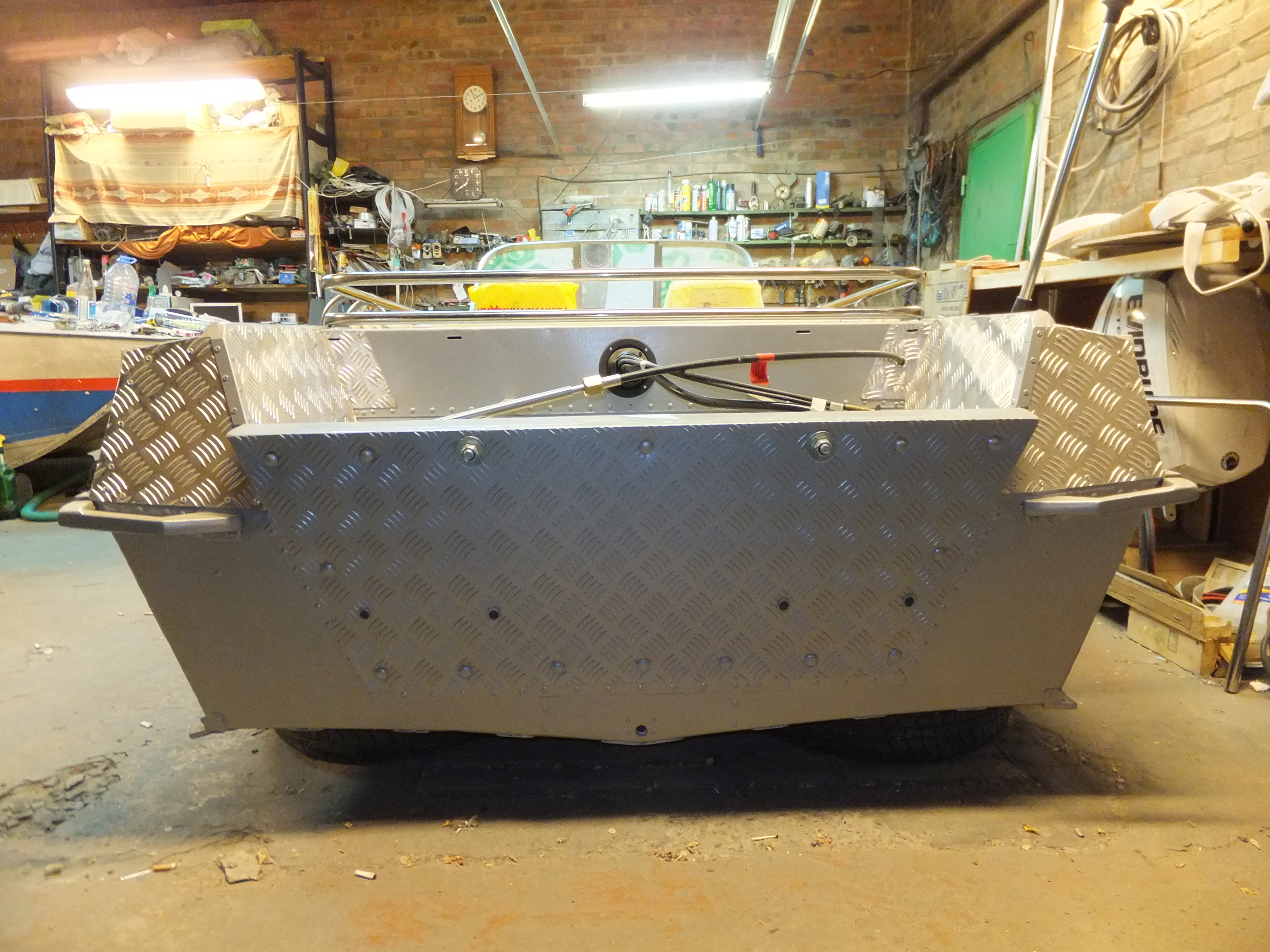

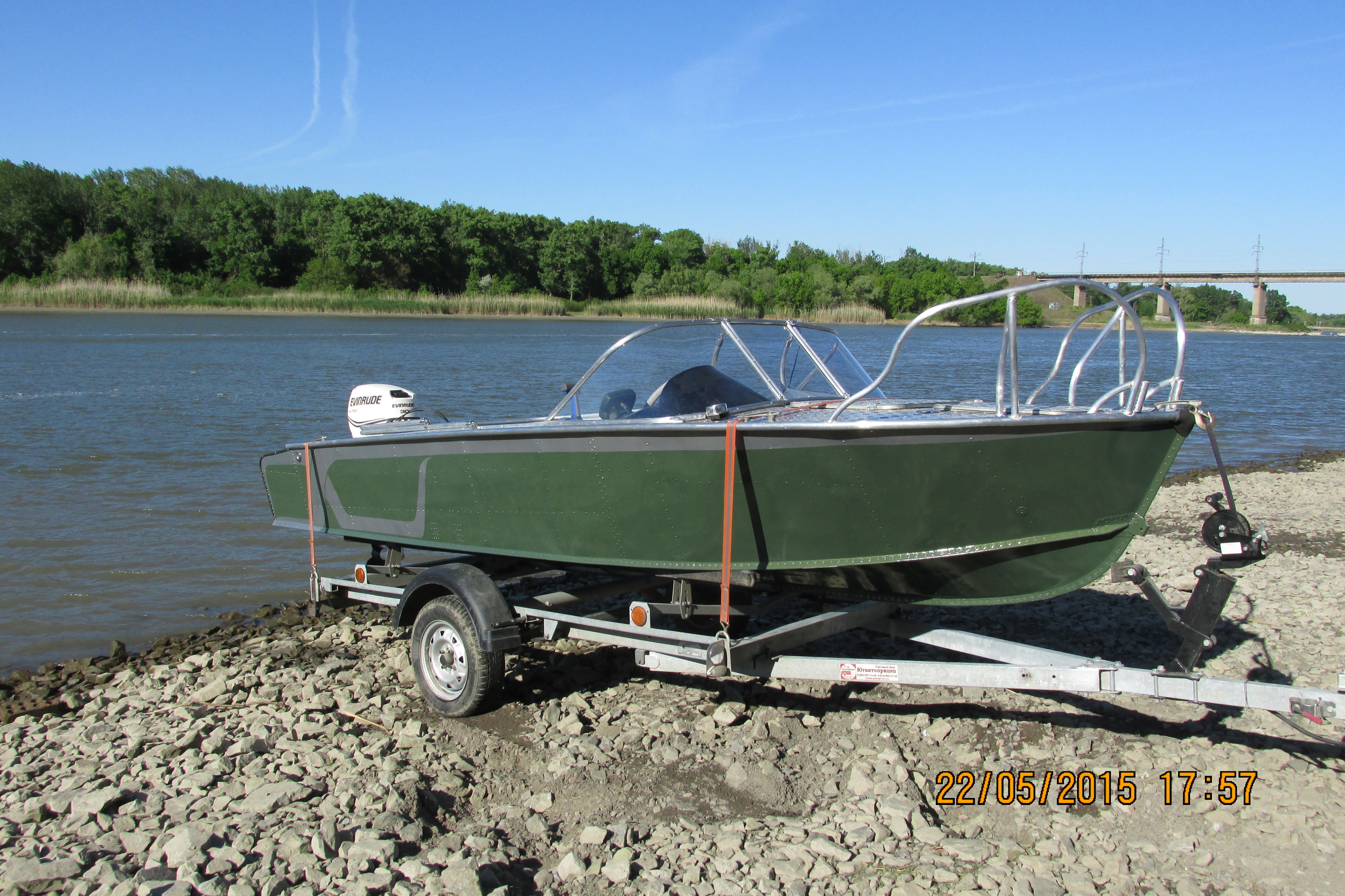

Доброго. А на сколько надо поднять? и можно ли посмотреть что там сейчас.Вот один из вариантов довольно грамотного и простого поднятие транцевой доски.Эту лодку делали давно с моим много уважаемым Отцом.
Поднять нужно для установки джонсона 70 с длинной ногой.
Сейчас транец родной, с завода.
На твоих фото отлично выглядит транец, можно увидеть фотографии процесса изготовления?
Что под квинтетом?
Можно из ламинированной фанеры сделать накладку на транец нужной высоты, обернуть её квинтетом и на шпильках прикрутить к родному транцу?

к сожалению именно как пошагово делалось нету.Может у Отца есть надо спросить.В двух словах самое главное что надо все равно разбирать доску и по её подобию размера только выше монтировать обратно и после уже можно для декоративных целях обшивать квинтетом.Тобиш шаг 1 разбираем доску аккуратно демантируем.Швг 2 снимаем размеры старой доски . Шаг 3 переносим размер на материал который будет ставиться и добавляем к высоте старого необходимое чтобы в сумме было нужная высота. Только не забывайте что меряется высота транца под углом 90 градусов по отношению дна лодки.
27 777
2 523
Понял, благодарю.
Но хотелось бы сделать просто накладку. Не вмешиваясь в родную конструкцию.
Чем это плохо?

Это не плоха.Но вопрос звучал как сделать правильно и просто.есть вариант но он мне не по душе, покупается бокс 100 на 40 тол. 3-4 миллиметра марка стали ад31. набивается фанерой в ребро герметизируются торцы и представляется к заводскому транцу прикручивается на сквозь к заводскому, потом квинтетом или гладким листовым металлом обшивается материалом АМГ 2М.Затем стягивается шпильками диаметром миг. 8 максимум 16 мм. и все после этого разбирается грунтуется и собирается обратно.Только этот вариант не гарантирует надежность монтажа двигателя по факту мотор будет стоять зачет струбцин и все.Если у вас ранние доска ни когда не менялось даже если визуально она целая не надейтесь на неё.

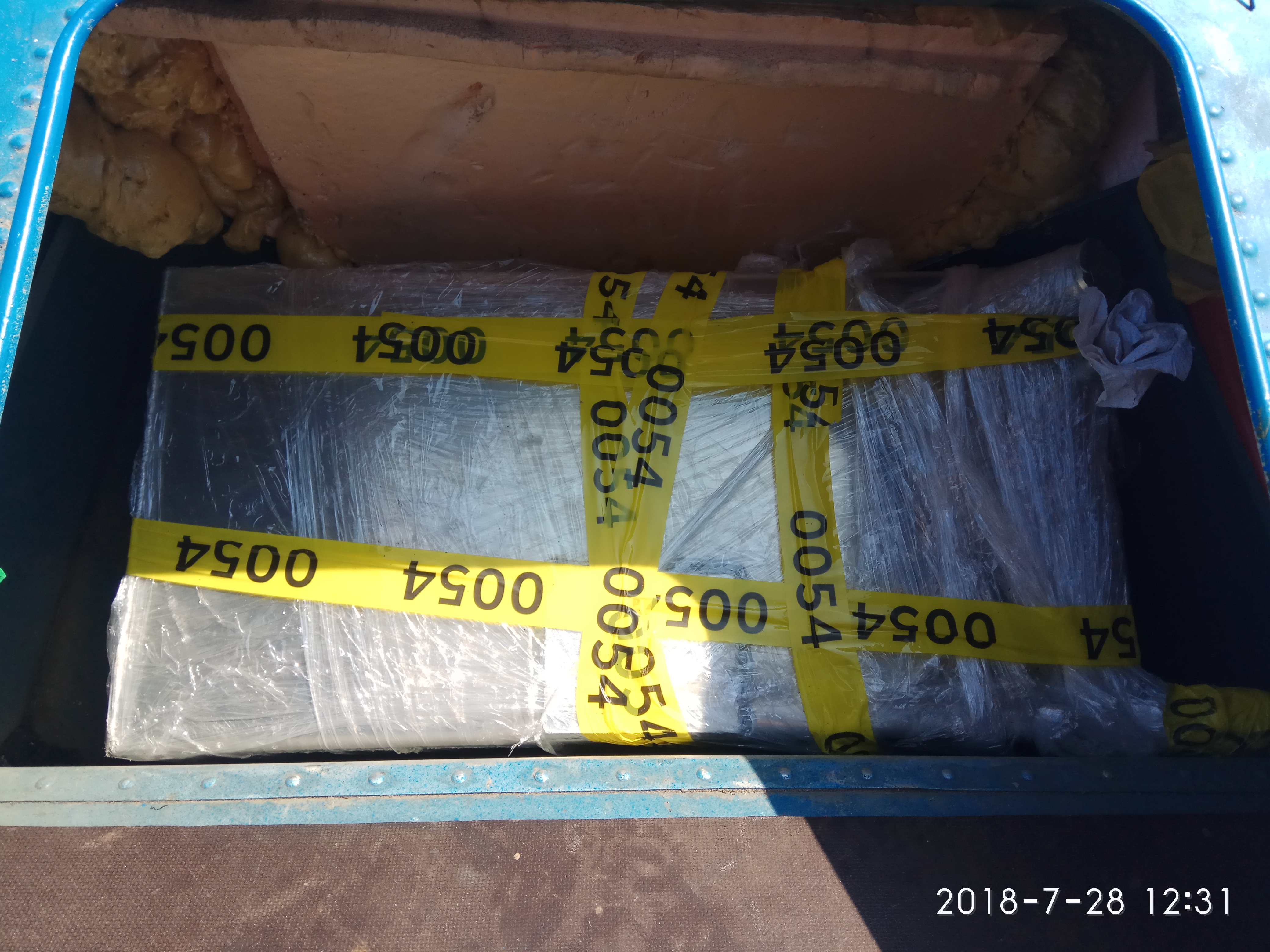

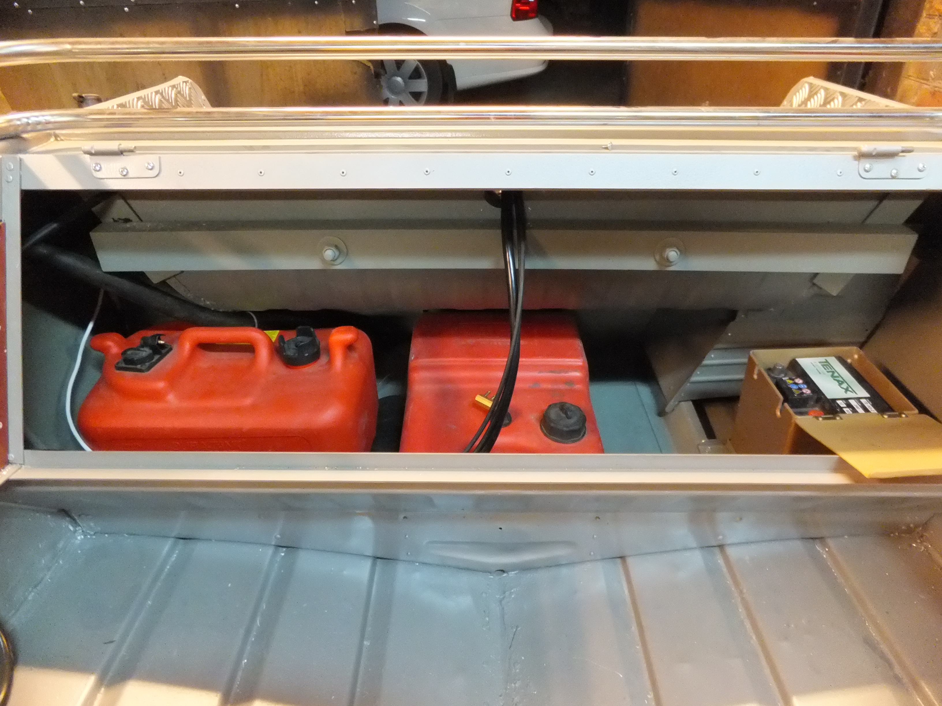

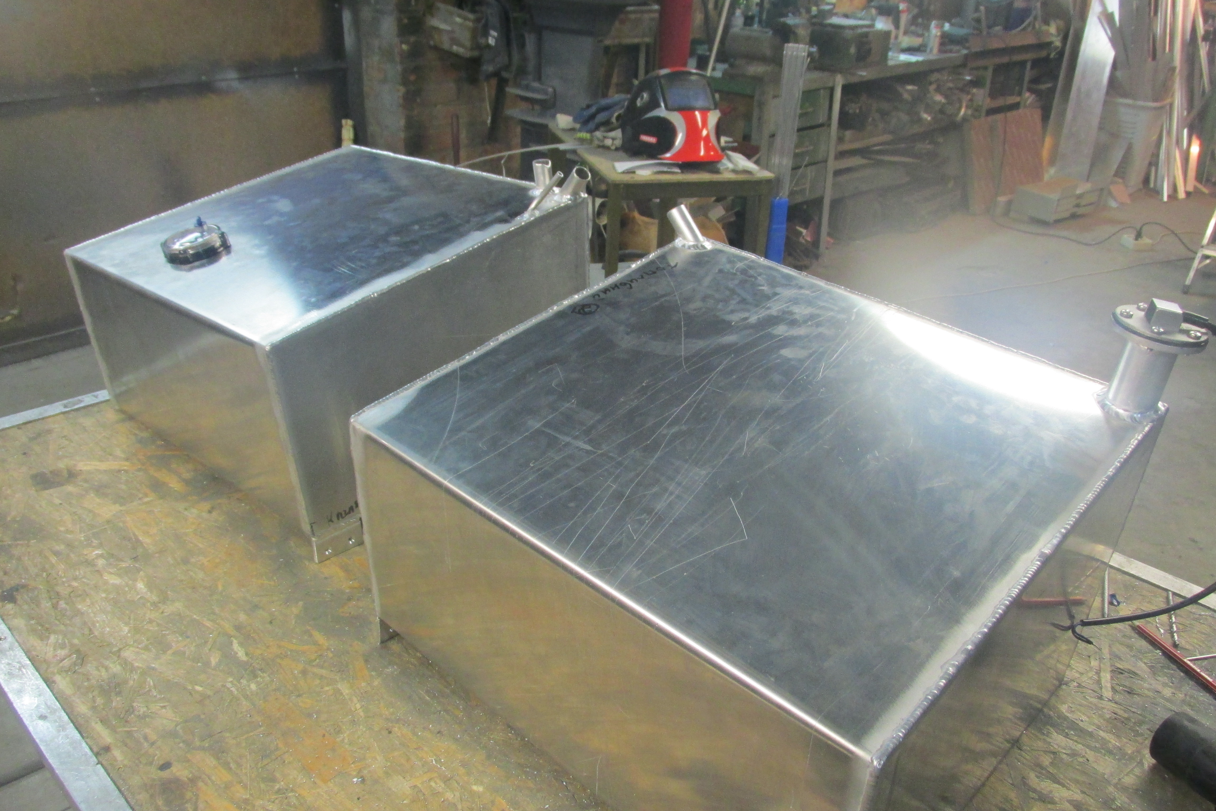

Забрал из ТК топливный бак, примерка показала, что все отлично срастется.

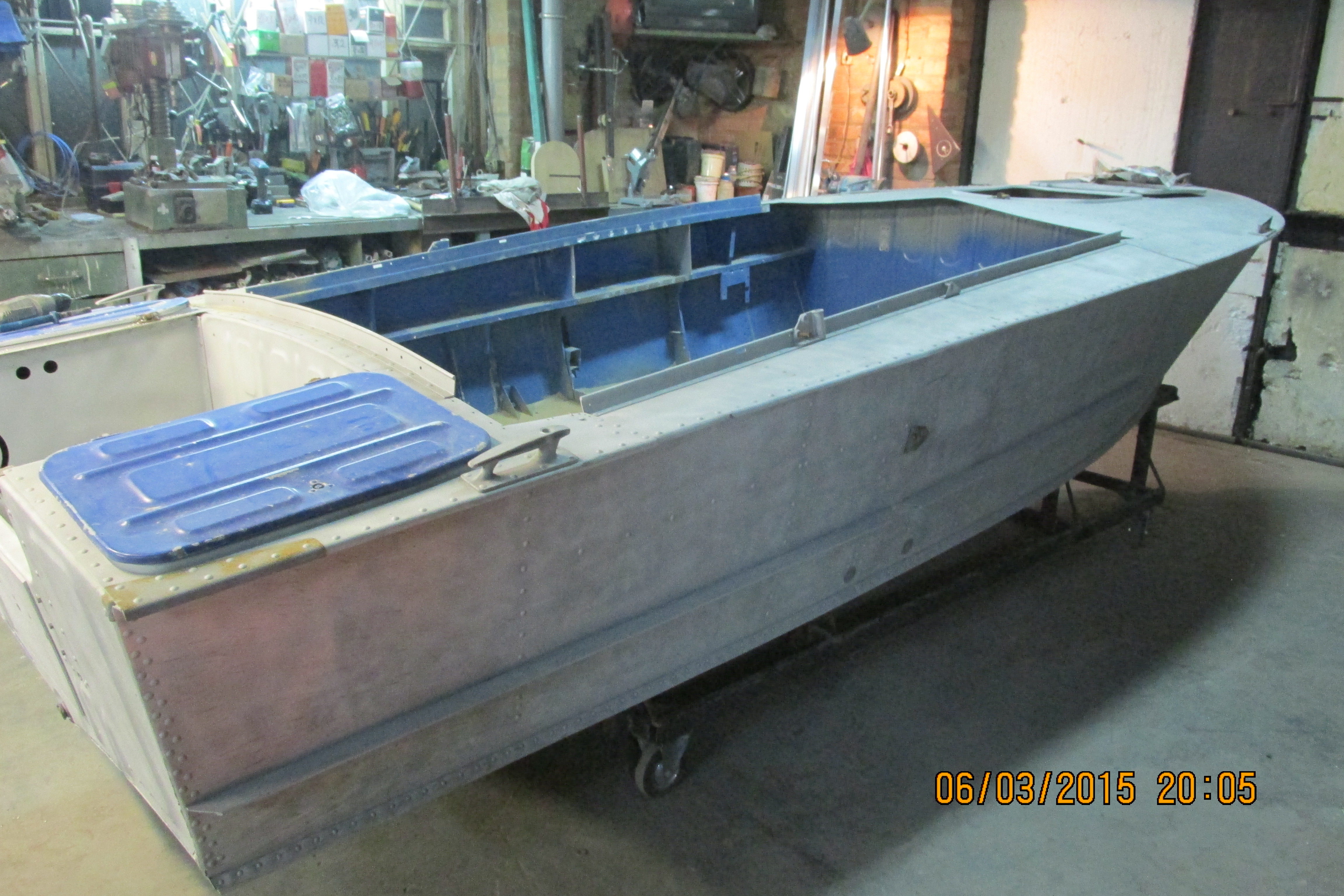

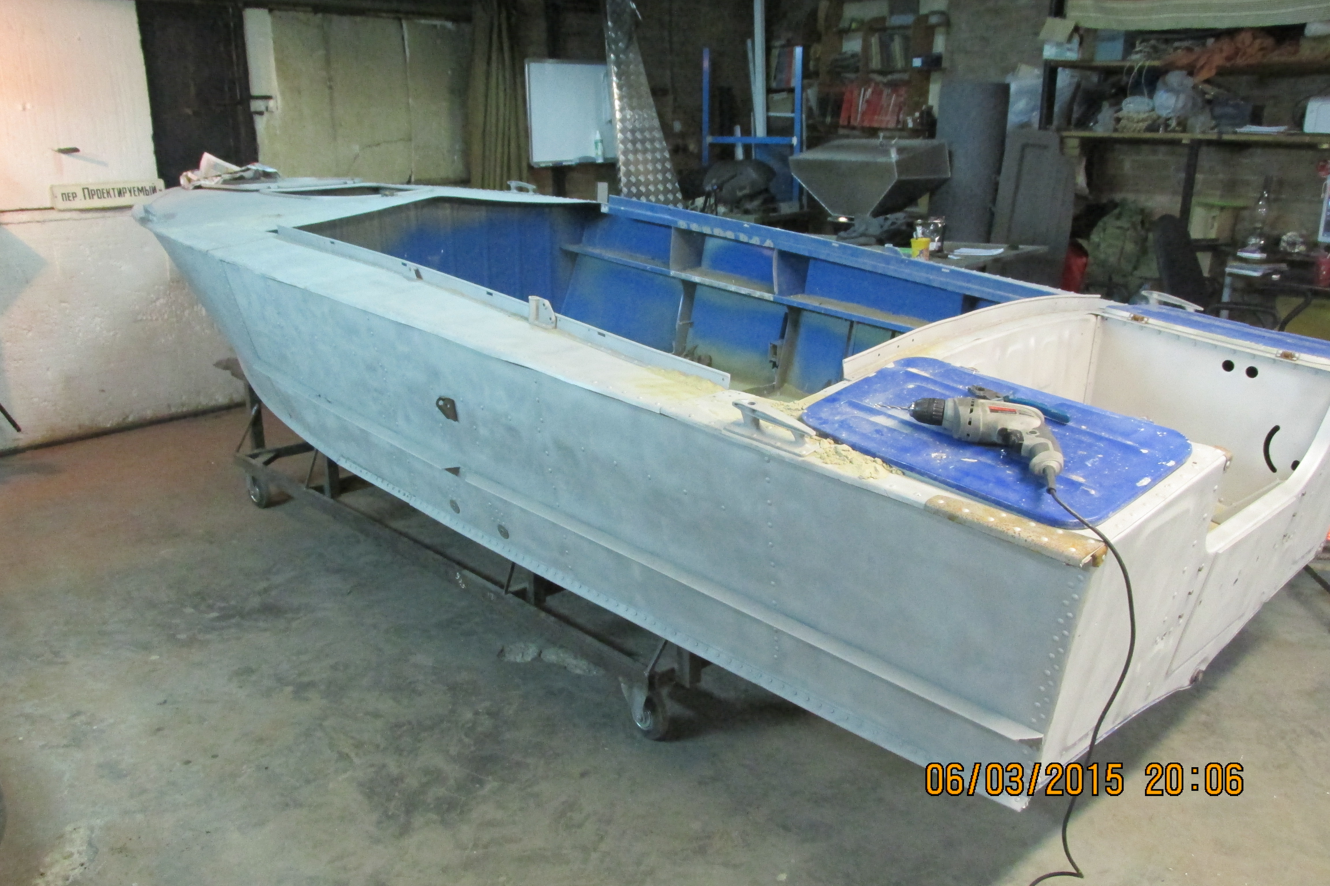

Прошу прошения за долгое время отсутствие.ОТКРЫВАЮ МАГАЗИН. Вот что было за это время.

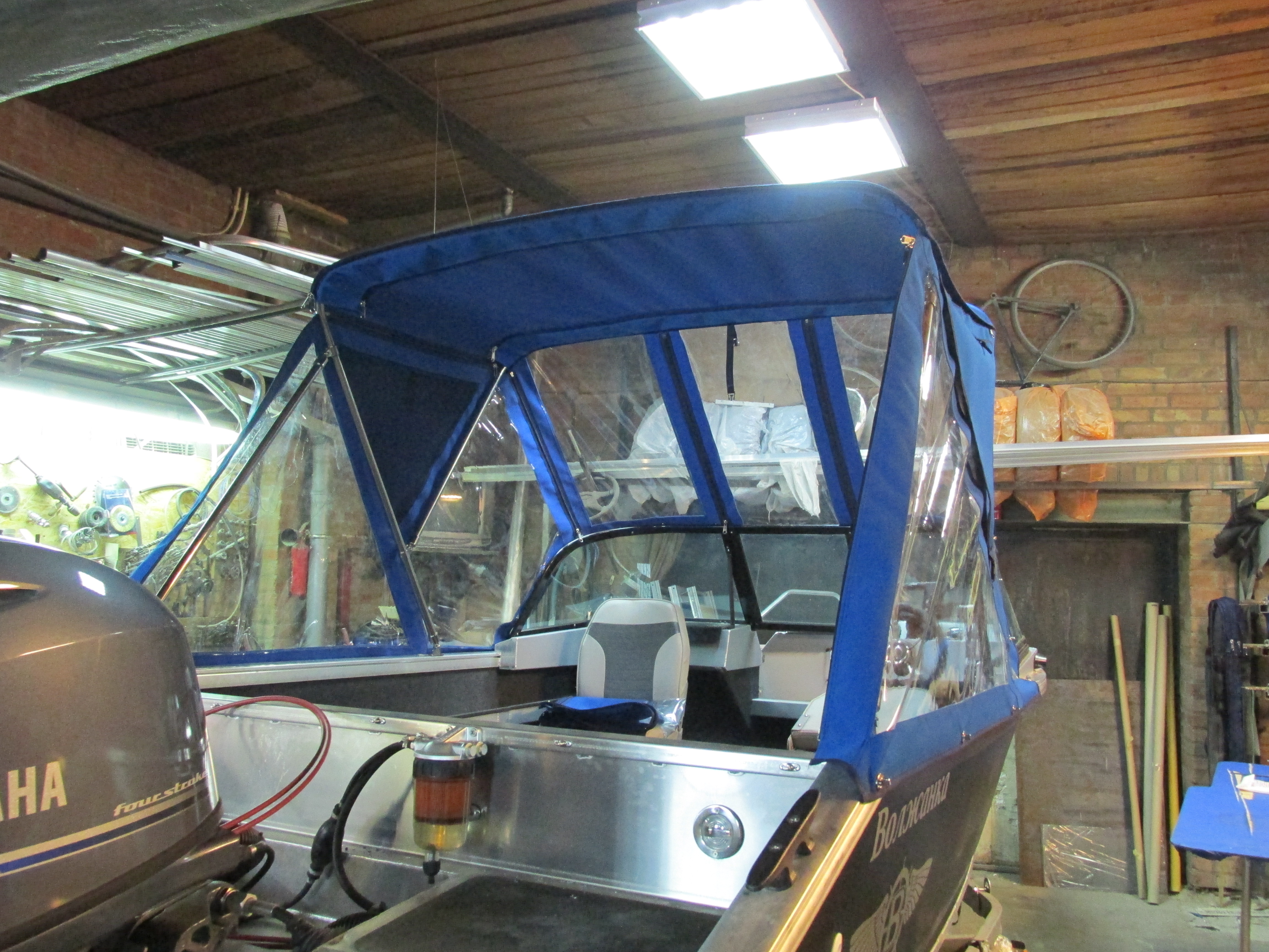

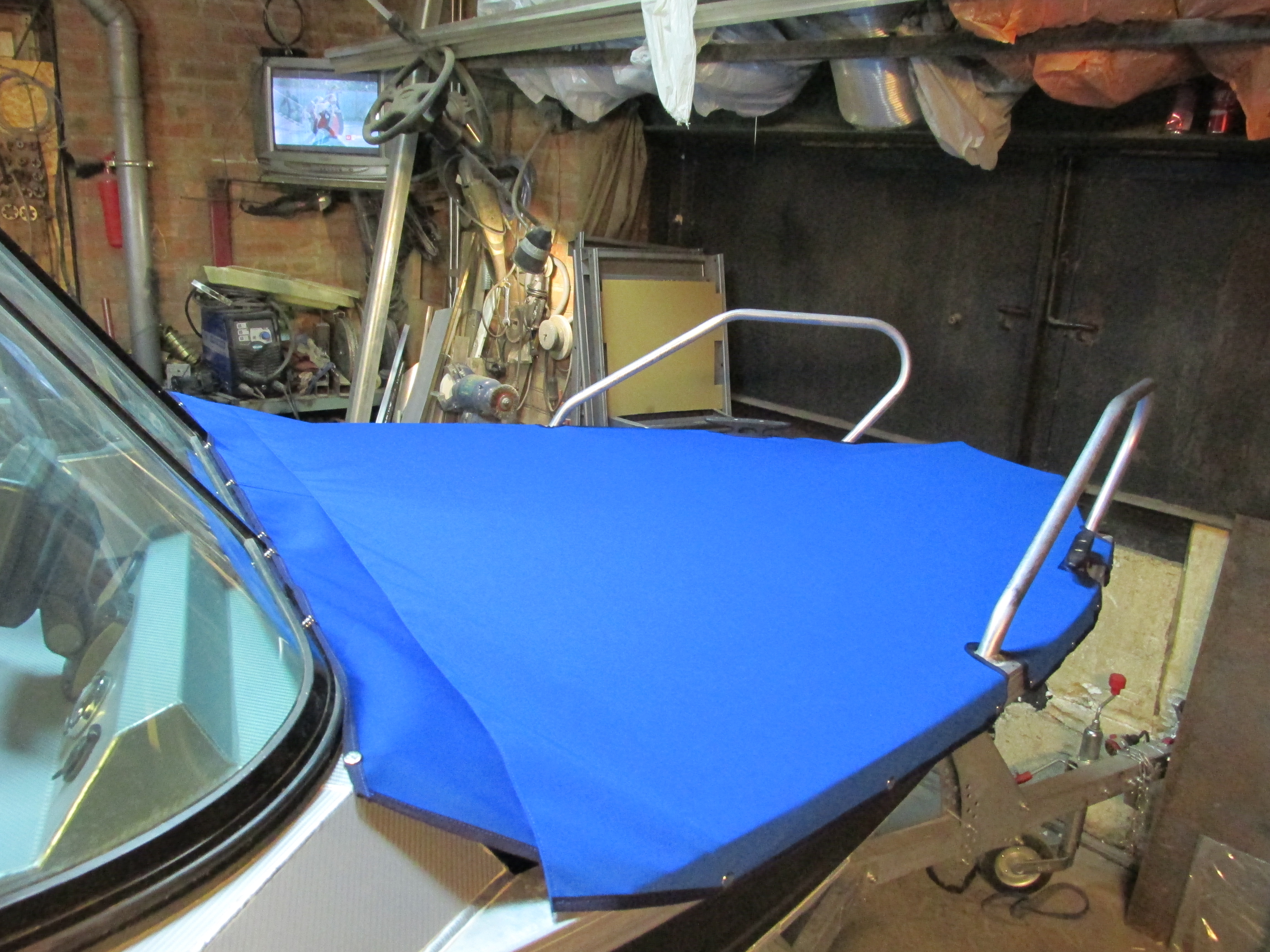

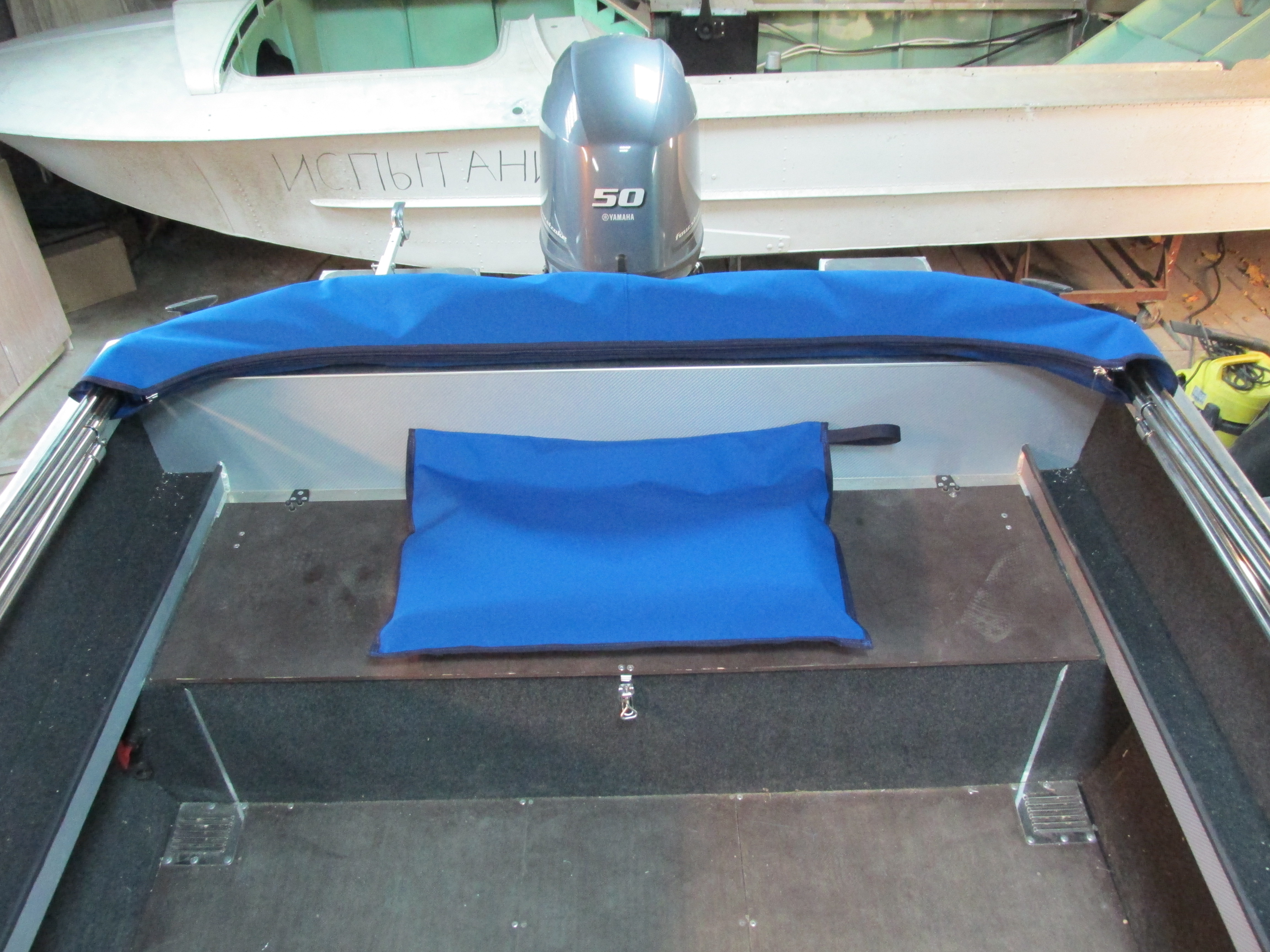

Пошив.

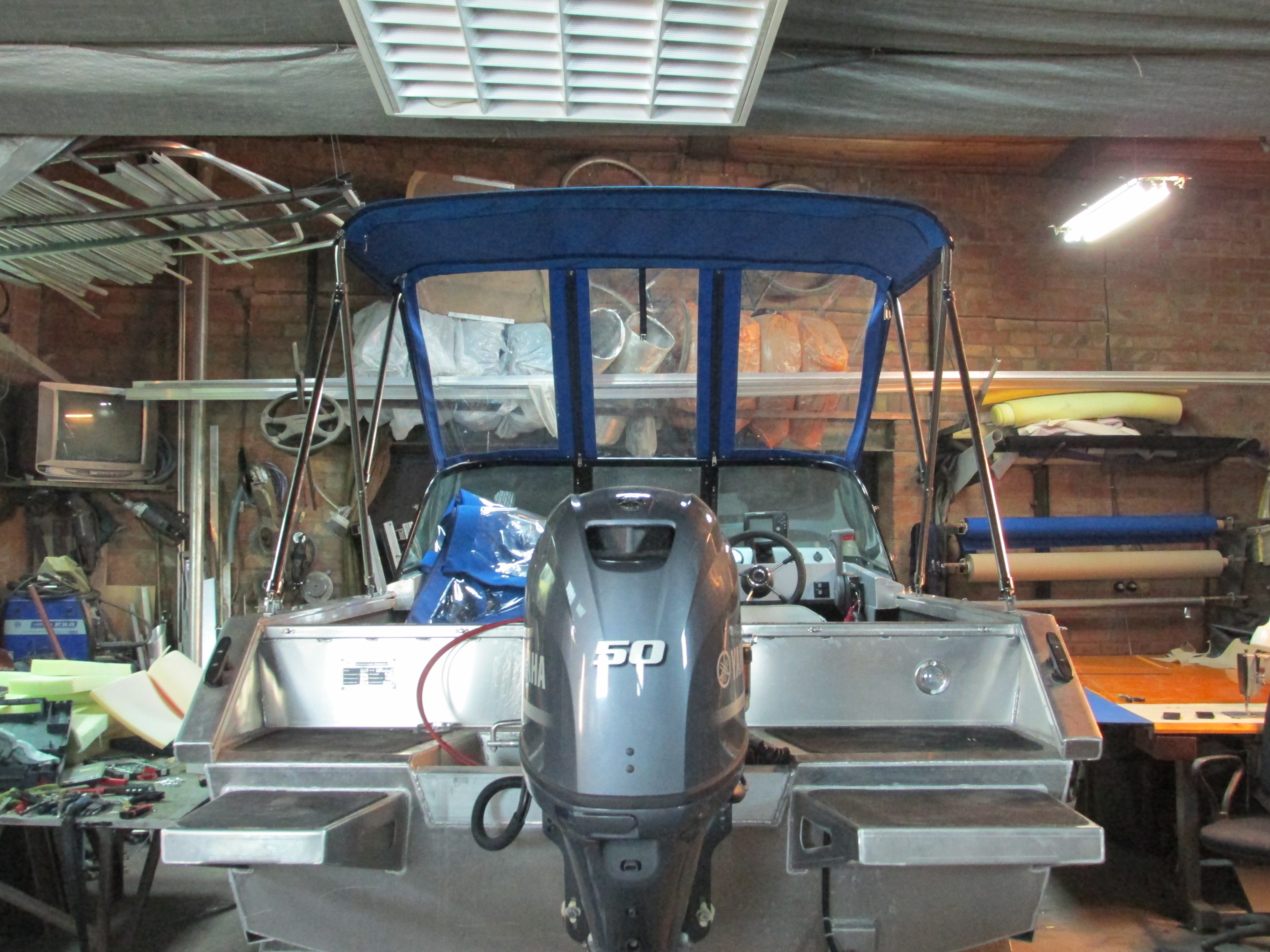

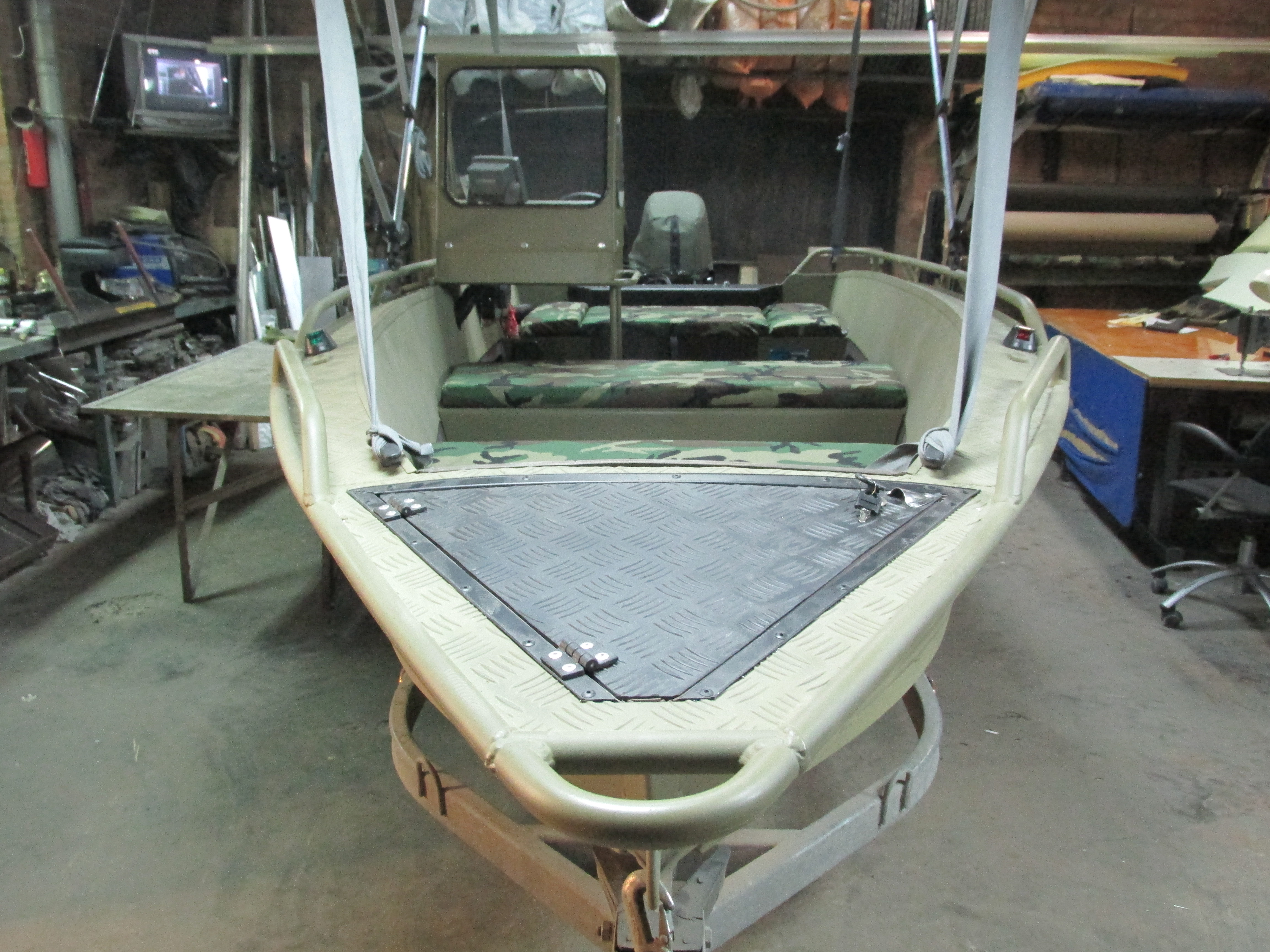

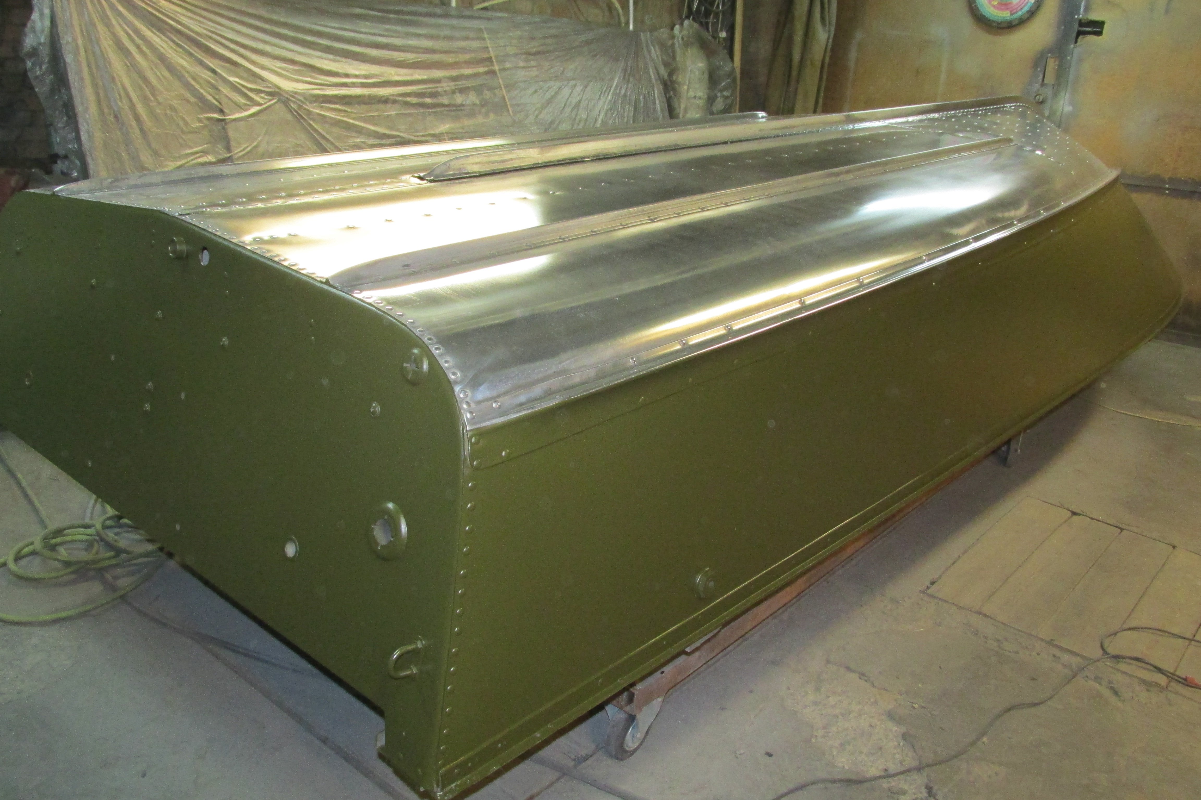

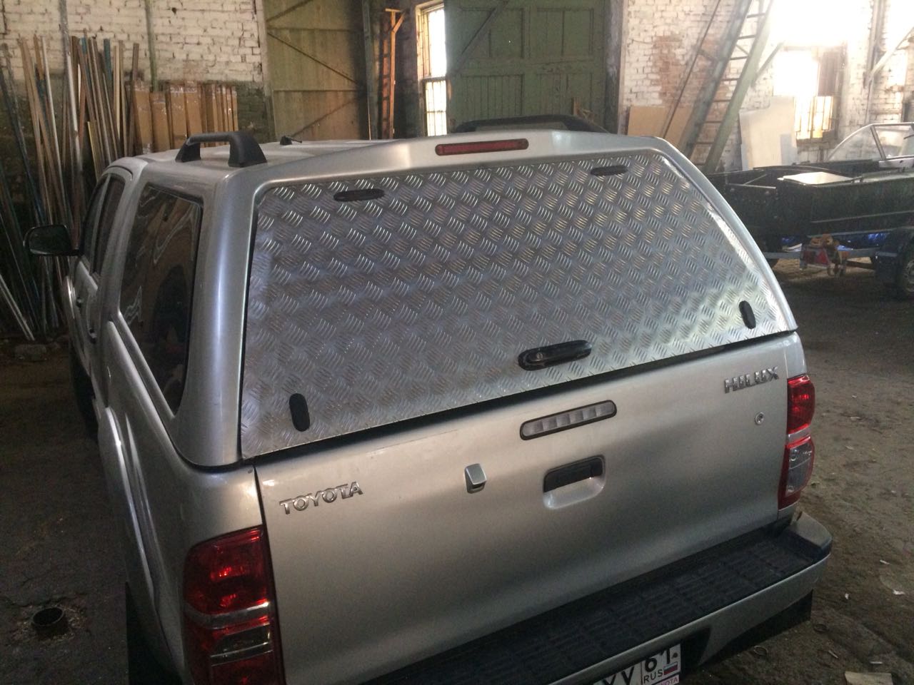

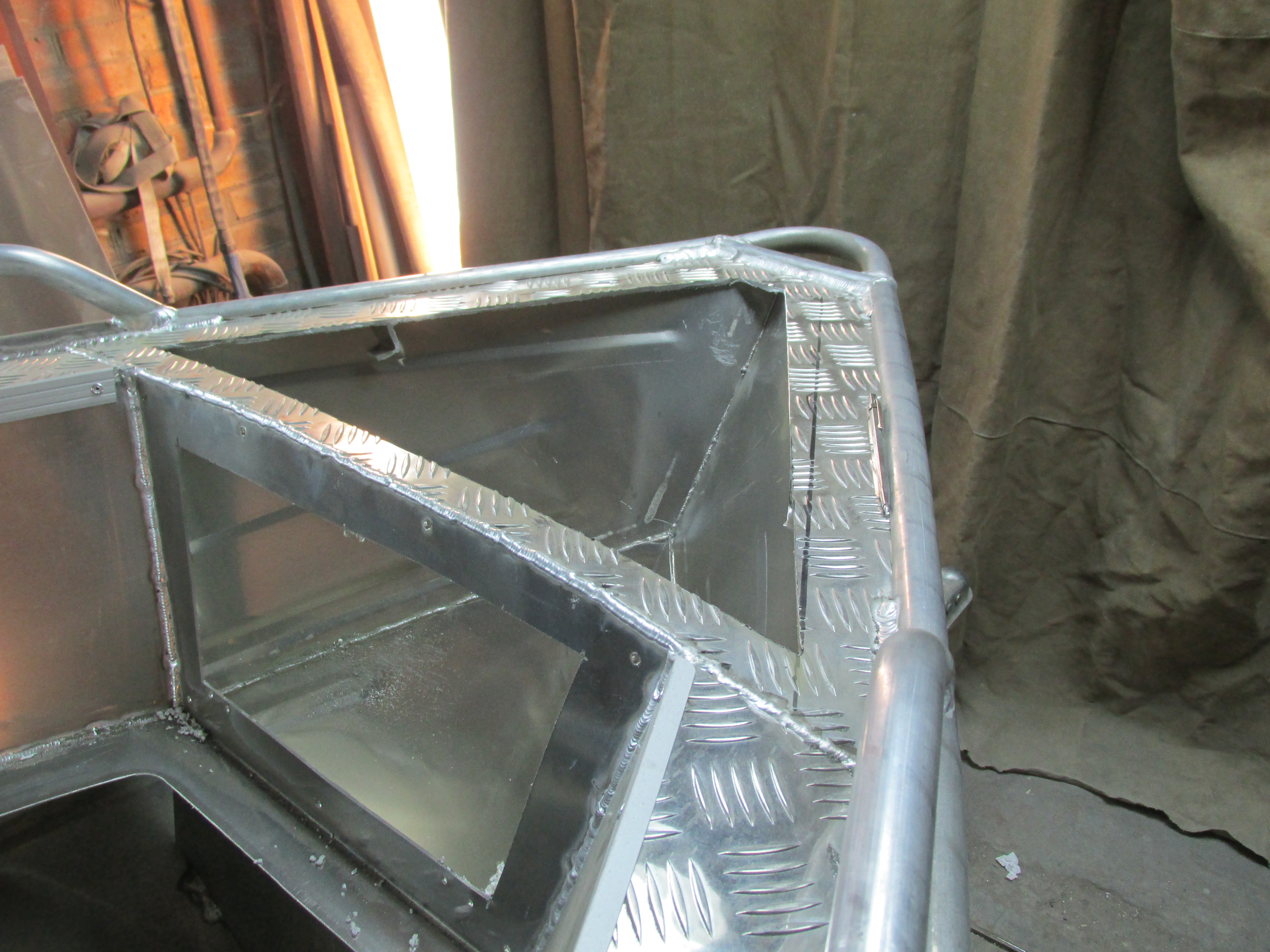

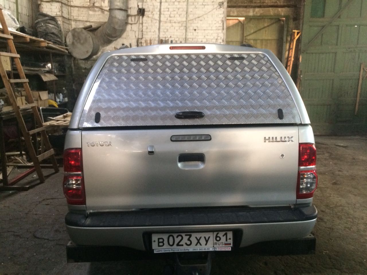

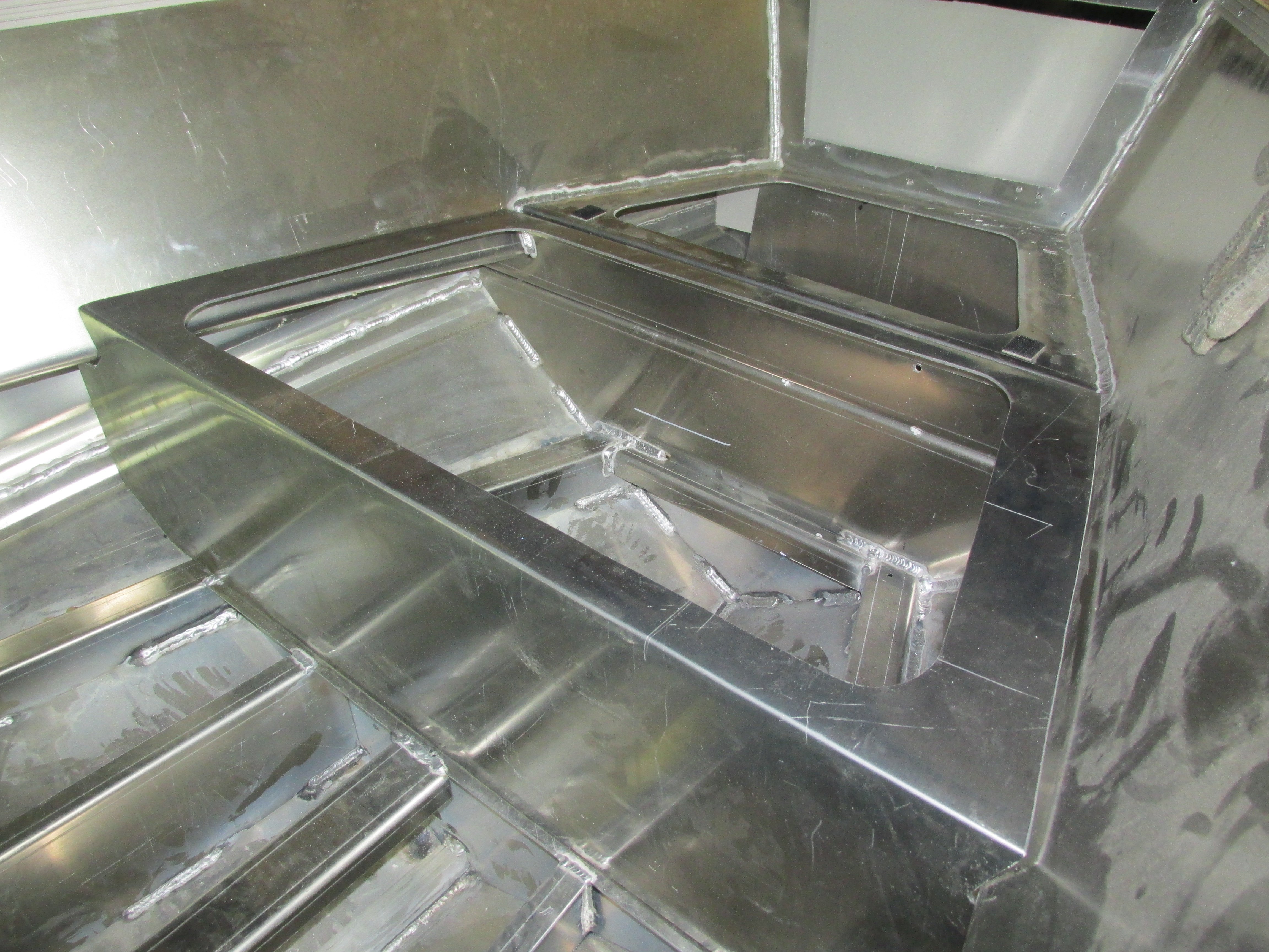

Изготовления задней двери из амг 2м.взамен стекла.

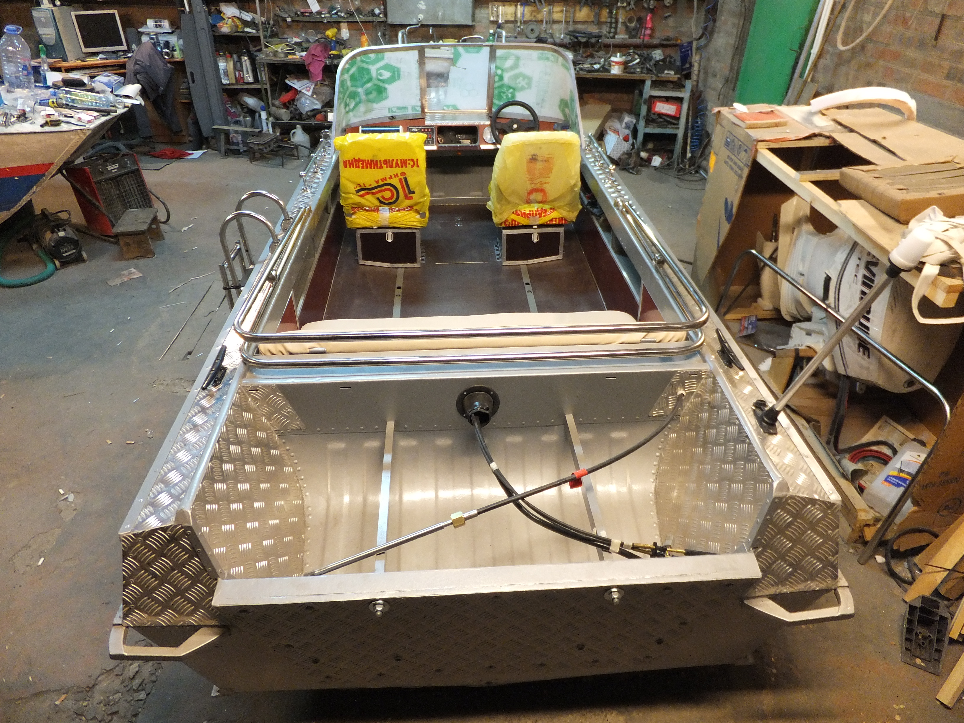

Пргоресс4

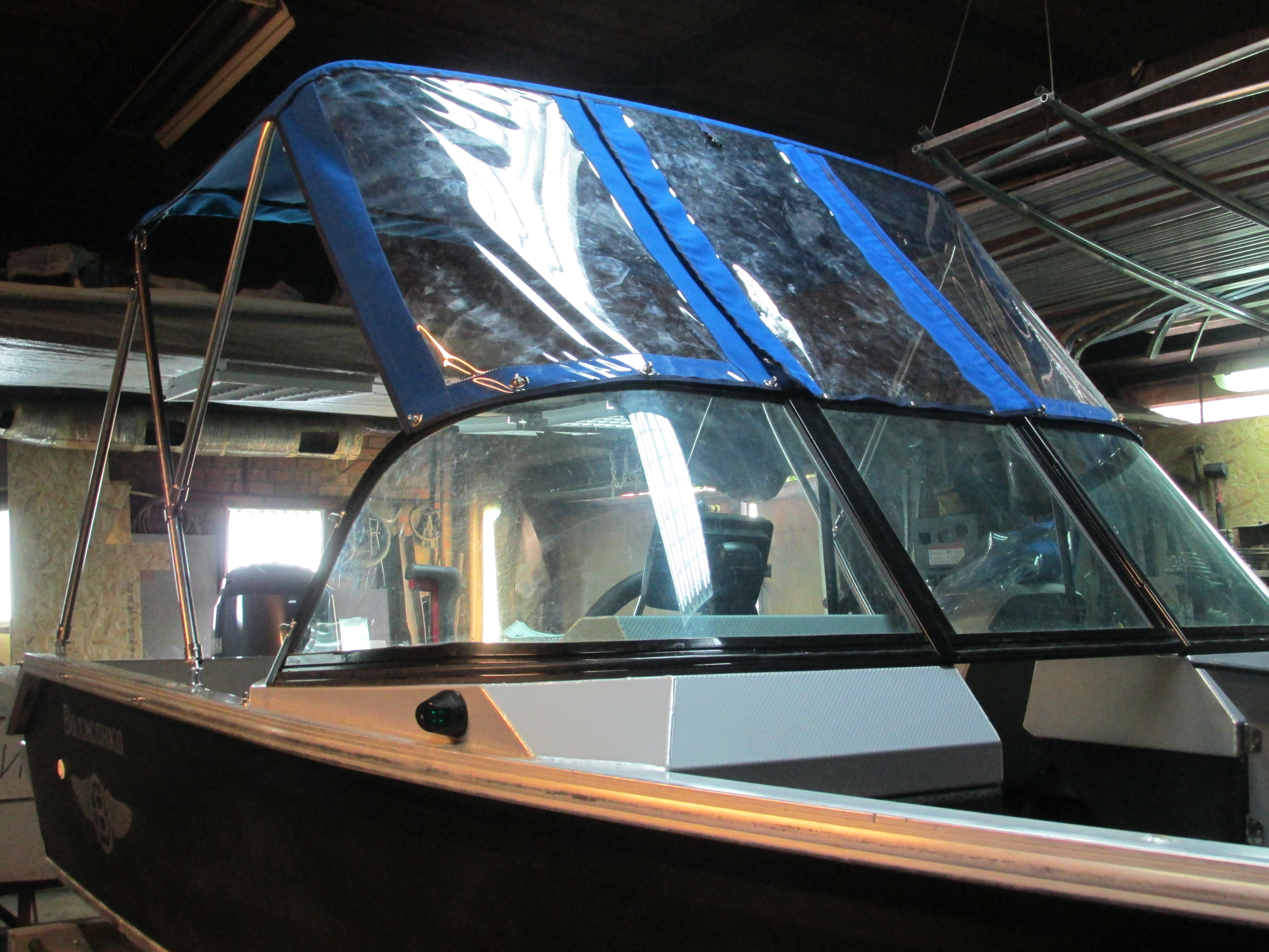

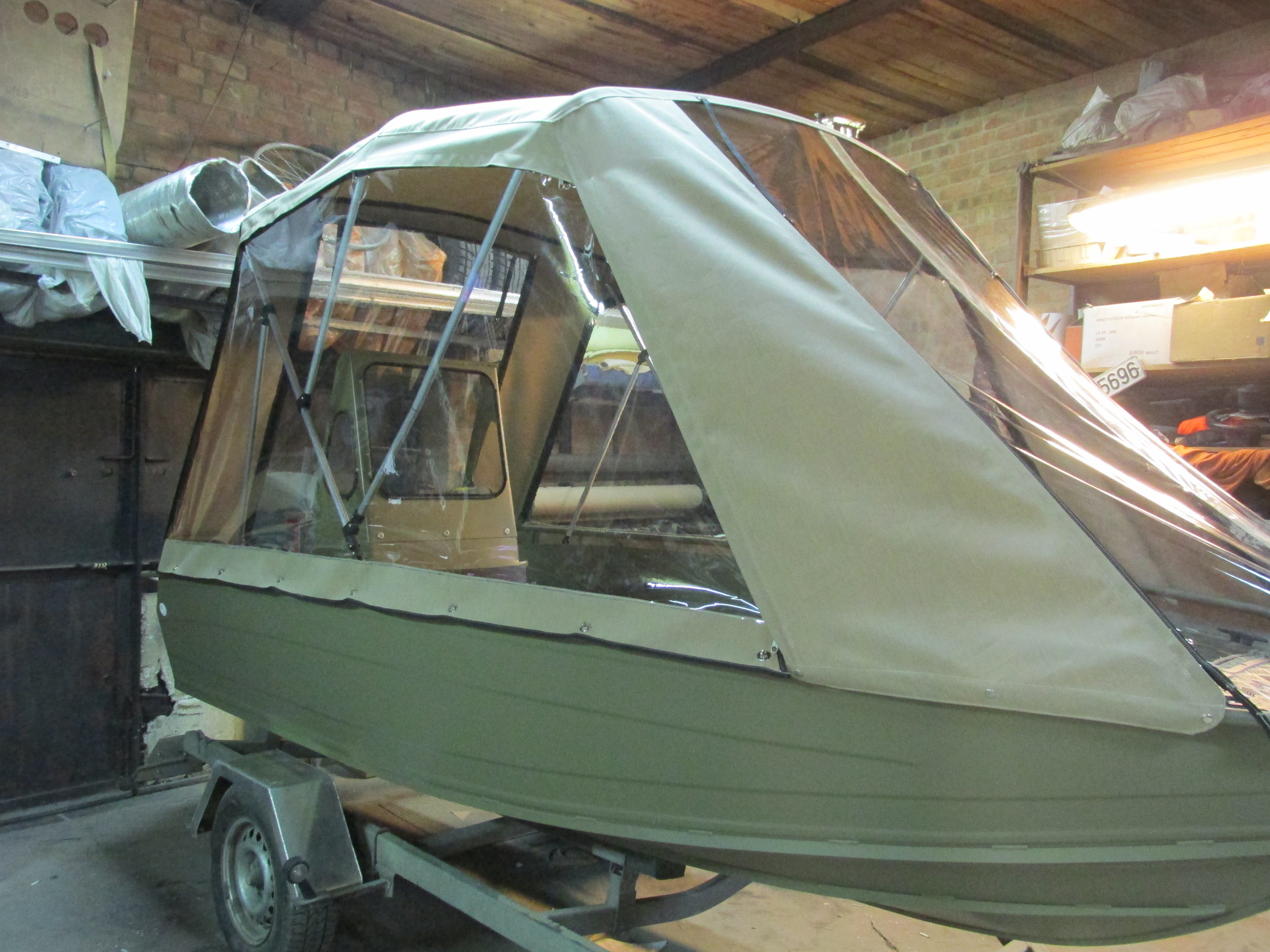

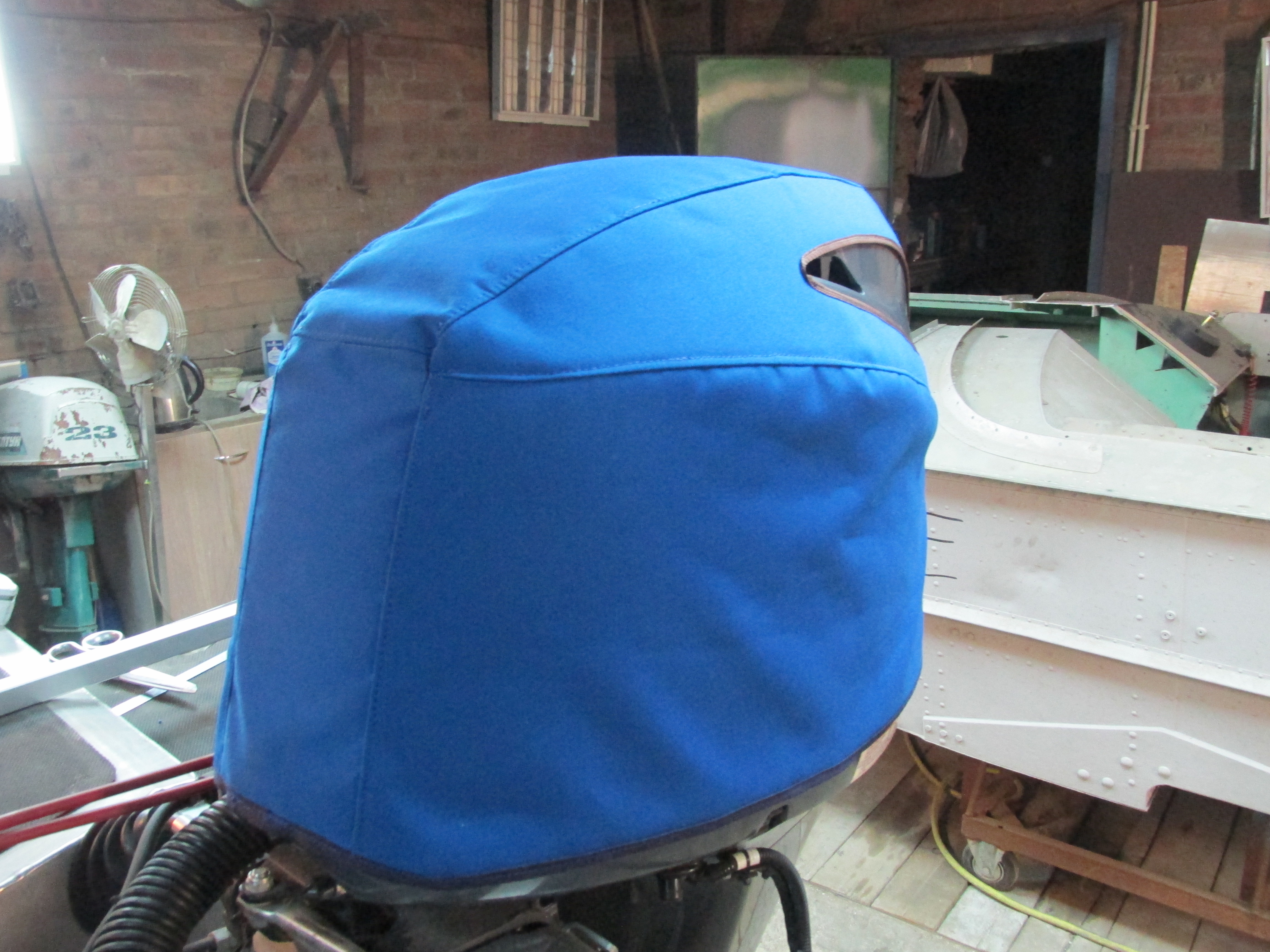

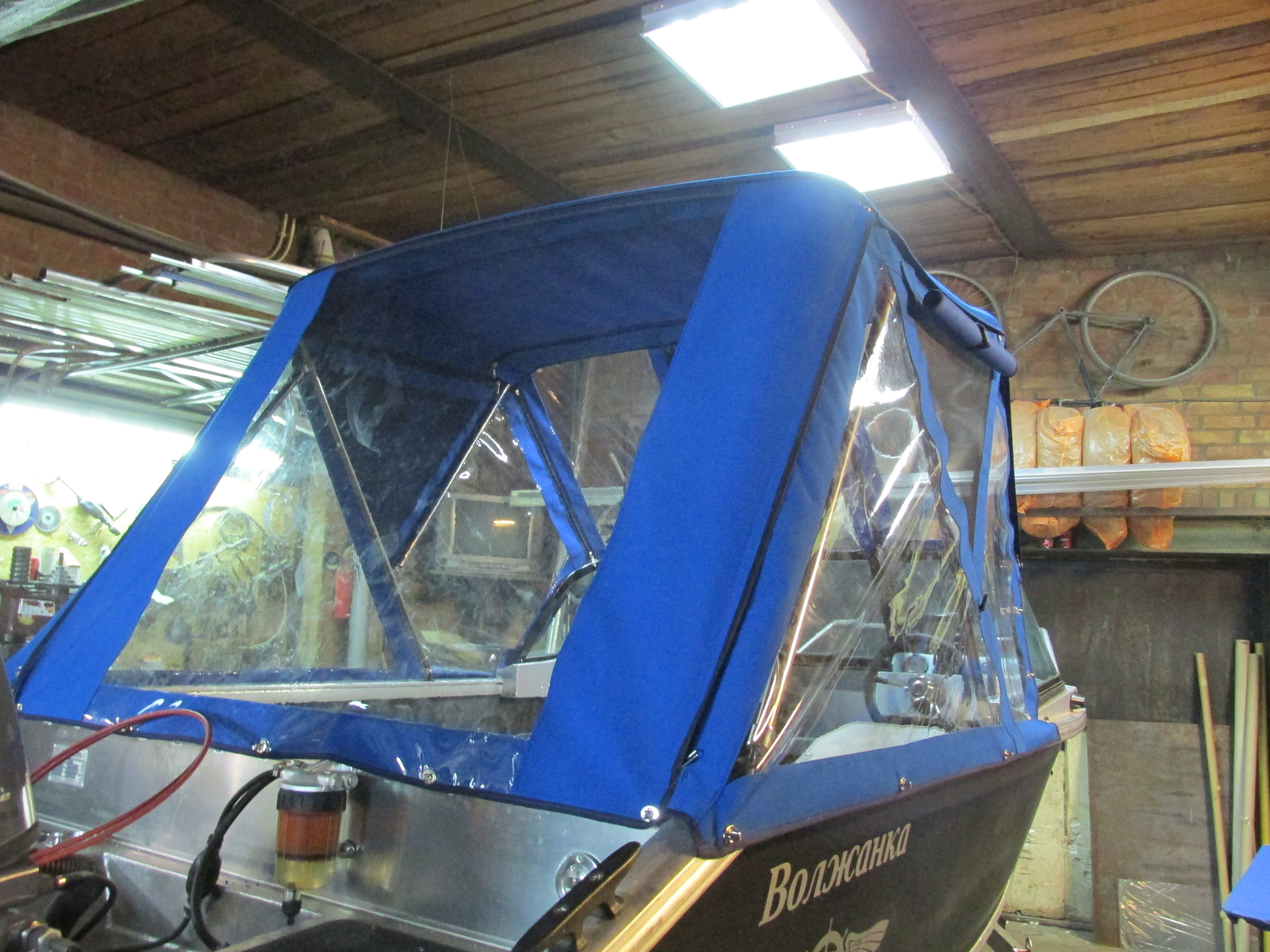

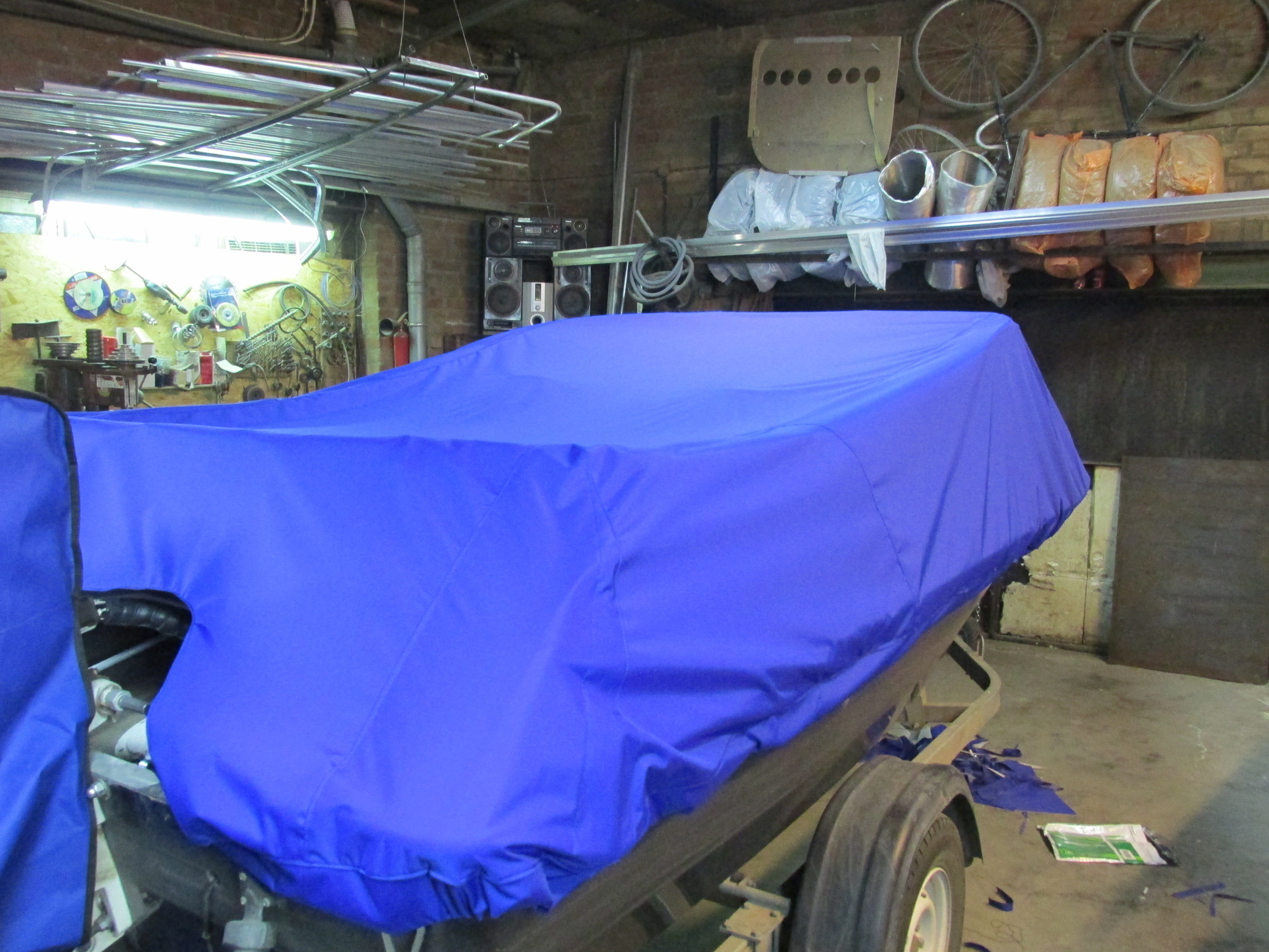

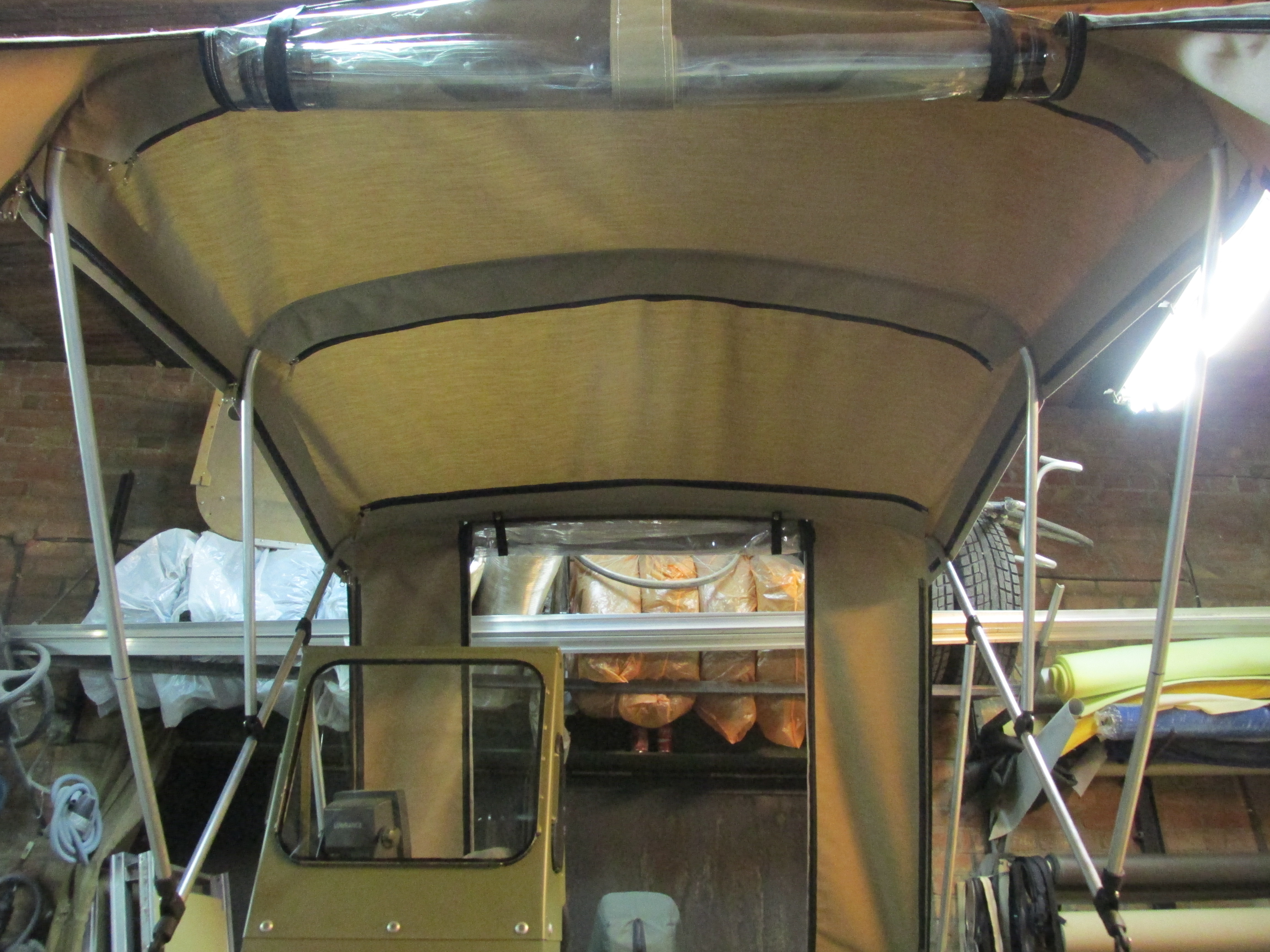

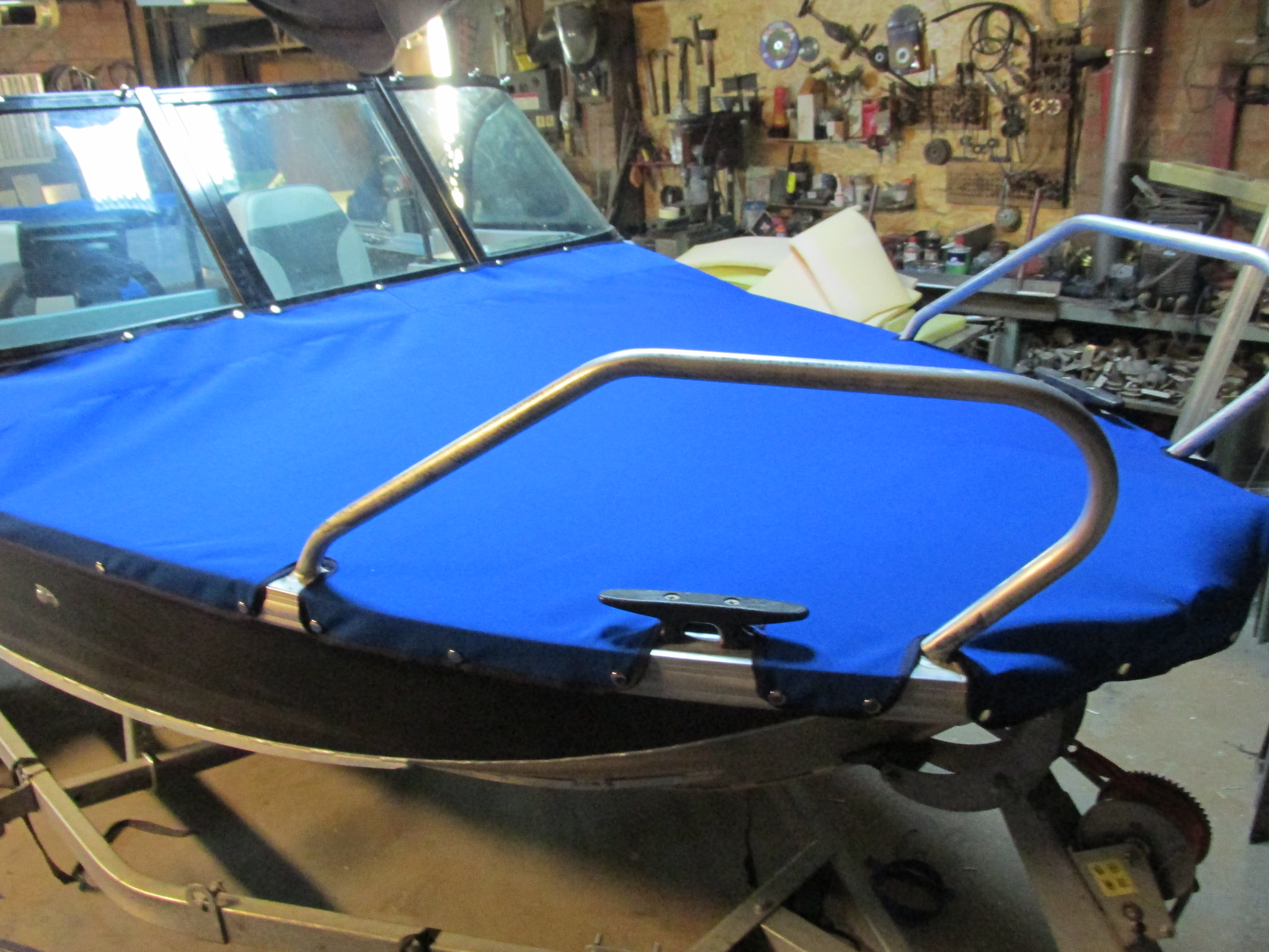

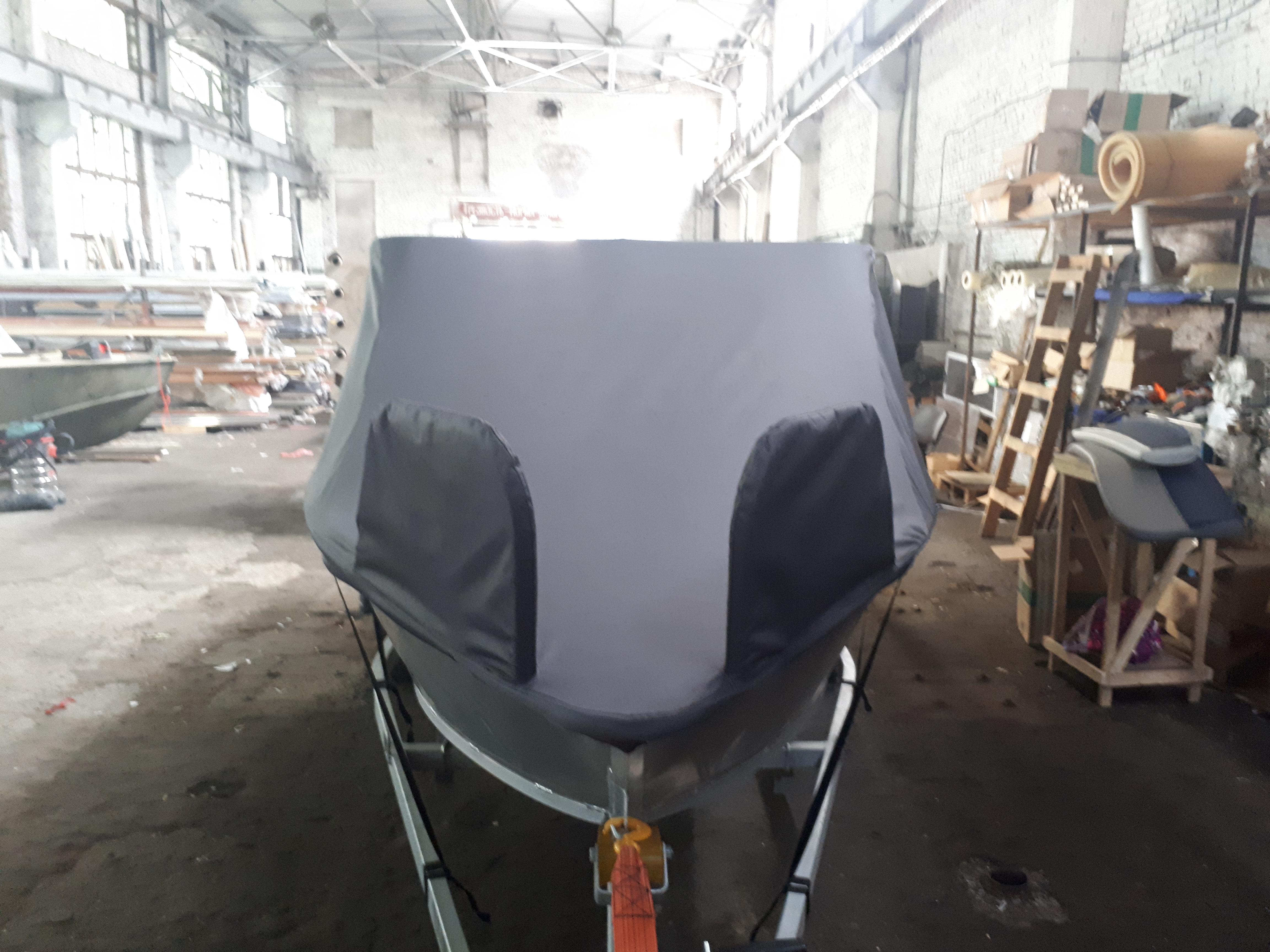

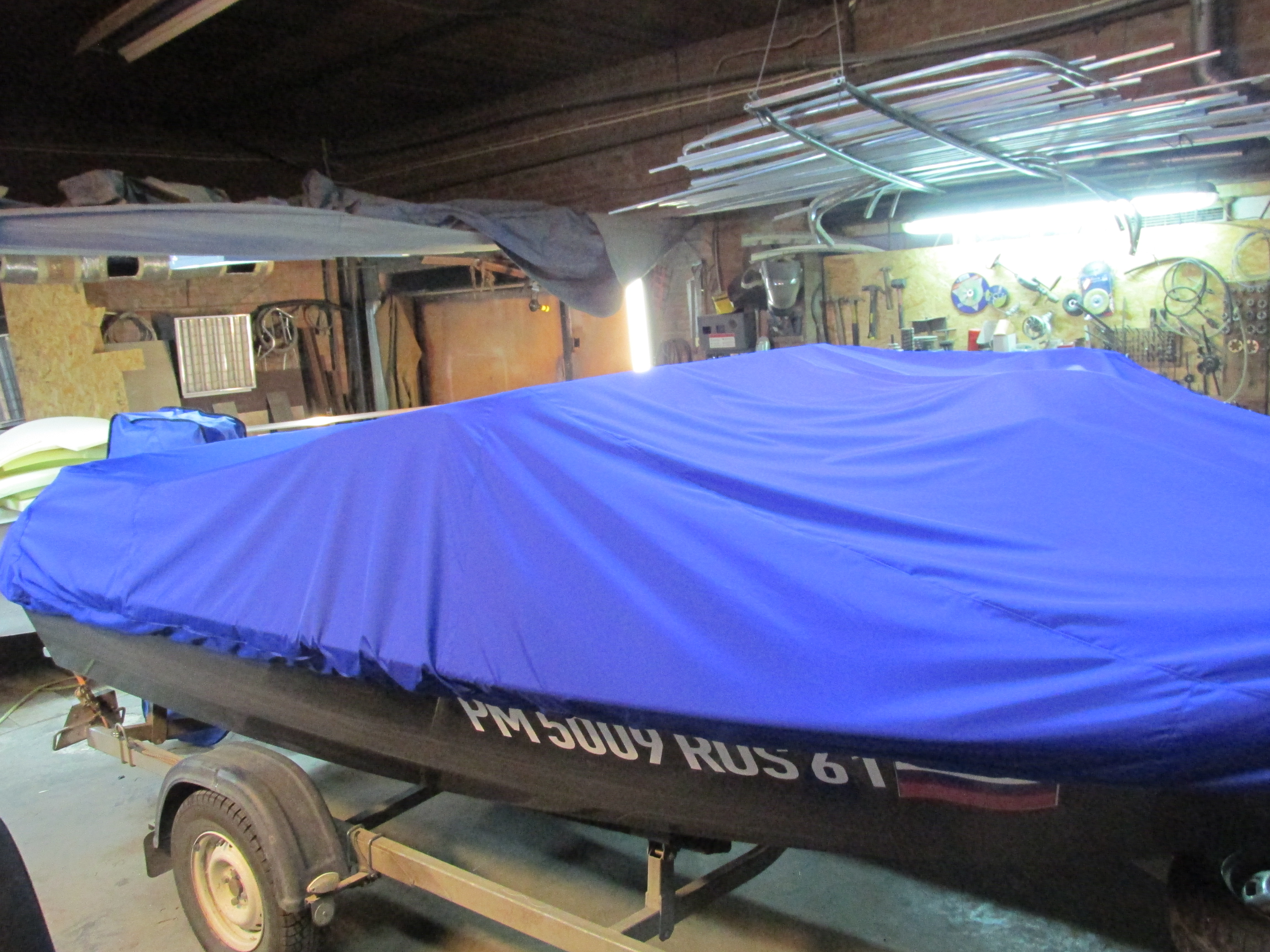

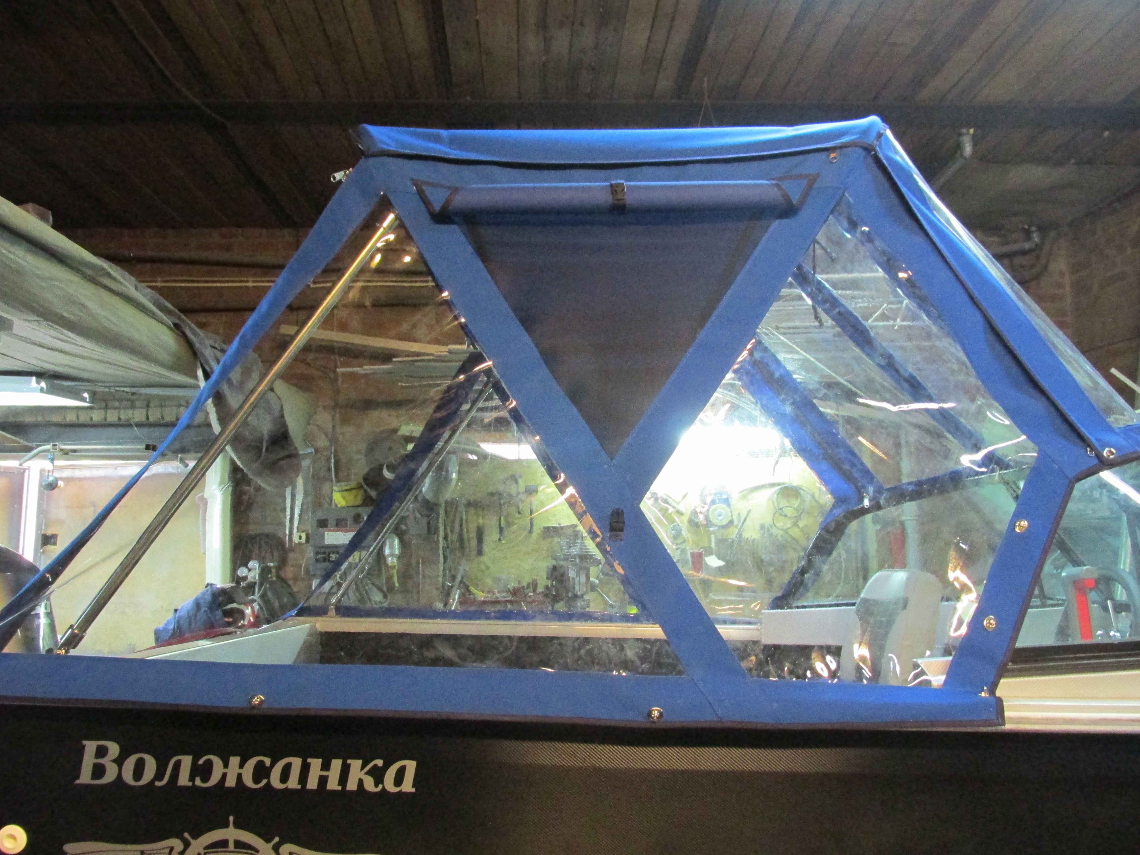

Пошив Тента ходового и стояночного.Материал Ткань SUNBRELLA PLUS. К ходовому тенту уделяю особенное внимание постоянно, так как этот пошив всегда индивидуальный, учитываю пожелания клиента.

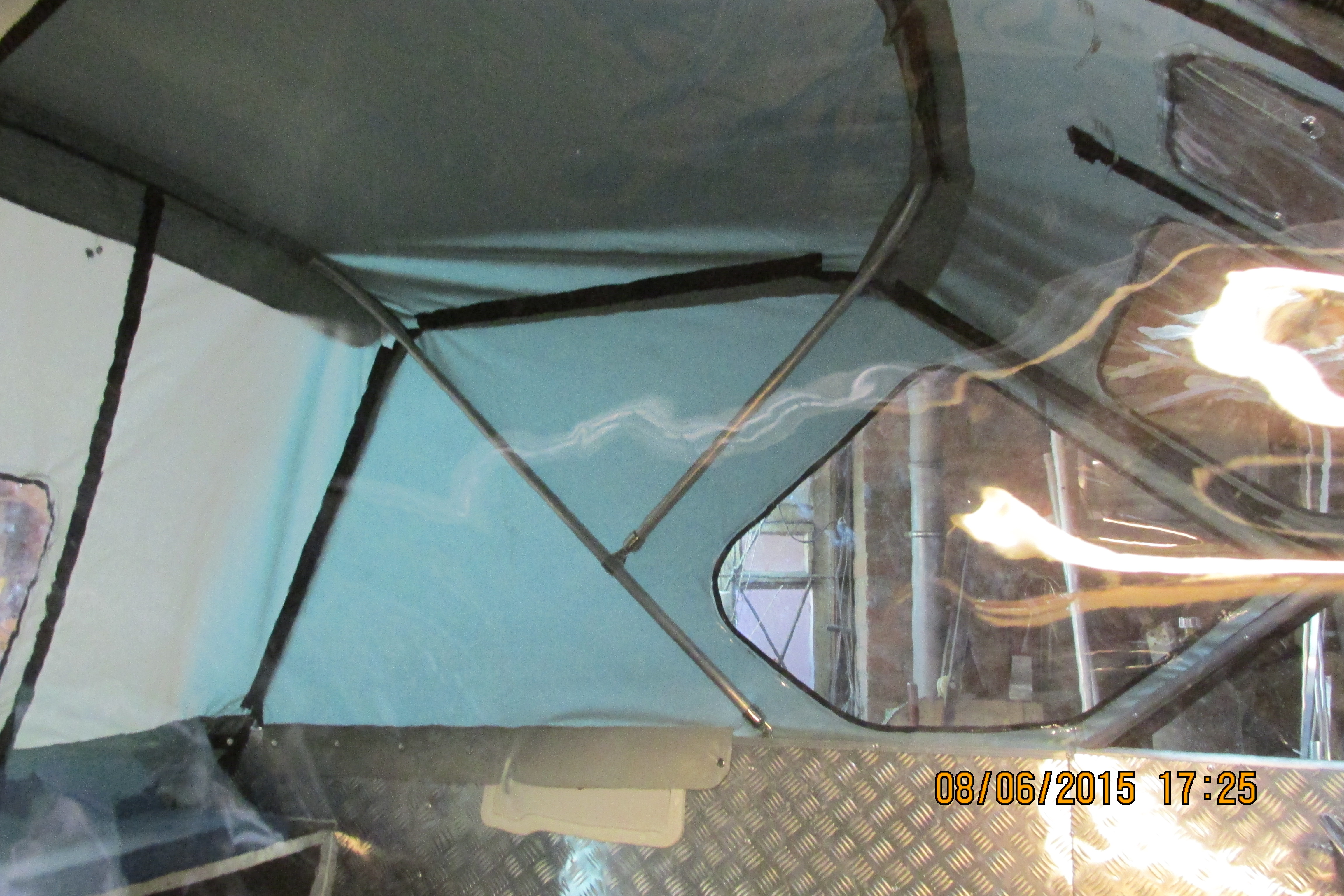

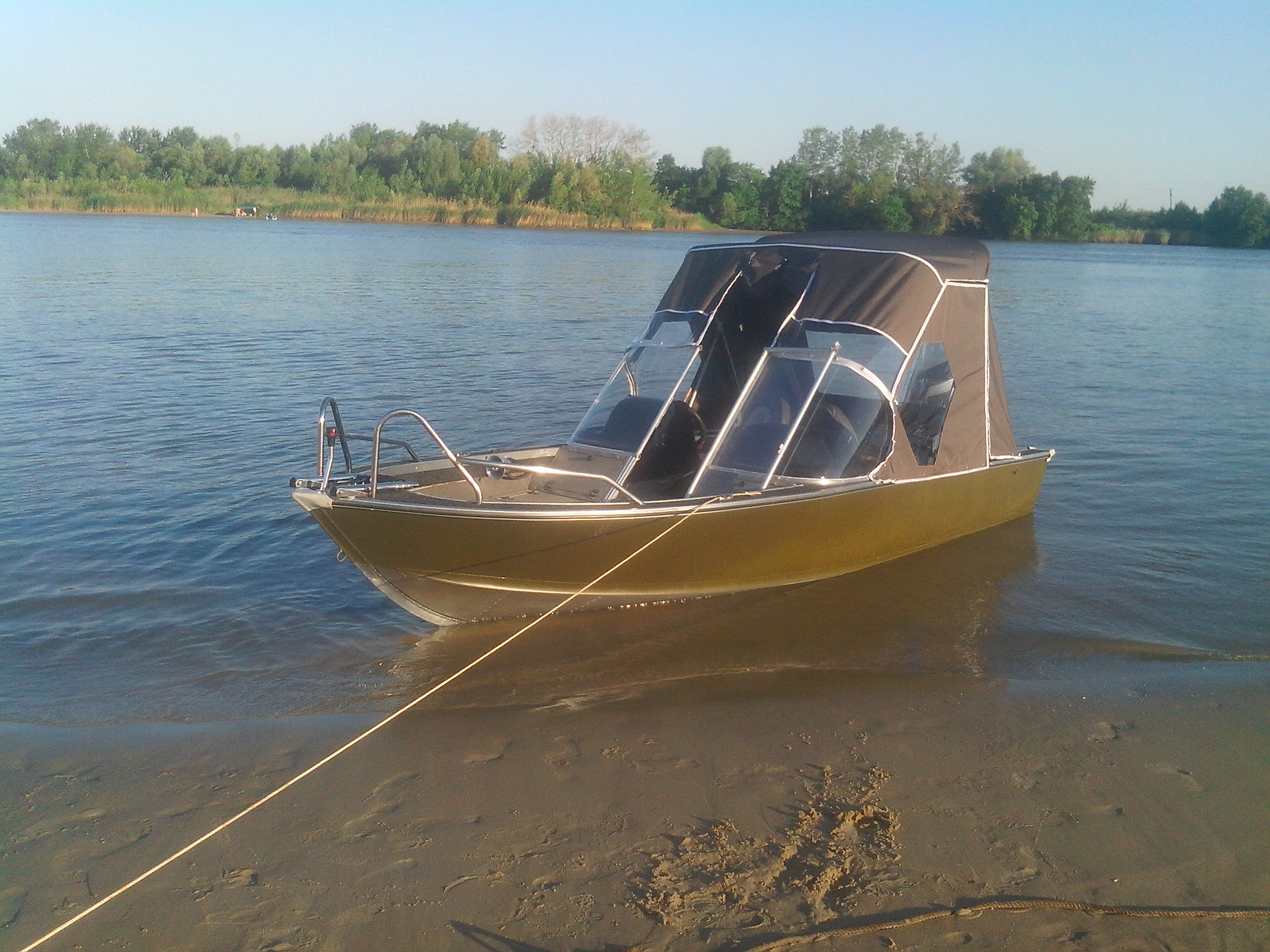

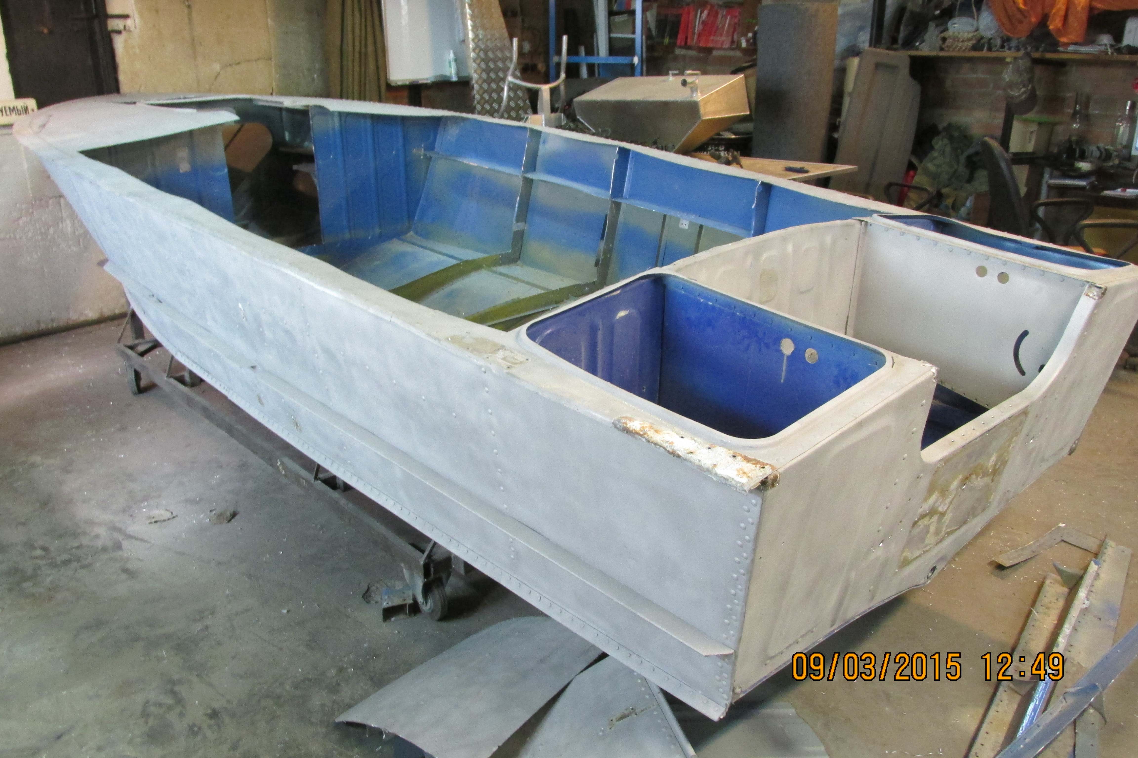

До и После. И история лодки такова, попалась на просторах интернета в продаже, мой знакомый всегда подумывал о приобретение лодки чтобы мог комфортно проводить досуг на воде. Вот что получилась.

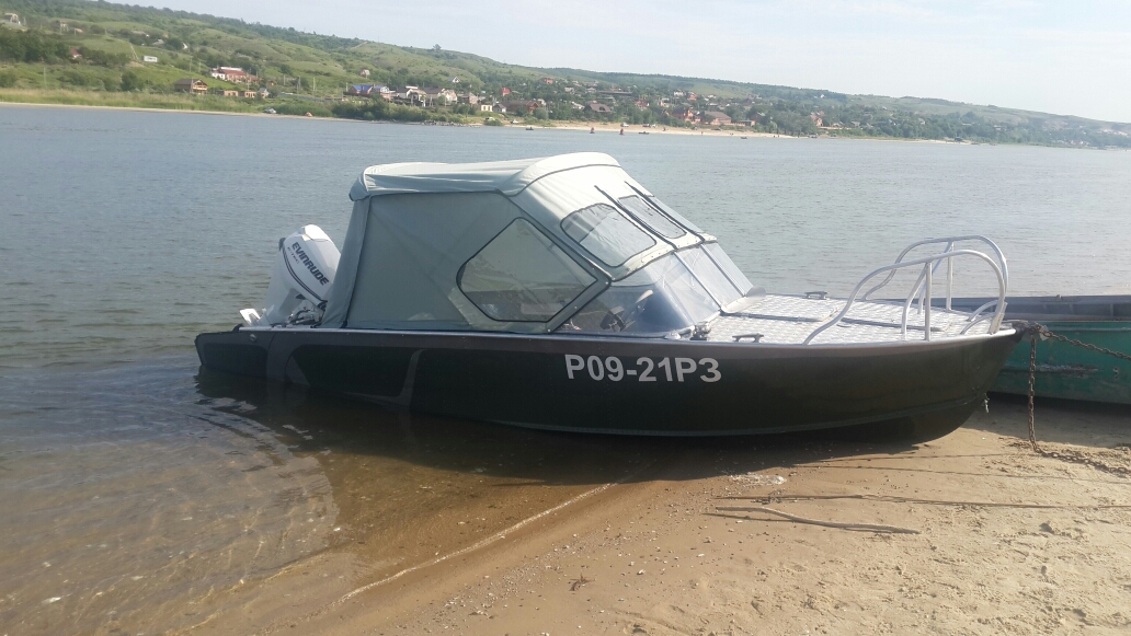

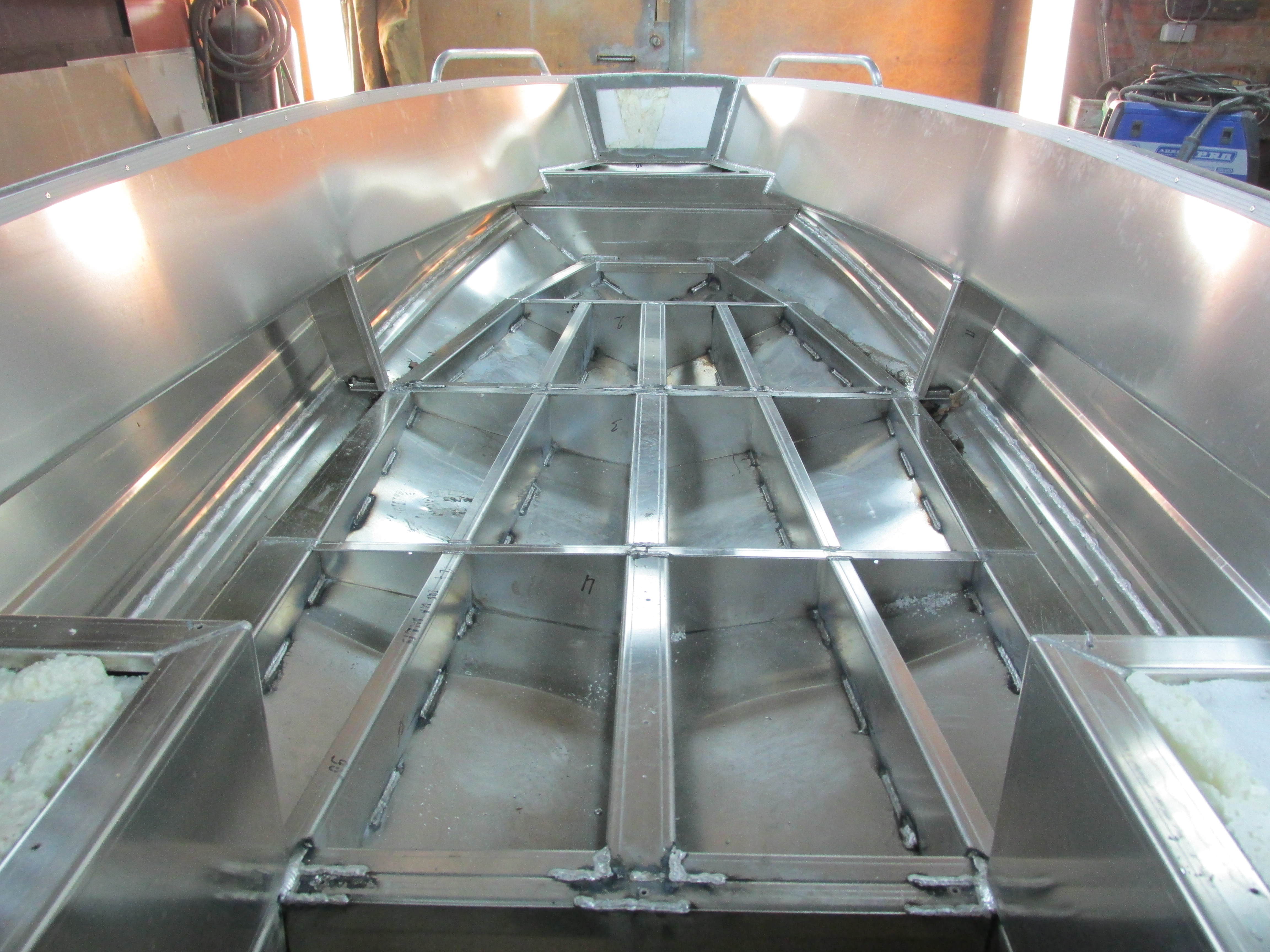

Переоборудована и Доб укомплектована лодка Вильбот 42.

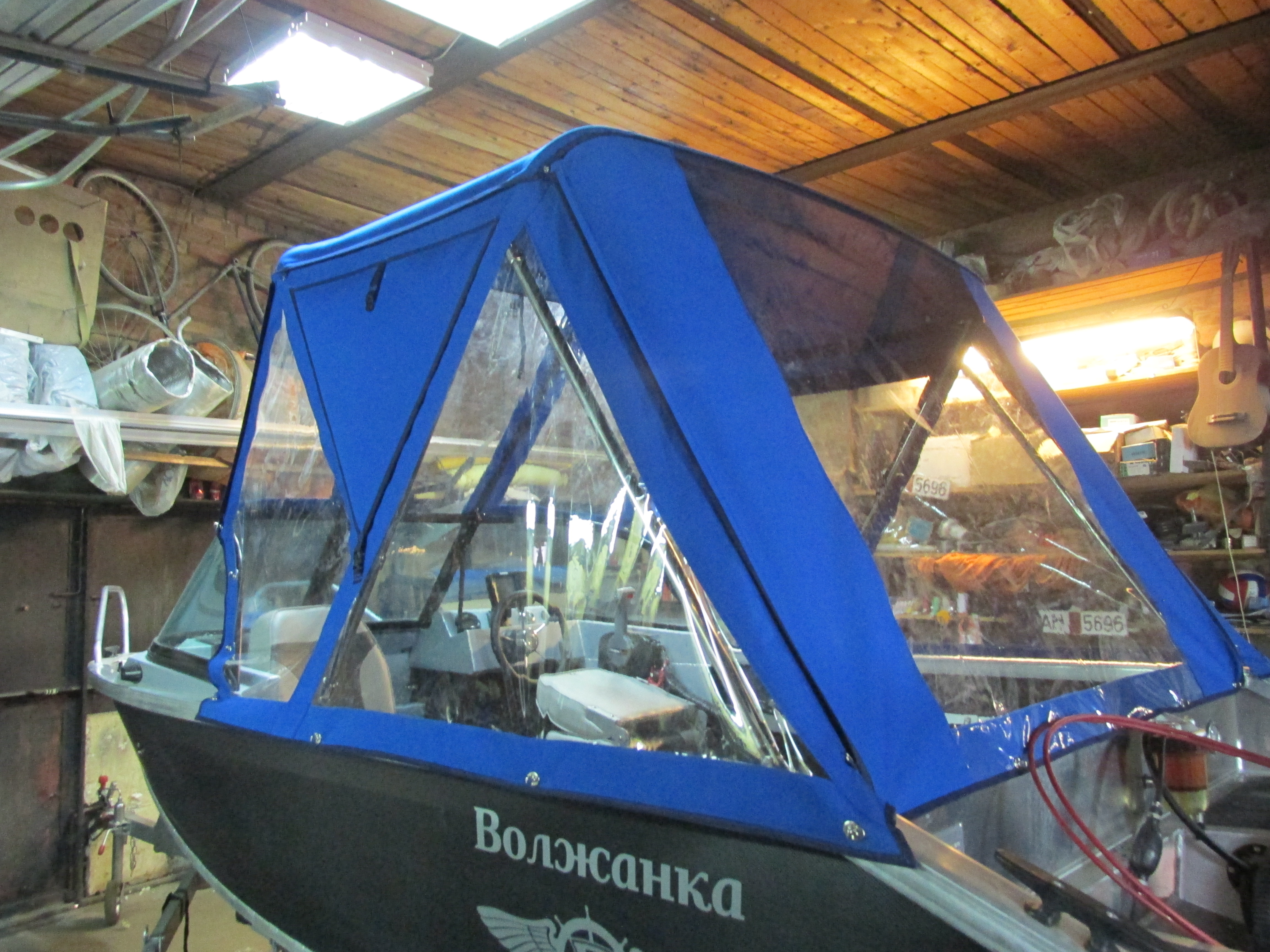

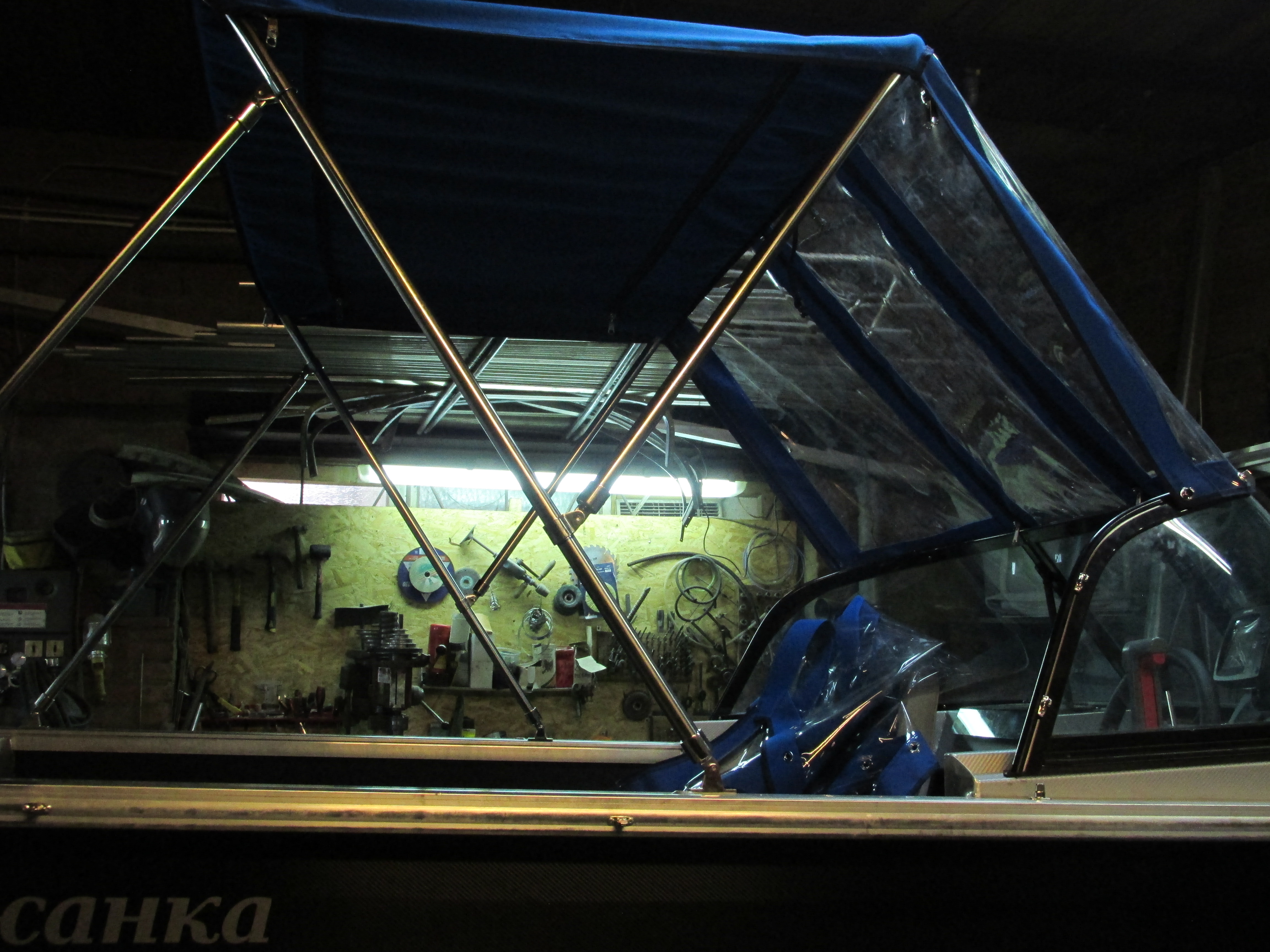

Пошив По индивидуальным пожеланием и потребностям.Волжанка.Никогда не шью по стандартом.

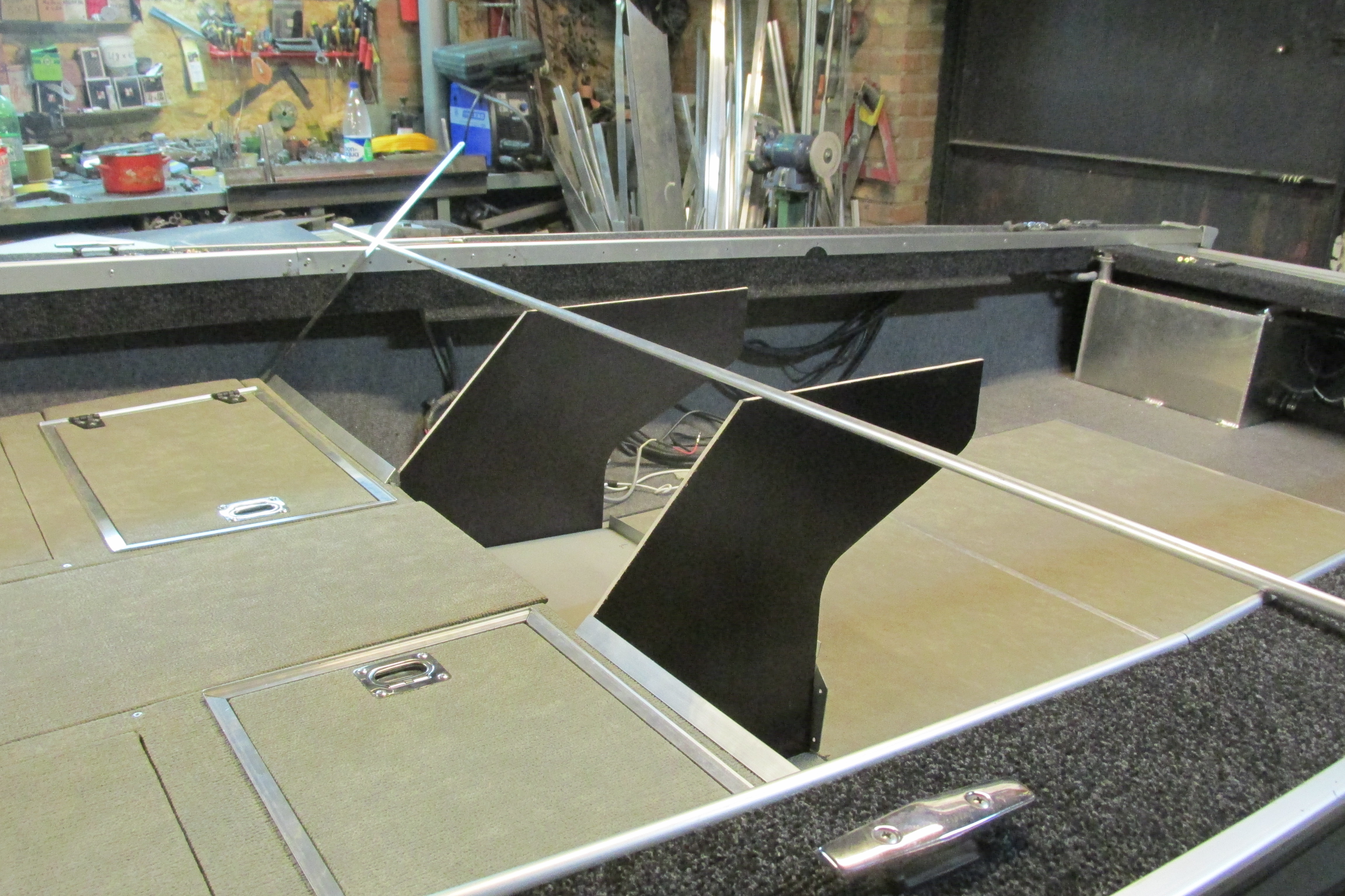

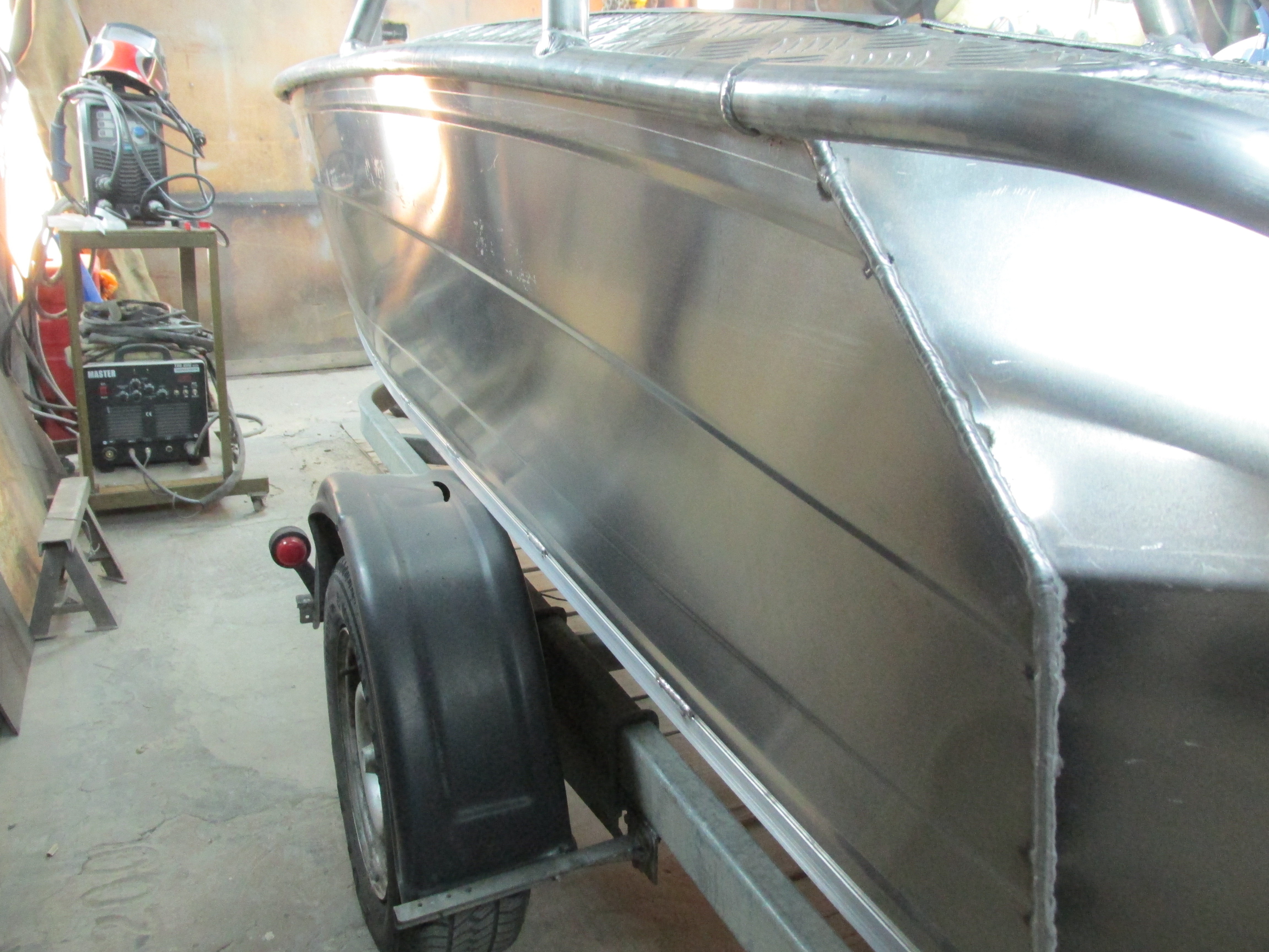

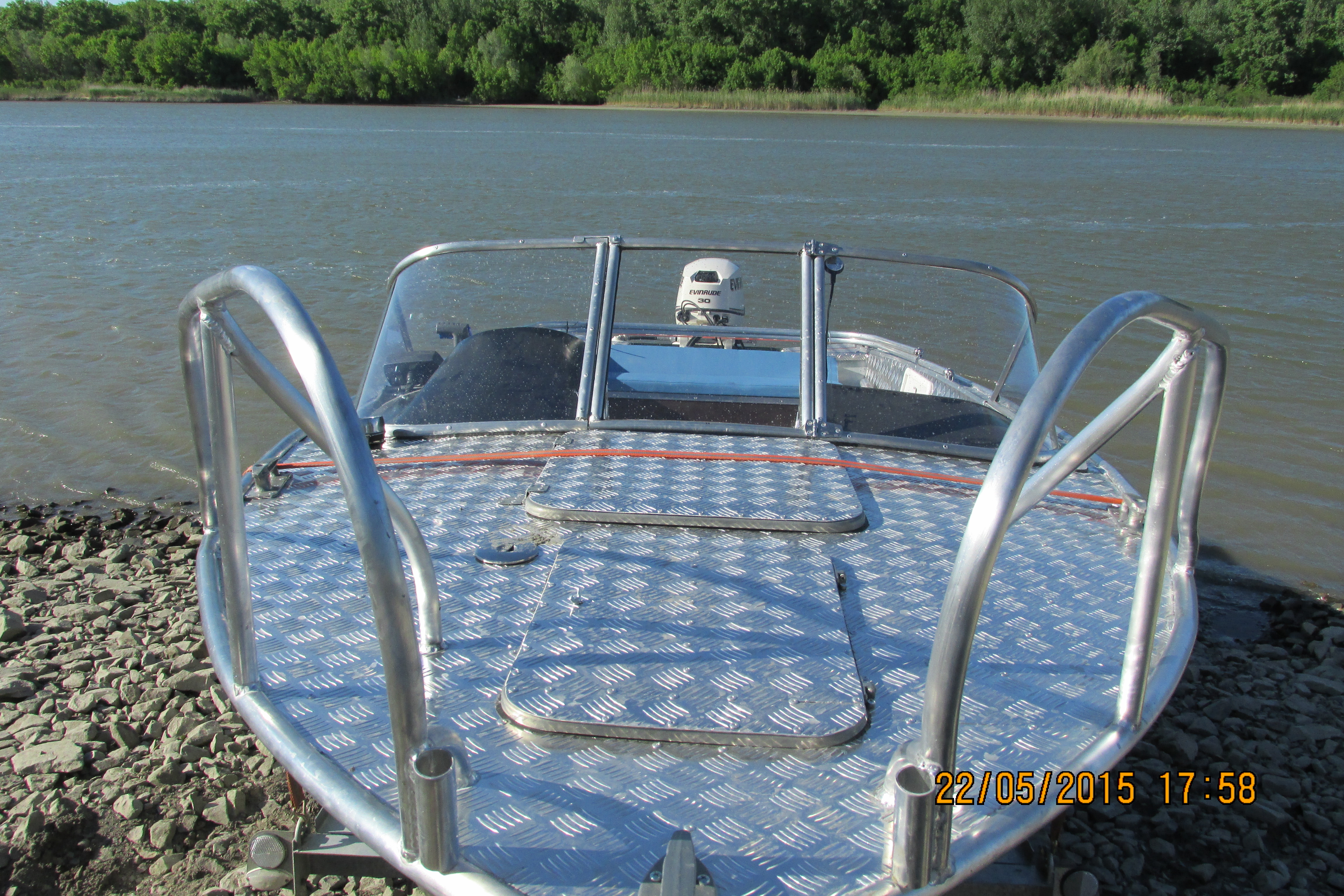

Прогресс 2м. Вам может показаться немного перебор но я так это вижу.

Прогресс 2М.
