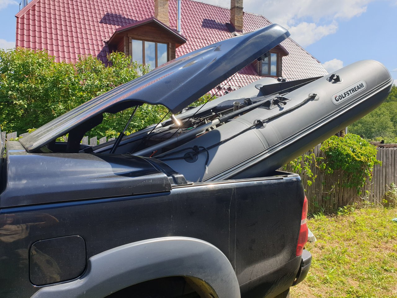

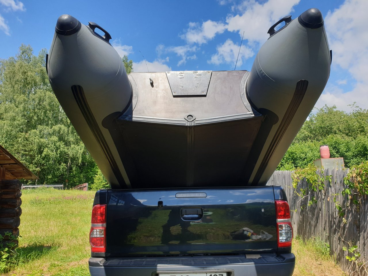

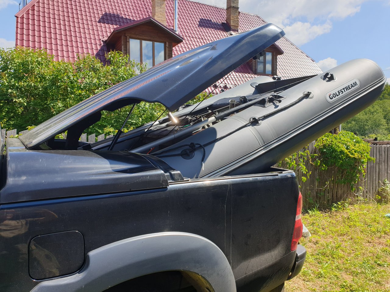

В принципе, от дома до речки можно и на машине доехать. На моей и в сырую погоду можно. Теоретически лодку (естественно, без мотора можно разместить в кузове. Опыт перевозки ПВХашки есть. Кайман должен по ширине умещаться еще лучше.
169838169839
Но очень хочется избегать лишних телодвижений.

А что мешает задний борт открыть и чуть под углом?
В принципе ничего. Просто, когда лодка опирается на задний борт, меньше шансов ее потерять.
