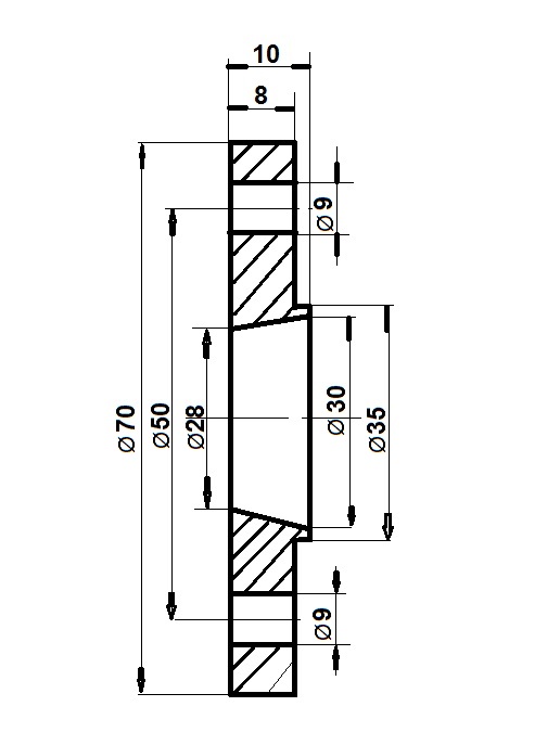

Карбюратор К68Д конечно-же более совершенный, чем К36. И смесь готовит значительно лучше. При установке требует небольших доделок, т.к. диаметр диффузора у него 30 мм, а отверстие на входе в картер 28 мм. Можно чуток подправить напильником. Я ставил через переходник из фторопласта.
Единственно, что родной ГТЖ у него пропускной способностью 250, маловато. Его либо заменить на ГТЖ 320 - 330, либо рассверлить, как рекомендует нордик301. А вообще, почитай ветку, на которую указал Sokoloff , много интересного там про этот карб.
